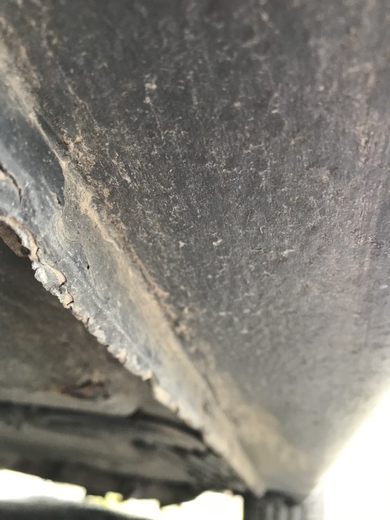

Men først litt inspeksjonsbilder :
Ikke det verste dette.
Noen til :

Så måtte man legge seg ned og skure .
Avfetting ,børste ,hageslange og en kav gjennombløt Sveigis i skjønn forening.
Ja dette var pyton ,men dæven hvor nydelig etterpå ❤️❤️.
Nå er alt gullende rent og ikke noe dritt dukket opp.
Svære kaker med møkk er borte og rent ,ikke minst klar for behandling .
Noen ferdig bilder etter vask:
Rent og pent og klar for puss og behandling .
Et par til :
Altså her er det brune mye av det gammel tektyl ,det andre er lett og fjerne .
Alt i alt nydelig å ha gjort.
