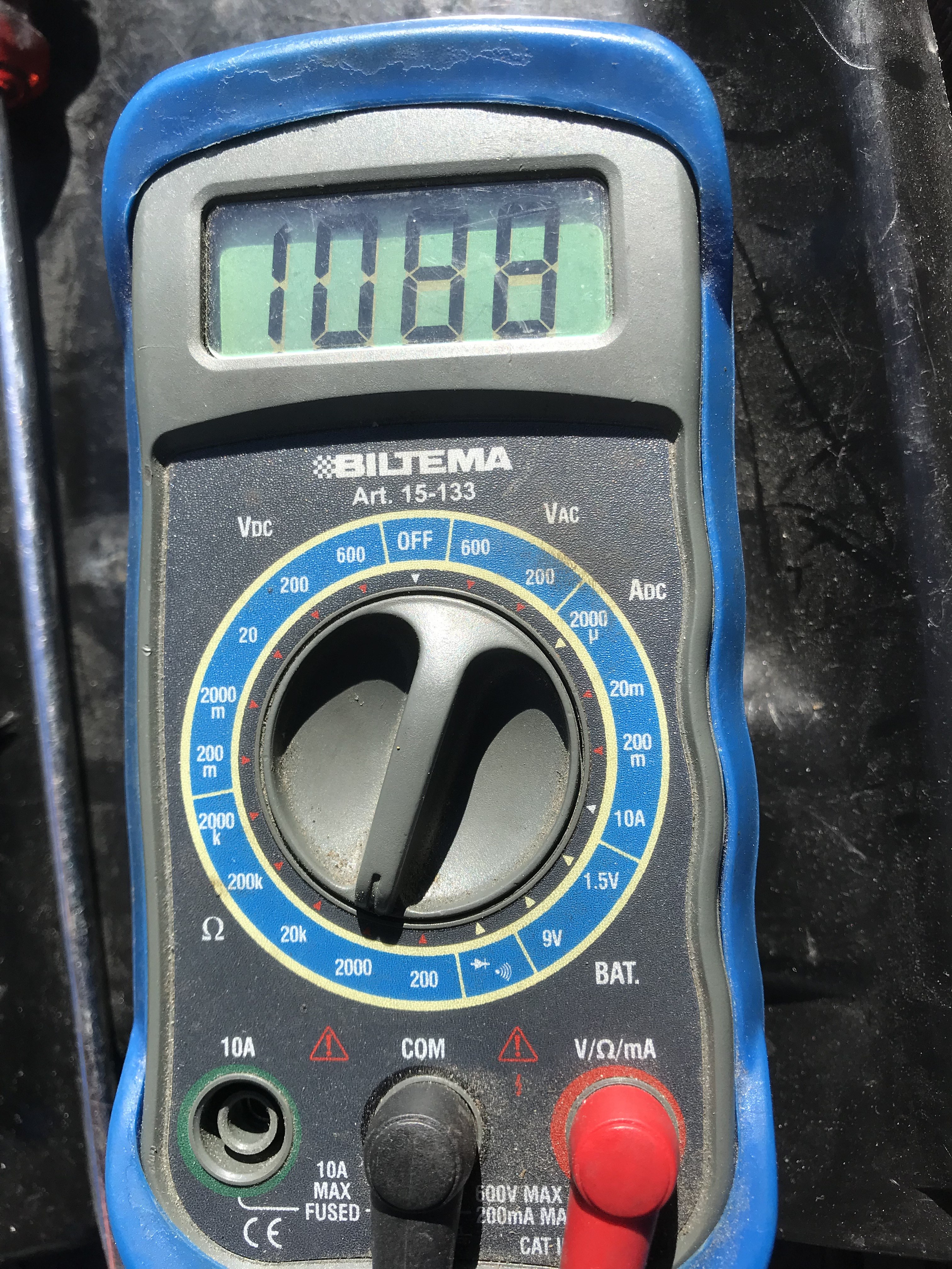

Dette var interessant og jeg vet hvilken som var høyest og det var den sorte som kalles speedsensor :
Altså når bil var kjørt et stykke 😊

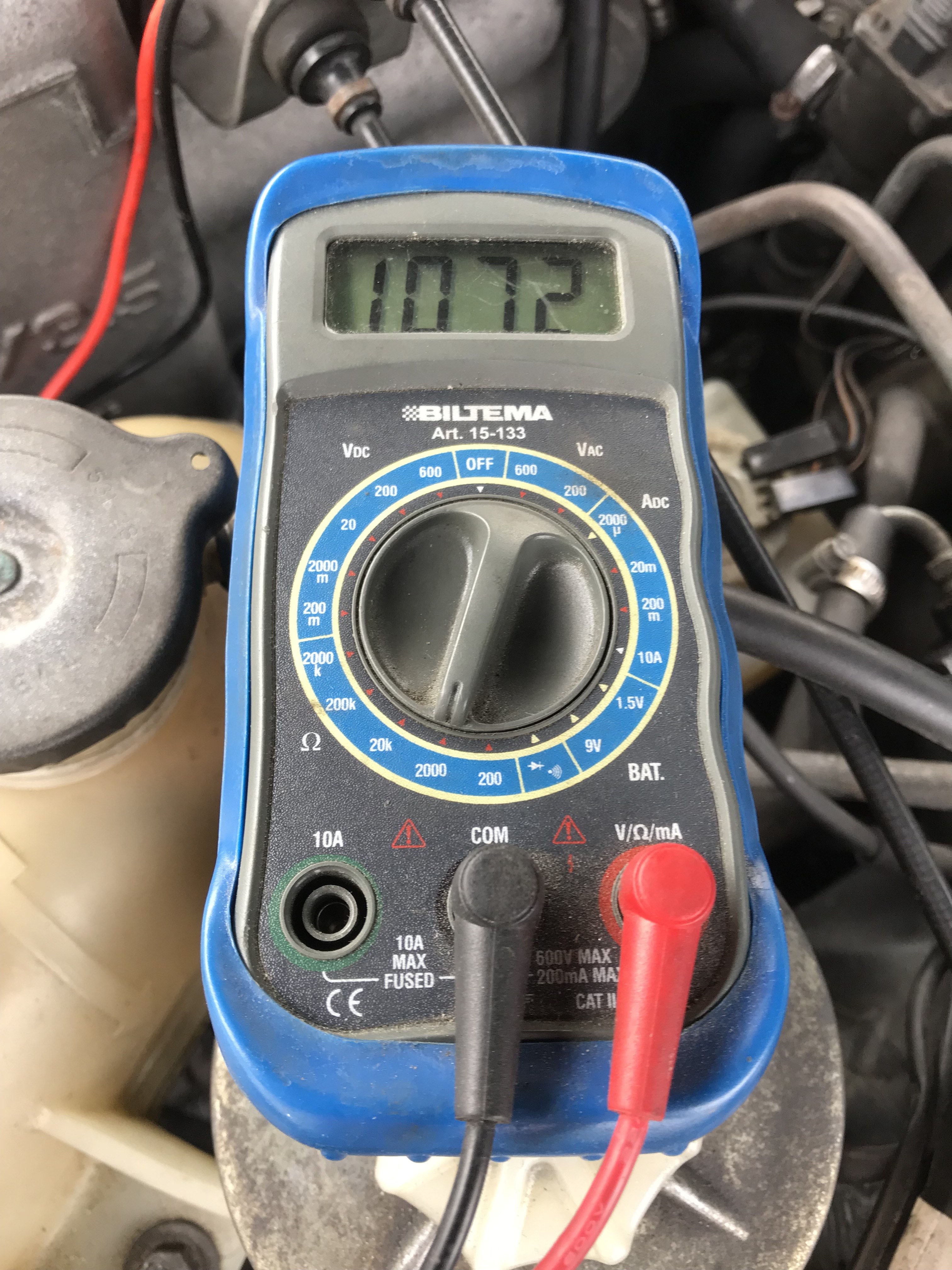

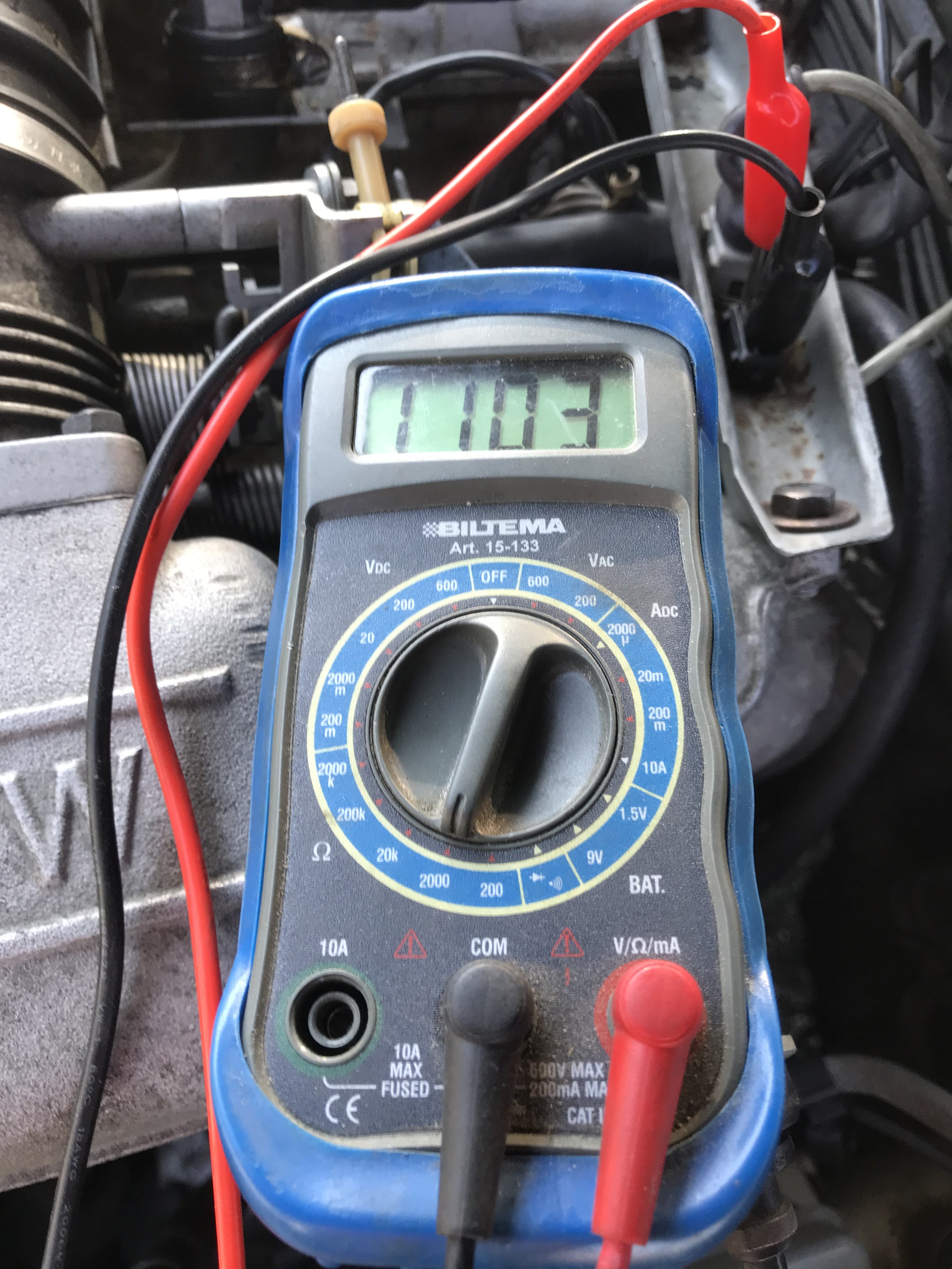

Sånn da har man tatt en ny tur før idag og gjorde som dere sa .tok med meg multimeter .
En tur til Europris var ageanden ,akkurat passe til at bil evnt ikke ville starte .
Og jo etter fem min i butikk umulig og starte .

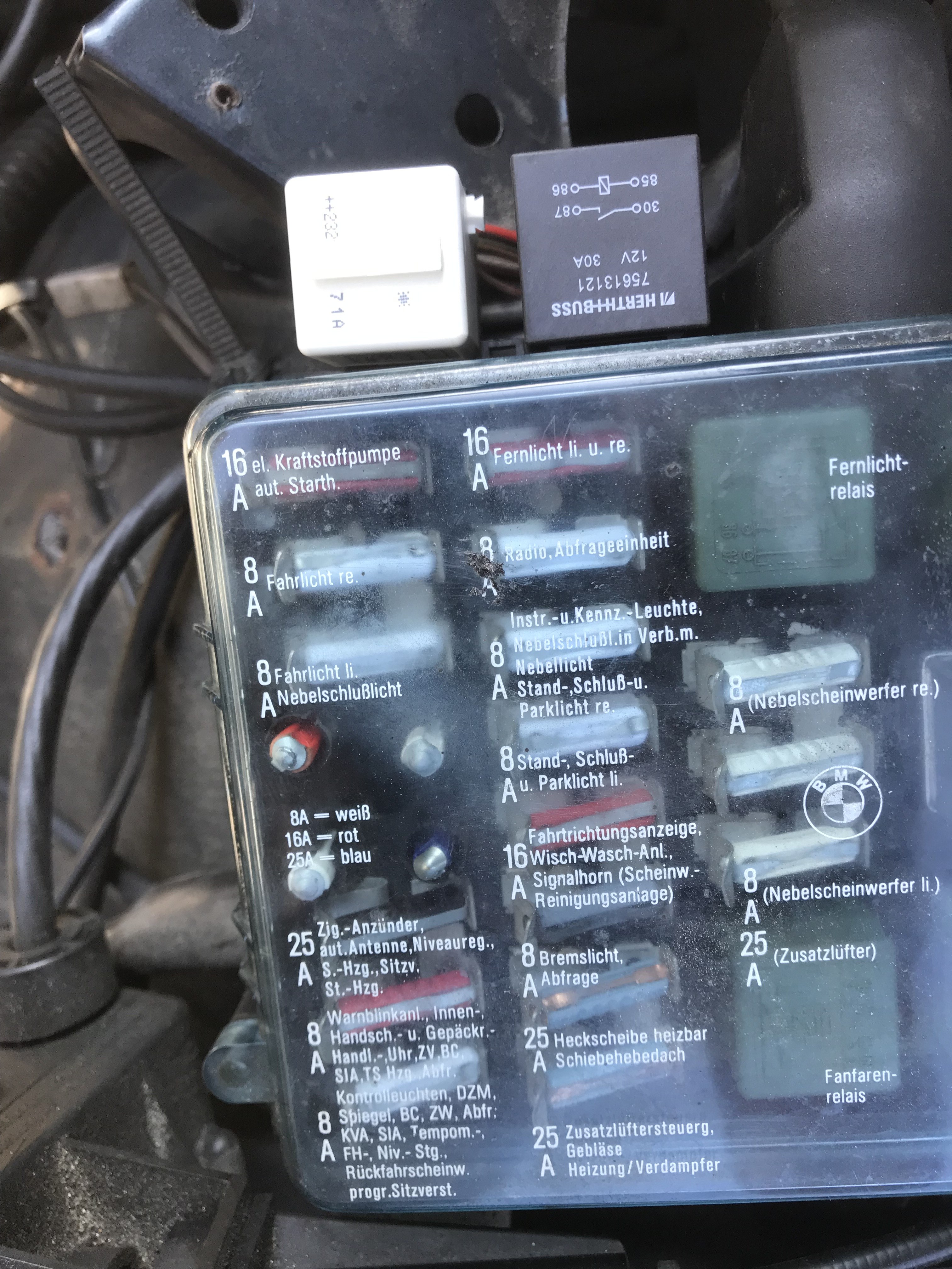

Ser nå og at sikring til bensinpumpe er brun ,på grensen til og bli svidd .
Hvertfall så målte jeg på utsiden av Europris og fikk da disse målingene på en av hver .
Og er fremdeles den sorte /speedsensor
som er høyest :
Og da den andre :
Og nå ser dere verdiene er enda høyere for nå er bil kjørt hakket lengre ,men igjen dette er jo spekulasjoner .
Det som er så rart er jo at sikringer til pumpen begynner jo og ta kvelden ,så det skulle  jo ikke forundre meg om det faktisk er drivstoff systemet som er feilen og at de målingene kanskje er som de skal.
Snart gal 😩😩
Start der ;) Noe veldig muffens der.
Også sjekk evt ledningsnett, kan hende det er for mye motstand i ledningsnettet til pumpe som gjør dette.
Sensorer er muligens bare bisak siden de måler innafor ved 25C. Så hadde for nå ikke lagt for mye innsats / tid på måle de. Du kan derimot sjekke om du har gnist eller ikke.
Nå må du snart begynne og høre Jan.😀Jeg visste jo det ble på denne måten når jeg sendte deg dataene på sensorene. Jeg skulle ha ventet til du hadde byttet pumpen. Forskjellen på kun noen få ohm kan være så enkelt som lengden på måleledningene dine.
Gjør ferdig bensinsystemet først før du ødelegger noe mer. Den sikringen blir brun av overbelastning da pumpen trekker for mye strøm og samtidig ødelegger du releet. Fortsetter du på denne måten så overbelaster du snart resten av ledningene også.
Hør godt etter nå, fiks først pumpen før du gjør noe mer. Det var dagens utskjelling.

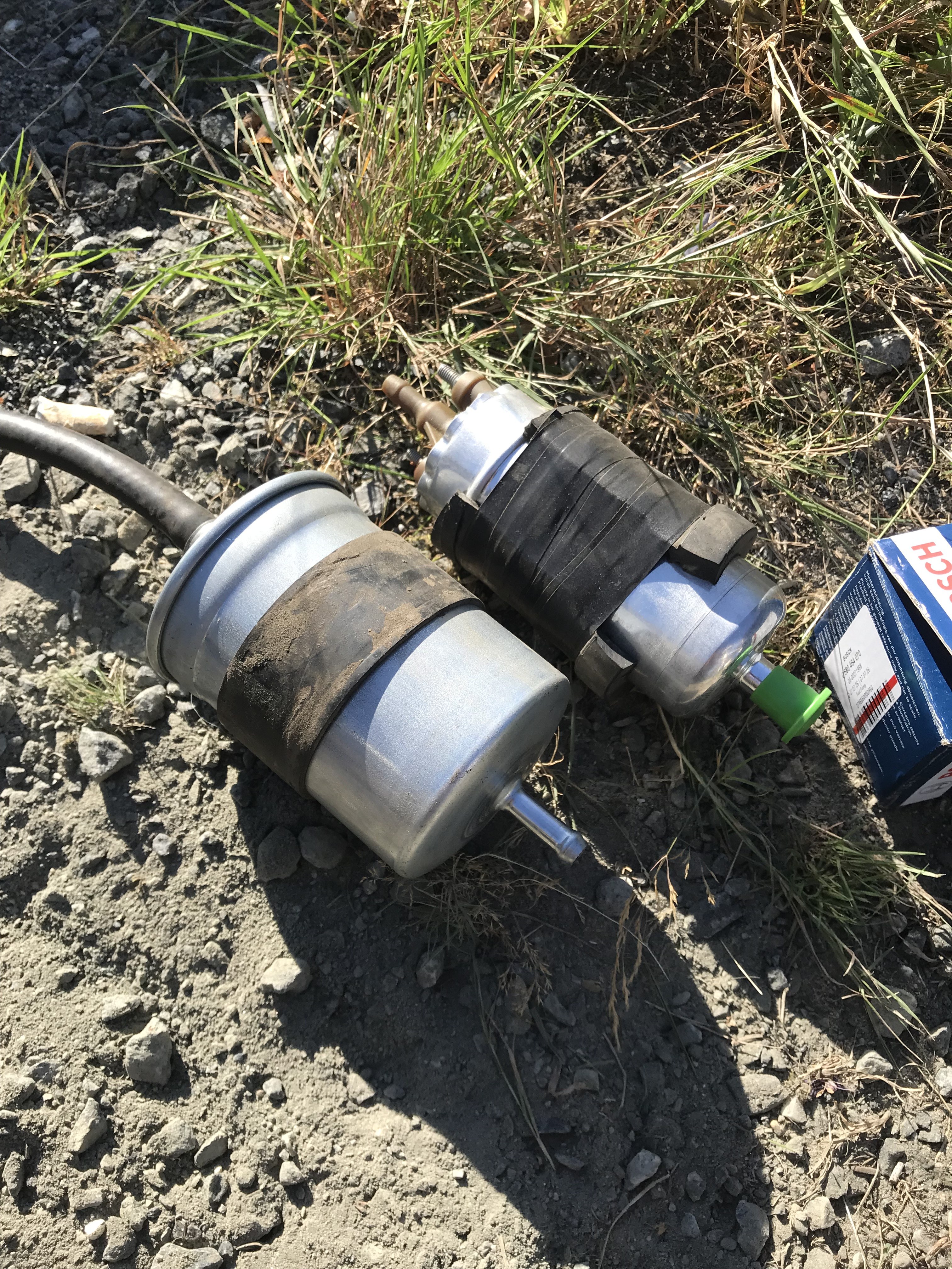

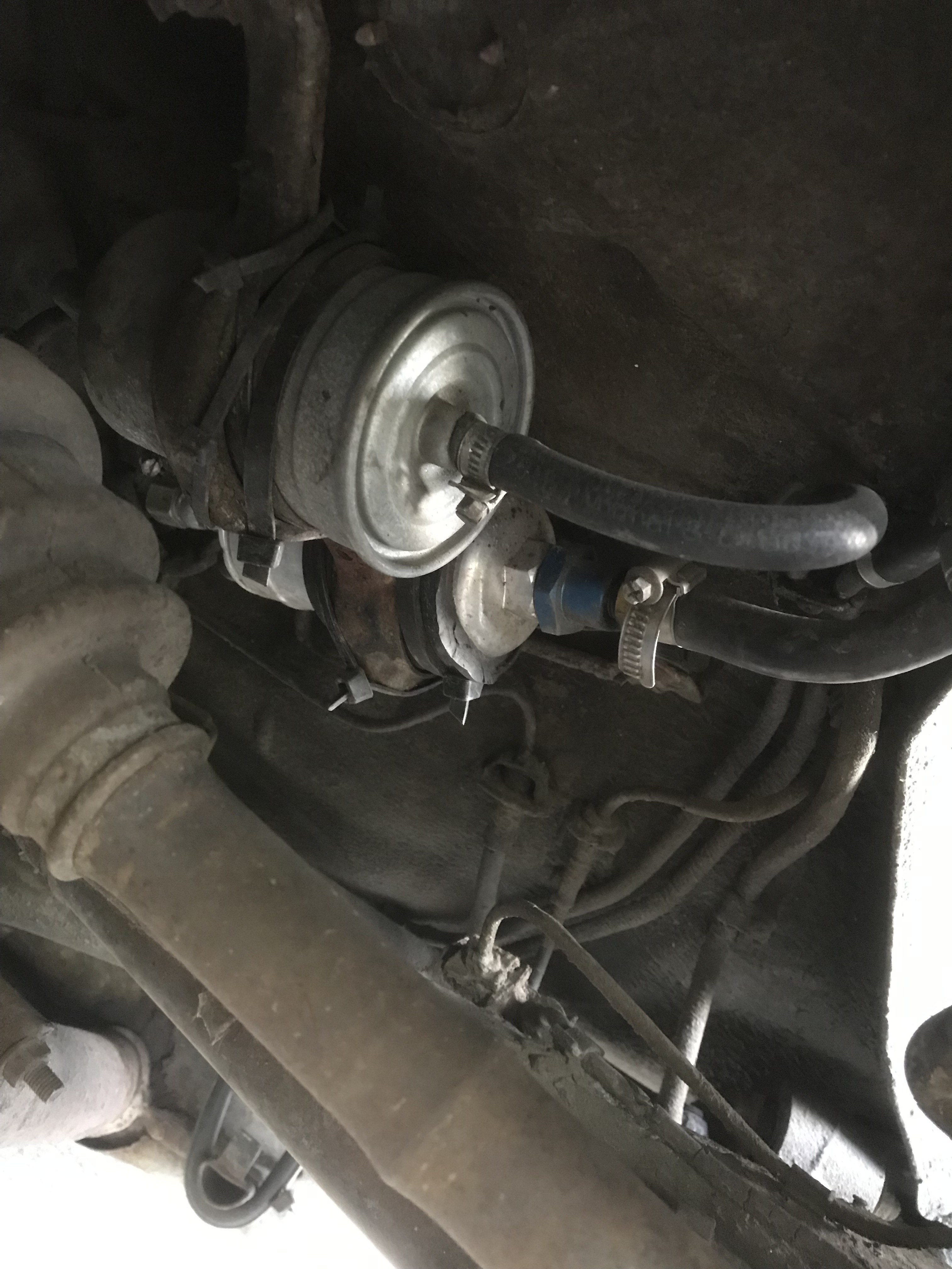

Alt skulle av her og erstattes med nytt og når man ser på bildet her ,så skulle man tro jeg hadde montert nytt men dette er fra 2019 :
Så man kan vel si uten og være cocky at den har det fint 😊.
Slanger og alt løsner som det skulle vært montert igår .

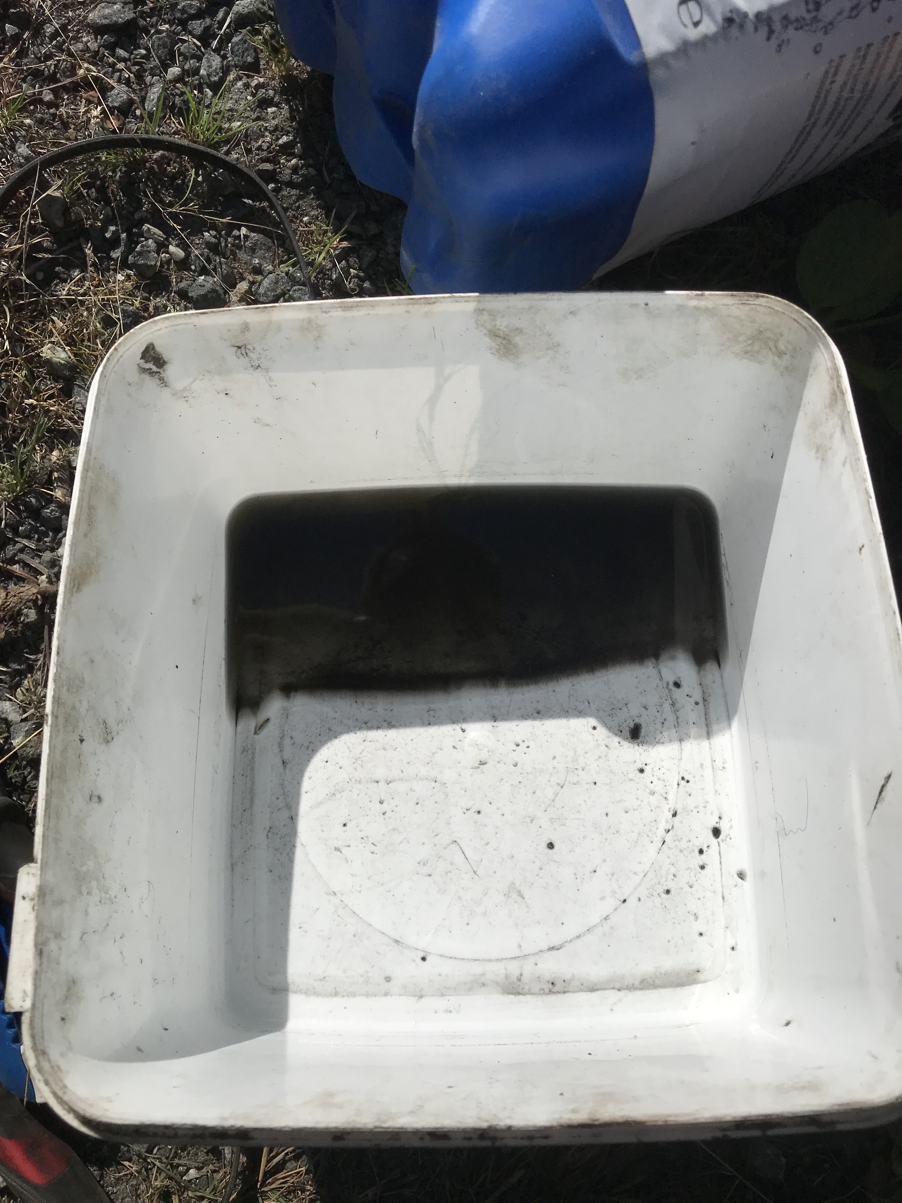

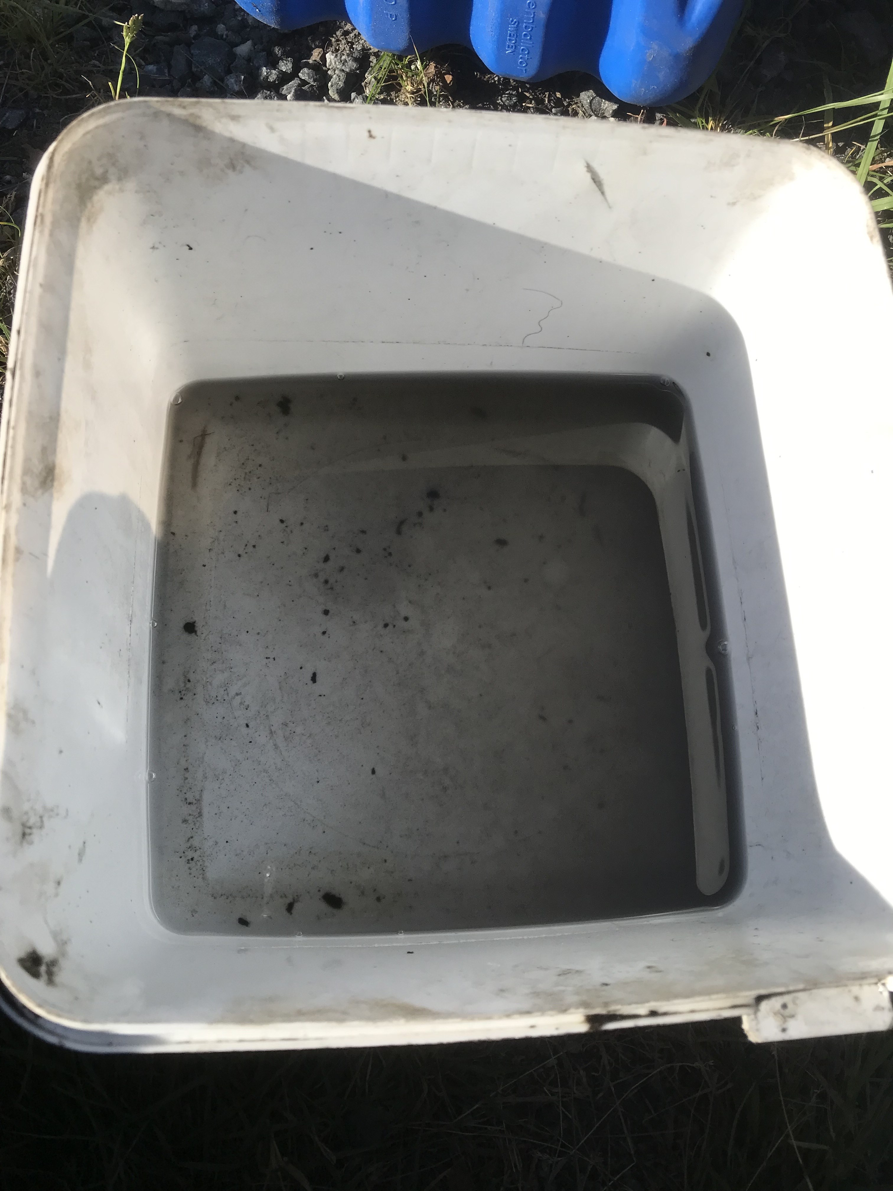

Men likte ikke dette innholdet her :
Minnet meg om forsteinet plast men jeg kan ha fasiten og igjen jeg kan ikke lyge her .
Ifjor ble jo denne bilen ikke brukt og når den ble brukt med 95 oktan og den ble parkert med 20 liter 95 pga naboen lånte den og jeg sa ikke noe 98 okt.
Men den har jo kun blitt kjørt med 98 nå i år og over 3000 km så skjønner egentlig ikke hva dette er .

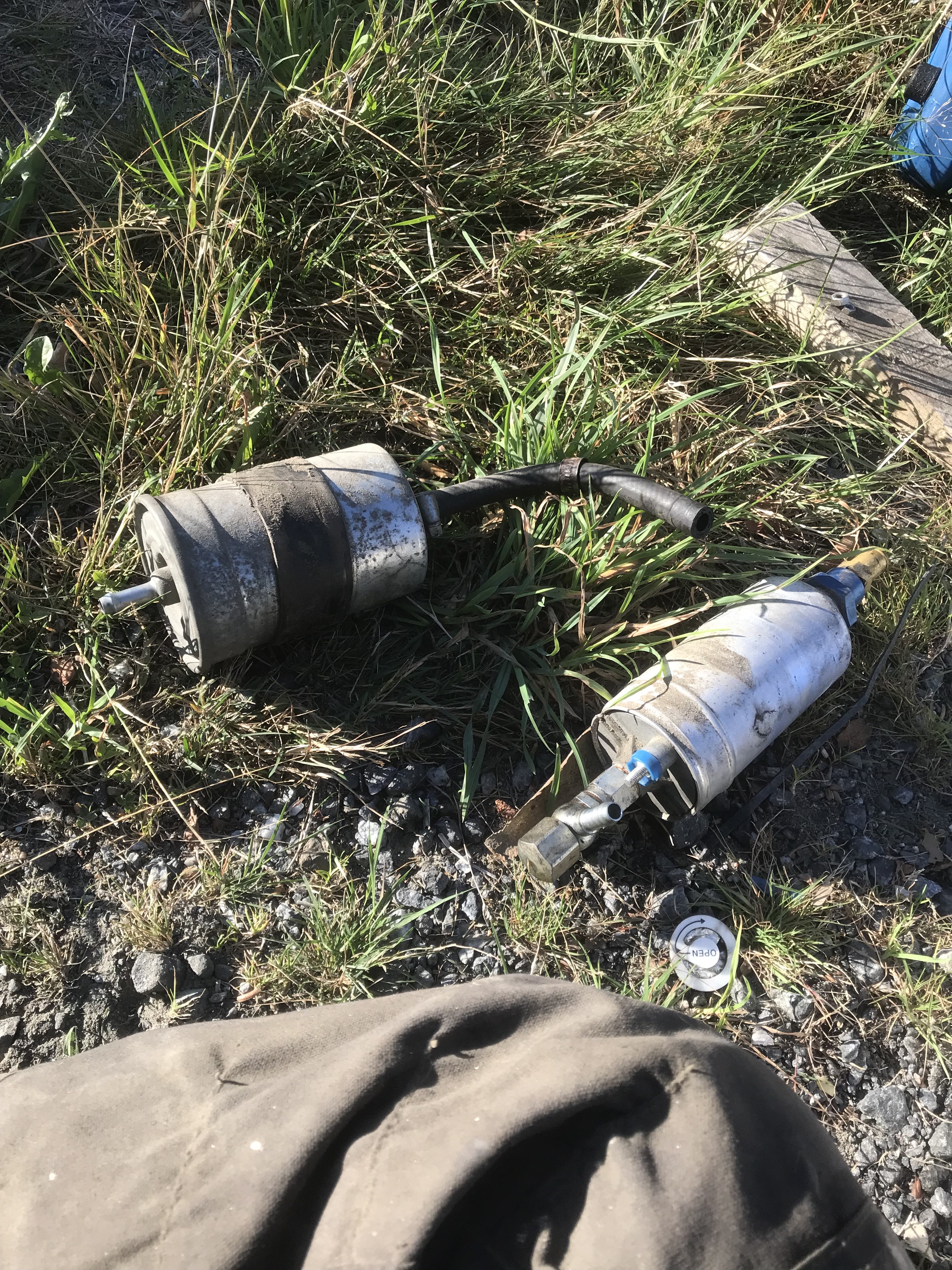

Hvertfall fant frem kompressor og blåste ren rør frem til motor og se her :
Dette er og fra pumpen så dette ser jo ikke bra ut 😩😩.
Alt gammelt :

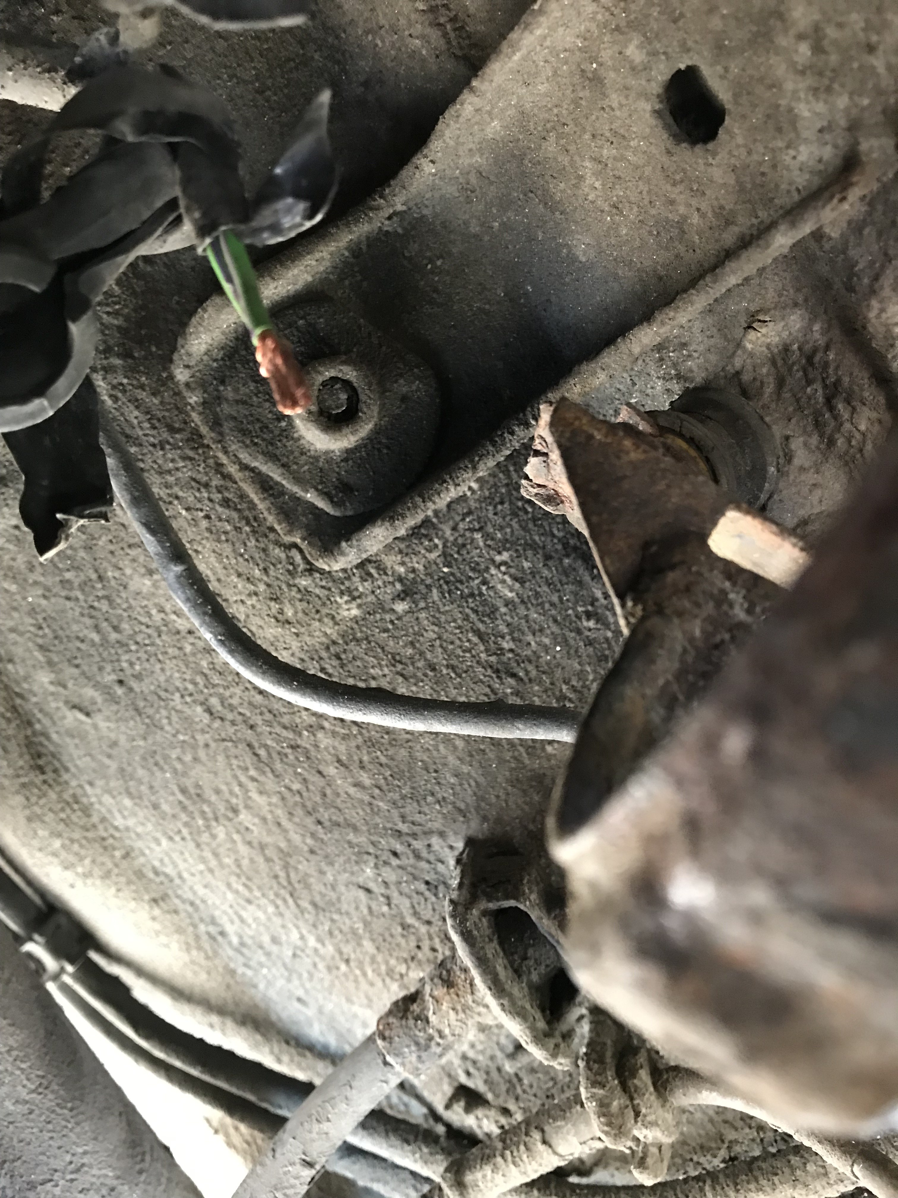

Forsikret meg om at kabelsko satt og den andre dro jeg rett av :
Ny ble montert selvsagt og brukte makt og den satt nå .

Flett nye releer på plass:

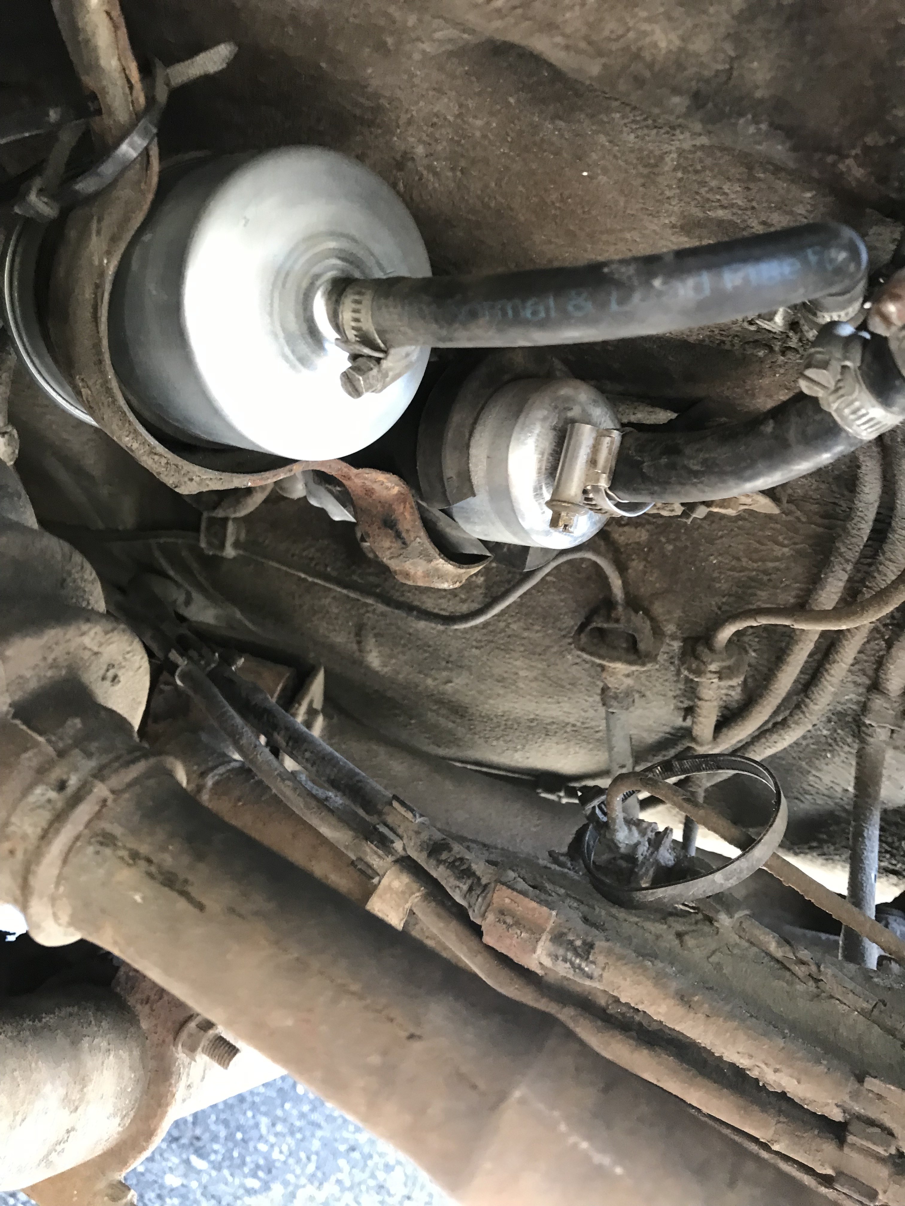

Under og sjekke for lekkasje og her er det tørt :
Siden branketter til pumpe og filter er rustet i stykker så ble det stripsing  nå som i 2019 og det går fint .
