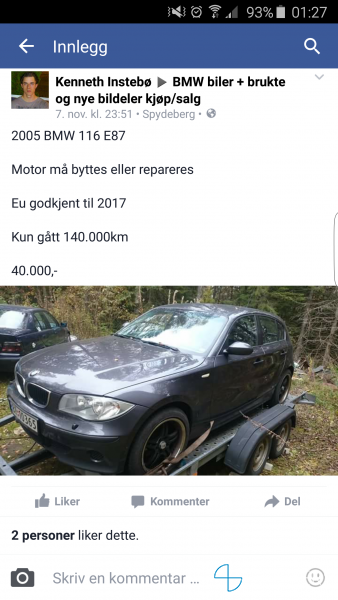

Men for de som er bilkyndig, kan det være litt penger å hente her
Hvis jeg husker riktig var det bare regkjedet som måtte byttes, så til 40.000 er det der et kupp, tror jeg!
Var 320d på emblemet så er nok ikke det. Hvis det eneste som er byttet for å etterligne en 330 er bakpotta så blir det litt vel teit å skrive "330 look" i overskriften spør du meg.
Bilen har også hel krommede nyrer, men det gir den fremdeles ingen grunn for å kalle den "330i look"
Ikke akkurat finn...Men for de som er bilkyndig, kan det være litt penger å hente her :P (Kjenner ikke eier, forresten) Screenshot_2015-11-08-01-27-12.png
Kanskje registerras? Jævlig mange av disse som får det siden folk ikke bytter skinnene og et hjul mener jeg det er. Sjekket dette på dama sin 1 serie når hu hadde det. Er typisk feil på disse, å har det først rasa så er det dyrt :P men er det kun ulyd så kan det være at det holder å bytte disse "standard" delene man skal i utgangspunktet bytte
Som sagt over, så mener jeg å huske at selger sa at det var mulig registerras, ja. Men fikser man det så får man vel fint solgt denne for 70-80k? Og reperasjon koster vel ikke 30-40k for det :)
Nei sant det ja. Vet ikke hvor "hardt" det raser med registerras egentlig jeg men. Ikke en jobb for hvem som helst isåfall tror jeg.
Jeg vil ikke kalle det et kupp. Man får 1-serier som fungerer fra 50K om man er litt tålmodig, og selv om man fikser denne ser jeg ikke for meg den er verdt noe mer enn 60-70, kanskje ikke det en gang.
Det er nok absolutt mulig å tjene noen kroner, men rik, det blir man ikke. :)
