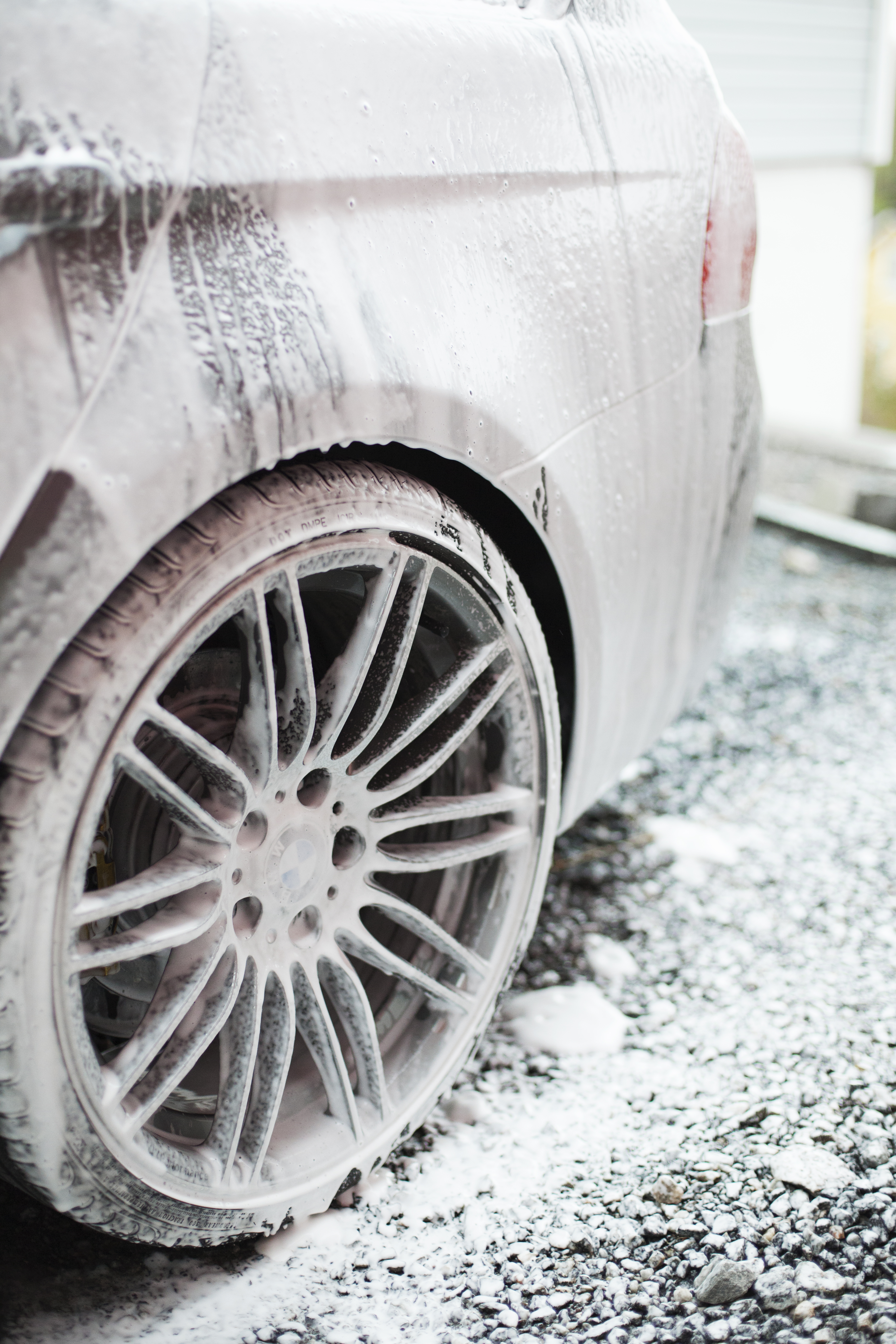

Gorg Skrevet Mai 17, 2016 Forfatter Skrevet Mai 17, 2016 Måtte vaske bilen litt igår før 17.mai, men det var relativt dårlig vær og utsikter for 17. så det ble bare en runde med Active Diamond. Er svært fornøyd med den i kanonen! Og igjen ikke noe tegn til at vintervoksen skal slippe Når jeg hadde spylt av begynte det å hagle, så jeg måtte bare løpe inn.. Idag har det vært nedi 1 grad og har både snødd og kommet flere haglskurer.. Ser frem til at været blir bedre så jeg får gått grundigere til verks. Og som dere ser er ikke vaskeplassen helt optimal, så den skal forhåpentligvis bli asfaltert i sensommer fupsaker reagerte på dette 1
