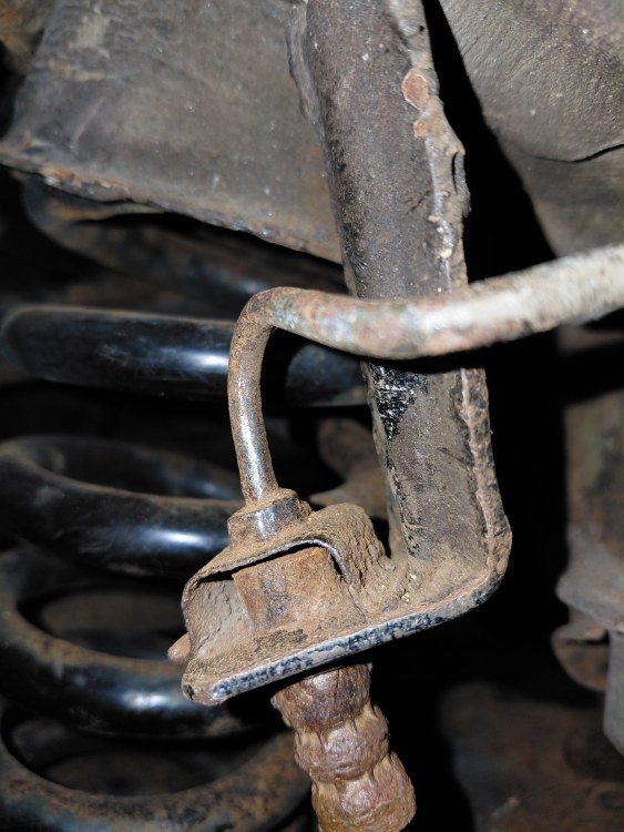

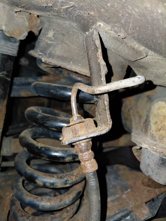

GreenE36Cab Skrevet September 25 Skrevet September 25 (endret) Jeg fikk tatt et bilde av bremserøret og nippelen som låser det mot slangen.. Ser jo at det er rust der, men er det virkelig "for sterkt korrodert"? Når jeg kjenner på det, er mesteparten som "glatt metall" Endret September 26 av E36 318i
Haug530D Skrevet September 25 Skrevet September 25 12 minutter siden, E36 318i skrev: Jeg fikk tatt et bilde av bremserøret og nippelen som låser det mot slangen.. Ser jo at det er rust der, men er det virkelig "for sterkt korrodert"? Når jeg kjenner på det, er mesteparten som "glatt metall" vanskelig og se utifra bilder, men jeg hadde tatt pussepapir og pusset til det ble helt rent, men tenker kanskje det kan være verre med bremseslanger, da den så litt gammel ut, om du knekker/bøyer litt på den så ser du om den har sprekker, for da blir jo det også feil på kontrollen. GreenE36Cab og sveigis reagerte på dette 1 1
GreenE36Cab Skrevet September 25 Skrevet September 25 2 minutter siden, Haug530D skrev: vanskelig og se utifra bilder, men jeg hadde tatt pussepapir og pusset til det ble helt rent, men tenker kanskje det kan være verre med bremseslanger, da den så litt gammel ut, om du knekker/bøyer litt på den så ser du om den har sprekker, for da blir jo det også feil på kontrollen. Det var det beste jeg fikk til med den dårlige plassen som er der.. Så skal kameraet plutselig fokusere på fjæra eller noe heller.. De to bildene (jeg skrev det var ett, vet det) var de to jeg tenkte jeg kunne bruke Når det gjelder slangen, bilen har jo vært på EU-kontroll og det var kun ytre del av bremserør jeg fikk 2er-feil på. Har kikket på røret flere ganger nå og pusset og pusset.. Det som gir mest mening er jo å skifte det, og jeg har stort sett det som trengs for å gjøre det. Men hadde jo vært greit å få bilen gjennom PKK og heller ha litt bedre tid på å få gjennomført det Men skal vel godt gjøres å få bilen gjennom med det røret der når jeg allerede har fått feil på det.. Så får vel heller bare vente på koblingene, og kjøre bilen til ny kontroll litt senere når jeg har fått ordnet det, på prøveskilter evt 😎
sveigis Skrevet September 25 Skrevet September 25 Et enkelt svar her @E36 318i fra min side . Puss ned så godt du kan sånn at det føles slett og fint på med noe tektyl ,vis og ferdig 😊 Gjort dette på mine biler og går helt fint . Er de helt ødelagte ,da må du bytte selvsagt men utifra bildet du la ut så ser jeg ingen betenkeligheter med og gjøre det . Levert biler på ettergodkjenning med rør som har sett verre ut i sin tid uten problem . Men som jeg skjønner så er du usikker her og da er det jo enda enklere . Bytt ,vis bil på nytt ,bli ferdig og kjør .😊 Ofte må man bare ta avgjørelser selv på ting og lytte på sine egne valg . Som du sikkert har sett her nå ,så har alle forskjellige meninger .😊 GreenE36Cab reagerte på dette 1
GreenE36Cab Skrevet September 25 Skrevet September 25 3 timer siden, sveigis skrev: Et enkelt svar her @E36 318i fra min side . Puss ned så godt du kan sånn at det føles slett og fint på med noe tektyl ,vis og ferdig 😊 Gjort dette på mine biler og går helt fint . Enkelt og greit svar det Ja altså jeg har pusset.. Og pusset. Og skrapt med flat skrutrekker for å få bort "flak" eller "biter" som muligens bare er skitt som har samlet seg. Feks i hjørnet der mellom røret og nippelen der det fremdeles er noe igjen Jeg har aldri brukt tectyl.. men tanken var at jeg kanskje feks kunne smøre på noe glatt sort Hammerite (som visstnok skal være rusthemmende, men tåler varme dårlig mtp at det er rett ved bremsen..) bare sånn for at det skal se bra ut på neste sjekk. Skal jo få ordnet det, men som sagt, det er bare noen få dager igjen før den må godkjennes (før jeg må ha prøveskilt for å kjøre den til PKK) Jeg kikket på de tre andre rørene, det ene ser faktisk mer korrodert ut enn det jeg fikk feil på.. Har ikke pirket på det, men mengden rust/ skitt på det ser verre ut enn på det jeg driver å pusser på. Da det tydeligvis ikke er så ille, så tviler jeg på at det jeg fikk feil på heller er såå galt.. Bilene dine er jo på et eget nivå da, skal vi være helt ærlige. Kan ikke sammenlikne mine slitne gamle Mercedeser med de bilene du tar deg av, jeg mener tviler på at bremserør på bilene dine får mulighet til å ruste... 3 timer siden, sveigis skrev: Er de helt ødelagte ,da må du bytte selvsagt men utifra bildet du la ut så ser jeg ingen betenkeligheter med og gjøre det . Levert biler på ettergodkjenning med rør som har sett verre ut i sin tid uten problem . Jeg føler på ingen måte at røret er ødelagt. Har drevet og dratt og dyttet i det (innenfor rimelighetens grenser), og det er like solid som et hvilket som helst annet bremserør. Jeg skjønner veggene på røret blir tynnere ved korrosjon, men jeg har problemer med å se hvordan akkurat det der skal være så ille. Som sagt, etter å ha pusset en del på det er det omtrent helt glatt, og metallet virker solid og bra -- Men som du sier, noen ganger er nok det beste å bare lytte til seg selv. Jeg ønsker jo veldig å drive å ordne bremserør, det er en ting jeg har hatt lyst til å prøve/ lære/ kunne i flere år men har aldri kommet forbi lese-stadiet. Nå tenker jeg at jeg har en god mulighet til å prøve, men problemet er egentlig at jeg ikke har koblingene, som antakeligvis ikke kommer frem før EU-godkjenning er utgått Og ja, ser at forskjellige personer her har forskjellige meninger. Men det er interessant å lese, ta til seg og se hvordan hver enkelt hadde gjort det og hva de tenker. Det er ikke negativt, det er bare artig. Så satser jeg på om en liten stund å ha en faktabasert mening å kunne dele selv, etter å ha lært litt mer, og faktisk kunne uttale meg med litt kunnskap bak ordene

GreenE36Cab Skrevet September 26 Skrevet September 26 Jeg har snakket med flere andre nå, som mener at det aldri skulle vært en 2er feil, som sier at det er omtrent ingenting av betydning Altså rør skal jo kappes/skjøtes/skiftes på sikt, men hadde uansett vært trivelig å få den gjennom EU-kontrollen før tida er ute Så det blir spennende å se på etterkontrollen om noen dager, skal smøre på noe rusteter senere i dag 😎
