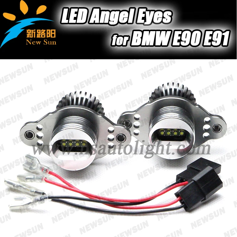

awt Skrevet Februar 1, 2017 Share Skrevet Februar 1, 2017 Er det snakk om rene LED-pærer, eller LED-pærer med motstand grunnet canbus? Lenke til kommentar Del på andre sider More sharing options...
Frode D Skrevet Februar 1, 2017 Forfatter Share Skrevet Februar 1, 2017 3 minutter siden, awt skrev: Er det snakk om rene LED-pærer, eller LED-pærer med motstand grunnet canbus? Tror ikke det er motstand i disse, da det bare er ledninger rett i original stikk. Får ikke feilmelding om jeg kobler de fra uansett. Like som disse: Lenke til kommentar Del på andre sider More sharing options...
awt Skrevet Februar 1, 2017 Share Skrevet Februar 1, 2017 Kjenner ikke så godt til de pærene, men det ser ikke slik ut nei. Merkelig er det uansett. Lenke til kommentar Del på andre sider More sharing options...
