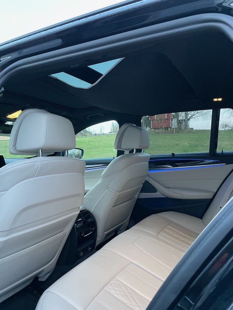

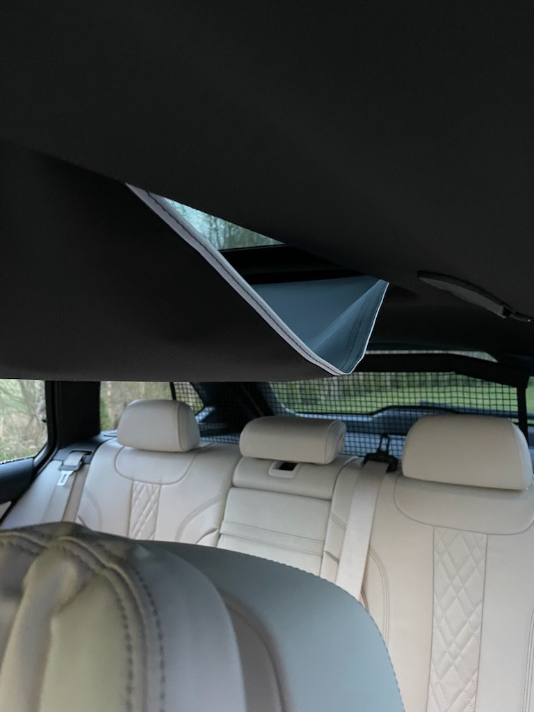

Skulebollen Skrevet August 12 Forfatter Skrevet August 12 Videre dokumentering av kvaliteten på g31 Rolloen henger jo ned, motor funker fint, så antar det er noe galt i selve rullemekanismen. Har sett i Newtis at dette er en knotete jobb, + at ny rollo ( som mest sannsynlig er ødelagt ) koster ca. 6000.. Bruker Aldri panoramataket, og har alltid igjen trekket for og hindre støy og sollys. Har derfor kjørt med trekket igjen da det uansett ikke merkes fra annet enn baksetet at det henger ned. Bestemte meg i dag for og gruble litt i bilen på om jeg skal gidde ta jobben eller heller betale 16k til Bmw for og få det fikset. Kjørte bak rolloen, og fant ut at dette var en god løsning😆 Så får vi se hvor lenge jeg orker leve med noe jeg vet er ødelagt Før bilder Etter bilde av Skulebollens bygg og mekk🤓 papertiger, fupsaker, Eystein Ose og 1 annen reagerte på dette 4
Fredrik 90 Skrevet August 12 Skrevet August 12 Fryktelig å uheldig du har vært med din G31, skulle nesten tro du hadde fått en god gammeldags mandagsbil 😅 Min G30 540d er den bilen jeg har eid med desidert færrest feil, den var bygget som en tanks. Kjørte den fra ca 40 000 km til 147 000 km, bytta Hardy kobling og måtte justere takluka pga vindsus over 200 km/t…thats it. Bytta faen ikke skiver og klosser en gang 😂 Mulig jeg har vært ekstremt heldig. Har du ikke noen form for reklamasjonsrett på dette her? Ett takluke trekk som henger ned slik vil jeg mene er en vesentlig mangel ved bilen.
