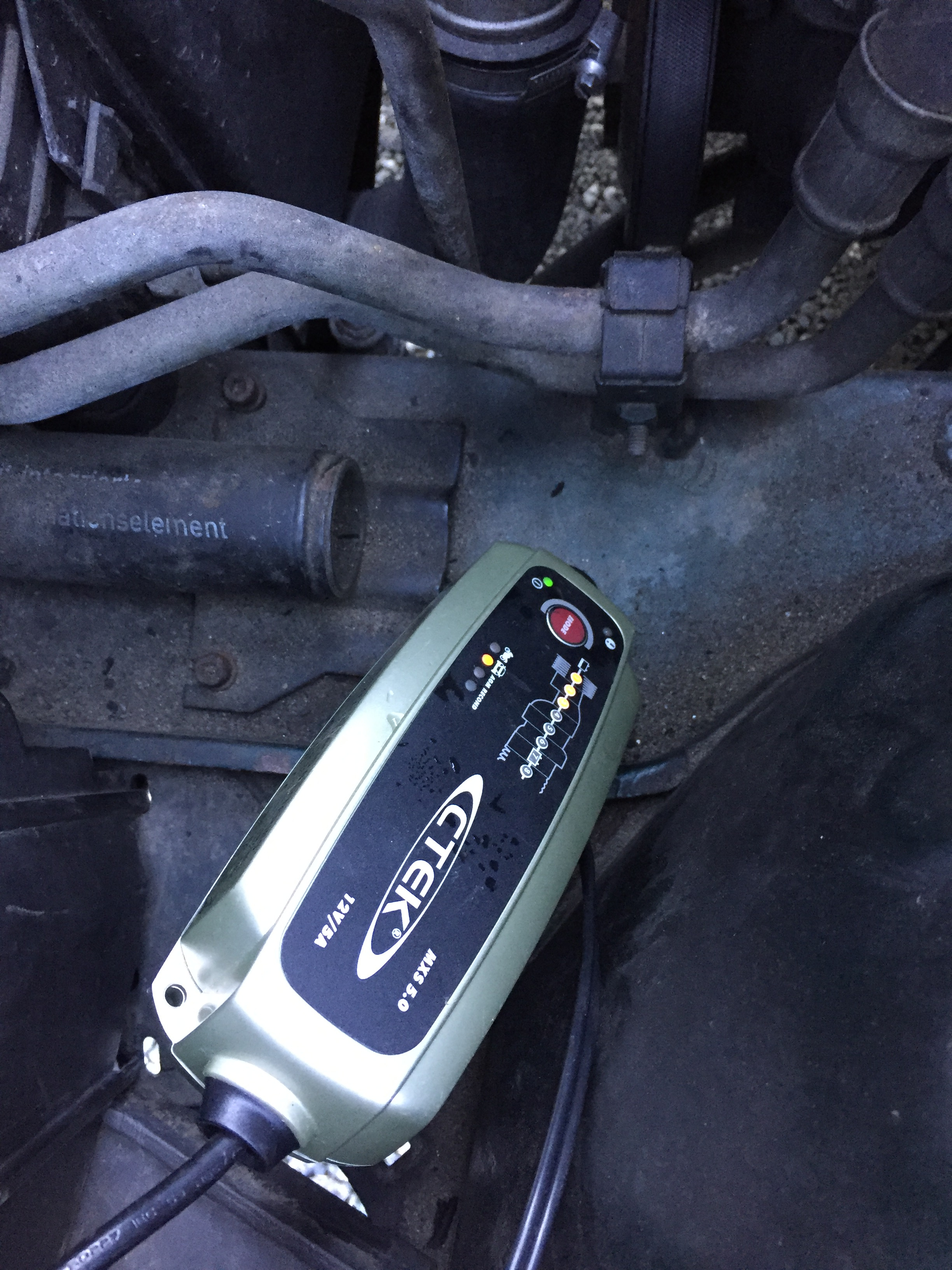

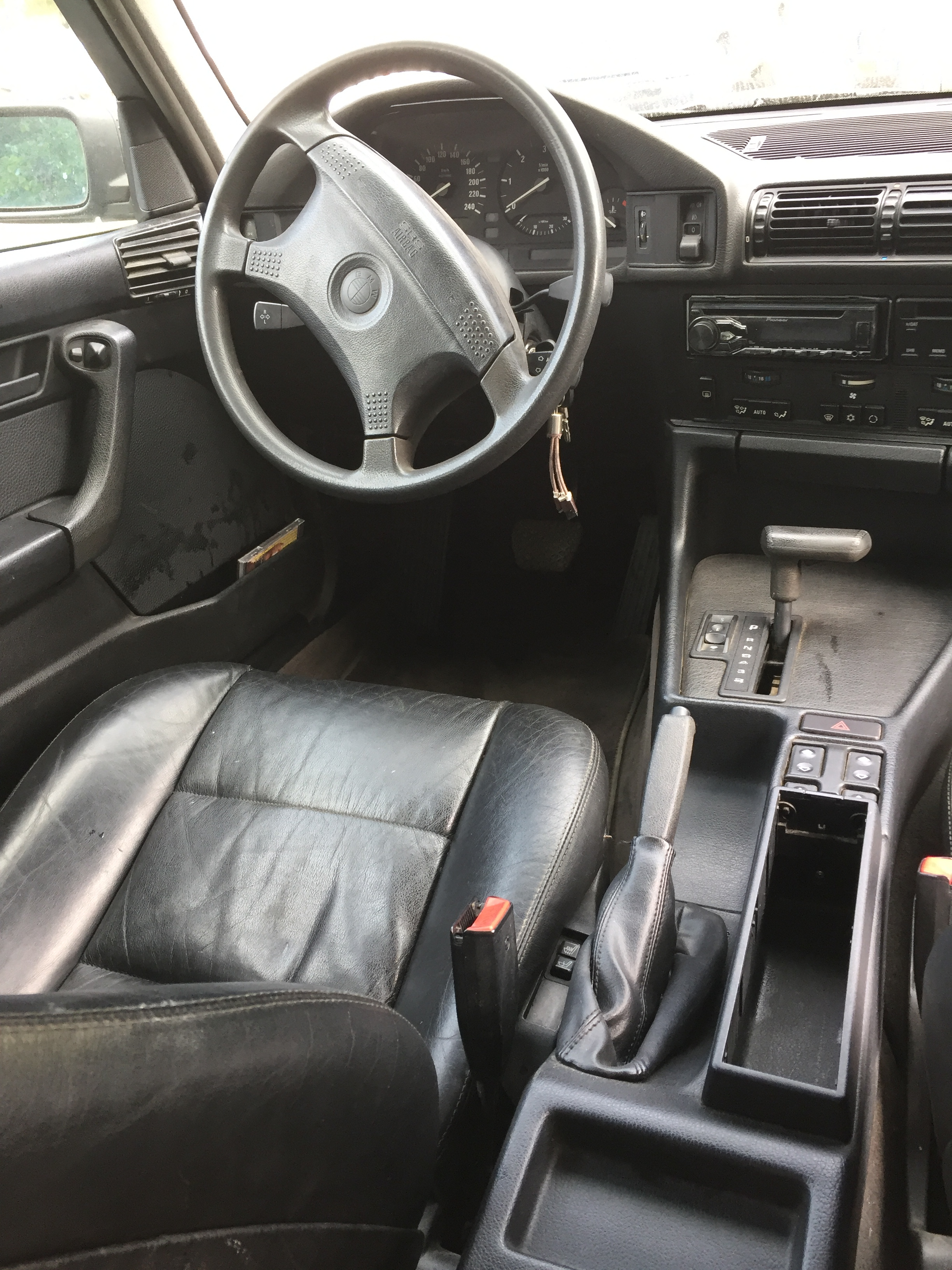

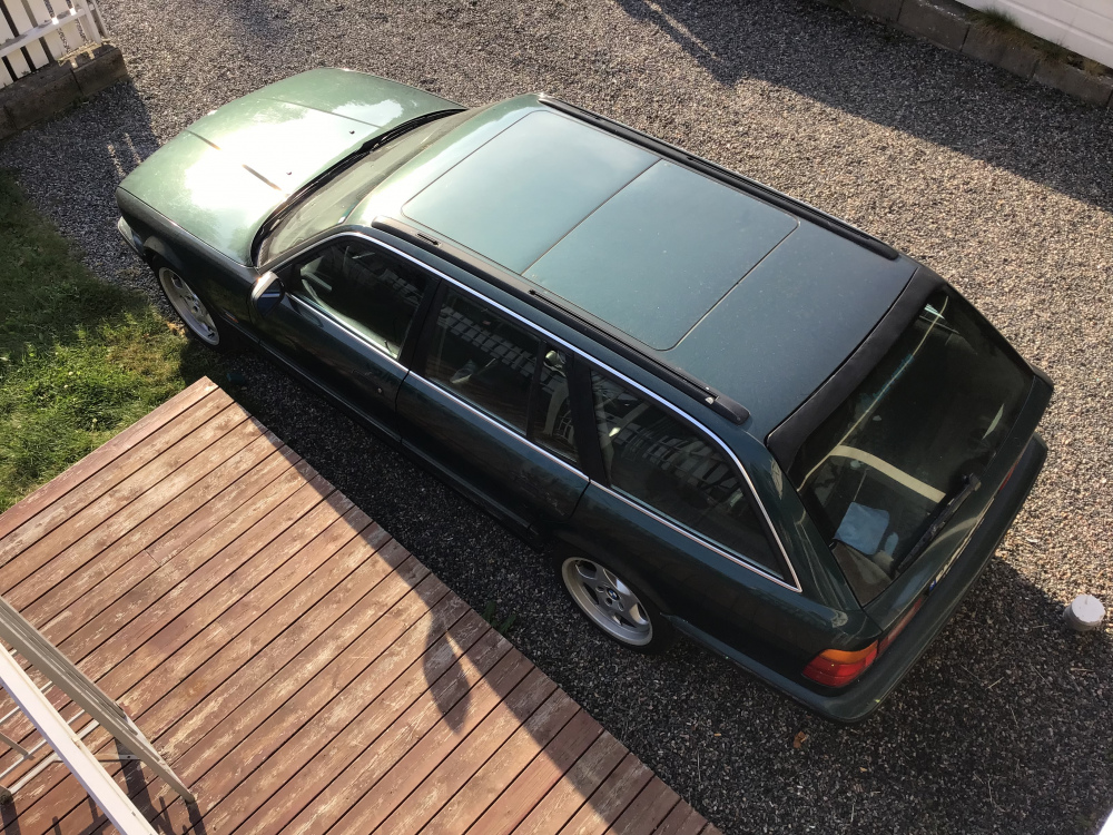

sveigis Skrevet September 8, 2021 Forfatter Skrevet September 8, 2021 Da var bil omsider satt sammen innvendig noe som var greit å få gjort nå . Blir jo alltid mer jobb enn man tror når man begynner . Nede igjen :• Nå står den til lading :: Innvendig shine skjer snart : Det som er fordelene med å ta en sånn jobb som jeg gjorde i gulvet er man får tørket skikkelig opp ,ikke minst få tettet ting og konservert det . Får finne frem kompressor snart og få fylt opp kanalene tenker jeg .😊 BjornarHS, Marius2002, Zeveren og 2 andre reagerte på dette 5

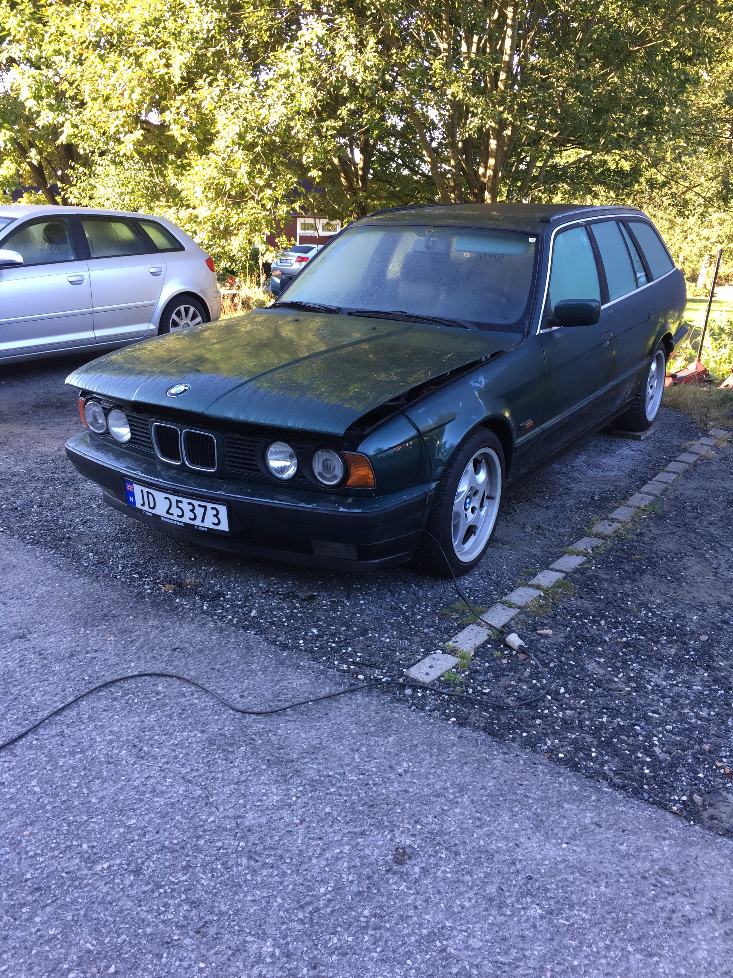

sveigis Skrevet September 9, 2021 Forfatter Skrevet September 9, 2021 Da er bil hentet : Og eu godkjent i to år . Nå blir det oljeskift på girkasse med filter og det samme på motor så selges den 😢😢😢😢😢 Blir veldig rart dette samtidig godt å kunne bruke midlene på 535ene. Marius2002, Bimmerlorris, BimmerFan! og 1 annen reagerte på dette 4

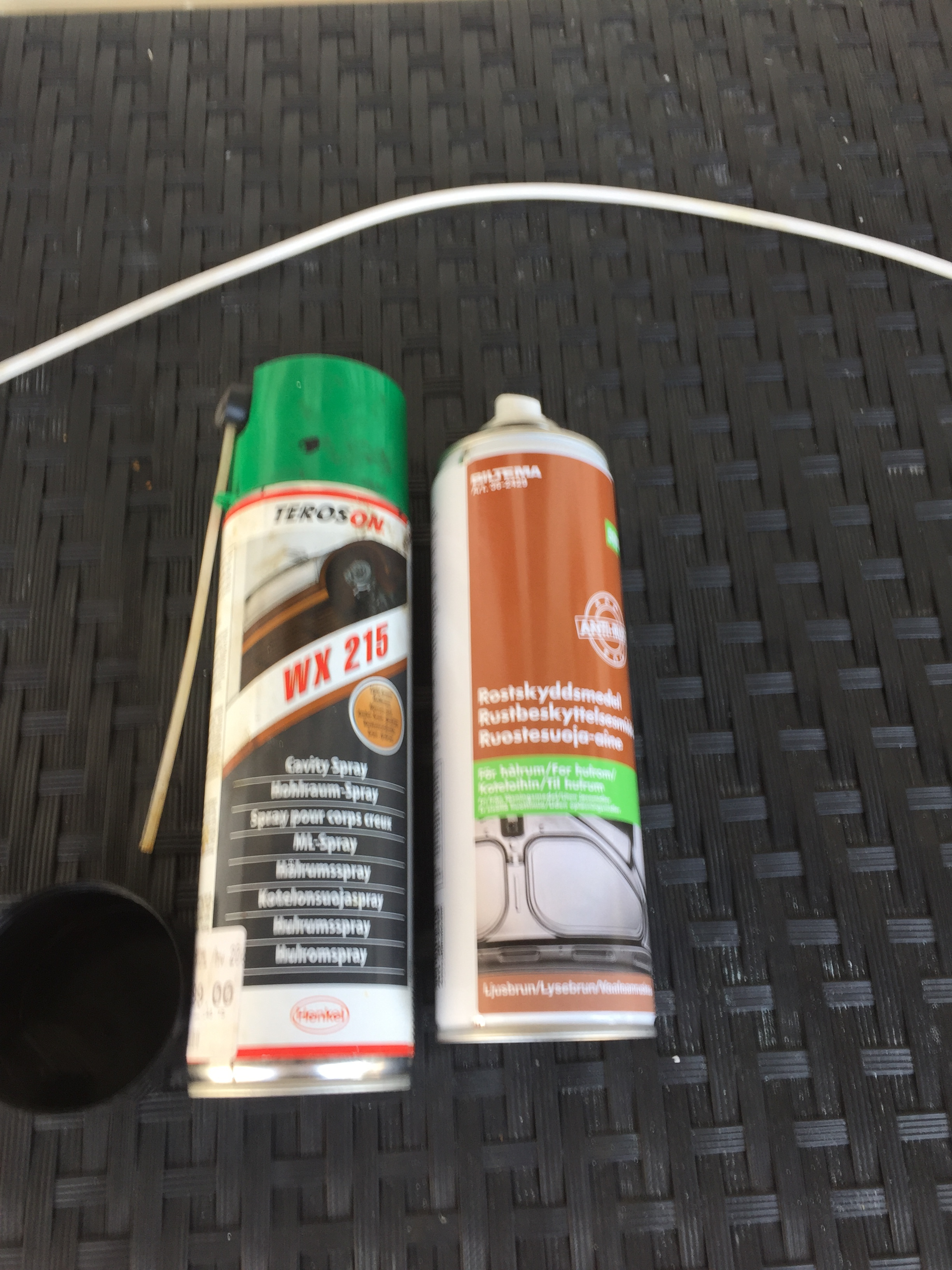

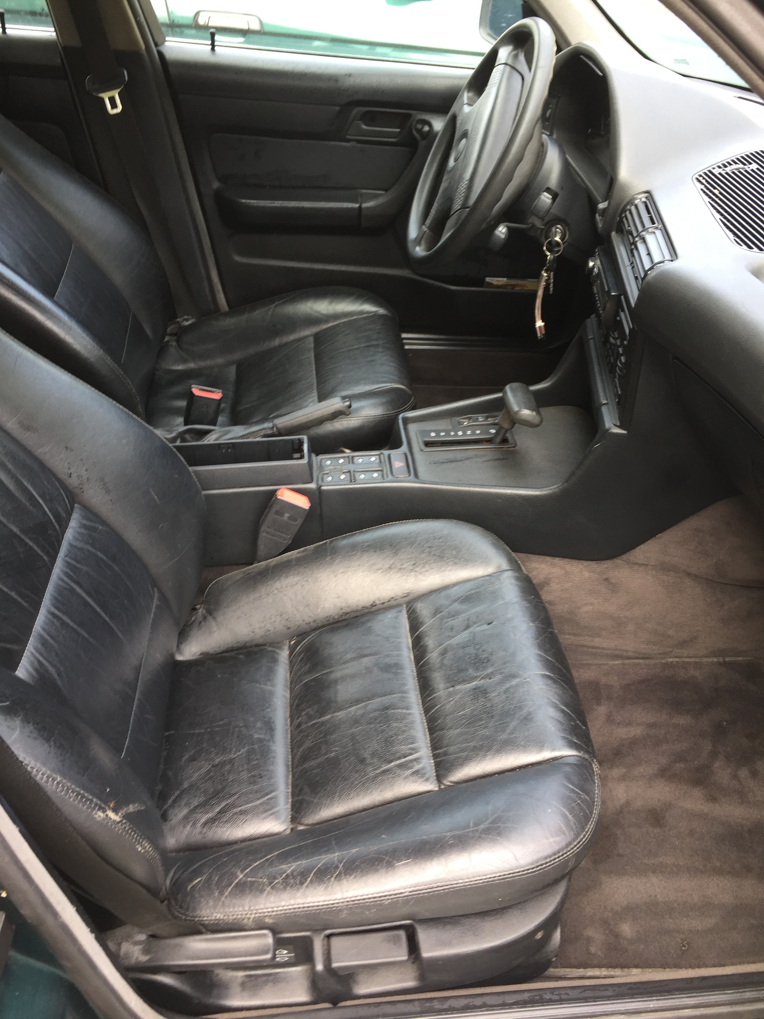

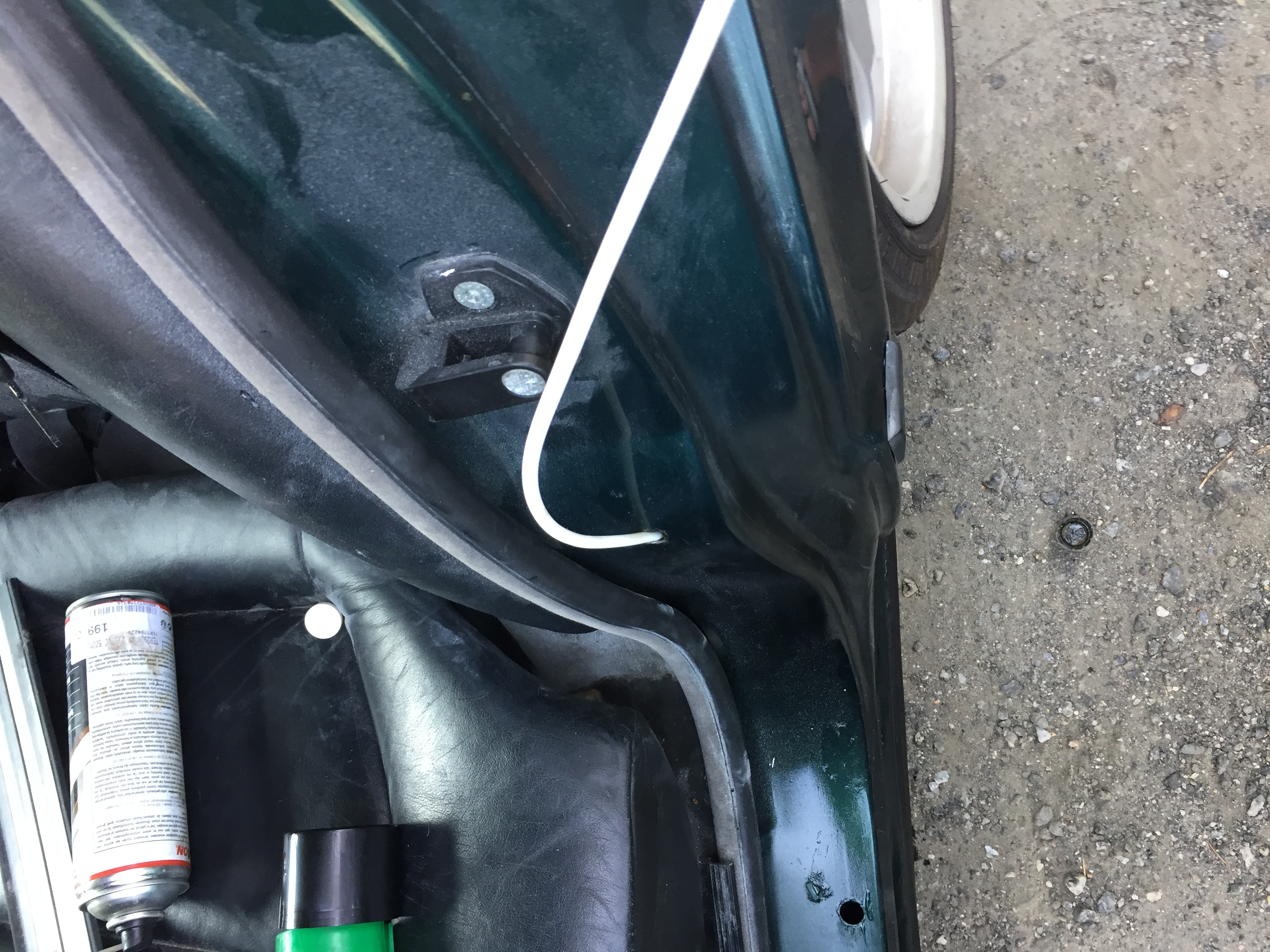

sveigis Skrevet September 10, 2021 Forfatter Skrevet September 10, 2021 God ettermiddag ! Da har jeg brukt store deler av dagen på div klargjøring av Tds .😊 Vi starter aller først med dette : Dette skulle altså inni kanaler . Og satte igang : Det dynkes inn overalt : Og etterhvert begynner det å trekke seg : Det fantastiske og positive her var når de kuttet ut råttent stål . Da så vi innover resten av kanalene fremover og det ligger masse tyntflytende og ikke rust . Igjen har man for å fylle opp i ny og ne .😊😊 Fikk inspisert der det var sveist innvendig nå med lykt og speil og her var det nå tildekket med beskyttelse . Så klargjøring innvendig . Etter sveis ,puss og sparkel samt lakk blir det ekstremt skittent og støvete . Det fikk jeg gjort noe med og . Masse støvsuging og vask gav naturligvis resultater . Nå er den komplett renset og behandlet innvendig : Ser jo mye penere ut nå . Et par til : Bak : Gir en god følelse når alt er helt og komplett nå : Verste er at denne nå er karroserimessig bedre enn min grønne . Her finnes det ikke et snev av rustne hjulbuer ,framskjermer osv ,samt lister og div er enten helt eller nytt .😊 Ikke minst så er den nå helt tørr og fin innvendig . Alt er tømt innvendig nå for eiendeler og stadig flere spor slettes fra oss nå som eiere her ..😢😢😢😢. Men sånn er det av og til .😊 BimmerFan! reagerte på dette 1
M-jakob Skrevet September 10, 2021 Skrevet September 10, 2021 Ser veldig bra ut nå den her. Dere har gjort masse arbeid for å få denne tilbake på veien og samme med e30^n som fikk nytt liv. Regne Wheeler dealers hehe. Blir nok også greit å få en bil mindre på tunet og brukt litt kroner på den andre grønne etterhvert. Mangler det deksel ved girvelgeren? . Hadde det problemet på en BMW jeg hadde tidligere. Irriterte meg over det men gjorde aldri noe med det.🤣 sveigis reagerte på dette 1

sveigis Skrevet September 11, 2021 Forfatter Skrevet September 11, 2021 14 timer siden, M-jakob skrev: Ser veldig bra ut nå den her. Dere har gjort masse arbeid for å få denne tilbake på veien og samme med e30^n som fikk nytt liv. Regne Wheeler dealers hehe. Blir nok også greit å få en bil mindre på tunet og brukt litt kroner på den andre grønne etterhvert. Mangler det deksel ved girvelgeren? . Hadde det problemet på en BMW jeg hadde tidligere. Irriterte meg over det men gjorde aldri noe med det.🤣 Mange takk for hyggelige ord ❤️ Ja det har blitt en bra bil dette ,ikke minst e30en den tenker jeg på ofte og kan til tider angre på den ble solgt 😅. Det stemmer at det mangler og som du sier har ikke gjort noe med det . Ja er jo en av grunnene til den skal selges at jeg kan vie mer midler og tid på den grønne . 13 timer siden, Mortenej skrev: Veldig bra jobb du legger ned i denne, også nå til slutt. Fantastisk å se at d ubytter olje og filter på kassa og fyller opp kanaler med tynt flytende, Ikke mange selgere som gjør dette siste ekstra før bilen skal selges. Her får ny eier en bil som har fått eksemplarisk pleie helt frem til salg. Synd å se denne gå, men kansje vi er heldige og ny eier lager en tråd her. Mange takk . Nei er nok de som bare hadde solgt ,men liker å ha mitt på det rene når jeg selger og til nå har jeg aldri hatt noe kødd heller med noen .😊 Ja er synd ,men sånn må det bli og har jo nok av biler her fremdeles .😊
