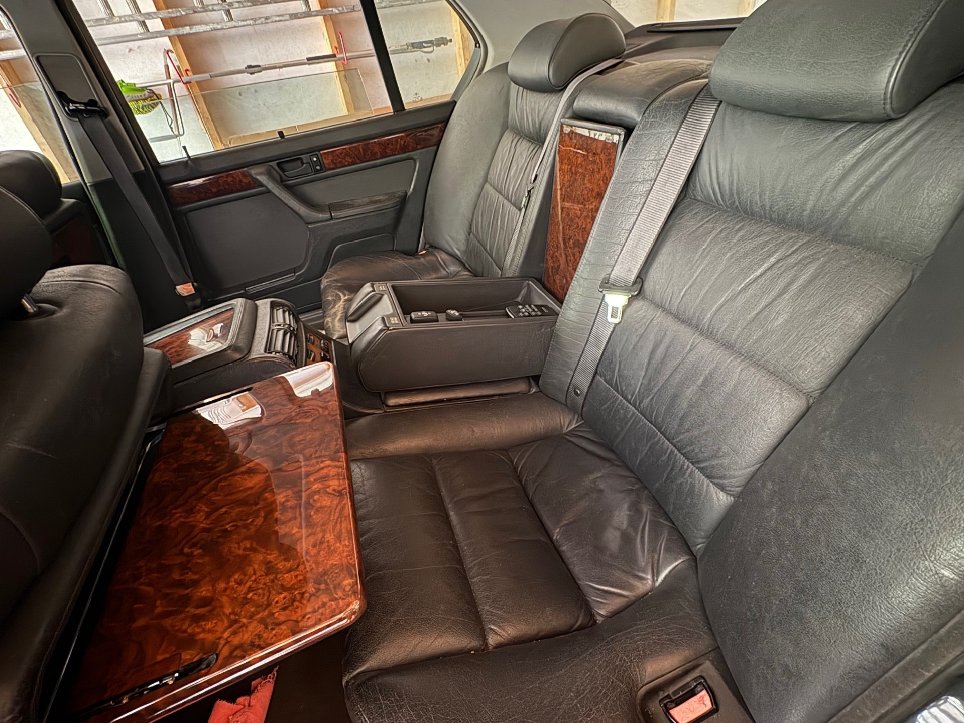

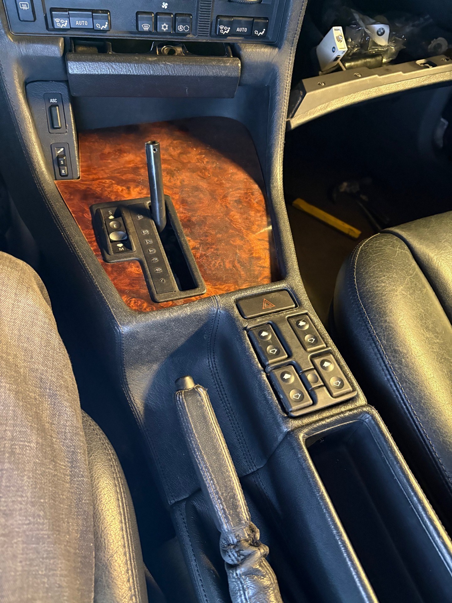

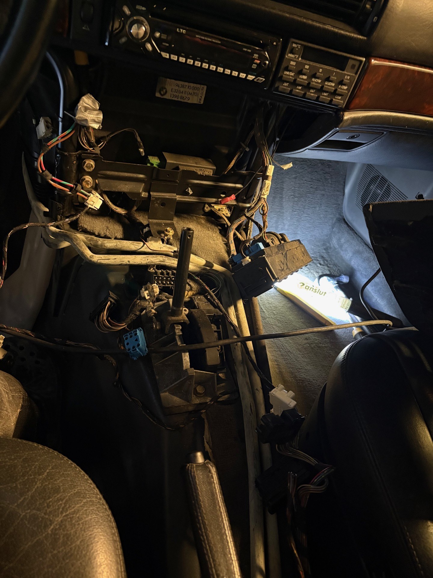

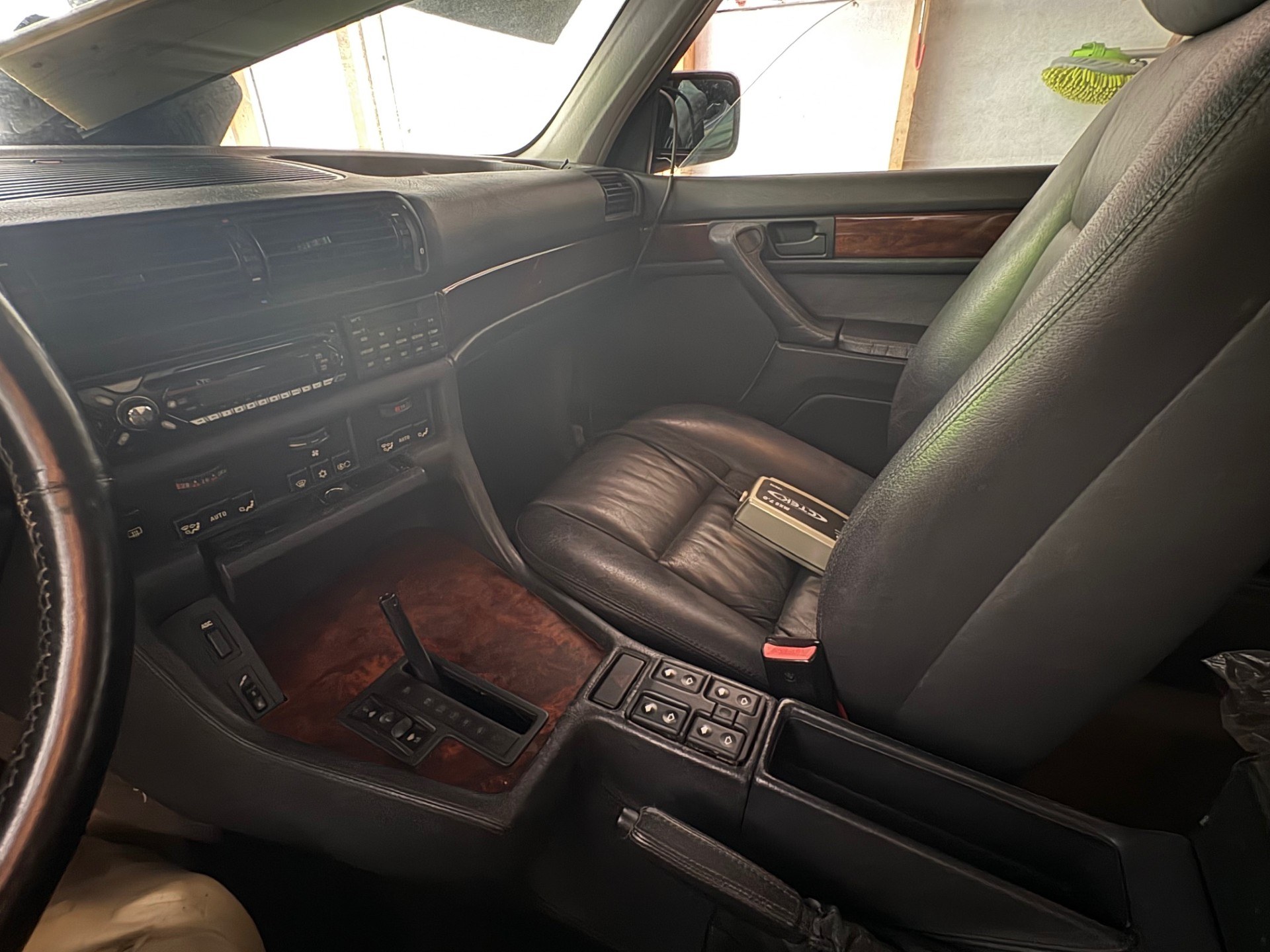

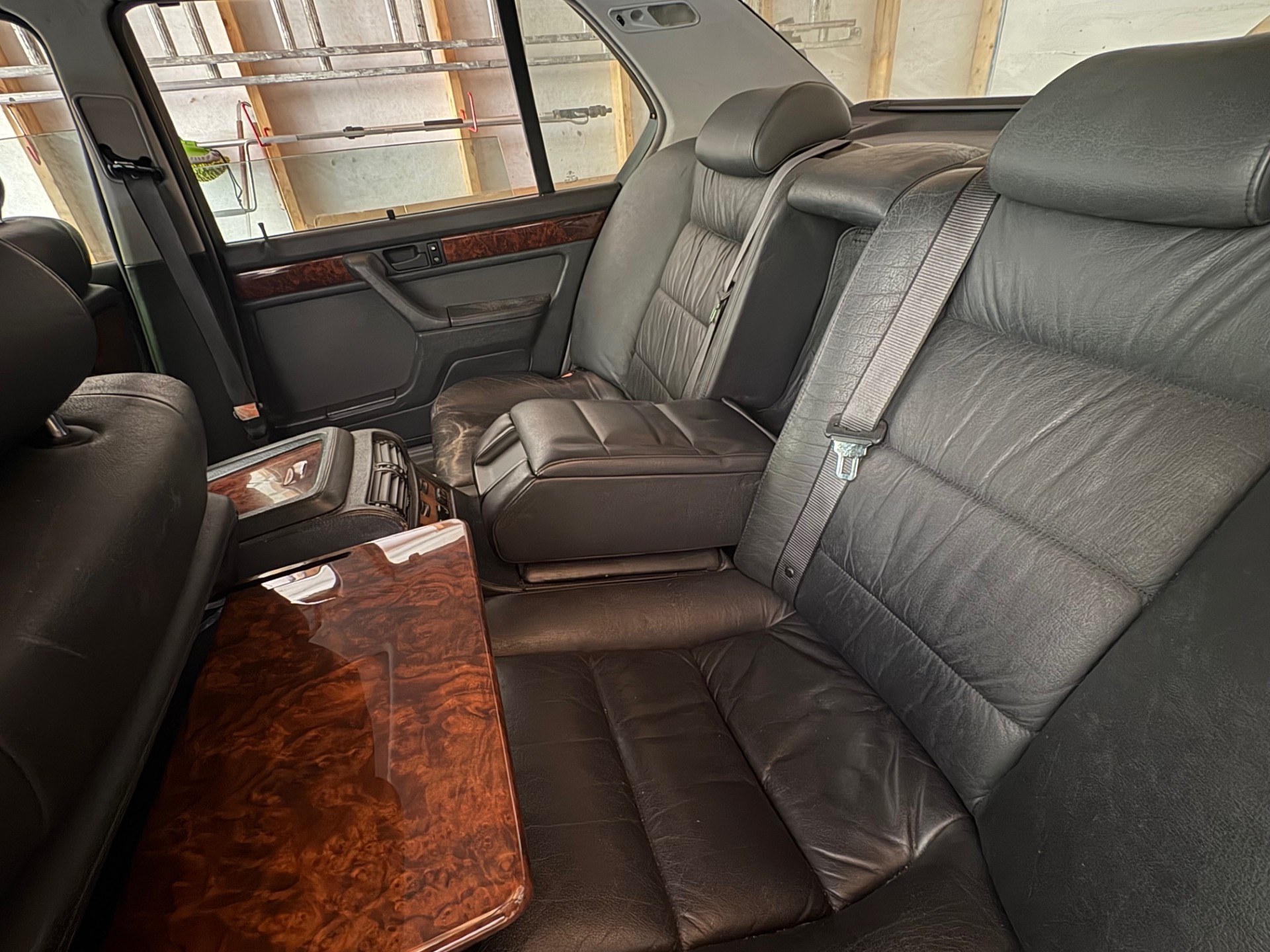

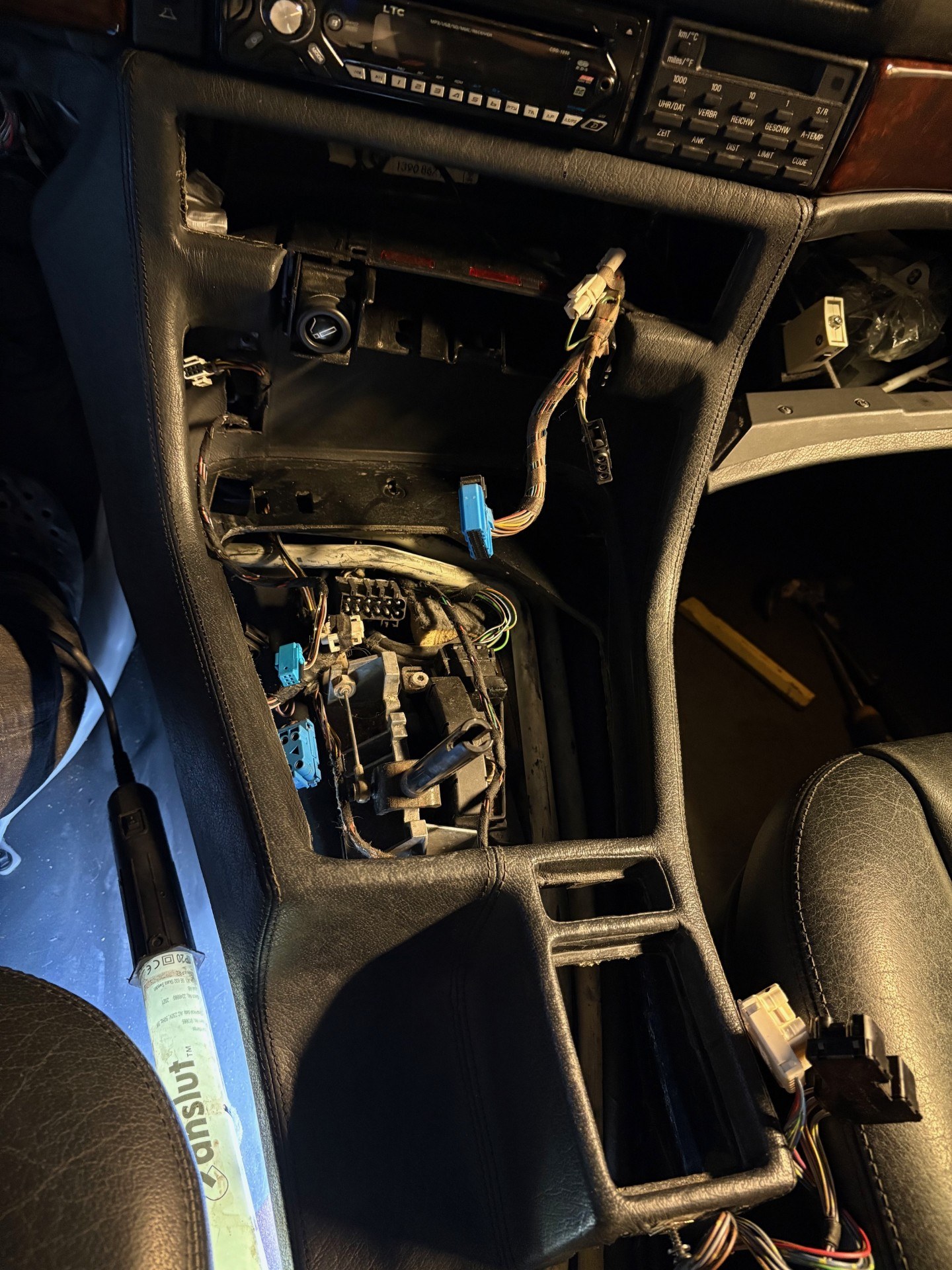

Mortenej Skrevet Juli 7, 2025 Forfatter Skrevet Juli 7, 2025 Flytting og livet med gammel 750 Skrolla litt tilbake og i februar hadda I4'n rulla 68'km siden juni '22 og nå 5 mnd seinere har den jammen bikka 83'km. Stortsett kjøring mellom Bærum og Ålesund Dette sammen med å klargjøre hus for salg og finne nytt hus, så er det ikke rart det går saaaakte med 7-Serien. Men innimellom pappesker og vekkkjøring av søppel fant jeg litt tid lørdagen, og da var det bare å suge seg på Har slitt med å få inn setene i bilen, de er hinsides tunge og det er trangt. De var justert slik at jeg lett fikk ut skruen bak på skinna, og hadde joklart å vippe dem ut i denne posisjonen så tenkte det måtte gå å vippe inn også. Endte med å koble ble på strøm på setene slik at jeg fikk justert dem under montering. Fikk samtidig testet alle funksjoner både foran og bak, og det eneste jeg ikke fåt til å virke er høydejustering av nakkestøttene bak samt at solgardina bak bare hakker. Så en aldri så liten jobb igjen der. Men det betyr at hele sulamitten bak må ut igjen, en dritt jobb idenne bilen.... Starta her i dag, setene er på plass og deretter er det å få inn midtkonsollen:) Bilde underveis Villt hvor mye rør og ledninger de har fått plass til under her! og trangt.... bar så vidt det går å lirke delene på plass. Tyske ingeniører på åttitallet - skal ikke tulle med de! (legg merke til noe nice i hanserommet;) kasta ei slik på midten av 90 tallet da fatter'n hadde solgt E34'n te fordel for E39.) Til slutt et par ferdig bilder Må nok ut igjen.... var ikke fokusert nok når jeg la på plass ledningene, så nå får jeg ikke inn askebegeret. Og baksetet her! dette blir konge å få på veien igjen. Virkelig lekkert. OG tilslutt fikk jeg satt på hjul, bare å fyllt disse med luft så er den klar for transport, ikke for egen maskin desverre, hadde jo vært særs gøy å kjørt denne ned herfra sveigis reagerte på dette 1
Ingvaldsen Skrevet Juli 7, 2025 Skrevet Juli 7, 2025 23 minutter siden, Mortenej skrev: og det eneste jeg ikke fåt til å virke er høydejustering av nakkestøttene bak sikker på at ikke setebelte må være på for at de skal fungere ? er slik på andre bmw med elektriske støtte bak
