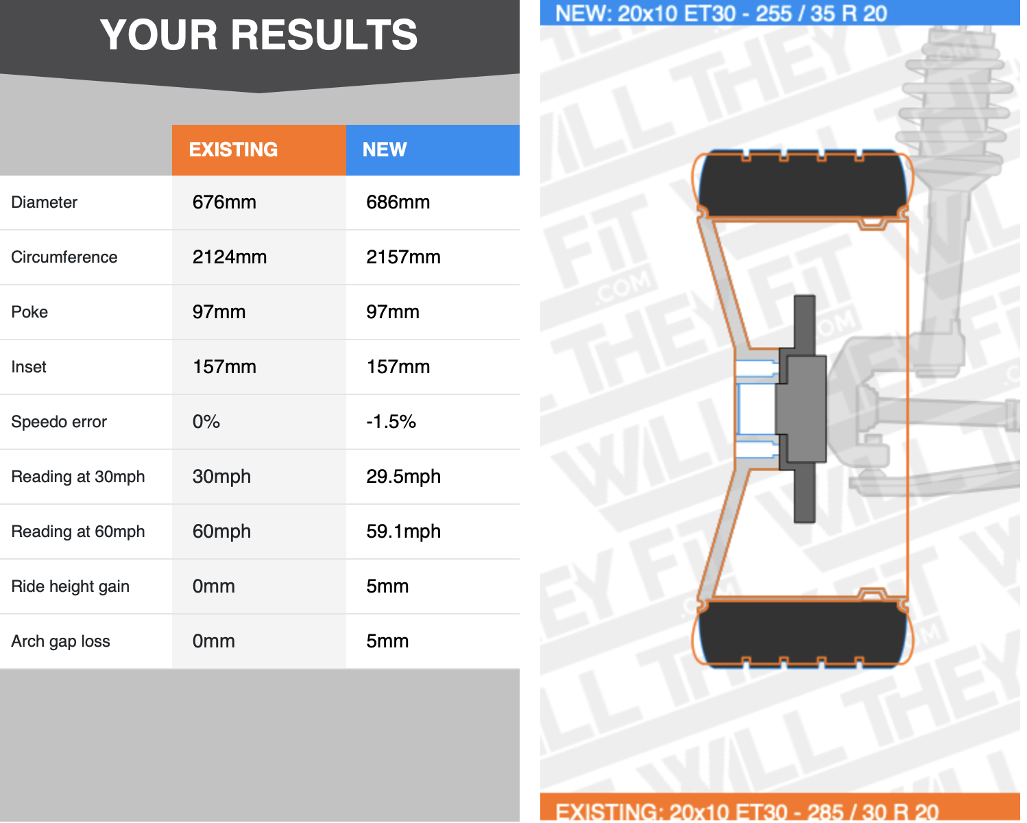

Saltkjelen Skrevet Juni 23 Skrevet Juni 23 Du sliter, som @Lars89 allerede er inne på, med å finne bakdekk som har høy nok LI. Der er det et snevert utvalg. Ellers får du relativt mye strekk med å gå ned til 255 og forskjellen gjør seg desto mer gjeldende med tanke på at det vil se "normalt ut" foran.
BrilleBjørn Skrevet Juni 23 Skrevet Juni 23 Fant kun Goodyear F1 som hadde 99 i 255... Kan de gå med 265 bak og 245 fremme, eller blir det problem med rulleomkrets da kanskje? Vet heller ikke om utvalget i 99 blir noe større.. Får sjekke litt på willtheyfit

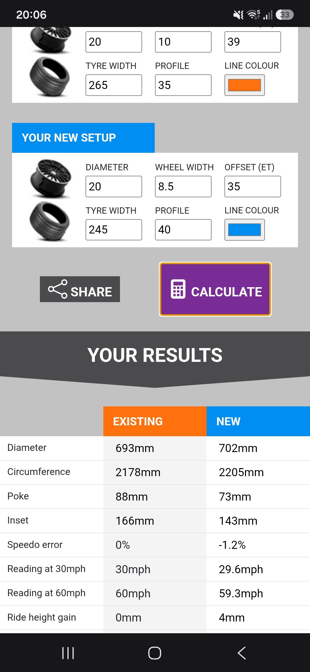

BrilleBjørn Skrevet Juni 23 Skrevet Juni 23 Ser ut som 265/35 og 245/40 kan fungere bra. Gir 1,2% forskjell i rulleomkrets. Utvalget i 99 var også ett helt annet. Blir også litt mer gummi, som forhåpentlig gir litt mer komfort en Pirelli dekkene. 🤞🏻
Lars89 Skrevet Juni 23 Skrevet Juni 23 Når bilen originalt har forskjellig dimensjon foran og bak skal man ved endring av dimensjon ha samme avvik. I4 med 255/285-oppsett har 0.0% teoretisk avvik og dermed må alternativt oppsett også ha 0.0% avvik. Alternativtet er 245/255-oppsett da dette er annerkjent av Bmw. I praksis er det mye som fungerer, f.eks 255/35-20 foran og 265/35-20 bak, men skal man følge regelverket slavisk er det ikke innafor.
Saltkjelen Skrevet Juni 23 Skrevet Juni 23 Differansen mellom for- og bakaksel på nytt oppsett er nå en ting, men du avviker også greit i forhold til original dimensjon og ny dimensjon. Selv tror jeg heller ikke du kommer til å oppnå noen stor besparelse ved å gå for 265-dekk fremfor 285-dekk, og at det du egentlig driver med nå er litt unødvendig mikkmakk du ikke vil få noe igjen for. Bare det å få byttet ut Pirelli-dekkene som står på, er en gevinst i seg selv. Selv merker jeg betydelig forskjell - i positiv forstand - ved å gå fra Pirelli P-Zero til Continental Sport Contact 7.

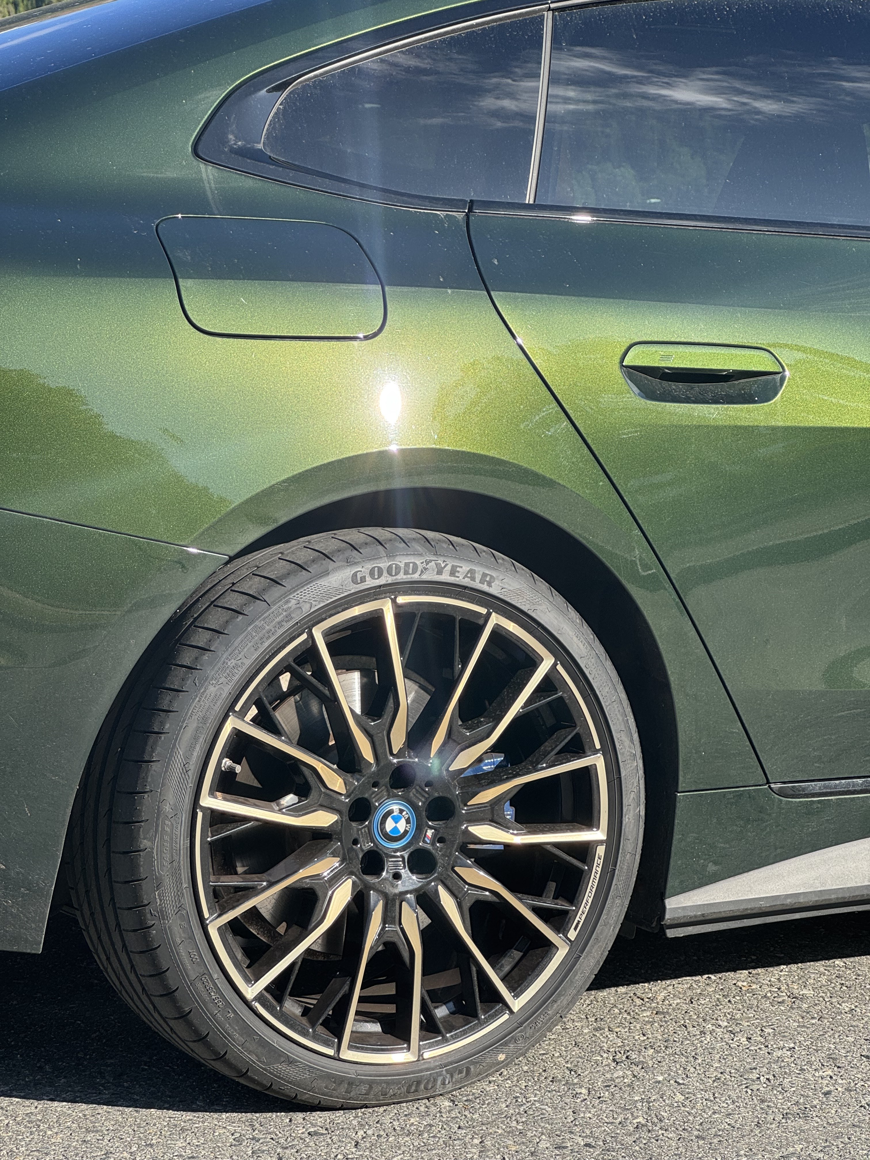

_hp4 Skrevet Juni 23 Skrevet Juni 23 Var gjennom samme dansen ifjor da jeg måtta ha nye dekk etter punktering, Har selv 868m nightgold som er kun 9J bak, sa da ble det enda et sett med stjerne Goodyear Eagle F1 Asymmetric 5, dekkene er ingenting å merke ned på, holder lenge pluss de har A i Våtgrep og Drivstoffeffektivitet Lars89, Paulus og fupsaker reagerte på dette 3

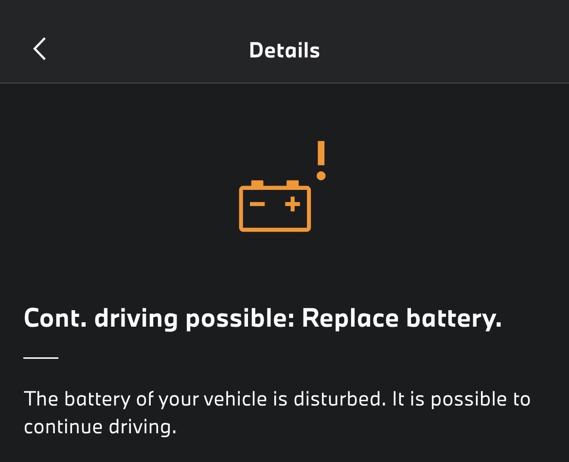

Scuirus2 Skrevet Juni 24 Skrevet Juni 24 Fikk dere: Du kan kjøre videre, Bytt batteri. melding i dag? I følge posting på Reddit en bug som rammer nyere i4.
Saltkjelen Skrevet Juni 24 Skrevet Juni 24 Jeg har ikke fått, men Hedin har sendt ut SMS til sine kunder om at dette er en bug/feil og at det bare er å kjøre videre.
*MrB* Skrevet Juni 25 Skrevet Juni 25 Jeg fikk feilmelding i bil og app. Fikk også sms fra forhandler samme dag om at det var en systemfeil som skulle ignoreres. Ligger i appen fortsatt:
Paulus Skrevet Juni 25 Skrevet Juni 25 (endret) 13 timer siden, Scuirus2 skrev: Fikk dere: Du kan kjøre videre, Bytt batteri. melding i dag? I følge posting på Reddit en bug som rammer nyere i4. Jeg fikk på min 25-mod. Fortsatt rød skiftenøkkel... Så at det hadde eksplodert med slike meldinger på forum så kjører bare videre og satser på at det løses med en oppdatering. Endret Juni 25 av Paulus
Heik80 Skrevet Juni 25 Skrevet Juni 25 8 timer siden, *MrB* skrev: Jeg fikk feilmelding i bil og app. Fikk også sms fra forhandler samme dag om at det var en systemfeil som skulle ignoreres. Ligger i appen fortsatt: Fekk ikkje sånn melding eg,special kid😅 Fekk for såvidt ikkje sms av forhandler heller, sikkert prutet for mye nabo 😅🤣 *MrB* reagerte på dette 1
