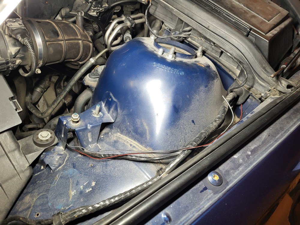

Vegard_ Skrevet Januar 25, 2022 Forfatter Skrevet Januar 25, 2022 (endret) Facelift lykter og nyrer Xenon kommer når jeg finner delebil i nærheten eller et fullt sett med alt inkludert til brukbar pris. Nå er det i hvertfall lagt opp til riktige kontakter for parklys og blinklys. Euro spec biler er bare å matche farge til farge, heldigvis. Skulle gjerne ha gjort en grundig vask her, men det får vente til våren. Garasjen er ikke 100% ferdig enda, vil ha avløpsrenne før jeg vasker biler her inne 😅 Facelift brakett. Har jeg nevnt hvor mye jeg hater å lodde i trange plasser? Park kontakten var ikke så ille, men blinklyset derimot... Å fy Tesa teip er fantastisk. Skal røske fra hverandre alt her til sommeren og pakke det inn ordentlig i stoffteip bare for at det skal bli seende likt ut på alle ledningene. Da får jeg også gått over eventuelle brudd i isolasjonen på ledningene. Har visst vært noen her og ødelagt før jeg hadde sjansen til å ødelegge selv... Ferdig for nå, tåkelys kommer. Fikk også tak i slepering for multifunksjonsratt, subwoofer og et m-ratt skjitbillig. Mangler selvfølgelig læret på det?(!) og rattet stinker noe grusomt, ikke en gang 2 wunderbaum drukner ut lukta. Hvis bildene blir for mange eller for dårlige, bare si ifra! Endret Januar 25, 2022 av Vegard_ Pætrick, Marius2002, Pekka og 3 andre reagerte på dette 6

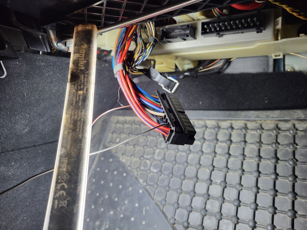

Vegard_ Skrevet Januar 27, 2022 Forfatter Skrevet Januar 27, 2022 Fikk gjort litt i dag også. Vet ikke om det legger til noe for tråden eller ikke, men det her blir åpenbart ikke et prosjekt med veldig høyt budsjett. Hovedsaklig pga dårlig helse og "lønn" deretter... Godt å si ifra føler jeg, så kanskje det forklarer noen av valgene jeg tar. Gjort klar basskasse og bilen til lydutstyret blir bestilt. Prøver å finne ut av hvilken liten/ kompakt forsterker og hvilke 6,5" elementer jeg burde gå for nå. For å gjøre livet lettere så skal jeg lage en kontakt av plata til det gamle systemet. Bare så det blir et punkt i mellom forsterker og elementer som lett kan frakobles uten å rive fra hverandre halve baggasjerommet hvis noe av det må ut. BMW kvalitet. Ny kabel inn med strømpe og isolering. Det ble laget som lukket system så da beholder jeg det lukket. Hullene var her allerede, bare ikke helt hull. Måtte også ta bilde av delehaugen, nye fremre støtdempere, fjærtårnlagere, fjærer, mansjetter, støtstoppere, swaybar bushings, vannpumpe og register kjedestrammer. Pætrick, BjornarHS, Orjan og 6 andre reagerte på dette 9
