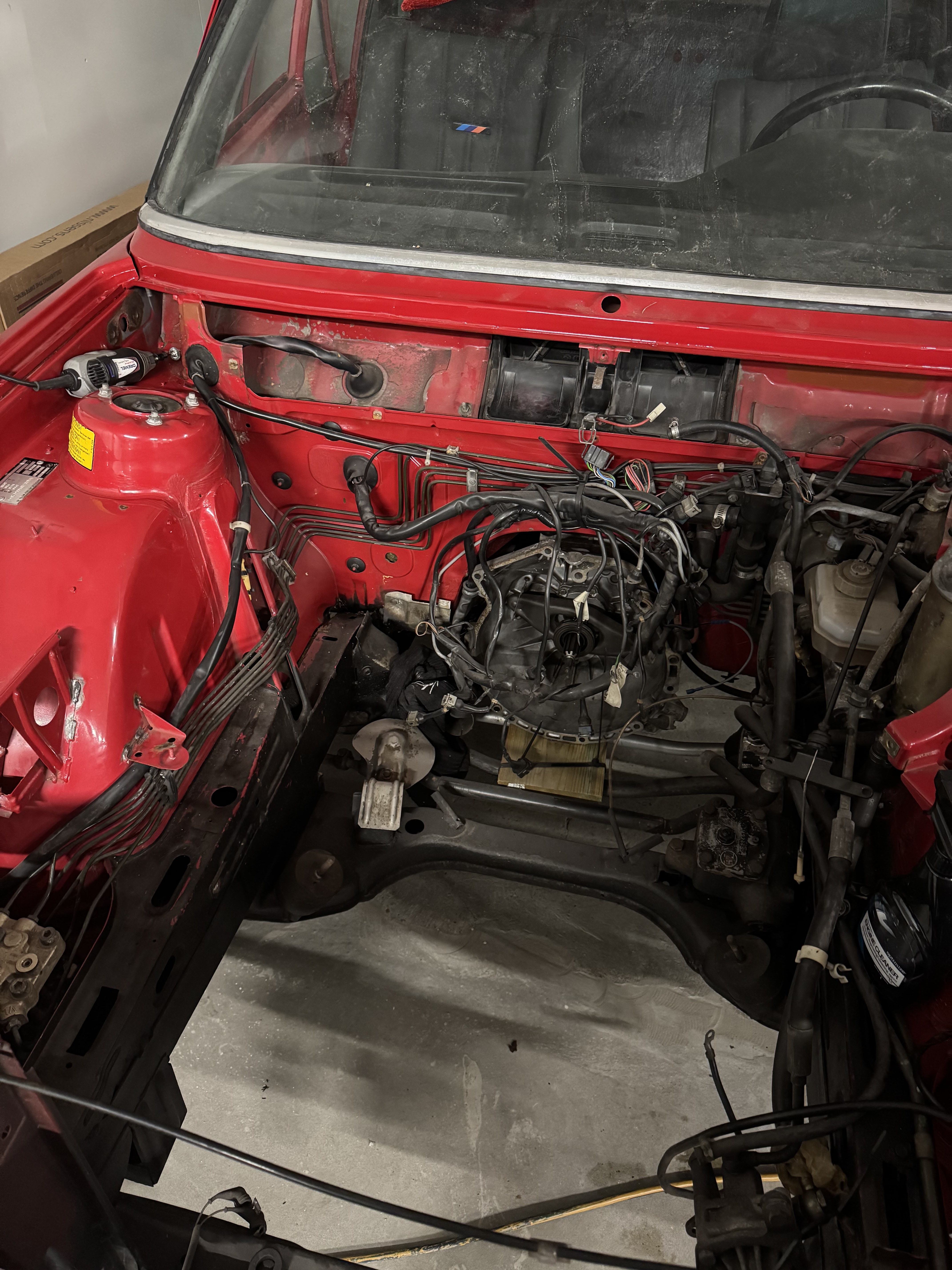

DrSakke Skrevet Januar 10 Forfatter Skrevet Januar 10 kult med positiv feedback!!🥰 Har fått beskjed om to fine brukte for 5k, syns det er bitte litt dyrt mtp at de må sandblåses og pulverlakkeres i tillegg. men så vokser ikke stolper for ABS i trær.... bare jeg får tak i stempler med ønsket spec så blir motorn ferdig. er straks ferdig med forstilling med nye deler og ordne i motorrom. Må skifte pakninger i girkasse....osv osv. men det er ikke fryktelig mye igjen *MrB*, Mortenej, KMT og 5 andre reagerte på dette 8

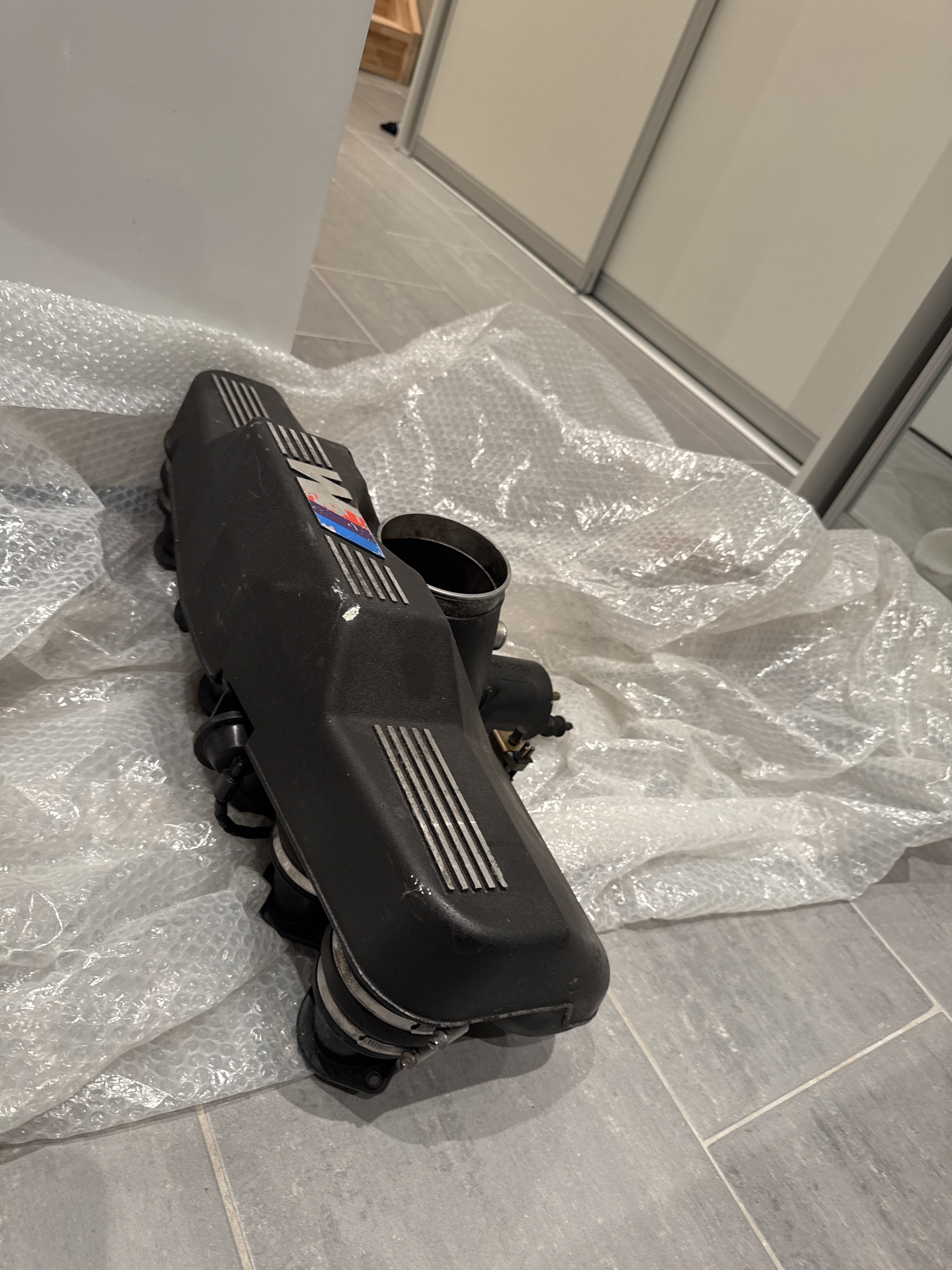

DrSakke Skrevet April 16 Forfatter Skrevet April 16 Dette kom idag.... er jo en resonansflap inni der- hva mener folk er lurest å gjøre? La den stå stengt eller fjerne å ha plenum i fullvolum? kan vel i prinsipp programmere signal for det i en standalone ECU- men er vel ikke verdt bryet? sveigis og Ingvaldsen reagerte på dette 2

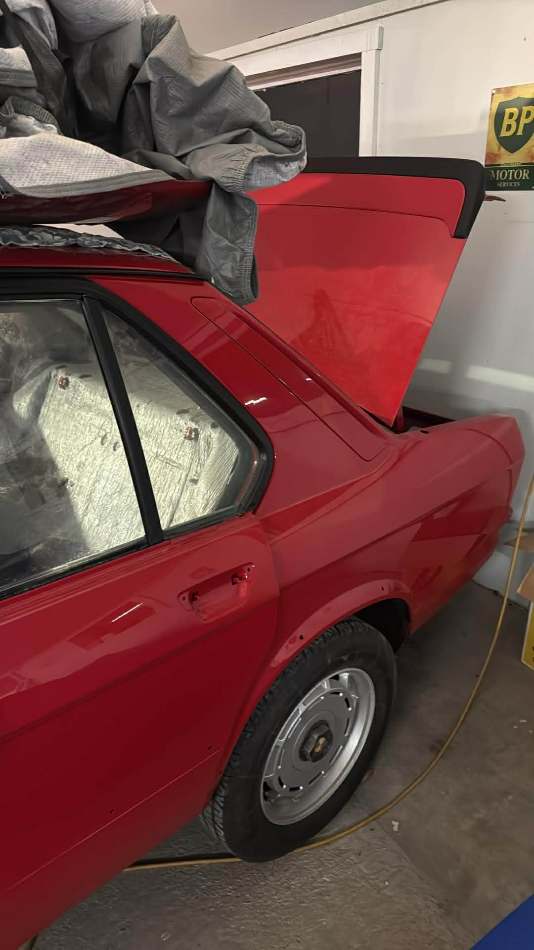

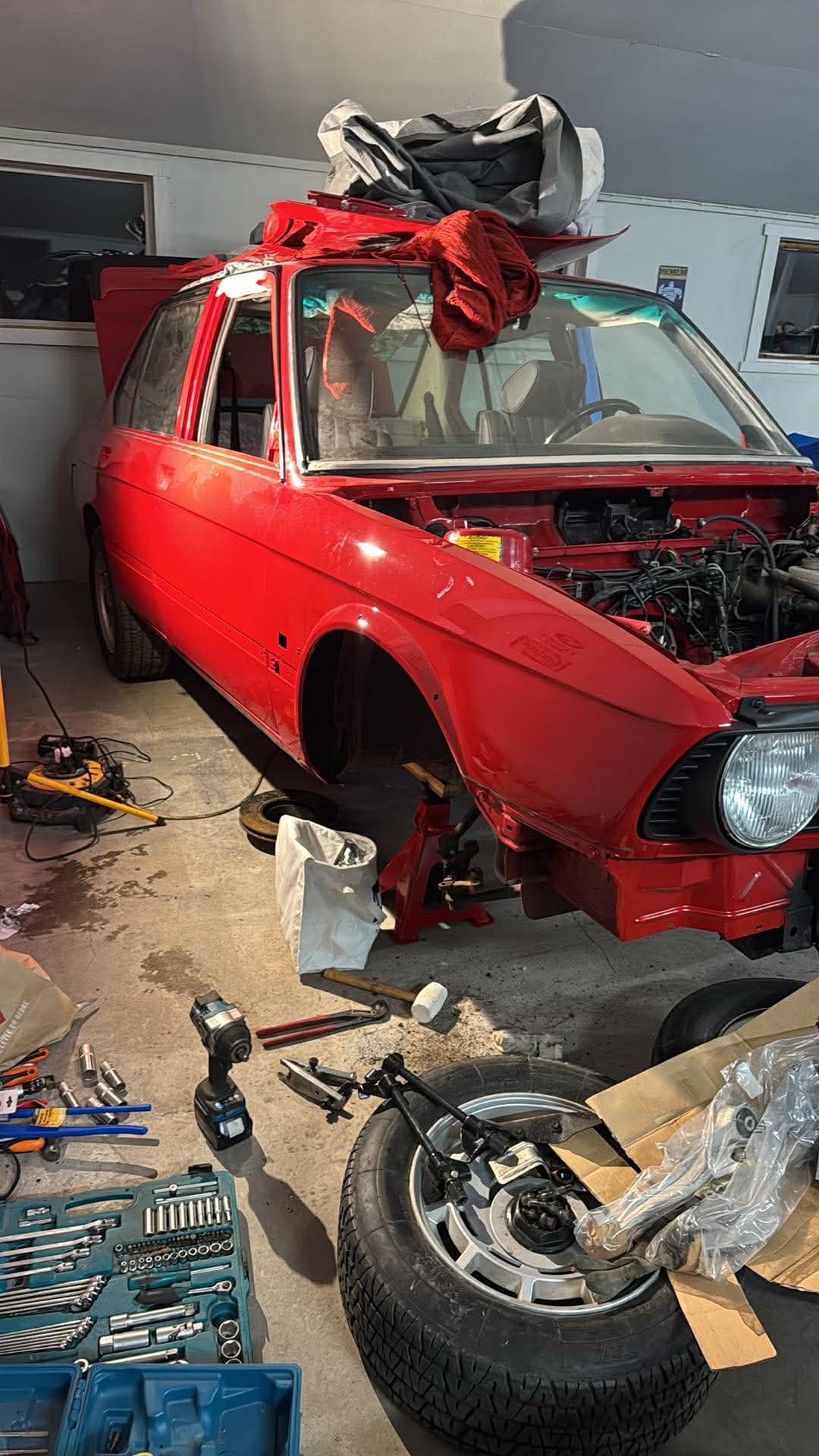

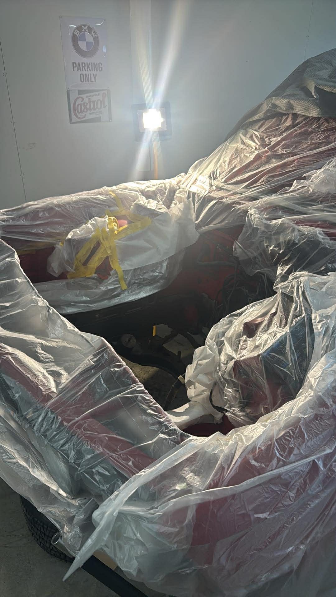

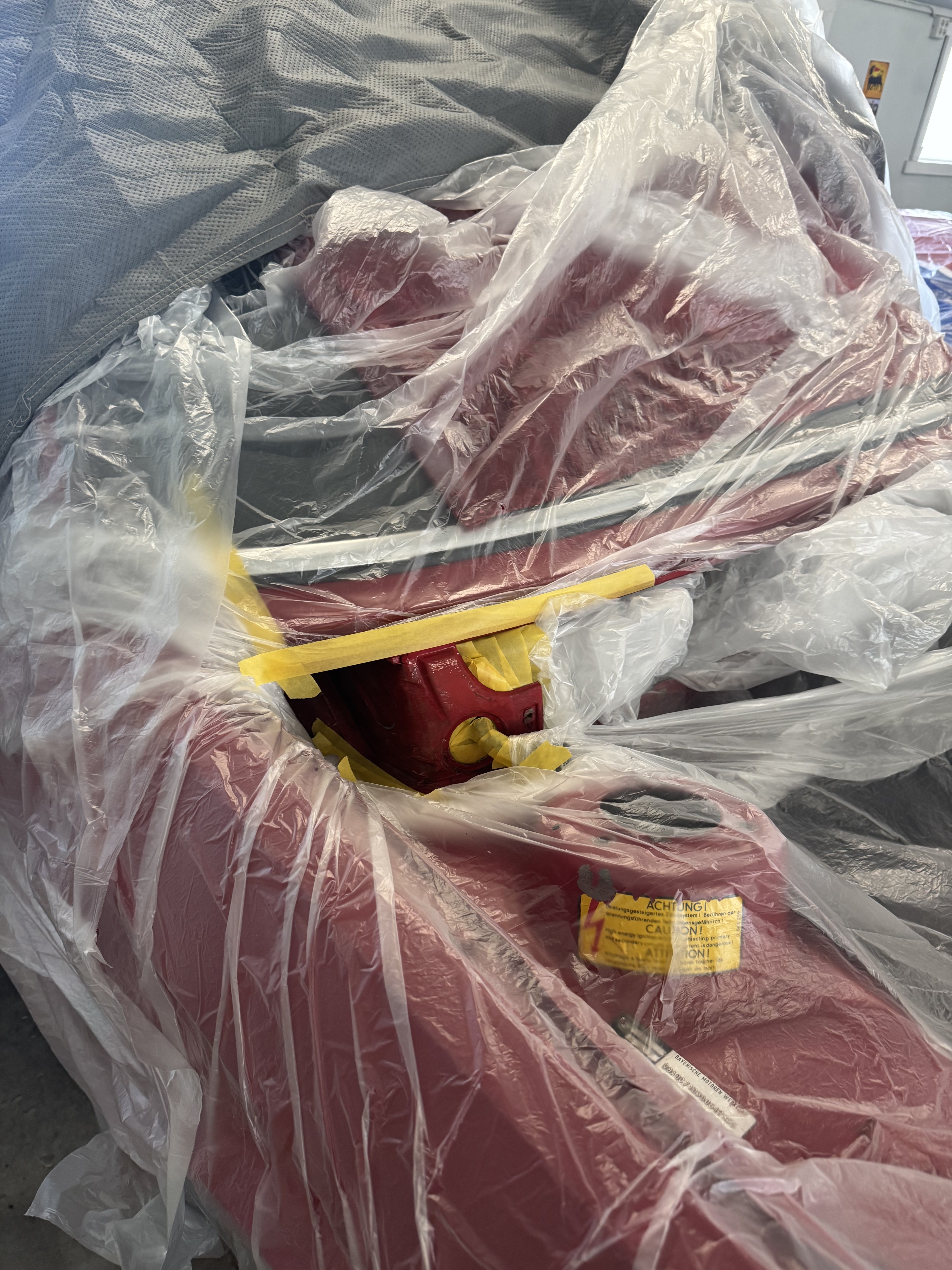

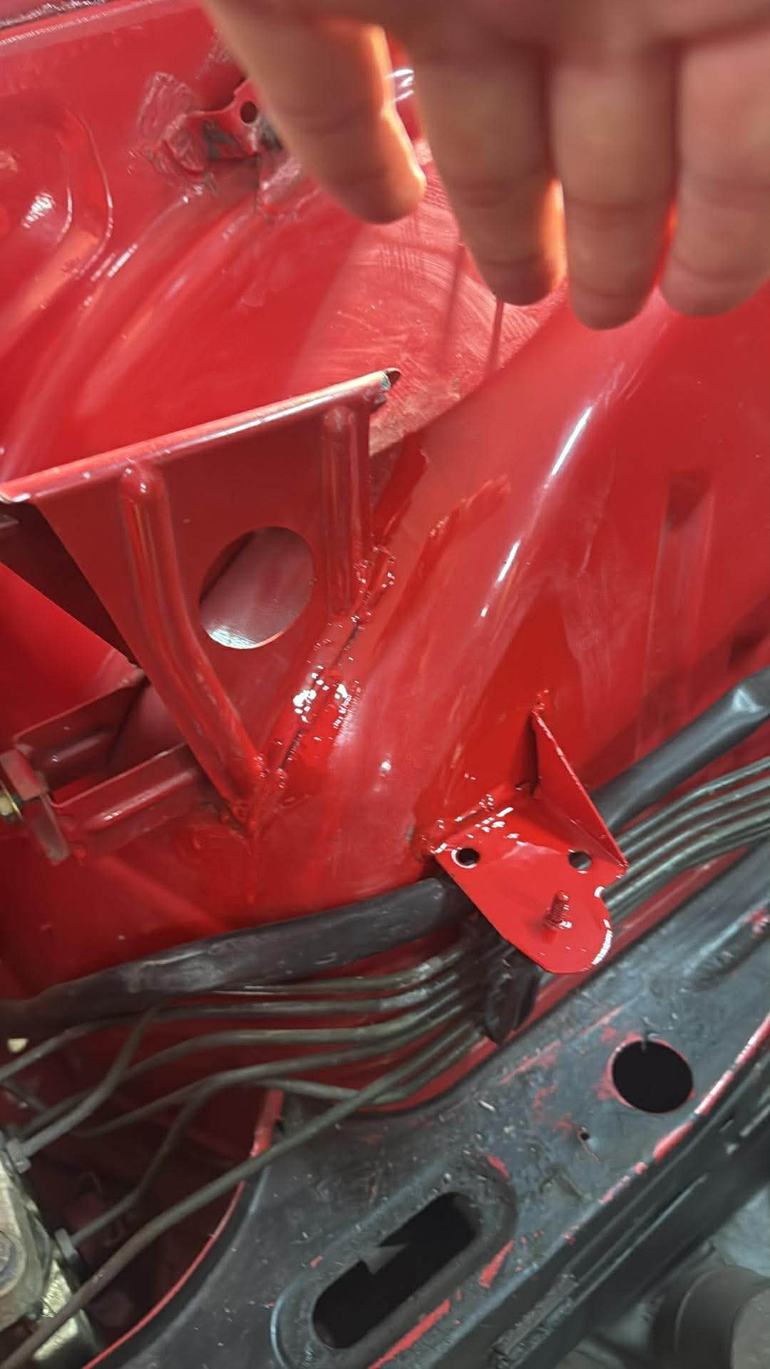

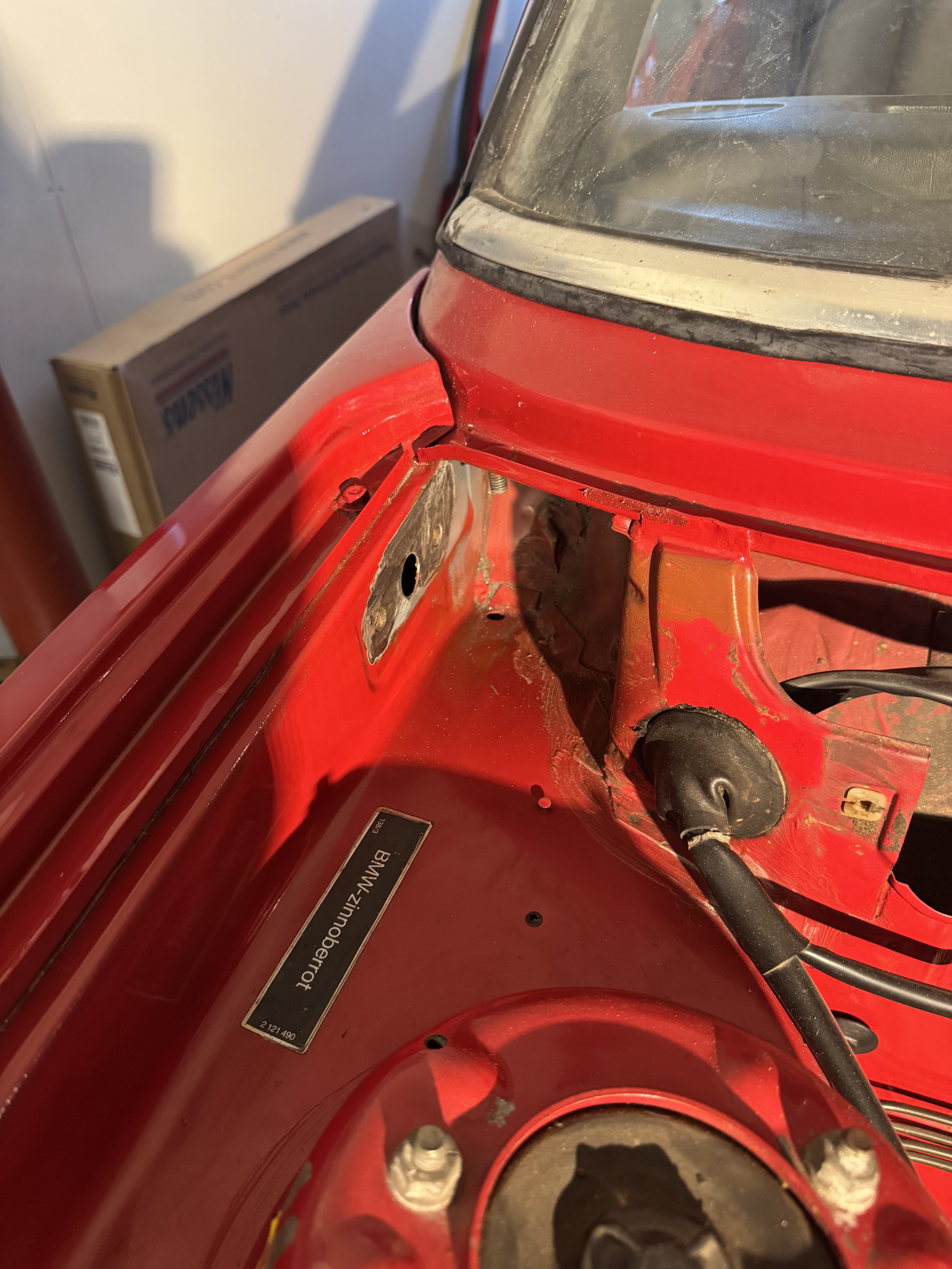

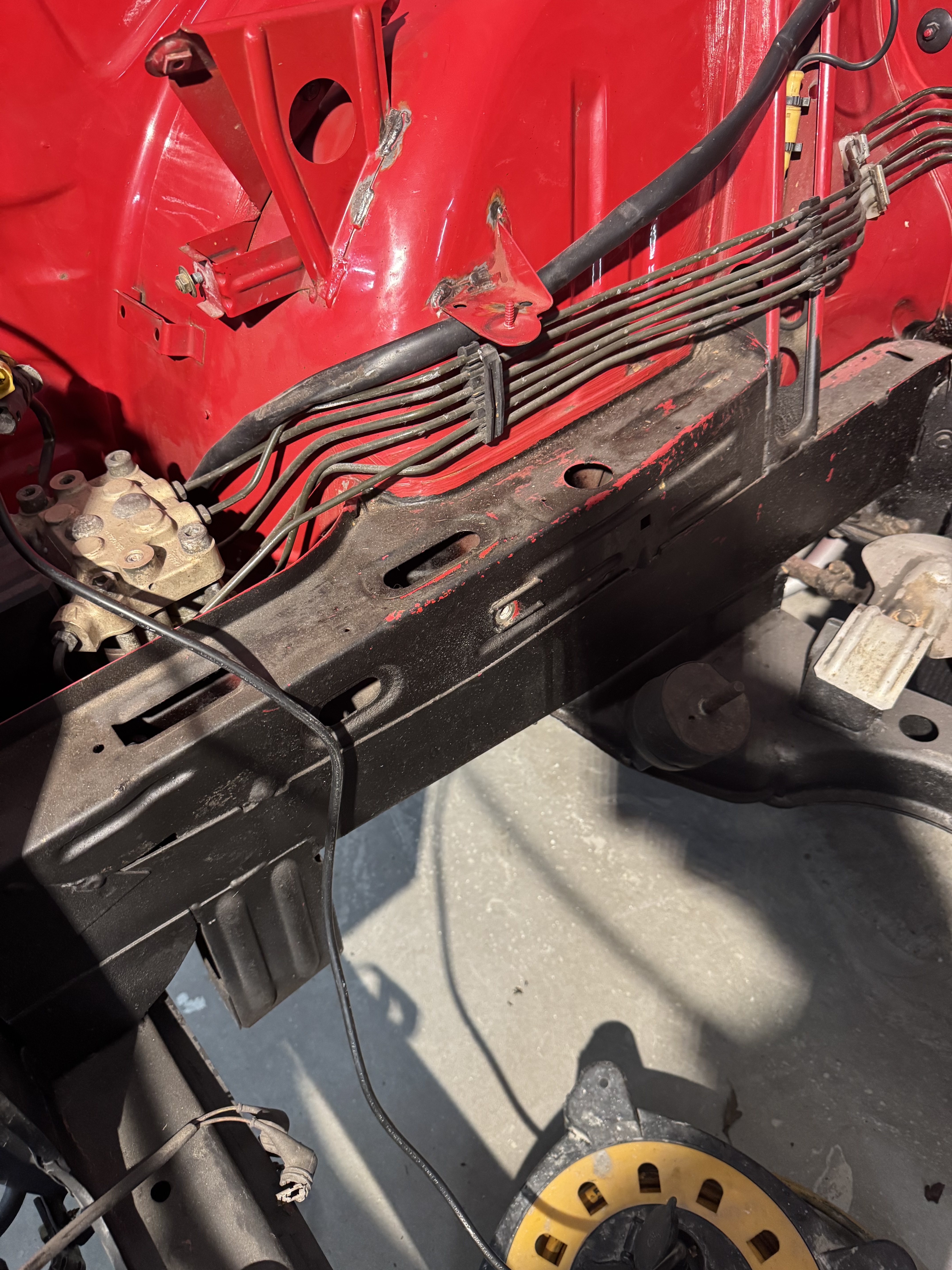

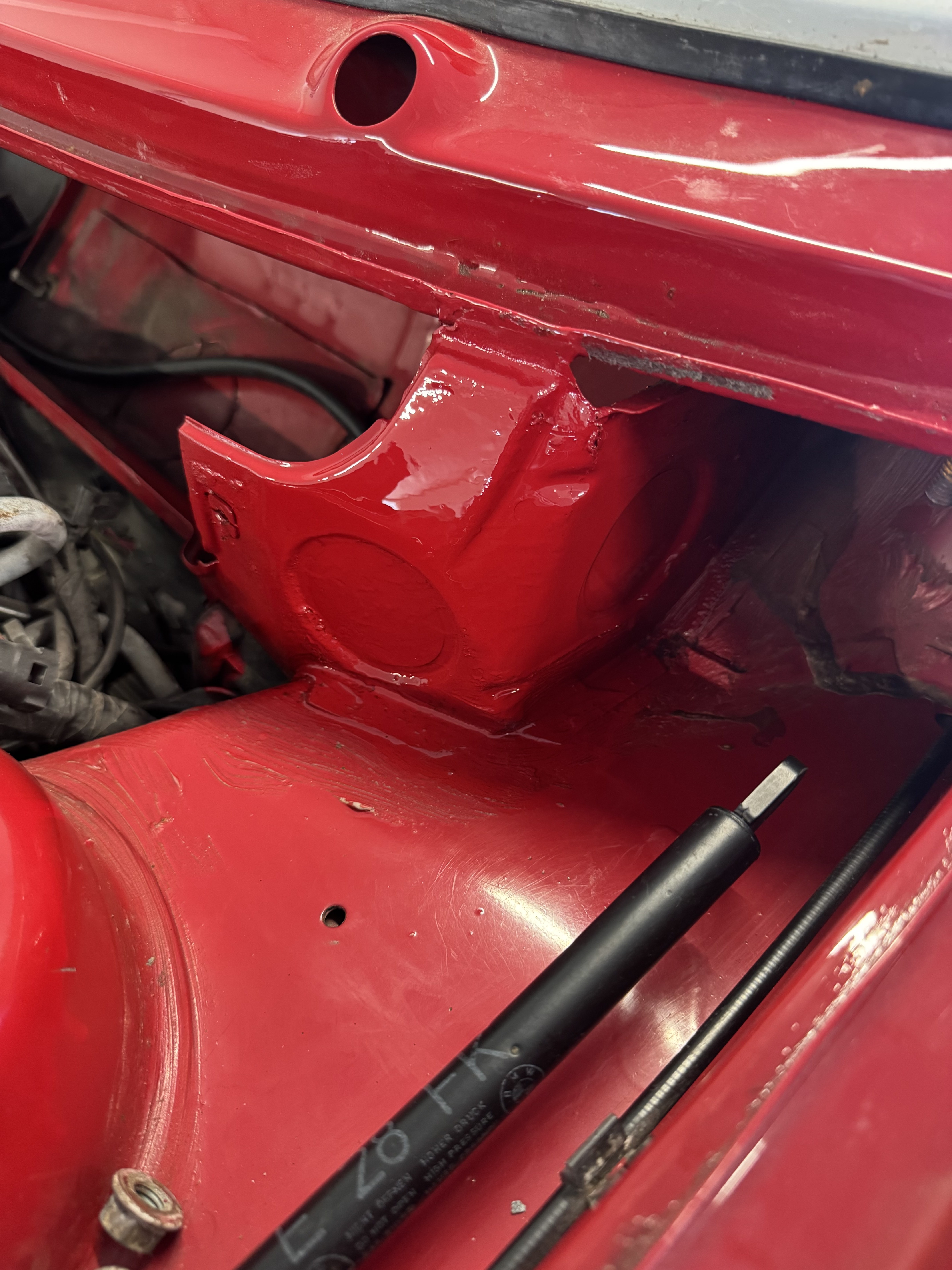

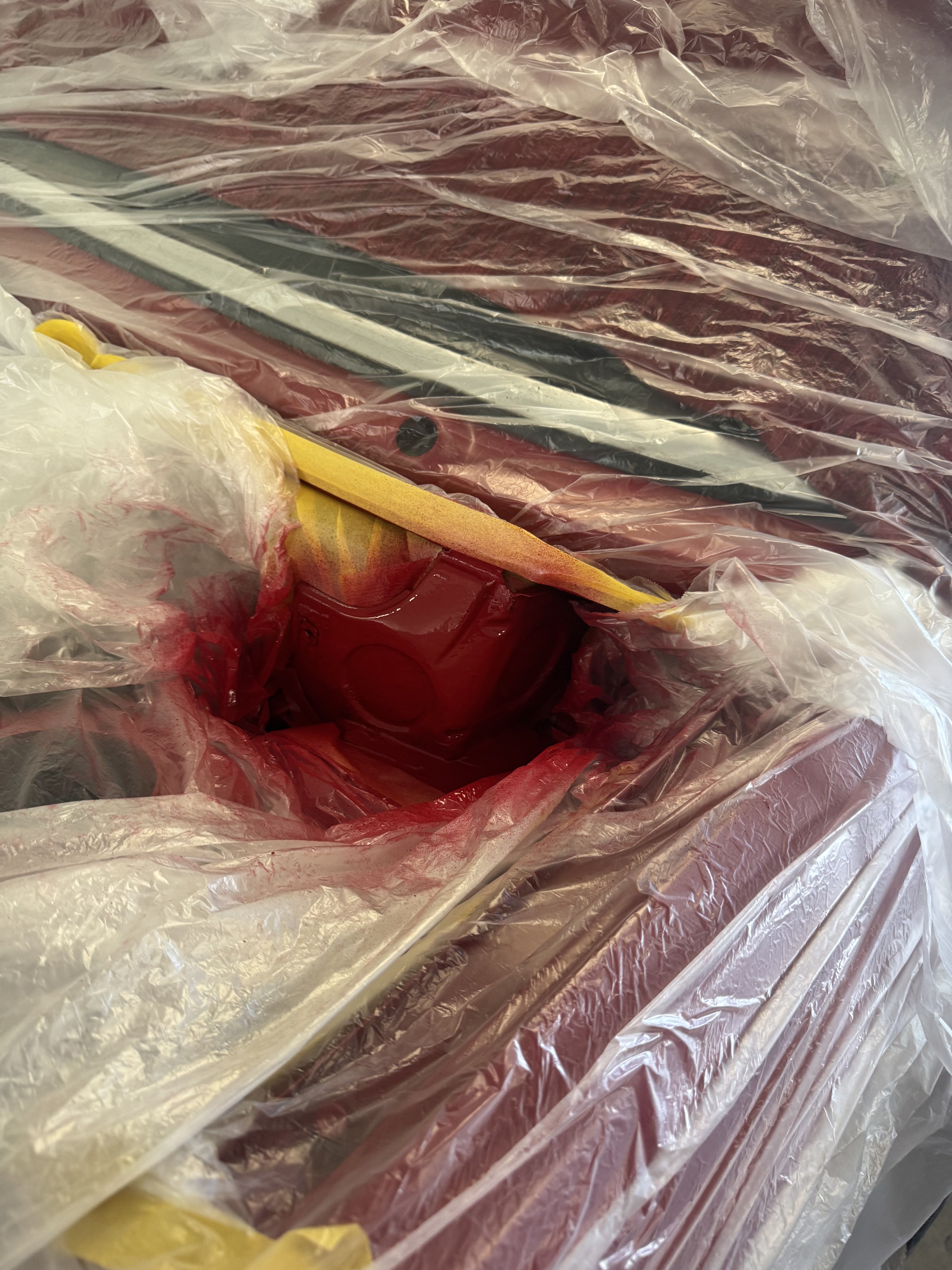

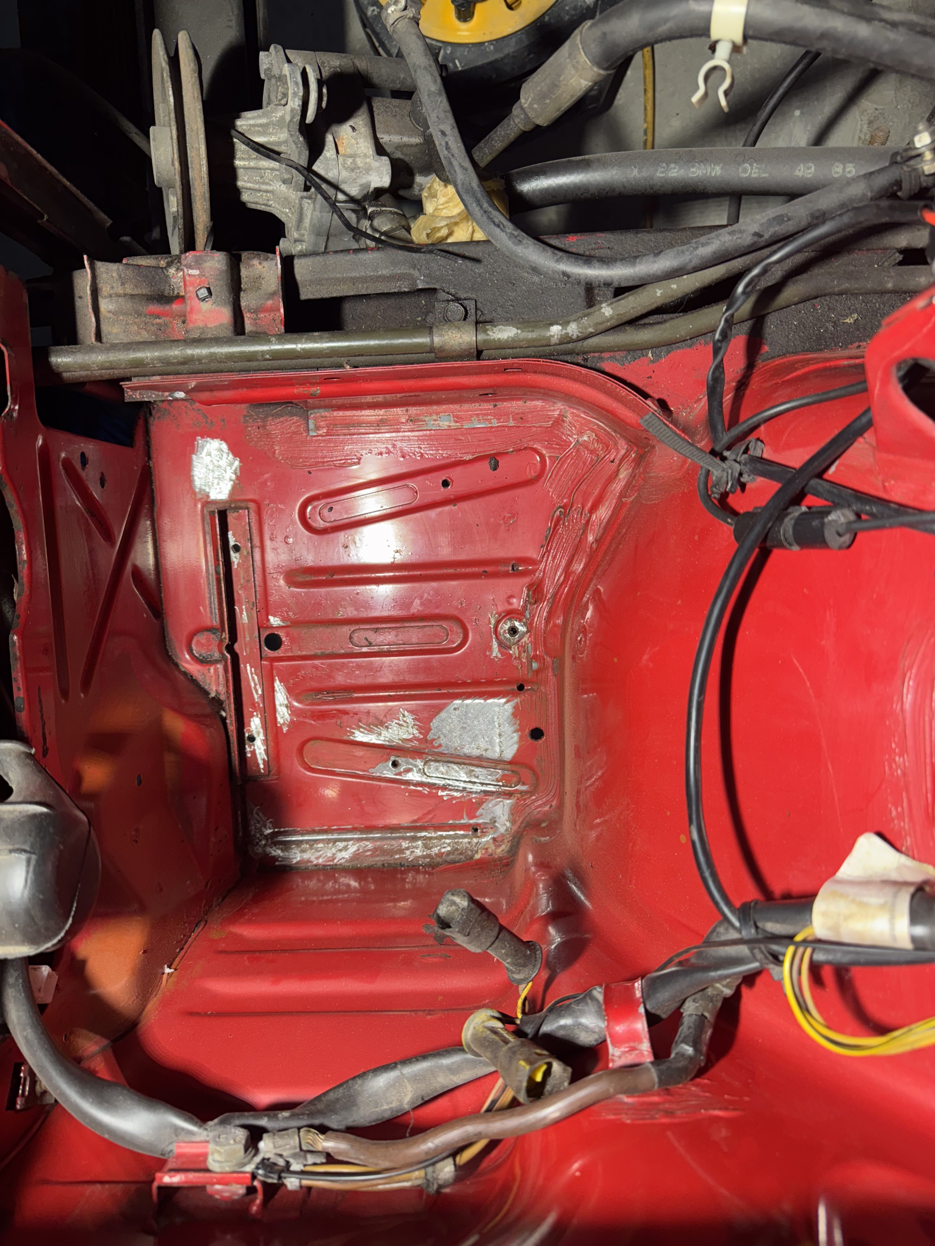

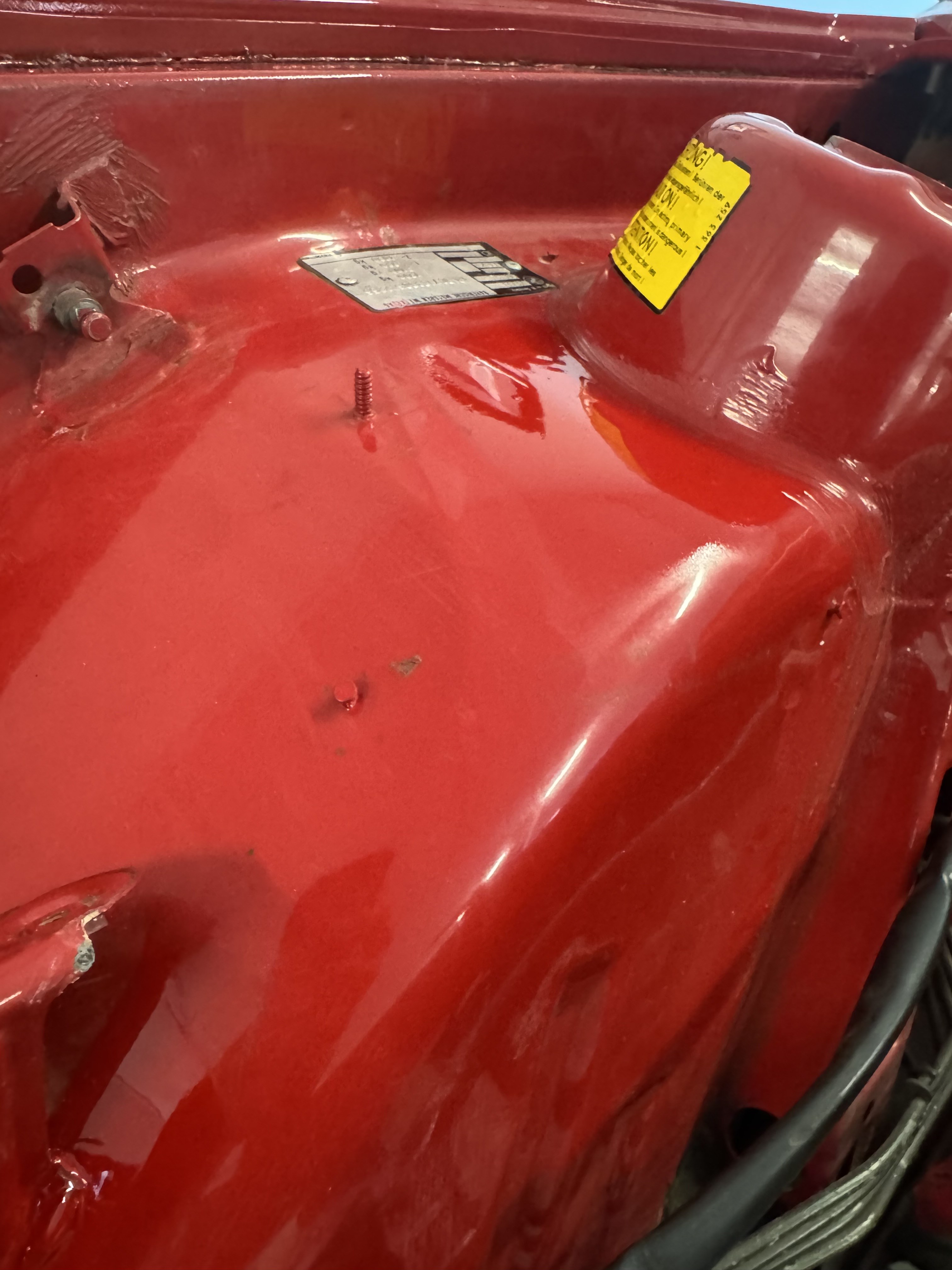

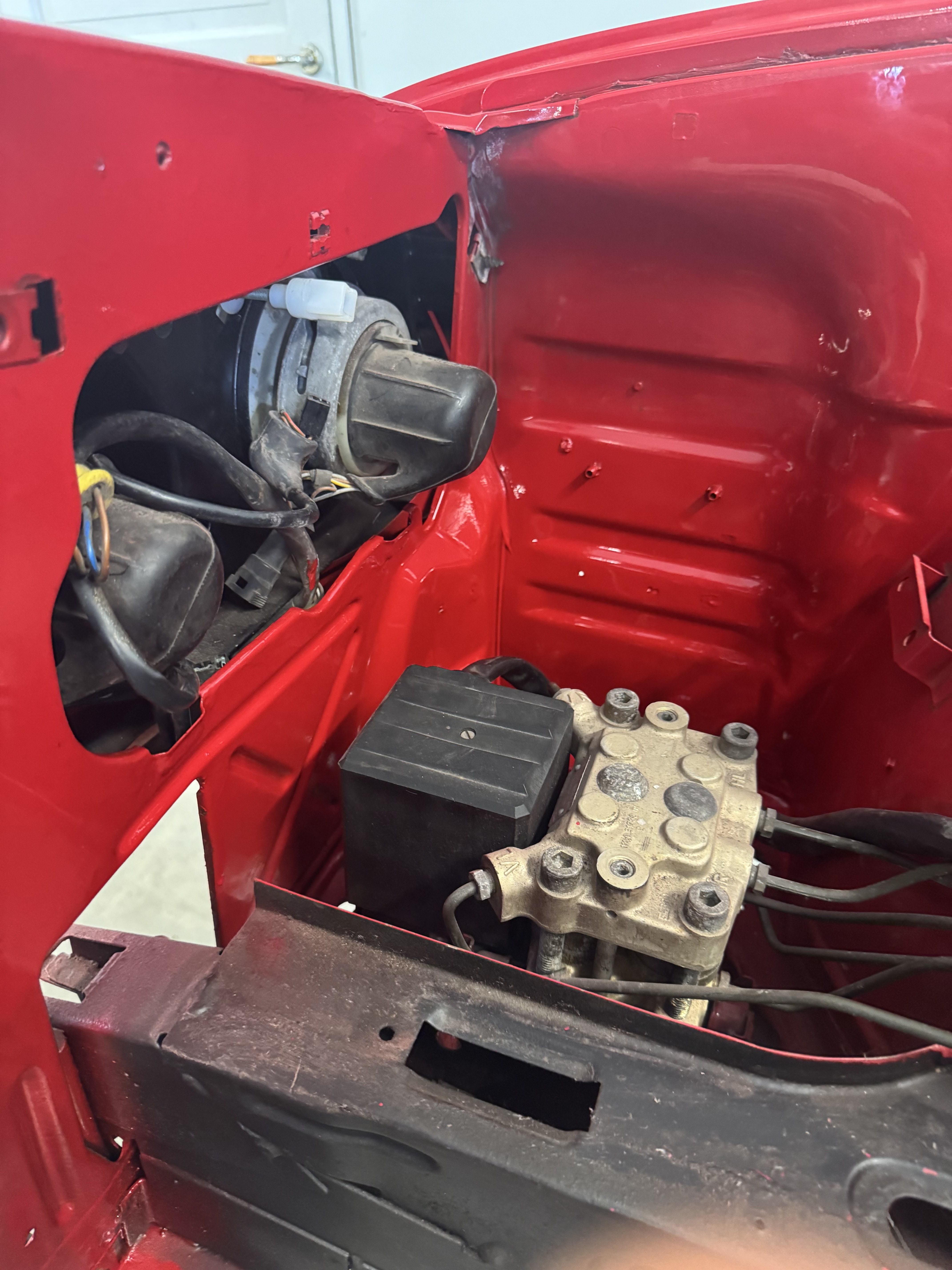

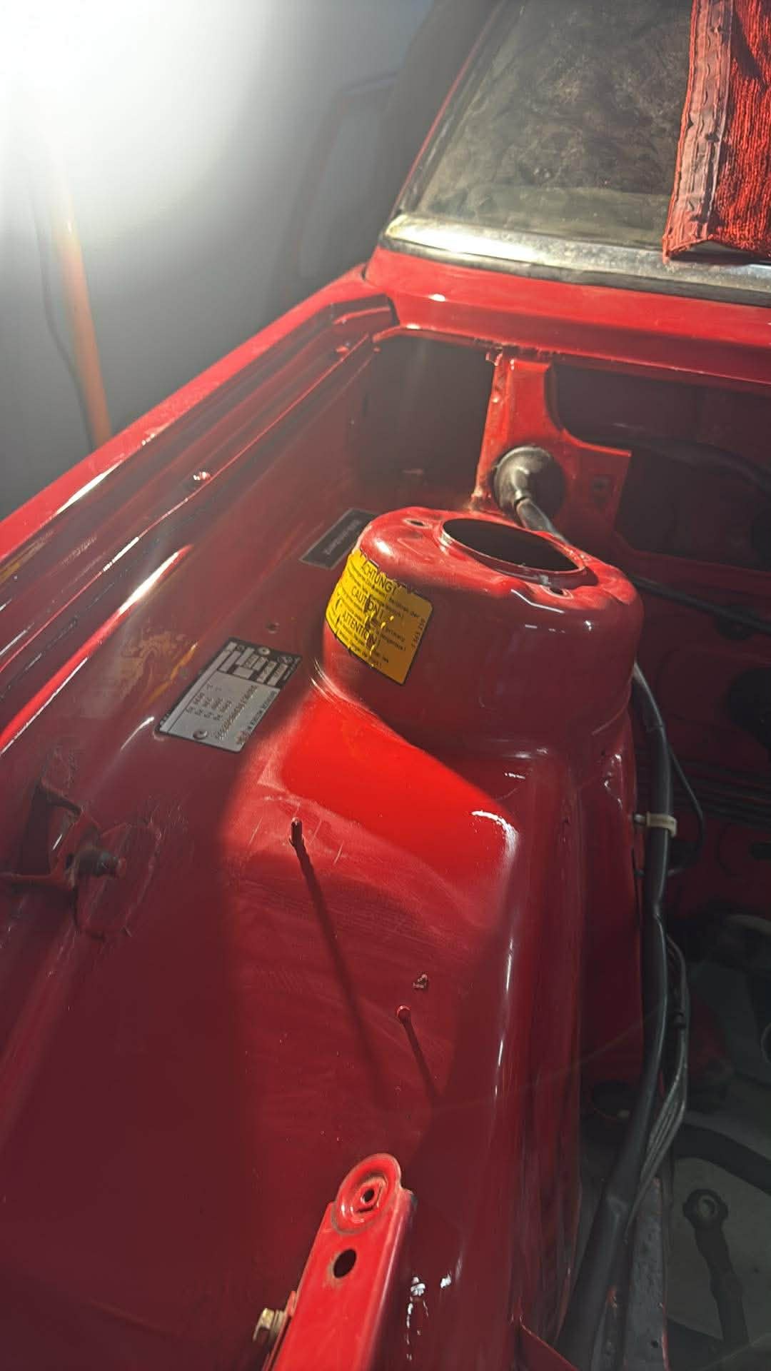

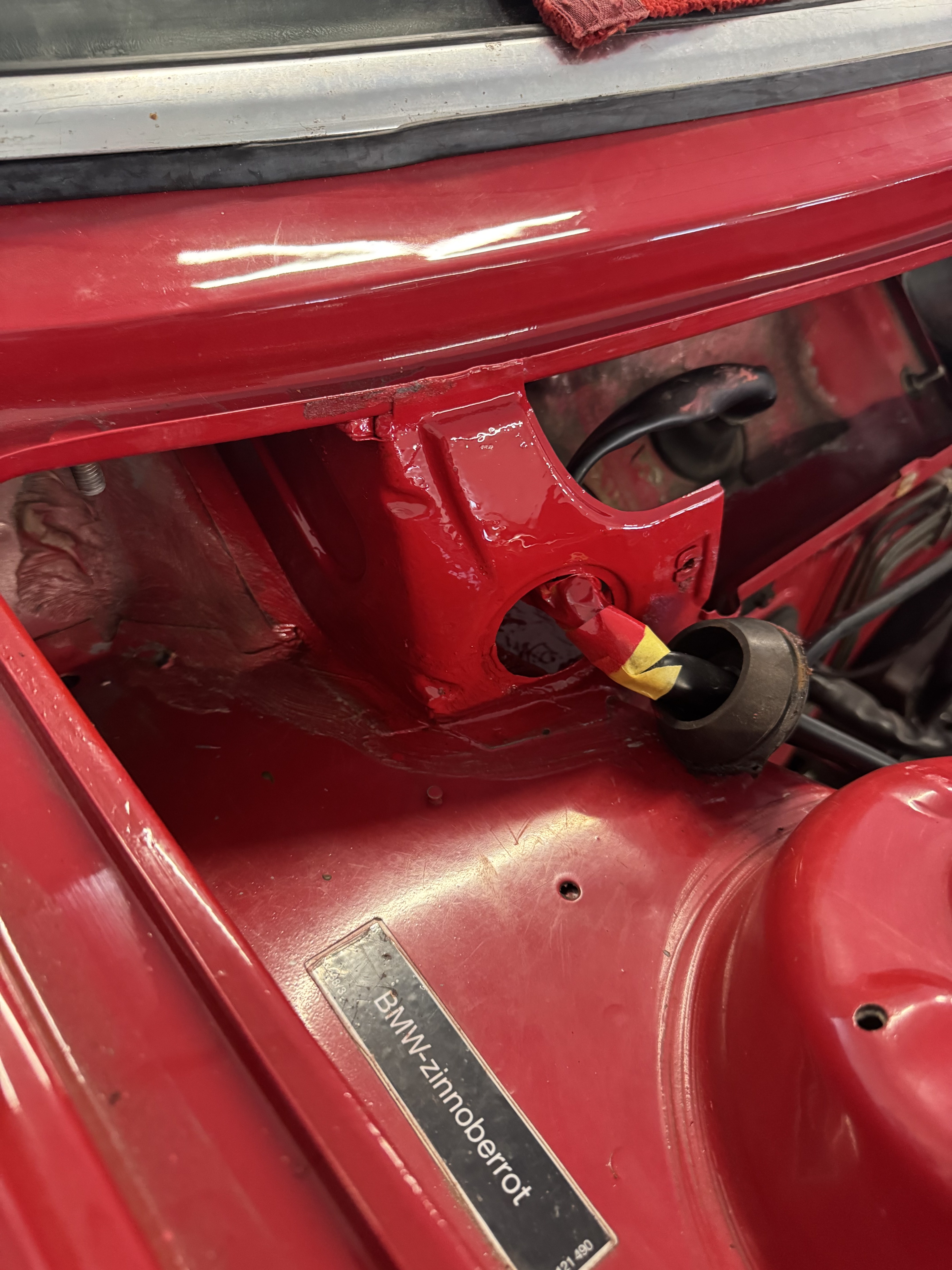

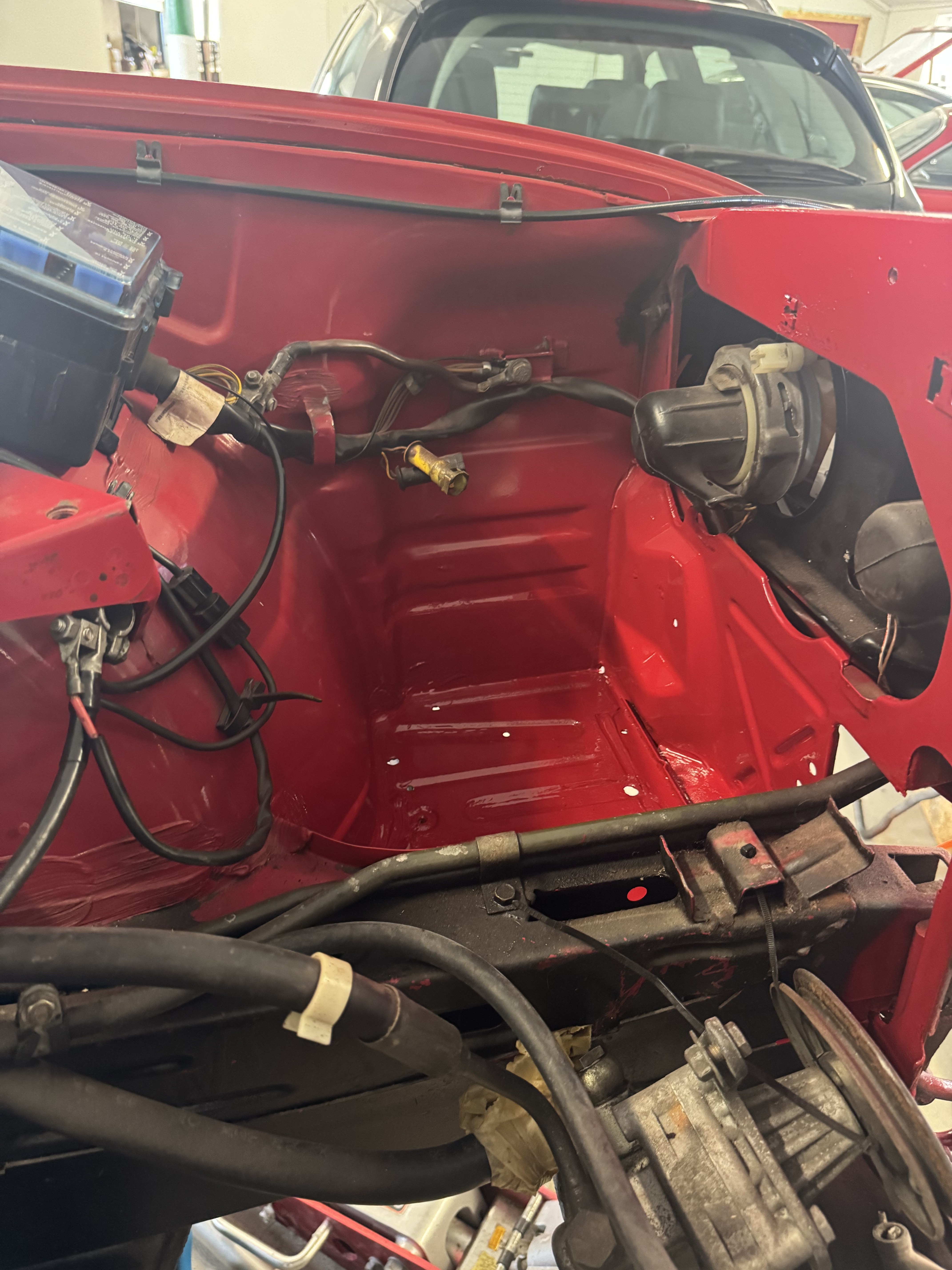

DrSakke Skrevet Mai 11 Forfatter Skrevet Mai 11 (endret) Nå er stemplene kommet til Trondheim og leveres til cylmo på onsdag!!!! I tillegg litt progresjon i motorrommet, lakkert batterihylla, litt på innerskjermer og oppe mot frontruterammen. Ganske fornøyd med resultatet- går nok fint å slipe ned og polere overgangene med 1000 sandpapir og polermaskin... Litt vanskelig å se, men ett par flekker med lakkslipp/skade foran dempertorn samt sveisene for braketten... Slipt bort litt overflaterust i batterikassa slipt overflaterust i hegselfestet og forrige eier flekket delen rundt kabelgjennomføring med grunning. nederst til venstre ser man så vidt festepunkt for brakett lakkert samt en ca 10x10cm område mellom pinnen for spylervæskebeholder og dempertorn... batterikassa og innerskjerm opp til ca midten av innerskjerm samt hele blekket rundt fremlykta... maskering... mere... litt tykt med lakk/dårlig grunning, men fargen matcher greit og overgang naturlig i karosserikitt/ vik. Andre siden... Her og halve innerskjerm til ca øverste forsenking samt delen rundt fremlykt. alt gjort med sprayboks - kjøpt hos billakkspesialisten i trondheim- 2-komponent lakk blandet til riktig fargekode. var riktig lett å spraye jevnt. Endret Mai 11 av DrSakke Tilleggstekst HakonLimseth, Sverre 2468, mslello og 3 andre reagerte på dette 6

RF91 Skrevet Mai 13 Skrevet Mai 13 Alltid kjelt med nye deler 😁 Og lakkjobben blei absolutt meir enn god nok 🙂 Veit du kor lang tid Cylmo ha planlagt for å bli ferdig med motoren?
DrSakke Skrevet Mai 13 Forfatter Skrevet Mai 13 Takk!! Ser nå at på toppen av dempertorn så burde overgangen vært der blekket bøyer seg ned ved spylertanken, for lakkovergangen mot midten ligg i en slik bøy og den ser man ikke- men greit nokk- det er nokk gradvis økning i lakktykkelse at det er lett å polere. fargen matcher veldig bra. De hadde tid nå- vi varslet at stemplene var på vei. så regner med at det går rimelig raskt
