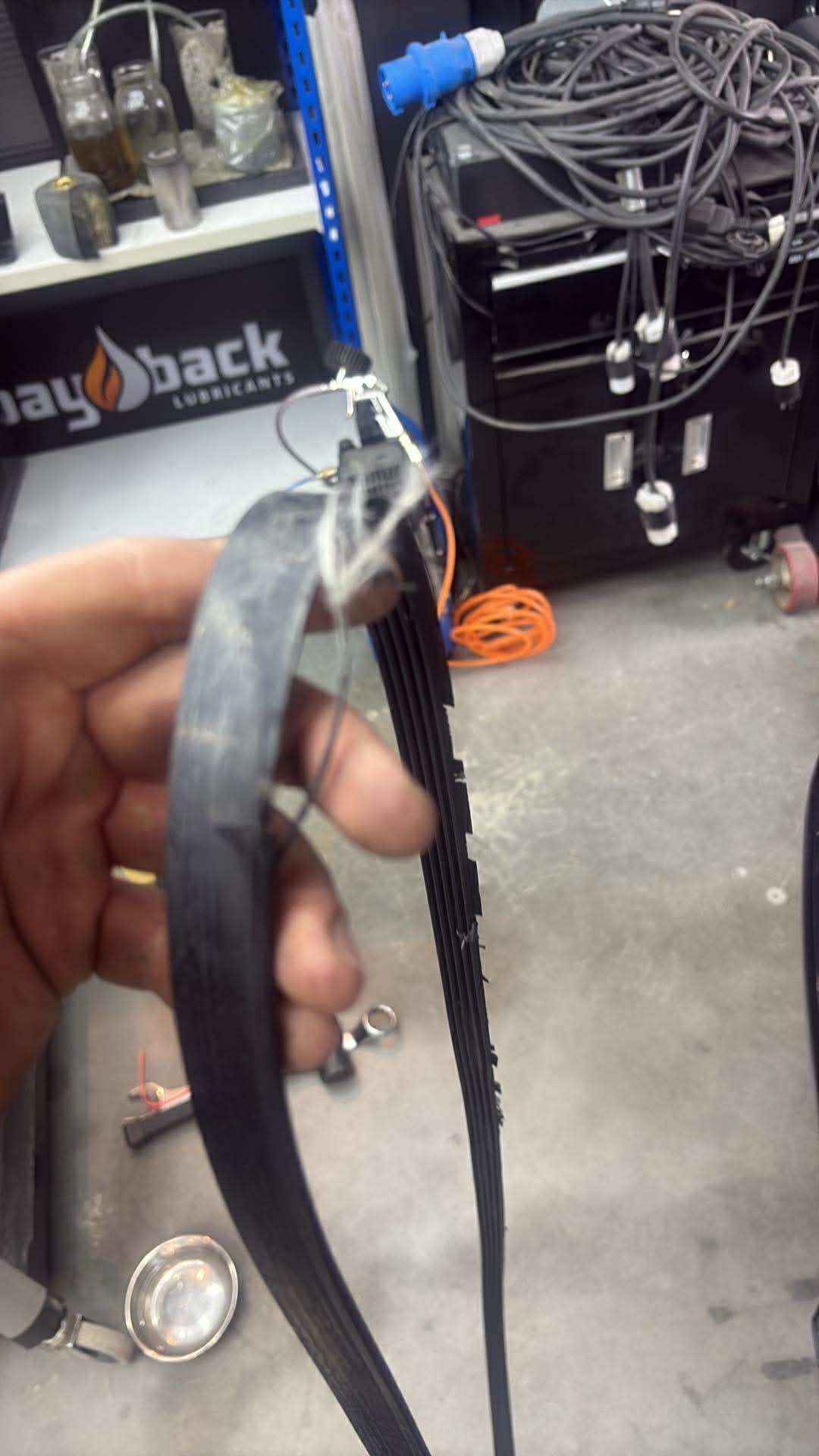

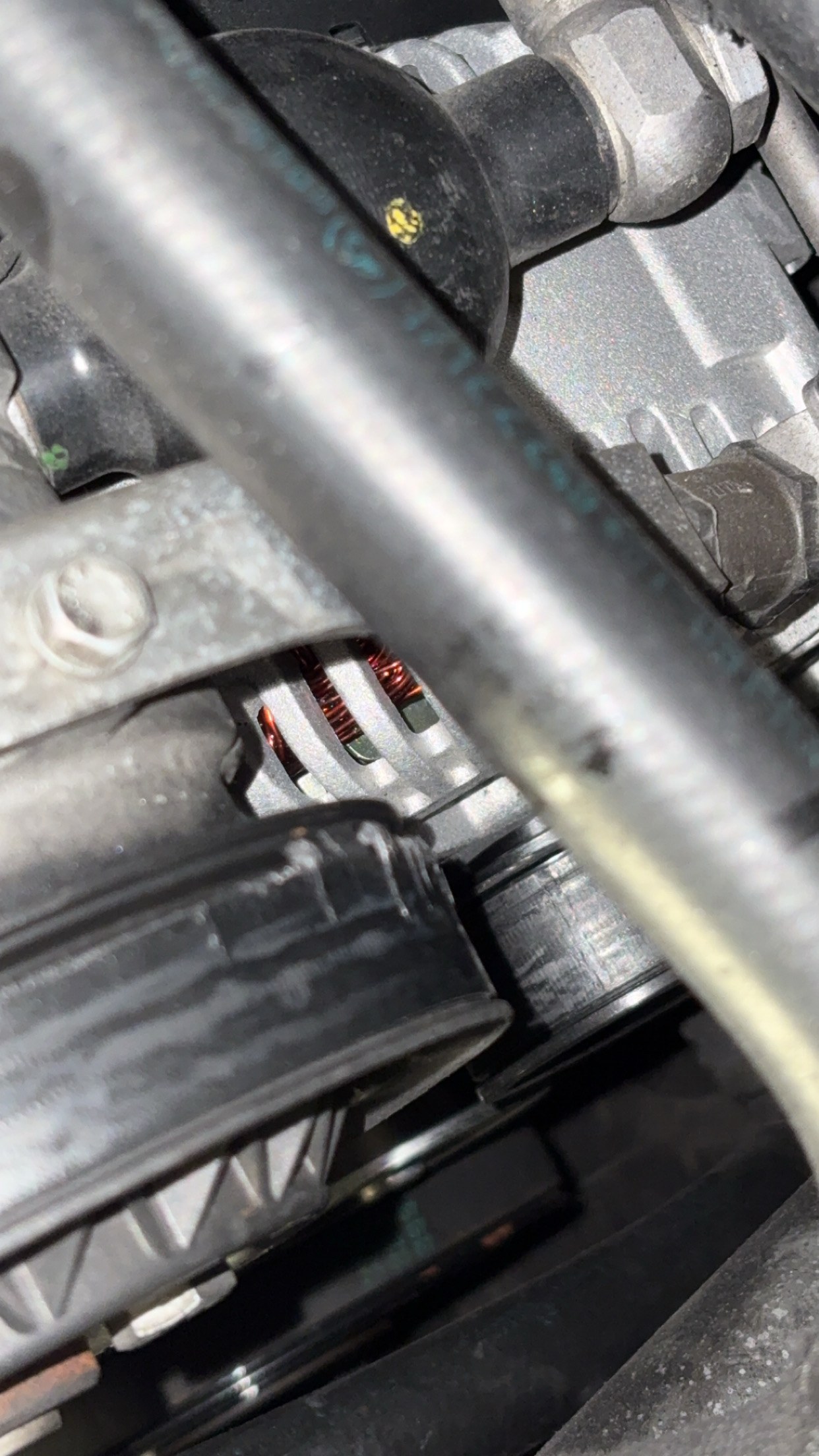

E65’n besto første langtur med glans! Men det ble litt i siste liten-skruing som vanlig😅 oppdaga tilfeldigvis at den lada litt lite dagen før avreise. Hidden menu i speedometer viste at den lå mellom 12,8-13,4v, og varierte veldig mellom der. Etter litt råd fra m57 fagmann @Ingvaldsen så skulle jeg sjekke spenningsregulator på dynamo, evt pusse børstene på den.
Sto opp tidlig dagen før turen gikk til Oslo for og skru. Oppdaga da at multireima var full i sprekker og mangla den innerste rekka med «tråd».
Fant heldigvis ny reim på lager i trondheim, og de hadde jaggu spenningsregulator og. Så da kjørte jeg inn til Trondheim og fikk låne garasjeplass og verktøy hos optituning. Med ny reim og spenningsregulator på plass så lada den nå 13,95-14,05. Lada både mer og var mer stabil, så da var det bare og kjøre ned😊
Denne reima så ikke bra ut!
flaks jeg oppdaga det før avreise😅

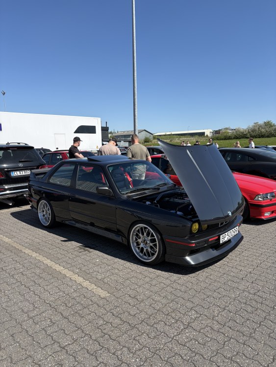

har ikke så mye bilder fra selve turen, da mesteparten ble lagt ut på snap/instagram.. det ble selvfølgelig noe alkohol og, så det er greit ikke alt ble dokumentert😂 fikk et par av en sinnsyk e30 m3 godkjent med s54 og karboninnsug. Tøff bil med minst like tøff lyd. Fikk og tatt et bilde med selveste @liffi

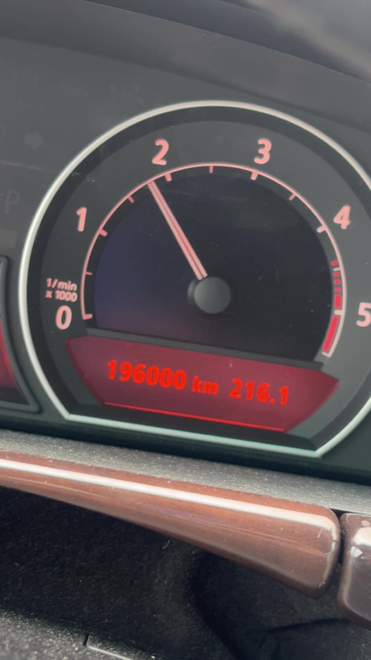

Så runda den 196.000km på turen, nærmer seg verdiløs bil nå😜

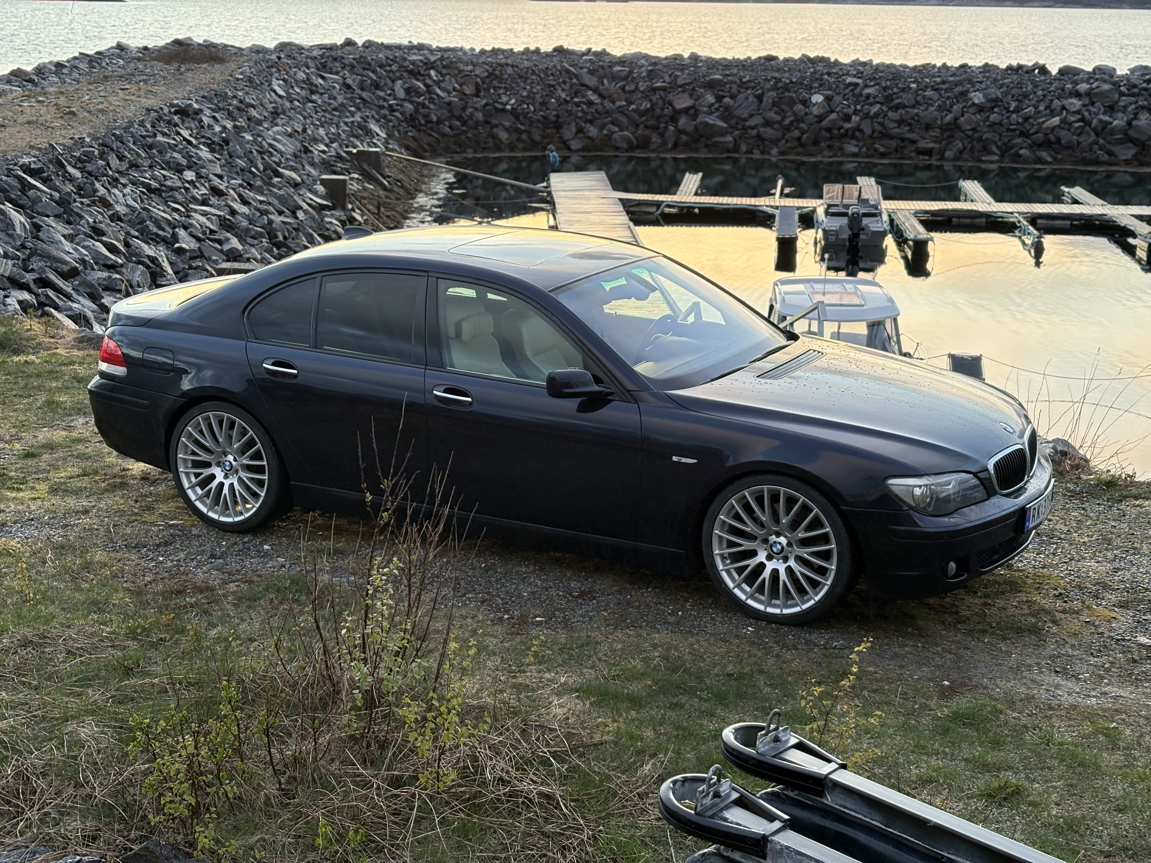

vel hjemme igjen uten noe problemer, bilen leverte over all forventning. Denne har fungerende dynamic drive i forhold til den forrige e65’n, og den kan være veldig sportslig om man vil😊 eneste som plaga meg litt var litt sporing pga gamle framdekk fra 2012, som jeg ikke fikk bytta før jeg kom hjem. Men det ble 2300km, og et snittforbruk på 0,71 som er greit mtp at det var mye motorveikjøring i 110+ km/t

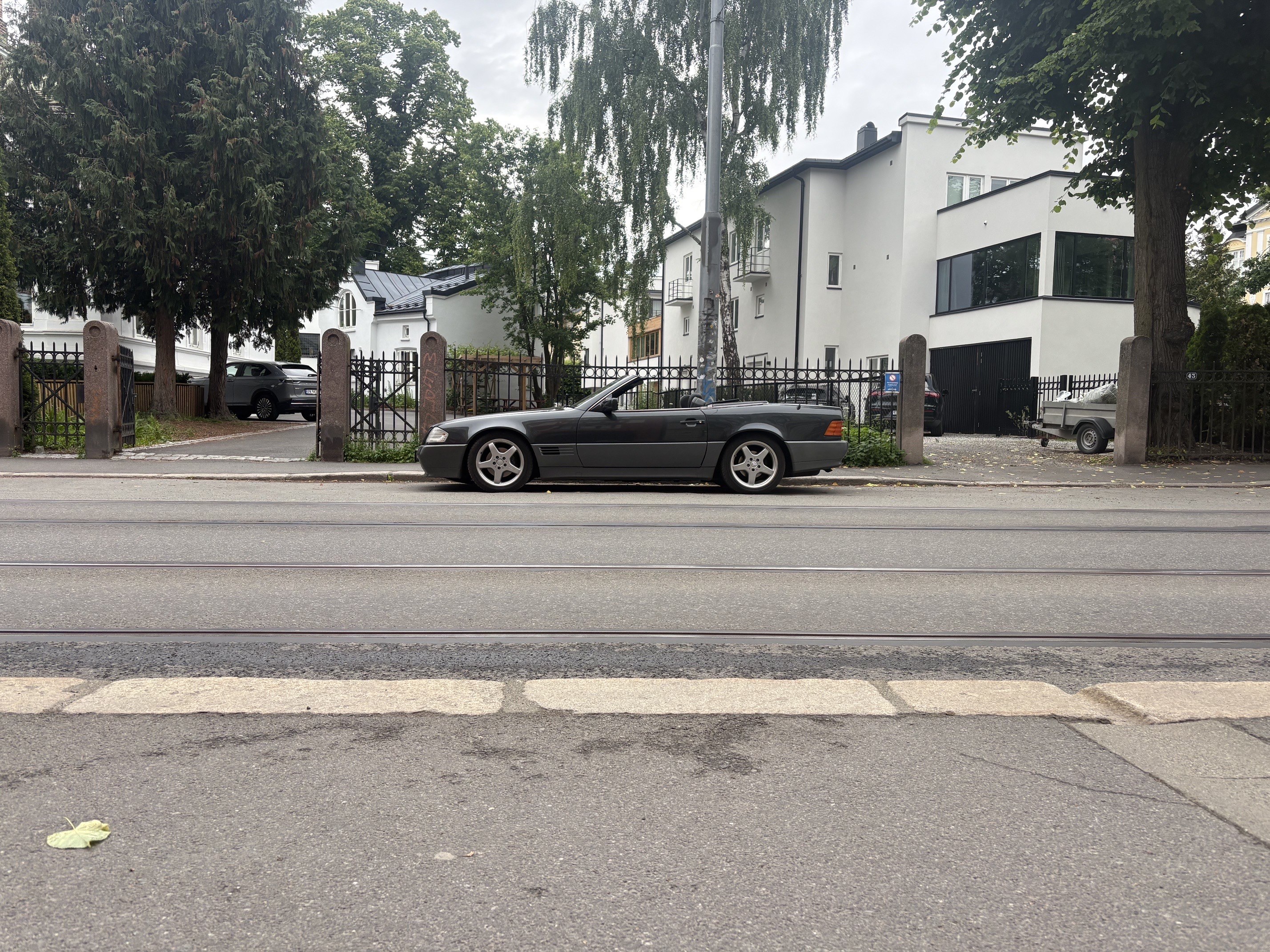

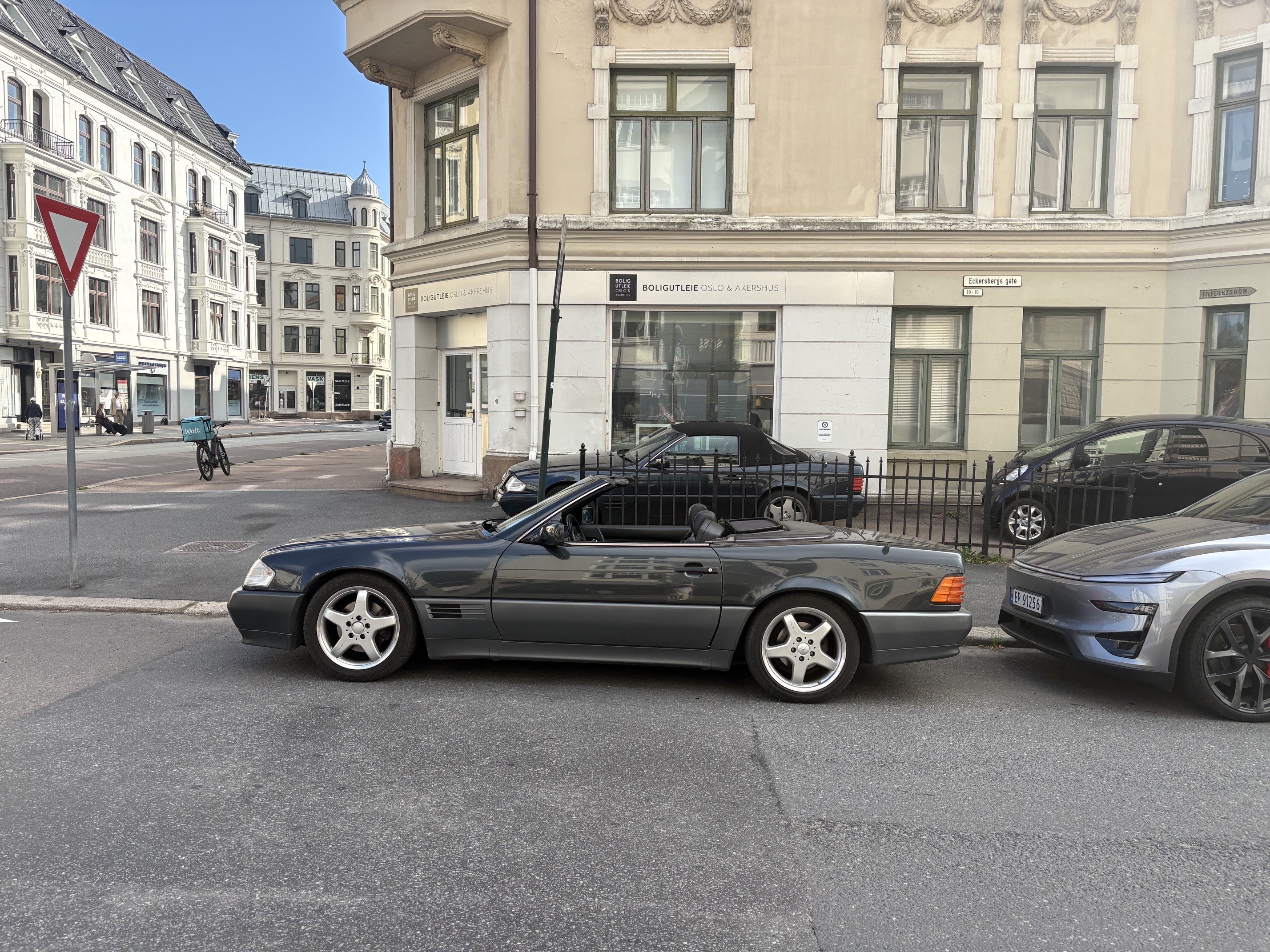

Fikk hjem bilen for noen uker siden, og har i kjent stil ikke hatt så god tid til og bruke den. Men hastekjøpte et senkesett og noen kopihjul, og jeg ble veeeeldig fornøyd med utseendet. R129 er virkelig flotte biler!!
2-eiers 1990 mod 300sl i en ikke så alt for vanlig farge😊

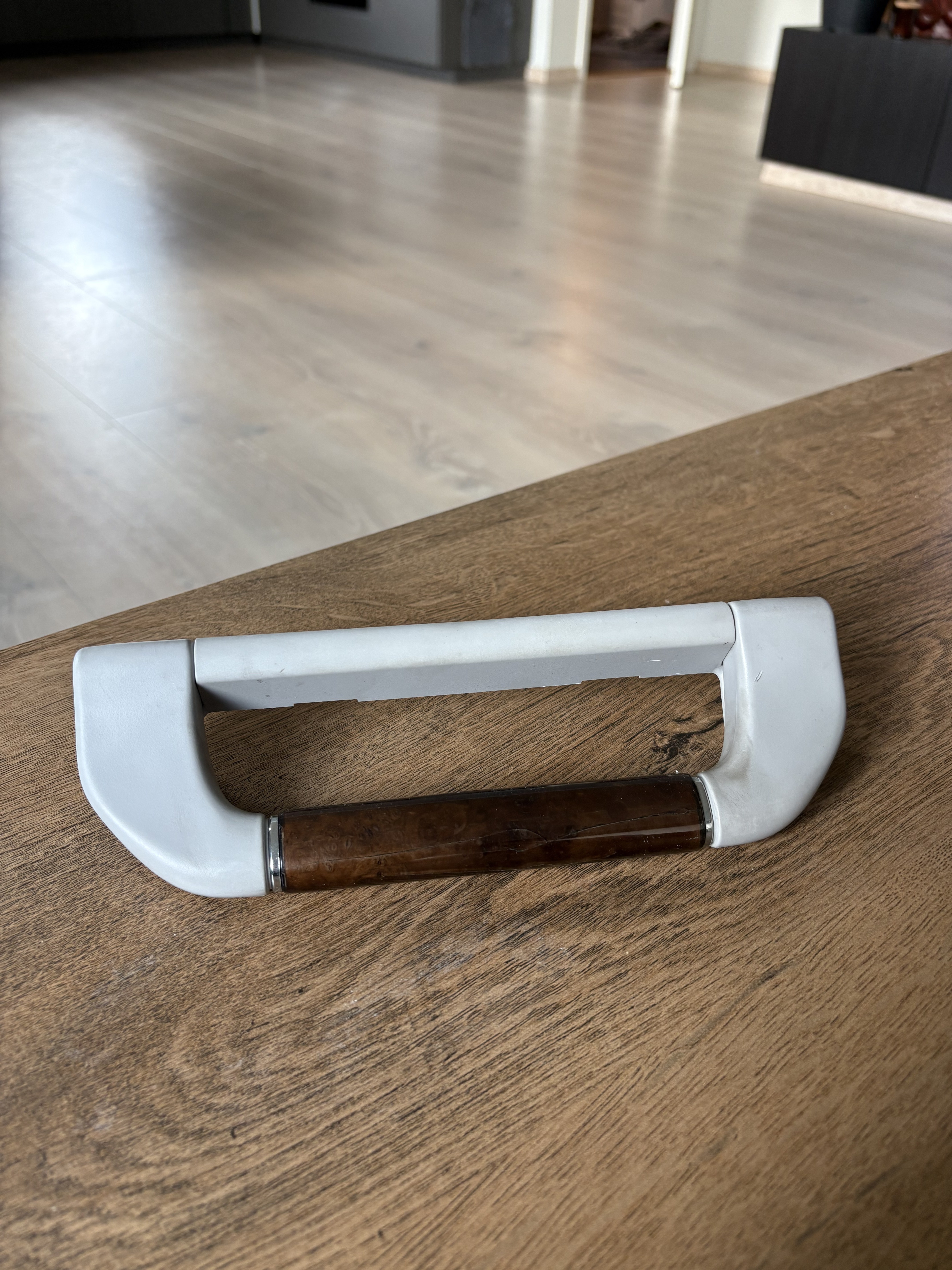

men jeg har oppgradert interiøret! Fant meg et sett med tak-handtak fra e65 760, som har treverk som standard. Det ser jo mye mer eksklusivt ut, så det må jeg ha. Skulle kjøpe seterygg fra samme bil, men de har selvfølgelig solgt den ene stolen så det utgikk
Se her! Men de var desverre grå - jeg har jo sort taktrekk.

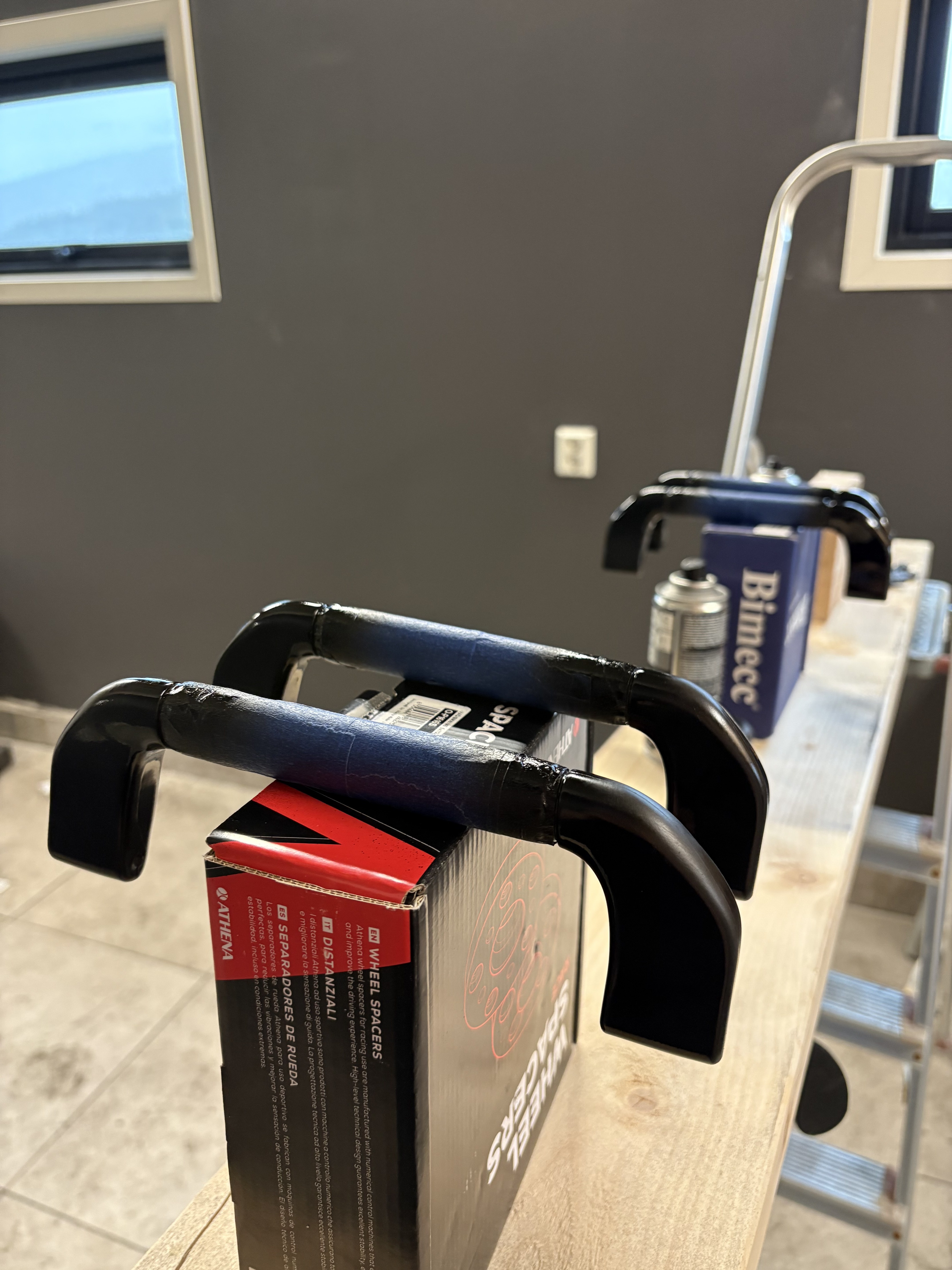

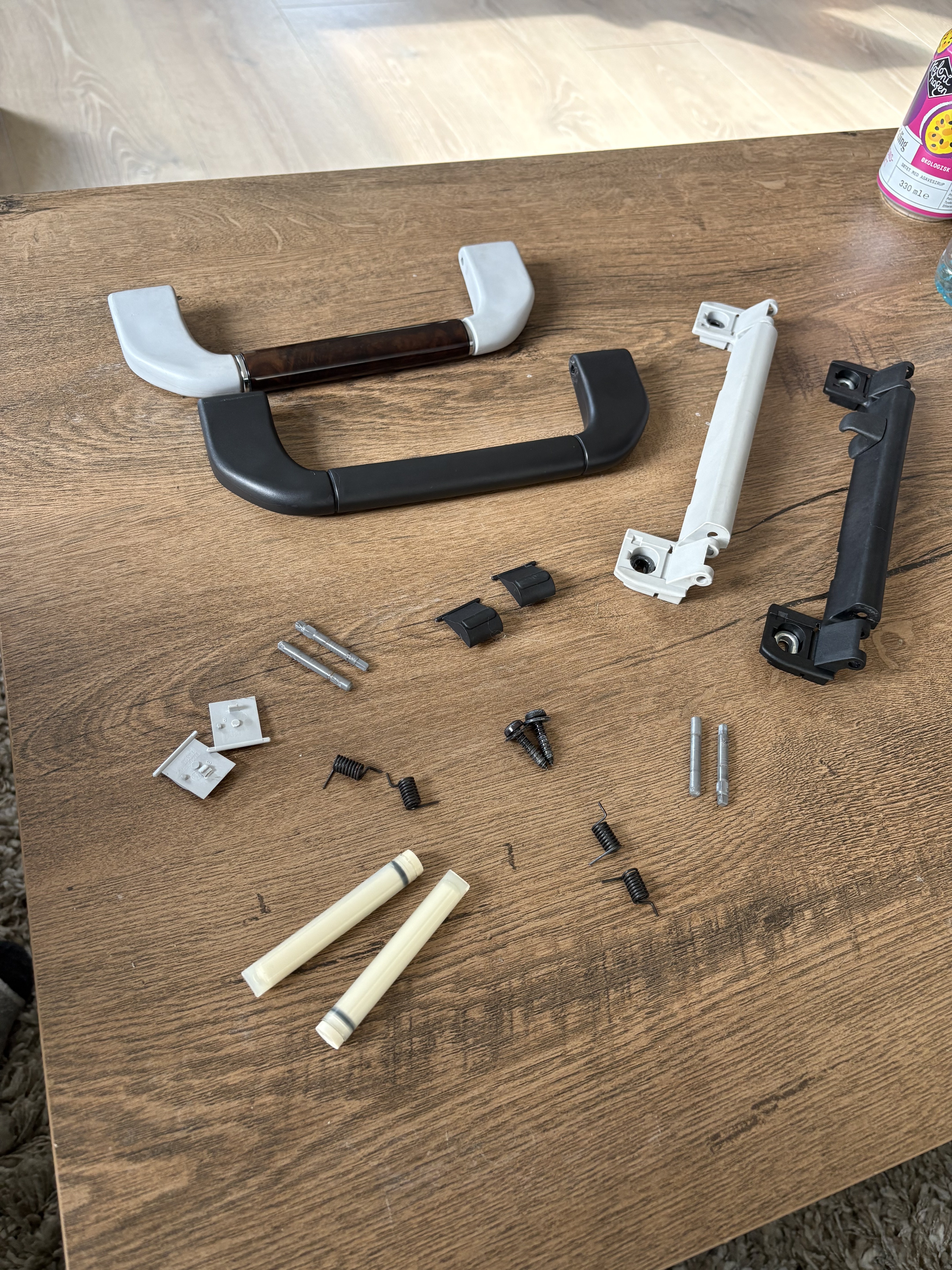

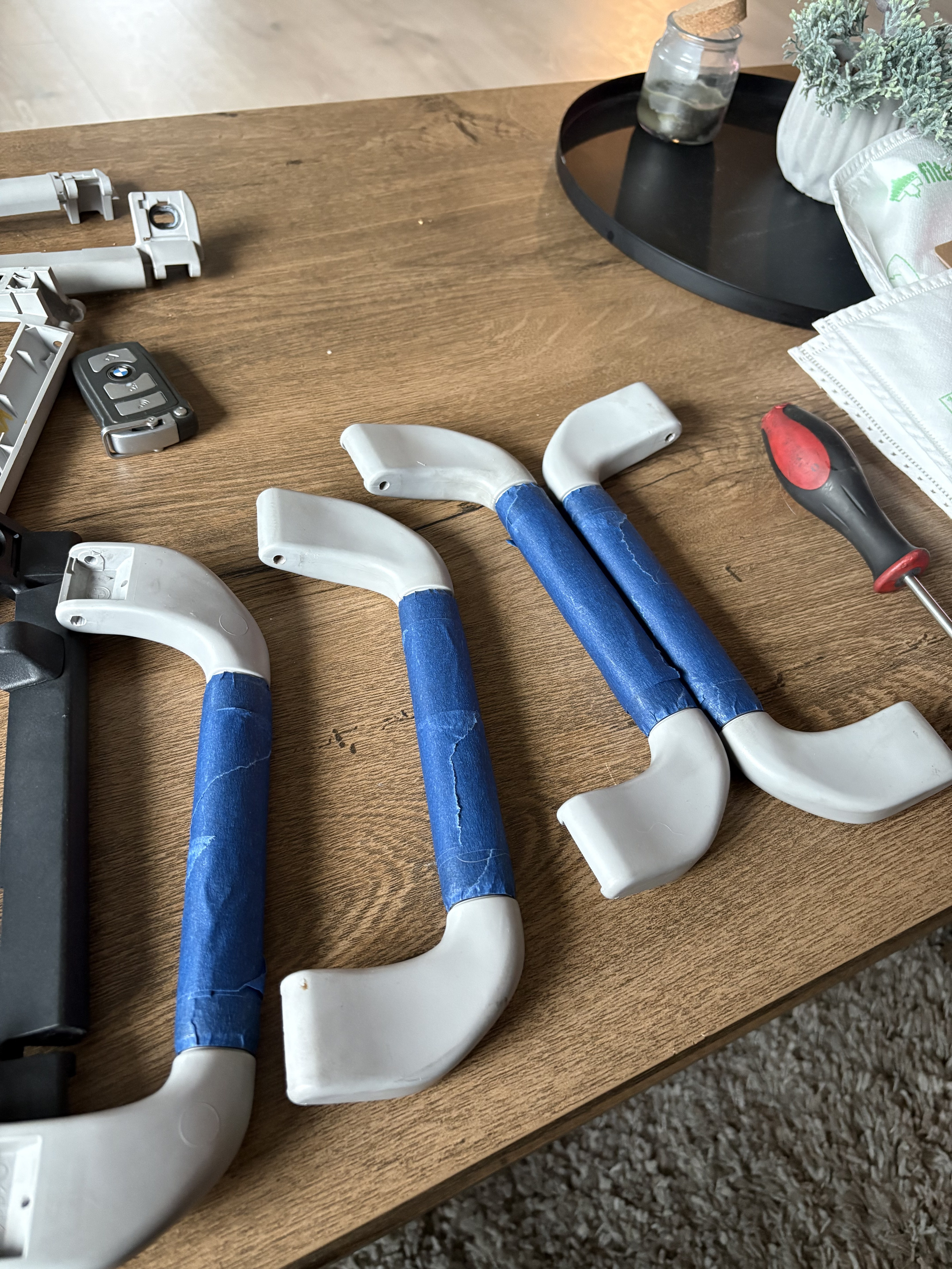

så jeg begynte og demontere de for og kunne gjenbruke den sorte delen som skrus i taktrekk fra de jeg har, sparte meg mye jobb i pussing og lakkering da.
ferdig demontert og maskert :)
..og ferdig lakkert!

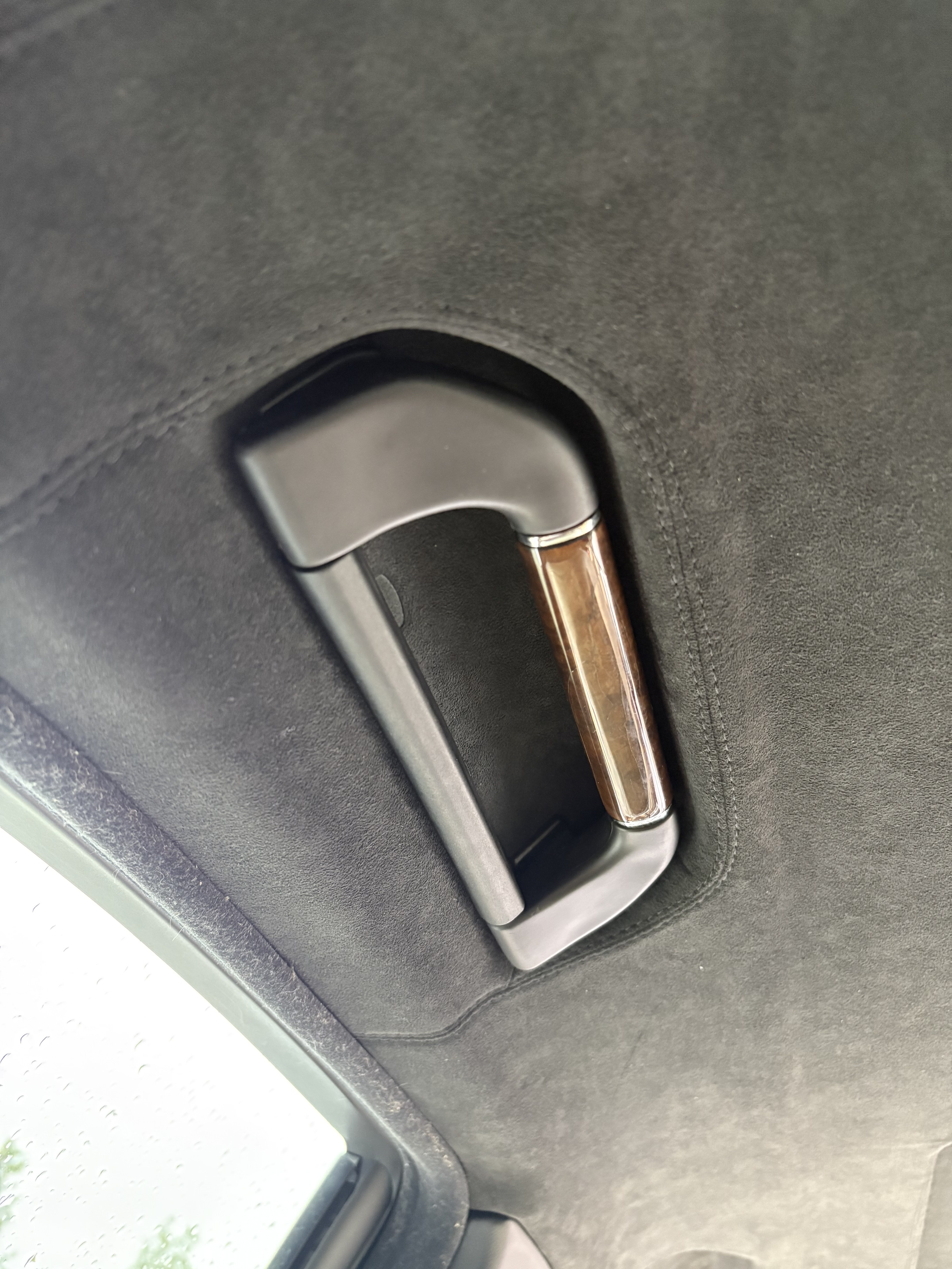

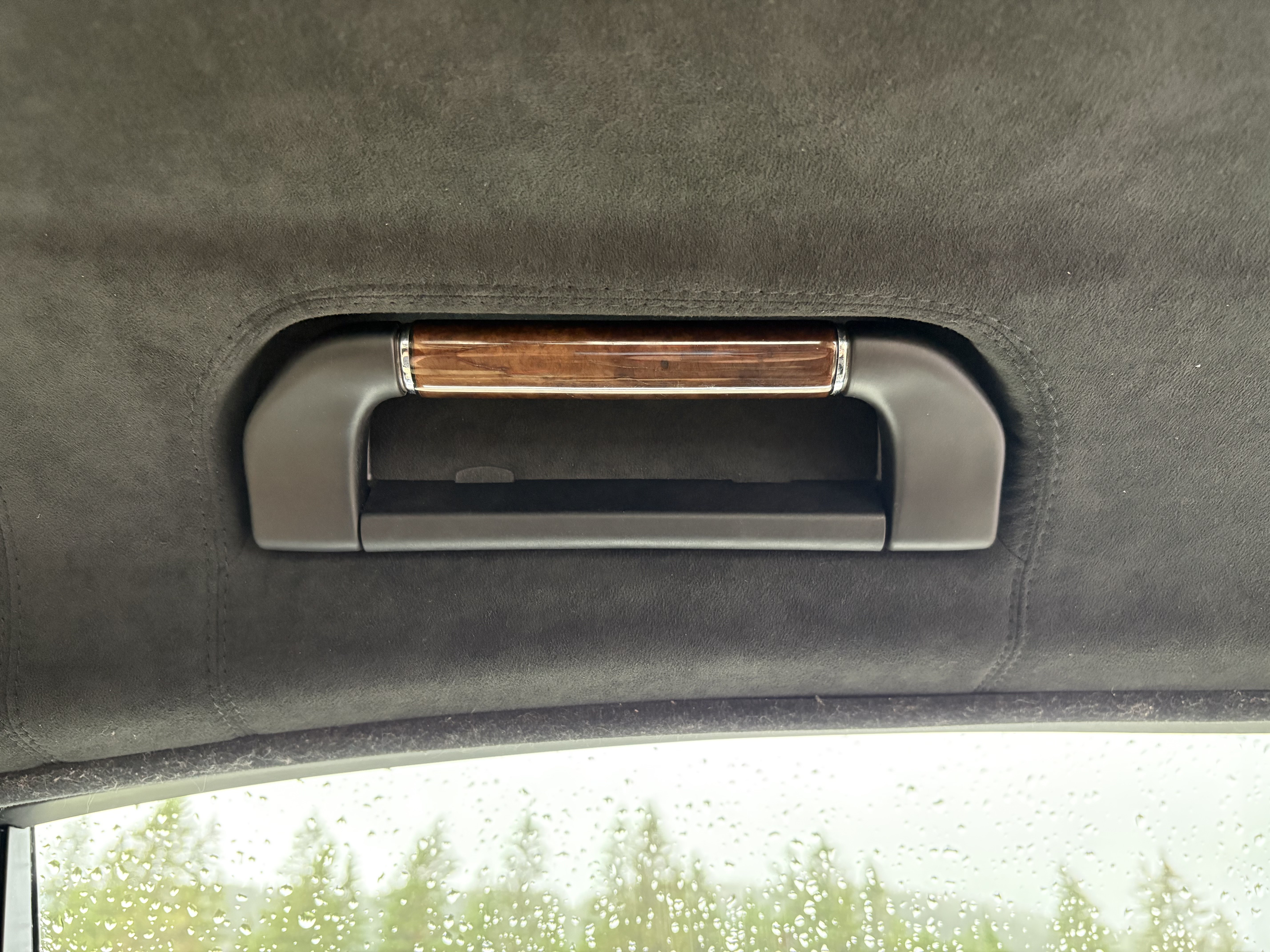

Her i bil - som hand i hanske med alcantara taktrekk. Begynner og bli veldig fornøyd med interiøret nå😁
