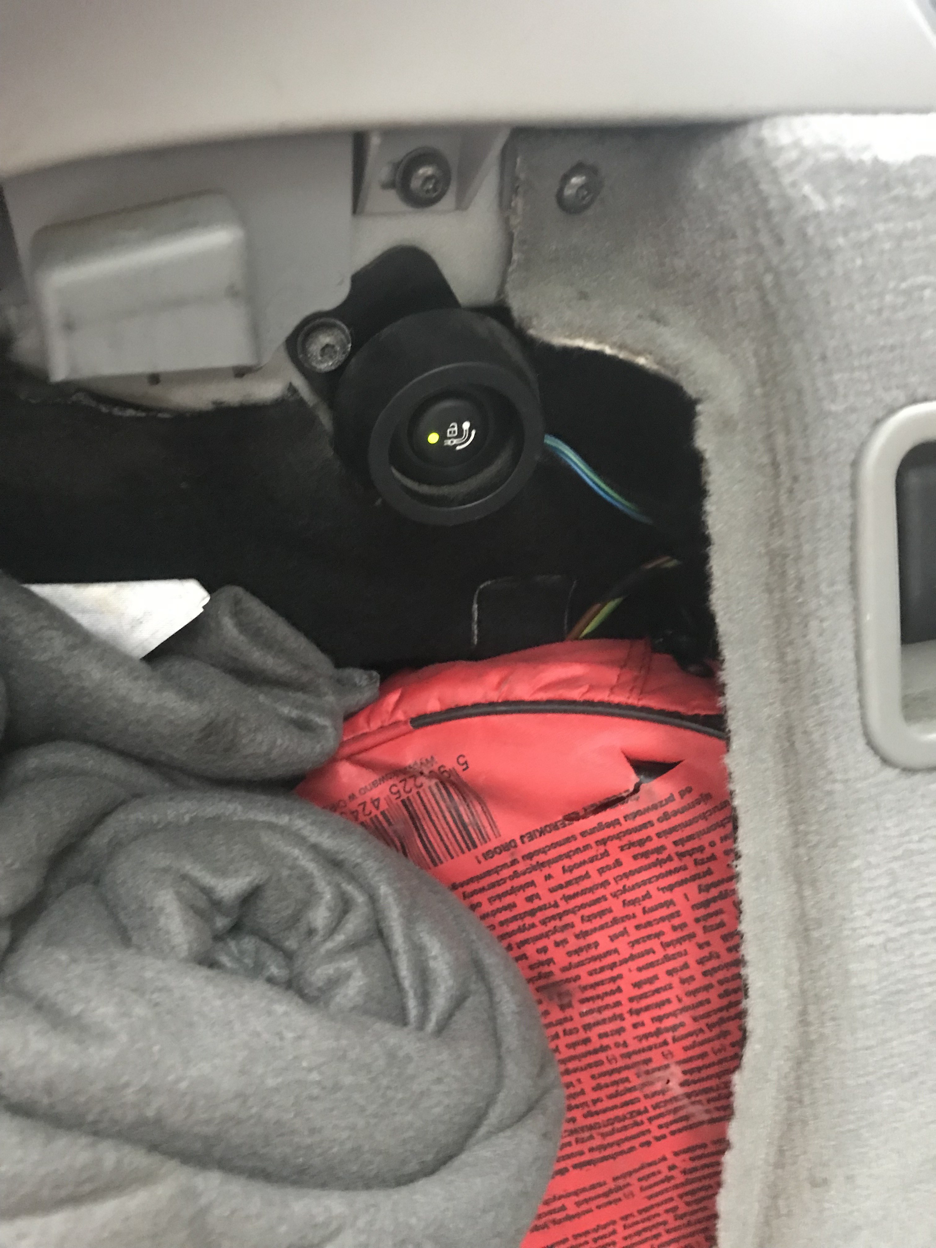

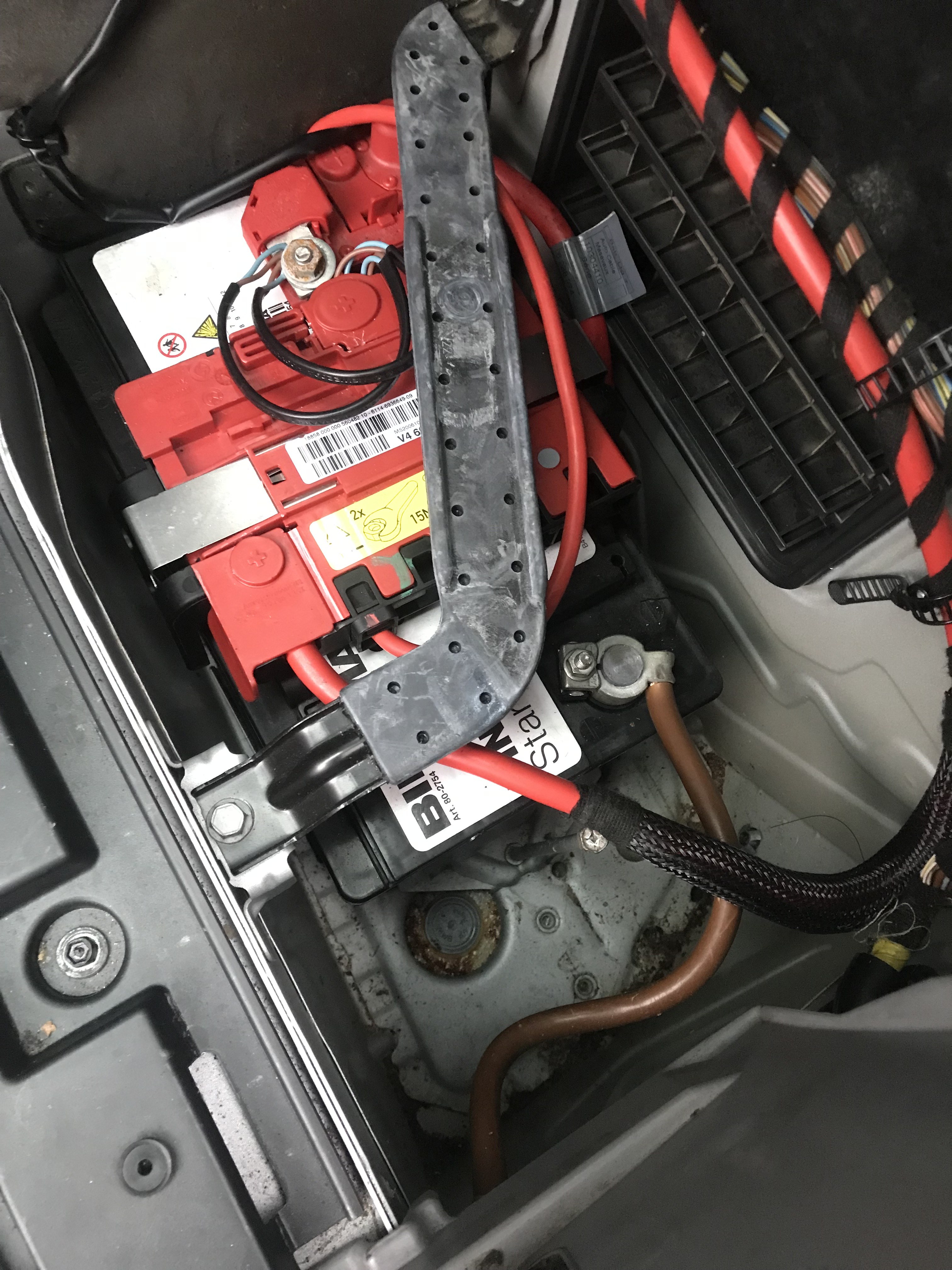

Startet så bak :
Typisk plass for vanninntrenging er jo ved batterikasse og området der ,men her var det helt tørt heldigvis:
Andre siden var det og helt fint og fikk og sjekket hengerfestet samtidig :
Elektrisk hengerfeste på en 318 i er det nok ikke mange som har 😅.
Tror neppe det går an og dra noe særlig med denne ,kanskje et trillebår lass ?

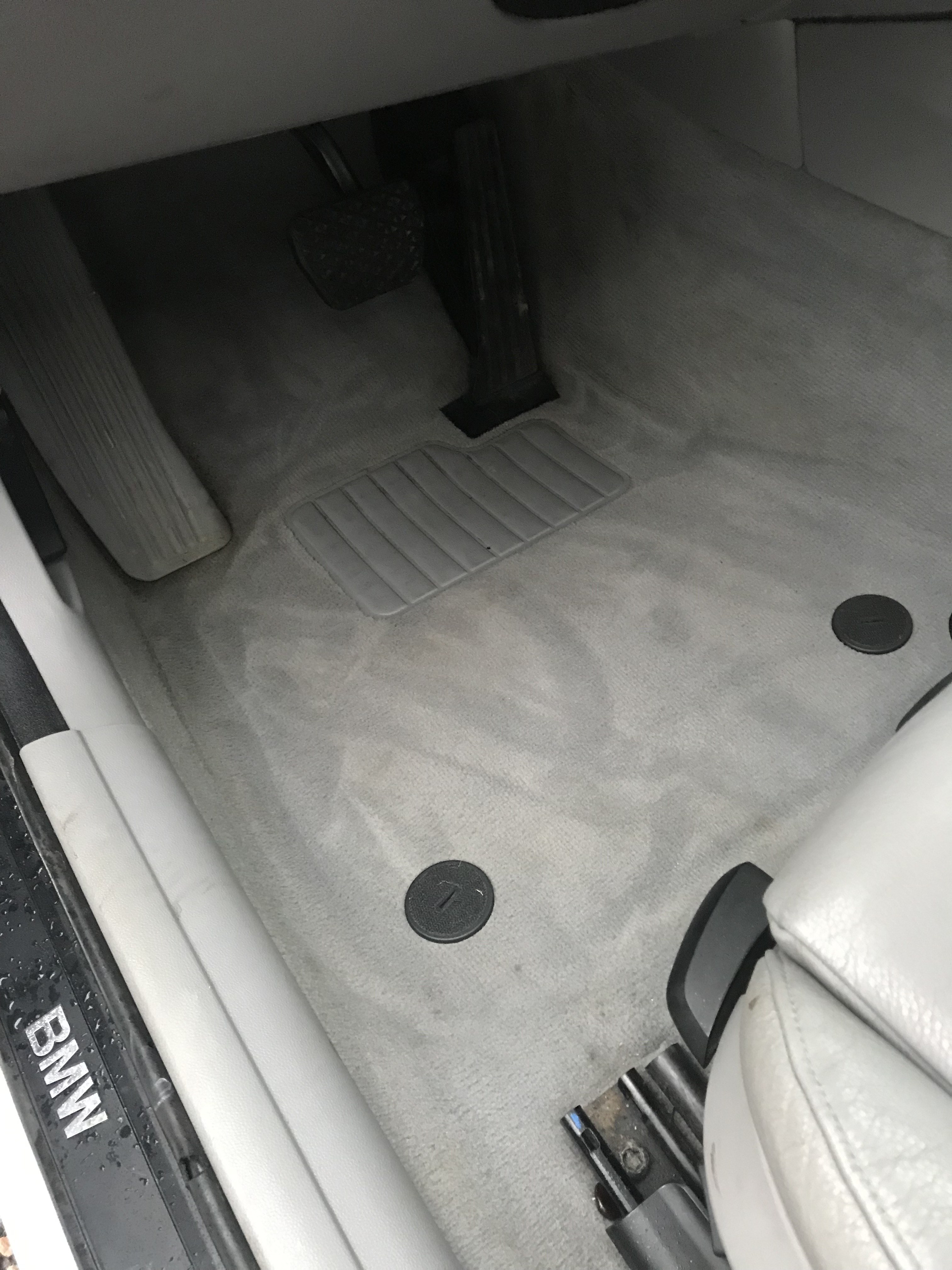

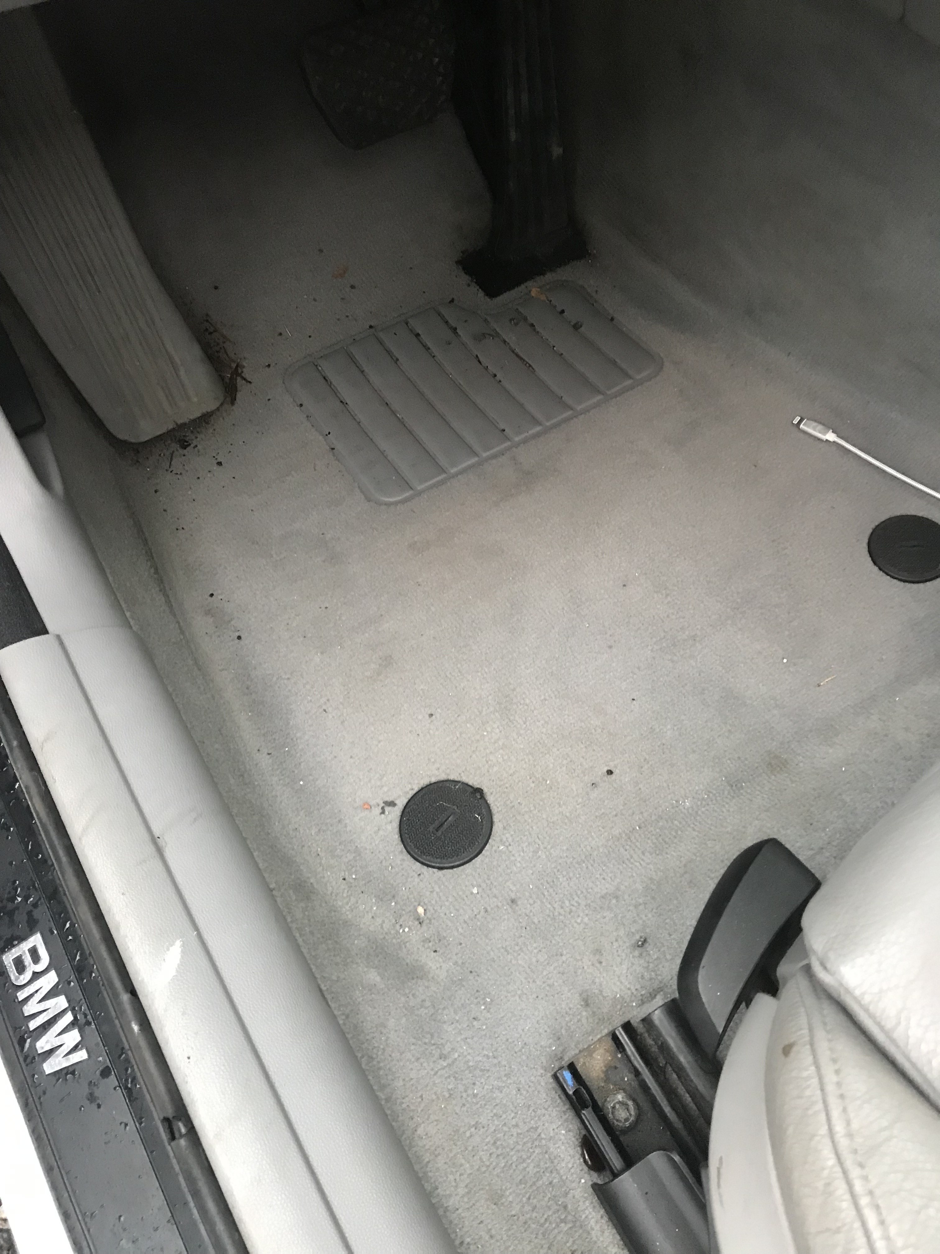

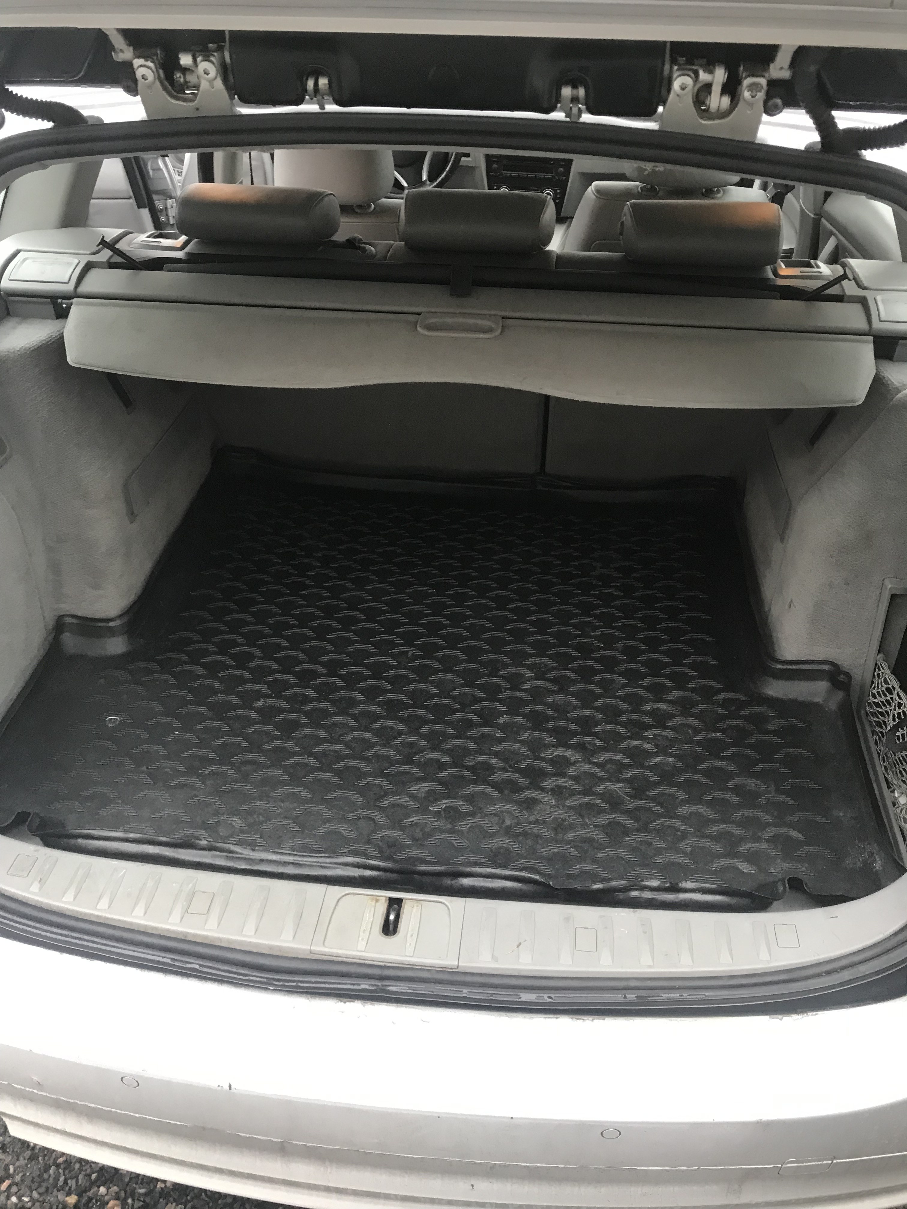

Når jeg først var igang så ble det jo sjekket inni bil og overalt :
Tørt både foran og bak foruten noe etter snø og ting man drar inn .
Dette ville jeg gjøre noe med så støvsuger ble funnet frem og fikk tatt et tak inni bil .
Ekstra viktig nå på denne tiden av året og holde det rent og tørt inni gulv etc etc .
Og man ble ferdig :
Etter en runde med denne :
Ferdig overalt :
Bak:

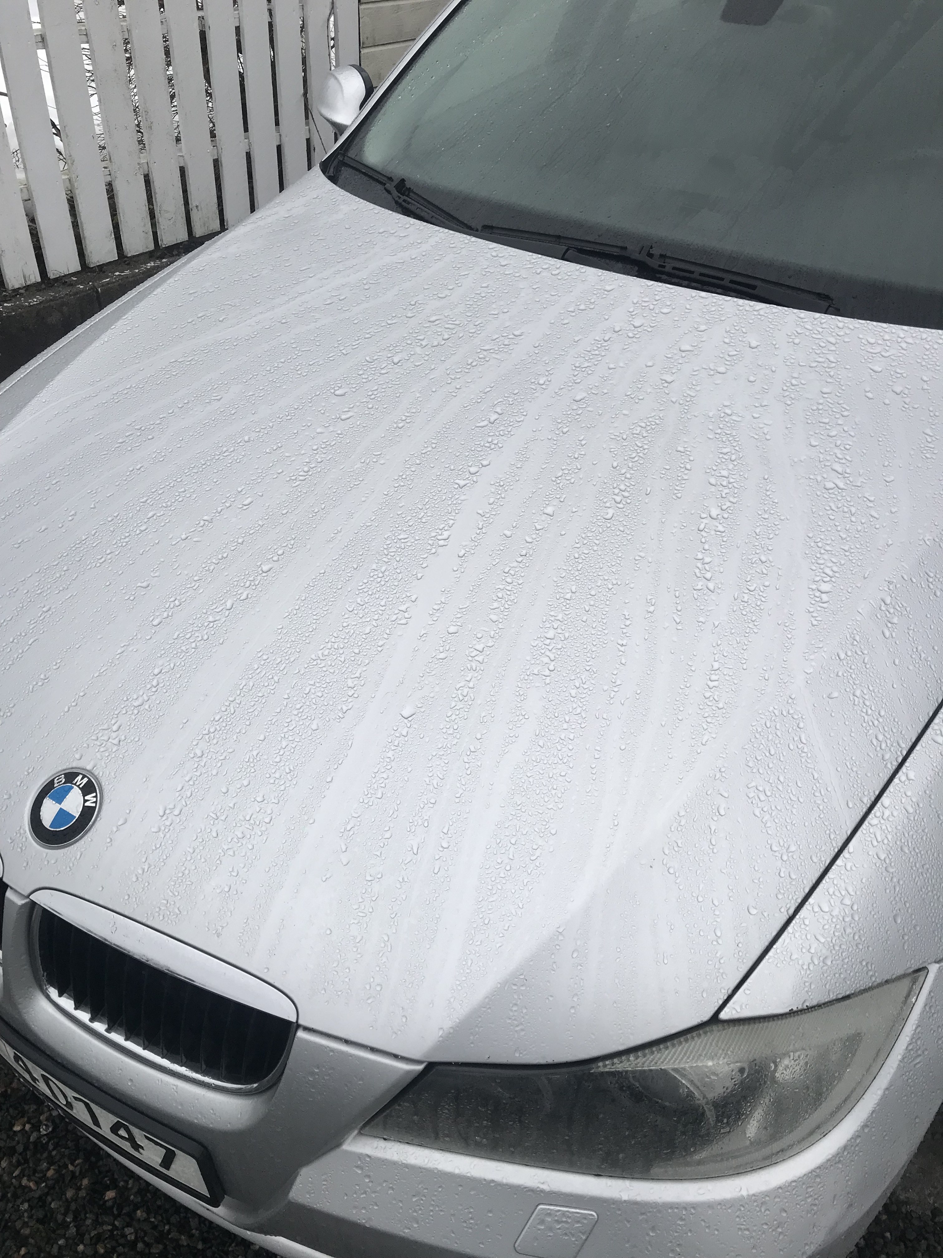

Sakl bli adskillig lettere å legge voks på denne til våren enn sist :

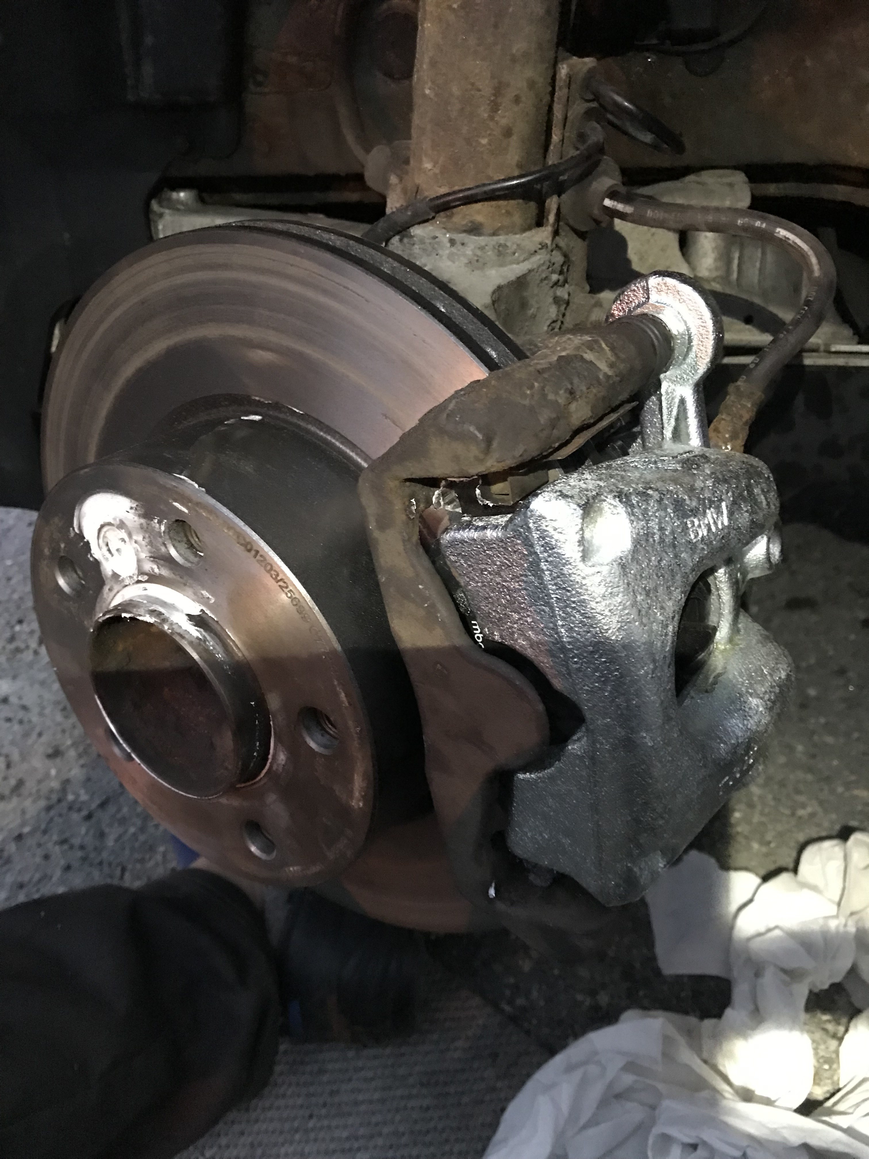

Ny caliper var ankommet så var bare å sette igang:
Fikk tilbud om å stå inne men og bytte en caliper krever ikke varmegrader ,så gjorde det på parkeringsplassen utenfor jobben til Mini.
Ny på plass:
Så var det litt lufting og ut på testtur .
Nå var der bremser ja 😊😊.Fy søren og god pedal der var nå og med nye pendelstag var der heller ikke noe klunk .
Så ja jobben på lørdag ga resultater her .

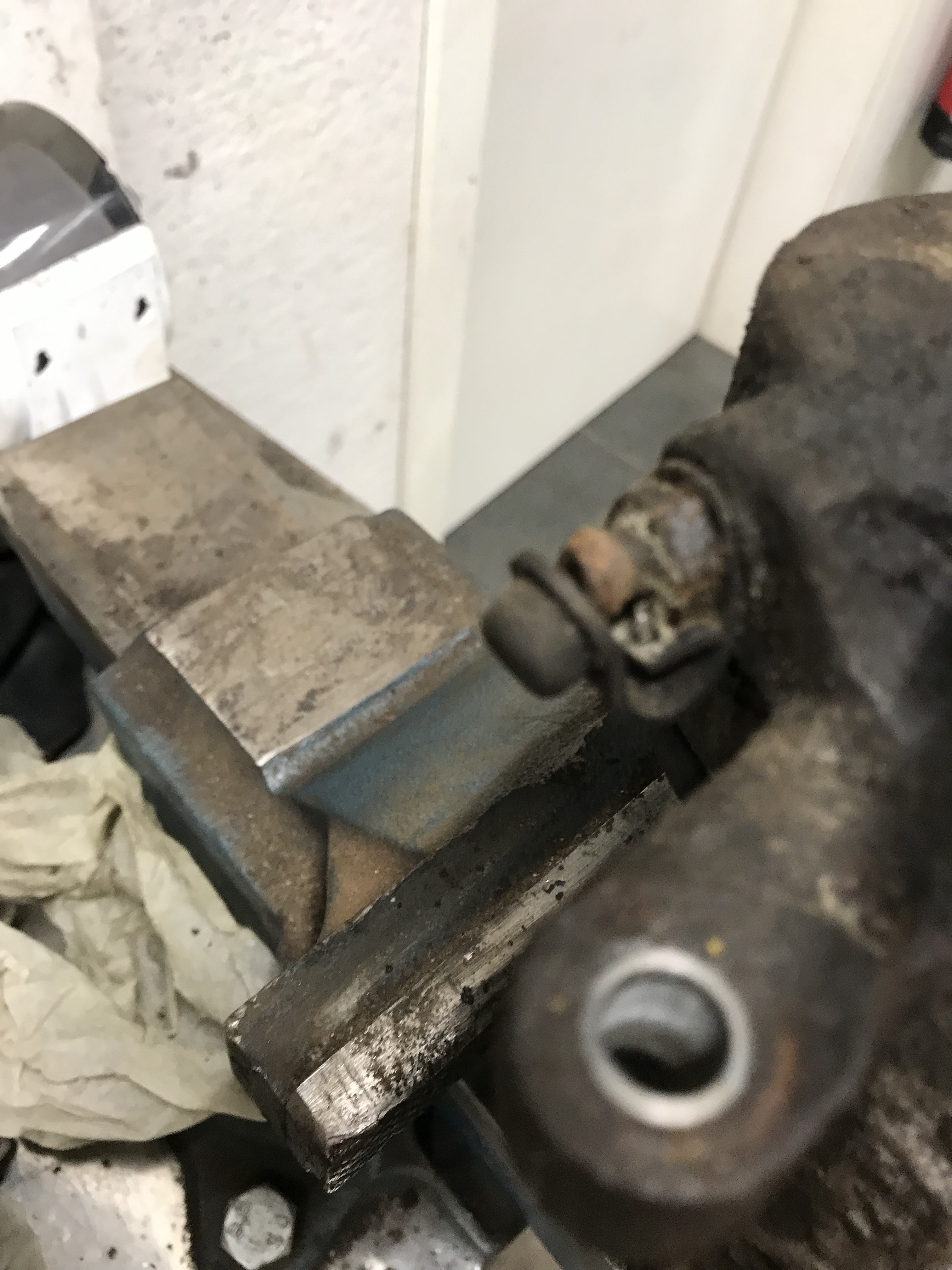

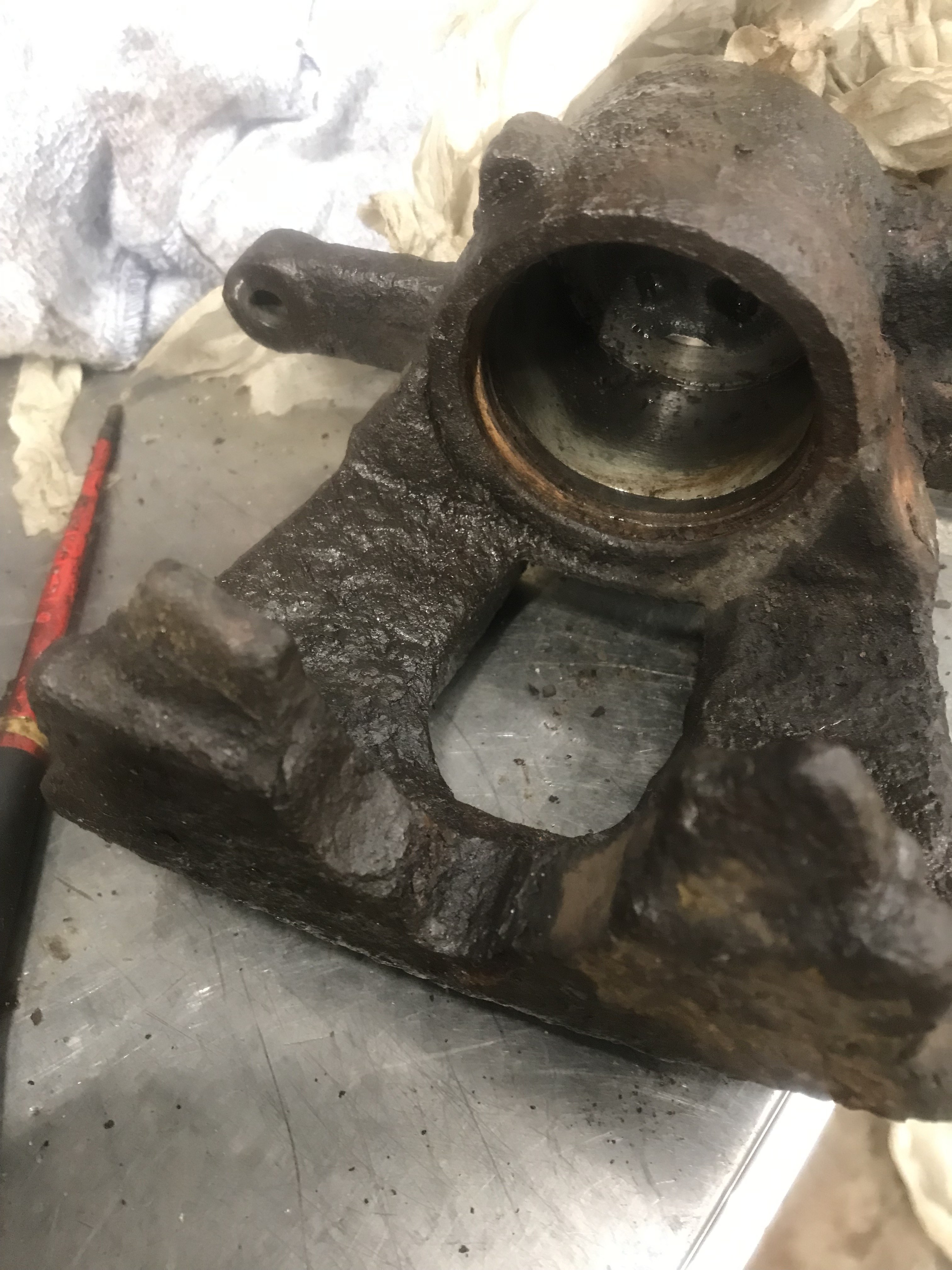

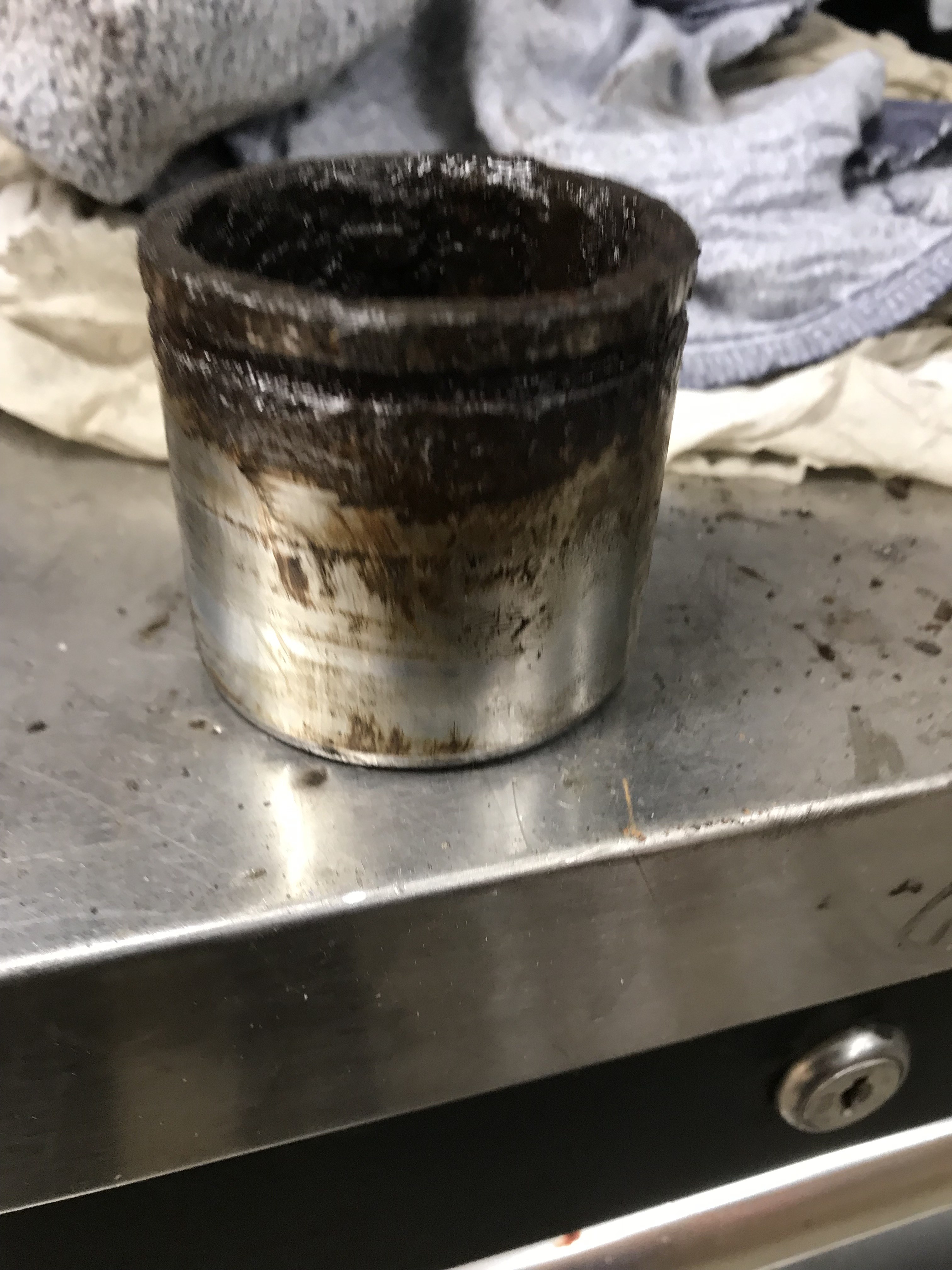

Problemet var jo at stempel ikke ville bevege seg på denne calliperen .
Selv med luft rikket den ikke så her måtte man til med rå makt .
Først sause inn med wd 40 som trakk mellom stempel og selve calliperen .
Så frem med den største Biltema tangen og da movet den på seg .

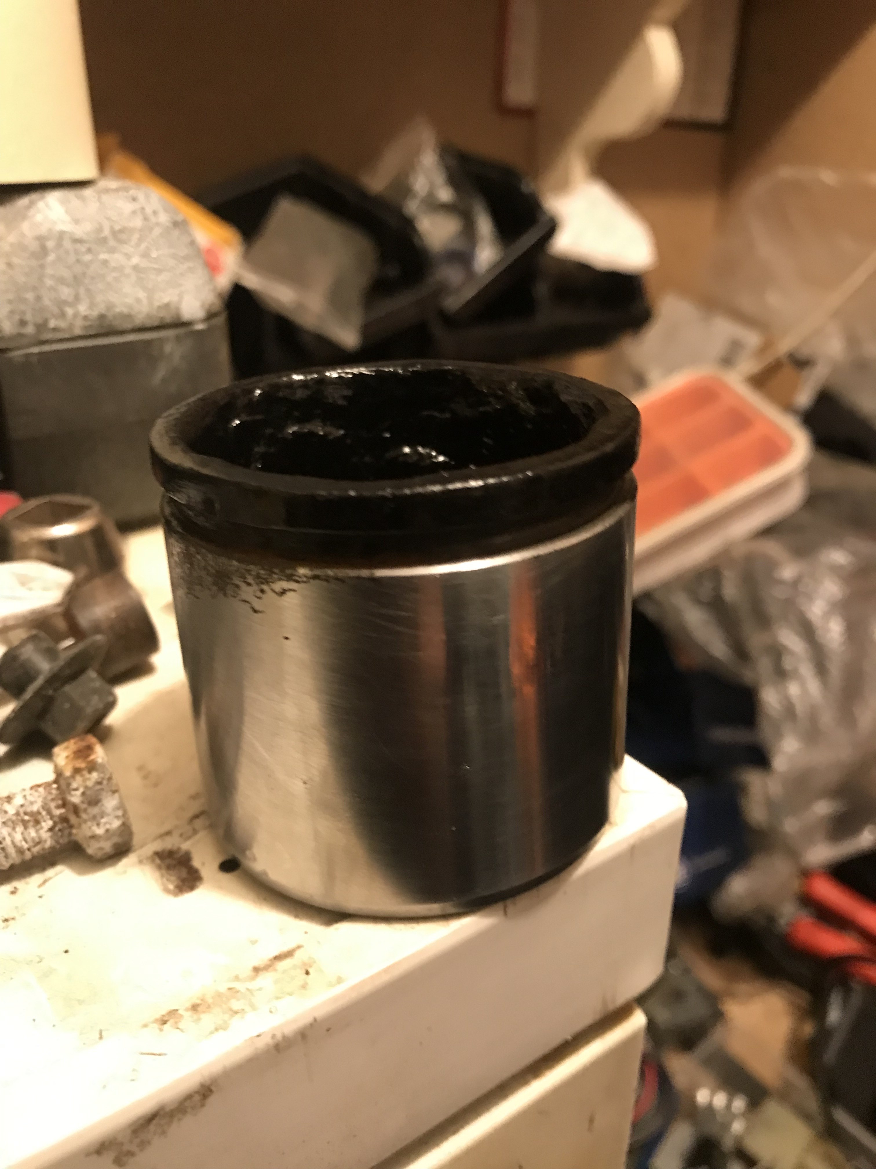

Trykkluft på og boom:
Stempel ute.
Og man ser jo her på stempelet hvorfor den satt:
Litt rust ja 😊

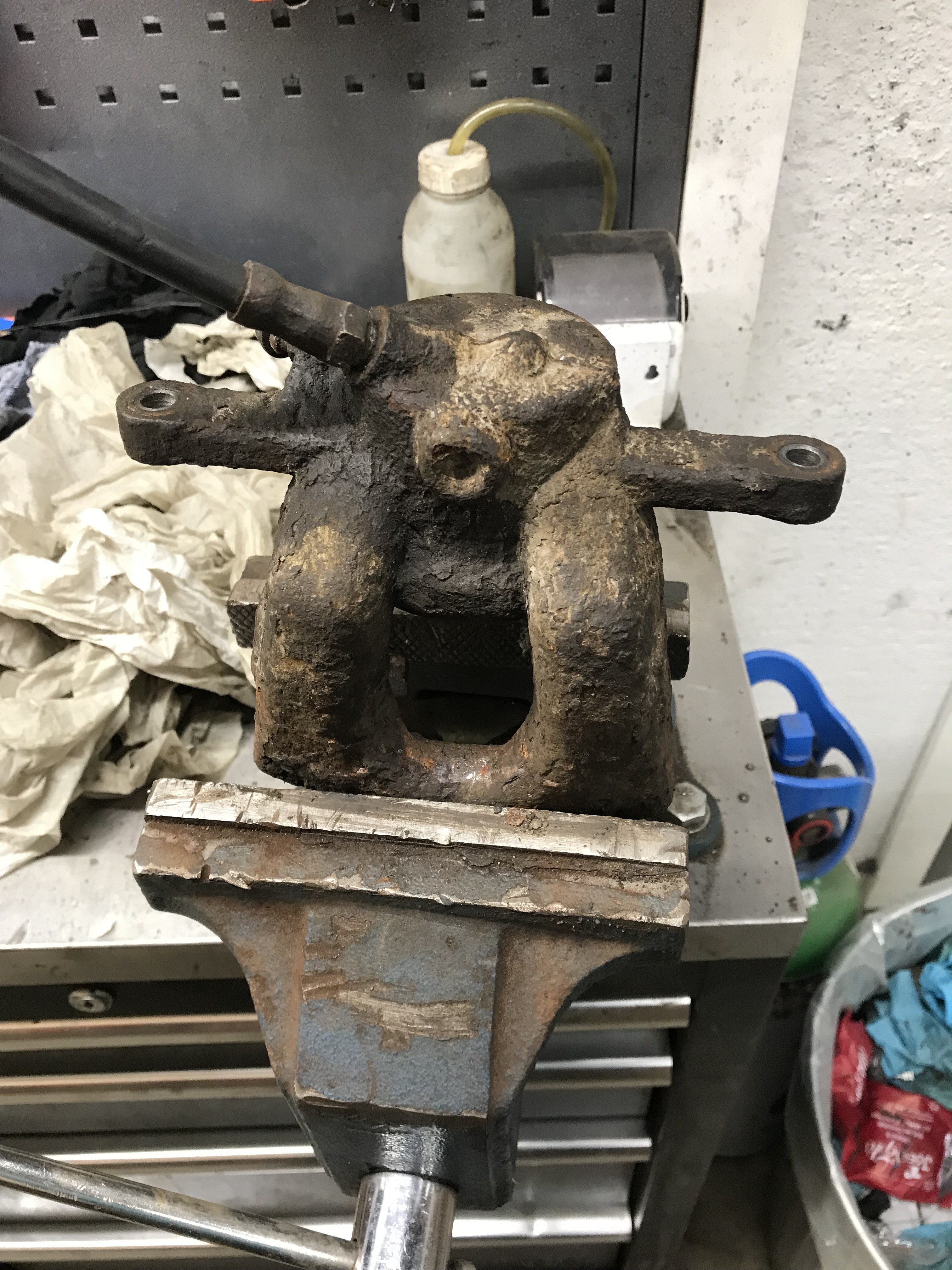

Hva er plan videre ?

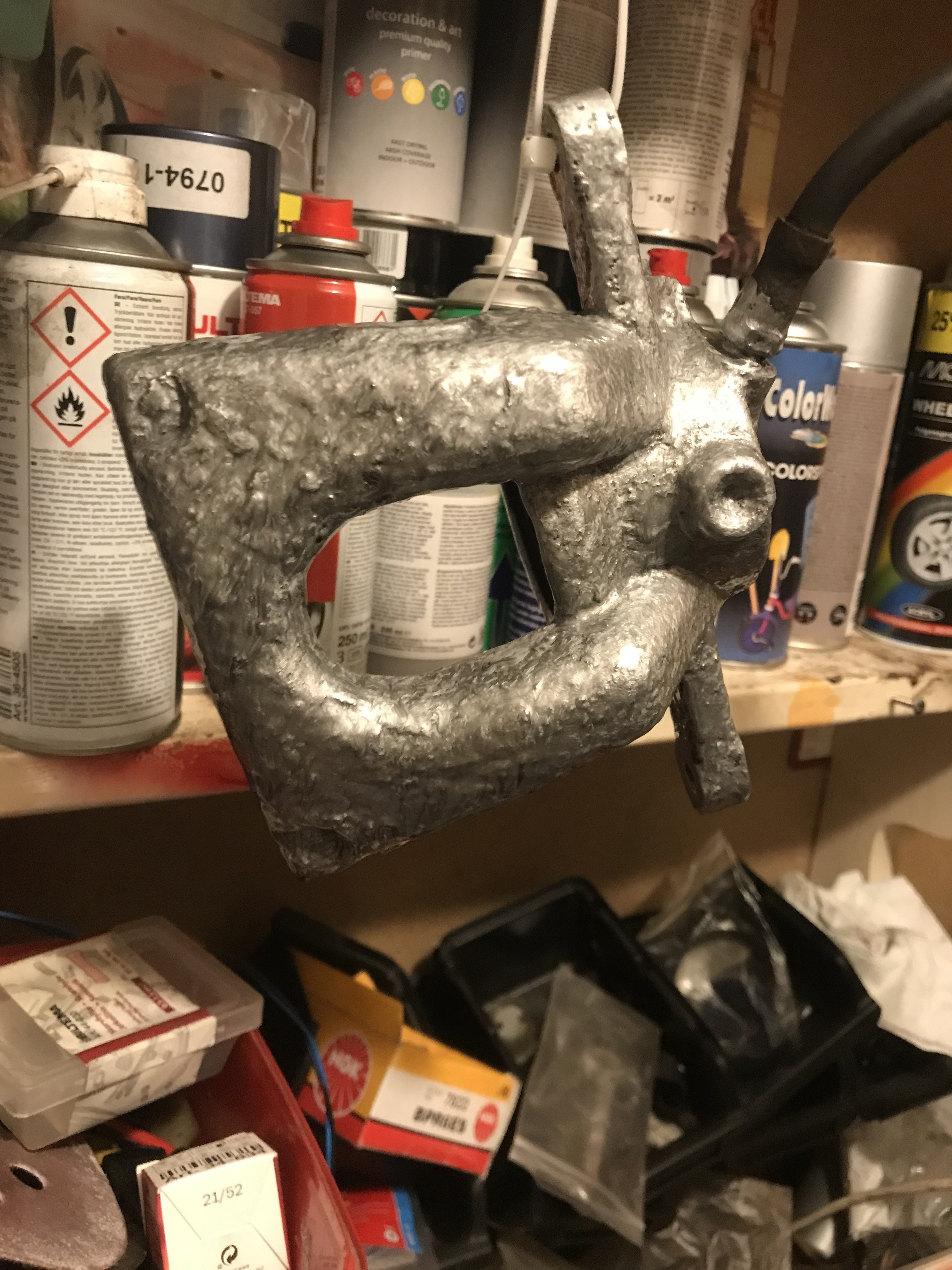

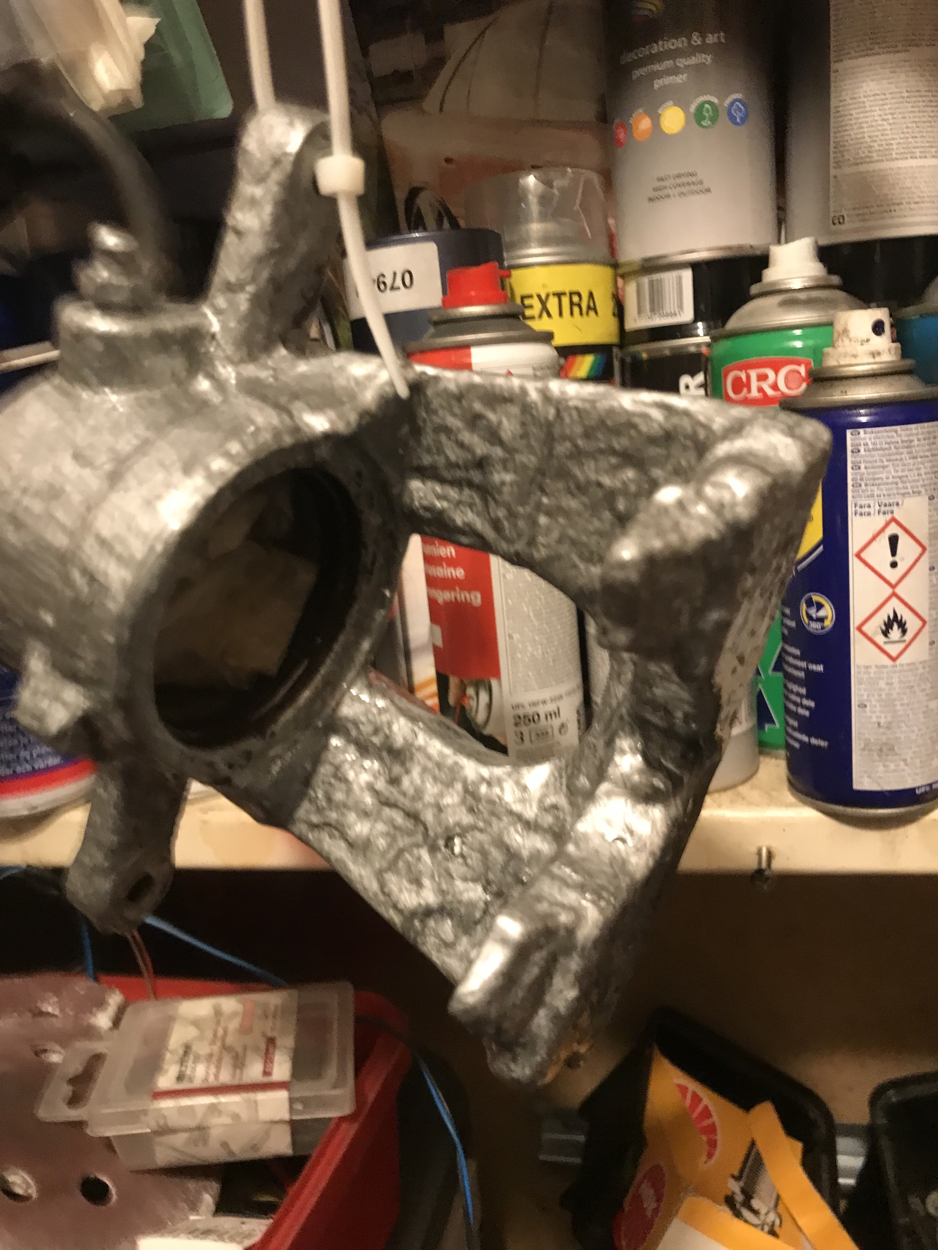

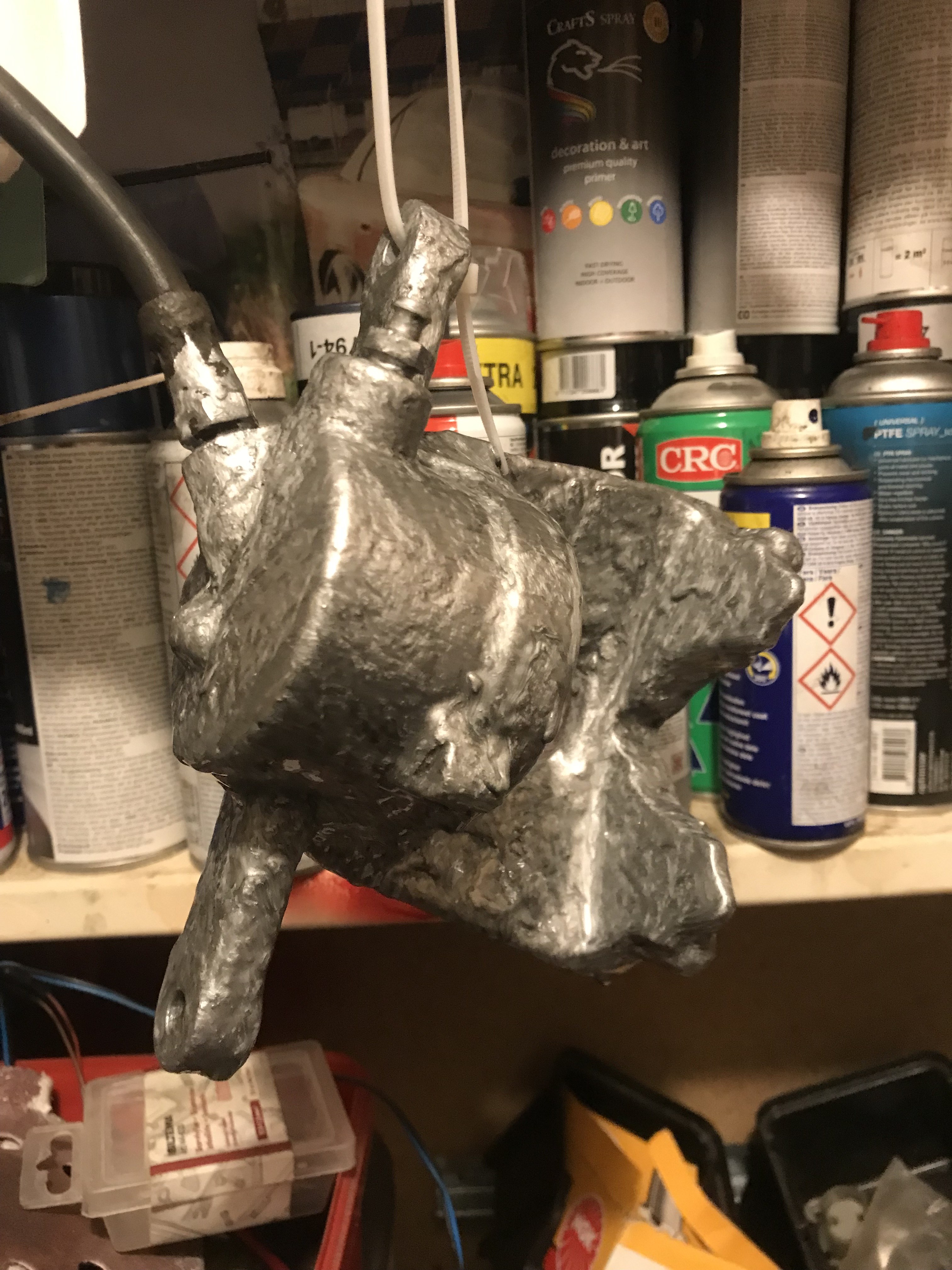

Nytt pakningsett skal på plass:
Så skal den aller helst sandblåses ,hvertfall gjøres grundig ren som dere ser :
Og det er jo dette jeg liker med calipere som egentlig er ferdige .
Det er å restaurere de så de ser ut og fungerer som nye 😊
Og ikke minst det er lønnsomt og .
Denne løsnet til og med uten problem :
Så ja dette er koslig arbeid og igjen dere ,kjekt og ha liggende sånn i tilfelle .😊
