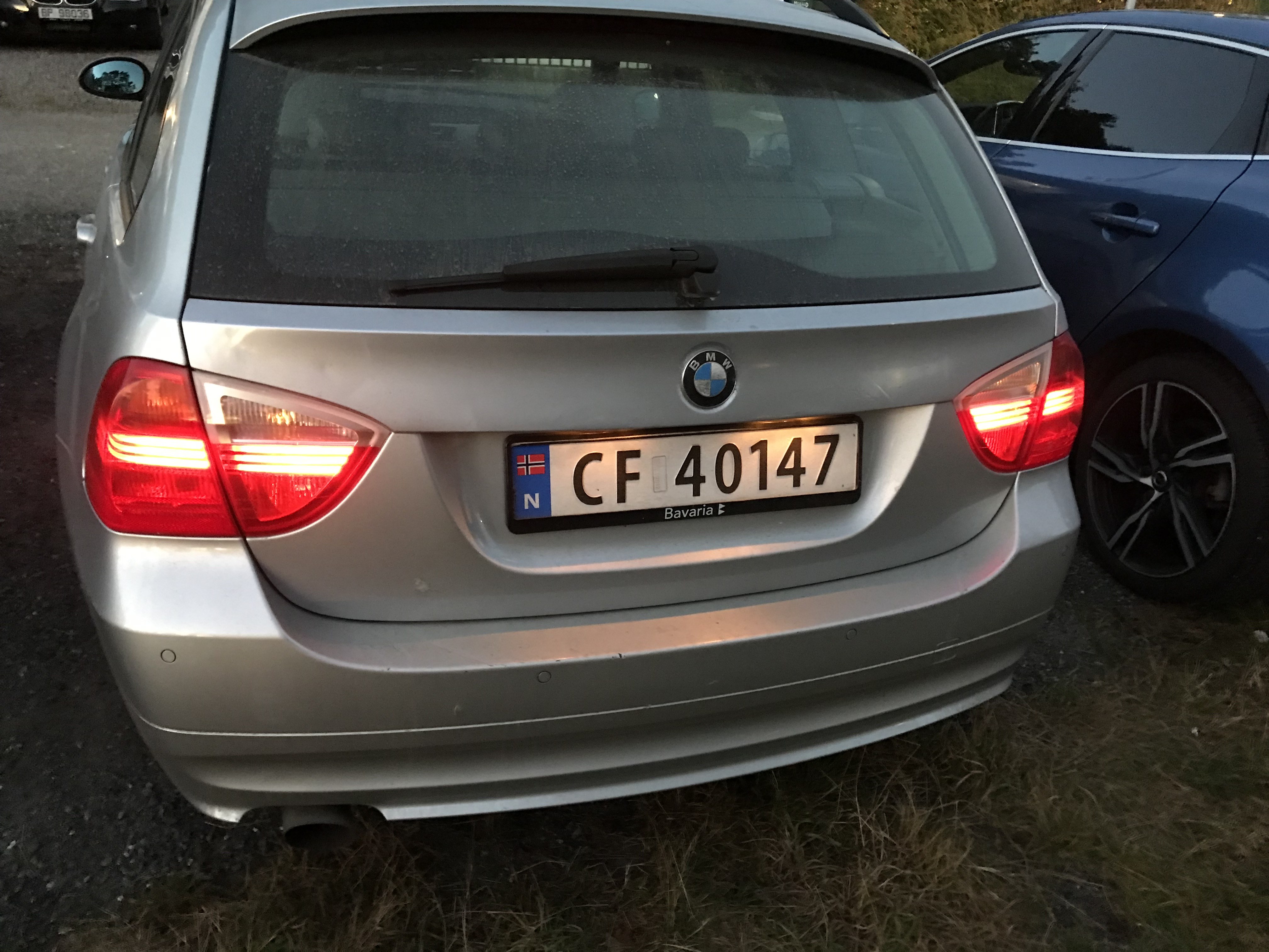

Og igjen jeg liker belysningen bak på denne når alle pærer er intakt :

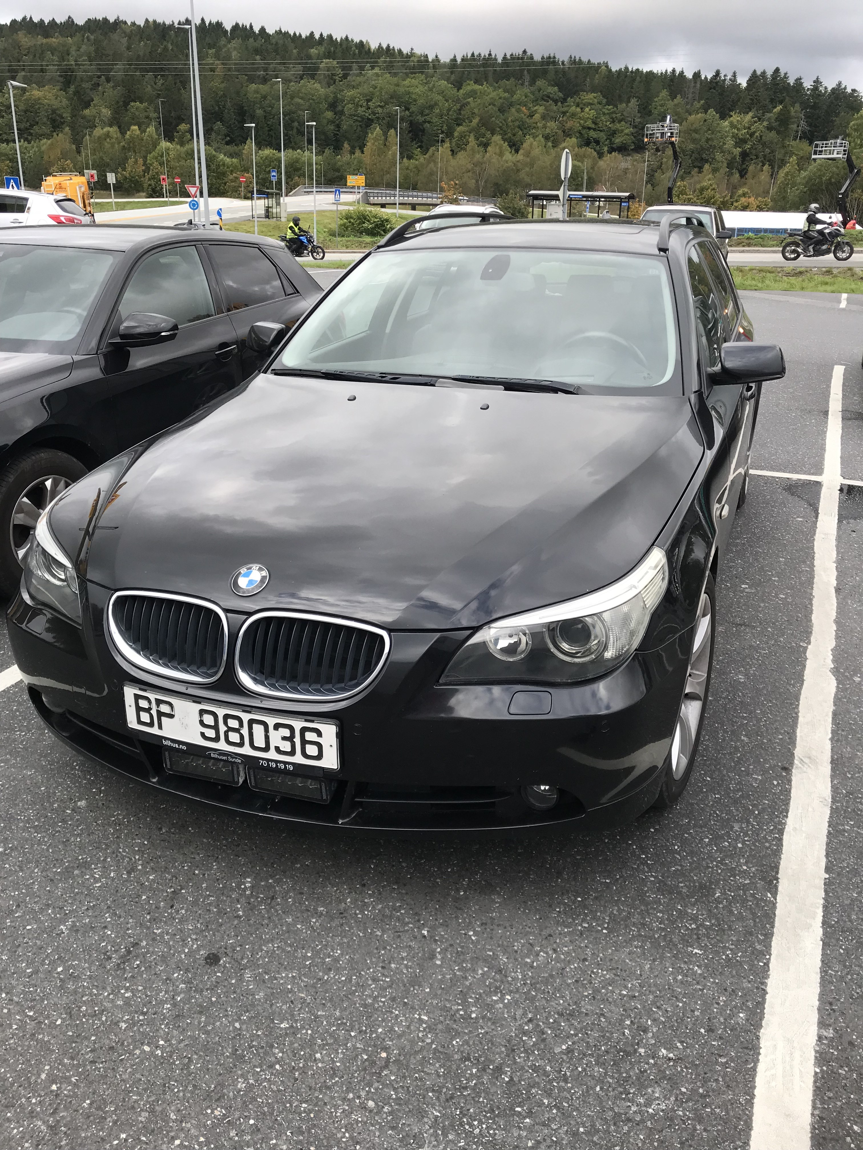

Hvertfall hverdagen var her igjen og sjåføren min og meg var avgårde med 530en:

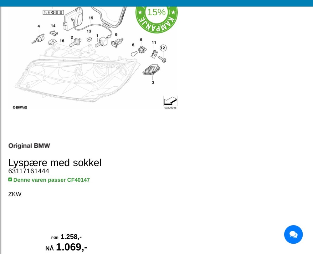

Jeg vill få fikset parklyset på bilen og måtte ha ny pære og det koster den på Bavaria:
Og aldri i livet om jeg gir det !!
Galskap enkelt og greit .

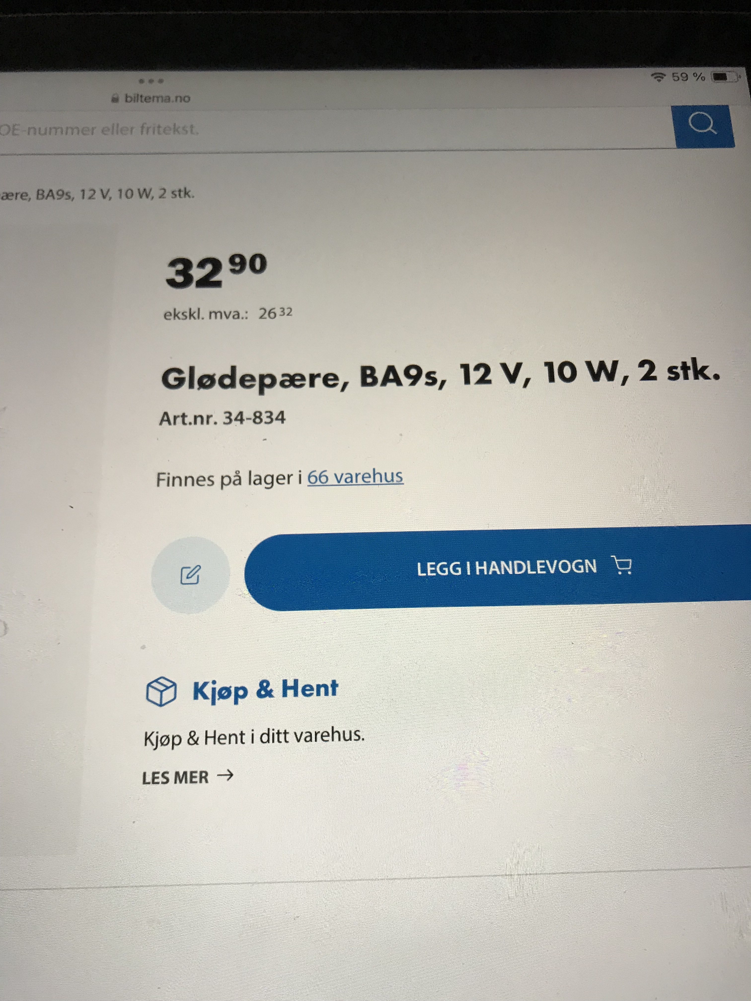

Da reiser man på Feiltema og kjøper pærer til den prisen her :
Det krever litt mer innsats og bytte ,likevel null stress .
Og ja de fungerer like godt som originale og til dere som hater Biltema ,så får man samme pære fra Osram 😊

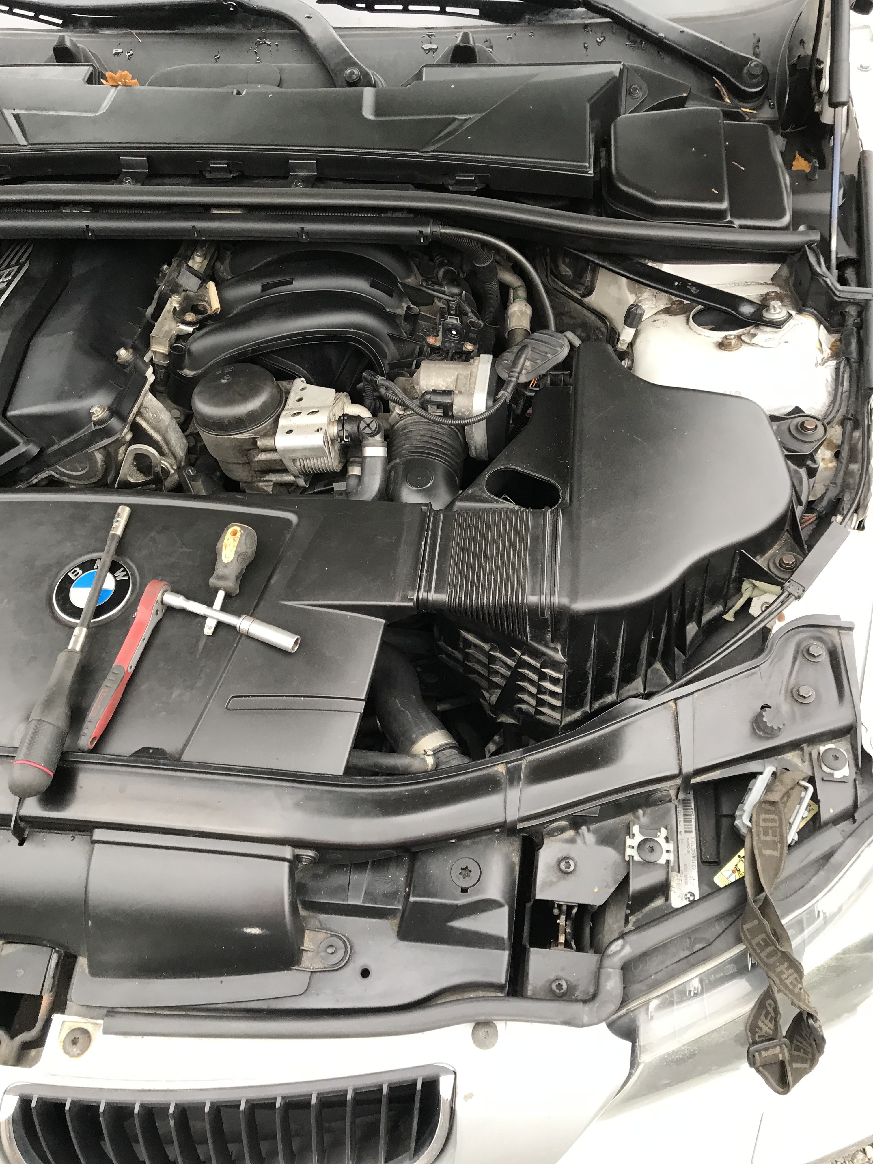

I gang:
I kjent stil så er jo dette trangt :
Så var den ute :

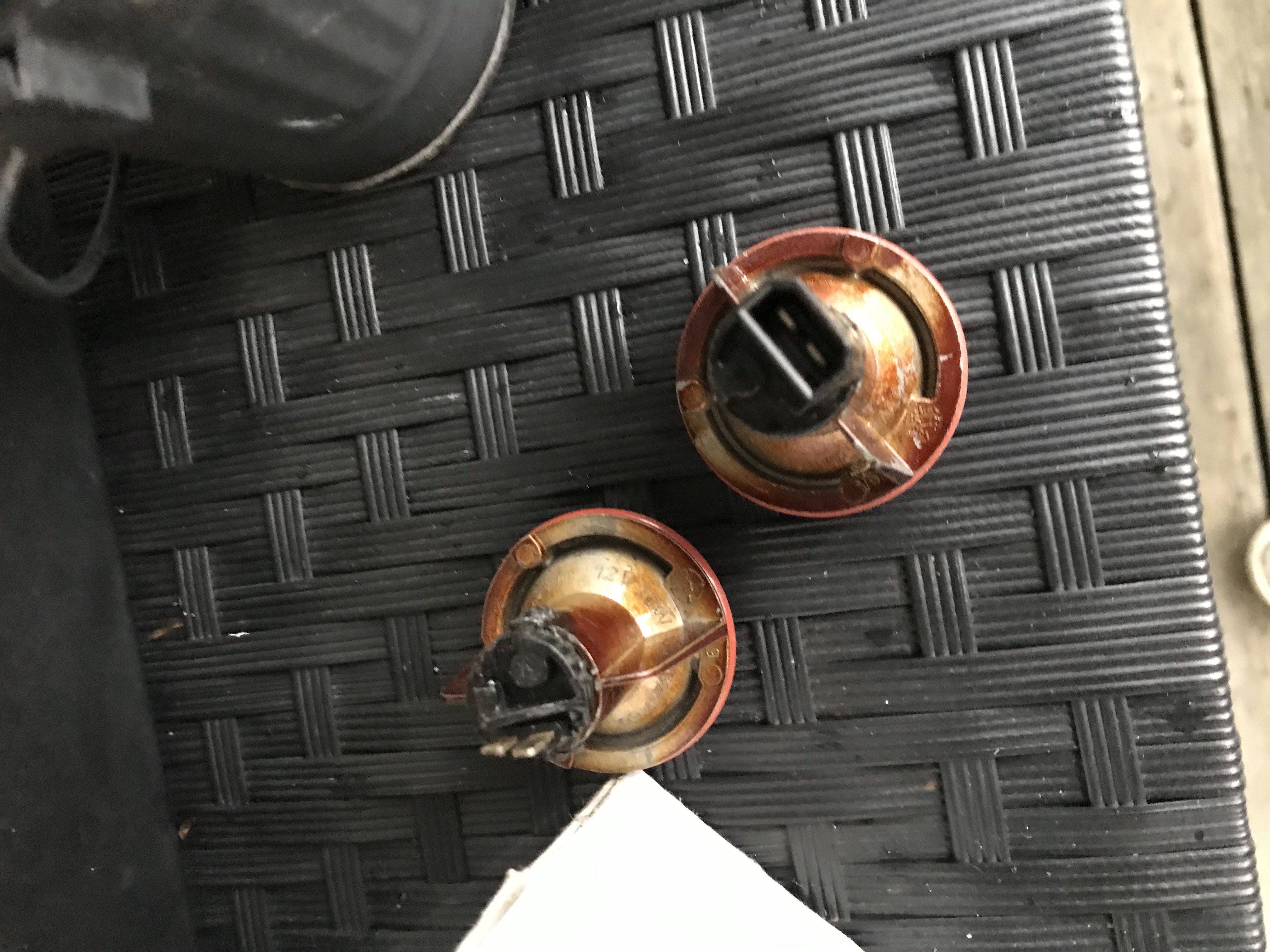

Men det ble voldtekt dette ..

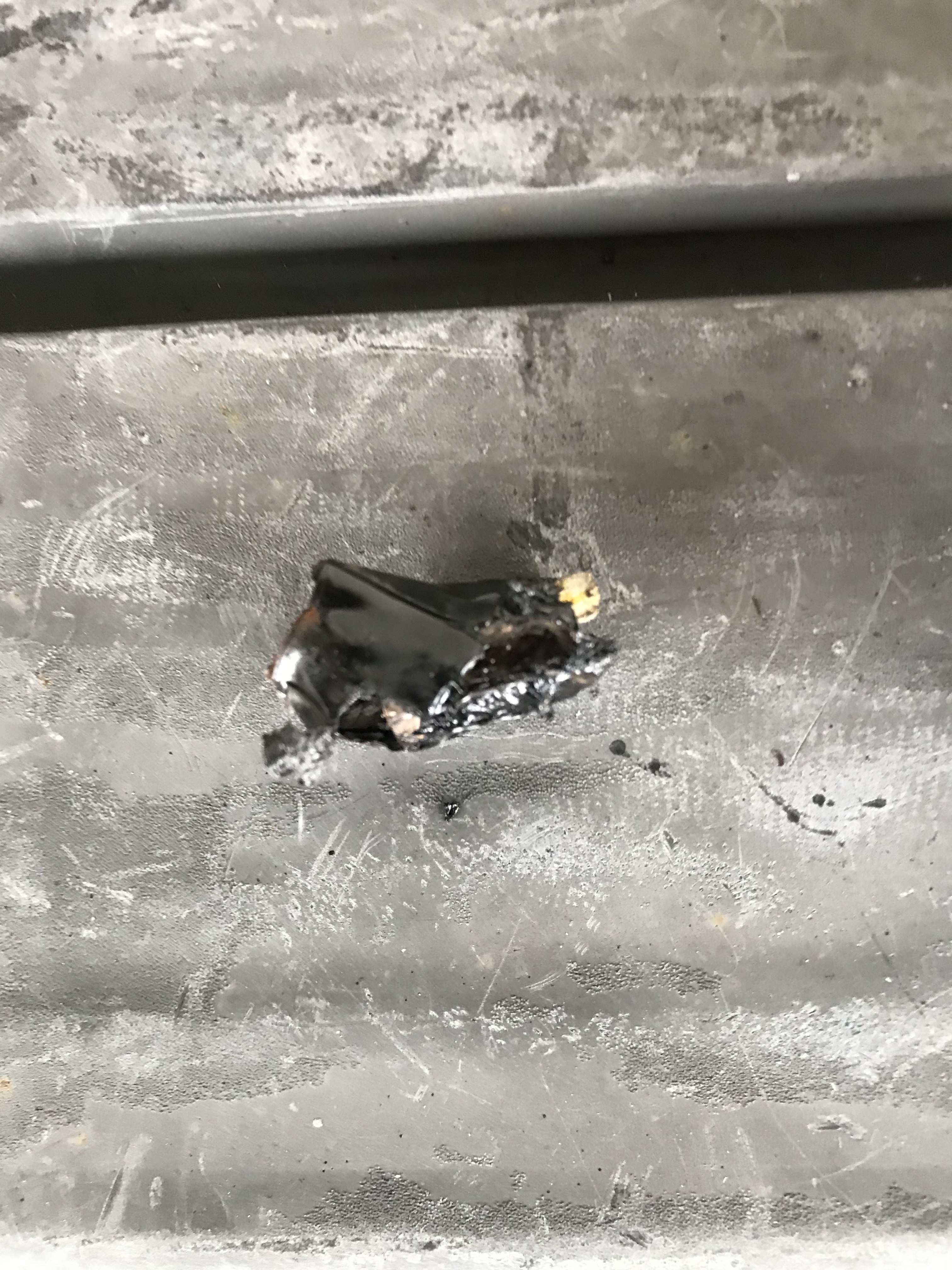

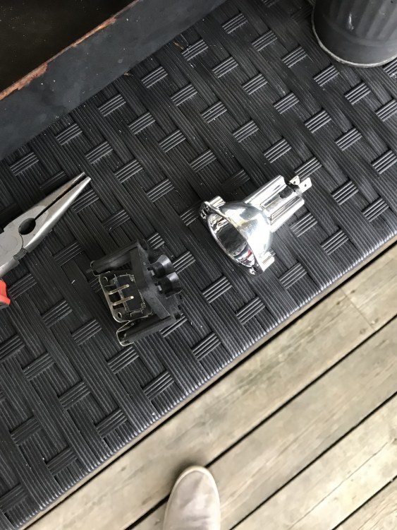

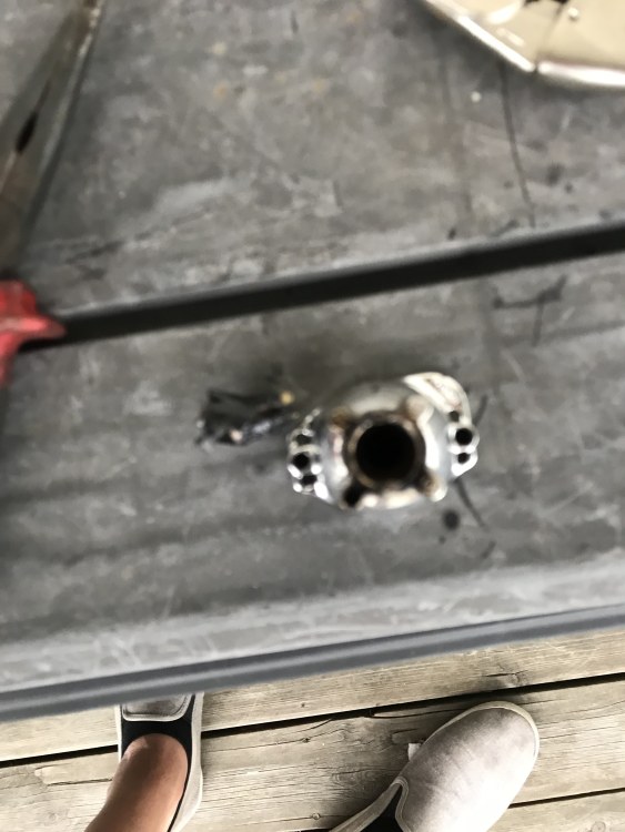

Å få ut pære foran var vanskelig og bestemte meg for og varme opp selve sokkel og dra den ut der ,men har Bmw virkelig gått all in for å gjøre det vanskelig .
Lang historie kort ,varme den i stykker og få den ut og ut kom den :
Og med en ødelagt sokkel ,var man på vei til og bare kjøpe en ny komplett pære ,helt til jeg kom til og tenke på noe..
Jeg hadde jo pærer fra forrige e61 med løse sokler :
Som sagt igjen har man igjen for og ta vare på skrot 😊😊
Som dere ser så er den helt ødelagt :
Men dette skal jeg få iorden ,må bare bygge litt om på ting her pga litt annerledes kontakt .

Varmer bare opp en binders eller noe og lager 2 spor ovenfor hverandre og vrir pære ut.

Ja ok ,men det tror jeg ikke går her altså 😩
Har alltid hatt suksess med og dra pære opp med tang .
Men jeg skal prøve dette neste gang ting går i stykker @Haug530D.😊

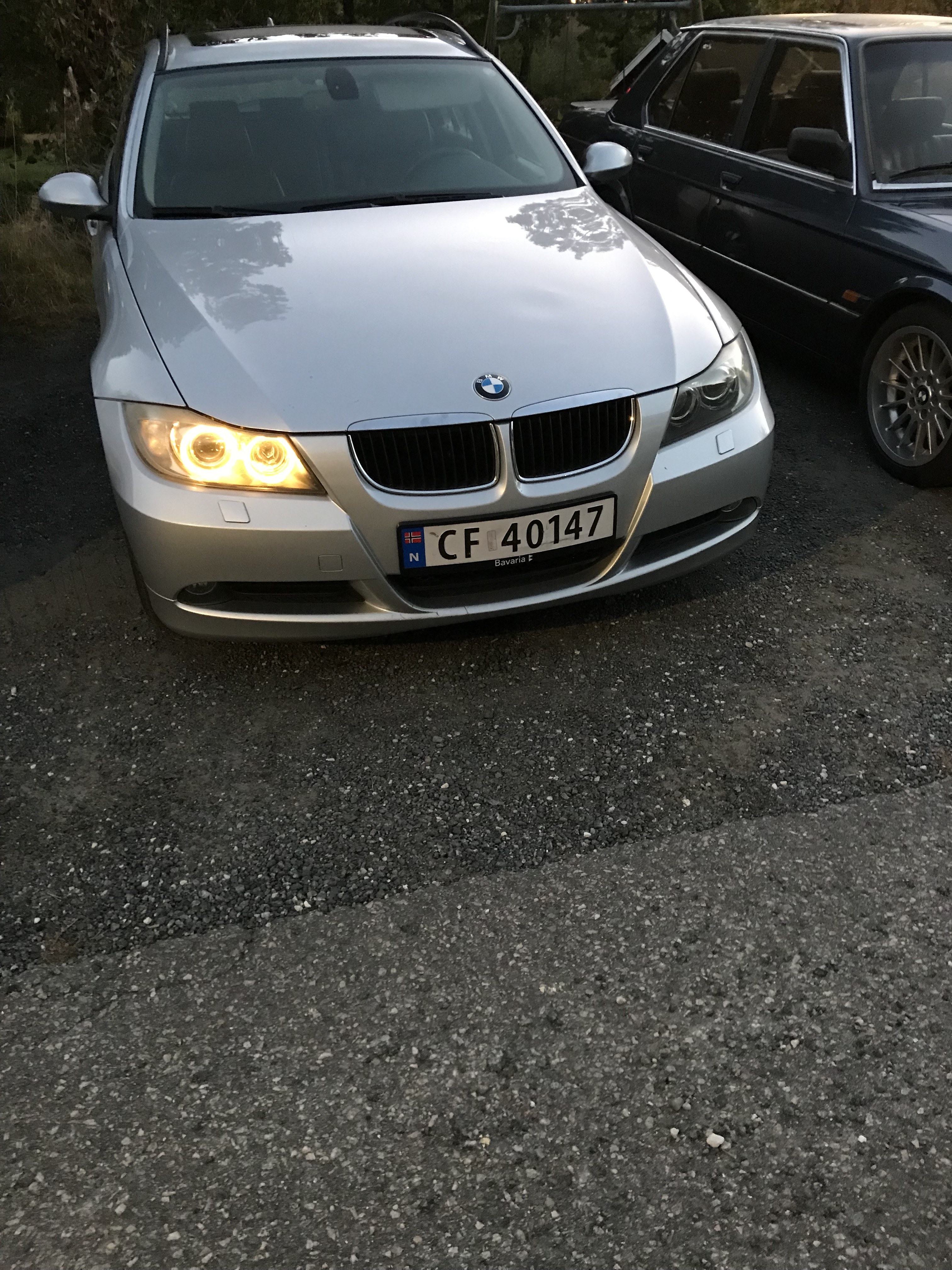

Er utrolig teit patent på angel eyes pærene til pre-LCI E90/E91.
Mener jeg bare "smeltet" vekk de to sorte plast tappene (eller hva man skal kalle de) på siden når jeg byttet selve pæren. Husker dog ikke hva jeg brukte for å gjøre det 😂
Der er i hvertfall LCI bedre med en helt enkel H8 pære.
Men ellers kjekt å se at bilen fungerer og kun byr på enkle problemer som lyspærer 😀
Var på E39 også dette.
Tullete dette av BMW :) totalt unødvendig å pakke inn pæra på denne måten.

Ja kjempeteit denne patenten.😩
Ja har og brukt å gjøre det men virket som de har limt hele sokkelen fast utenom .
Jaja bilen er kjempegrei den og fungerer kjempegreit til sitt bruk .😊
