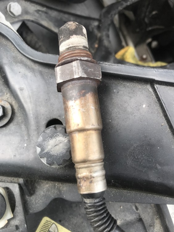

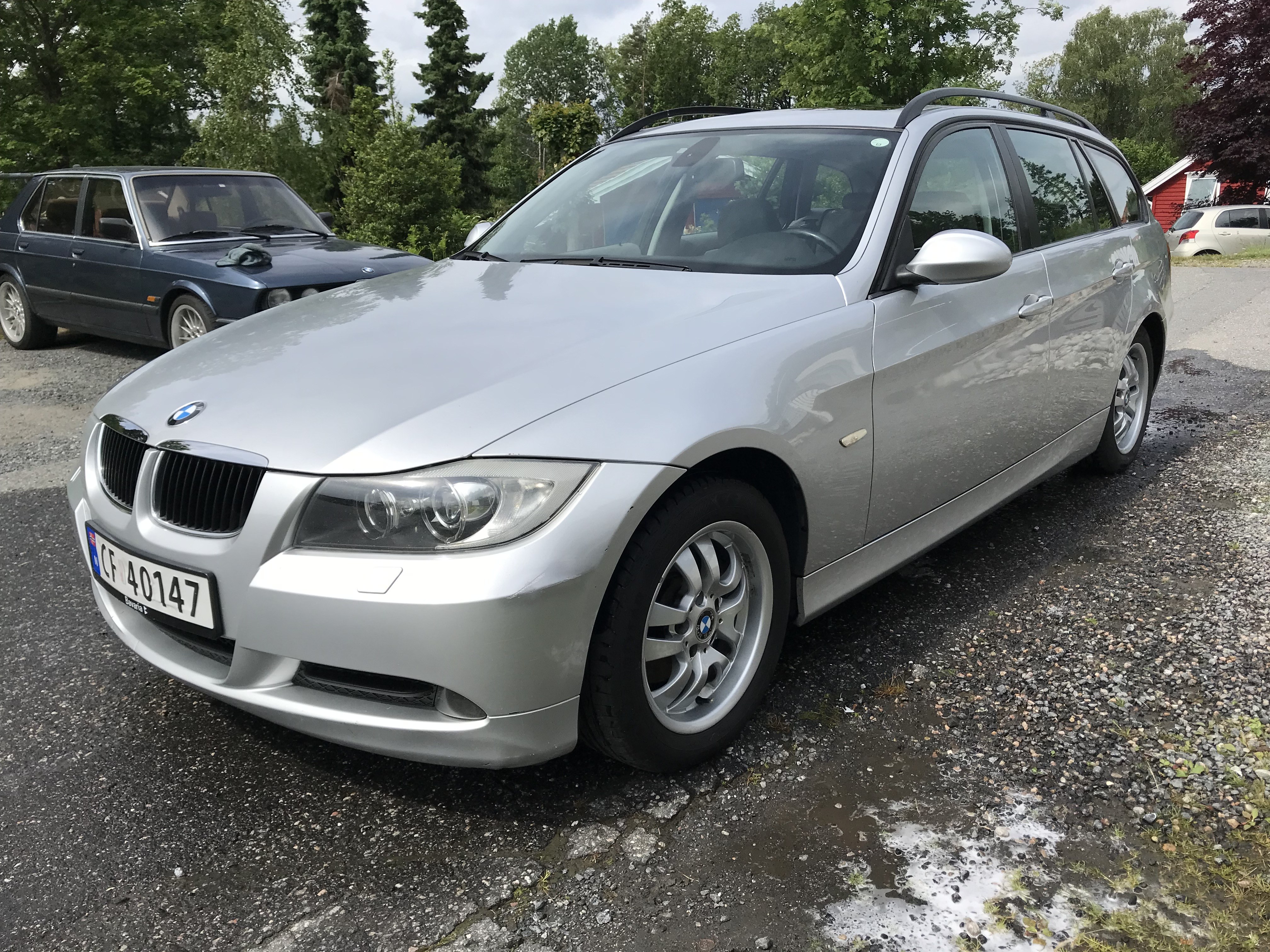

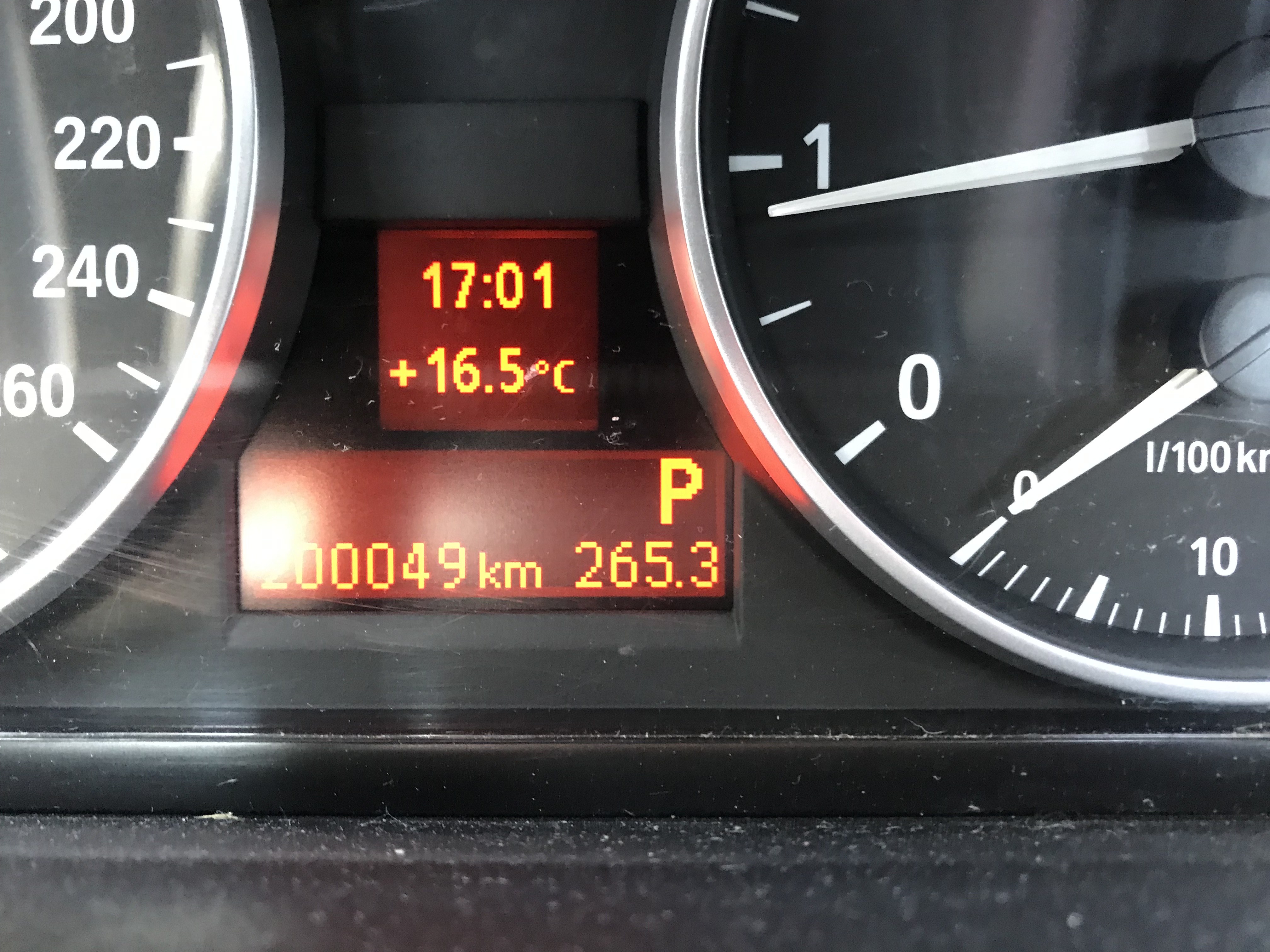

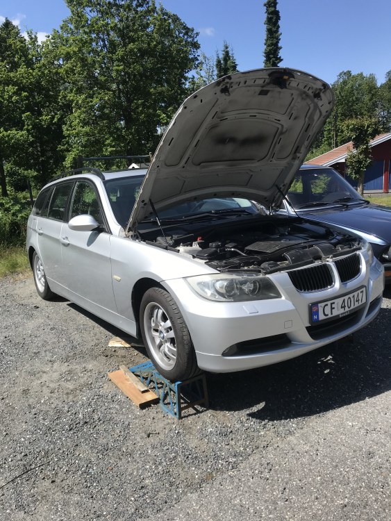

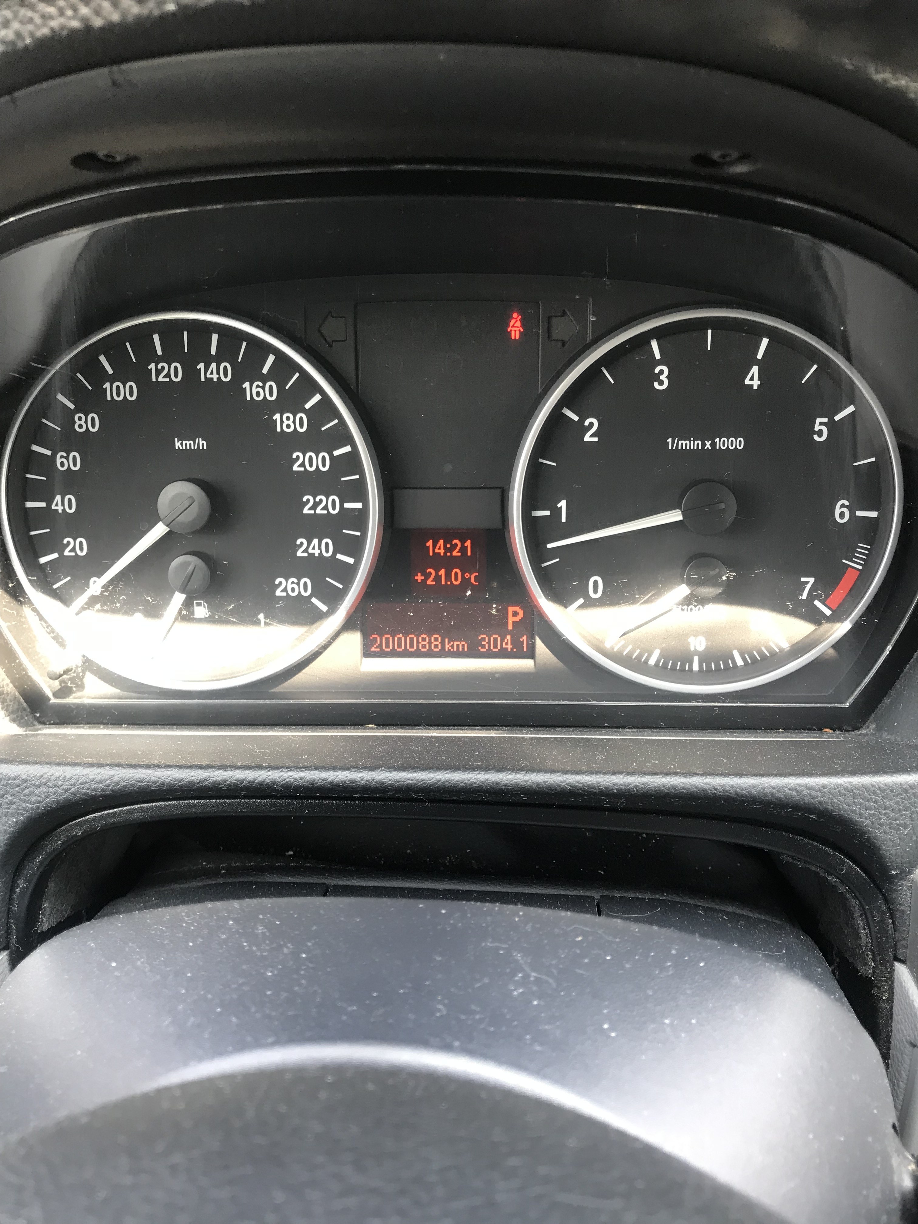

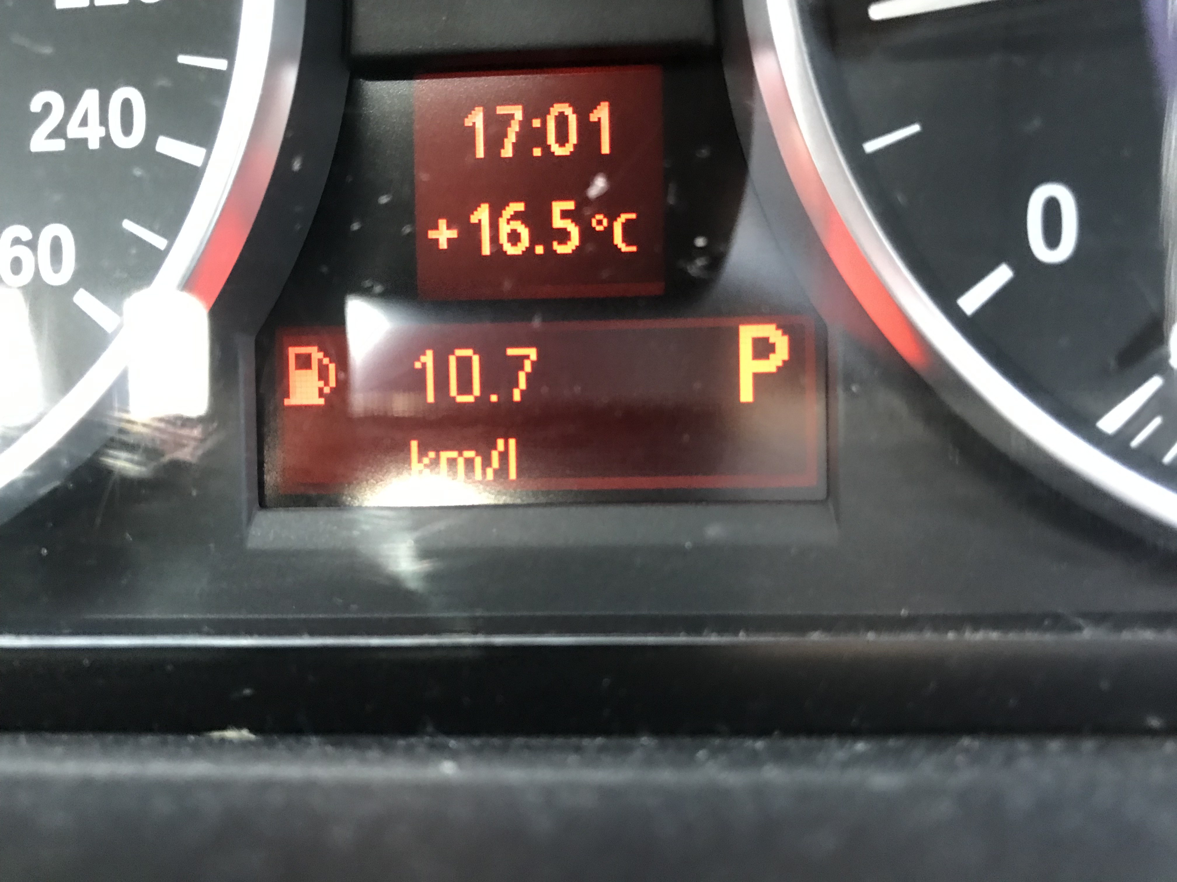

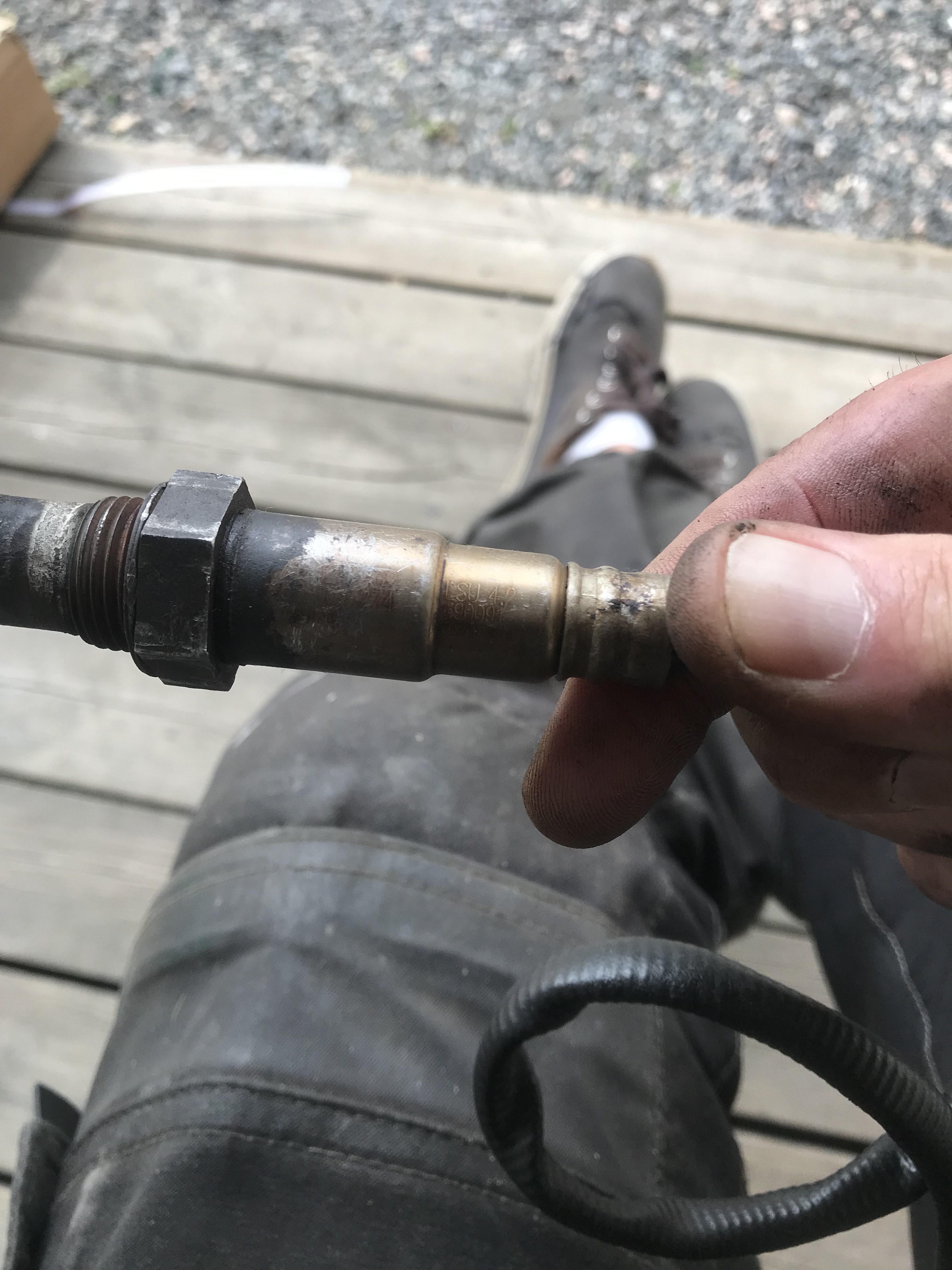

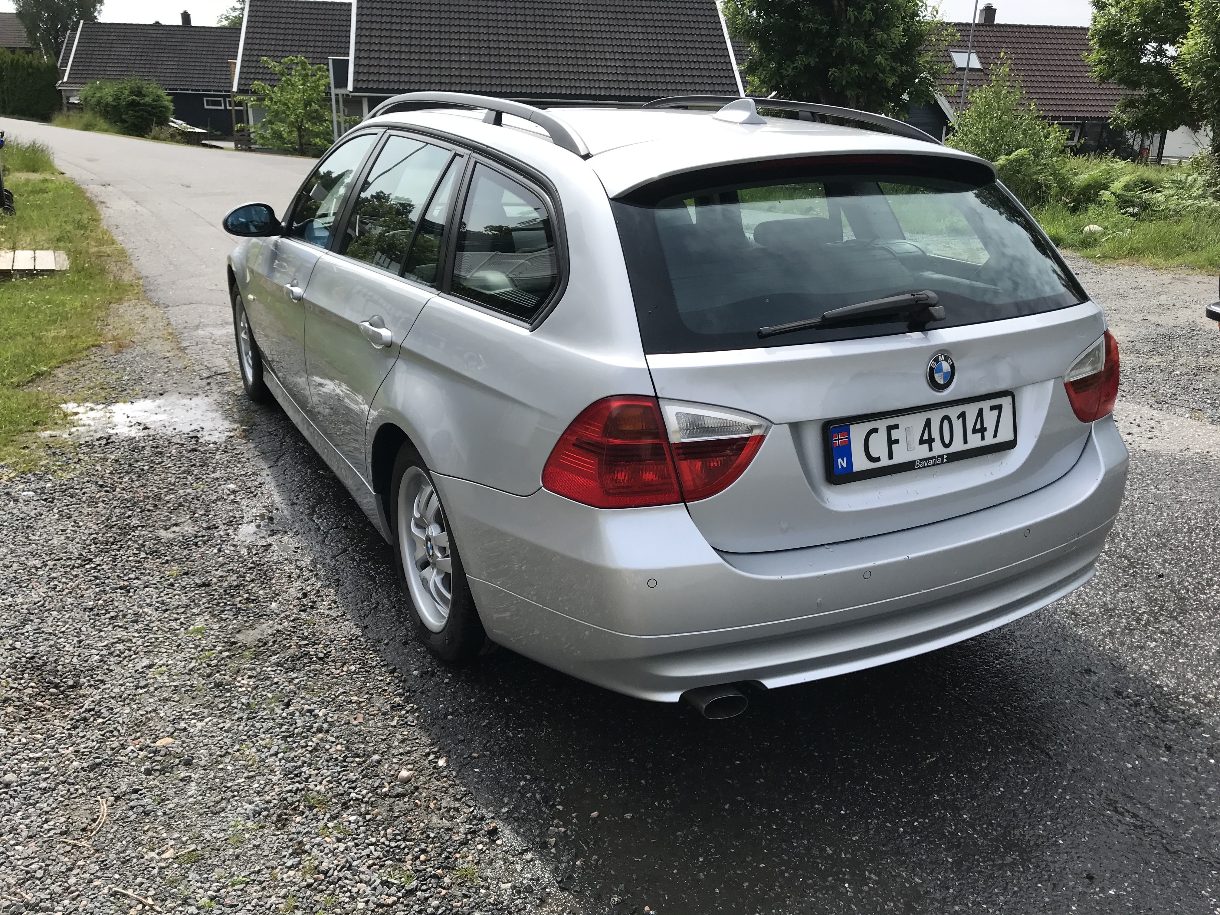

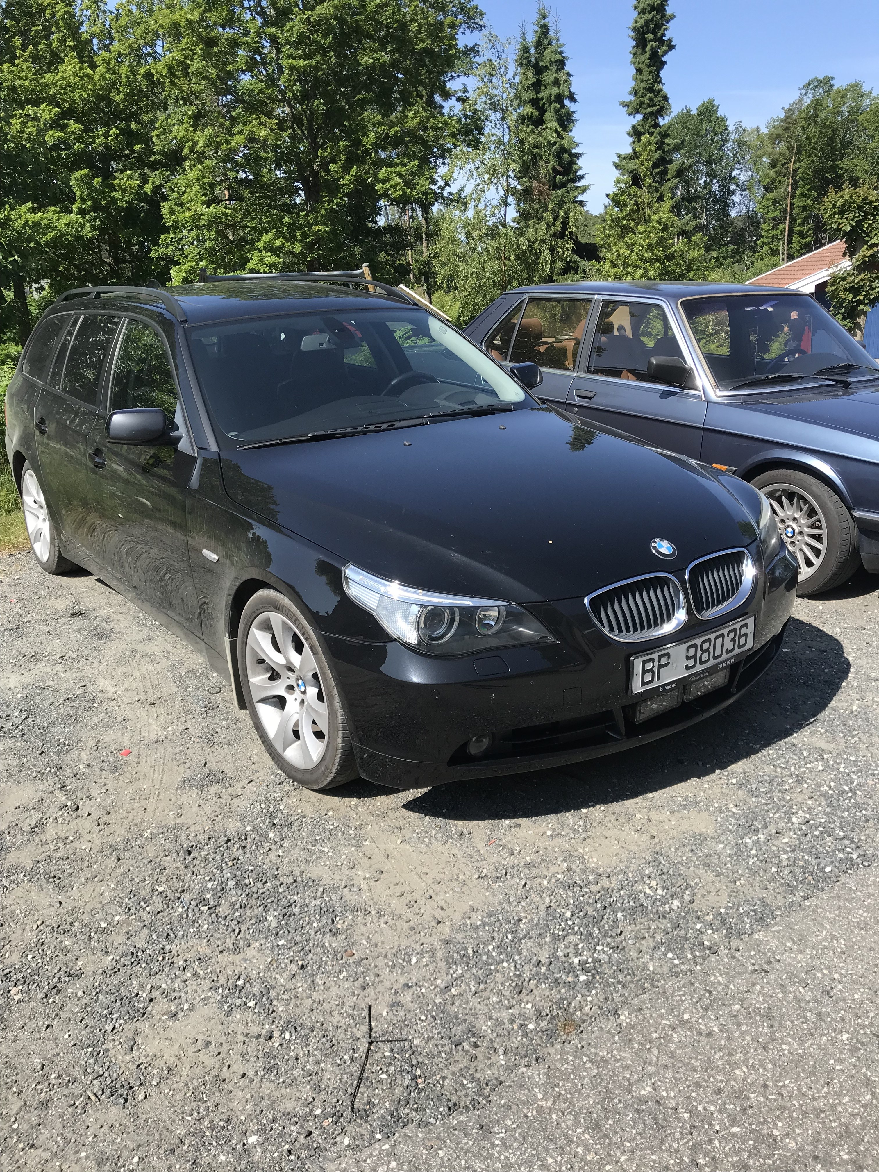

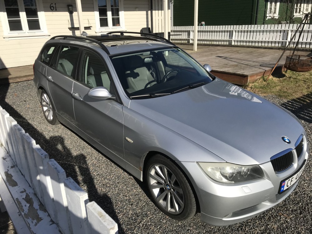

sveigis Skrevet Juni 12, 2025 Forfatter Skrevet Juni 12, 2025 Da får jeg ta en oppdatering på E91 . Den har nå gått i tjeneste en uke og hvordan har den uken vært ? I følge hun som bruker den ,er det greit men klager over at den er dyr å kjøre med i forhold til Combo .😩 Og måtte ta en sjekk og joda ,er jo nesten e34 535 i forbruk : Og svaret ligger jo enkelt i Lambdasonden ,da jeg har feil på den . Lukter av bil eller eksosen og . Men det har jeg en løsning på nå 😊 En hadde en original liggende i nærheten av meg og den får jeg imorgen : Så skal prøve den ,hvis ikke den funker bestiller jeg ny Bosch . Det er den eneste feilkoden som ligger inne ,så må være den . Her er milene på en uke : Så håper en fungerende Lambda vil få ned forbruket ,noe jeg vet det vil gjøre . Ellers ikke noe og melde ,bare velstand . Iskaldt klima ,lettstartet og perfekt å kjøre og det liker jeg 😊😊 Ellers nå som den er i bruk måtte jeg se om alt var tett etter vinterens jobb :• Her: Og tett er det nå 😊. Det fine med grå bil er at man ikke ser skitt og møkk: Men: Denne er møkkete som fy så får ta et shine nå fortløpende . Igjen så håper jeg at ny sensor gjør susen . Lukter og oser av eksos ,samt litt småfjusking merker jeg . eivi91, paukri, fupsaker og 1 annen reagerte på dette 4

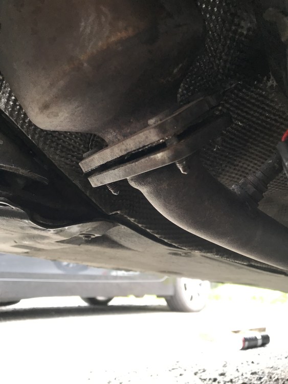

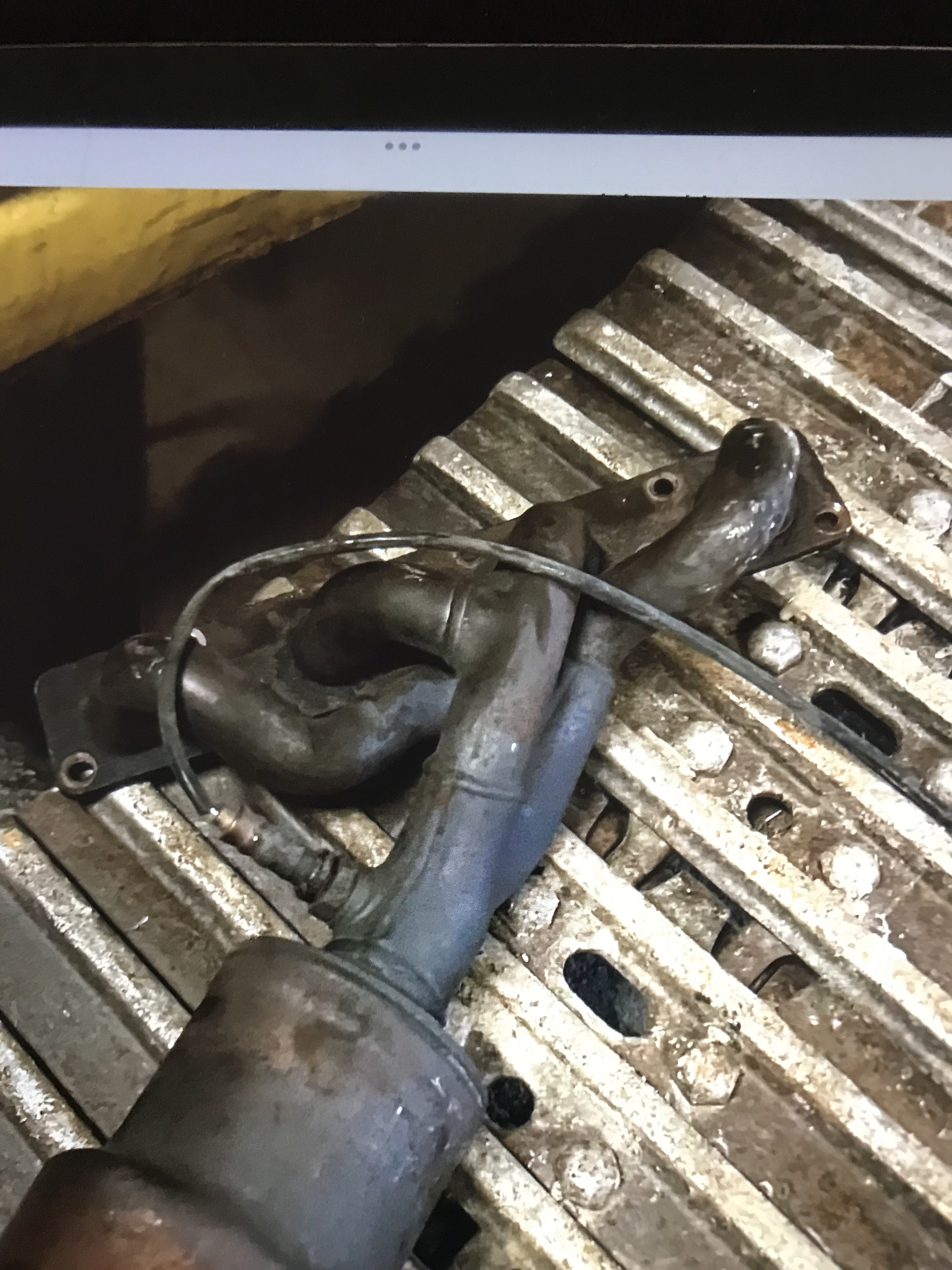

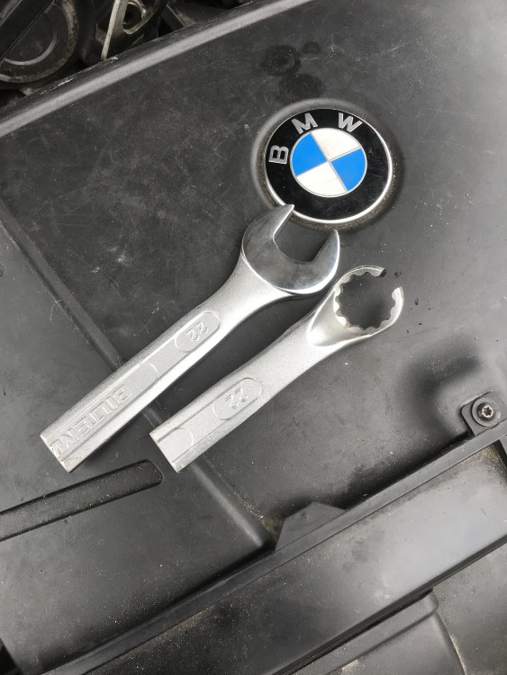

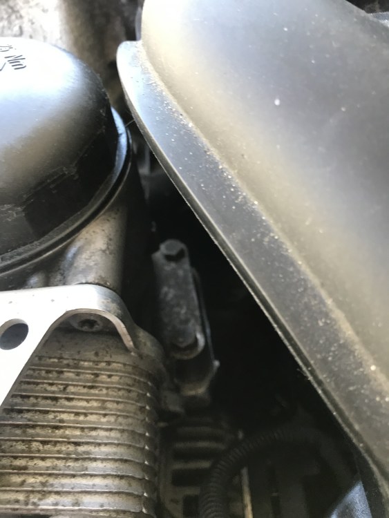

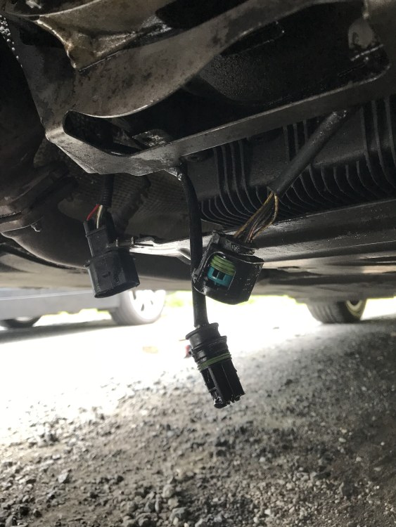

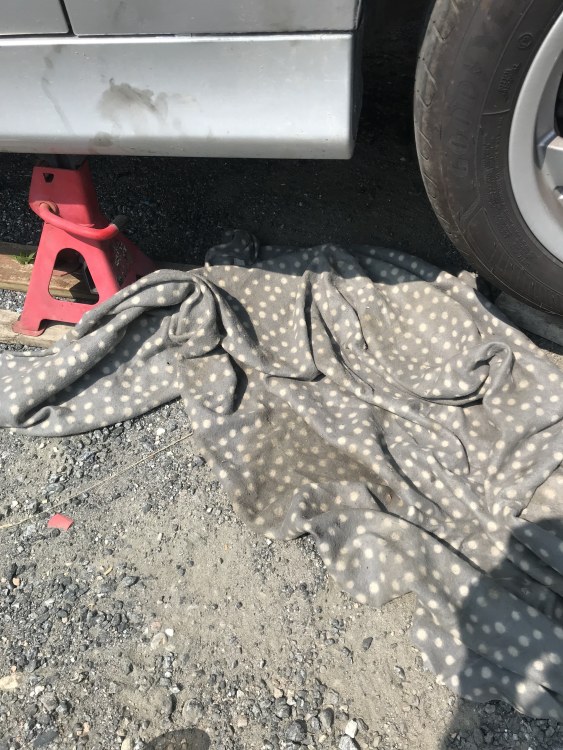

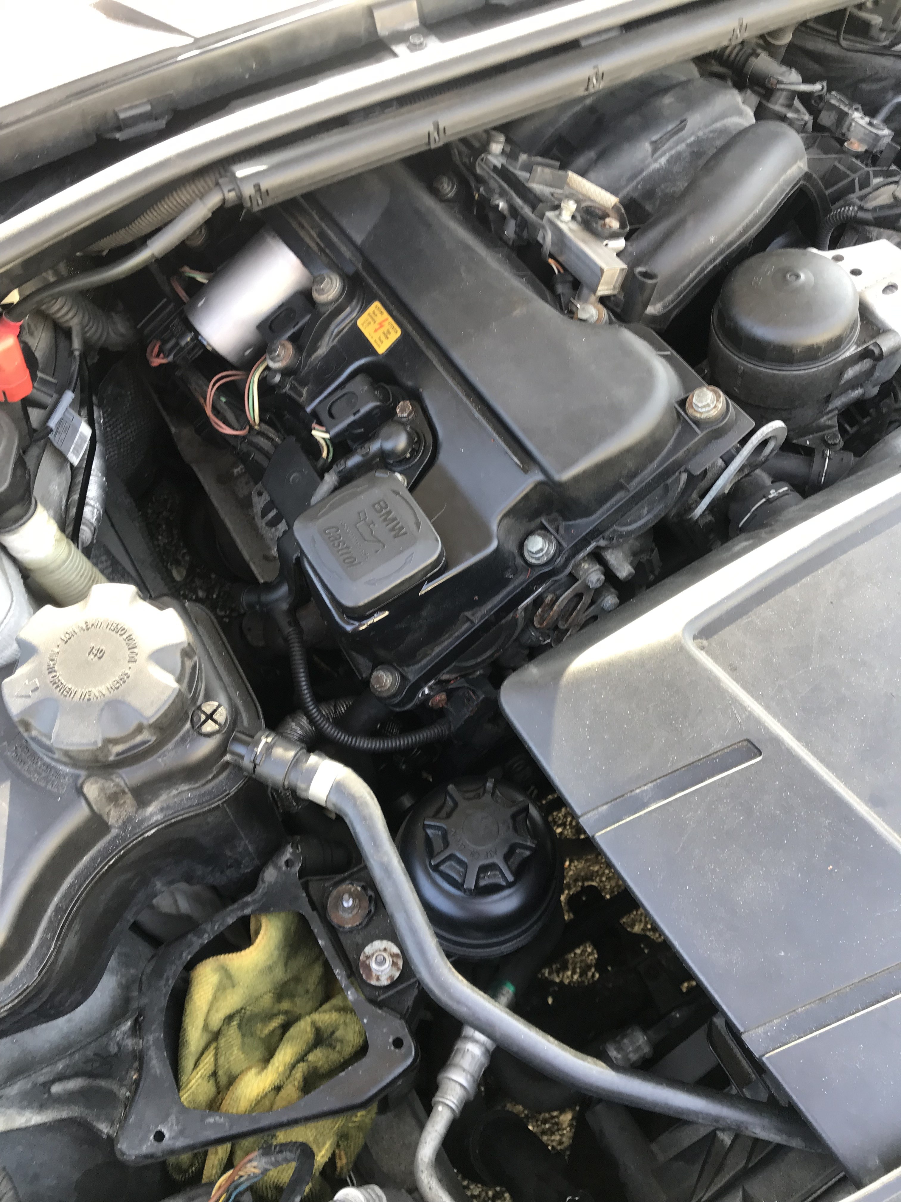

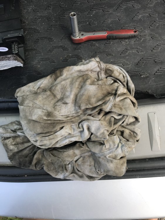

sveigis Skrevet Juni 16, 2025 Forfatter Skrevet Juni 16, 2025 Da var det endelig litt klassisk skruing igjen her .😊 Etter en kontroll på hospitalet ,bar det hjem og hadde et mål for øye idag og det var lambda bytte . Var innom alle rekivisita butikkene idag og ingen hadde lambda pipe eller egnet verktøy .Dvs Biltema hadde et jern men visste det ikke ville passe pga plass . For der jeg nå skulle ned er veldig trangt . Kjøpte en fastnøkkel ,delte den i to : . Det positive her var at jeg fikk godt feste rundt lambda og ikke andtydning til og runde den enda . Men isteden for å utfordre skjebnen her ,startet jeg bil et par minutter for å få den varm . Da løsnet den med en gang med verktøyet og det gjorde huden på tommel og samt brannblemme 😡😡😡. Varm ja: Så var det opp i kjent stil : Så rigge til for å komme under : Og under kom jeg ,men å ligge under som dette ,demontere kontakter og klips kombinert med gris,er ikke gøy men må gjøres . Og etterhvert løs: Finner ikke noe original nummer på den tror jeg dvs er et nummer men veldig utydelig : Så var det og klargjøre den jeg hadde med klips skru den fast samt div klips ,så skulle det være klart vel ?😊 Oppstart og ingen lampe . Så var det testtur . Her fikk jeg med en bekjent og sa at nå må vi ta en halvtimes tur for å se om jeg får lampe . Følg trafikk sa jeg og når vi kommer til Grimstad på fire felt ,så bruker du den litt . Etter en liten halvtime på veien så er det kun beltelampe som lyser : Og diagnosen viser dette : Så dette var jo greit vil jeg si . Nå lukter den ikke surt heller og ikke sånn vond os . Men jeg vil kjøpe begge nye sondene og ha liggende i tilfelle for jo brukt den jeg kjøpte ,men må bare ta litt og litt .De er dyre om man skal ha skikkelig merke men her kjøper man ordentlig tror jeg . Så blir nok Bosch etterhvert . Ellers jeg den svetter ved bunnpannepakning ,tydelige drypp . Så har en jobb her og på sikt om vi har bilen da . Uansett så virker den sunnere i draget nå ut aks felt og ikke hakkete når man kjører sent . E61 var ute på sin første tur på lenge på lørdag : Og som nevnt hundre ganger før ,det er noe eget med 5 om man har brukt 3 en stund . Likevel to gode biler å kjøre totalt sett .😊 fupsaker, viggo E34, E.C. og 9 andre reagerte på dette 12

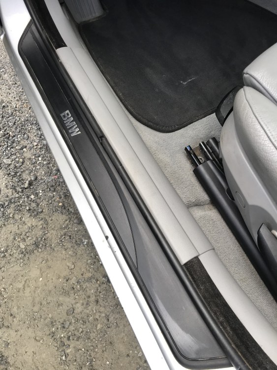

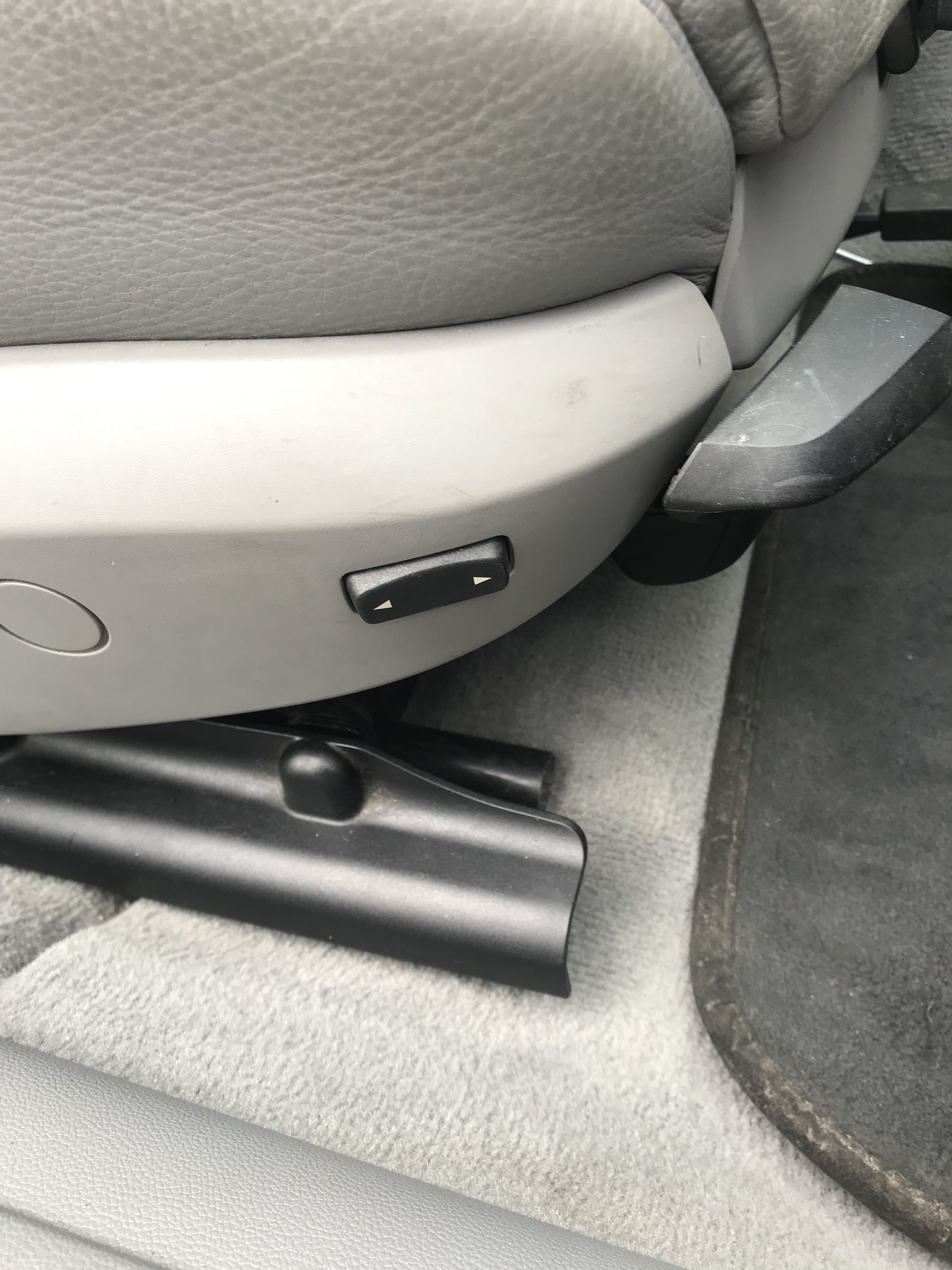

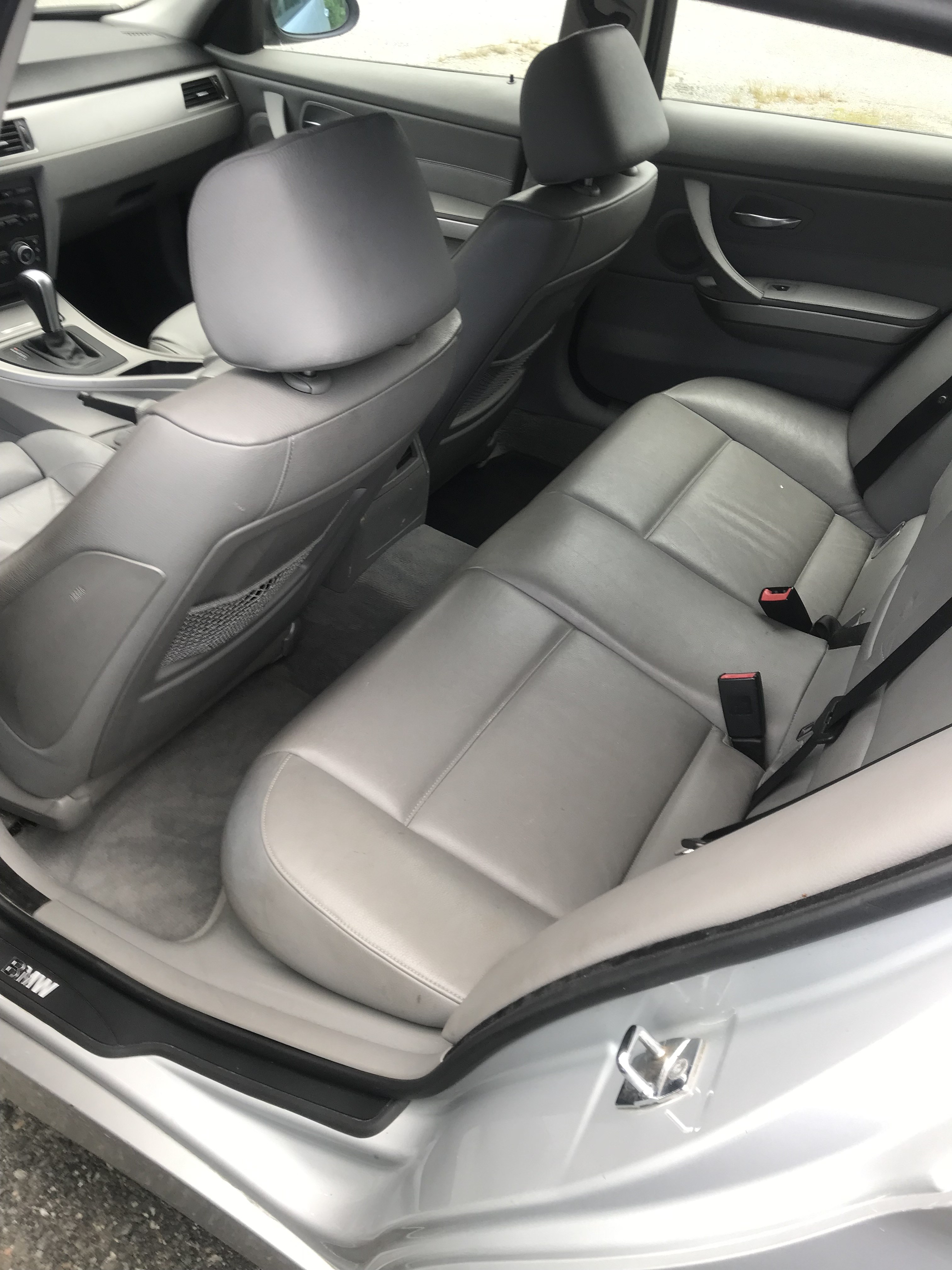

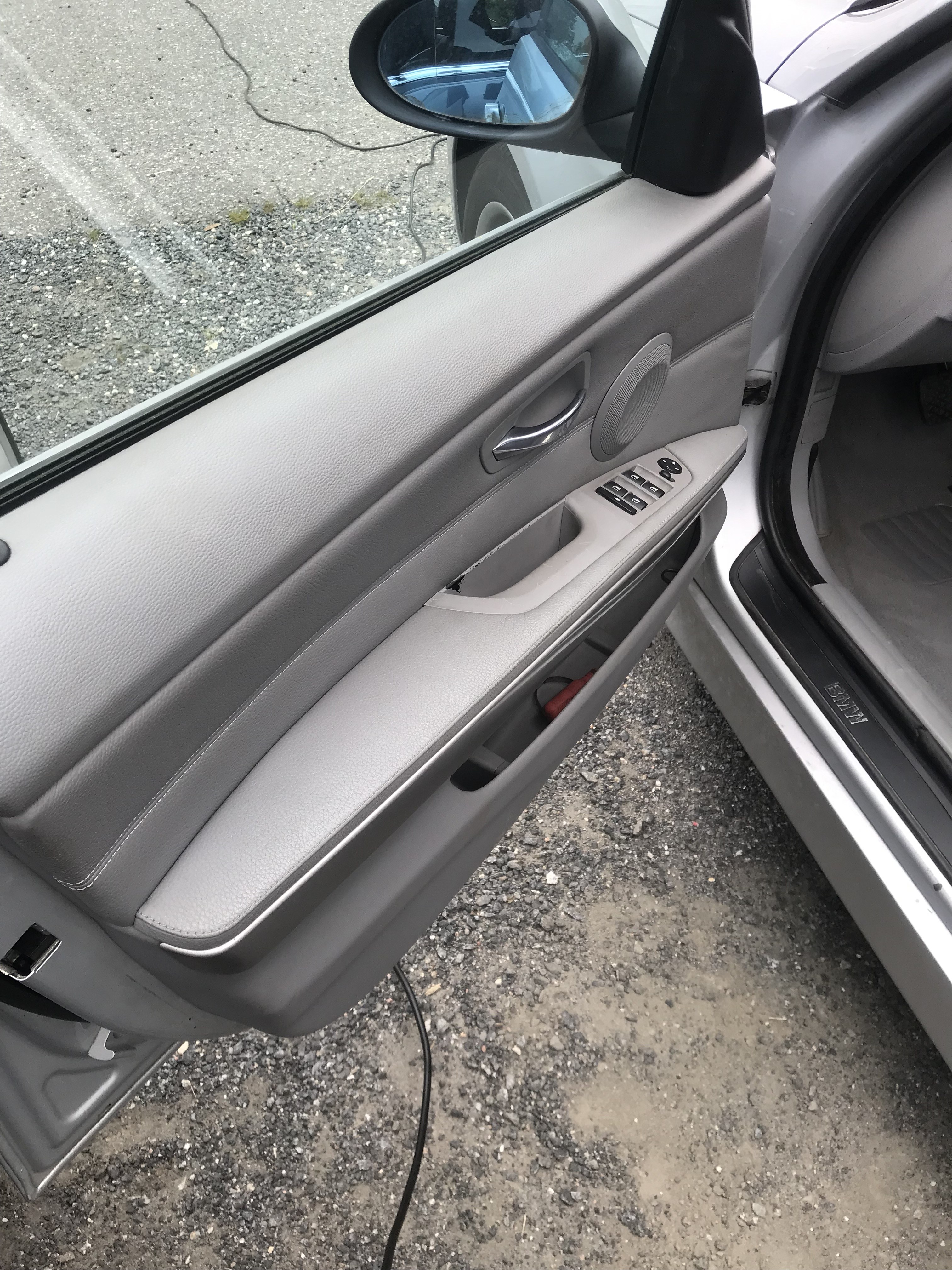

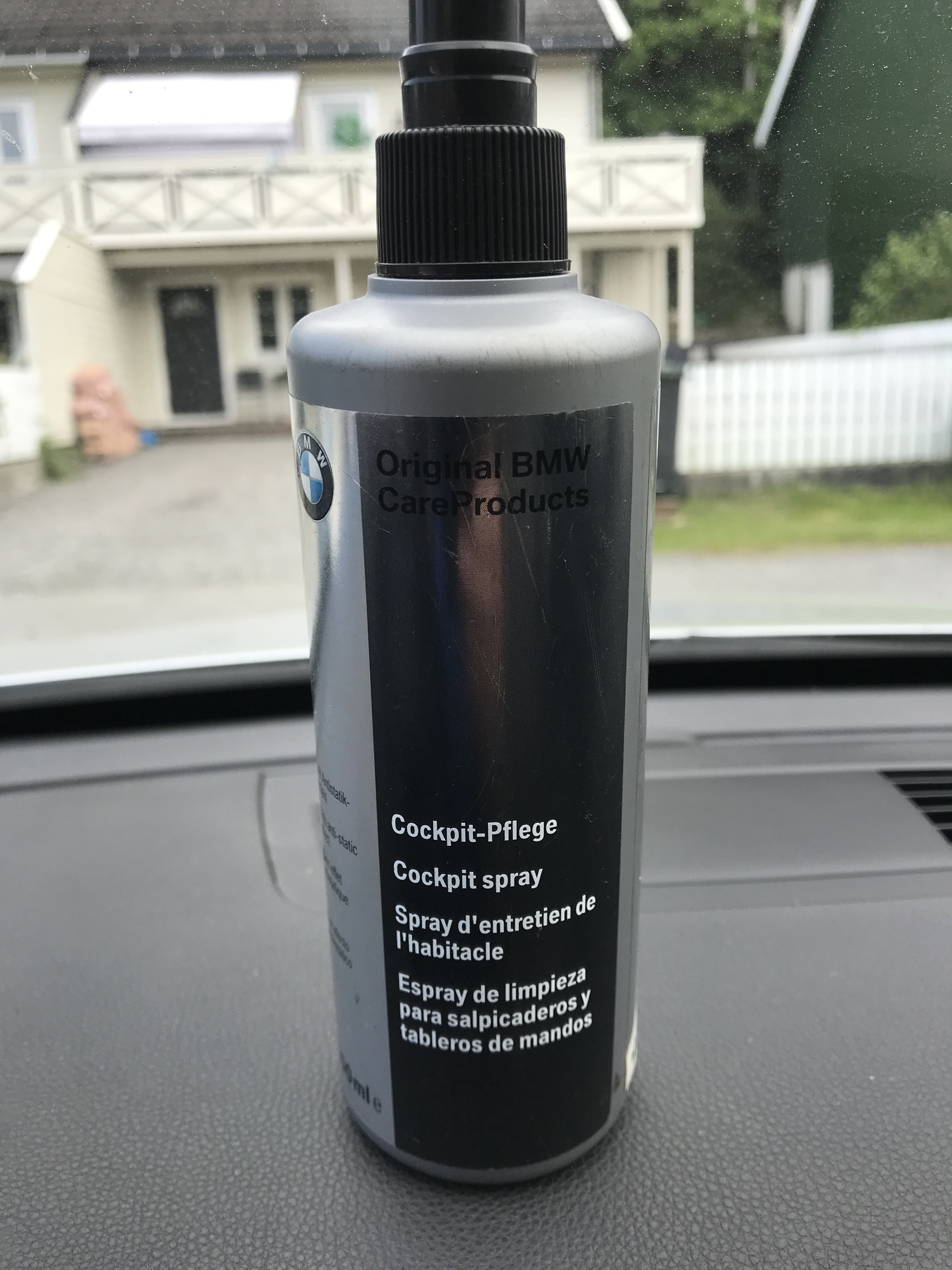

sveigis Skrevet Juni 17, 2025 Forfatter Skrevet Juni 17, 2025 Jeg har bilen hjemme idag og det har jeg valgt bevisst pga jeg ville rengjøre den ut og innvendig . Dette er lenge siden jeg har gjort den ene grunnen er at den må bli brukt den andre ,den stod jo lenge borte . Idag var dagen her da det måtte gjøres noe . Grått interiør er jo kjedelig ,men da er det desto viktigere å holde det rent og fresht da hjelper det veldig . Så støvsuging ble tatt : Bak : Så måtte man jo få litt liv i plast : Og ting blir så mye triveligere : Innsteg og stolplast: Etterhvert ferdig med matter på plass : Fant jaggu og en knapp som jeg ikke visste jeg hadde her : Tror det er til noe korsrygg ,kjente sånn ut . Den hjelper lite til mitt bruk ,da e9x stoler er som som kirkebenker kontra de andre bilene jeg har .😊. Men den virket hvertfall. Så på utsiden . Felger grodd igjen : Skrumerker fra igår : Det var bare å sette igang med det vanlige og det gikk unna . Klassisk bøtte og svamp ,tørk så ferdig . Igang : Krinkler : Og kroker: Etterhvert har man en ferdig og ren bil: Ren og klar for mer km: Etter poleringsjobben tidligere ,er denne enkel og holde ren og ikke minst gøy å se en Kjip sølv faktisk skinne . Men jeg må gjøre noe som irriterer meg så grenseløst for hver dag nemlig dette : Og hva mener jeg med nemlig dette? Jo sigen ræv ! Det liker jeg ikke på biler en plass .De må enten være rette eller stuke i front . Det verste er at alt er jo nytt her med kvittering ,men mistenker de har fått feil fjør av noe slag enten foran eller bak . Uansett så skal dette fikses enten på den ene eller andre måten 🥳😊 Det positive nå er at selv etter mer kjøring igår så er det ikke noe feilvarsel i instrument og heller ikke feilkoder på Lambda . Og nå er eksos ren her både i rør og på finger : Så det er jo bra .😊 eivi91, mslello, Ampera og 7 andre reagerte på dette 10

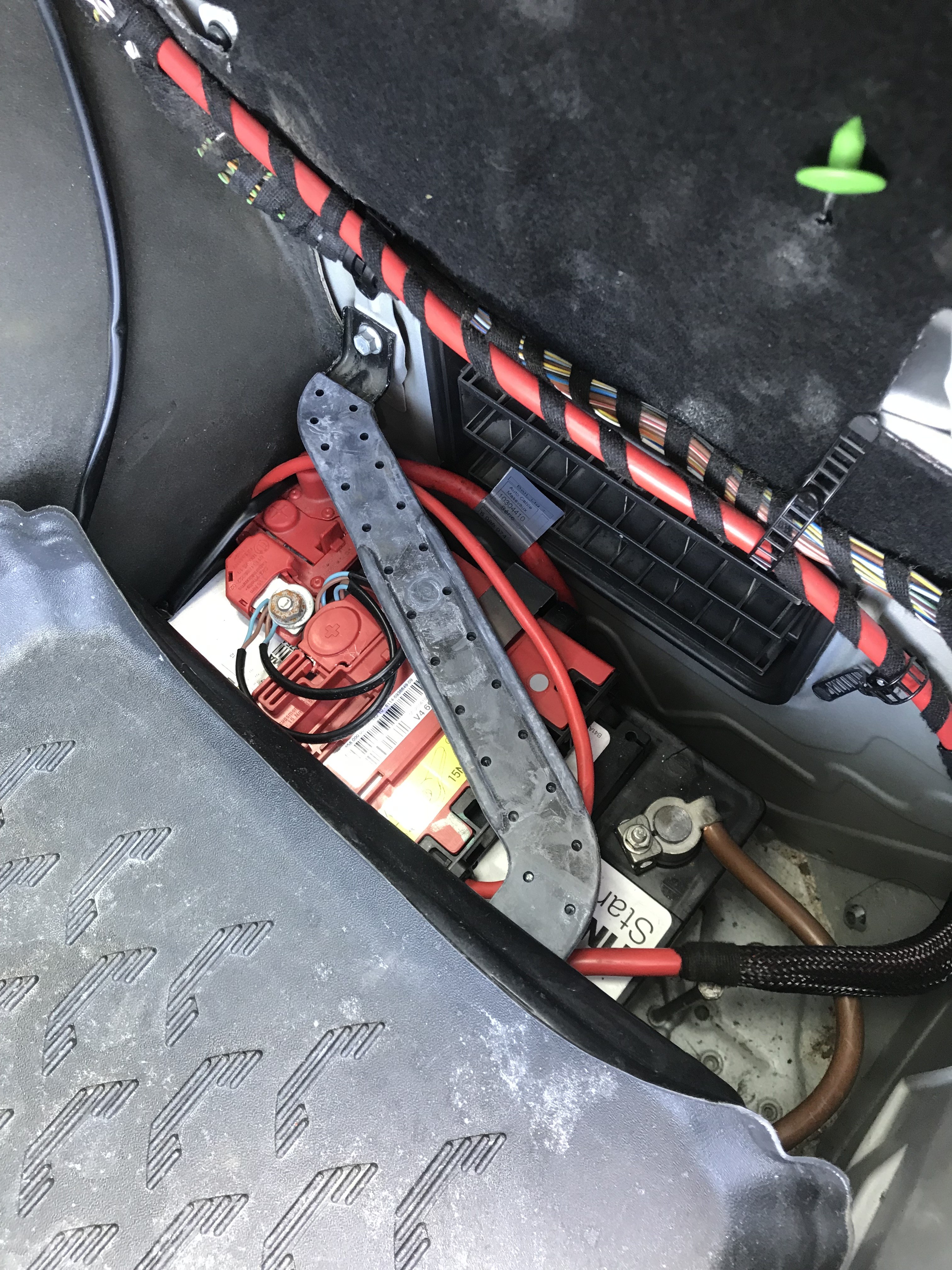

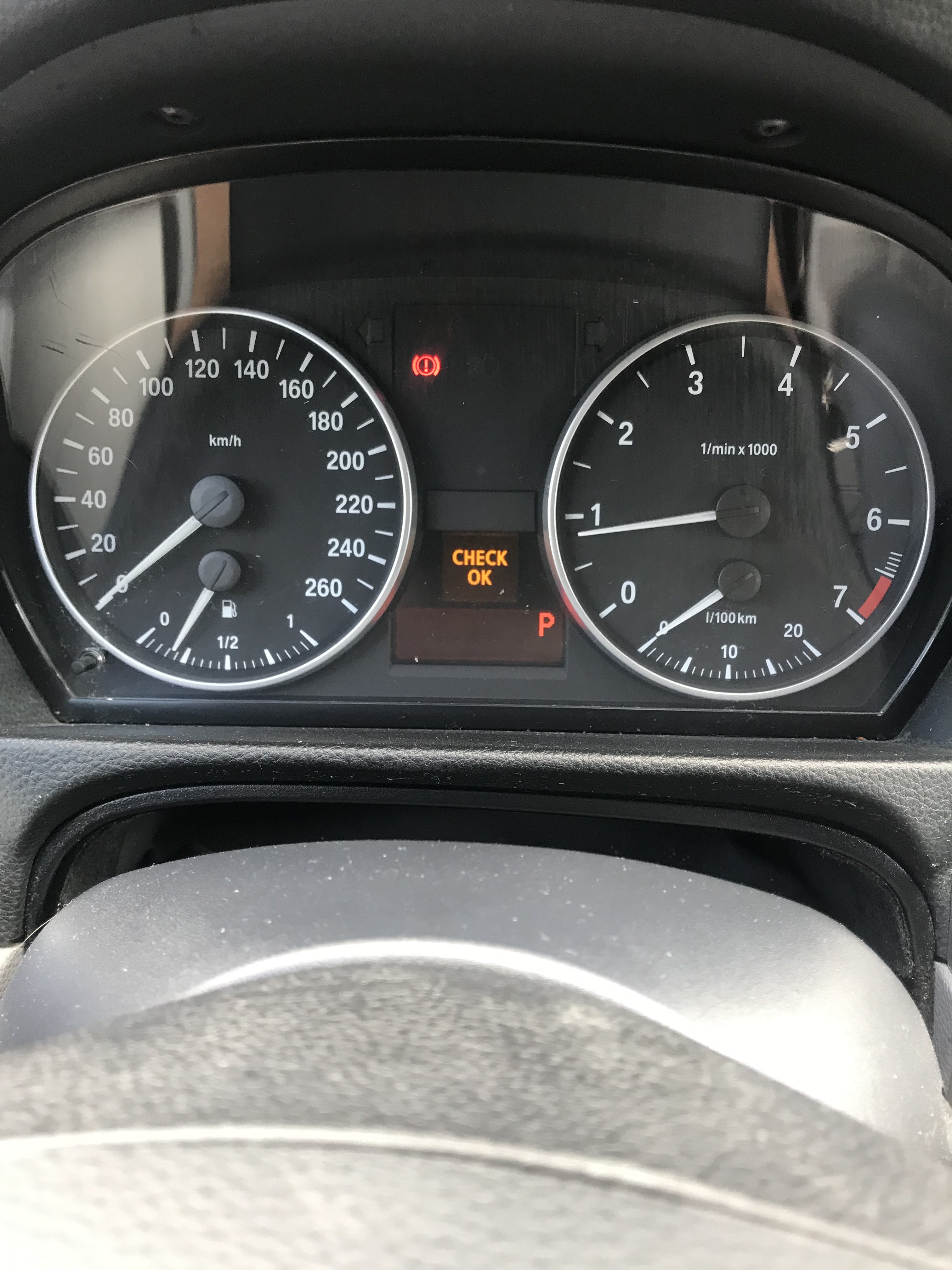

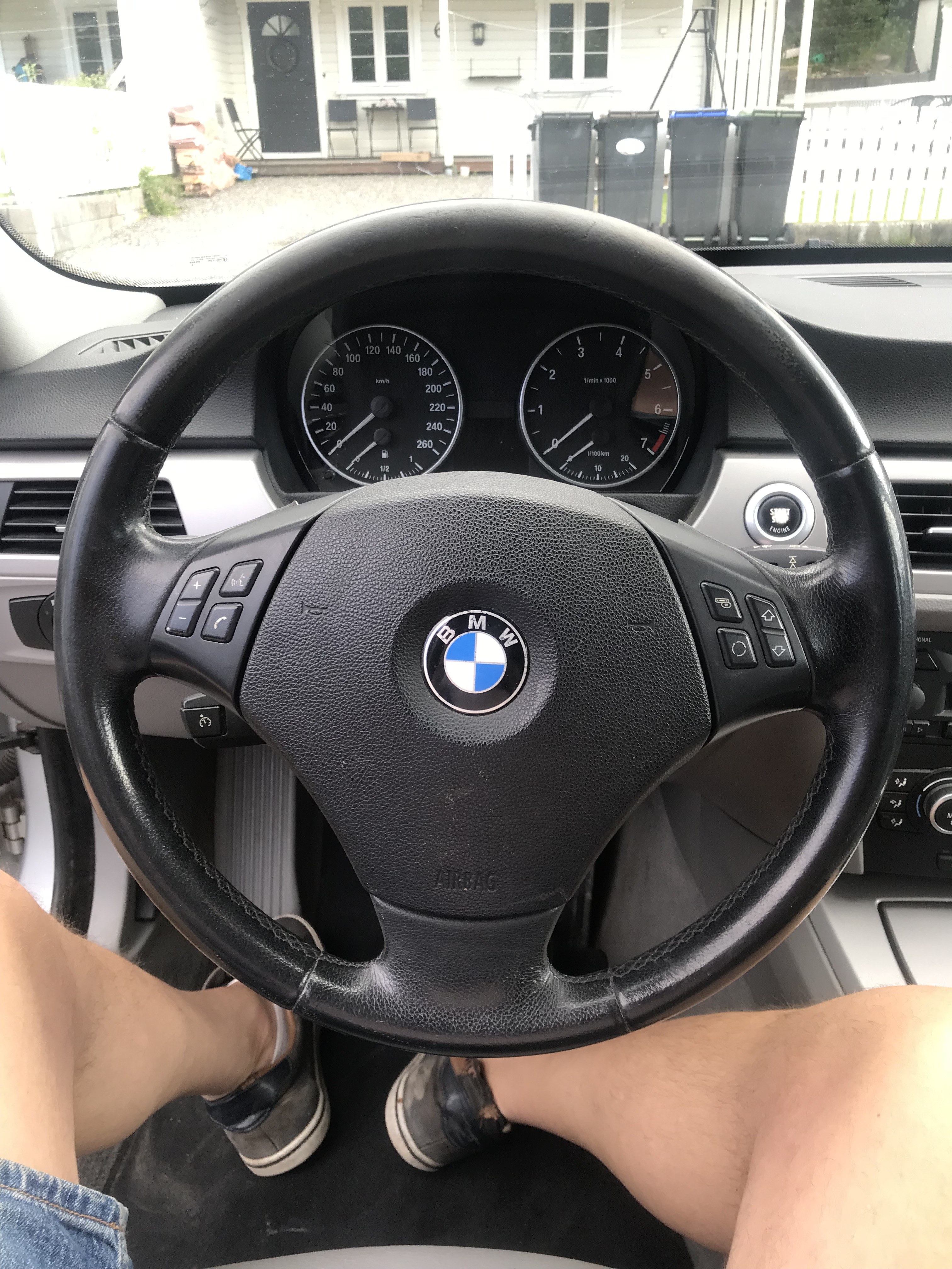

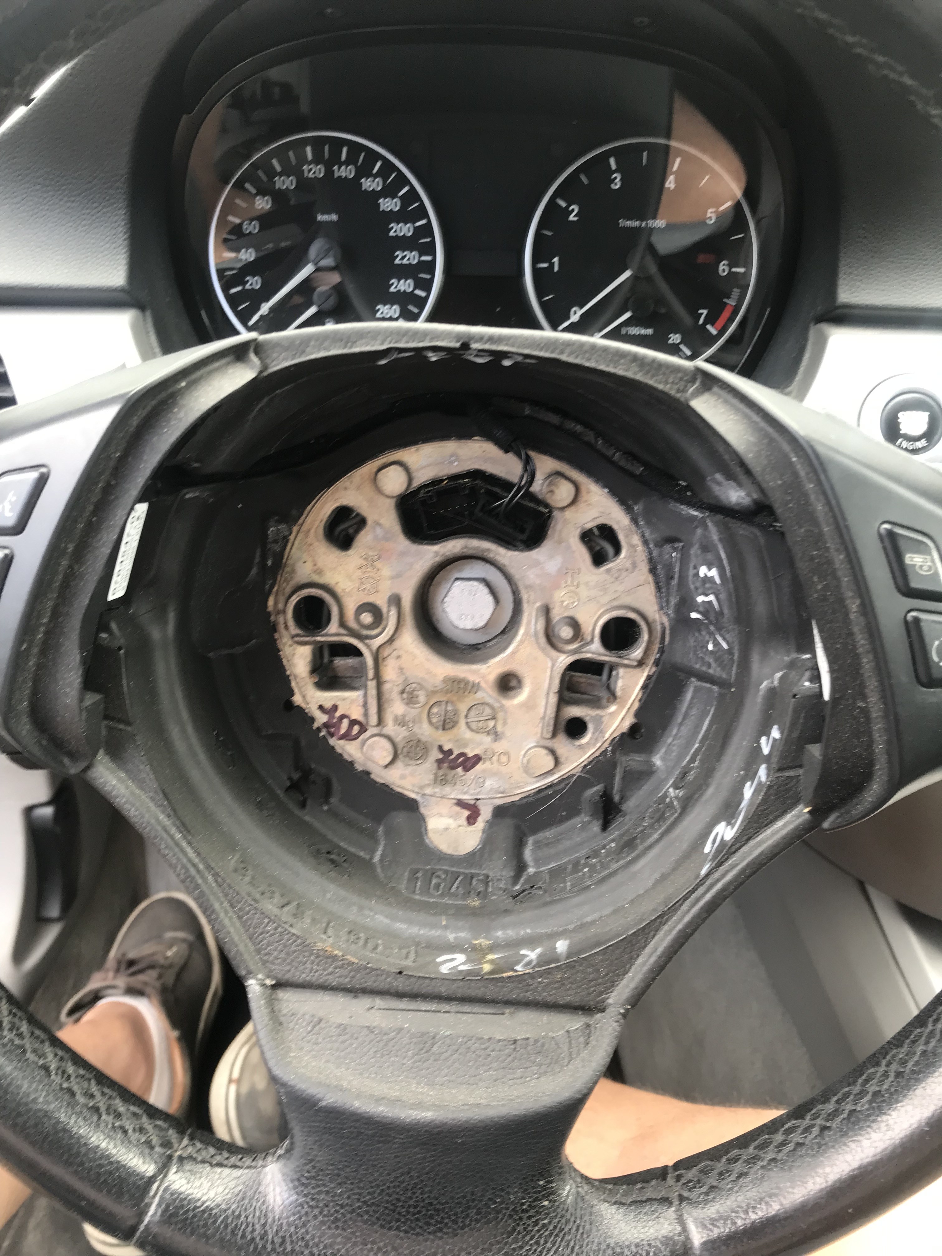

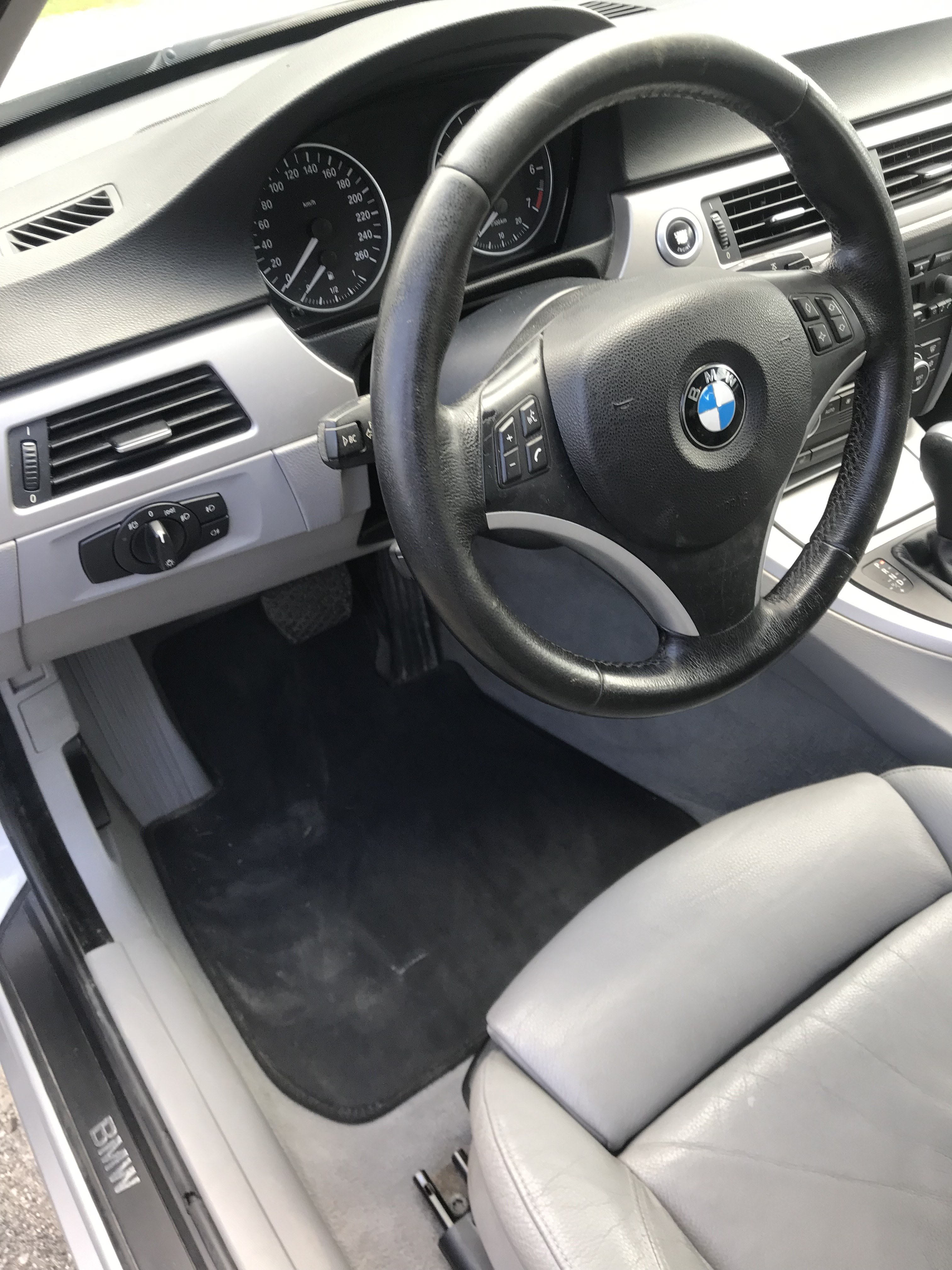

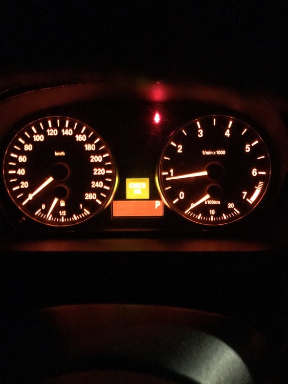

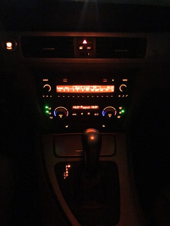

sveigis Skrevet Juni 18, 2025 Forfatter Skrevet Juni 18, 2025 Da ble det nytt ratt på den gitt og ble forskjell .😊 Vi har jo dette : Ikke så mye å rope høyt om ,rett og slett grusomt . Først bak for å kople bort strøm : Deretter ei fille over lås i tilfelle koffertrom skulle klapse igjen: Så litt demontering : Egentlig ikke noe hokus pokus her og rimelig rett frem . Så var det og kople på alt igjen ,starte bil og se at alt slukket . Justere tid og måned og vi er her : Jeg liker Check ok . Ja og resultat : Ti ganger bedre 😊 Og det står jo i stil til de sølv pyntelistene og : Alt virker på det og ikke noen lamper så dette var suksess så langt . Så nå står den her ren og med nytt Sportsratt.: Merker at dette og er en bil som blir bedre og bedre for hver dag den brukes og den hadde hatt godt av en lang tur ,men først oljeskift igjen . Er jo hele 1000 km siden sist 😅. Neida men mens jeg har holdt på her så har det blitt mye sånn av og på ,korte stopp kjør osv osv så nå blir det Mobil olje 5w-40 på den og et dyrere filter enn Biltema som står på nå . Kjørt noe over 1000 km totalt og ser at den har minket noe på oljen . Tenker det er en kombinasjon av tidligere lekkasjer ,bunnpakning og sikkert ventiltetninger som er noe pjuske ,men vet dere noe ? Om den drikker litt olje ,så driter jeg i det isåfall går helt fint . Alt dette finner jeg utav når jeg starter på scratch og inntil da bare kos med treg 18 .🥳🥳 eivi91, BimmerFan!, Ampera og 13 andre reagerte på dette 16

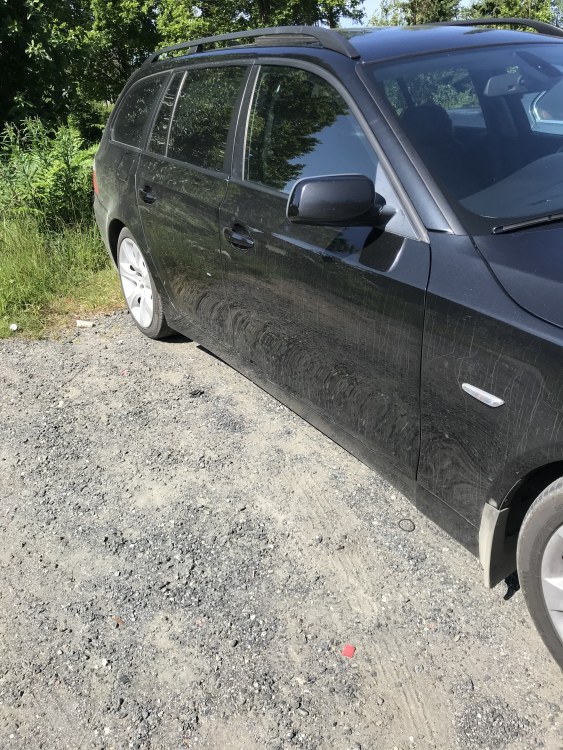

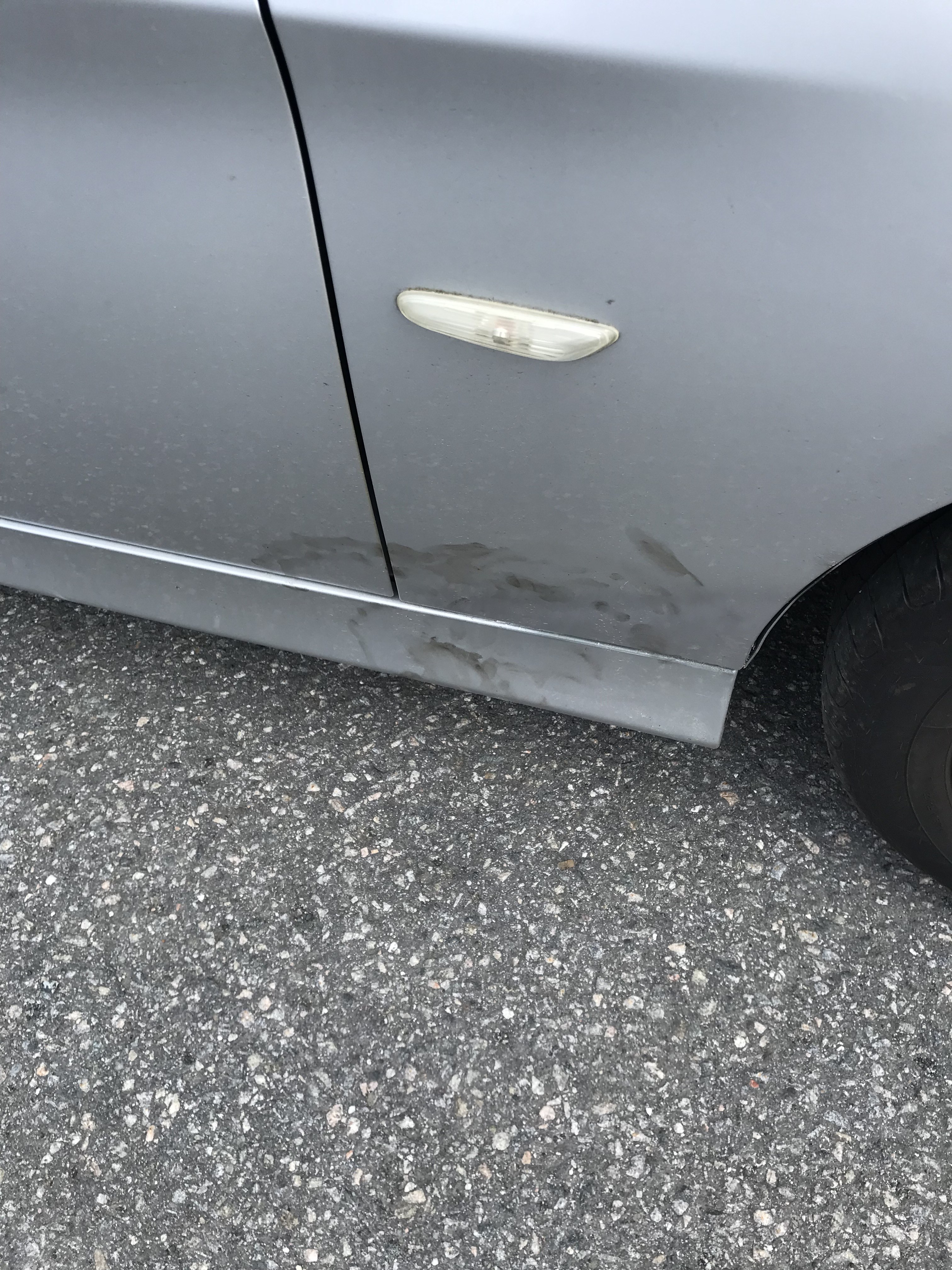

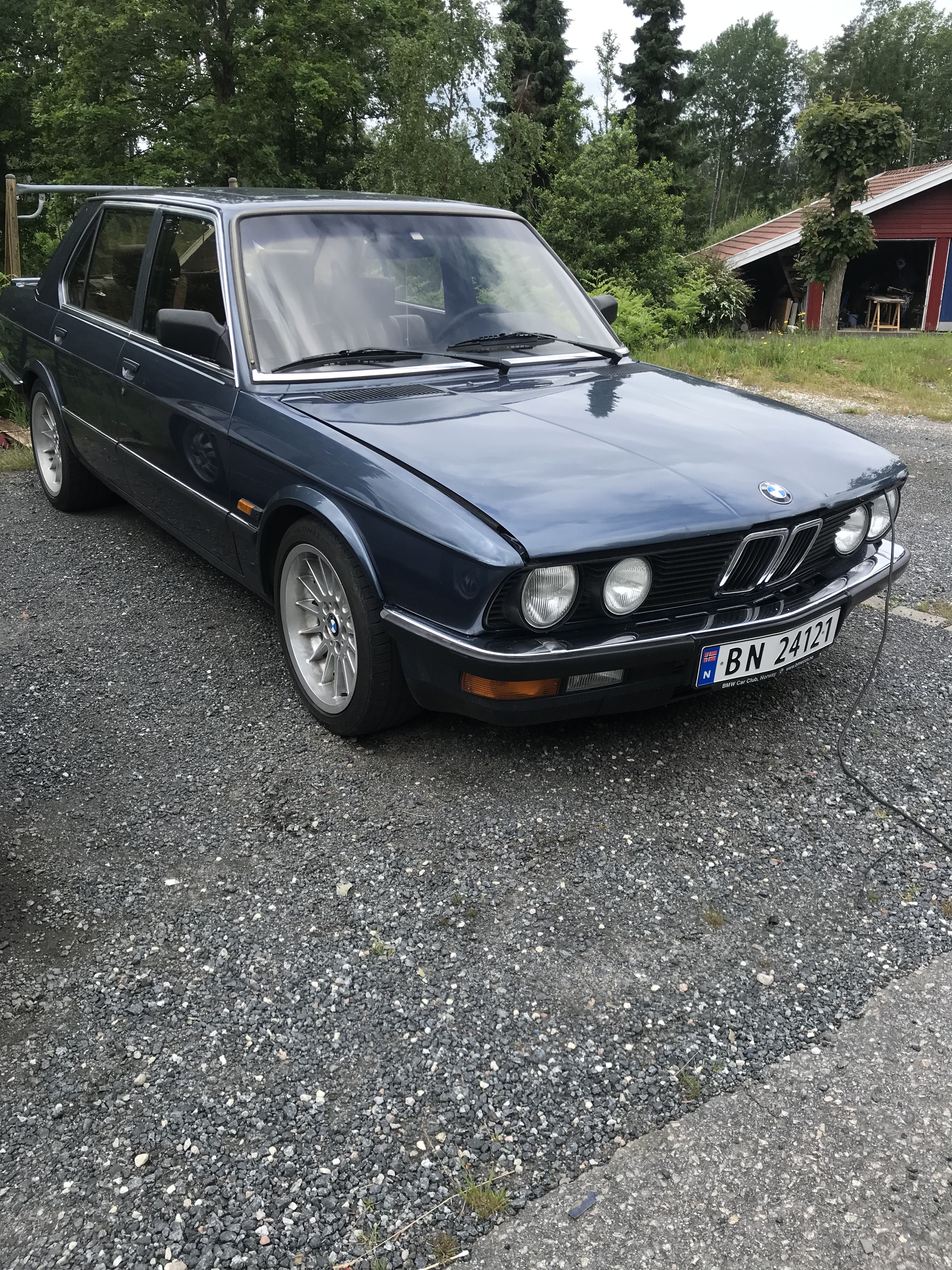

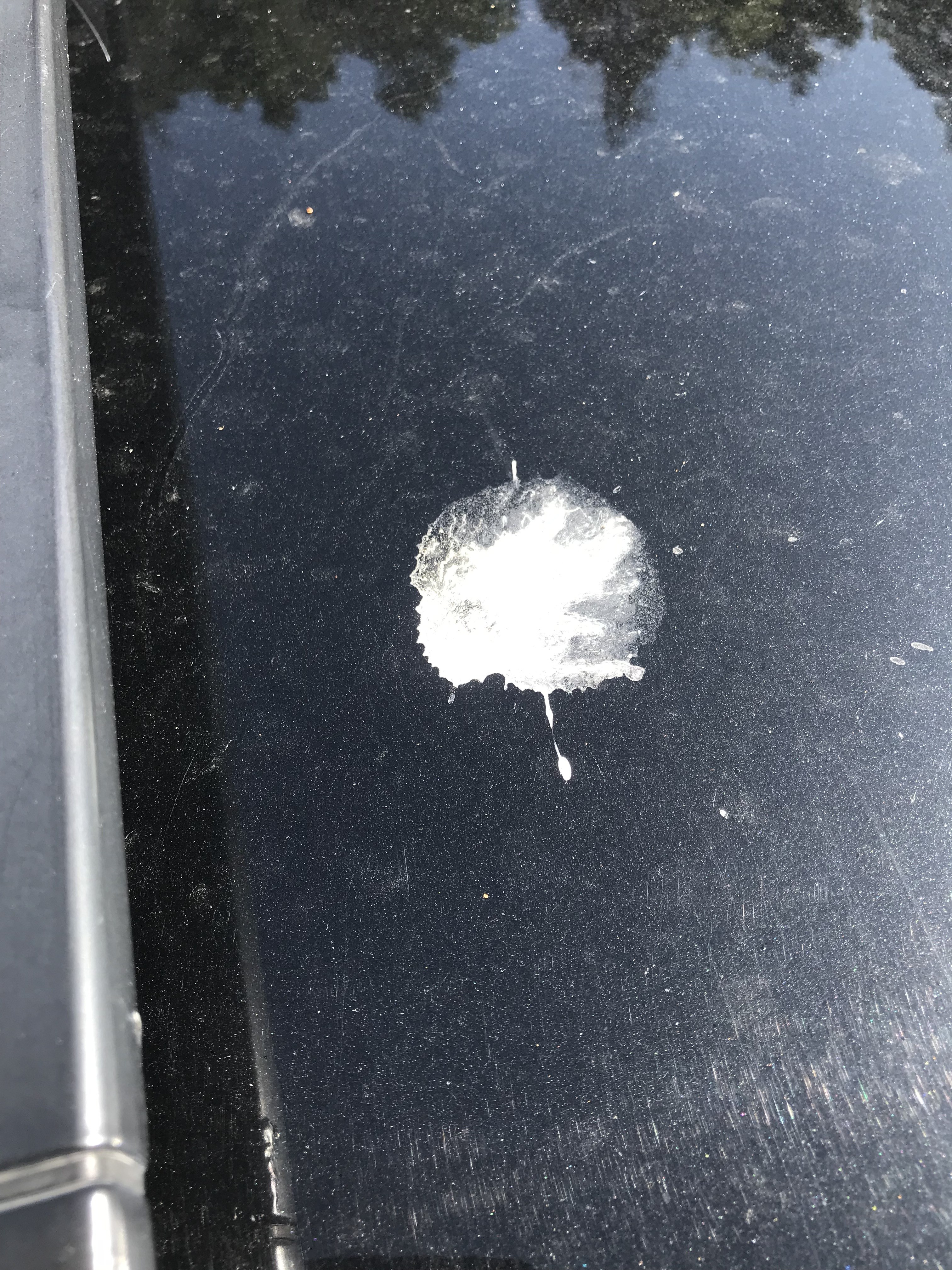

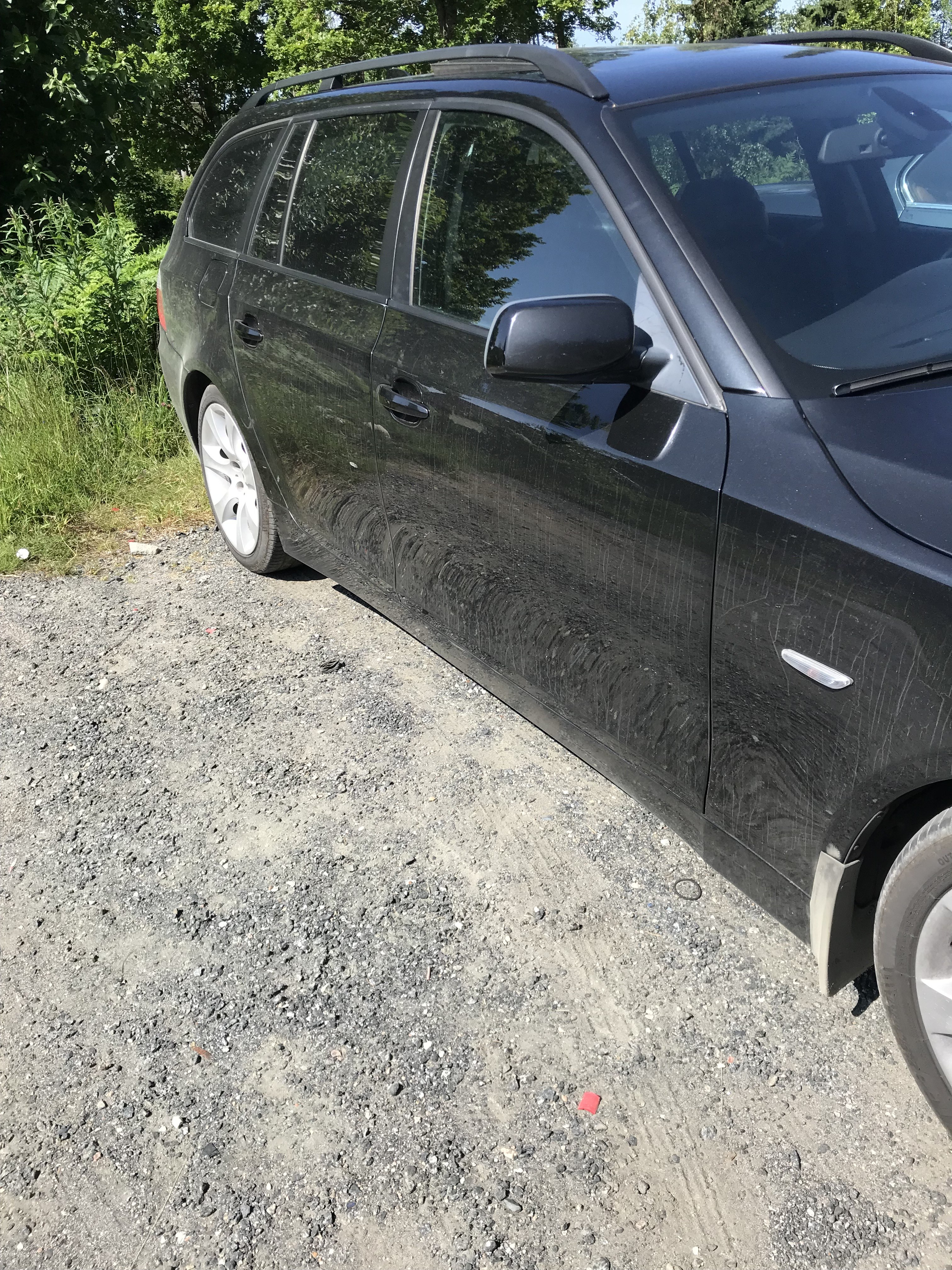

sveigis Skrevet Juni 21, 2025 Forfatter Skrevet Juni 21, 2025 Hverdagen . Nå er vi tilbake med litt normal hverdag her ,altså vinterens prosjekt er i drift noe er kjekt .😊 Den fikk nye mil igår og idag har fruen den sammen med venninner på strandtur. Da skulle jeg jo brukt dagen på å fjerne dette ; Og dette : Altså vaske en særs møkkete bil : Men det har jeg gitt blaffen i og koser meg heller på terasse idag : Av og til så er det bare deilig å se på tingene og rett og slett drite i tingene .😊 Så ikveld blir det ut og spise så avsluttes kvelden på terasse med et glass hvitvin . Det skiller 20 år mellom disse her : Likevel så merker jeg de er i familie ja uten tvil ,men selvsagt er det jo den blå som er den triveligste men dette vet dere jo 😅. Apropos denne : Hun syntes den hang litt på bremsene ,noe den ikke gjorde . Derimot hang den litt når håndbrekk hadde stått på . Men med litt flittig bruk ble det bedre for nå . Uansett noe som jeg ikke gjør noe med enda 😊 fupsaker, BimmerFan!, paukri og 3 andre reagerte på dette 6

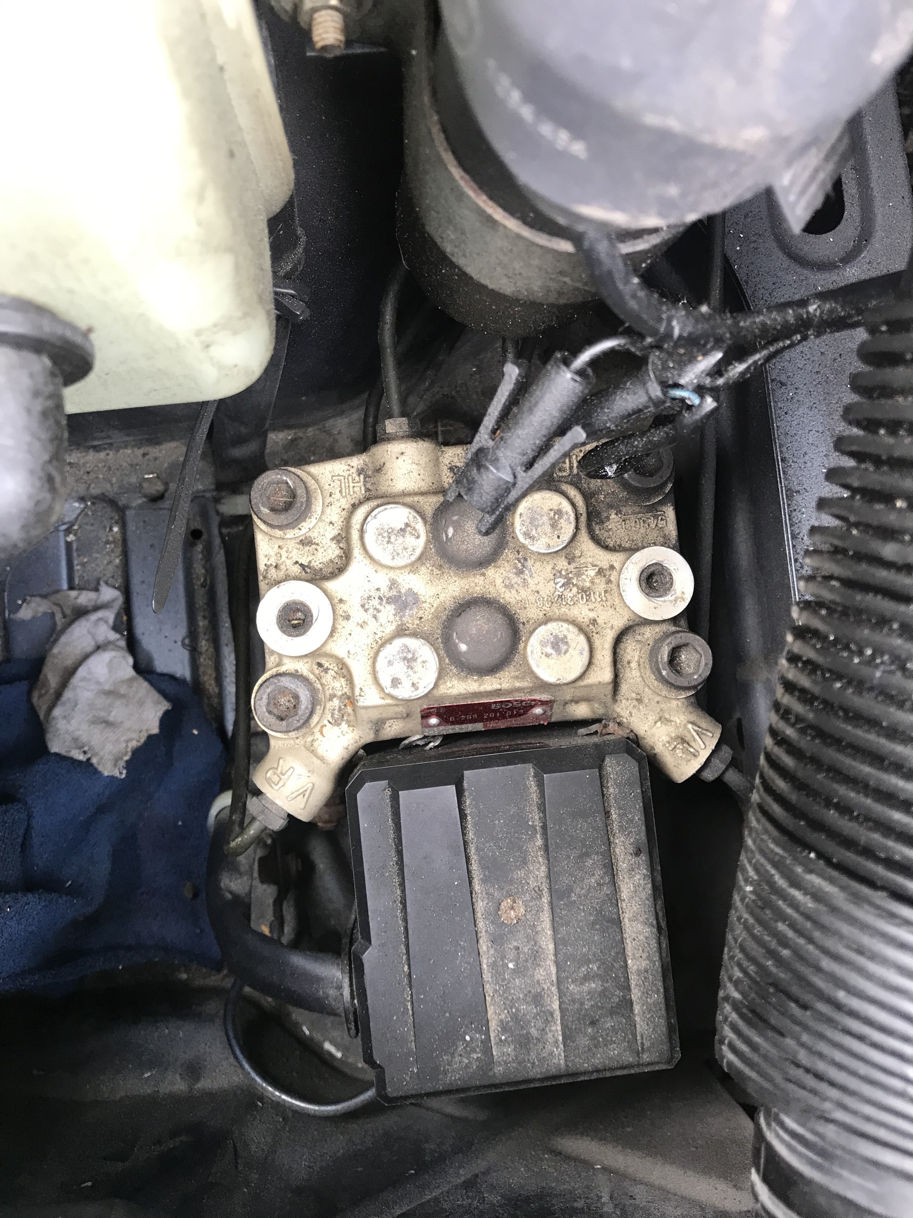

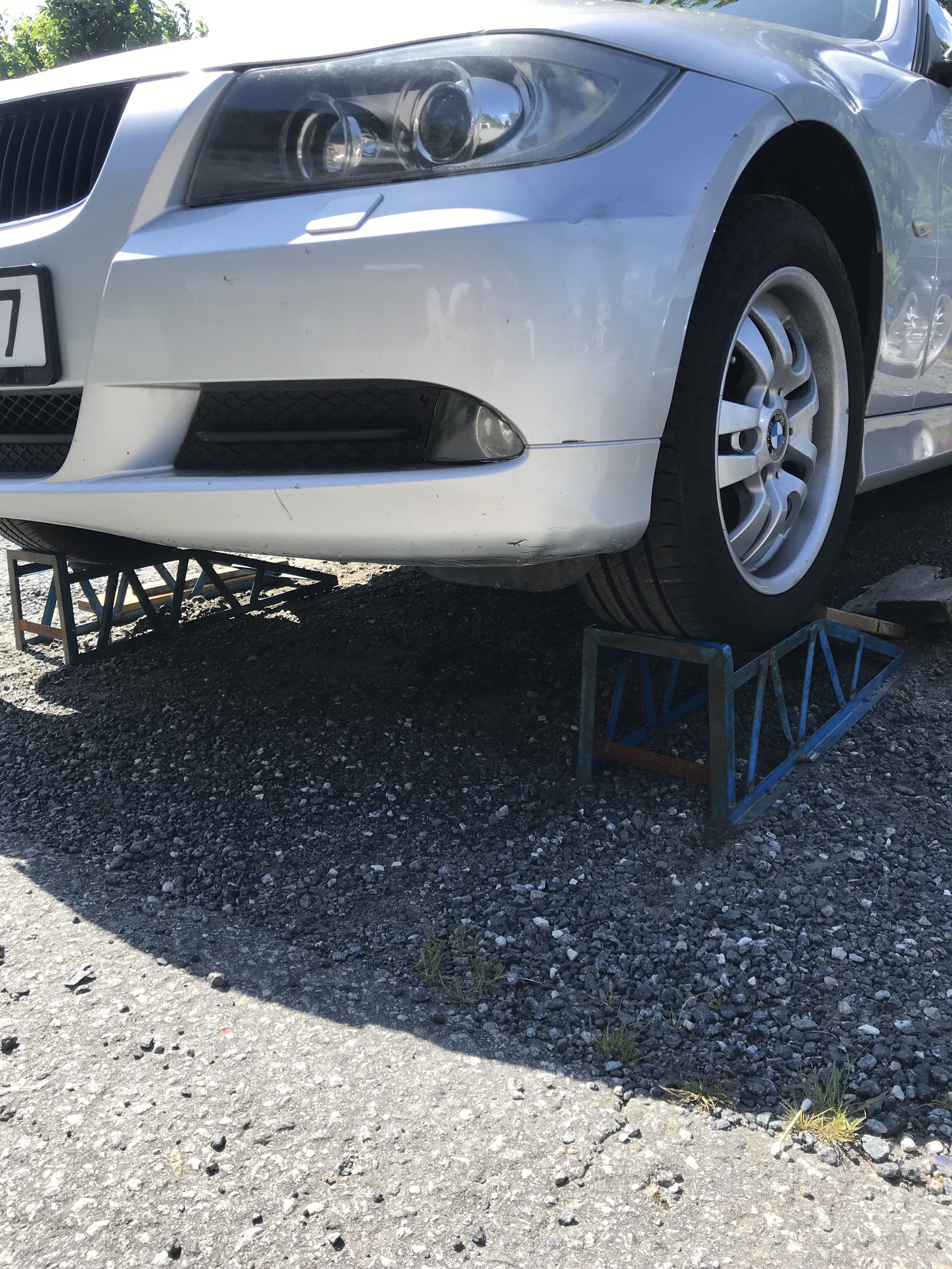

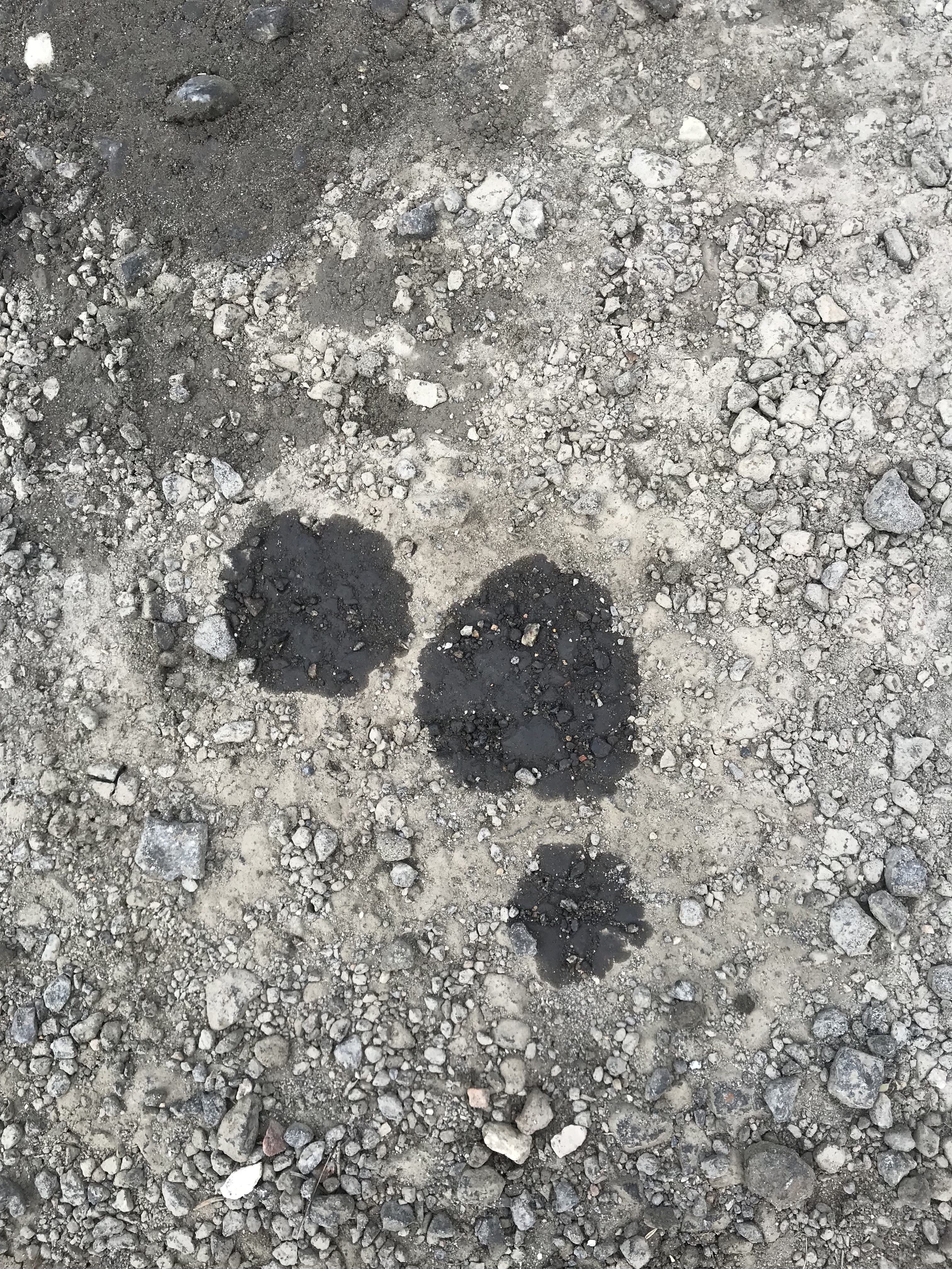

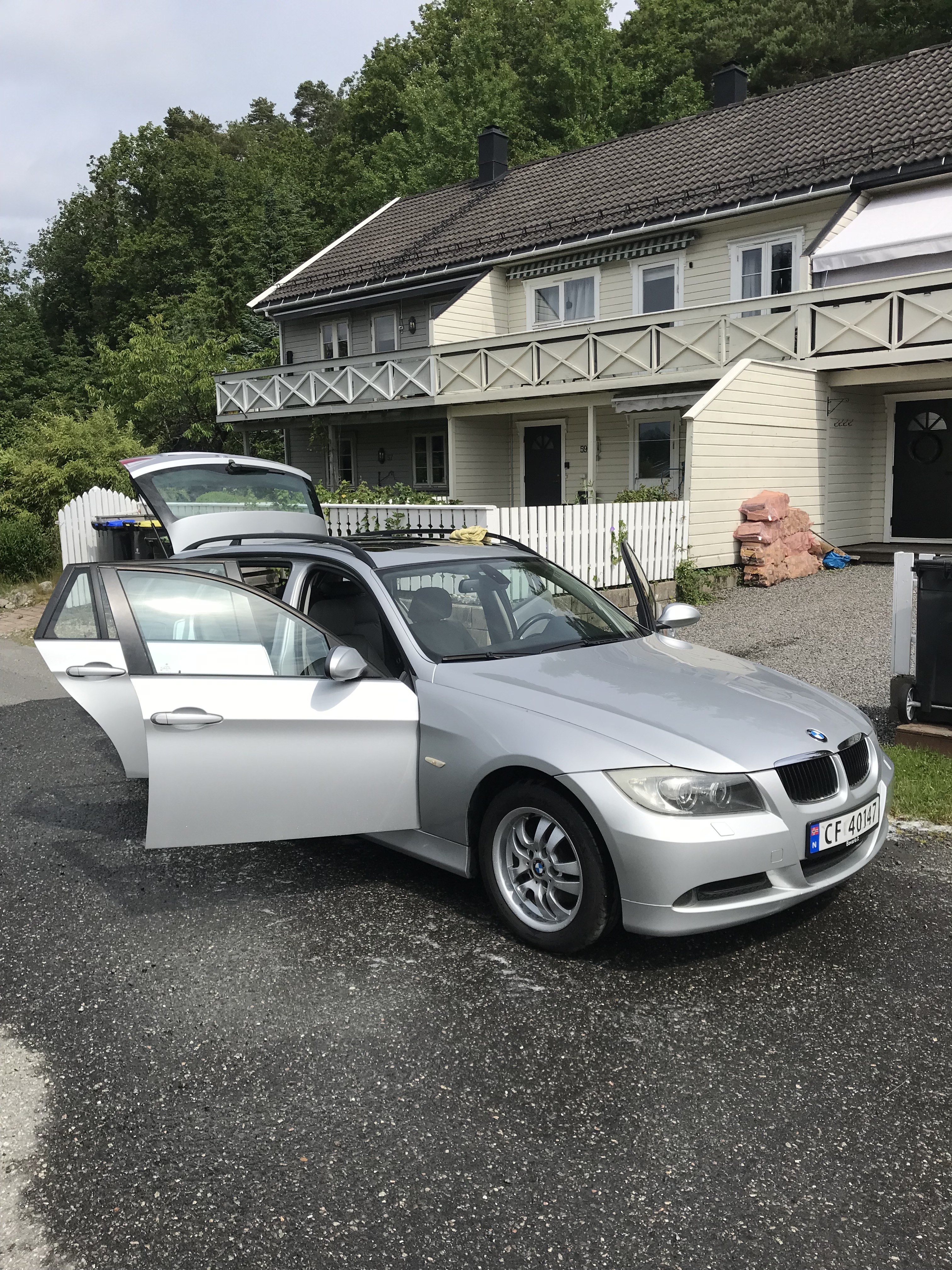

sveigis Skrevet Juni 23, 2025 Forfatter Skrevet Juni 23, 2025 Mandag og ny uke . Kan starte med at jeg idag har så smått klargjort e28 for litt skruing og det første ,er å få litt strøm på den: Nå skal den stå sånn et døgn tenker jeg ,så skal jeg igang med å få sett mer på høyre brems foran. Etter prat med flere og flere så er nok synderen her : Først av med calliper ,så demontere den og se . Så før den monteres så skal jeg pumpe ut bremsevæske og se hva som kommer ut derifra . Drømmen er jo at det kunne la seg gjøre å få «flushet» denne pumpen uten å bytte den .Forsøket verdt hvertfall. Her står den til lading og klar for litt jobb meget snart : Så over til e91 😊 Den er blitt flittig brukt i helga både her og der og den funker . Bilen ble jo brukt på strandtur på lørdag og konemor synes hun hadde vært borti noe på vei ned til stranden . Dette er en sånn typisk vei med forhøyning i midten med gress osv og på sidene småfjell osv som stikker ut . Og det stemte det ,for her var det skrapet opp på kantskjørt : Men spiller null rolle da skjørt skal av snart og lakk har jeg i bøtter og spann ,så null stress 😊 Så til noe annet og her er jeg litt låst nå . Jeg fikk jo takluke til å virke her i vinter og da virket den strøkent . Nå har jeg et problem her . Når den skal åpnes for full åpning går den ned og tilbake i lukket posisjon. Men fant ut av noe her idag og denne delen her : Er det noe med for når jeg tar tak i den sånn: Så går luken fint helt bak og lukker seg og når jeg ønsker det. Den plasten er bevegelig /leddet på hver side så må være noe der . Ikke at det er et problem ,men jeg vil ha det iorden helt enkelt . Så om noen har et tips på hva dette er så legg gjerne ved en tekst .😊 Ellers virker den på tilt og alt som finnes . fupsaker, BimmerFan!, mslello og 1 annen reagerte på dette 4

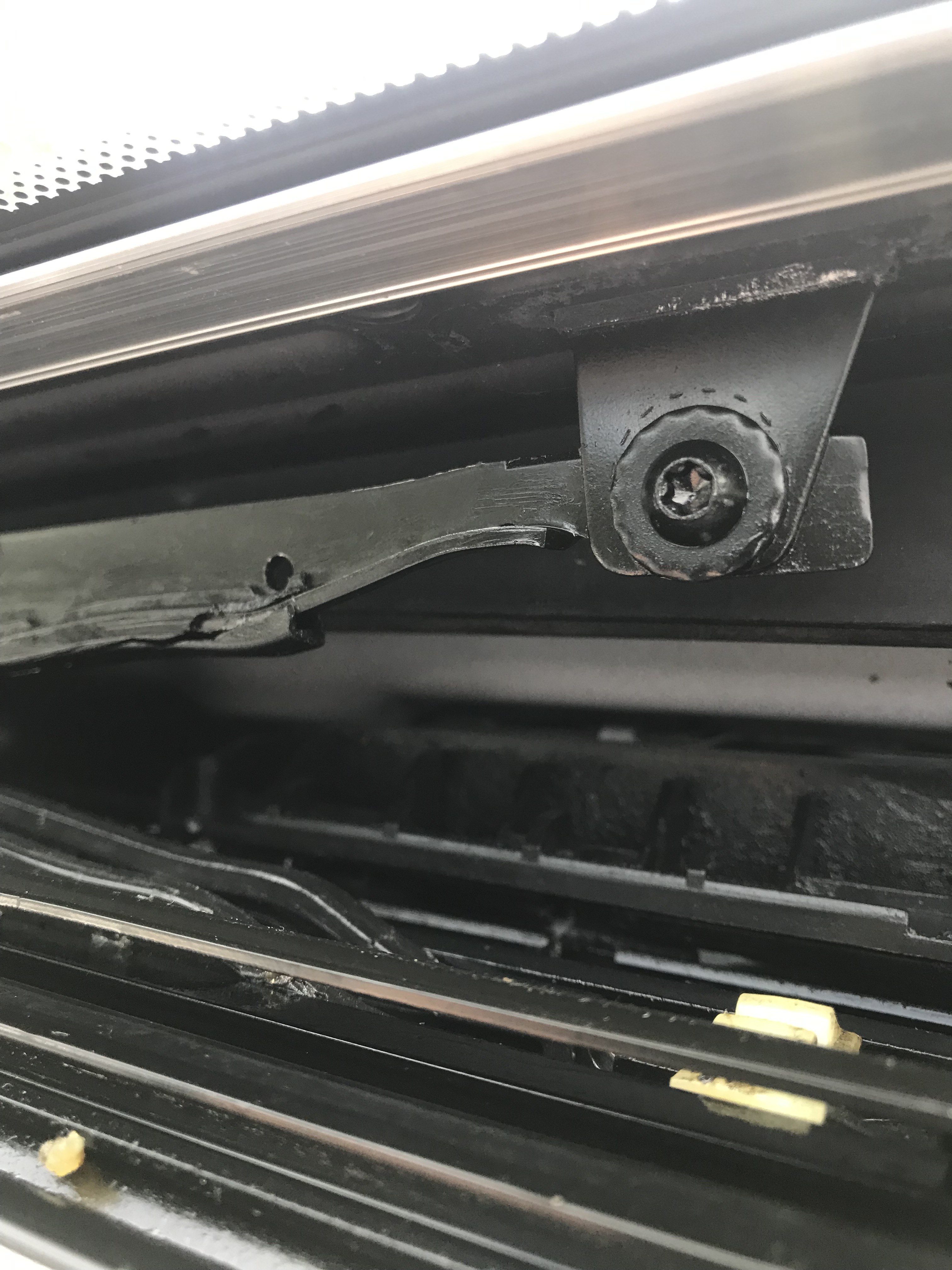

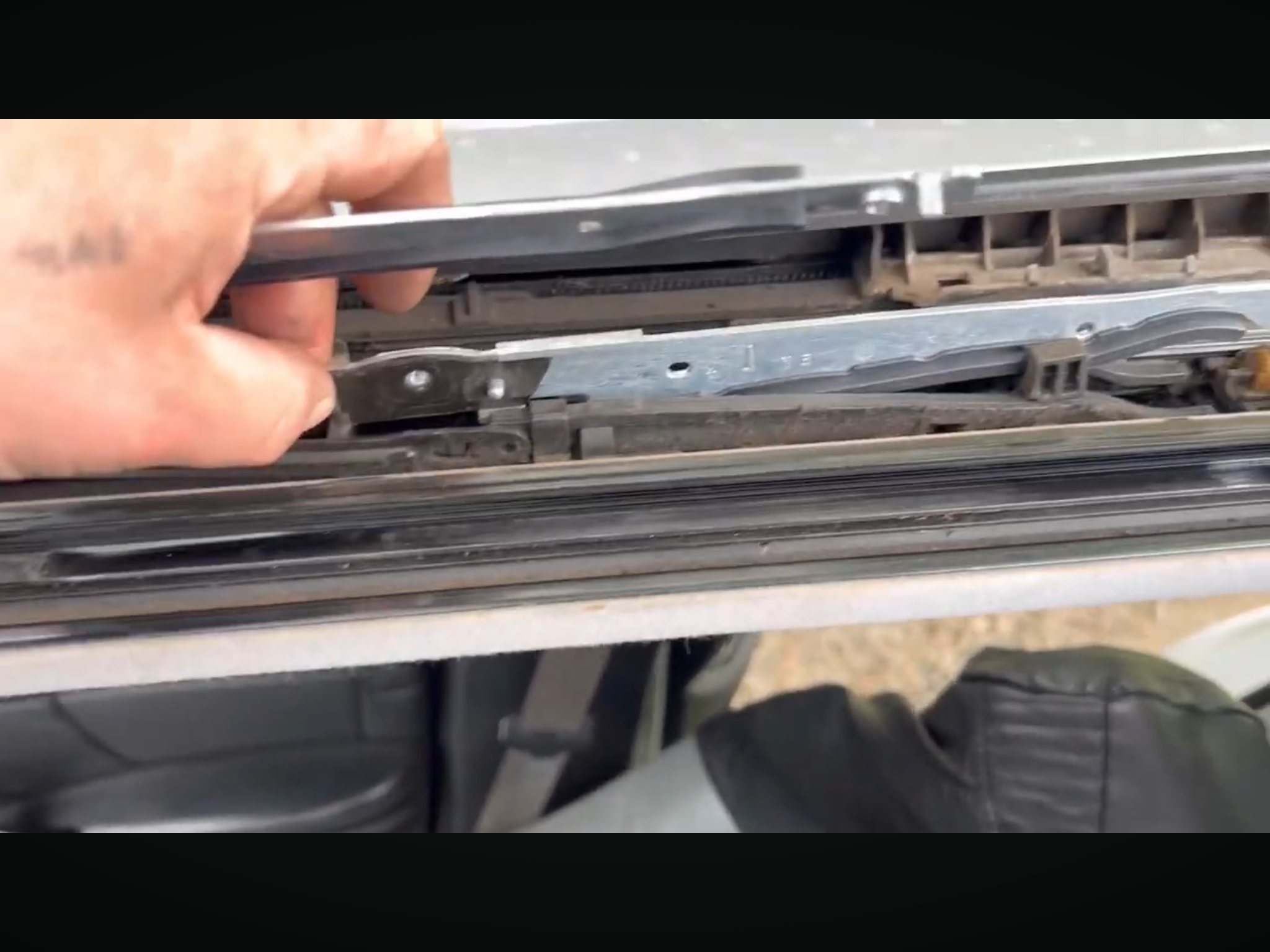

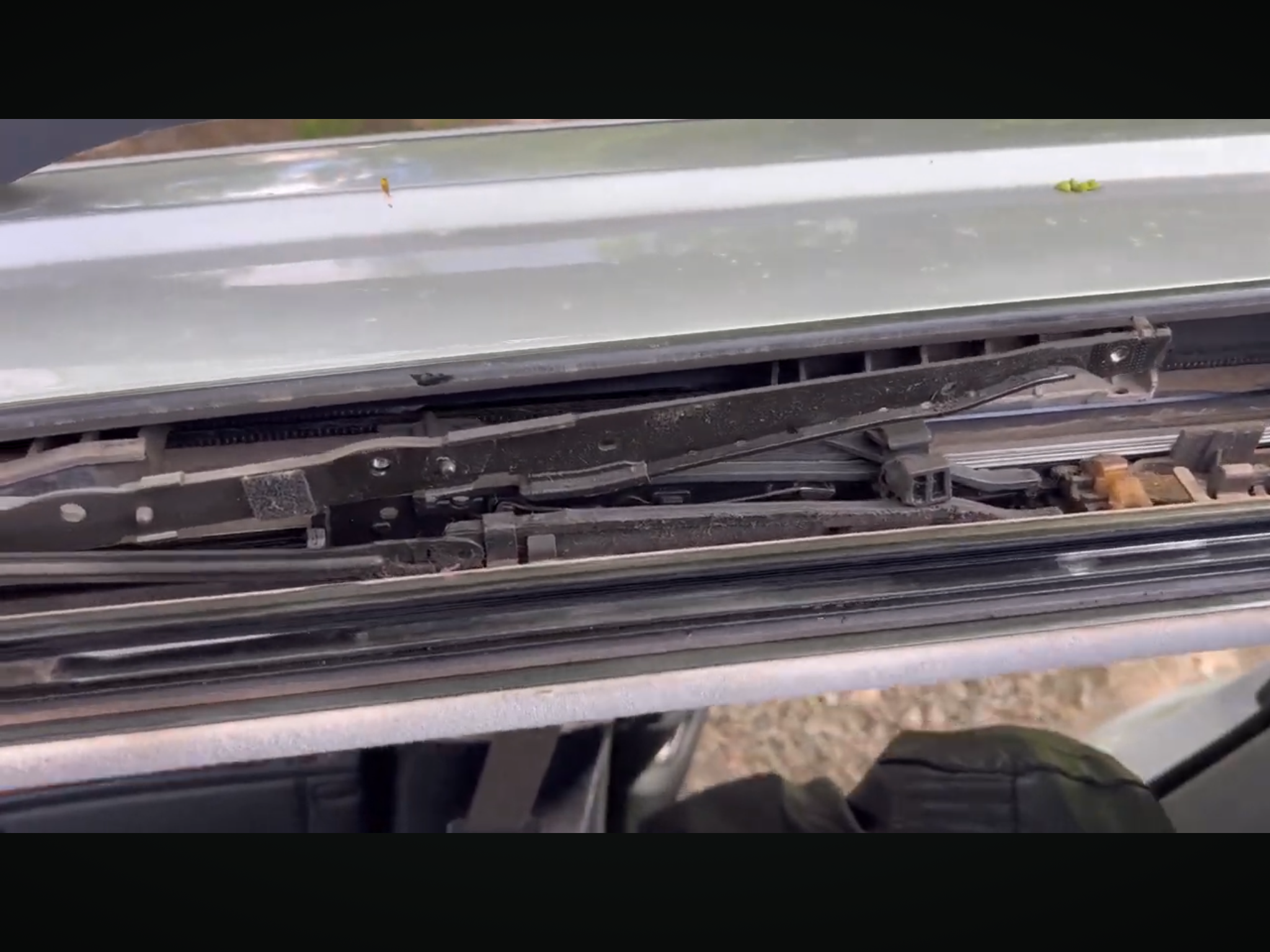

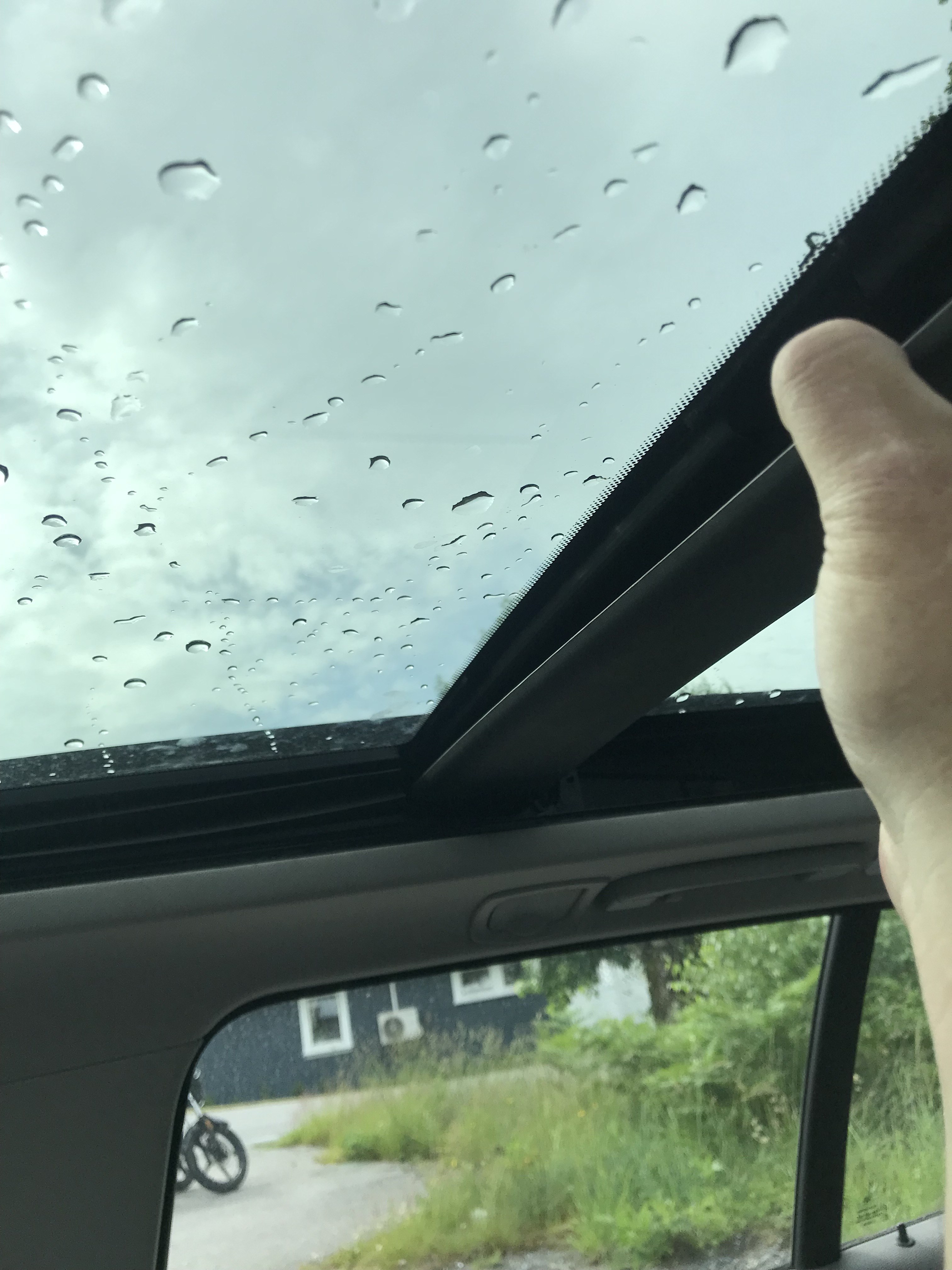

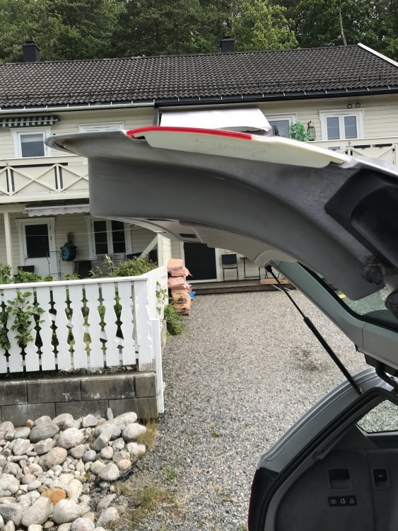

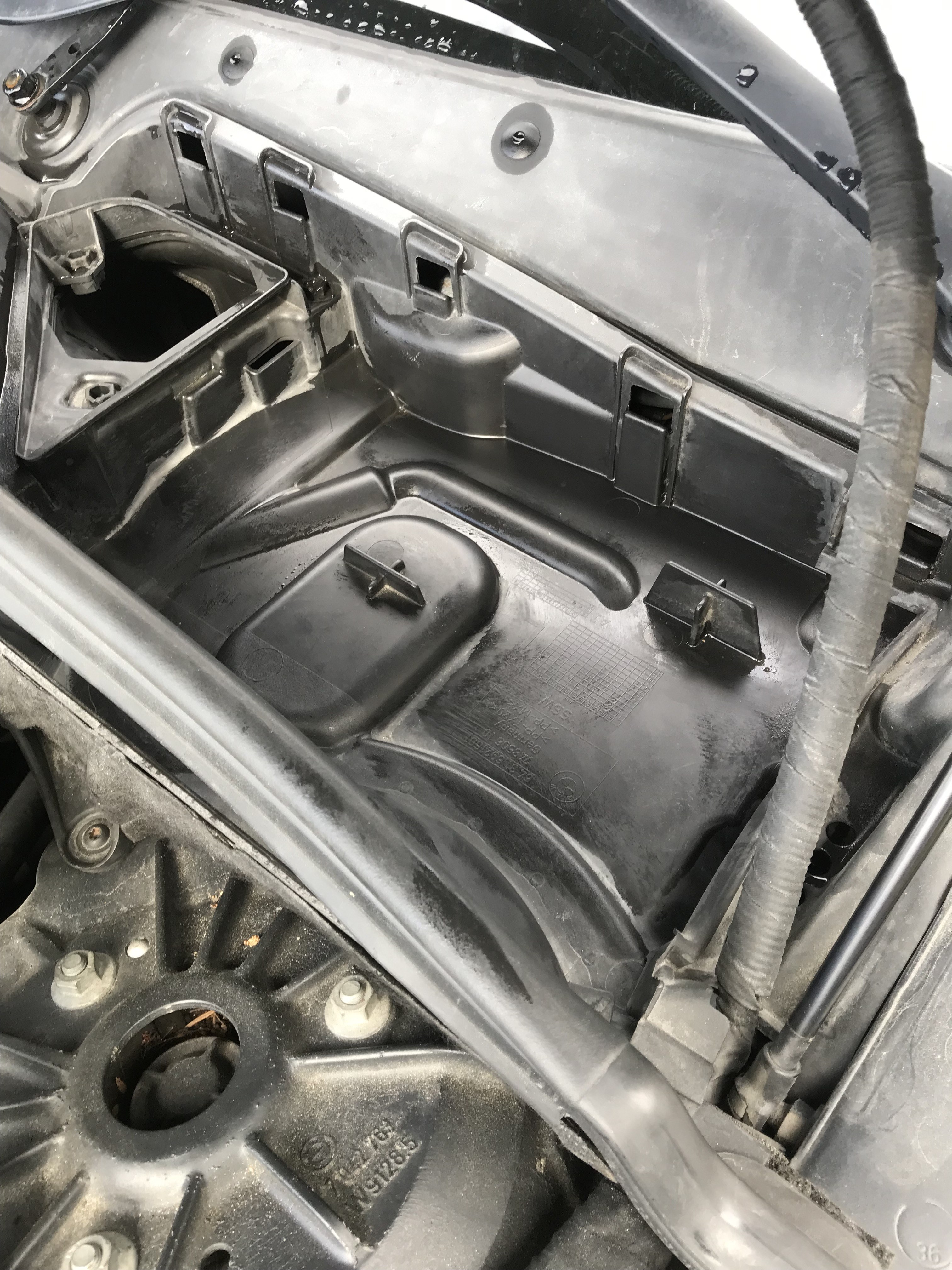

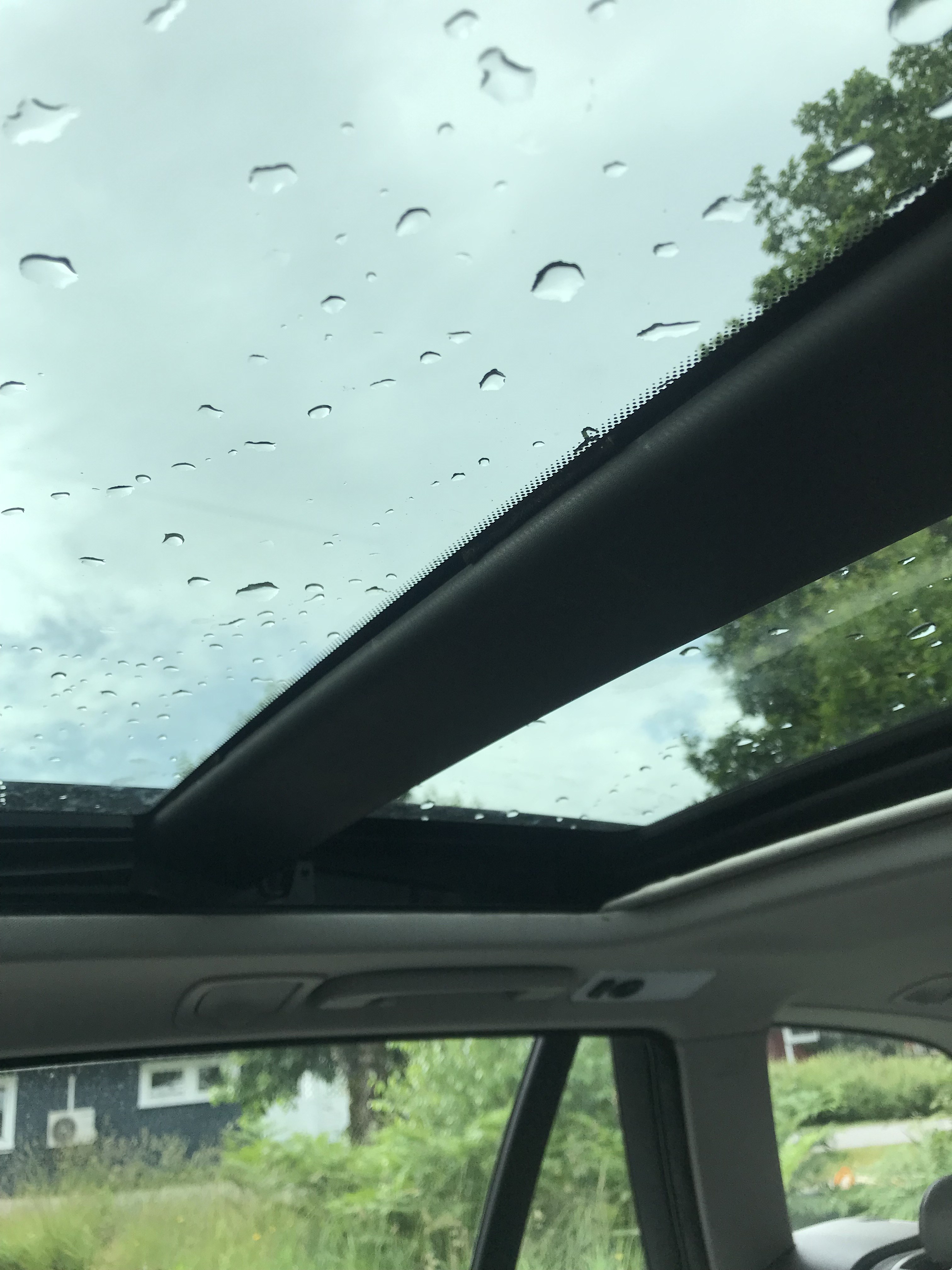

sveigis Skrevet Juni 24, 2025 Forfatter Skrevet Juni 24, 2025 Da kan jeg ta en litt mer matnyttig oppdatering her og starter da med gårsdagen og panorama luken på den grå og her har jeg funnet årsaken 99% på hvorfor den tuller nå😊. Når jeg trykker på luken er der en slakk opp og ned på selve glasset på tjaa ca 1 cm . Trodde det var de skruene som glasset er skrudd med ,men det er det ikke . Som sagt så er det jo skinner og glidere all over her og om dere ser på bildet her : Dette er den skinnen som glasset står på og på denne skinnen skal det være plastglidere som på bildet her : Dere ser det der den er festet i den plastbranketten bak der . Etter og ha sett dette ,måtte jeg ut og se på min . Her er deler av plastskinne borte og deler mangler :• Som igjen gjør at når jeg forsøker å åpne luke på full åpning ,så kommer den ikke langt nok ned og går derfor i den plastdelen som jeg viste forrige innlegg . Disse delene kan man faktisk få kjøpt nye men da selvsagt til en kokainpris. Så jeg skal først se om jeg finner på den lokale huggeren for det er ikke så vanskelig å bytte . Det som er frustrerende her ,er at denne delen har en sammenheng med bakre åpning og . Hadde jeg visst det jeg vet nå ,så hadde jeg ikke trengt og deaktivere den bakre delen her i vinter .Men men ..😊 Heller en fungerende del som er 100% får man tenke da . Vi hadde treg 18 på tur igår kveld for ut og spise middag ,da parkerte jeg på siden en tysk regga sort 335 d med rødt interiør ,M sport ,lave rails og nyere enn min . Altså en sånn skulle jeg jaggu hatt men helst jeg er sær på tre serie . Tvangstankene mine sier bensin ,bensin på tre serie selv om det er tullball😊. Og lekker den olje under ? Yes sir : Så ja det blir noe som må fikses og .Pokker det er litt jobb det der og . E61 ble rengjort idag tidlig : Fikk varsel om pollenfilter bytte og siden jeg har mani på å handle servicedeler på Finn feks har jeg mye liggende bla nettopp filter : Lett og komme til : Ut med det gamle : Nytt på plass: Fikk og rengjort der filtrene er : Så var det inn og nulle ut og alt er grønt : Summen nå er at når oljeskift er tatt på e61 ,så har begge fått servicer på det meste her . Likevel så kommer jeg til og kjøpe endel nytt til treg 18 som nye Lambdaer og helst en katalysator. Jeg vet at denne bilen bruker olje foreløpig og at kat tar kveld / tetter seg ,så kan likegjerne ha dette liggende på sikt . For selvsagt skal til bunns i dette og selv om dette ikke er et problem enda . Ampera, Olaandref, eivi91 og 4 andre reagerte på dette 7

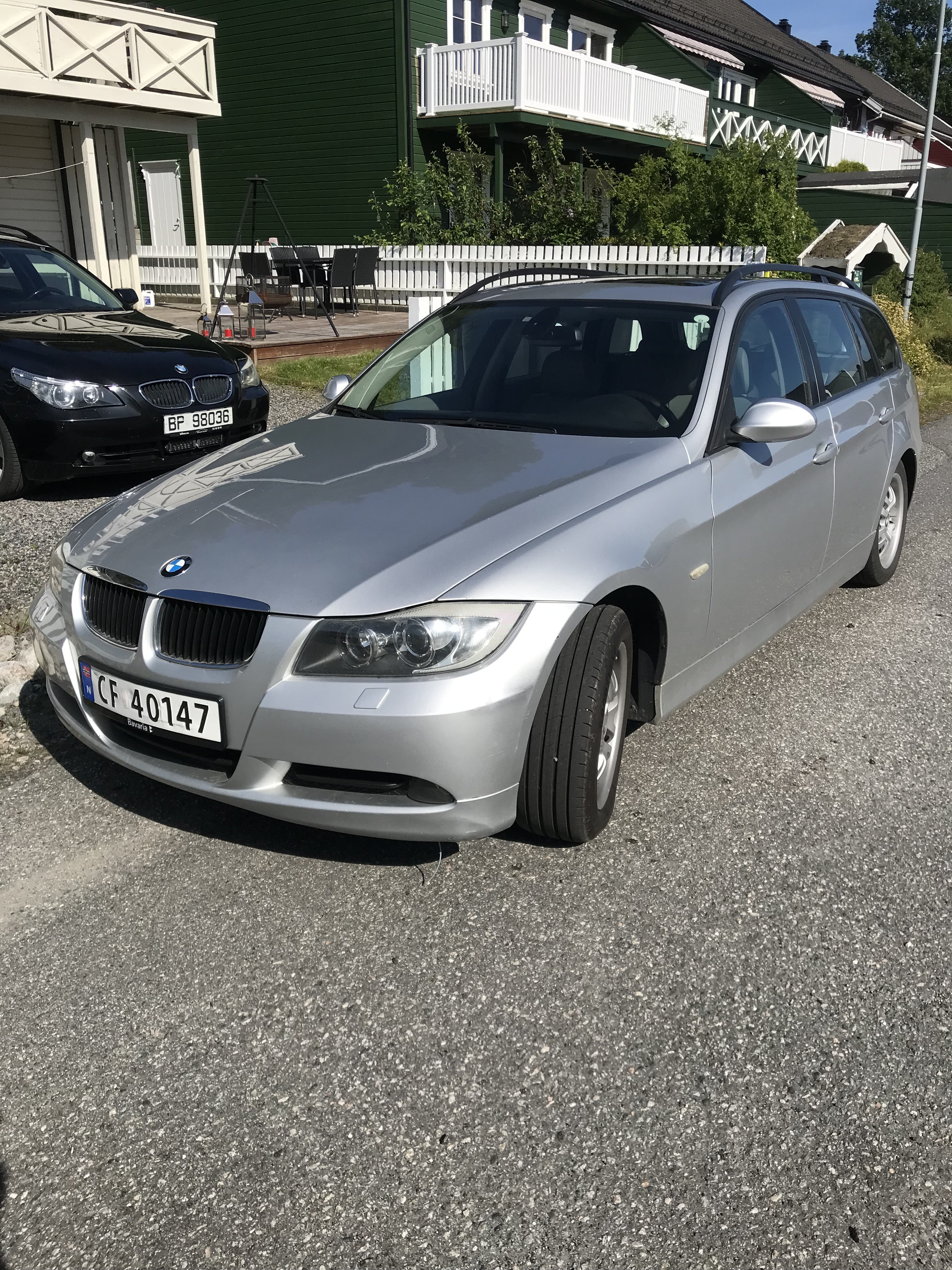

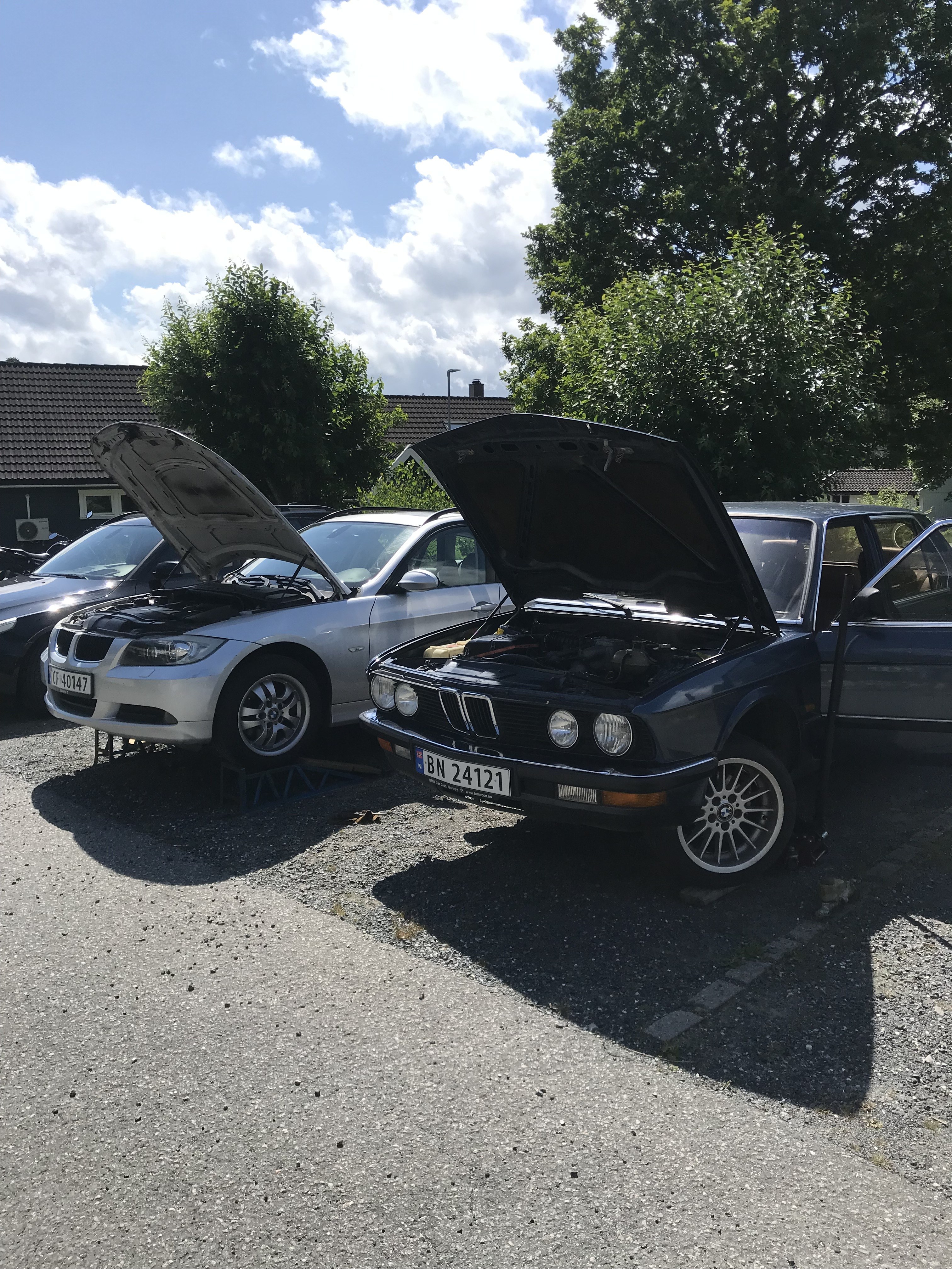

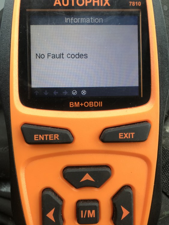

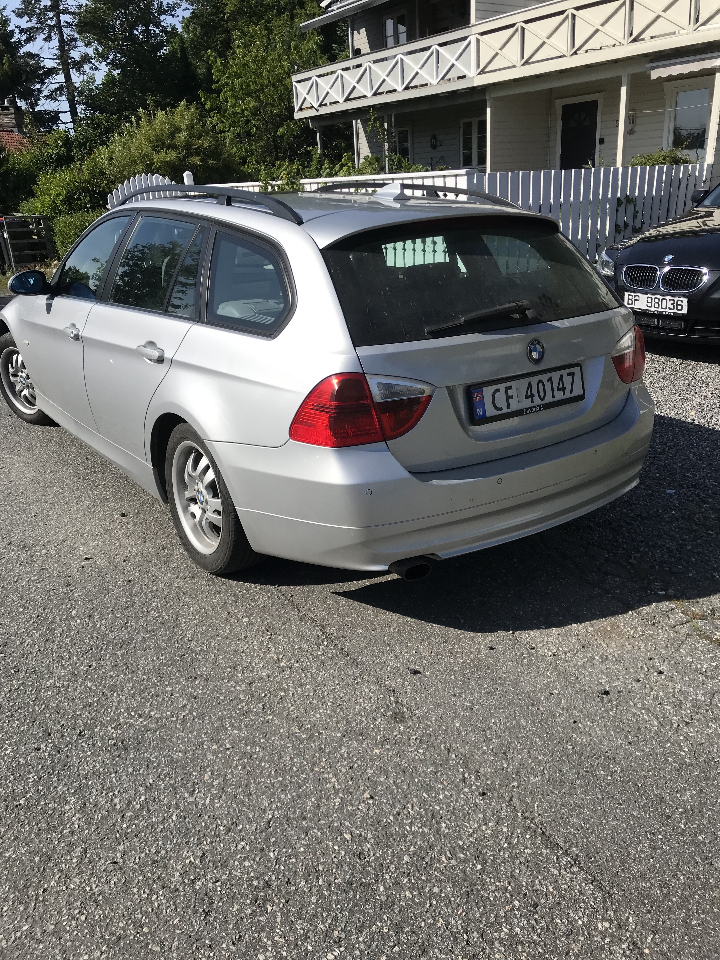

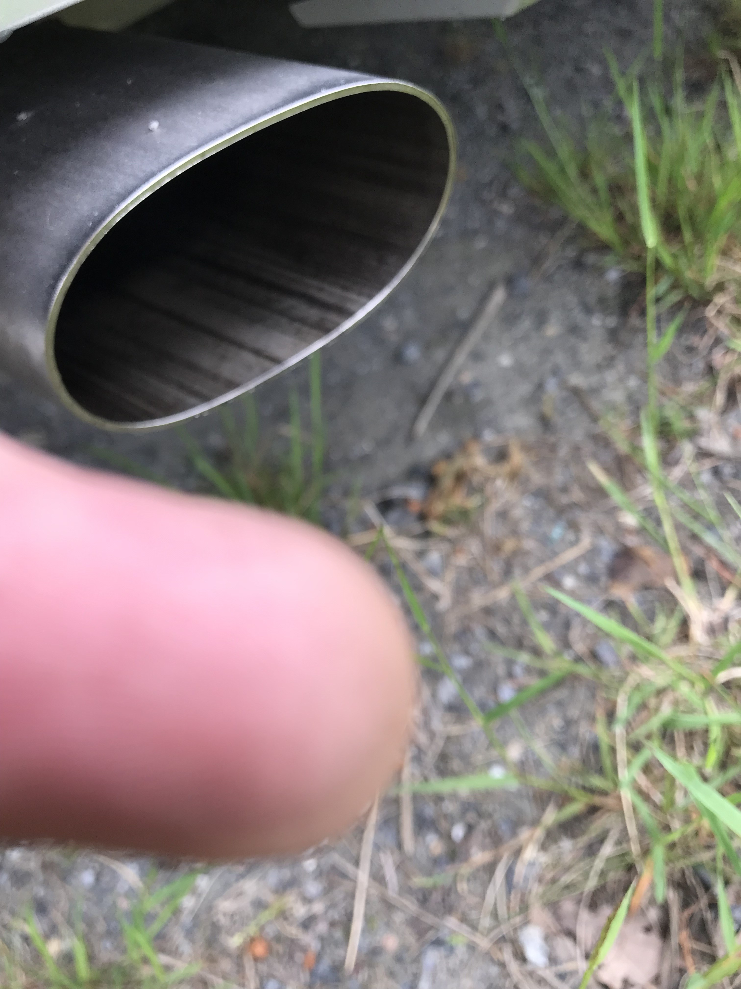

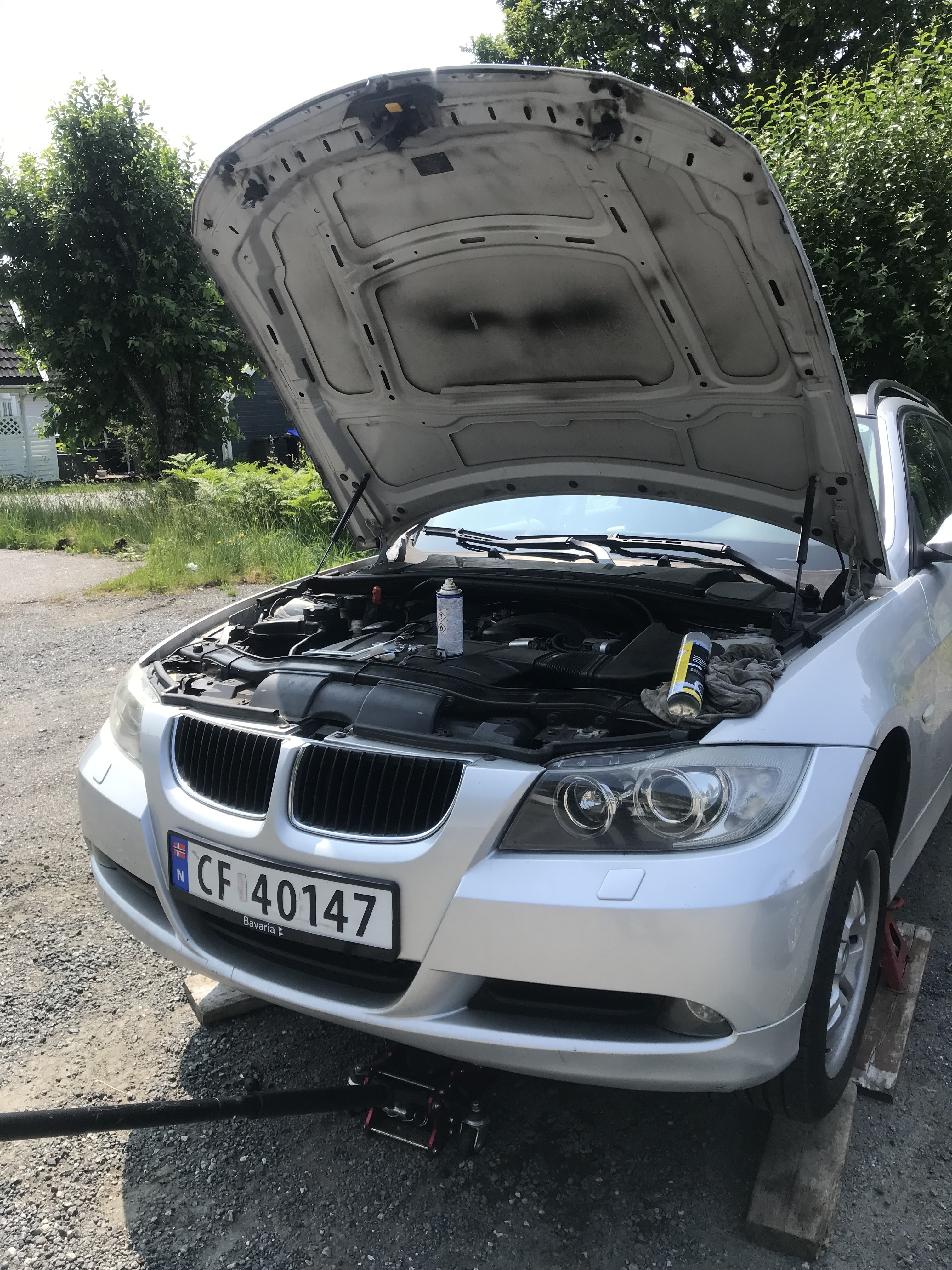

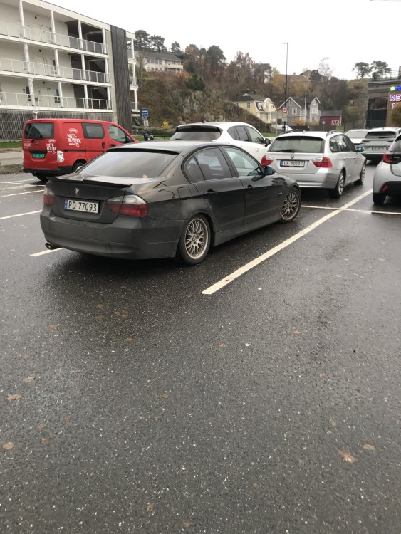

sveigis Skrevet Juni 28, 2025 Forfatter Skrevet Juni 28, 2025 Glad man driver med verdens beste bilmerke : To av tre på bukk koslig ikke sant ?🤢🤢🤢🤢🤢 Men jeg skal ta det hele fra den spede begynnelse her . E91 har ikke funnet seg tilrette her nede enda som sørlending . Vet ikke om det er frykten for den tidligere myten om banke du byen Arendal ,eller skrekken for å bli hektet på sykkel sport i og med vi holder til i Grimstad . Jeg byttet Lambda her forrige mandag ,dog brukt og null lampe frem til mandag som nå var. Feilkoden viste ….Lambda igjen . Ok nullstiller og hverdagen fortsetter ,men nå dagen etter viste den feil på selve katalysator ! På onsdag og torsdag viser den igjen feil på lambda og kat. Da tenkte at nå er det jaggu nok ! Dette skal jeg til bunns i for nå er den så bra ellers og kaster ikke nn håndkleet nå der den ligger for salg på Marketplace ! Jeg har diverse her jeg kontakter som er flinke og pratet med @E.C.. Siden min ISsta ikke er oppe og går sånn at man ser verdier ,er det ikke lett og konstatere hva som er feil. Men en rask googling på feilkodene sier Lambda den jeg byttet som kan lage følgefeil på kat. Mens andre sier kat er gåen og må byttes og jeg betviler ikke . Så jeg la en plan ! Dette gidder jeg ikke mer så et raskt søk på Finn gjorde at jeg kom over en tilsvarende bil med 140000 på teller og kjøpte en kat: Dvs ikke hentet ,men er i kommingen . Så var det opp på bukk: Bedre og sikrere : Og sette igang demontering . Div løsnet : Tre løsnet og en knakk: Fikk løsnet alle mutrene på manifold uten problem og var på T Hansen idag og bestilte disse nye samt pakninger. Ny Bosch Lambda skal og på nå for jeg SKAL i mål nettopp pga denne er genial til vårt bruk. Men er varmt og skru nå og trangt ,men nå er alt løst og ting blir stående til jeg får deler . Får jeg da samme kodene igjen ,da skjønner ikke jeg .😊 Men stopper det her ?Niks! Naboen min elsker å kjøre Horst og lurte på om vi kunne kjøre en tur igår noe jeg sa ja til . Hadde jo en søt oppdatering der alt var iorden med bremsene ,men neida. Da vi kom til Arendal låste høyre siden seg igjen . Lang historie kort så kom vi hjem og har i natt brukt timer på nett og tenkt ,selv om jeg vet svaret håper jeg . Etter og ha lest på div e28 forum så er bla annet ABS pumpe en gjenganger og også Masterpumpe og det har jeg jo liggende : Så jeg starter med og få skaffet en ABS sentral nå fortløpende dvs innen fem uker . Akkurat nå kjenner jeg at jeg er kvalm og dritlei av bil ,men må holde hodet oppe og tenke at jeg er heldig som kan fikse det meste selv ,ikke minst hjelp og tips av dere 😊 mslello, norbakken, Ampera og 5 andre reagerte på dette 8

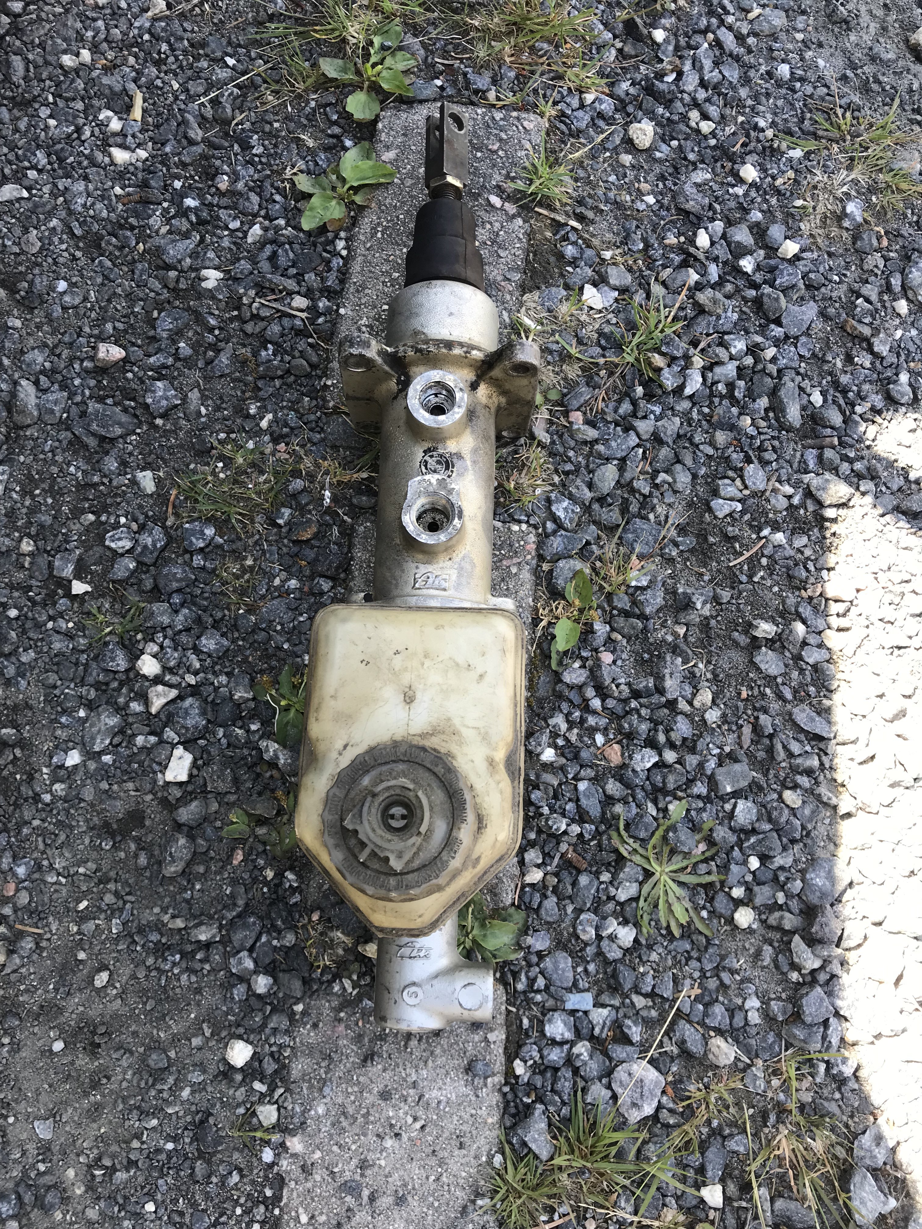

sveigis Skrevet Juli 1, 2025 Forfatter Skrevet Juli 1, 2025 Da er det tirsdag og tre dager siden sist oppdatering og har det skjedd noe ? Vel som dere vet så gir jeg meg ikke så lett med tingene og e91 er en ting ,men den andre er en nøtt derimot . Det har blitt sene kvelder med googling her og der ,div forum i utlandet og dette / den feilen jeg har med høyre forhjul ,er en gjenganger . Så det er tre feil det kan være : -Mastersylinder -ABS sentral -Hydraulikkenhet som styrer dette . Det kan og være calliper og slange ,men dette er jo iorden . Når man holder på sånn ,så må man tenke og bruke huet på hvem som kan dette systemet og 80 % av dagens mekanikere kan ikke dette .(Sorry dere ungdommer her ). Da må man ty til de eldre 😎😎 Der er en guru her på Sørlandet som kan disse bilene og systemet der ,et problem en type som ikke lett og komme innpå. Men jeg tok sjans og ringte og merket at mannen var kort i svarene helt til jeg fortalte hva slags bil jeg hadde og da løsnet han . 32 minutter bmw prat takk og kun gamle tre fem seks og sjuere det dreide seg om .😂 Lang historie kort ,det første jeg fikk beskjed om var å dra Google ned i dass og ikke bruke det mer . Fokuser på dine feil ikke det andre har sa han . Han fortalte at dette systemet på disse bilene er egentlig veldig lett men et styr og finne ut av for en som ikke har greie på det sånn som du 😂(Reine ord mao ). Han ville ned og se på dette for han hadde alle dataene ,tegninger osv på dette ,men gadd ikke ned før jeg hadde gjort ditt og datt. Med ditt og datt så mente han at klave satt dønn feks Lufte og lufte og lufte . Løsne rør fra ABS og se at der kom gjevnt ut der . Alt dette gjorde jeg og en kompis og ja det ble spyttet luft igjen og det mye ,men etterhvert så ble det bra . Klaven ja…..den kunne jeg skru til en omdreining ,noe som er utrolig at jeg har oversett.Når du bremset flyttet den seg en mm 😩😩. Bil er satt på bakken igjen ,men jeg får ikke testet den pga ingen her som kan kjøre . Det ville jo være for godt til å være sant om det kun var luft og en løs klave som har køddet det til ..Nei det er ikke det ,det kan det ikke være !! Sikkert mye mer alvorlig enn det noe som er typisk mine ting. Men har jo master og hydraulikkunit og mangler bare ABS pumpe . Har fem uker på meg så 😊😊 Ellers ble det null bil igår og heller her : Nydelig strandvær men vannet var altfor kaldt ,ca 14😩 E61 ble brukt : Hverdagsen: Nå ventes det deler i post til e91 her så får man sammen den og . Aller mest hissig på at Horst kan fungere igjen nå ,så må bli en tur med naboen senere om han ikke er reist til Korea for jobbing . Shattered, eivi91, mslello og 3 andre reagerte på dette 6
