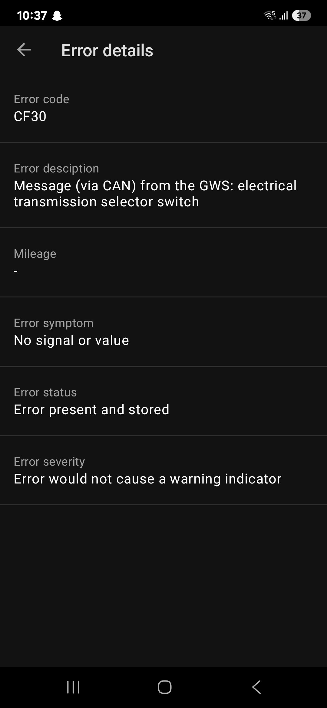

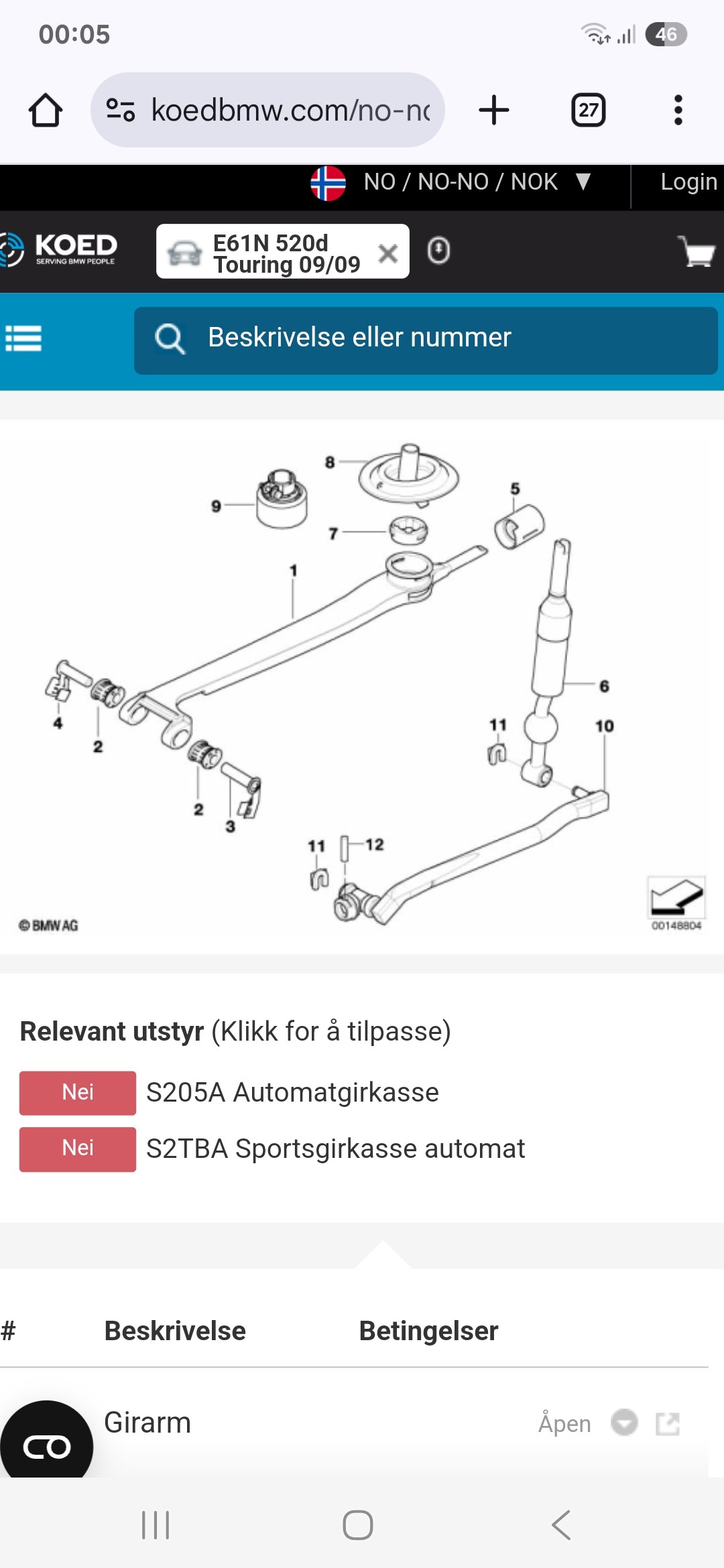

viggo E34 Skrevet April 28, 2025 Forfatter Skrevet April 28, 2025 (endret) Opplevde litt krøll med bilene til ungene her forleden, guttungen sendte video der girspaken på den bevegde seg fritt... hadde også fått litt rabalder idet han skulle stoppe, så måtte ut på redningsoppdrag. Var sent så bil ble bare slept hjem, fikk så revet opp belgen på girstanga å sett nedigjennom å konstatert at pinnen på overføringa hadde hoppet av. En magnet for å fiske den opp å lande den i hullet på spaka såvidt så den holdt seg der, så ett langt flattjern for å få pressa den inn. Mangler bare det låseblekket på baksia så er den fix. Nr 11 på tegninga. Så på lørdag skulle datra ut kjøre, girvelger går ikke ifra park... inn slette feilkode Prøve på ny, samme gjenn... Etter litt googling prøver vi bare dra av dekslet rund spaken for å sette den i fri, etter å fikla litt på den nøytral overstyringa skulle vi bare teste gjenn, å nå funka den plutselig... sletta feilkode, stoppa å starta bil ett par ganger å kjørte en testtur utn å få frem feil på ny 🤷🏽♂️ har ikke hatt no tull etterpå... ser disse girvelgerne på automat kan ha noe feil innimellom, men om det var bare tilfeldig eller det var noe med den nøytral overdtyringa vites ikke 🤷🏽♂️ så får vel se om vi finner en brukt å ha i tilfelle det skulle bli mer problem. Ellers har g31 fått på nye sommerdekk, valgte å ikle ha rf dekk denne gangen å landet på Pirelli P7 det lille jeg har kjørt siden torsdag så kan jeg ikke si annet enn at det er en kjempeforbedring, bil sporer ikke lenger i det heletatt å virker å rulle mye lettere, å ikke minst mindre støy. Nå var Dunloop dekka 7-8 år gamle så både det og at di begynte å bli slitt har en del å si her. Men iallefall kjempefornøyd så langt, så får vi teste Pirelliene litt på vått fremover da det meldes en del regn 🙈 ellers ble det en enkel avspyling med polar blast igår, første vask etter polish å voksing, så lettvaska som dette har den aldrig vært! Deilig å bare skumme den å spyle av for å få bil som ser rein ut uten tydlige skjolder 🤩 fåretrekker håndvask, men måtte få spylt av den kjapt😊 Endret April 28, 2025 av viggo E34 mslello og fupsaker reagerte på dette 2

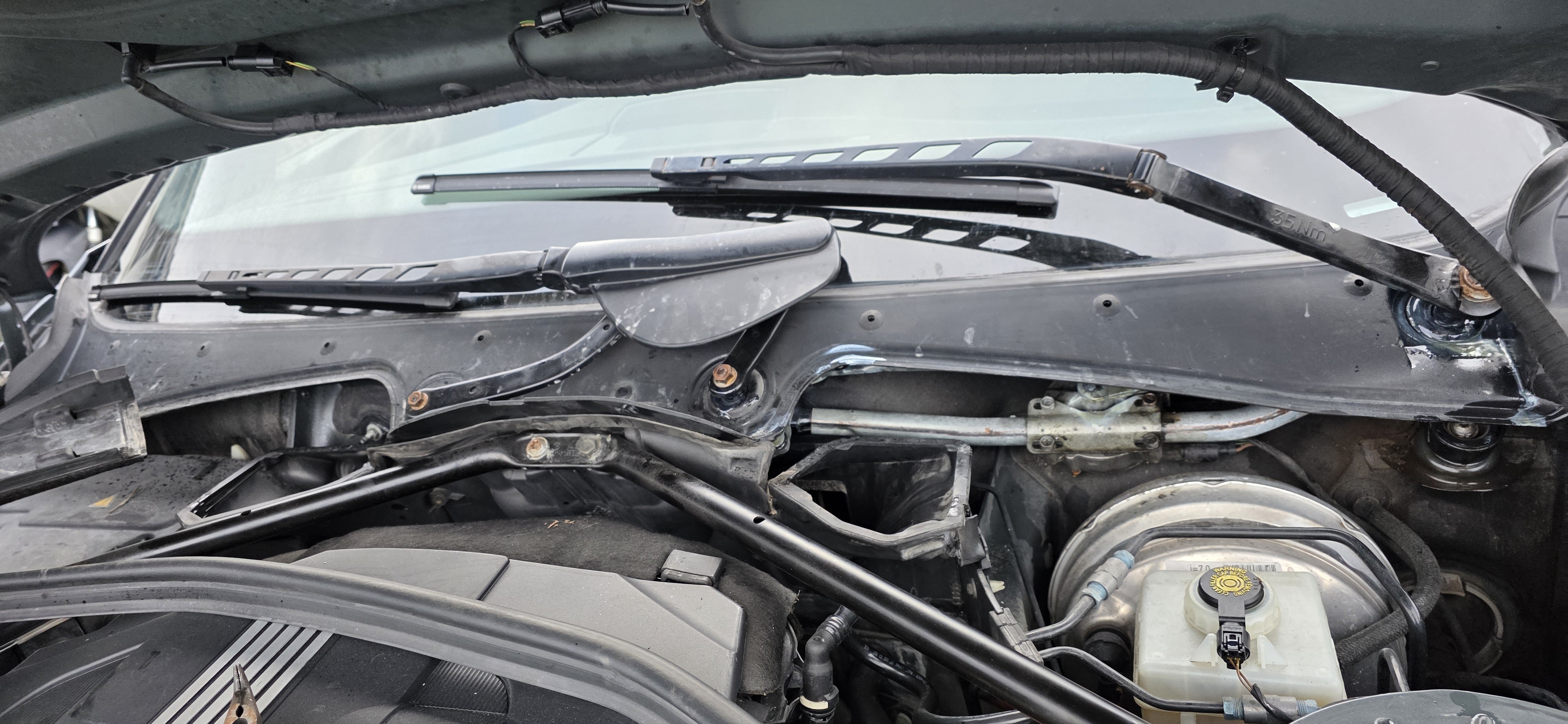

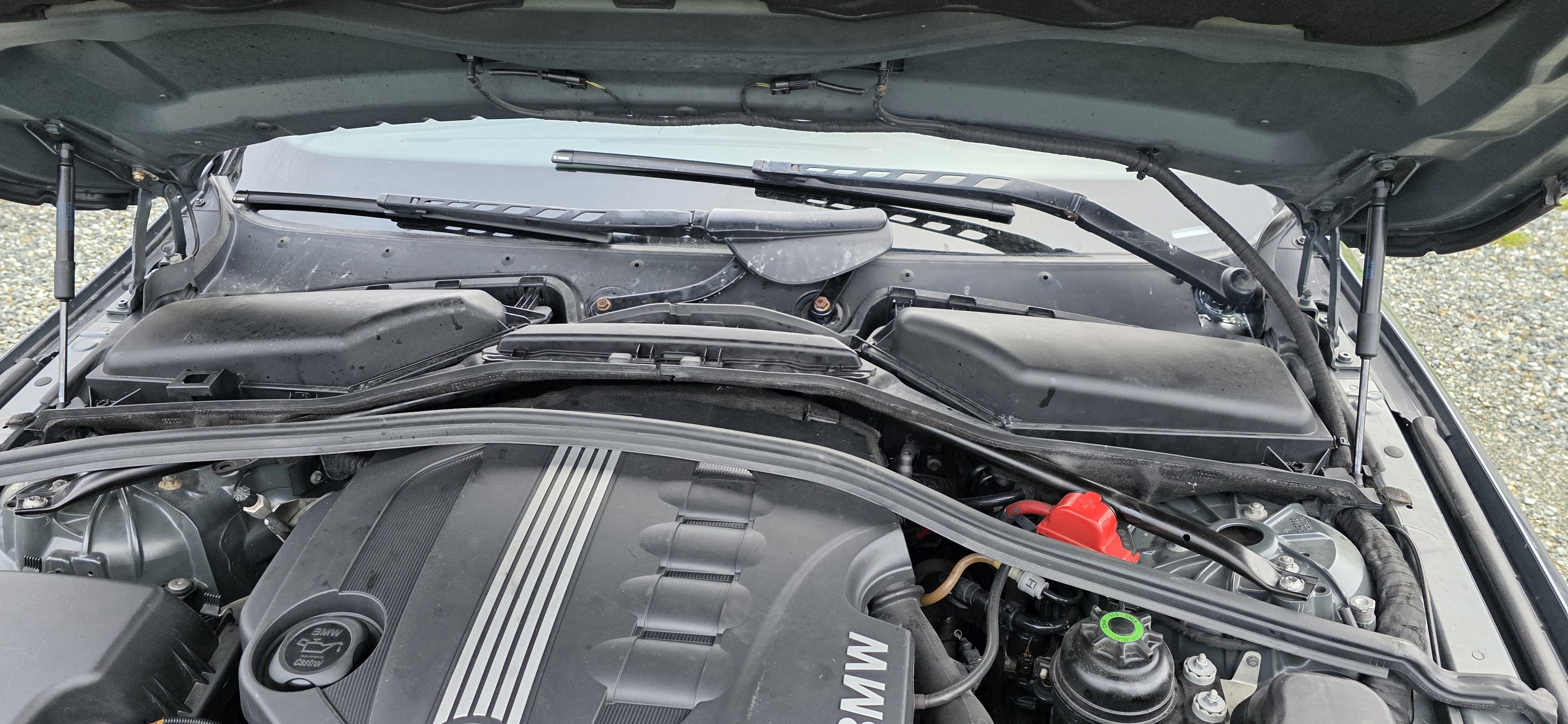

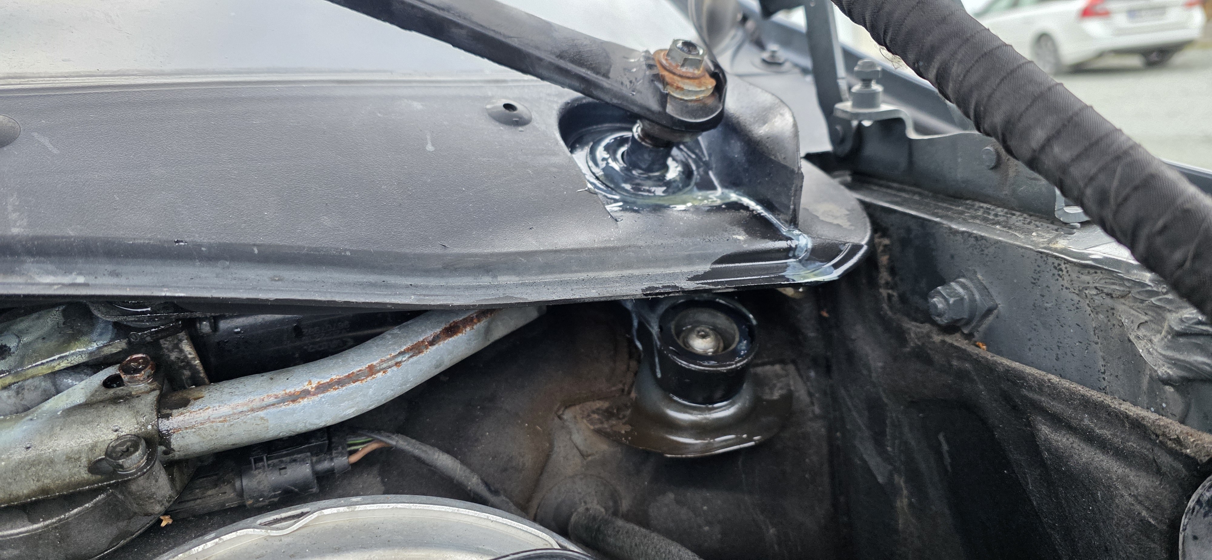

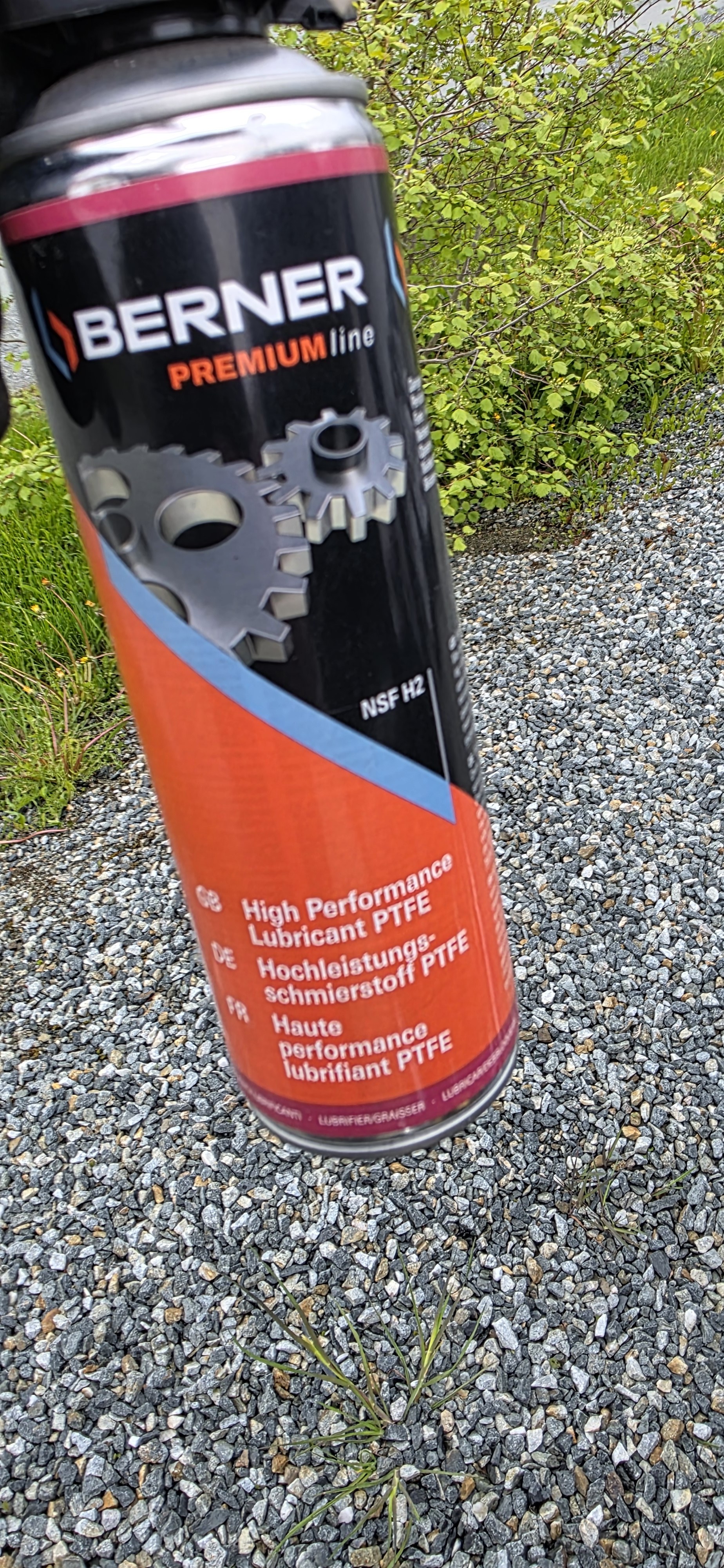

viggo E34 Skrevet Mai 26, 2025 Forfatter Skrevet Mai 26, 2025 Tatt en kjapp service å oppsmøring av treg viskermekanisme på guttungens grå 520d, blitt voldsomt treg å fått feilkode ved diagnose på blocked wipers ett par ganger. Dagens medisin Fikk sausa inn å moova alt godt, var i hovedsak den rappen på passasjer siden som var treg. Så etter å fått moova opp, var det bare å få sausa inn å moova enda mer med denne Så var det bare å montere sammen å prøvekjøre, suksess 🥳 noen kjedlige bilder fra dagens gjøremål den lista ble selvfølgelig lagt på plass etter bilde😅 dette var en jobb som var mye enklere enn jeg hadde trodd, mye enklere å fåreta bytte av mekanisme her enn på e34 😅 Ampera, Olaandref, sveigis og 1 annen reagerte på dette 4
