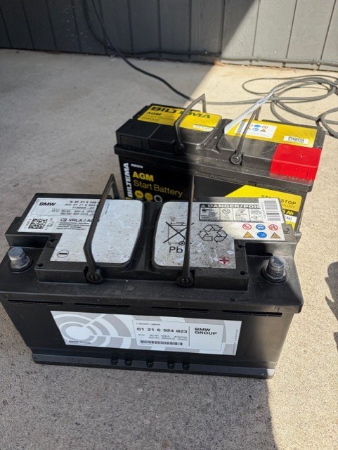

Alfaduden Skrevet April 27 Forfatter Skrevet April 27 Var redd (er egentlig redd for det ennå) at den skulle dø helt for meg. All elektronikk klikket her plutselig en dag. Konstaterte ganske raskt at det er batteriet som er svakt. Hvilket batteri anbefales til disse? AGM? Er Biltema sitt godt nok? Så har jeg også et annet problem. Virker som det er problemer med tenning på en sylinder. Ser det er mye olje i tennplugghull og tenker den lekker fra toppdekselpakning. Skal få byttet denne snarest. Men selv etter rengjøring av oljesøl og bytte av plugg så får jeg misfire på syl 1. Går fint når den er varm og ved turtall, men ikke på tomgang/kald motor. Noen som har noen teorier å kaste ut? Feilmelding kommer etter hvert og da med misfire cyl 1. Coiler var jo nye i fjor. Ønsker egentlig at denne bilen går et par år til, men nå ser det skummelt ut...
Otis Skrevet April 27 Skrevet April 27 Biltema AGM er godt nok. Dog så virker det som det ikke har like mye futt i seg, etter noen år, selv om man lader det opp. Ikke et problem, men mer en merknad. Merker dette på min E70 med M57, så ikke sikkert du merker det, da du har bensin motor. Hvordan var det med dysene dine? Sjekket for falskluft?
Alfaduden Skrevet Mai 2 Forfatter Skrevet Mai 2 På 27.4.2026 den 14.13, Otis skrev: Biltema AGM er godt nok. Dog så virker det som det ikke har like mye futt i seg, etter noen år, selv om man lader det opp. Ikke et problem, men mer en merknad. Merker dette på min E70 med M57, så ikke sikkert du merker det, da du har bensin motor. Hvordan var det med dysene dine? Sjekket for falskluft? Takk for svar. Hjalp fælt med nytt batteri. Mer om det i egen post...

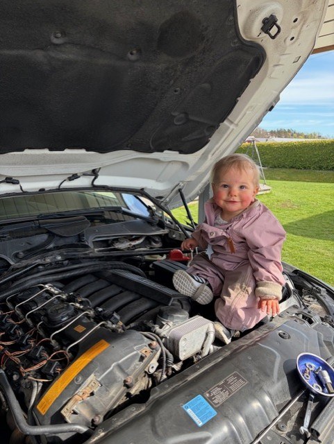

Alfaduden Skrevet Mai 2 Forfatter Skrevet Mai 2 30.04, KM 280000: Lett service med nye luftfilter (kupe og motor). Bytte av pre kat lambdasensorer og nytt AGM batteri. Etter diverse elektriske feil den siste tiden fikk jeg endelig mot til meg å bytte begge lamdasensorene før kat. Har hatt feilmelding på den ene (bank 2) en stund, men bytter like gjerne begge to når jeg først holder på. Etter oppstart gikk bilen fremdeles ikke på alle sylindre når kald og det var noen merkelige symptomer. Kjørte til Sandefjord, ferge til Strømstad og hjem på onsdag og når jeg kjørte av fergen i Horten var plutselig bilen helt seg selv igjen. Mistenkte dermed at batteriet nå hadde nok strøm og at bilen dermed var fornøyd. Jeg svarte med å svinge innom min lokale biltema og plukke opp et nytt AGM batteri. Byttet dette og samtlige feil er nå kurert bortsett fra en NOx sensor jeg må bytte og at tilhengermodulen tydeligvis har takket for seg. Prøvde å fortelle bilen at batteriet er byttet, men av en eller annen grunn lot ikke bilen min iCarsoft få tilgang til det. Må jeg innom BMW for å få utført dette? Har det noe å si? Neste på planen er å bytte toppdekselpakningen jeg har hatt liggende en stund. laffe, Otis og omaewamoushindeiru reagerte på dette 3
