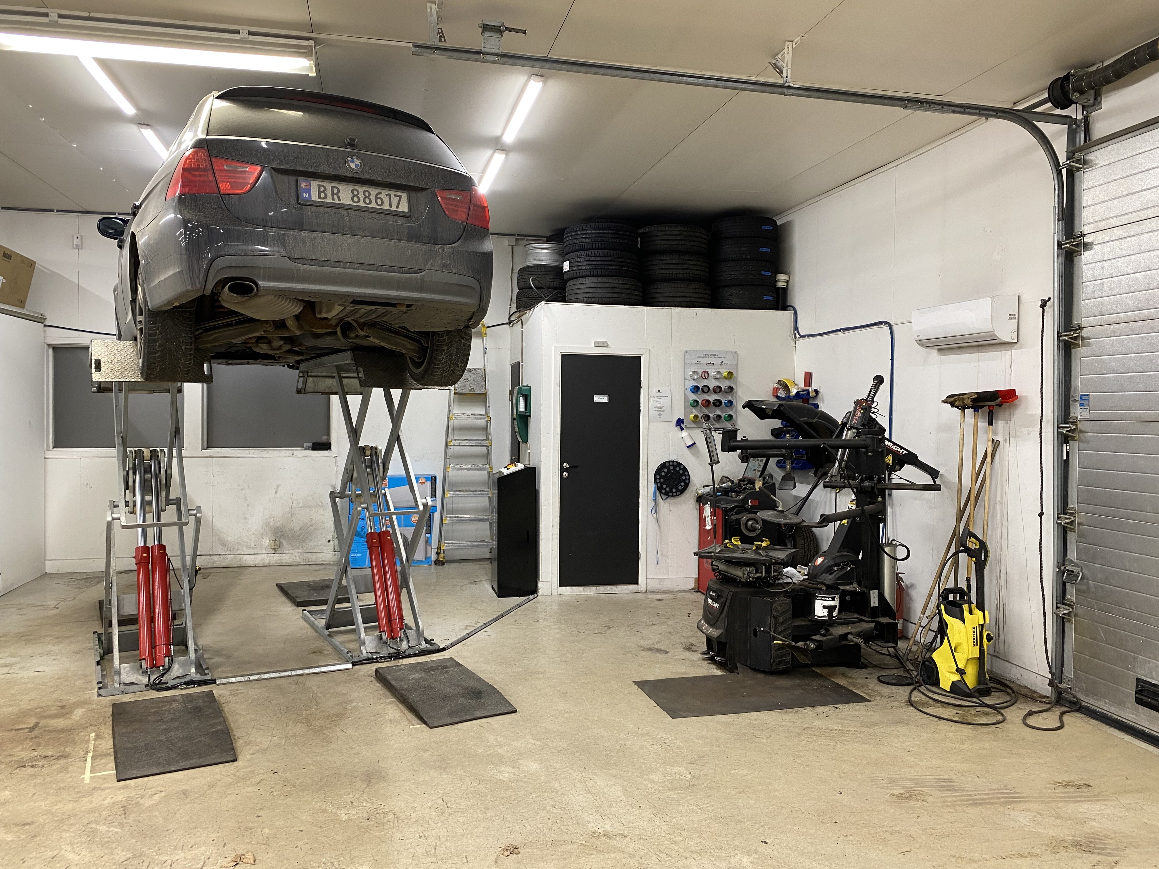

Iv3rs3n Skrevet Mars 11 Forfatter Skrevet Mars 11 7 timer siden, Rune-K skrev: Det viktigste når du monterer en tosøyler er vel at du har tykk nokk betongsåle og montere den på. Jeg har heller satt opp en firesøyler hjemme hos meg rett og slett fordi gulvet ikke er sterkt nok. Har rundt en 30-35cm betong, så akkurat det skal være tilstrekkelig i henhold til produsentens krav om innfestning. Og vi har hatt 2-søyler montert i bygget før og har idag 2 sakseløftere. 😁 Her er fra felles-området Rune-K reagerte på dette 1

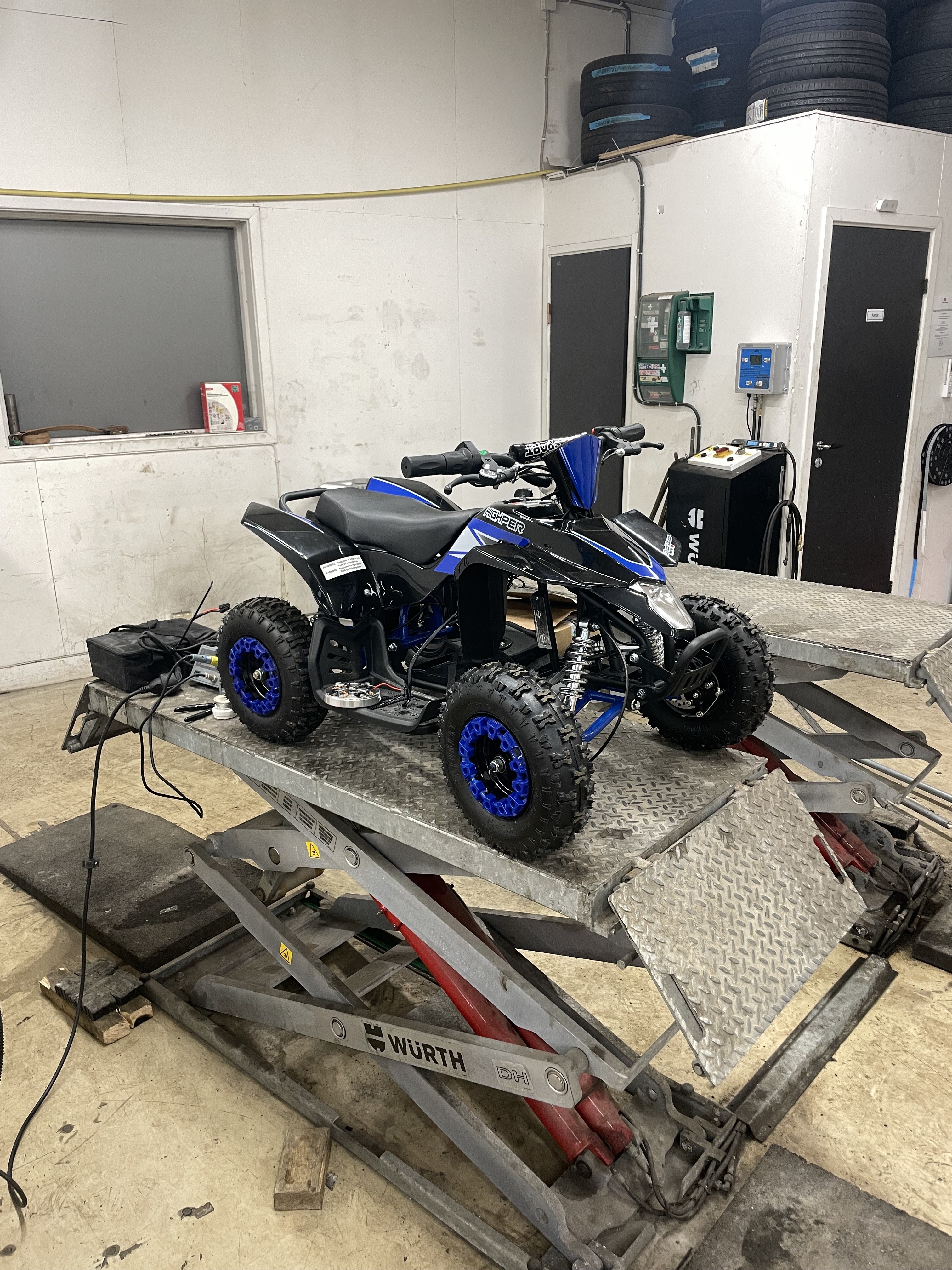

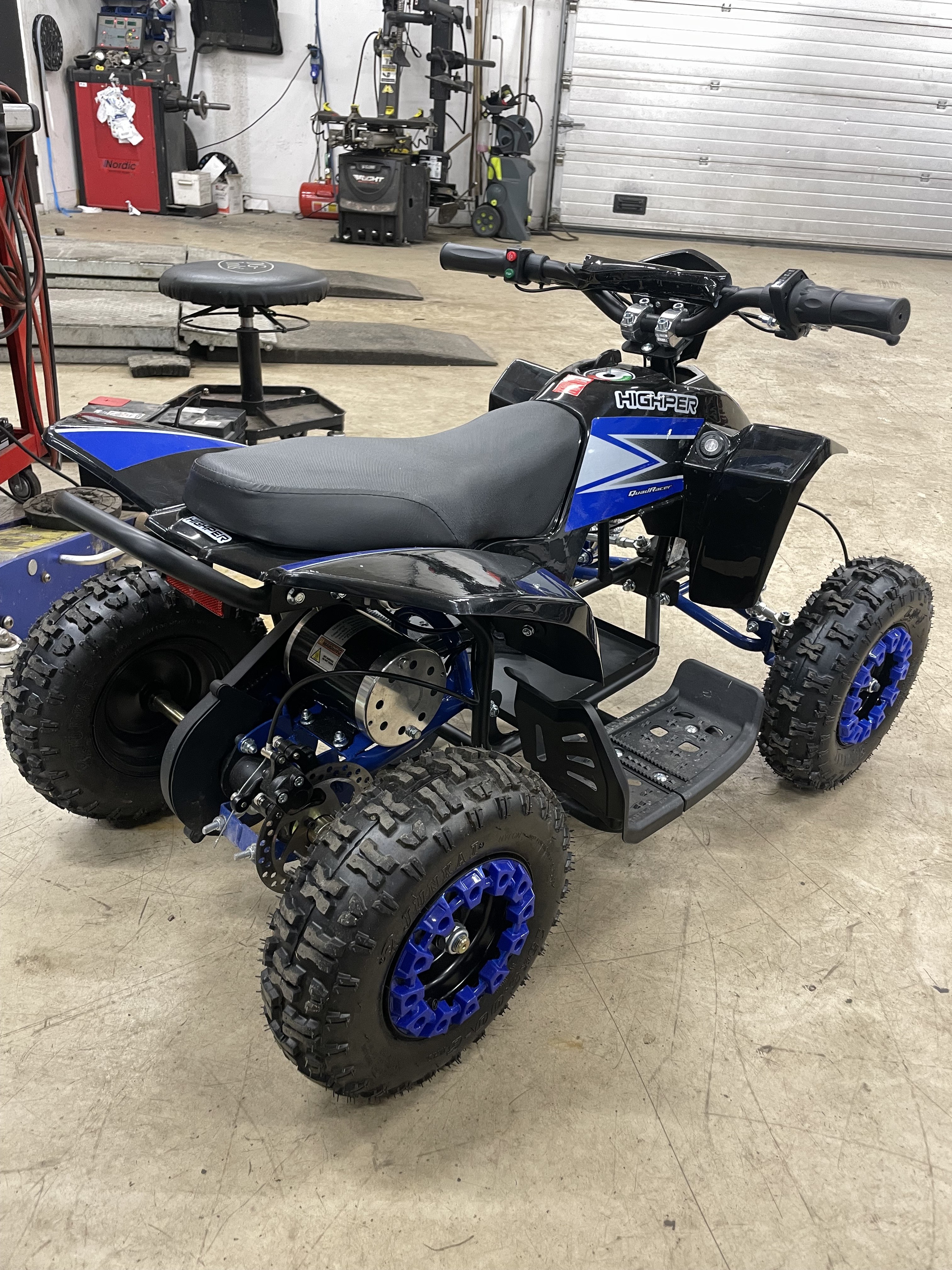

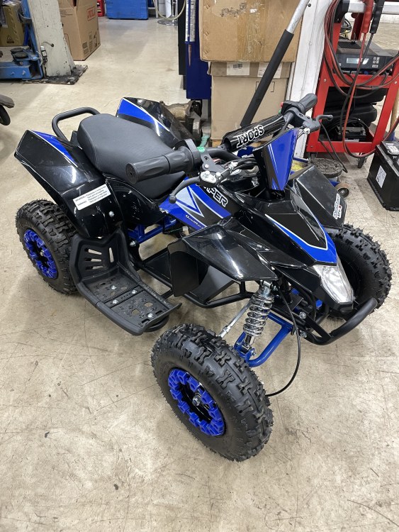

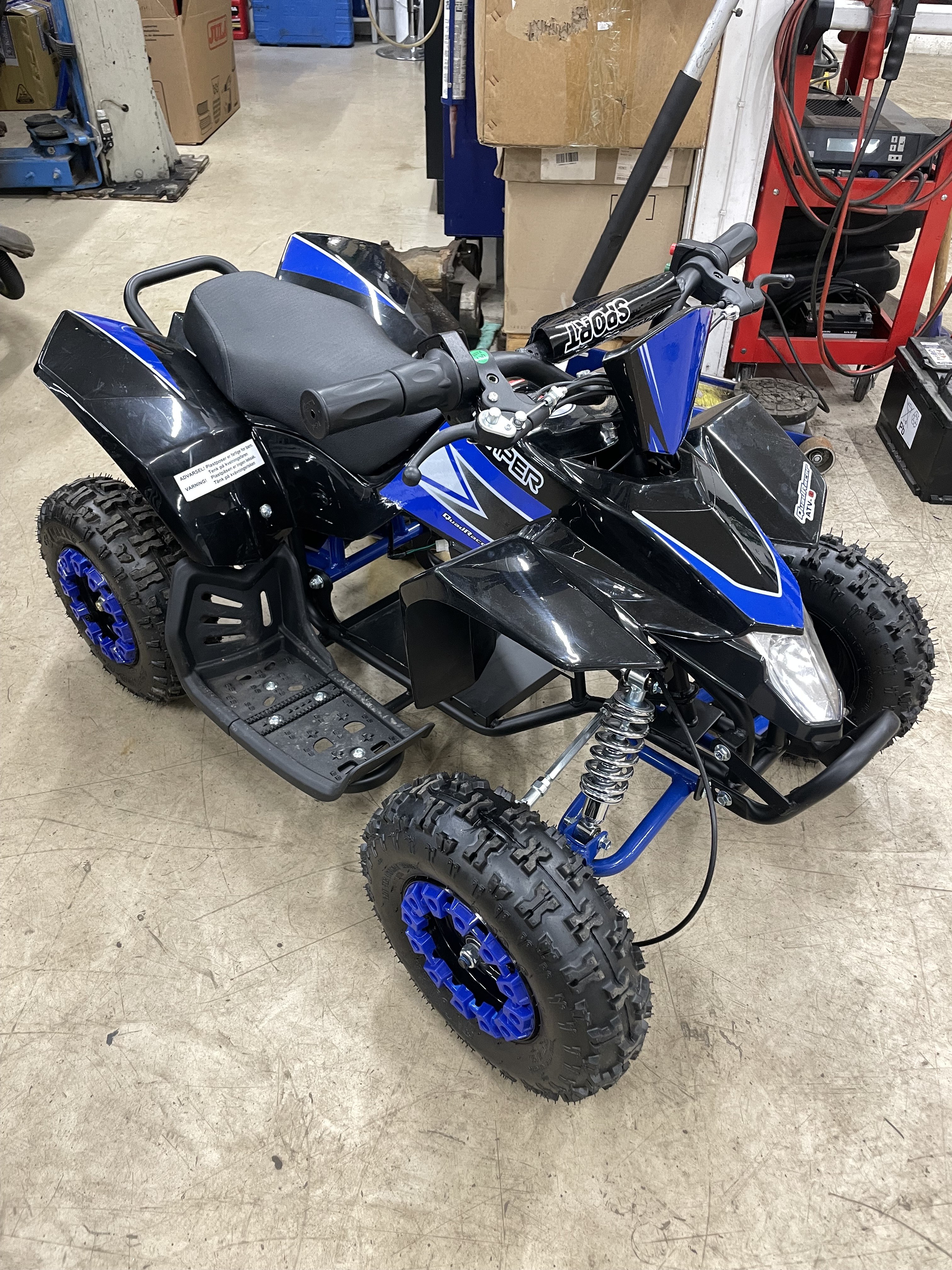

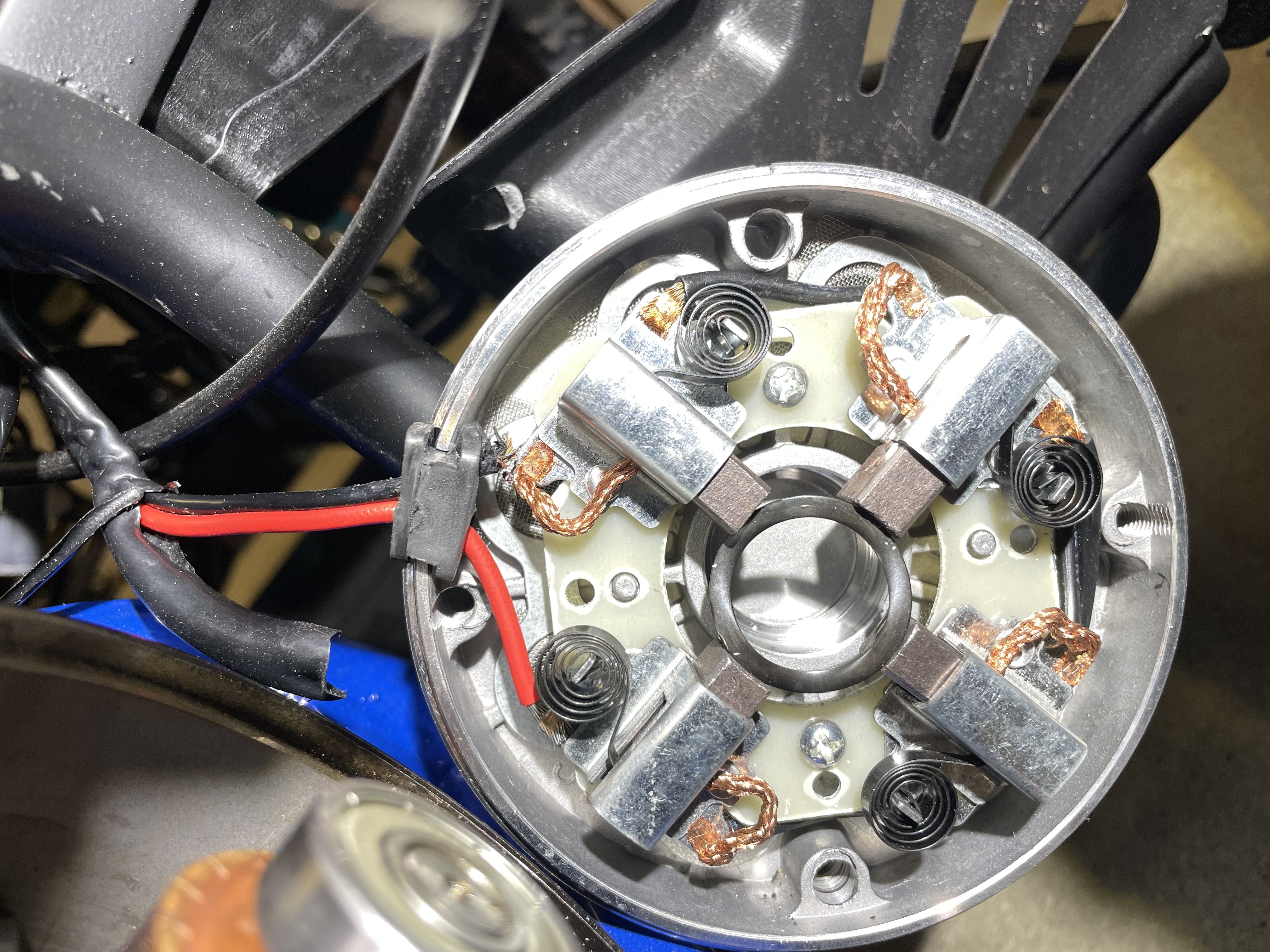

Iv3rs3n Skrevet Mars 21 Forfatter Skrevet Mars 21 Ingen anskaffelser er for store eller for små. Ettersom mine to eldste døtre som nettopp ble 5år og 6år har mast om ATV, så dukket denne opp på FB marketplace med ukjent feil. Selger opplyser at den ble brukt i hele 20minutter før den plutselig stoppet, dem hadde fått tilsendt ny styreenhet av forhandleren som da ble byttet på deres lokale bilverksted uten noe hell. Bare en ting å gjøre, opp på liften Etter en rask feilsøking, så fant jeg problemet i å ligge på EL-motoren siden spenning ut fra styring var iorden. Uten noe hokus pokus, åpnet og kunne rimelig raskt konstatere kabelbrudd på minuspol. Her har det uten tvil vært dårlig forbindelse helt fra produksjon av EL-motoren. Alt i alt, en easy fix 😎 Otis, HakonLimseth, laffe og 2 andre reagerte på dette 4 1
sveigis Skrevet Mars 21 Skrevet Mars 21 8 minutter siden, Iv3rs3n skrev: Ingen anskaffelser er for store eller for små. Ettersom mine to eldste døtre som nettopp ble 5år og 6år har mast om ATV, så dukket denne opp på FB marketplace med ukjent feil. Selger opplyser at den ble brukt i hele 20minutter før den plutselig stoppet, dem hadde fått tilsendt ny styreenhet av forhandleren som da ble byttet på deres lokale bilverksted uten noe hell. Bare en ting å gjøre, opp på liften Etter en rask feilsøking, så fant jeg problemet i å ligge på EL-motoren siden spenning ut fra styring var iorden. Uten noe hokus pokus, åpnet og kunne rimelig raskt konstatere kabelbrudd på minuspol. Her har det uten tvil vært dårlig forbindelse helt fra produksjon av EL-motoren. Alt i alt, en easy fix 😎 Gøy for store og gøy for små ikke minst 😊 Kjekt at ting kan løse seg enkelt . Iv3rs3n reagerte på dette 1

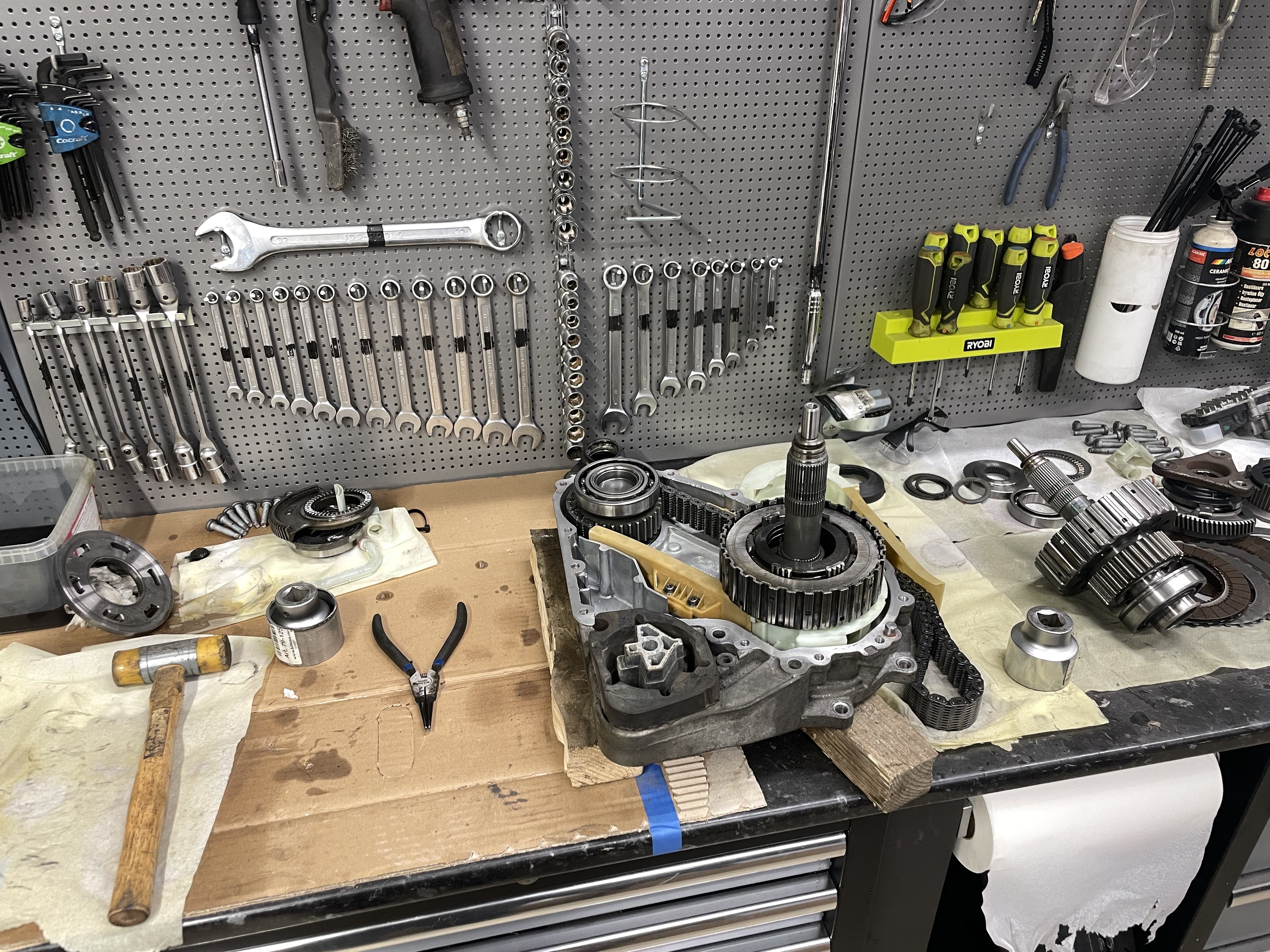

Iv3rs3n Skrevet April 5 Forfatter Skrevet April 5 Søndags-kos, sette sammen ei fordelingskasse etter X5'en som ble solgt 😁 Nytt kjede og clutch-disker, om noen skulle føle på litt napping i sin E70 X5 så gi meg en lyd 😂 Dette kan jeg alt om nå, óg jeg har ei ATC450 kasse til overs 😅 mslello, KMT, teerex og 1 annen reagerte på dette 4

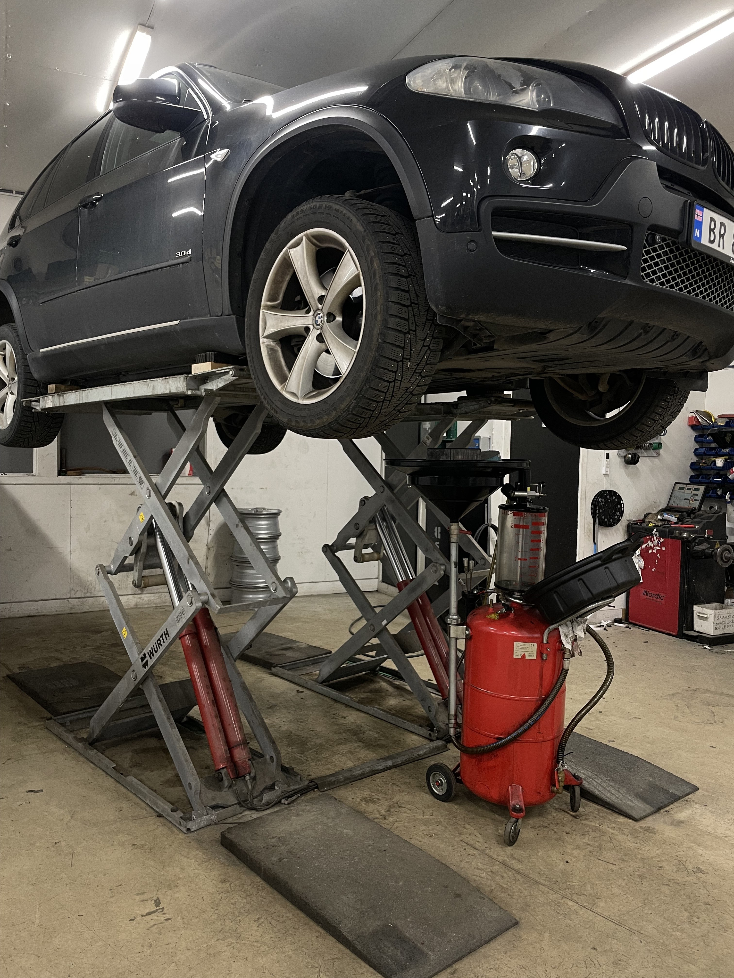

Iv3rs3n Skrevet April 7 Forfatter Skrevet April 7 Så var det på tide med litt M57 vedlikehold og hjulskift nå som våren melder seg. Ble nytt oljefilter, olje, luftfilter, dieselfilter og kupéfilter 😎 Yngvejos, sveigis, Otis og 2 andre reagerte på dette 5

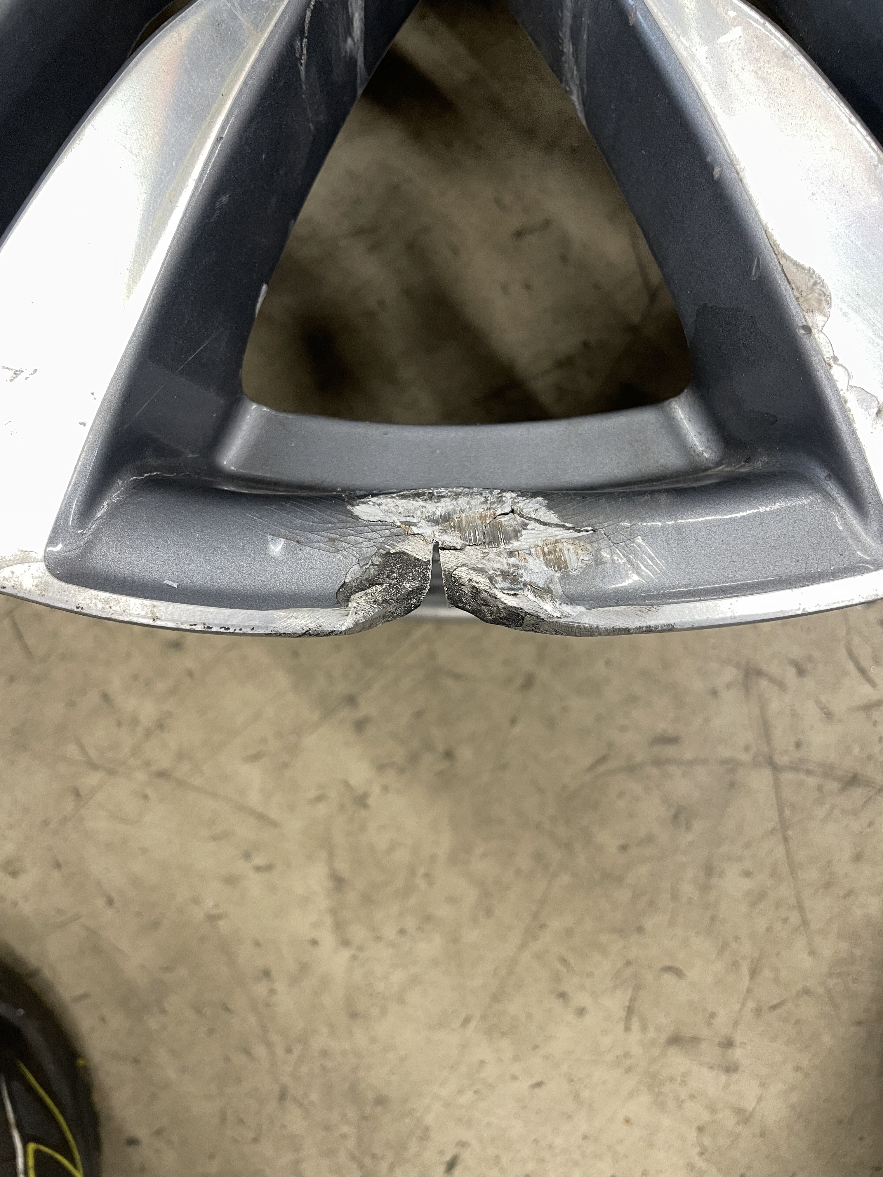

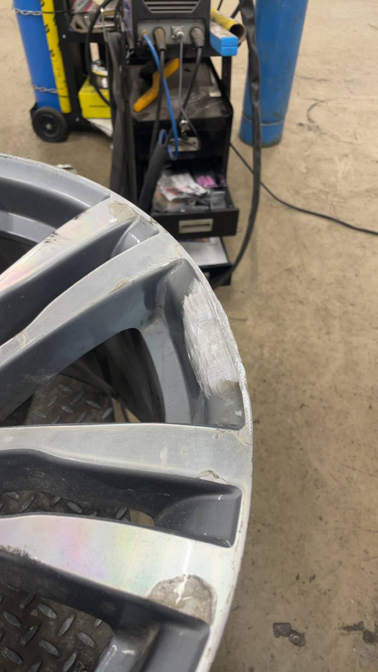

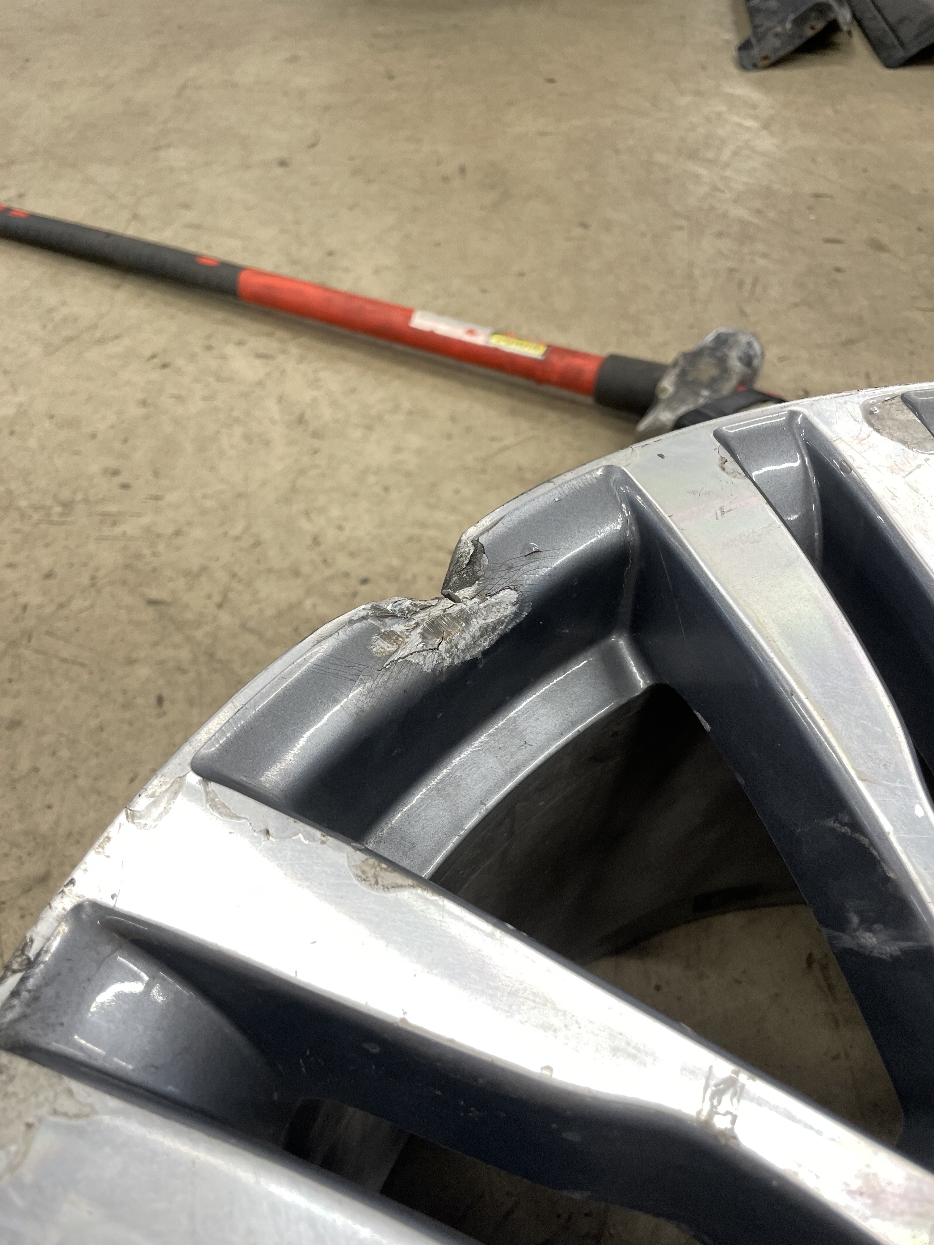

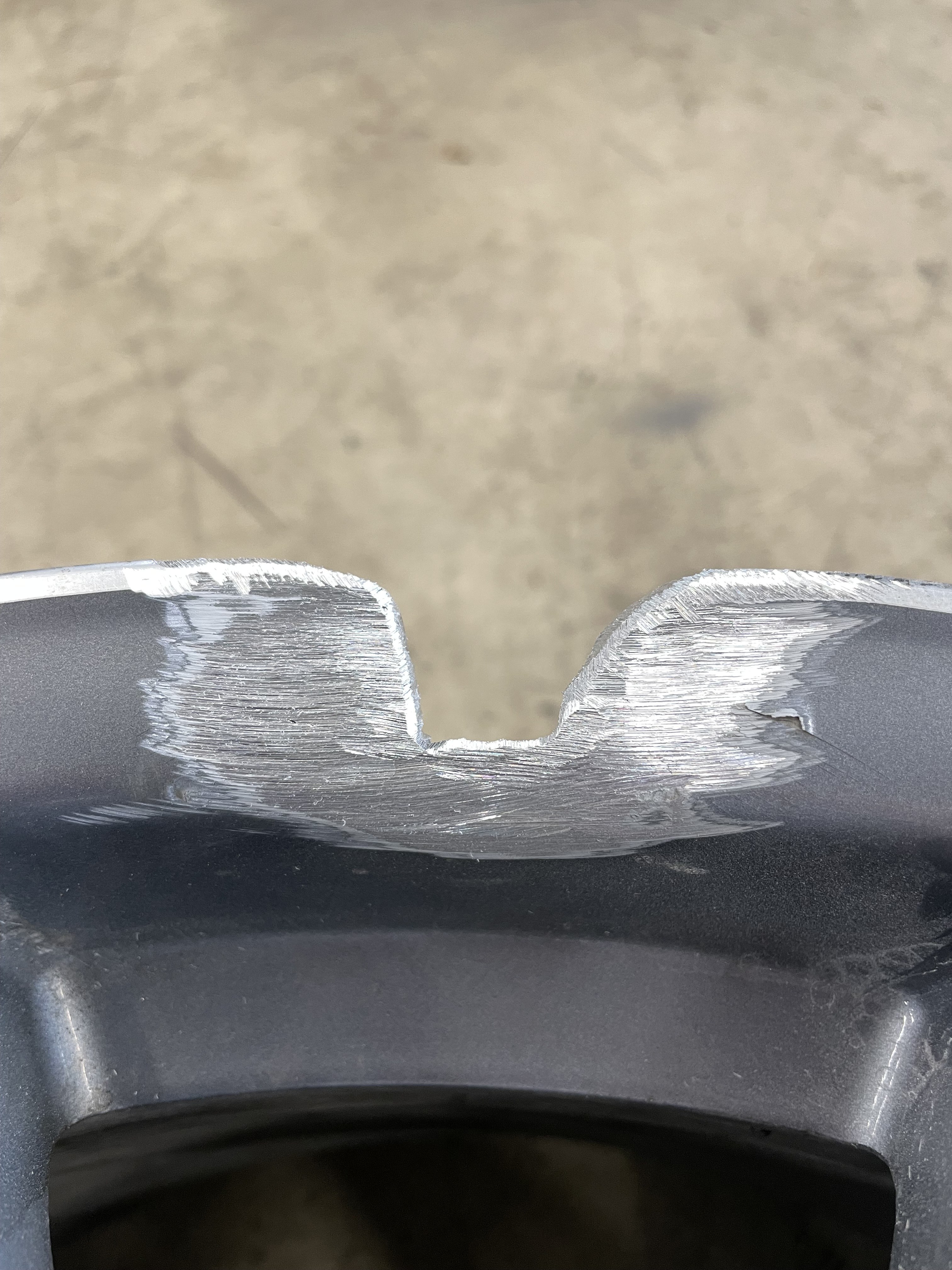

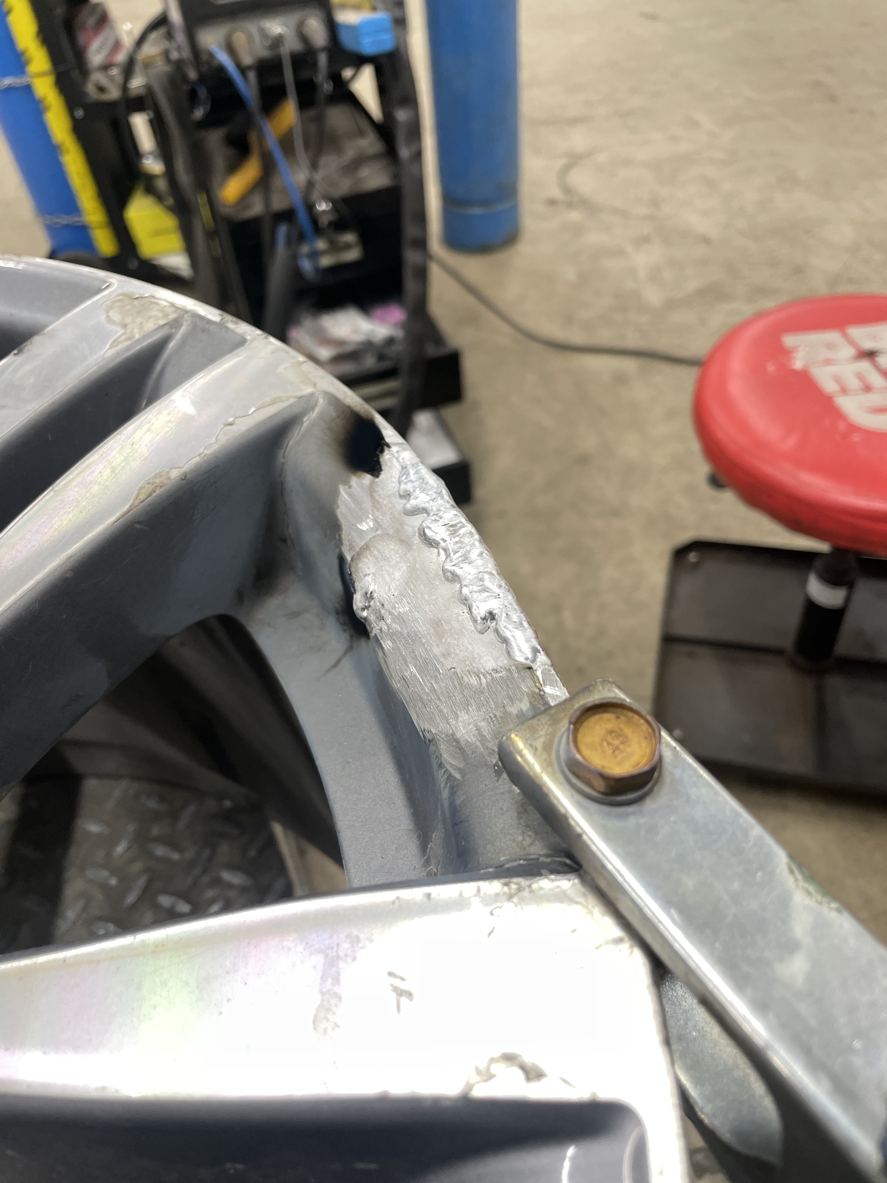

Iv3rs3n Skrevet April 16 Forfatter Skrevet April 16 Nevnte på forrige post at sommerhjula skulle på. (vi kan kalle dem kone-hjulene) Etter fjorårets sesong så hadde fruen truffet passelig stor stein etter veien, men at hjula allerede var stygge, og lufta holdt ut sesongen gjorde at jeg ikke tok det så tungt. Men når jeg nå dro fram hjulene igjen var altså dette dekket tom for luft. (For den som lurer så hadde jeg ikke et "før" bilde før jeg slipte meg et hakk som vist under) Dette skulle bli spennende, har aldri sveist alu før, forsåvidt aldri TIG sveist noe så dette skulle bli litt av et prøveprosjekt. Passa på å få med mest mulig av den "knuste" aluen. Ble en passe grov og stor fuge 😂 Omtrent 30x35mm vekkslipt som måtte bygges opp igjen Litt sliping så ble det ikke sånn aller værst til å være første gang vil jeg påstå. Men enden på visa denne kvelden var at etter den klassiske såpevann-teknikken var det fortsatt var mikroskopisk lekkasje i aluen/godset. Må vel gå over enda en runde men det får bli annen dag Ingvaldsen og Otis reagerte på dette 2
