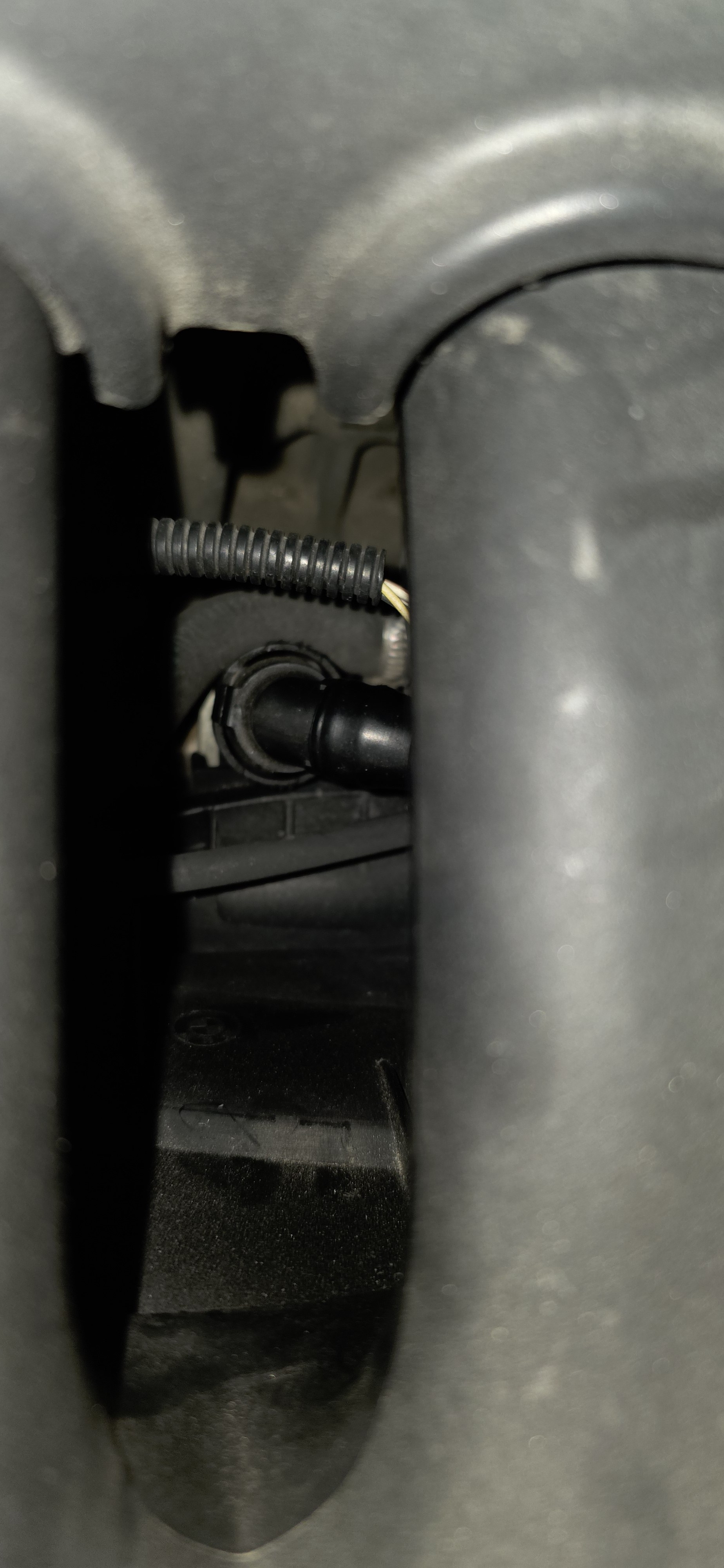

Var fikk feilsøkt litt på e91 igår, ble etter mye trykking og feilsøking beslutta å teste røykmaskin. Fant da en slange som har hoppet av under innsug, fikk knotet oss inn å klippse den på. Da gå motor plutselig så mye renere... så her har man sett seg blind på denne NOx sensoren 🙄 der var noe bug irundt denne og, mennå er alt resatt og ting adapterer seg på ny. Kjørte ca 7 mil igår uten motorlampe, noe småbugg er det av og til men så mye bedre at man faktisk kan bruke bil gjenn. Så kan man feilsøke visere om det ikke gir seg når ting har fått adaptert seg. Er vel kanskje åndinga eller noe slikt den slangen der.

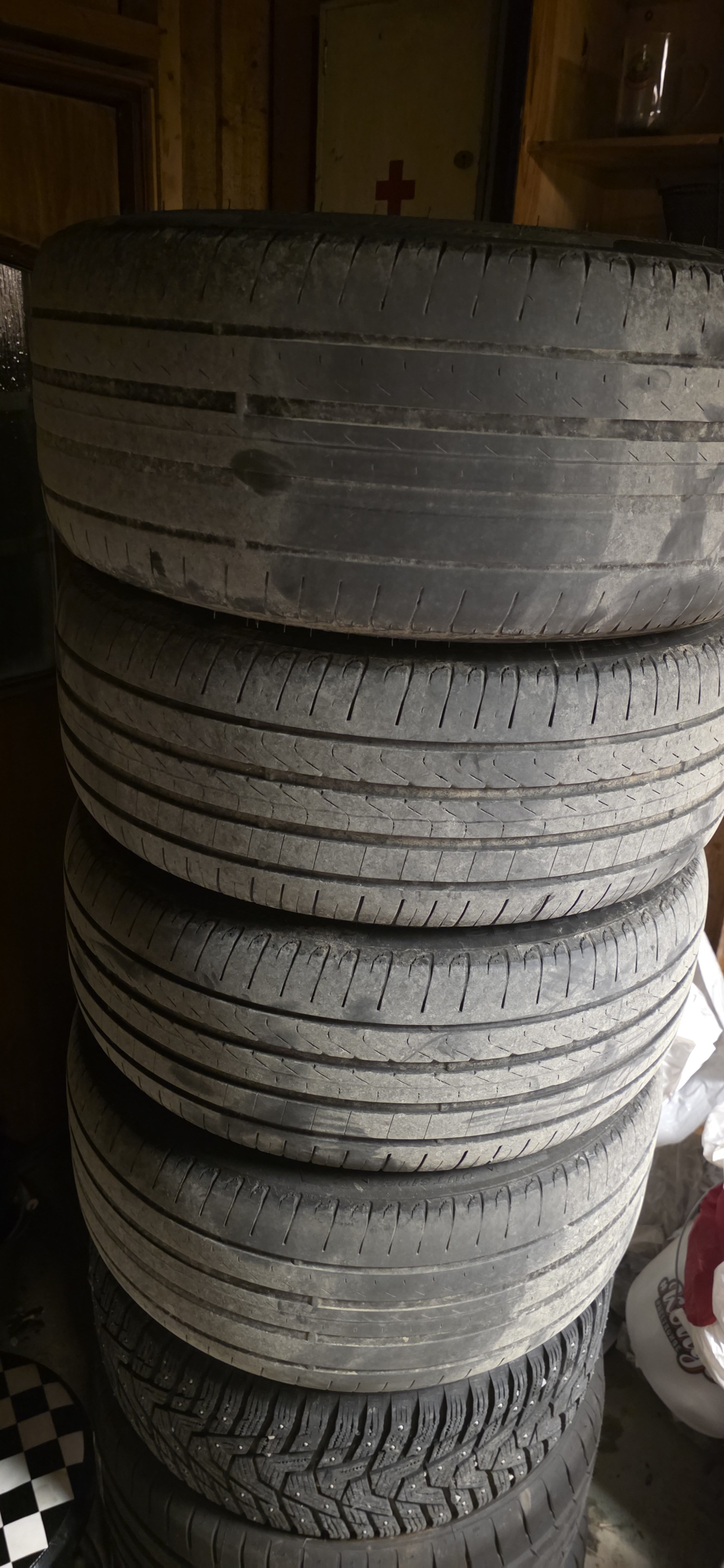

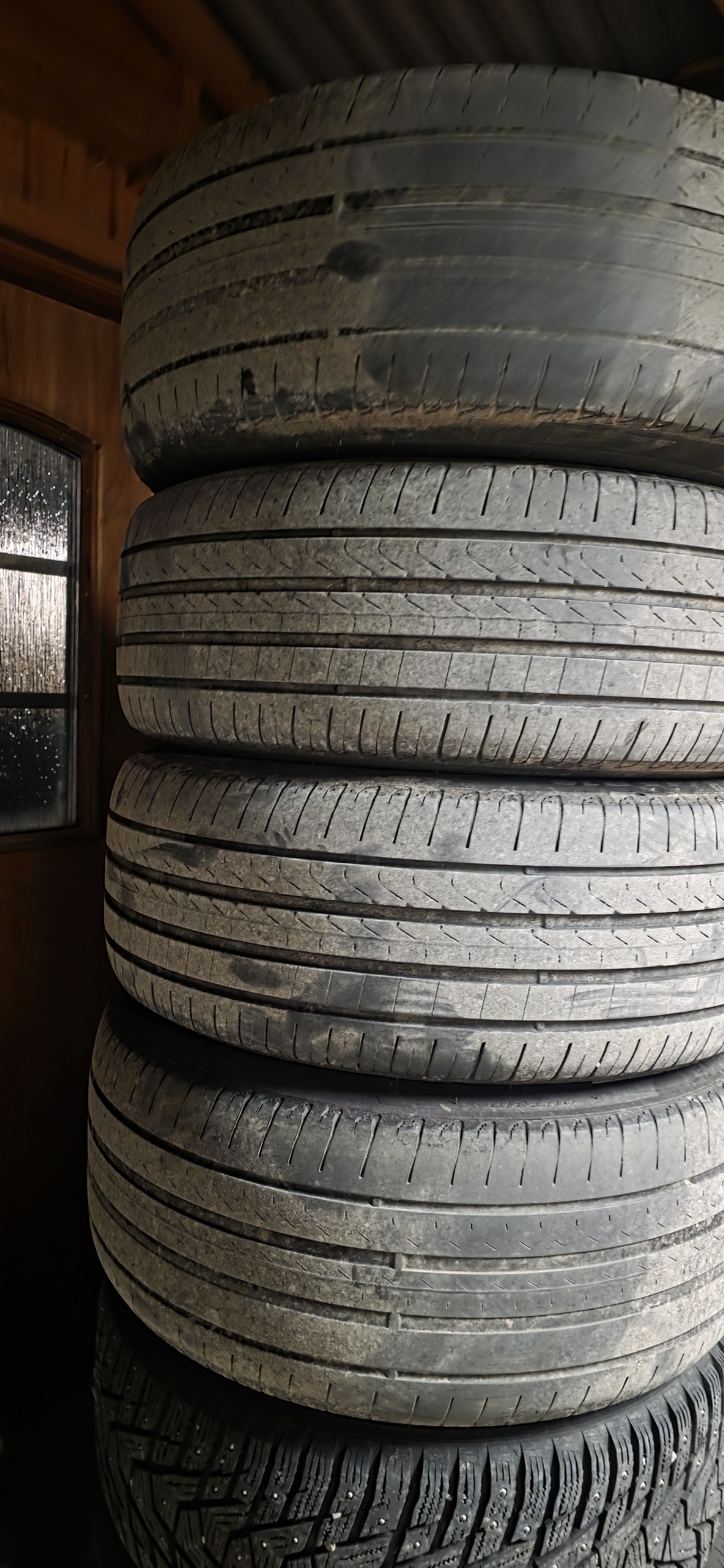

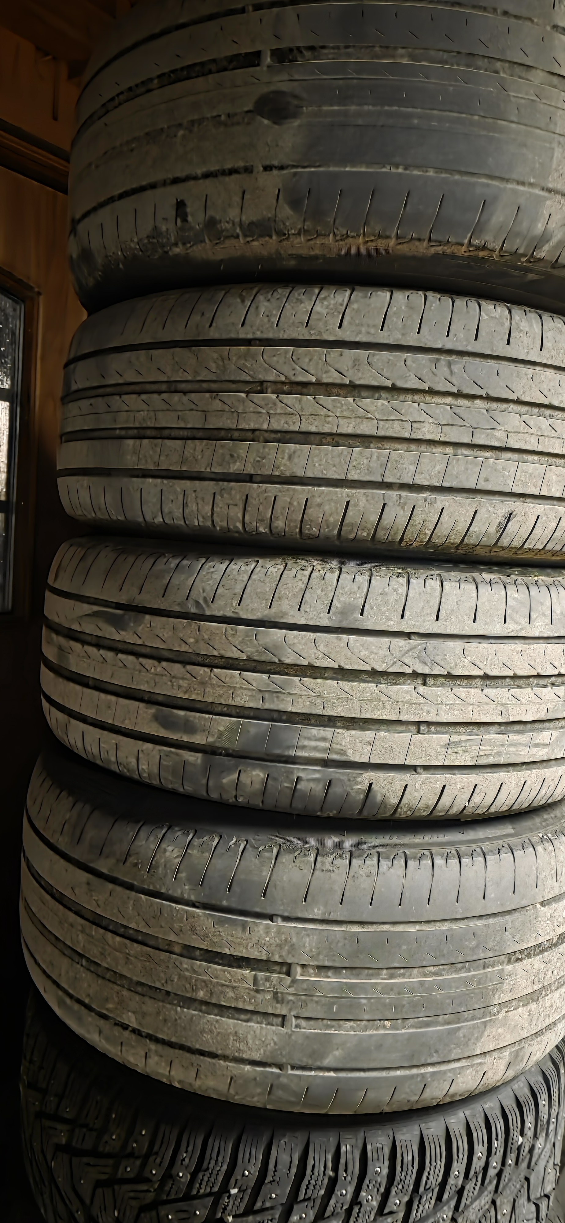

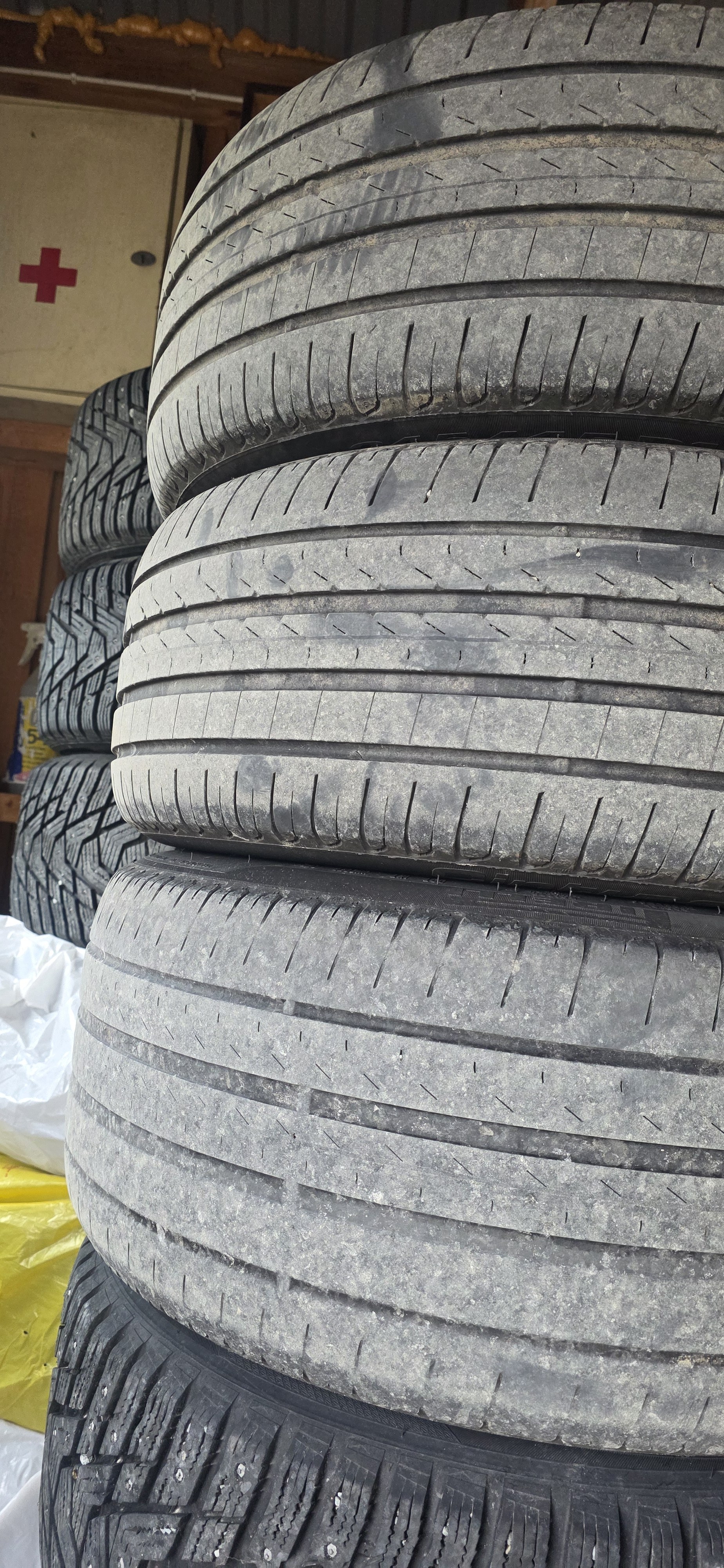

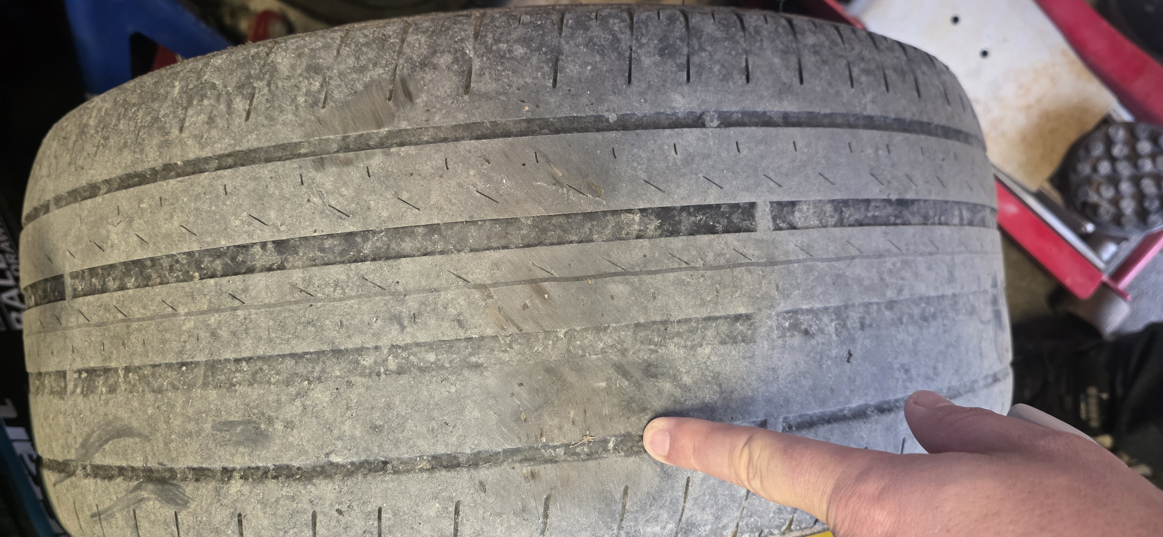

Da var tiden her igjenn, vinterdekka på... må på med no nye dekk til sommeren, og kanskje ta en hjulstillingssjekk nå fortløpende. Fram ser veldig bra ut, bak er oppbrukt.
