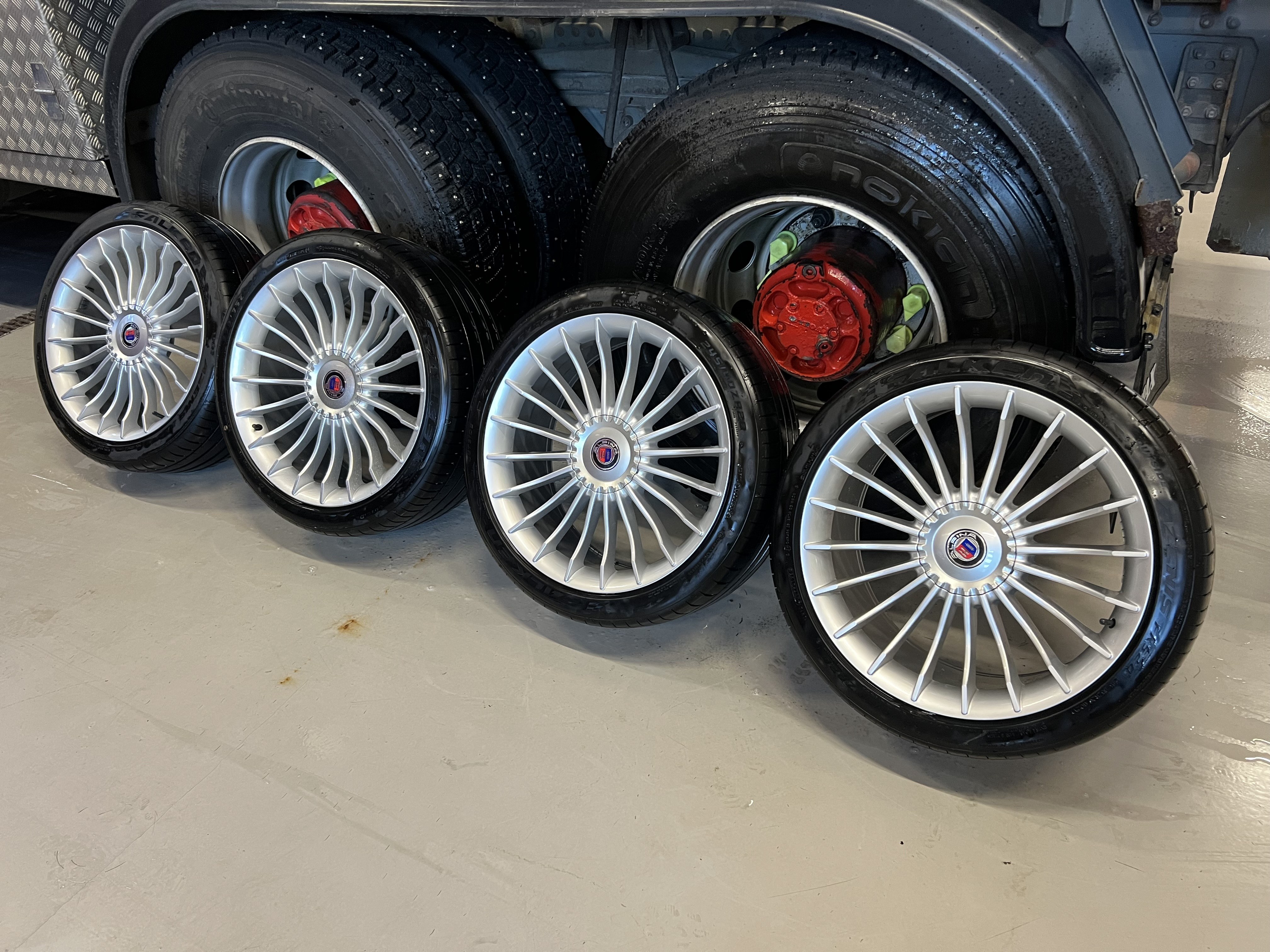

  • Tid for dekk skift. Er så mye finere og tilfredsstillende og legge på nye hjul når det ser sånn ut i stedet for et halvrustent nav og caliper. Dette er jo også veldig synlig gjennom felgene.

Kjørt med Falken FK520 selv på F10'n nå  noen sesonger, og synes det er gode dekk for pengene :)
Ja virkelig. Er jo vant med Continetal som er høyt oppe og dyrere, men må nok si at det var mindre støy med disse.
Usikker hva du mener men jeg opplevde betydelig mindre støy med Conti men grep og følelse er i sammen liga. I følge tester sliter FK520 litt fortere og, vi får se :)
Det er jo også forskjell på bilene våre.

Må nok være det da, jeg gikk akkurat over til 17" VikingContact 8 og det er lavere støy enn 19" FK520. Men for prisen kan jeg ikke klage.
