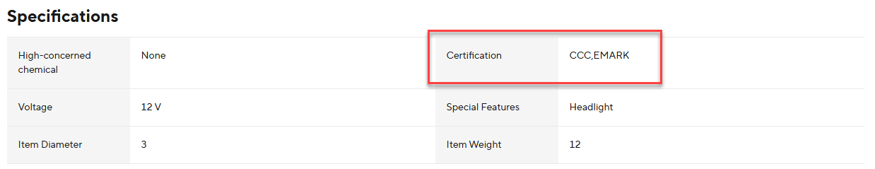

Jeg lurer også for så vidt på om de er E-merket. Står i hvert fall det på en AliExpress annonse jeg fant:

er lampene E merket ?
er det noe du har funnet på de som er negativt ?
Jeg har ikke funnet noe E-merke enda, Skal se mer etter, typisk at det gjerne står under eller bak lykten som en ikke kommer til. Det står mye teks og tall på lyktehuse, men ikke et rent E-merke...

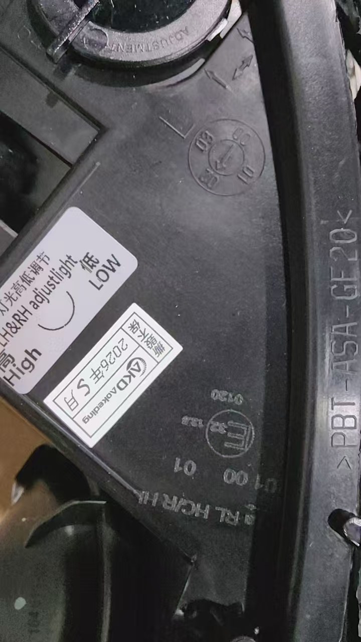

På lykten til E70 fikk jeg dette bildet fra selger ang. E-merking:
Hvor vidt kineserne bare har merket det med en E, eller om det er reelt vet jeg dog ikke. 😂 E32 betyr at godkjenningen skal være registrert/gitt i Latvia så vidt jeg har forstått.

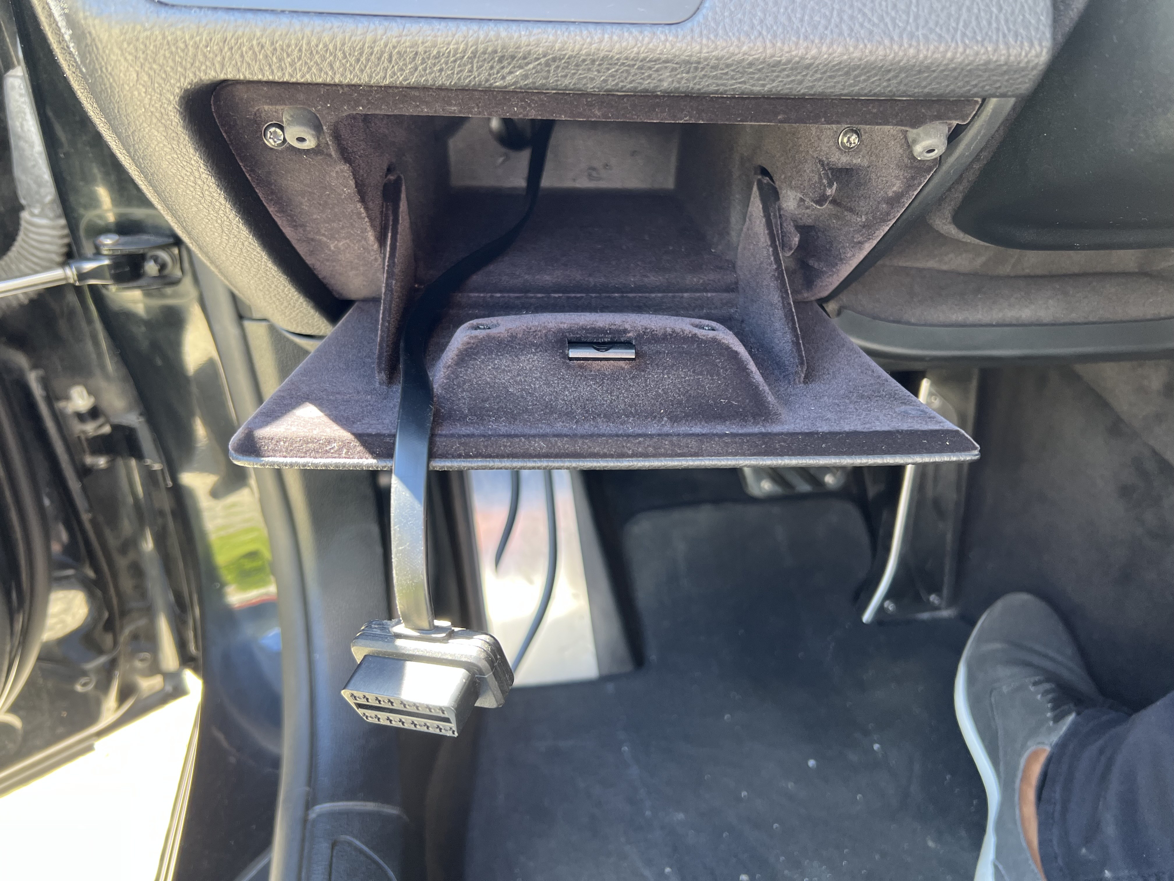

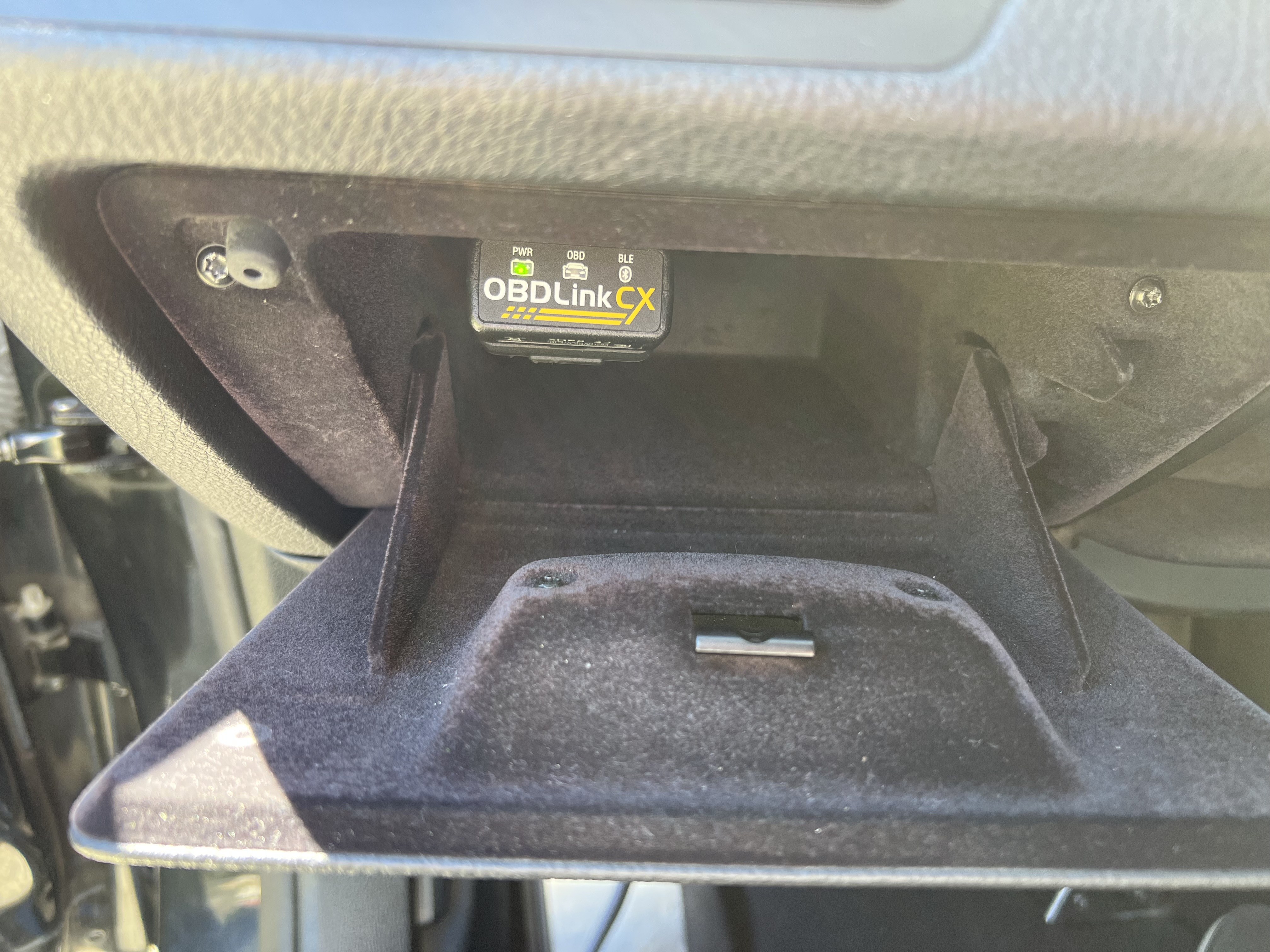

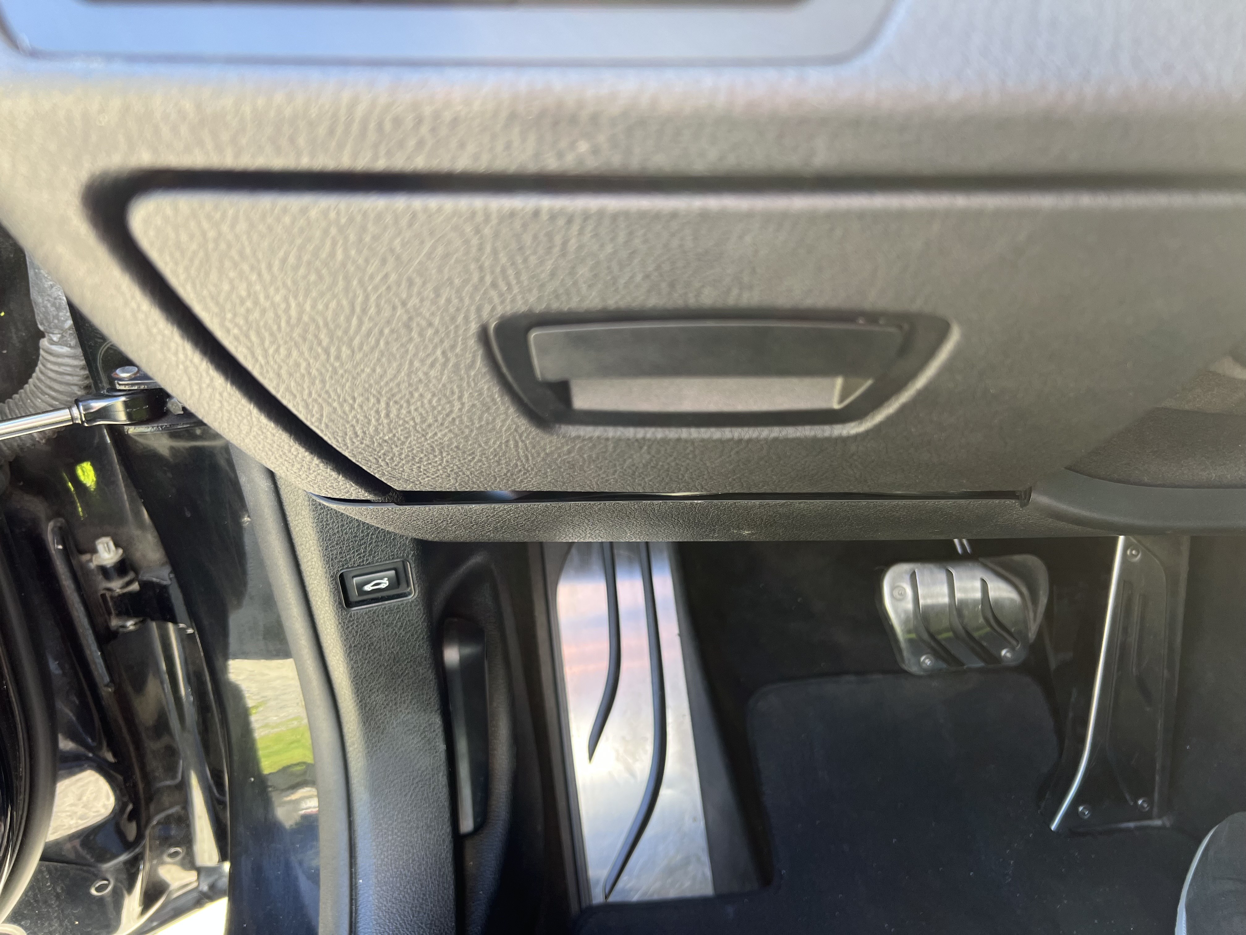

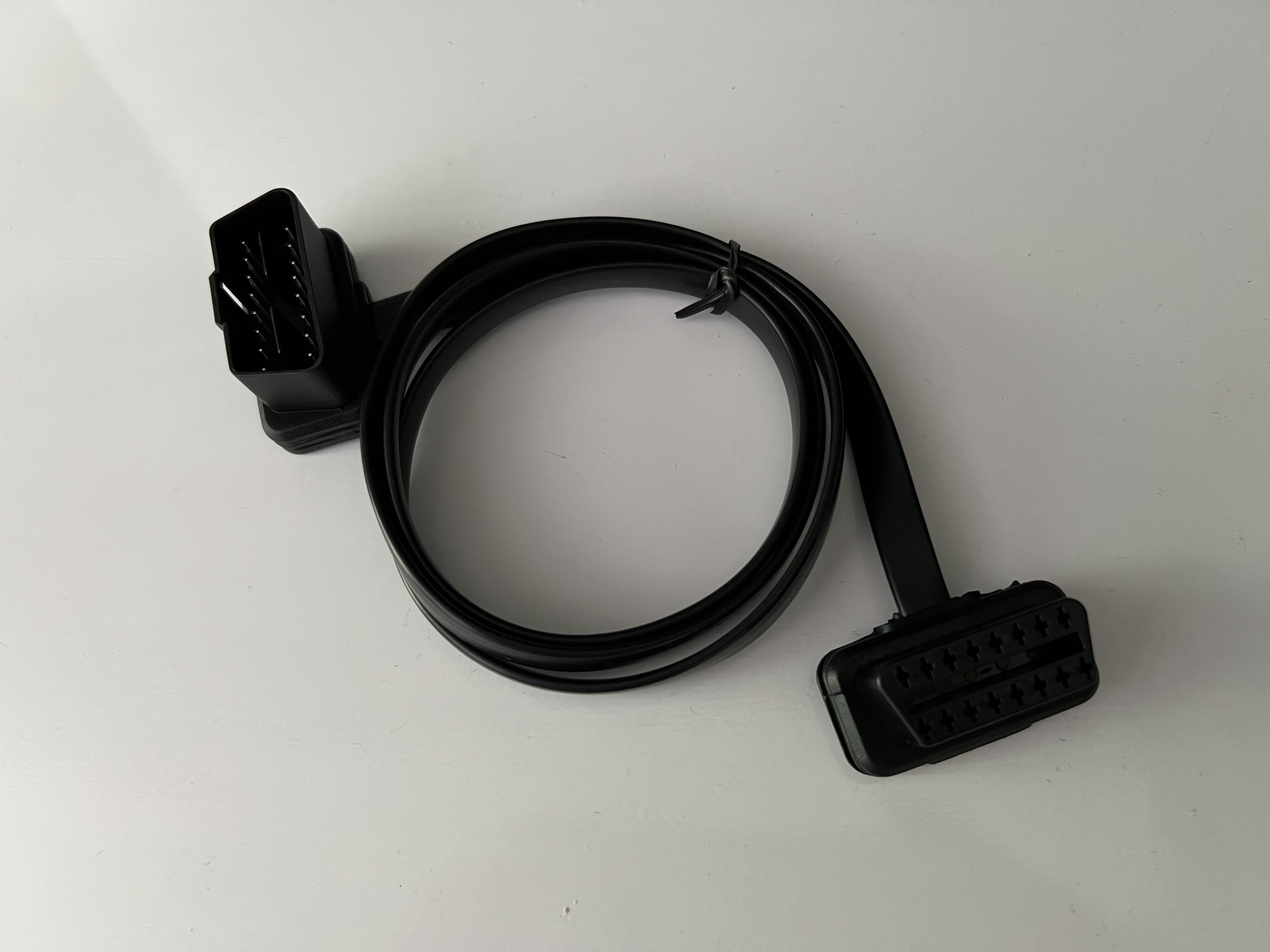

Siden OBD dingsen må være plugget i hele tiden for å få livedata og sånn på skjermen fant jeg like gjerne ut at den kan få en fast plass. Den slukker selv når bilen går i sleep. Den er festet med borrelås så kan enkelt tas med ut og skjøtekabelen kan fint brukes med K-DCAN, ENET funket ikke.

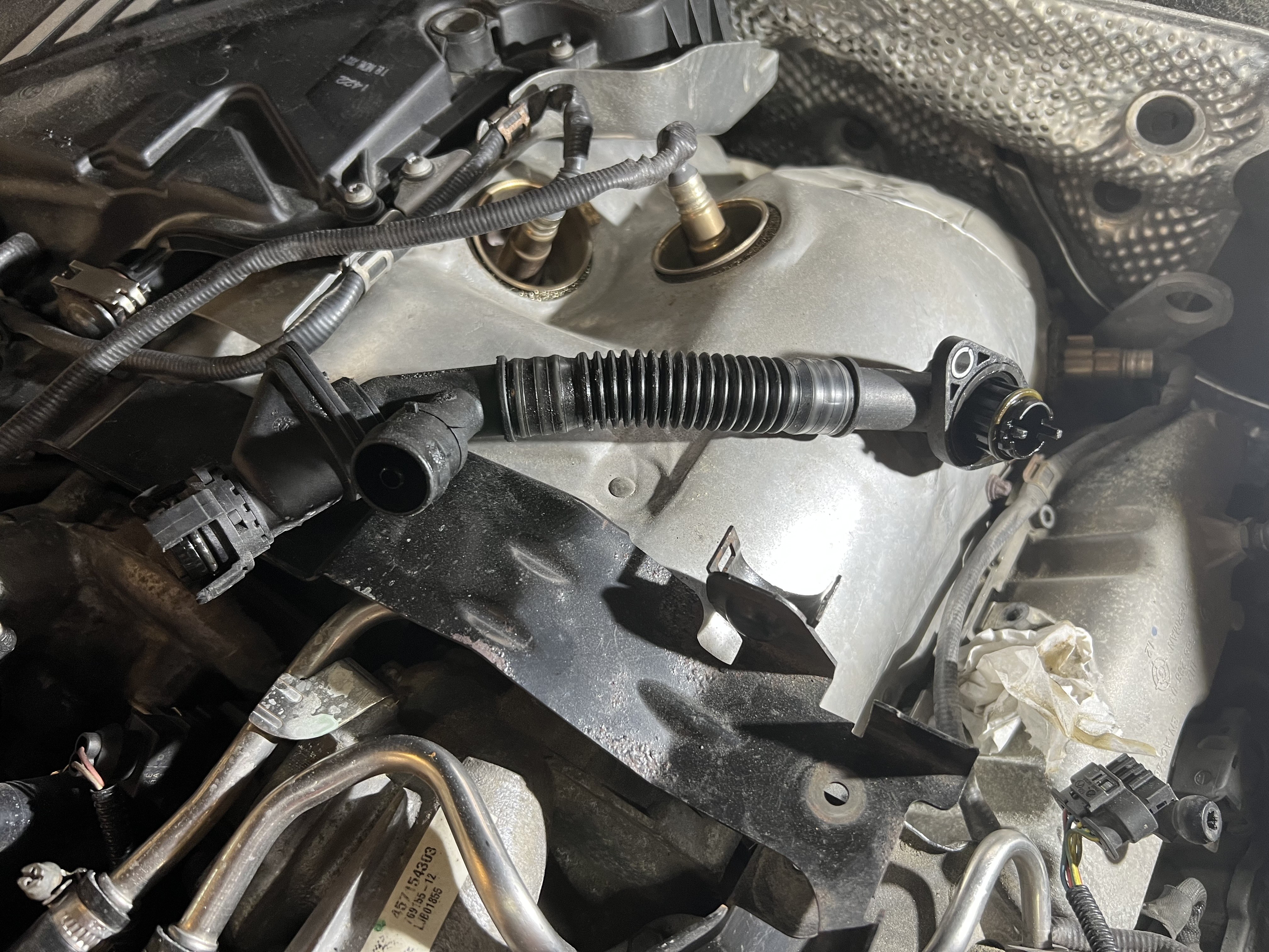

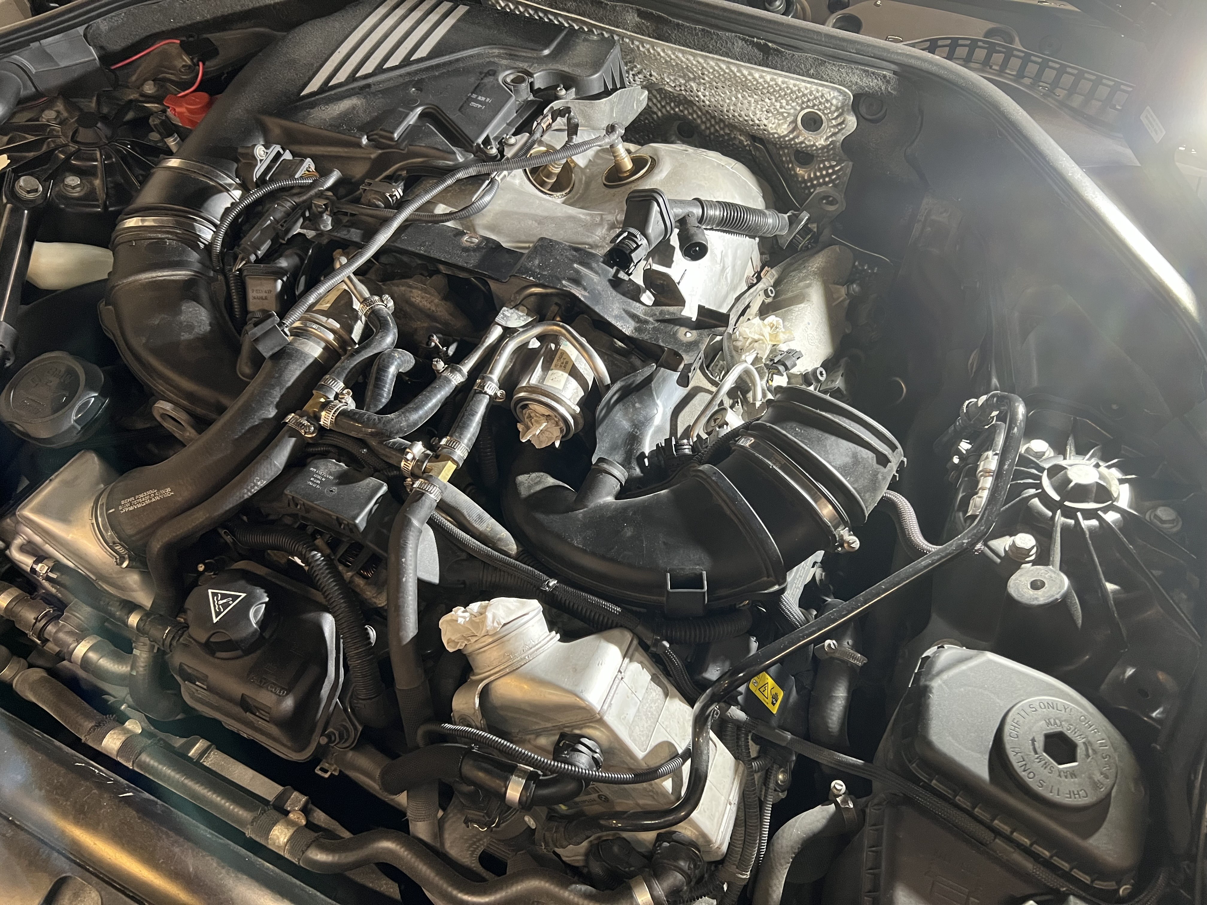

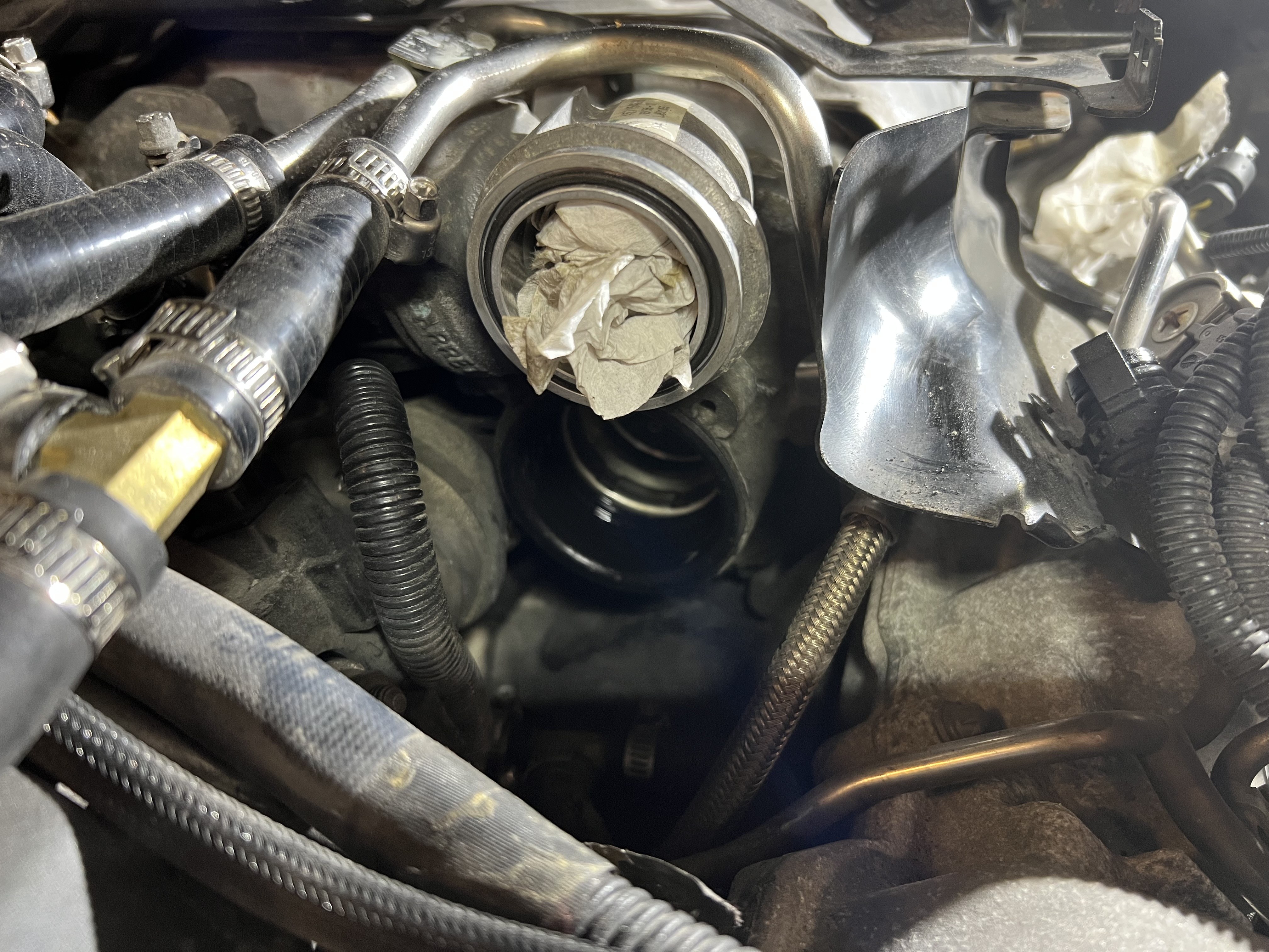

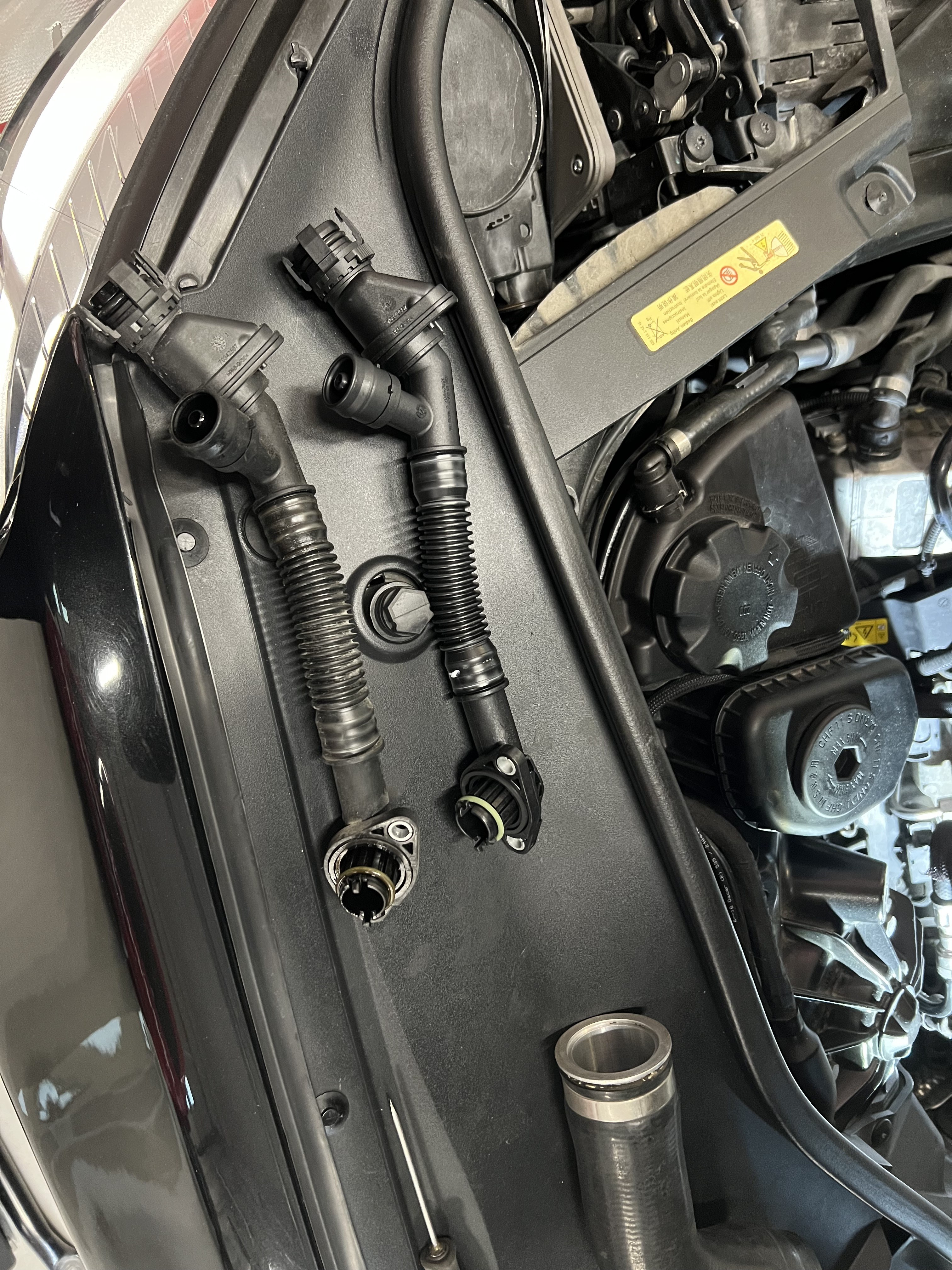

Fikk liten «blå sky» ved hardt pådrag samt at jeg så den ene PCV ventilen svettet litt.
Så da var det bare og hive seg rundt, det ble bestilt to nye originale fra Haubershop.
Det var ikke mye olje (heldigvis?) som hadde tatt turboveien, men litt vått i pakningene og ved intercooleren var det. Korrekt med hvis jeg tar feil, jeg har ingen mekaniker utdanning.. men har sett noen bilder fra N63ere fra grupper der det var fullt av olje rundt hele turbo når røret ble fjernet, det kan jo ikke være bra?
Brukt og ny
Stor motor med mye utstyr på, men gud bedre så lett det er å ordne på ved å bare fjerne noen deksler, bokser for tilgang.

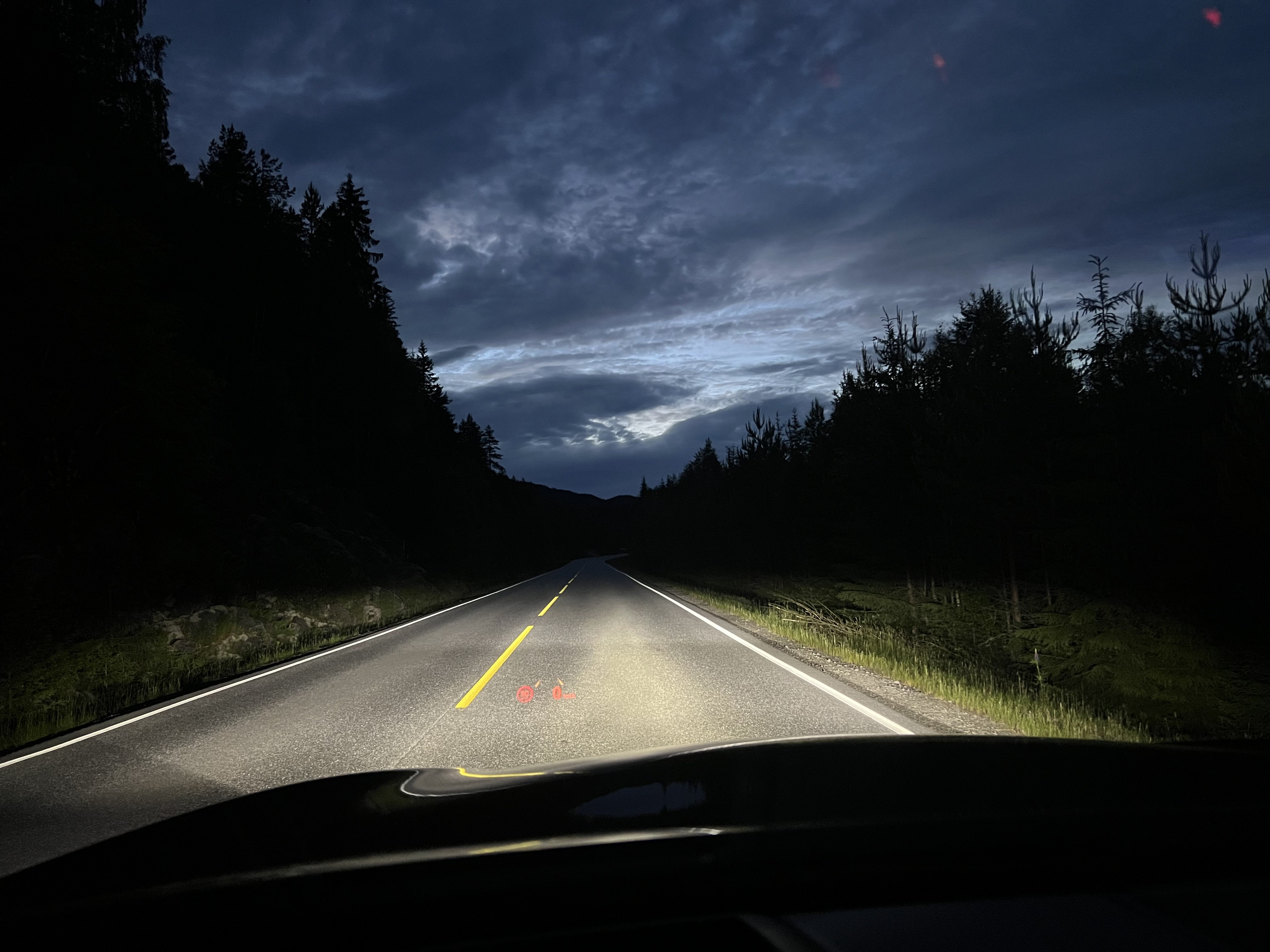

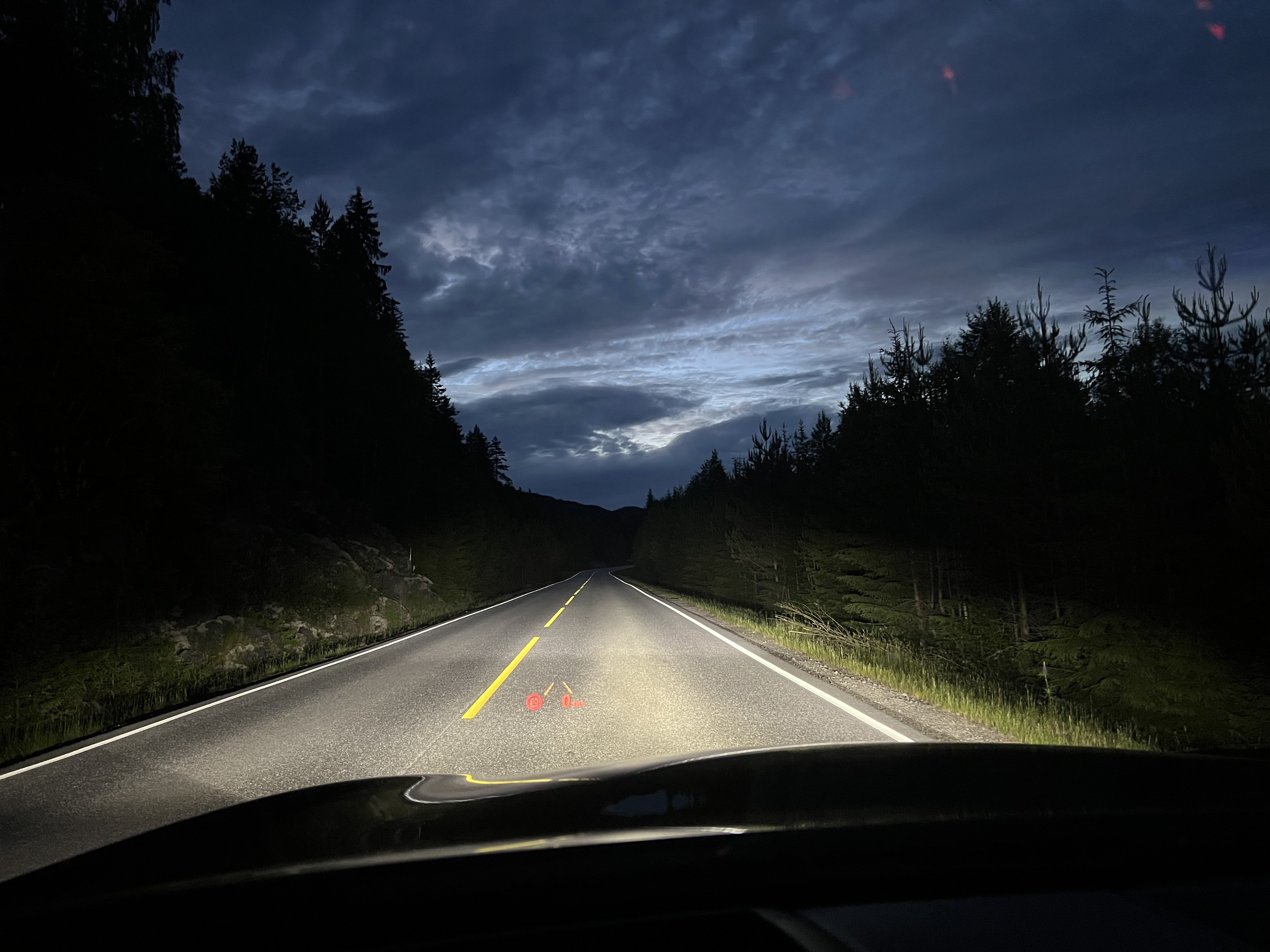

Fikk endelig prøvd nærlys og fjernlys i mørket (ikke helt mørkt heller) ,men er veldig fornøyd med lysbildet.
Hadde vært gøy å prøve med en bil med original lyktene og sett om det var noe forskjell.
Så det er bare å handle lykter @Hpi 😁😎
Ja det så jo meget bra ut 👌😊
