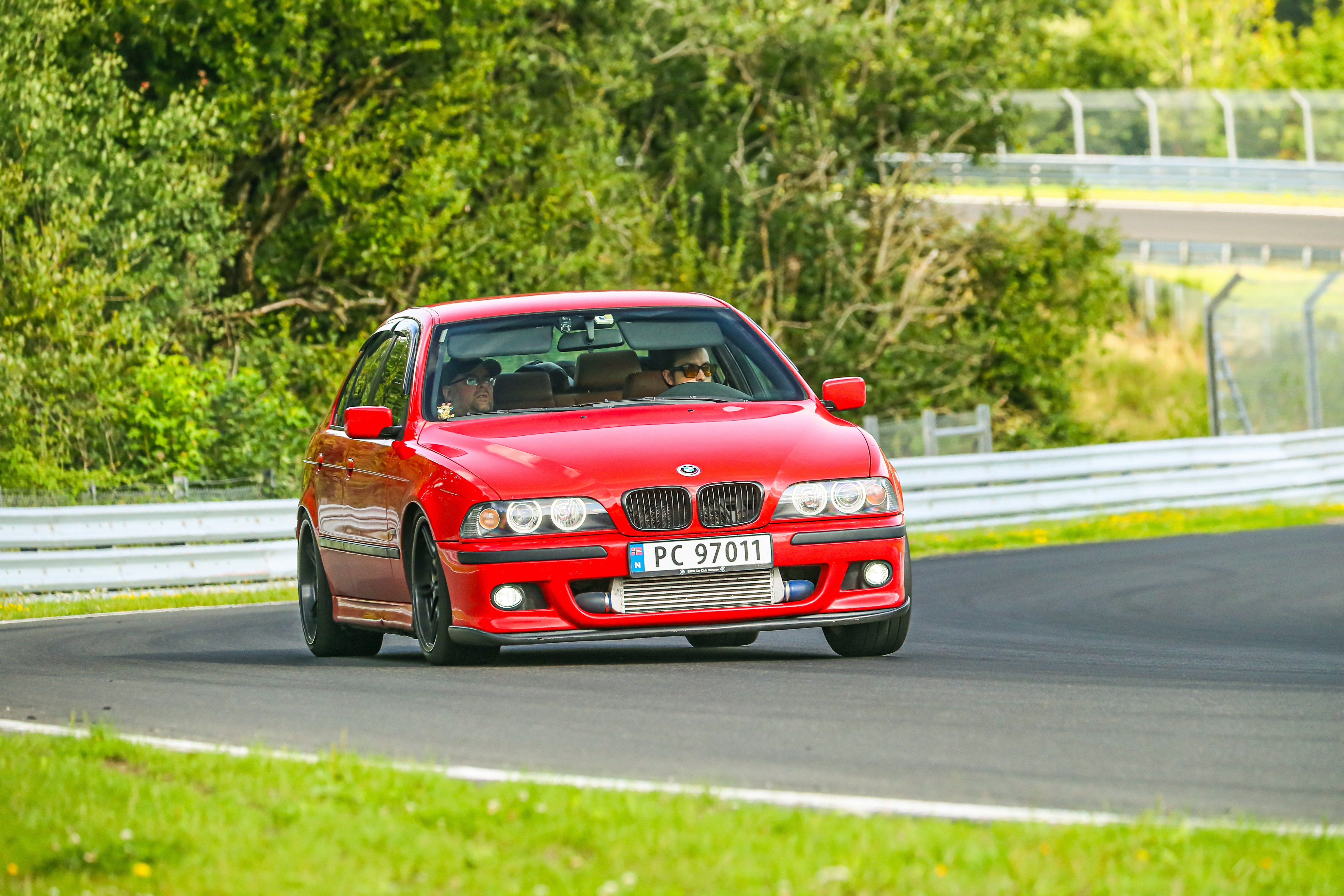

Vet dere om oppgradert intercooler på e6x passer under 530d radiator på e39? Regner med el vifta må gå.
Har allerede oppgradert intercooler som på bildet men blir nok i minste laget på biturbo for optimal innsugs temp. Den er 550x140x65
Den intercooleren der kunne du nesten like gjerne kjørt uten, original hadde nok fungert mye bedre da den passer med luftstyringa. Luftstyring er viktig på begge sider av kjølepakka, alle bmw har skikkelig oppplegg originalt.
I lave hastigheter er det vifta som gjør jobben og da må det være tett imellom radiatorkappen i bakkant og kjølepakka, og kjølepakka kan ikke ha glippe mellom så lufta kan går rundt en radiator/kjøler.
høyre hastigheter må luftstyring i front ligge helt inntil kjølepakke uten glipper for å tvinge lufta igjennom.
Trenger ikke store kjøleren om man sikrer seg at all luft går igjennom kjøleren istedenfor rundt.
derfor ser du ingen originalbil eller seriøs banebil med intercooler montert utenpå fangeren, det er et drifting og rånebil fenomen.
beste løsning er nok å kjøre e60 elvifte, fjerne hjelpevifta i front for så å montere wagner kjøler fra e60.  da fungerer ting som originalt med AC.
til originalt e39 opplegg passer alpina d10 kjøler men vanskelig å oppdrive og du må også ha rett radiatorkappe.
Brønstad er på forumet har e60 elvifte og er igang eller nylig fått montert f10 kjøler tror jeg nå.

Ok takk for info, mener biturbo ligger opp mot 3 bar ladetrykk så blir nok best med e60 wagner kjøler ja. Var mer på tanken om man den får plass.
Grunnen til at jeg kjører den jeg har nå er da den blåste hull i plasten på orginal kjøleren, sikkert mye grunnet gammel plastik. Samt har ikke orginal luft styring på m5 fangeren.
