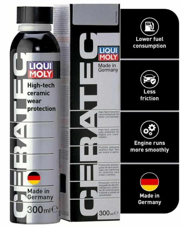

Ja det er den, takk!
Kunne like gjerne ha brukt Biltema olje ja (bruker jo det på den andre bilen).
Men syns liksom BMW'en fortjener det beste, så da blir det denne nå. Kjøpte også Ceratec, leste at det blir smør på flesk og kanskje kan ha en negativ effekt på en slik olje. Så da dropper jeg den for nå :cool:
