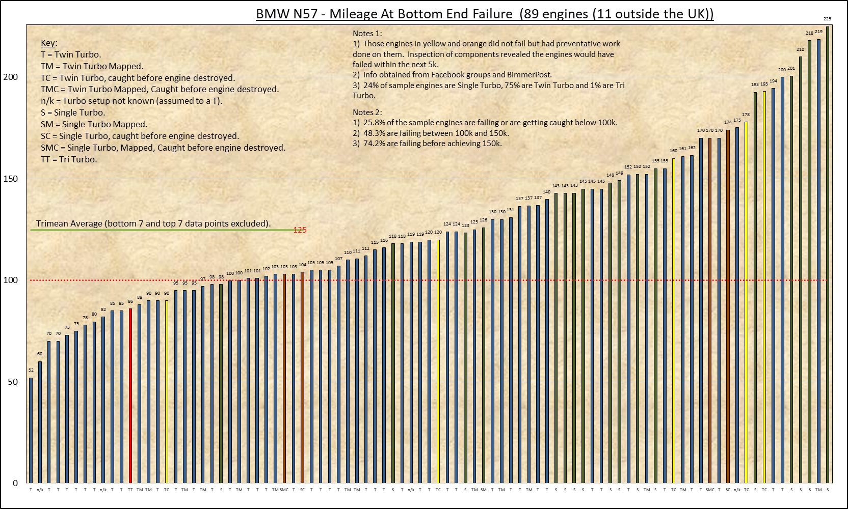

Her er historikken Ian Garbutt i UK driver og samler inn vedr. lagerhavari på N57. Kjørelengde er i miles. Kan bli interessant etterhvert, ja nå også. Men det er jo mange detaljer man ikke vet vedr. servicehistorikk, kjøremønster osv. til disse bilene.
Litt beroligende for min og manges del er at motorer med twin turbo er overrepresentert, og motorer med singel turbo har vesentlig høyere kjørelengde før havari. Havariene begynner rundt 100k km, men det er jo utelukkende twin turbo-utgaver (og trippel turbo naturligvis, men statistikkgrunnlaget er noe spedt). Høyeste er en singel turbo med 362k km.
Men det er jo faktisk også en twin turbo mapped med 352k km. Men disse med høy km kan jo i teorien ha vært reparert tidligere i livet. Statistikken sier jo heller ingenting om antall havarerte motorer i forhold totalt antall motorer der ute. Forteller bare om km-stand for de uheldige.
Gir mye mening, biler med 2+ turboer er mye sterkere i bunn så de ligger nok jevnt over på lavere turtall en de med 1 turbo. Som igjen gir lavere oljetrykk, og har man da en bil som ikke gir riktig trykk fra før så blir det trøbbel
Hei, leser jo litt på dette vedrørende n57en og er jo logisk det du sier med at disse ligger på lavere turtall stort sett. Noe som gir meg litt bekymring angående m67en i min bil da denne stort sett ligger på 1200-1500 rom ved cruising. Noen tanker rundt om disse også kan være påvirket?
1 time siden, Øyvind L. skrev:
Med tanke på at BMW sikkert har produsert et par 100 tusen N57 motorer så er jo dette en ganske liten andel motorer.🤷‍♂️
Ja, vi vet jo ingenting om hvor stor andelen av havarerte eller nesten-havarerte motorer er totalt sett. Det eneste dette kan fortelle oss er hvor langt motorene går før det evt. kan oppstå problemer. Da sett i forhold til hvilken utgave N57 samt om den er tunet osv.

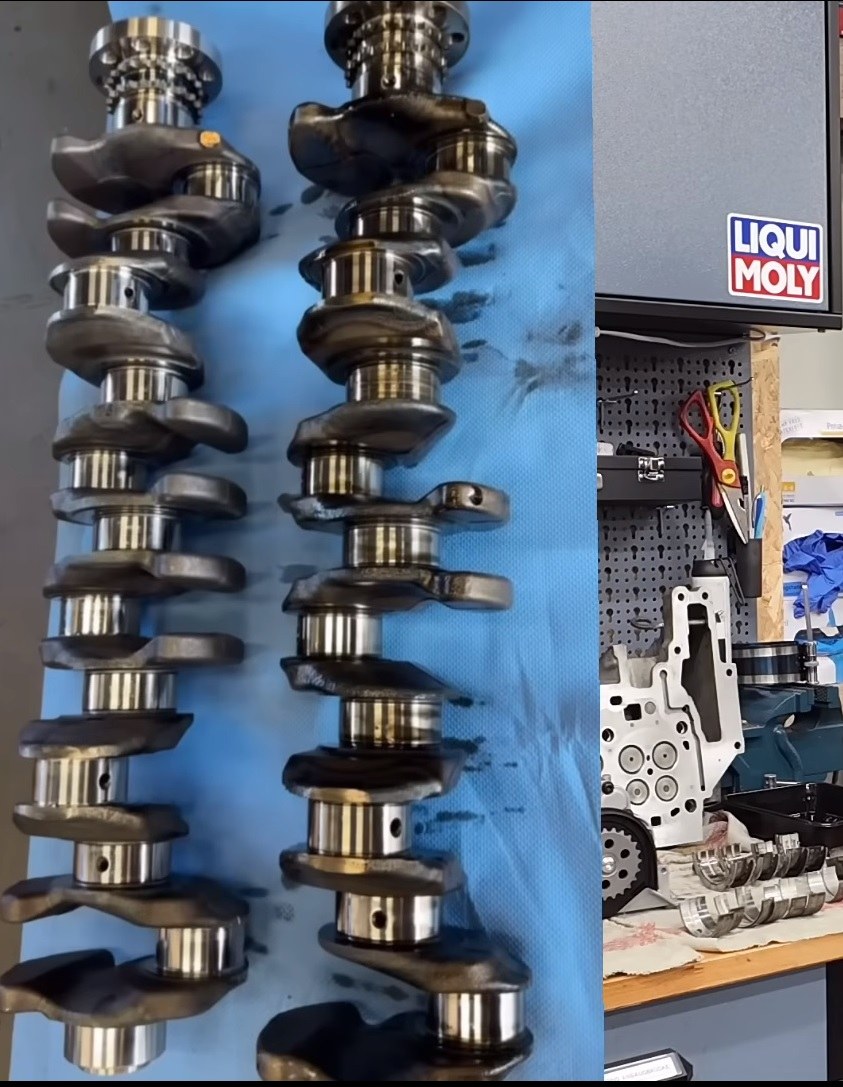

Denne snutten forklarer svært mye om veivaksel og lagerhavarier på N57, samt mytene rundt dette. Fra 2011 til 2015/2016 (mener han) benyttet BMW den veiva med kun 4 motvekter istedenfor 8 motvekter (se bildet under), iallefall på N57T i F10, F30 osv. Om den veiva også ble benyttet i den opprinnelige N57 i f.eks. E70 LCI (2010-2013) er jeg fortsatt litt usikker på. F10 hadde N57 245 hk det første året i 2010, og fikk N57T 258 hk fra 2011. Mens E70 aldri fikk N57T-motoren.
Han mener uansett at den lette veiva kan fungere lenge forutsatt dette med hyppige oljeskift samt kjøremåte/mønster. En svært aktiv kjøremåte med høye turtall (eller kanskje høy fart på autobahn) fører til større svingninger/vibrasjoner i veivakselen, som da sliter ut midtre veivlager først og fremst. Spesielt hvis olja er kjørt langt.
Endret av teerex
