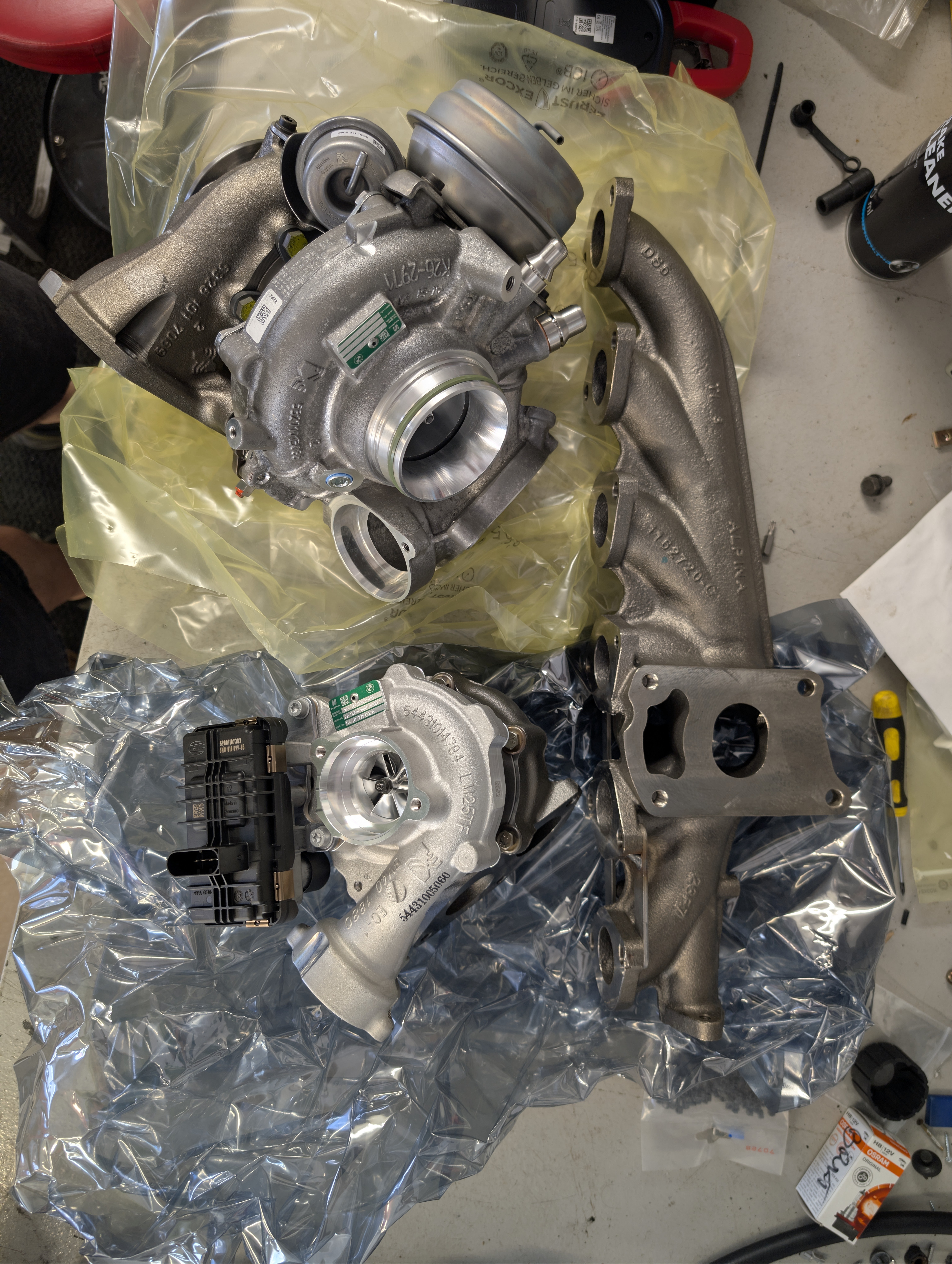

Kort tid etter at jeg handlet F31 335d min så merket jeg at den brukte en del olje. Tyisk 3-4L på 10 tusen km. Etter en del feilsøking kom jeg frem til at det kommer fra turbo/turboene. Er en del olje i innsuget. Satte på catchtank på åndingen ut av toppen, men der kom det så og si ingen olje ut. Bare litt røyk.
Så da var det bare å bestille deler og litt oppgraderinger.

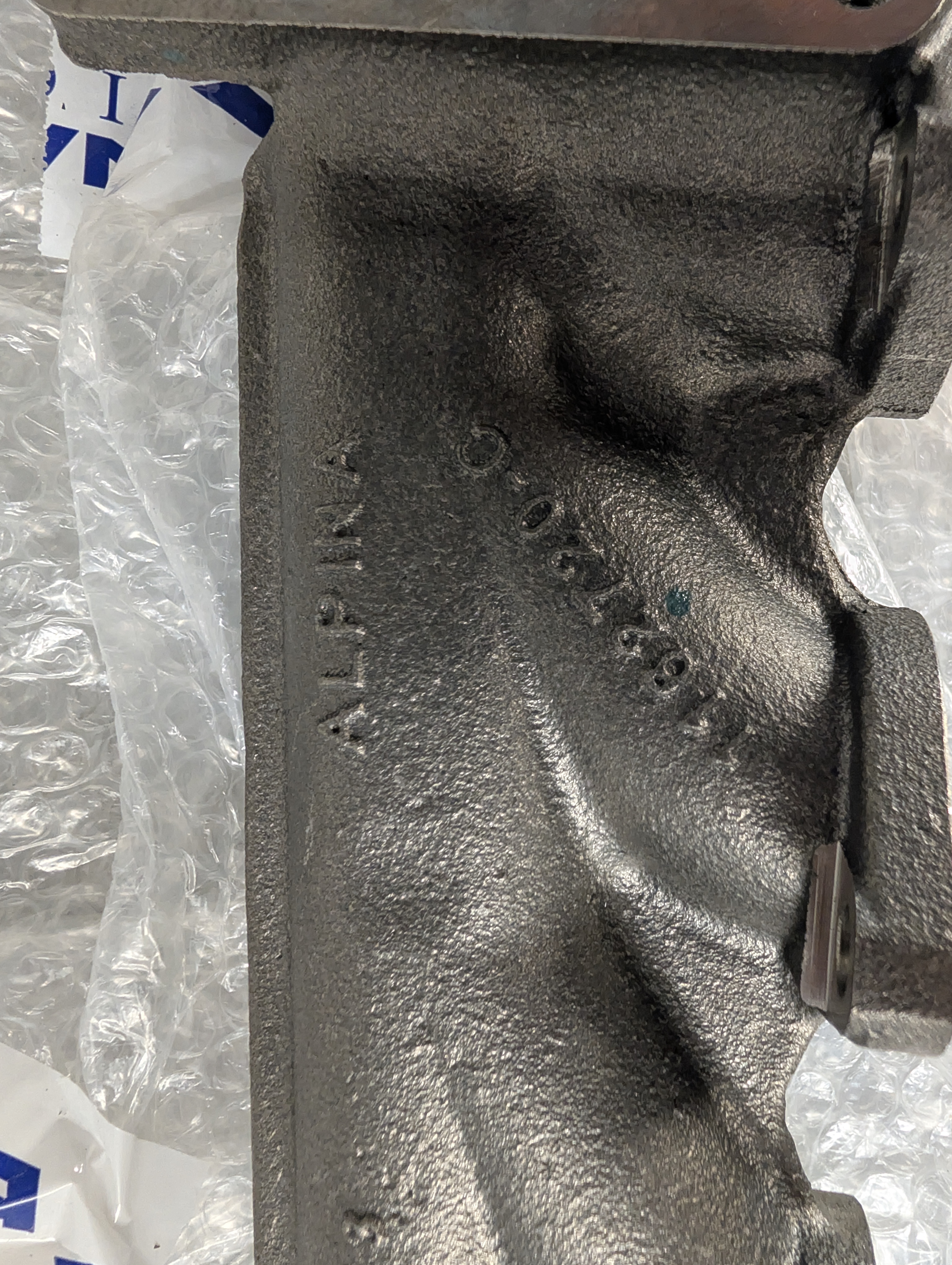

To ny originale BMW turboer og Alpina F3x D3s manifold. Denne er ikke helt lik den originale 335d så blir spennende å sammenligne når jeg plukker ut den originale fra bilen. Blir spennende å se hvordan dette blir. :D

Veldig spent på hva er annerledes på den Alpina Manifold. Er turbo’ne fra BMW lik Alpina sin?

Sjeldent noen av originale BMW deler er på tilbud.. 😛
Turboene er like på begge modellene ja. Er manifold som er forskjellig. Er litt spent selv på hva som er "forbedret".

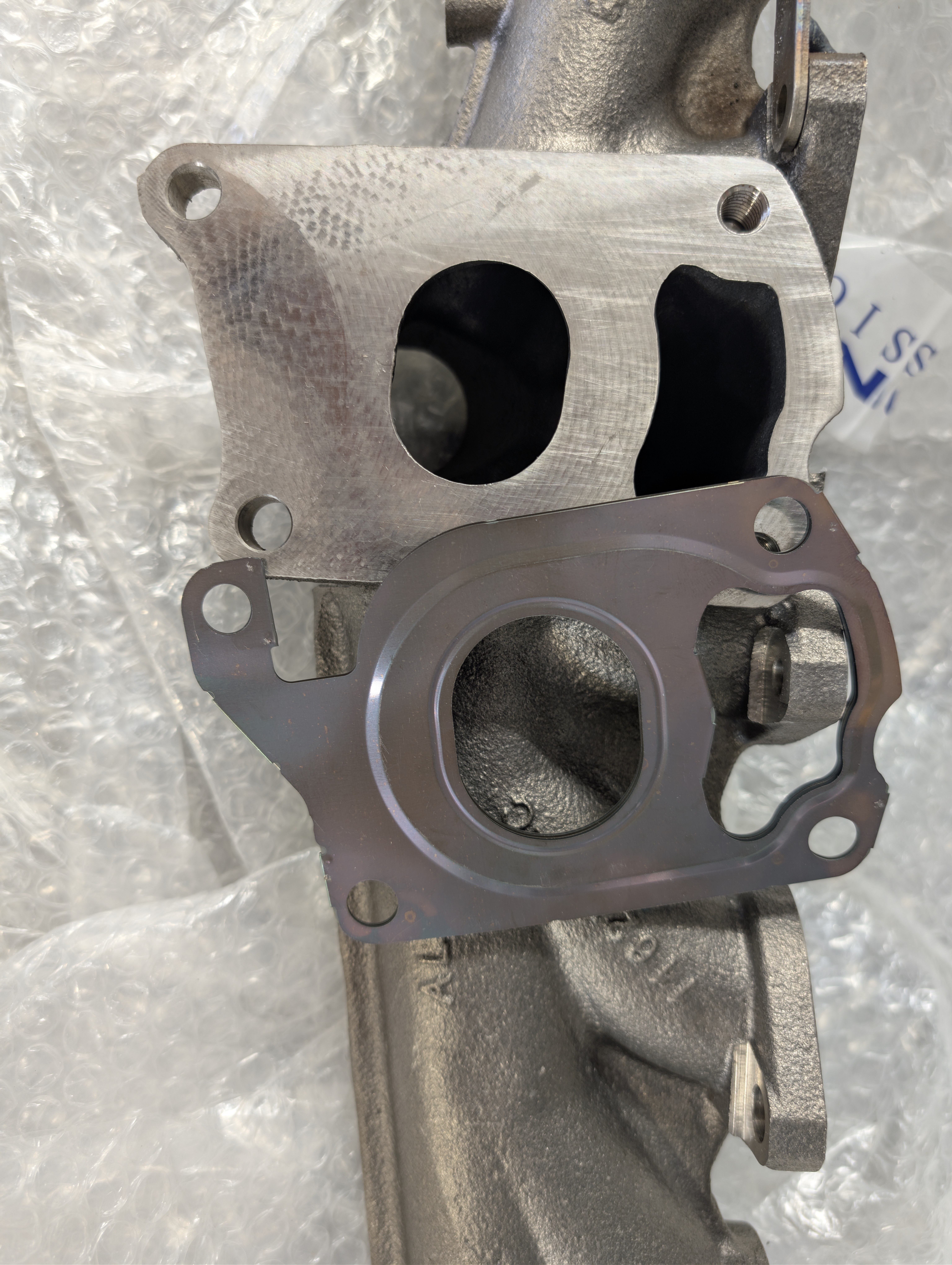

Denne pakningen er Alpina spesifikk. Resten er likt.

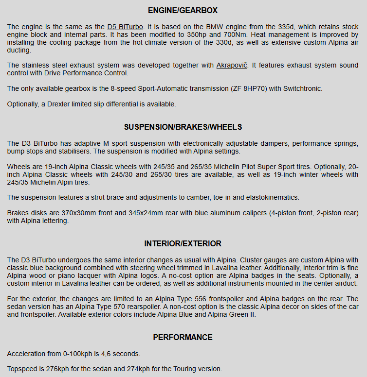

Fant ikke delekatalog til D3 F3x men på tidligere modeller var også turboene Alpina-spesifikk. Vurderer du å bytte alt motor-relatert til Alpina spec?
Finner ikke den på nett. Jeg har lett ganske lenge. Men turboene er like. IC er Alpina spesifikk mener jeg det sto. Eksos er endret og software. Har ikke studert så nøye hva eller om noe inni motoren er endret..

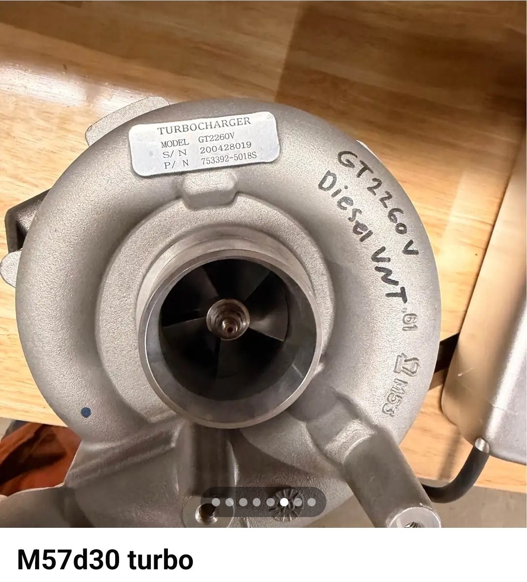

Tenker å kjøpe inn en turbo og muligens bytte iløpet av en lang nordnorsk vinter siden bilen i utgangspunktet skal lagres. Er det noen spesielle turboer som er spesielt anbefalt til disse 6er motorene av ettermarkedsturboer foran andre? Om man kanskje skal gi bilen en liten lett tuning osv? Ønsker jo naturligvis at alt er bolt-on.
Takk for dem som orker å svare på dette 😃
Tror jeg så denne turboen ute på facebook i en e39-gruppe. Virket å være typisk Kina-turbo som fort kan slite med regulering av trykk, er vel ikke anbfealt, spesielt om man skal trimme noe. Da kan man fort være "better off" med å beholde original. Skal du første punge ut for ny er det enten brukt original eller Garrett som gjelder, men sistnevnte koster jo x-antall ganger mer enn sånne billige kopier.
