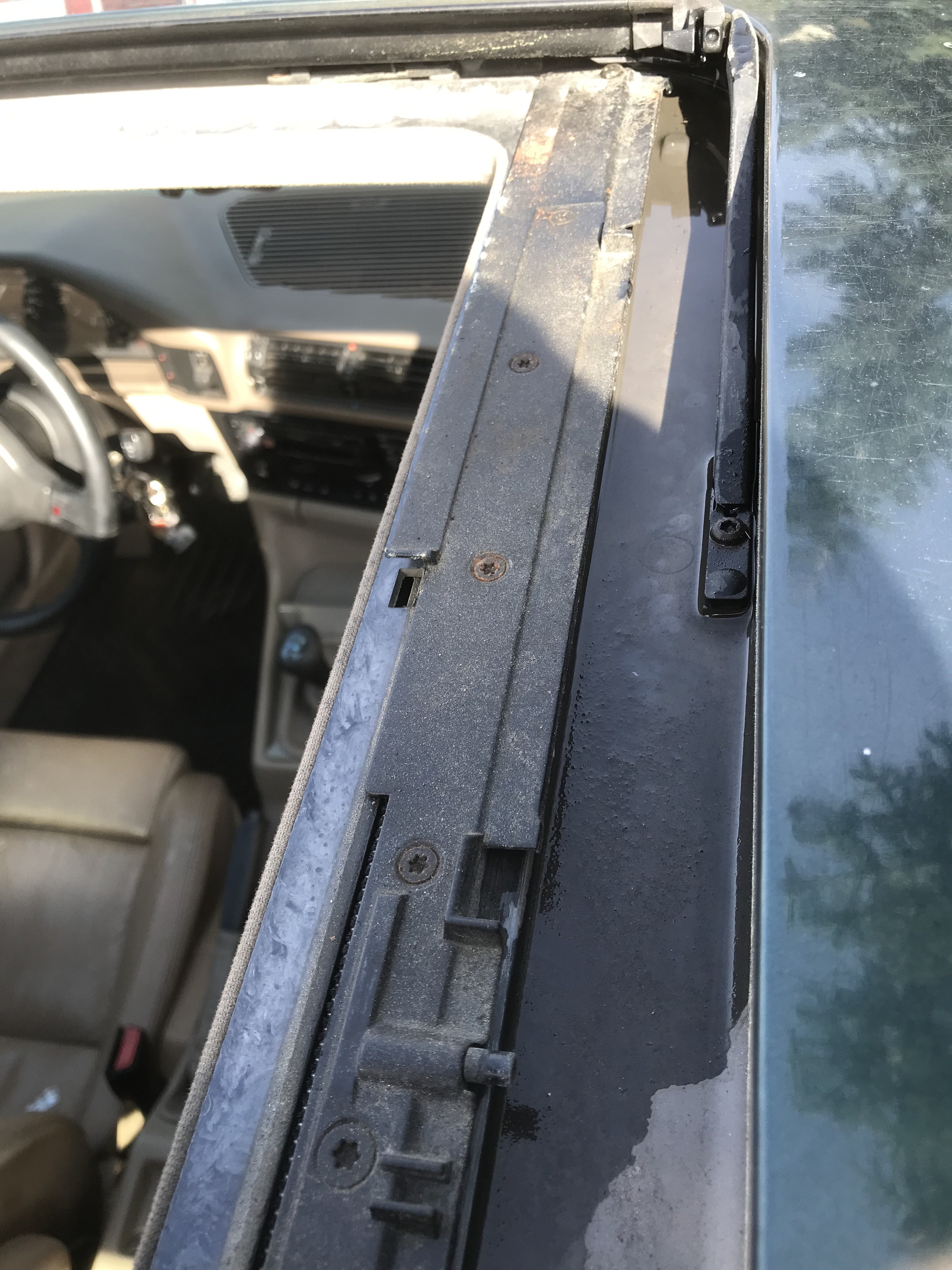

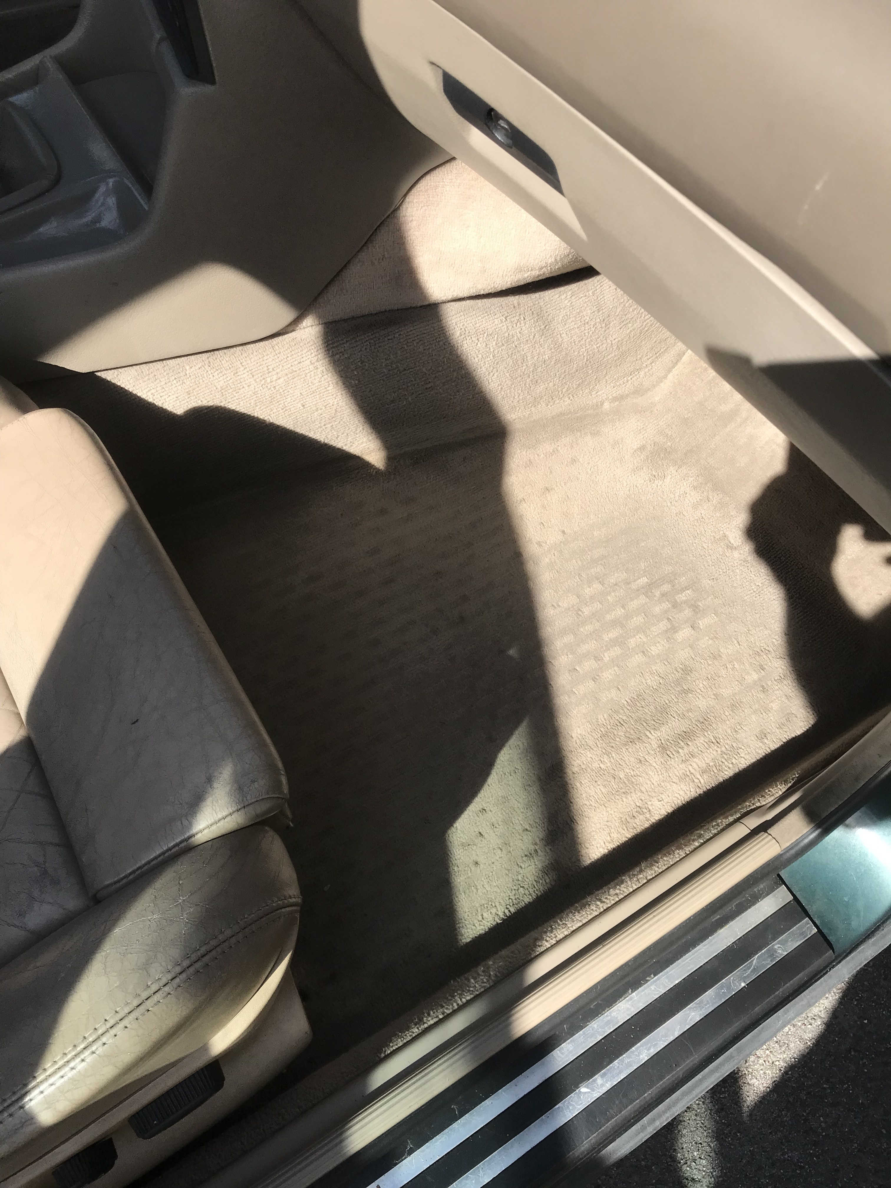

sveigis Skrevet August 12 Forfatter Skrevet August 12 Ble en voldsom start idag med tanntrekking 😩😩men en jeksel som er ødelagt fjerner vi ,så enkelt så greit . Så hadde i grunn to valg da etterpå . -Ligge på sofa og kjenne på smerter . -Ta turen med Horst opp til Mini og se på e34en . Valgte det siste 😊❤️ Og med fint vær og soltaket oppe og med en kjempehoven munn ,bar det av sted . Ikke langt men nok til at man kjenner glede av e28en . Har ikke sett på e34en i hele sommer og ble sist startet for to mnder siden ca . Så det første jeg gjorde var og få start på den og igjen dere …Man må le 😅😅,den starter som om den skulle vært startet igår altså helt utrolig ! Og svevet er jo så himmelsk kontra på den blå at man bare gliser . Når naboene kommer frem i vinduene ,da har man lyd ! Enten til irritasjon eller til glede 😊. Hvertfall så har jeg hatt vanninntrenging i massive mengder når det har regnet .. Gulvet her er søkkvått : Min datter sier ,ta opp luken kanskje det er tett der . Her er det fullt med vann : Altså drenering er spons tett så det renner inn .😩 Dette er en quickfix siden jeg har ordnet drenering nede ved kanal . Så må finne noe og stake med før neste regnbyge kommer. Ellers så ville Mini teste e28en for den er det lenge siden hun har kjørt . H7n har egentlig ikke likt den kjøremessig ,da den krever litt annen måte og kjøre på . Nå etter noen år rikere med erfaring ,så kjører hun denne som om det skulle vært hva som helst og likte det svært godt .😊🥰 Så nå skal e34 hjem snart sånn at den blir fikset og godkjent . Ja jeg sier det her ,men e34 er jaggu noe eget : Dette er ikke for ofte å se det samlet : Så ja nå blir det godt med e34 tid igjen ,liksom lagret batteriene igjen til den .😊 Får og nye lister til den sendt nå idag : Hvertfall de som trengs og byttes . Og var innom Biltema og kjøpte nytt filter til e28en: Dette byttes samtidig med pumpe og relé nå fortløpende . Beste med dagen var få bort verkende tann og oppstart av e34 .😊 HakonLimseth, DrSakke, Marius2002 og 1 annen reagerte på dette 4
DrSakke Skrevet August 12 Skrevet August 12 En anne måte passasjererside kan bli bløt er at dreneringen langs torpedveggen fra brønnen under ECU/releboksen er tett. Da renner det inn i kupen gjennom røret til ECU kjøleviften som sitter bak i handskerommet. nå såg det jo ut som at det var takluke som var orsaken her, men lønner seg å stake opp dreneringen som jeg snakket om, mye støv og blader som havner nedi der. mvh Sakke sveigis reagerte på dette 1
sveigis Skrevet August 13 Forfatter Skrevet August 13 8 timer siden, DrSakke skrev: En anne måte passasjererside kan bli bløt er at dreneringen langs torpedveggen fra brønnen under ECU/releboksen er tett. Da renner det inn i kupen gjennom røret til ECU kjøleviften som sitter bak i handskerommet. nå såg det jo ut som at det var takluke som var orsaken her, men lønner seg å stake opp dreneringen som jeg snakket om, mye støv og blader som havner nedi der. mvh Sakke Takk for tips ,det skal sjekkes ut 😊😊.Ja her var det ikke noe tvil ,drenering er tett . Ampera, DrSakke og mr.pingu reagerte på dette 3
Mortenej Skrevet Fredag kl. 07:14 Skrevet Fredag kl. 07:14 Kjekt du kan få tid med E34 igjen. Jeg får litt ekstra glad følelse når du tar frem denne. Som sagt tidligere var det denne og bloggen her som fikk meg til å tørre å gå inn på ett E34 prosjekt i 2018. Kjedelig med vann inn i kuoeen, men er dreneringa synderen, så er det lett fix. sveigis reagerte på dette 1

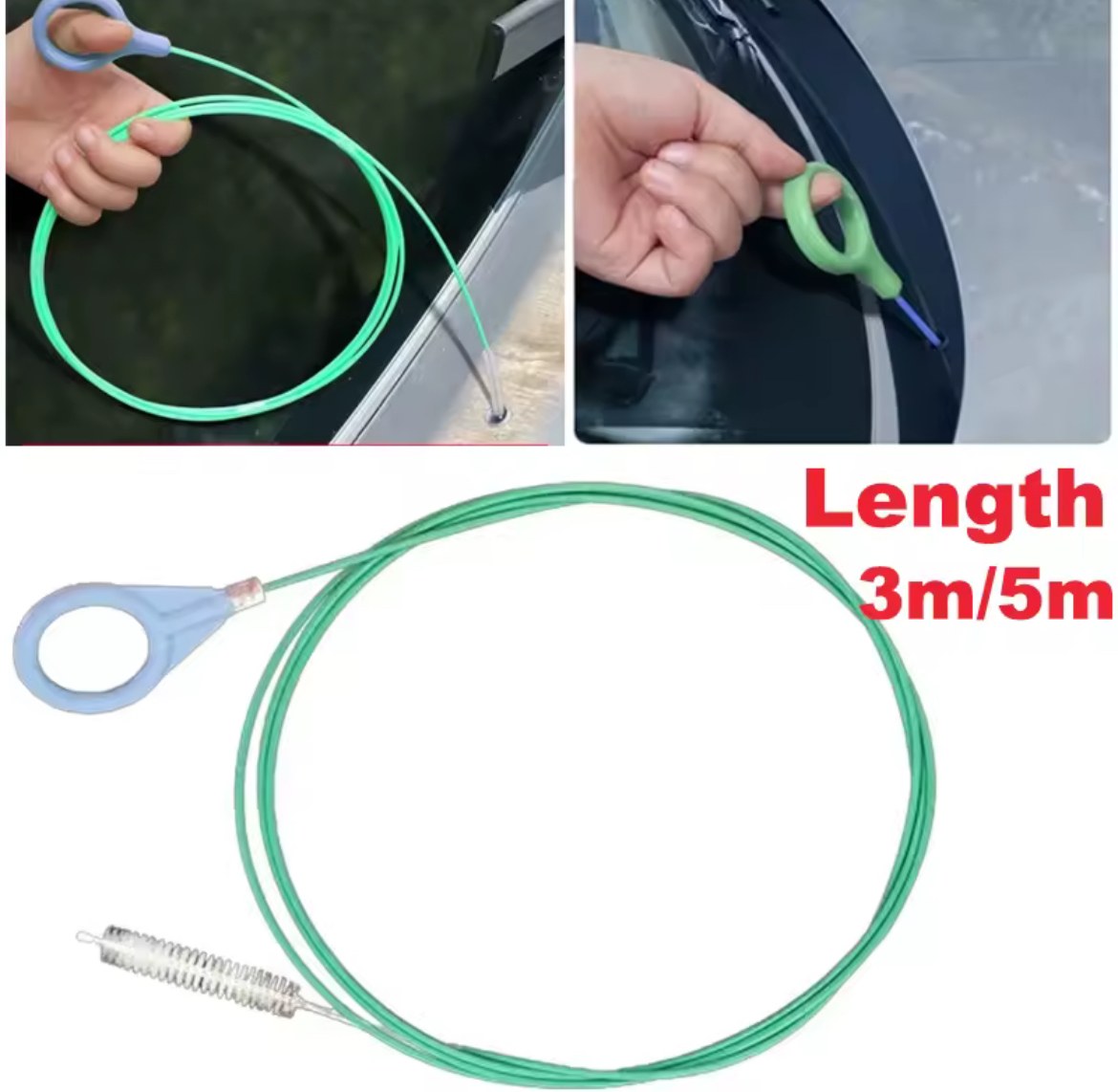

HakonLimseth Skrevet Fredag kl. 07:58 Skrevet Fredag kl. 07:58 Kjett med vann i kupeen, er vel lurt å få has på det med en gang. Har sett man kan få kjøpt stakefjær ment for takluker, men kanskje bare en vanlig fungerer også 🤔 sveigis og Ampera reagerte på dette 2
sveigis Skrevet Fredag kl. 12:28 Forfatter Skrevet Fredag kl. 12:28 5 timer siden, Mortenej skrev: Kjekt du kan få tid med E34 igjen. Jeg får litt ekstra glad følelse når du tar frem denne. Som sagt tidligere var det denne og bloggen her som fikk meg til å tørre å gå inn på ett E34 prosjekt i 2018. Kjedelig med vann inn i kuoeen, men er dreneringa synderen, så er det lett fix. Ja nå skal jeg til med den og det blir faktisk gøy . Det er flere som sier det når jeg holder på med den og det er jo veldig hyggelig og inspirerende 😊🥰. Veldig koslig og lese at jeg kan være til inspirasjon .🙌. Ja er kjipt igjen lett fiks mener jeg . 4 timer siden, HakonLimseth skrev: Kjett med vann i kupeen, er vel lurt å få has på det med en gang. Har sett man kan få kjøpt stakefjær ment for takluker, men kanskje bare en vanlig fungerer også 🤔 Er kjipt ja og jeg skjønner egentlig ikke at den er tett pga ,den har fritt utløp nå i skjermen ,så feilen må ligge i toppen altså tror jeg . Sett sånne og det ligger i bestilling fra Temu ved neste ordre 😊 HakonLimseth reagerte på dette 1

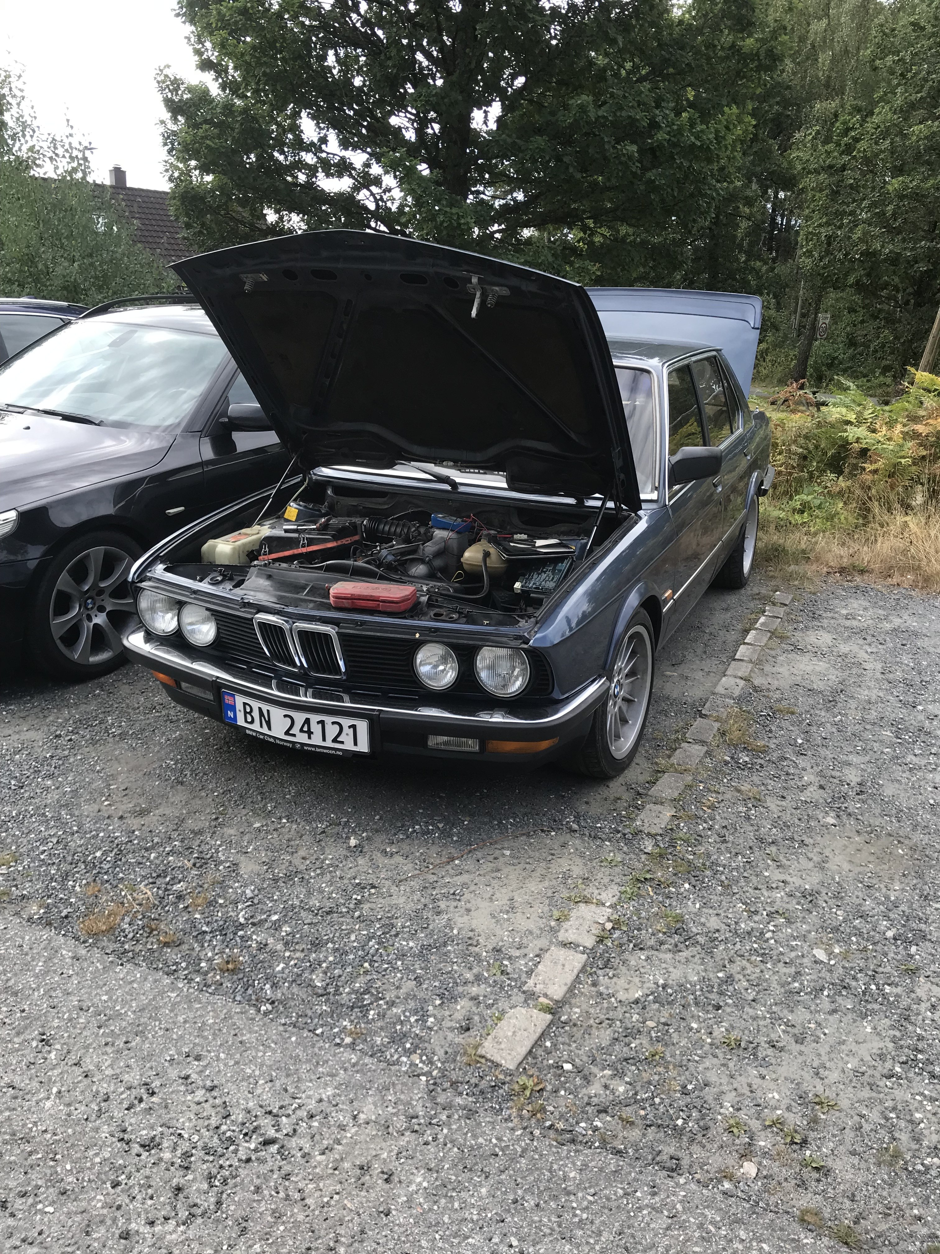

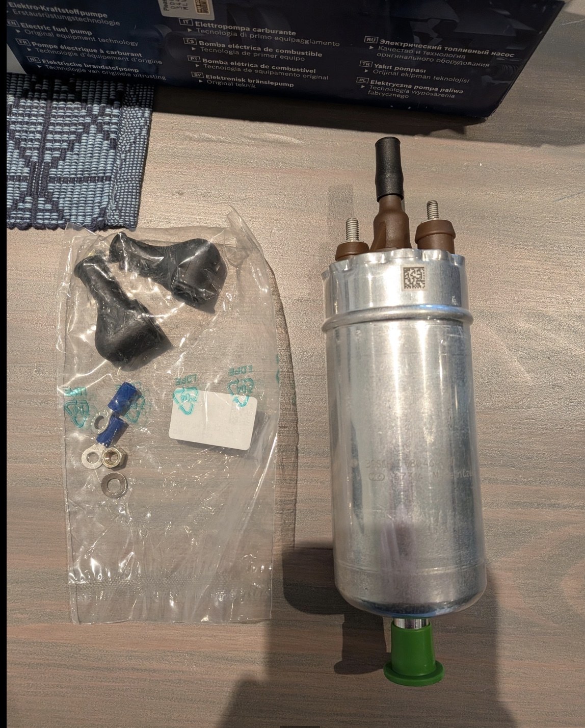

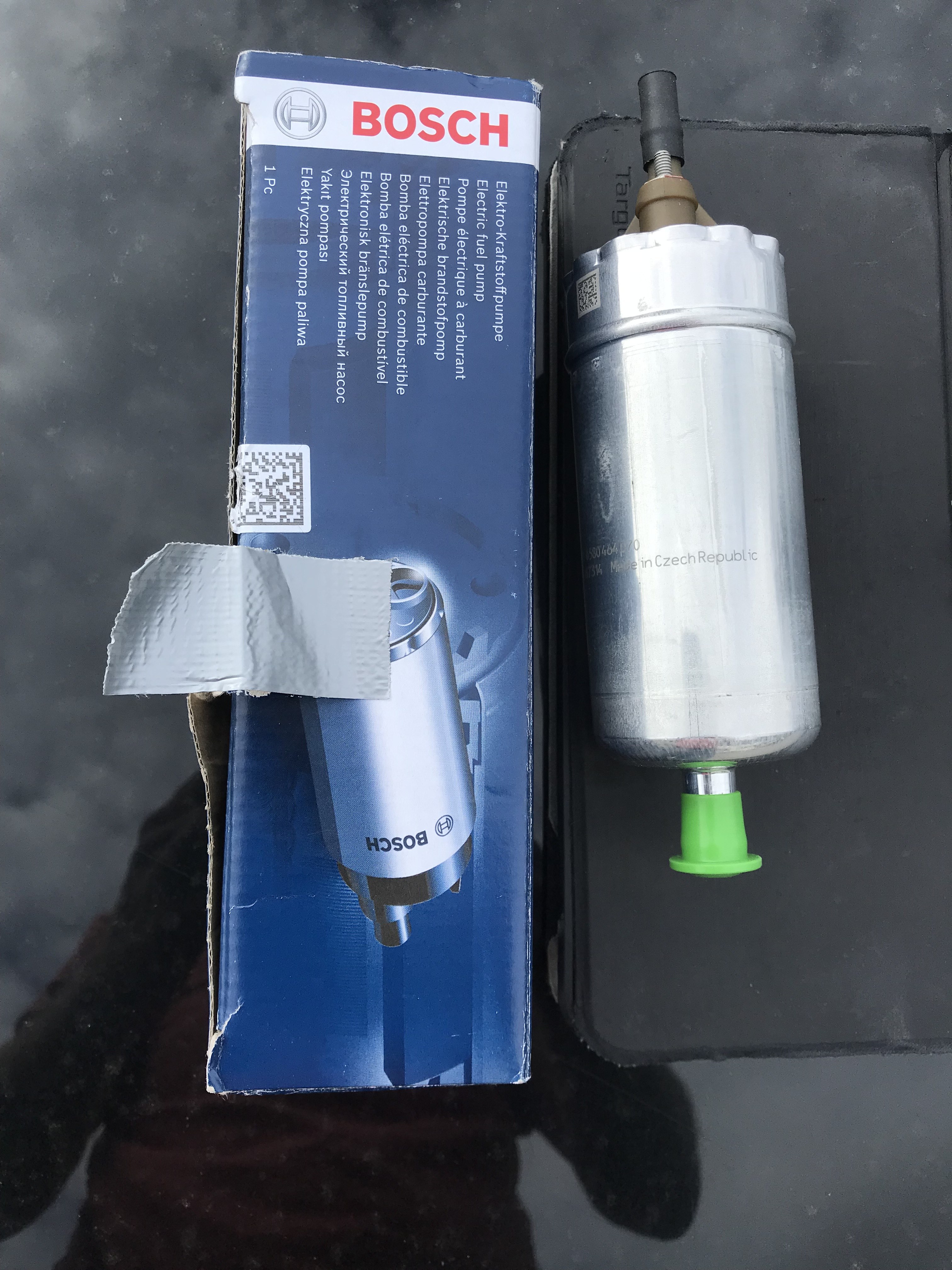

sveigis Skrevet Fredag kl. 19:57 Forfatter Skrevet Fredag kl. 19:57 Ble en liten handel her idag og det med litt flaks . Jeg hadde jo egentlig bestilt en Bosch pumpe fra jobben til datteren min . Men så samme pumpe lå for salg på Finn ny og ubrukt for halve prisen . Regnet med den var solgt men han hadde den enda . Jeg kjøpte den og er nå på vei hjem . Dagens handel : Denne: Heldigvis så hadde de ikke sendt min ordre enda fra jobben til min datter ,så den ble annullert . Hvertfall så glemte jeg og fortelle noe . Var hos han kompisen min som jobber på Bmw og hadde da e28en opp. Måtte flytte den og da ville den ikke starte selvsagt og det var flaks . Passer jo perfekt med tre mekanikere fra Bmw der 😊😊 De opp med panser og sjekker tvert . Jeg sa rugg på sikring og releene. Sikring til drivstoffpumpe var svart på den ene siden og ødelagt . Releet til til ecu og det andre til pumpe er varme . Fikk byttet sikring og da hører de at dn pumpen skriker jo som en gal katt . Så de sa at bytt pumpe,filter og relé så tenker vi at den er iorden og det håper jeg og . Nå er den jo brukt for det om og senest idag var det ruke til Grimstad og selvsagt med denne : Men det vittige nå etter at han kompisen min drev med noe greier oppi sikringsboksen har den virket . Lys derimot er et større lerret å blekne ja 😩😩 Han tittet fort og sa at her må jeg evnt ha bedre tid for her kan det være alt til ingenting . Og det er sant . Men stresser meg litt pga er mørkt tidlig og jeg har ikke tenkt og parkere denne enda for lagring 😊 Men vi finner nok utav det . eivi91, Ampera, Olaandref og 1 annen reagerte på dette 4

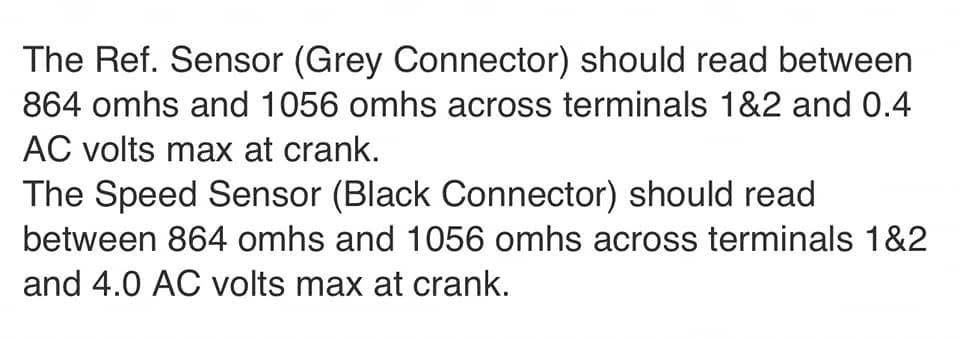

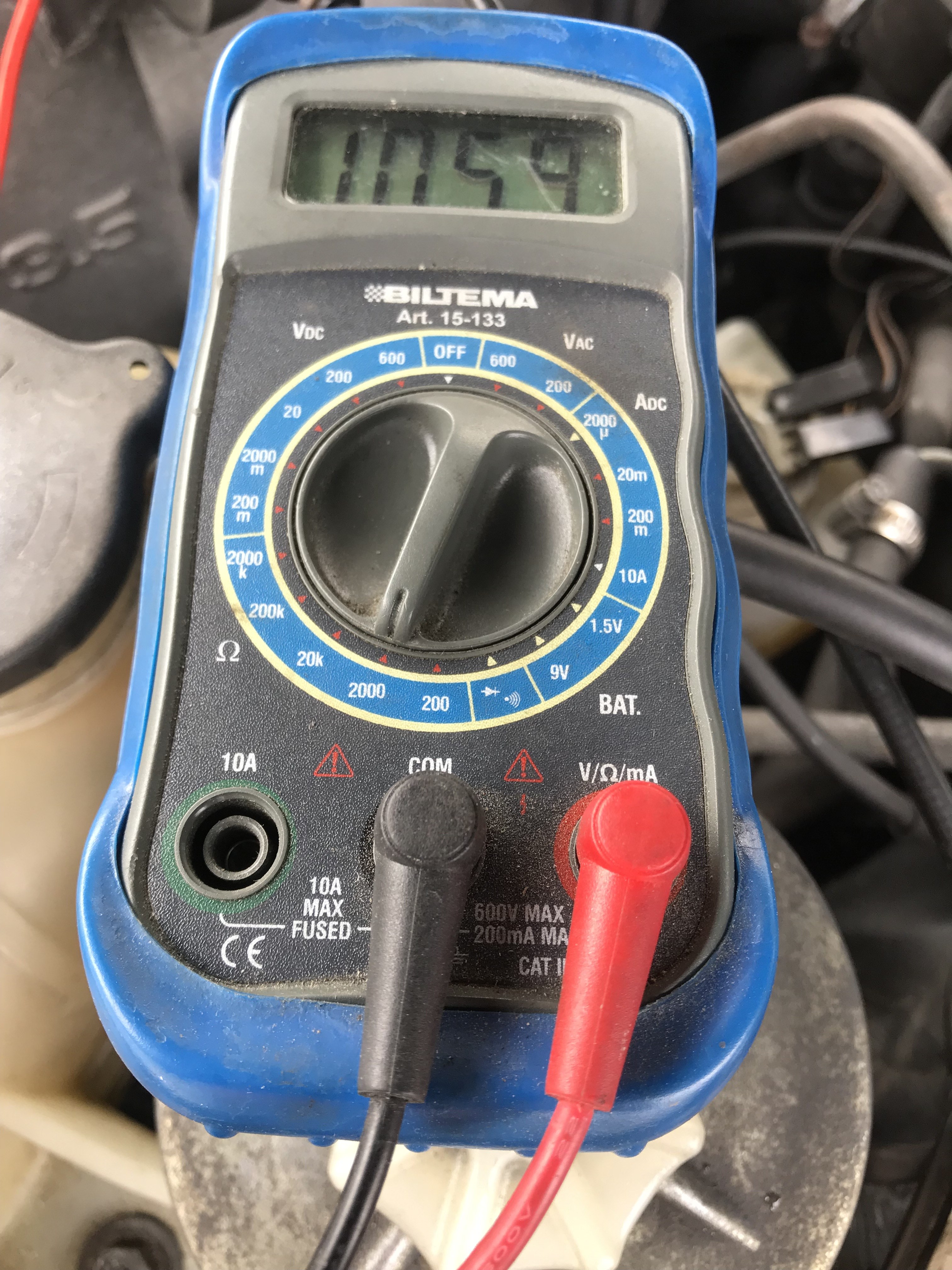

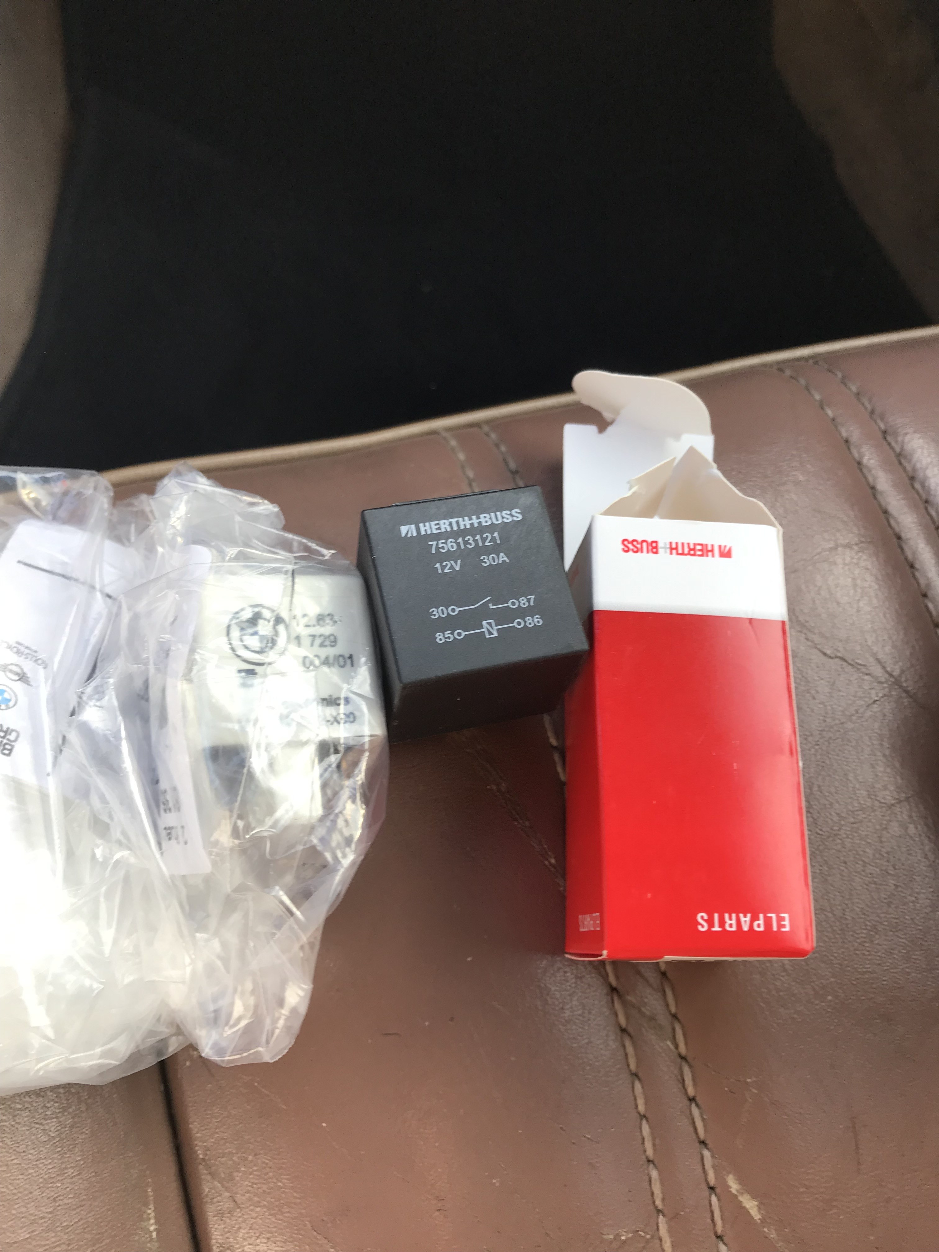

sveigis Skrevet 4 timer siden Forfatter Skrevet 4 timer siden Idag har man fått hentet litt deler etter legevisit😊 Starter med besøk hos min datter og jobben der : Etterfulgt av Bmw Stoa og nå har jeg samtlige releer som tilhører både Ecu og drivstoffpumpe: Men jeg sliter litt om dagene med bil altså . Den er ikke snill dvs den ene dagen går den som den skal ,den andre et styr og få svev på …Vente så kommer den og så nn kan man ikke ha det . Så etter og ha kontaktet Rune her ,så velger jeg og dølge rådene med og bytte alt av pumper og releer før jeg feilsøker på feks veivsensor . Men var på svært biltreff ikveld og da fungerte den eksemplarisk igjen .😊 Igjen dette skal jeg få fikset så jeg er ikke bekymret . Olaandref, Ampera og mr.pingu reagerte på dette 3
