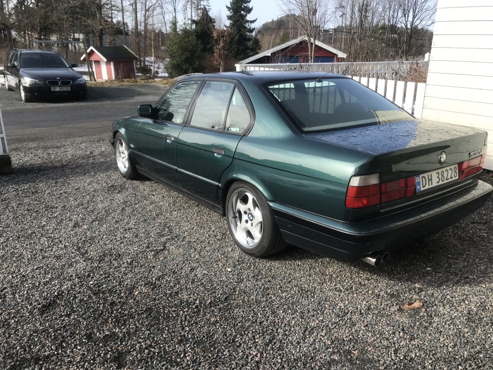

Fant et bilde jeg tok Ifjor som jeg faktisk likte av bilen .
Kan jo legge det ut:
Ser jo at når islandgrønn får shine , så er det en fin farge .
