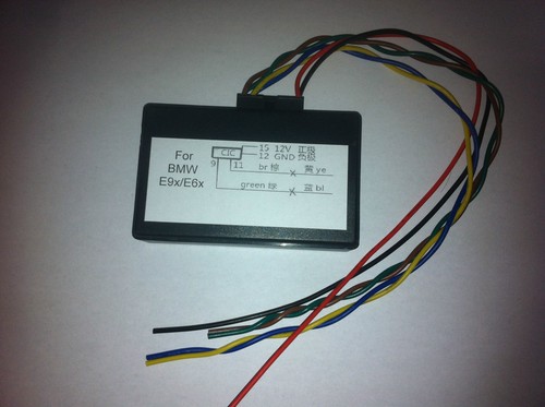

Selve navigasjonscomputeren bruker samme stikk og tilkoblinger som den originale CD-spilleren, så her trengs det ikke noe ekstra. Det eneste jeg gjorde var å koble inn en modul som "bypasser" noen signaler for at navigasjonsdelen skal fungere. Det er mulig å kjøpe noen koder hos BMW istedenfor denne modulen, men de koster en god del mer, samt at det er litt styr å legge de inn. En annen fordel med denne modulen er at den kan taes ut og monteres inn i en annen bil, mens kodene kun fungerer mellom akkurat den computeren og den bilen.
Modulen ser forøvrig slik ut:
