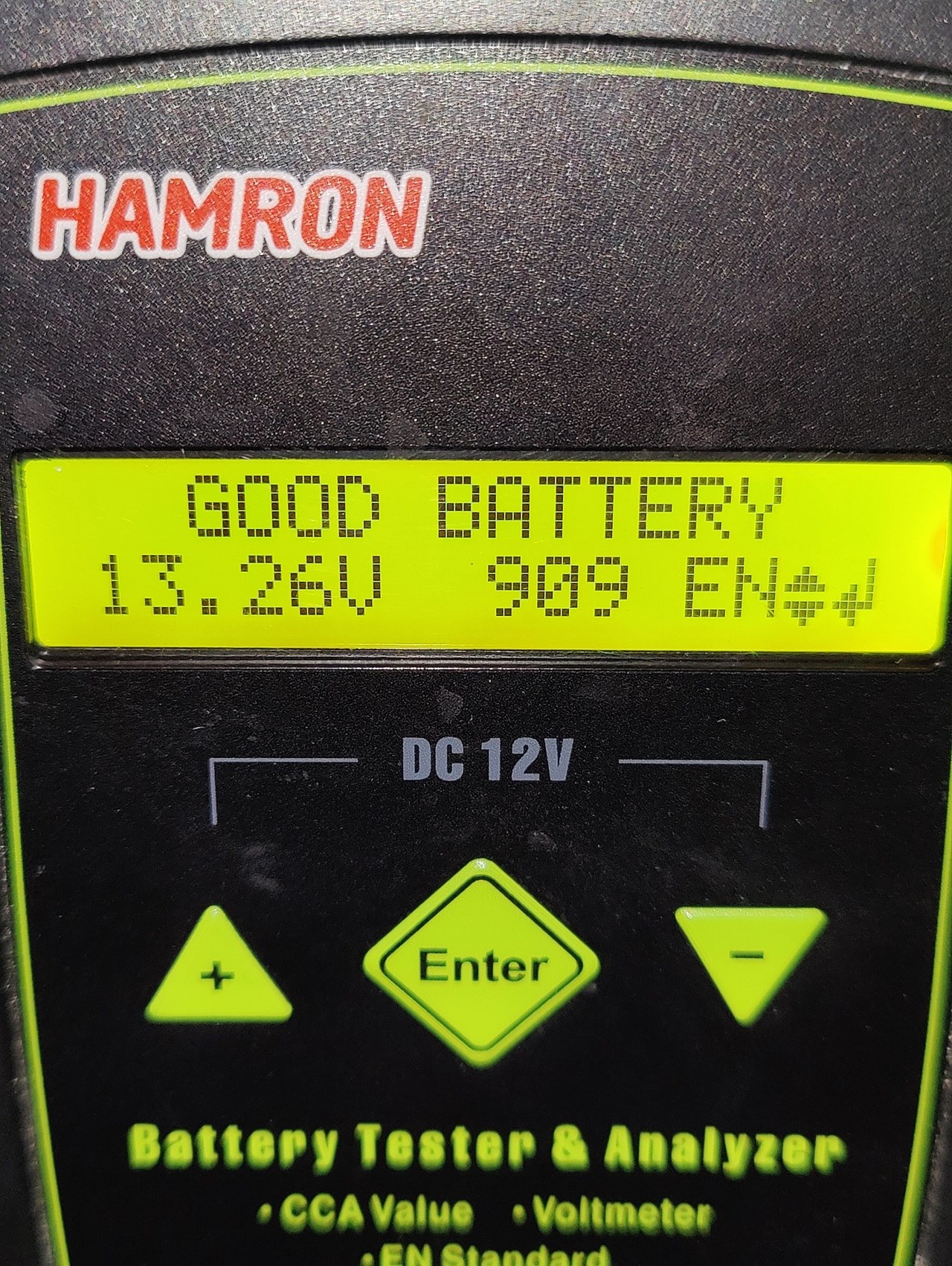

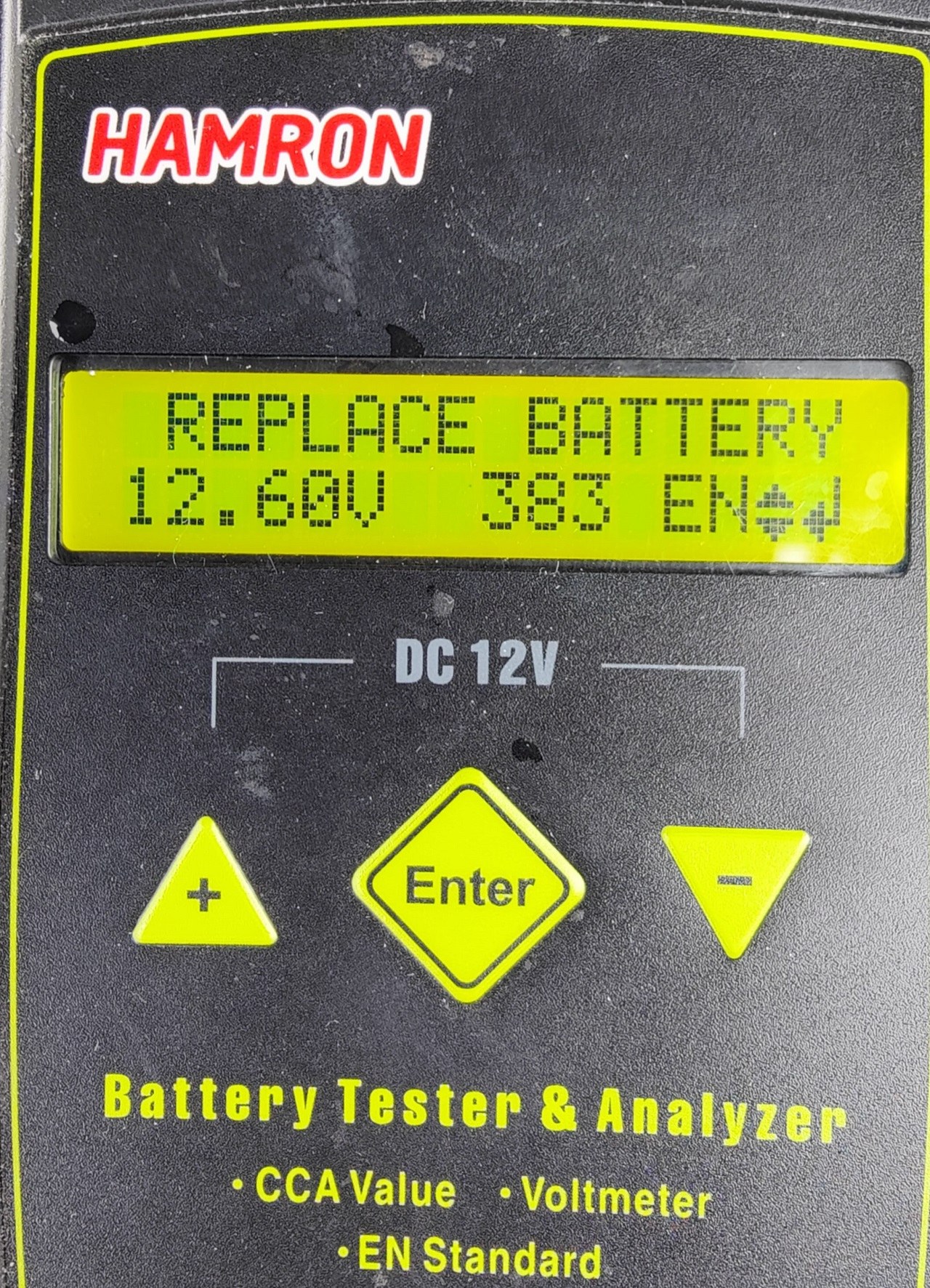

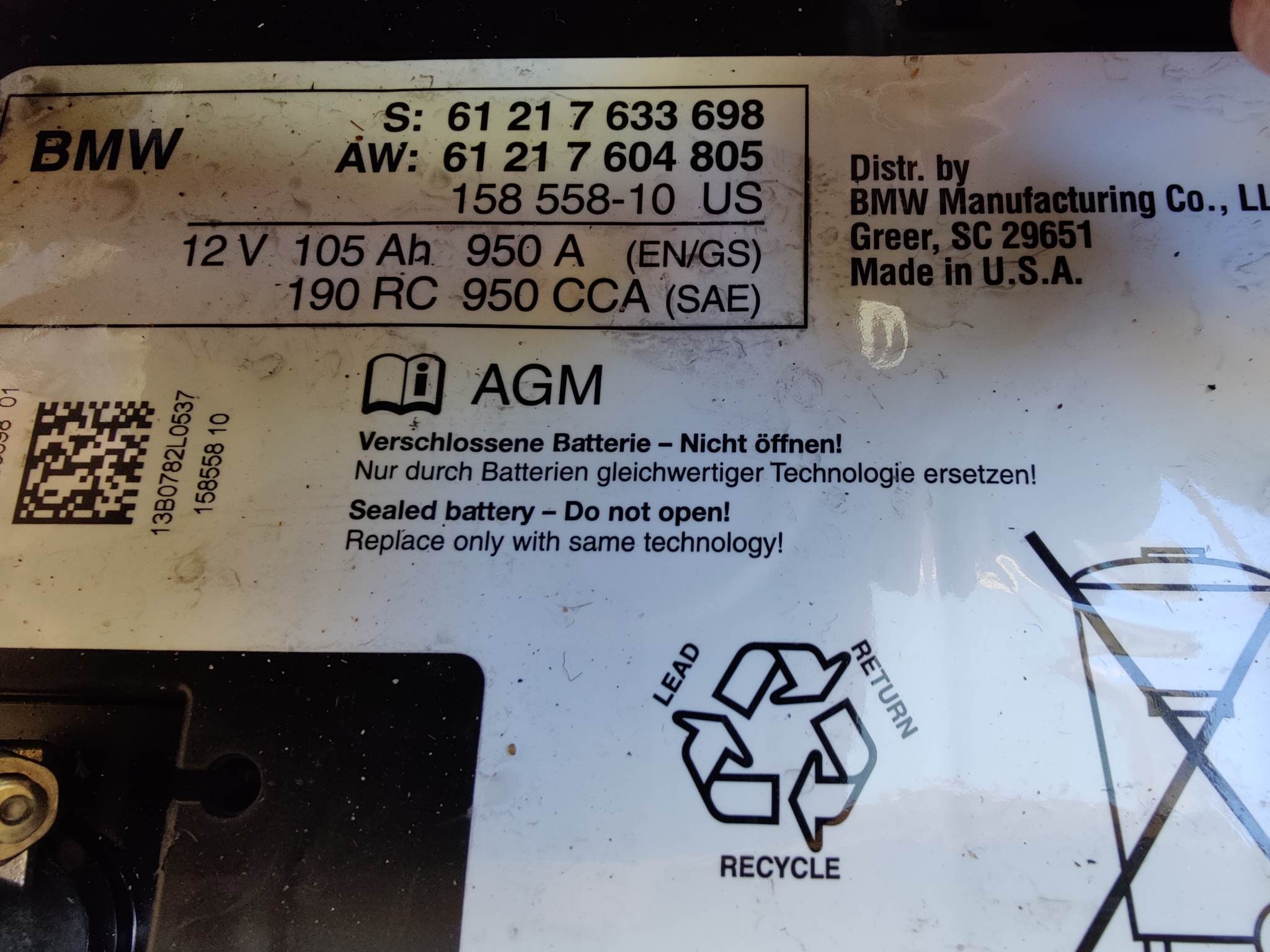

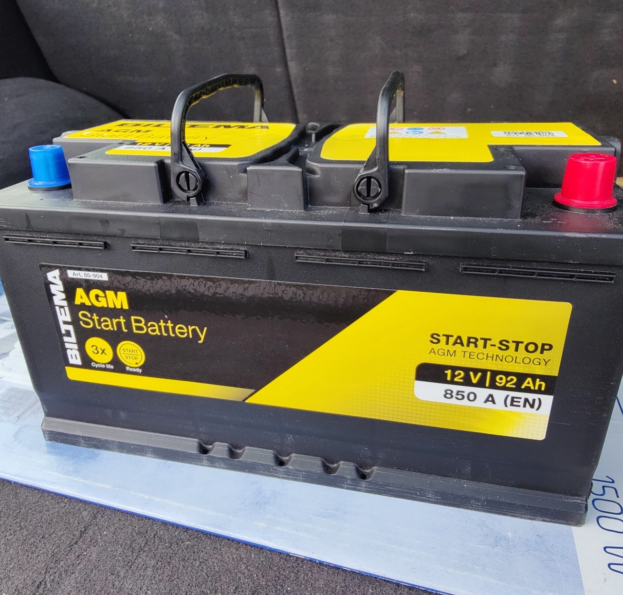

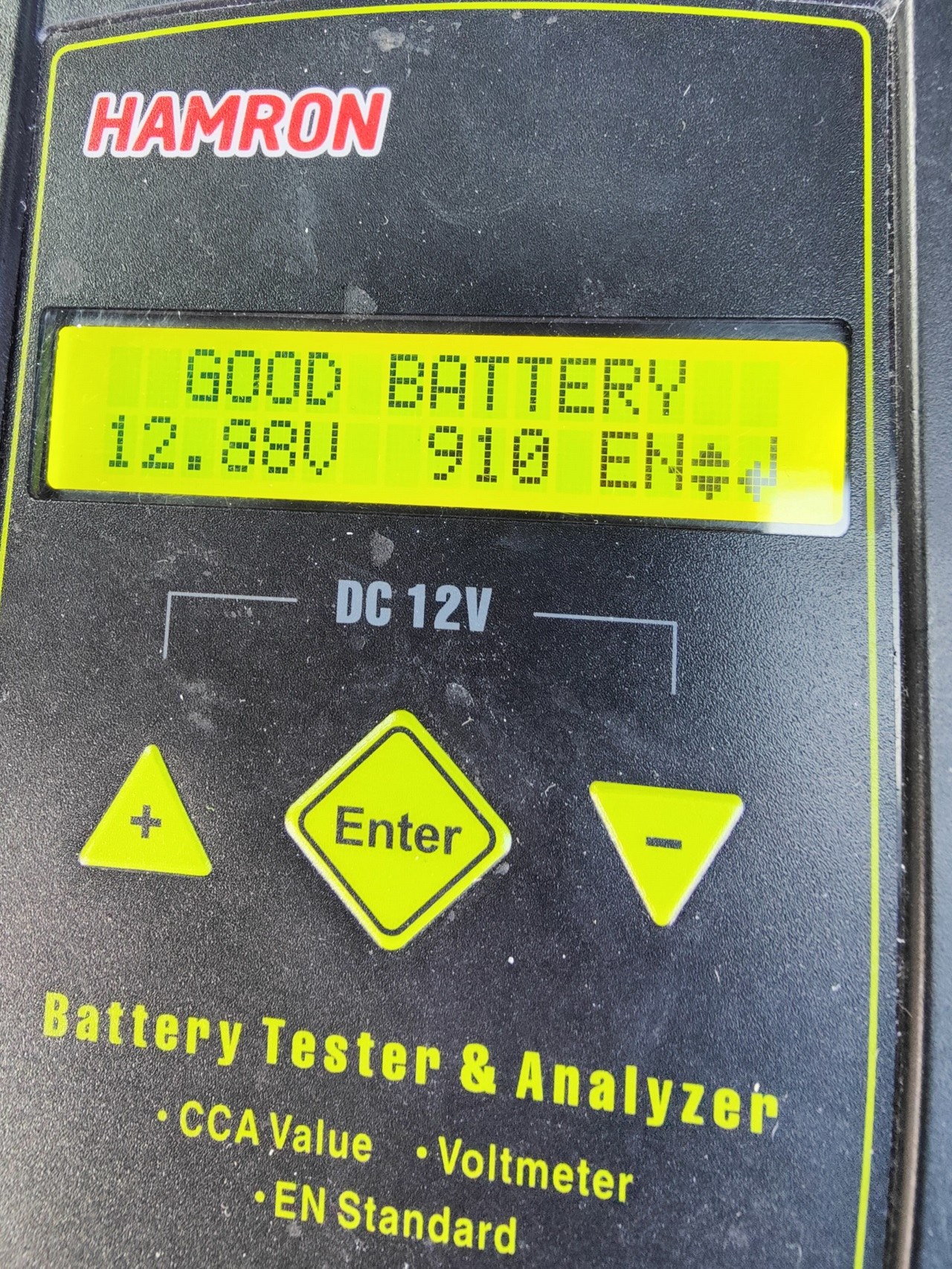

teerex Skrevet Juni 12 Skrevet Juni 12 Bør nok bytte batteriet på min 2013 E70 nå, sikkert ikke så mye liv igjen etter over 12 år. Iallefall ikke når jeg kobler batteritesteren foran i motorrommet, da er det bare ca 380A startstrømkapasitet igjen. Men det er kanskje ikke korrekt måte å måle på, får prøve å måle der bak rett på batteriet også. Iallefall etter bytte. Originalt BMW AGM 105Ah 950A. Biltema har jo slike 105 Ah AGM-batterier, men valgte et 92Ah 850A AGM. Sparer ca 4 kg vekt på det, og har ikke Webasto eller andre krevende utstyrsting. Testet det nye batteriet med Julas "eminente" batteritester. Det viser veldig OK status både før og etter lading. Batteribytte må registreres i bilen, og evt. endring i batterikapasitet må kodes inn. Har antagelig kun valget mellom 90 eller 105 Ah. Dette fikser jo de fleste litt oppegående diagnoseskannere. Øyvind L. reagerte på dette 1
