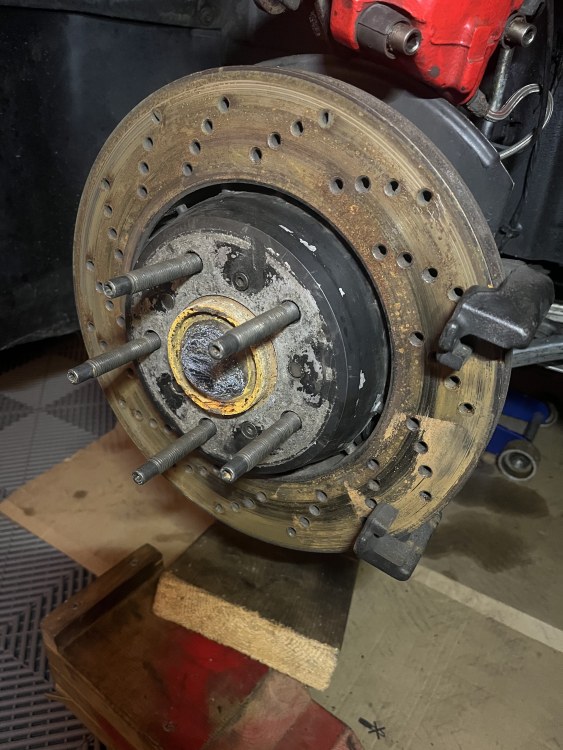

Slavearbeider'n Skrevet Juni 19, 2021 Forfatter Skrevet Juni 19, 2021 (endret) Siden Bmw dagene på Rudskogen snart står for tur må jeg ta en runde på bilen. Tok en liten økt på formiddagen og nå i kveld. Har hatt disse liggende i over ett år og tenkte det var på tide og montere disse. Yellowstuff klosser Pluss at jeg har slitt med en skrapelyd fra skiva på førersiden så måtte av med calliper uansett. Utgangspunkt pass.side Så at slitasjevarsleren nesten var brutt En runde med teip som midlertidig fix Etter demontering ble stempelet presset tilbake Fant også ut hvor jeg har subbet ved ganske aktiv kjøring med passasjer. Så må frem med vinkelslipern og kappe vekk litt gods Etter en liten vask og litt flekking av lakk på callipern var jeg i mål Tilsvarende ble gjort og demontert på førersiden. Hovedmålet var å finne ut hva som har gjort at skiva har gnisset mot ett eller annet på førersiden. Etter demontering av calliper og skive fant jeg roten til problemet Skiva har gnisset mot skjoldet. Måtte bøye skjoldet ganske mye da jeg bytta nedre knirkeforing i vinter for å få plass til presseverktøyet, så det er nok årsaken. Det har tydeligvis gnisset ganske lenge, for navet på skiva så ikke helt bra ut! Fikk massert skjoldet litt og satser på at det nå er i orden. Blir testing på bukk før jeg setter på hjula igjen og kan friskmelde bremsene. Endte tilslutt opp med dette Har vært fornøyd med Yellowstuff på tidligere biler så regner med jeg blir fornøyd nå også. Har bestilt PFC klosser fra Nordic Motorsport som kommer om en ukes tid. PFC skal visstnok være det beste man får uten å oppgradere til BBK, så forventningene er høye! Sliter ellers med en lyd fra venstre demper foran, har demontert alt knyttet til understellet men lyden er fortsatt tilstede. Så neste på agendaen er å demontere selve demperen og topplageret og montere alt på nytt igjen. Høres veldig ut som fjæra står i voldsomt spenn. Den knirker fra den minste bevegelse i lav hastighet. Lyden var ikke der før jeg justerte høyden ned noen mm. Så har sikkert noe med det å gjøre. Blir en liten tur til Bilia Høvik på onsdag for en AC service, har endelig fått bytta kjølevifta i fronten da den ikke slo inn på trinn 2. Endeleddene skal også justeres. Har kun justert dette med hyssing og målebånd, bilen går dønn rett uten å dra til noen sider, så jeg har fått det til veldig bra. Er bare en liten skjevhet på rattet som jeg vil ha fiksa. Endret Juni 19, 2021 av Slavearbeider'n Ampera, Pekka, Herr_eklund og 1 annen reagerte på dette 4
