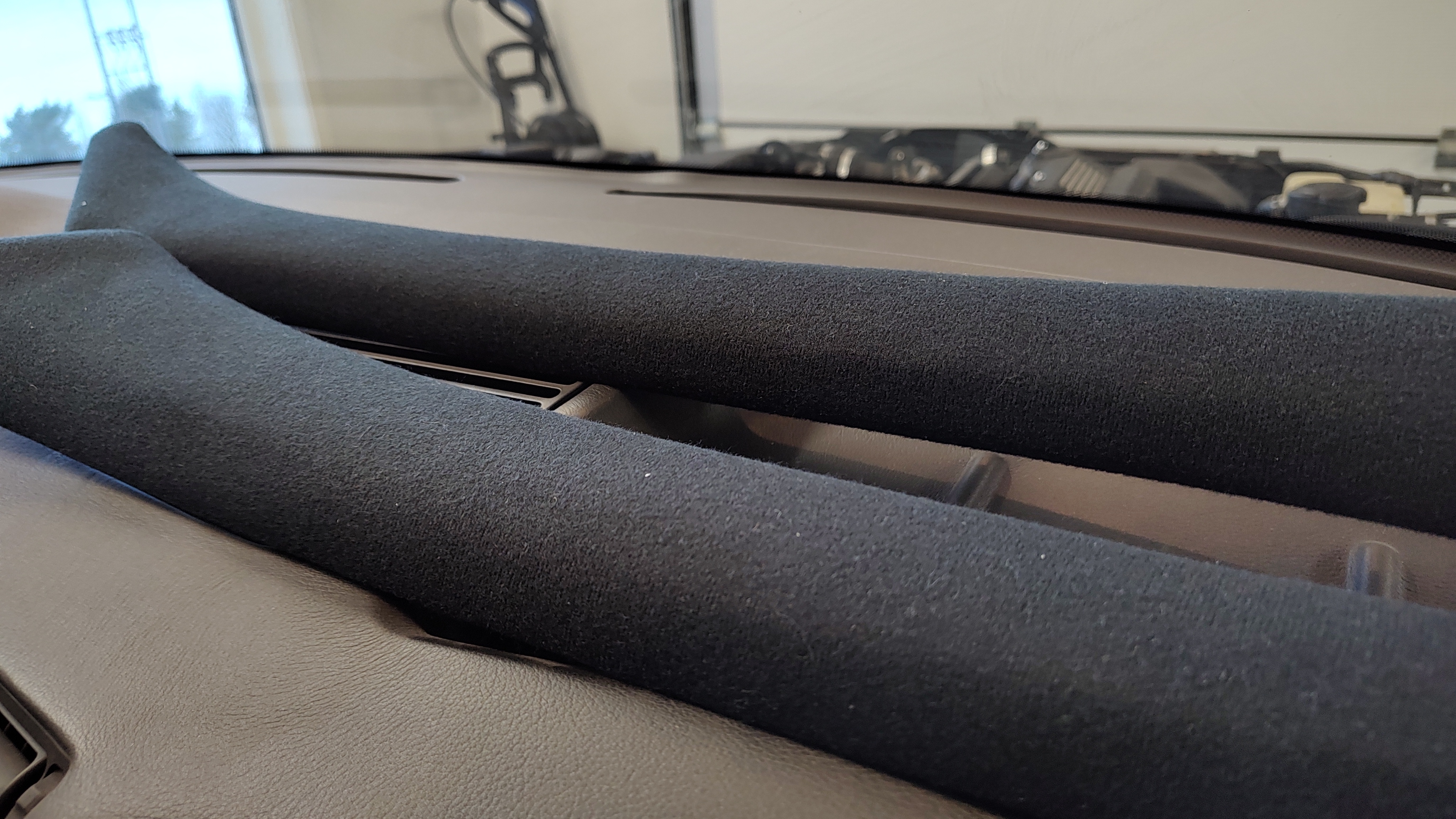

Hvis du sjekker tråden min har jeg trekt om med svart elastisk stoff i a og c stolper til nå. Synes det ser ganske korrekt ut! Kjøpt på stoff&stil. Noe som kan være for deg?

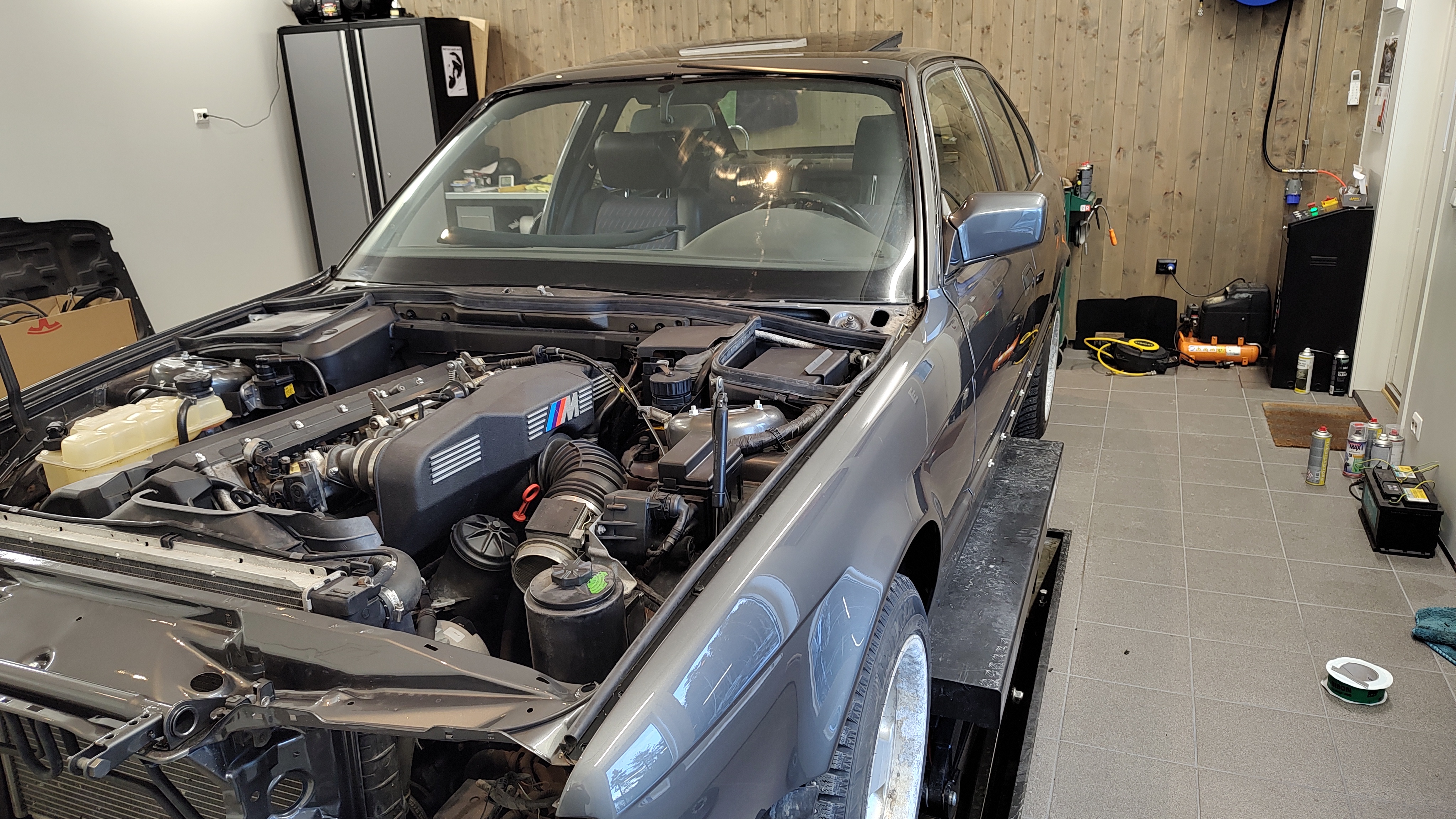

    Hadde bilen ute på en luftetur tidligere i uken, da var det prøvekjøring og ikke bildetaking som sto i fokus😅 Fantastisk artig og kjøre bilen igjen, tok litt tid og få ut luften fra kjølesystemet, men

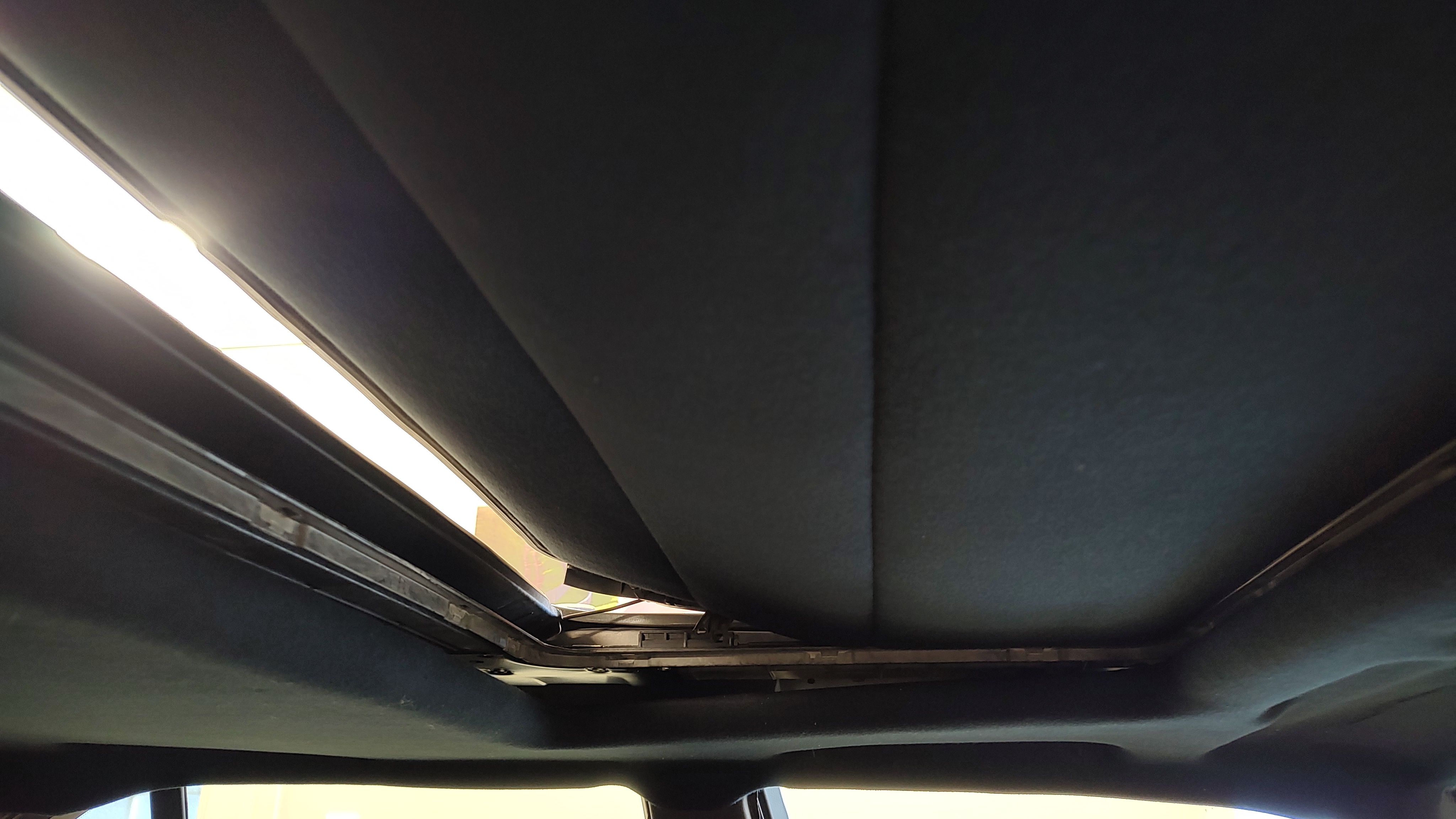

Nærmer seg 😅 ca. 1 år etter avtalt tid 🙃 taktrekk er tilbake på plass. Klarte dessverre ikke ta bilder, men ble meget bra 😊 hattehylle måtte han trekke på ny da denne hadde fått en flikk som ikke var helt perfekt
Voldsomt så lang tid det har tatt, men det ser bra ut da. Ta gjerne noen bilder om du får det til, og send meg gjerne litt info om trekkejobben. :)

Nei, gikk for sort 😊 Er meget fornøyd med dette. Stoffet fremstår likt som det originale ( i motsetning til moderne Bmw som er langt kjipere )

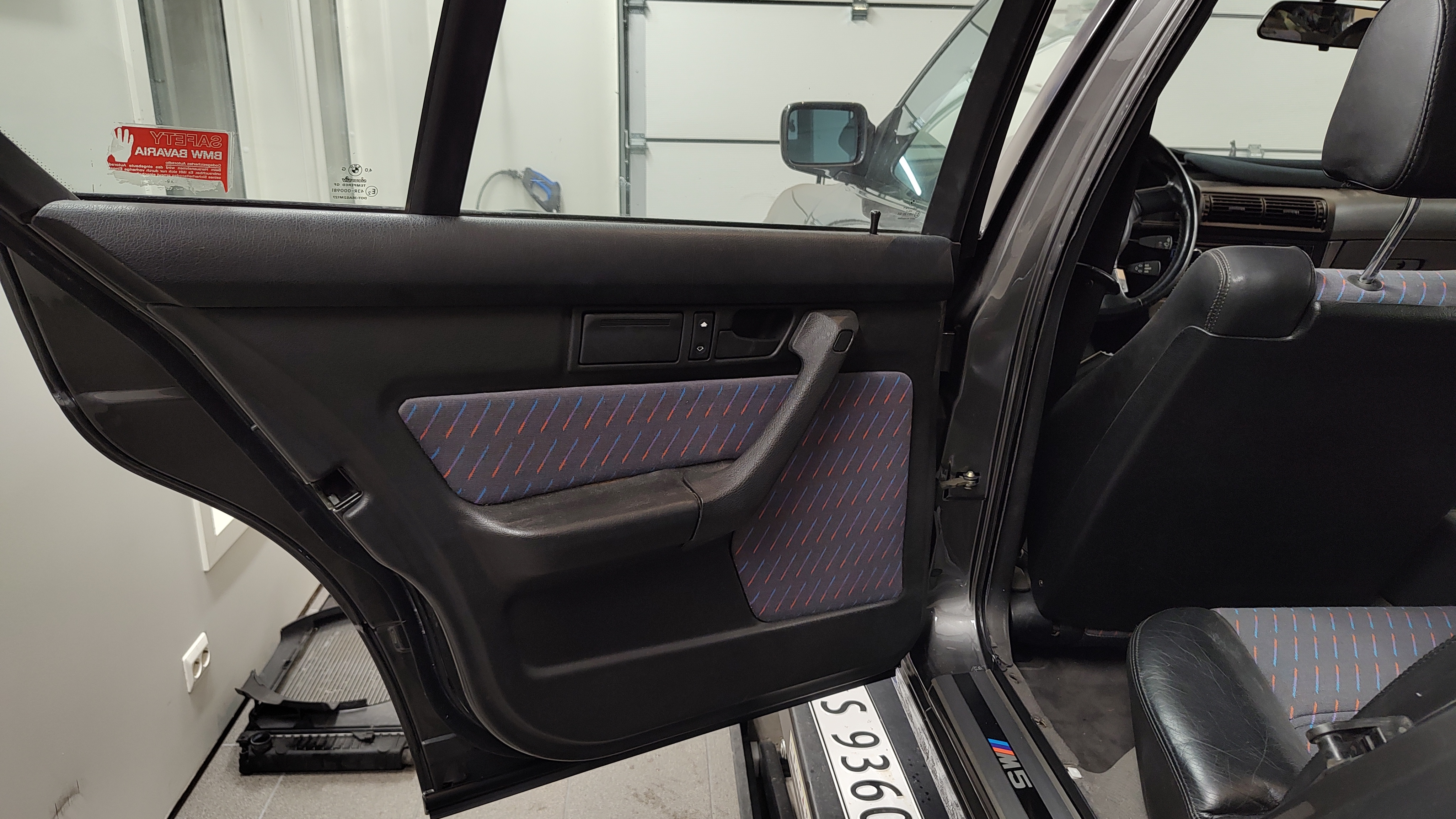

Har fått montert ferdig 3 dører, og sendt den siste tilbake til lakkerer. Er en vanskelig drittfarge dette😆 Er brukt samme lakkblanding på hele bilen, så eneste han kunne gjøre for og endre farge var og legge ett tykkere lag for og få den litt mørkere.. Så får vi prøve og se. Glad Jeg ikke er lakkerer
Original dør
Litt av delene som er ribbet og skal inn i døren på bil, langt ifra alt.. Mye dill inni der 😅

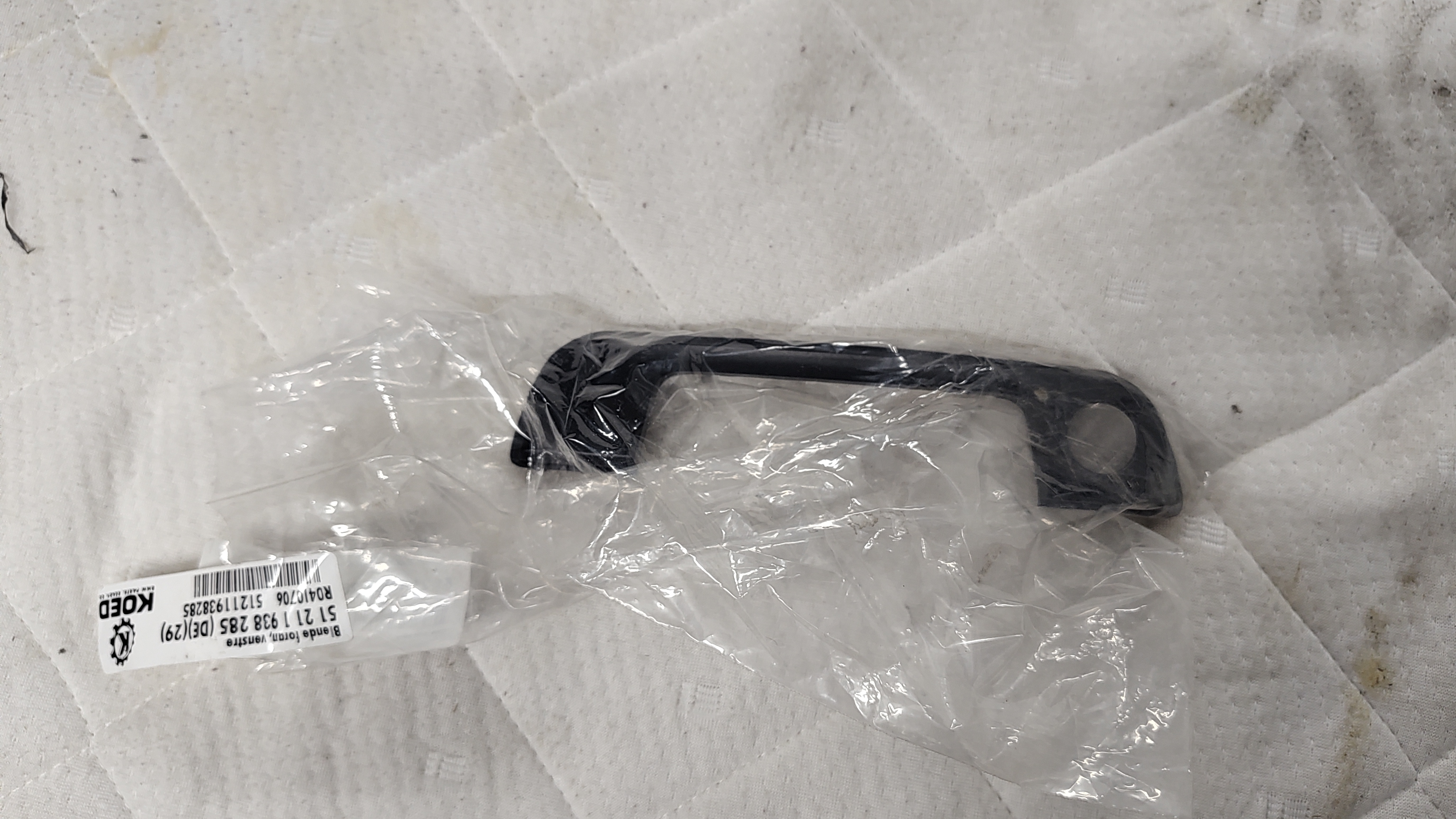

Nye rammer rundt handtak på alle dører
"Ferdig" med 2 dører ( ser ut som fargeforskjell til bakskjerm men kun lyset som lurer heldigvis )😁
Dørtrekk på plass, liten milepæl det 😅
