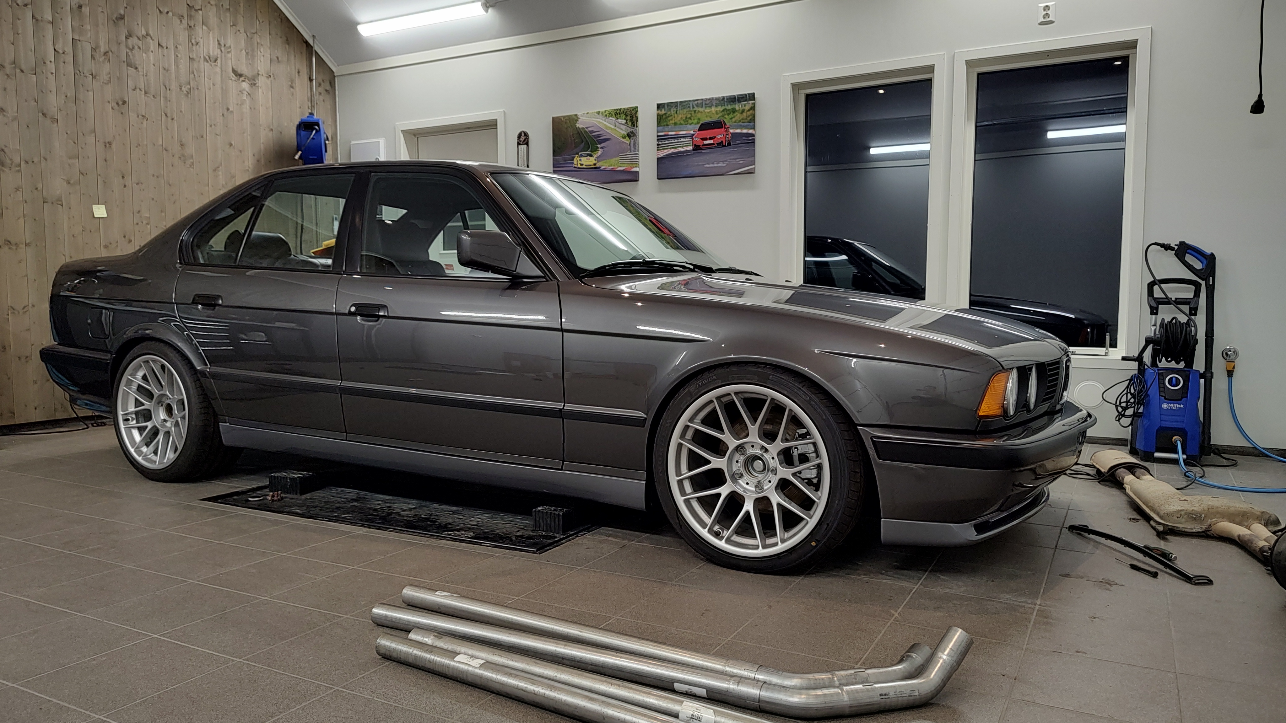

Da er bilen tilbake, nå uten fargeforskjell 😍 Er visst noe av det verste lakkerer har våre borti når det kom til farge 😅 Har fått omrokkert litt i garasjen så håper og få begynt og montere igjen ikveld, må dessverre prøve og få polert den skjikkelig opp før montering, da det er litt kjørespor etter rubbing noen steder.. så det kjedeligste først 🥲 sideskjørt er bare hekter på for frakten sin del

Etter bilen kom hjem igjen ble den hengt opp på bukken. Høydepunktet var selvsagt og få på fanger, dette er jo en 10 minutters jobb og få montert og hektet på plass, men grunnet elendig passform på begge sider ( original fanger som alltid har stått der🤔 ) så ble dette til to lange kvelder. Sa meg til slutt fornøyd, etter mye grubling, filing av fester m.m
Feil
Ble så litt bedre, ikke 110% men godt nok🤓
Så ble nyinnkjøpte originale bremseskiver bak montert. Disse var originalt i grunningfarge(?) Så ble lakkert sorte for og matche br.skivene som står på fremme
Så ble hele bilen polert før videre montering. Tok meg ikke tid til dette første gangen alt ble montert 😅 Men innsåg at det er laaangt letter og polere når alle lister osv. Er vekk.
Deretter lister, handtak speil osv. Montert... Begynner og se en ende på prosjektet her😊
Endret av Skulebollen

Så gikk det nedover med bildetaking etterhvert som jeg ble mer og mer gira på ferdig bil🙈😅
Nye pakninger rundt jekkfester til sideskjørt
Kom ferdig med dobbelsidig teip, bare og lime på
Nyinnkjøpte frontfangerlister.. Disse var for lange 🤔? Var 2mm for lange bak og, men med mye makkverk gikk det bra. Fremme derimot er dem for lange 😅
Sidene montert, men midter er da for lang. Tror der rett og slett skal vere en liten kant originalt i skjøtene🤔
Så nede på bakken etter sideskjørt og felger montert for første gang 🥰

40 minutter siden, sdhild99 skrev:
Er det der du bor, med DEN utsikten? 🤩
Utsikten er upåklagelig ja, langt bedre IRL enn på bilder 🥰

26 minutter siden, ///FredriK.S skrev:
Ble rålekkert !  Måtte du på med spacere for å få på hjulene ? Tenker mest på forran mtp fjærbeinet. Vurderer å handle like hjul til min egen e34.
En kompis som har kjørt med samme hjul og BC coilovers, det gikk vel klar fremme tror jeg. Jeg har 15mm spacere og smal leverandør av 225 dekk for og gå klar fjørbeinet. KW bygger enormt. Egentlig skuffende dårlig fra KW at coiloversa er bygd slik. Skulle gjerne hatt inn hjula 3-4mm fremme, men er rett og slett ikke plass grunnet 8,5" og KW
De felgene der sitter meget fint på bilen 👌 Med tanke på passform, kan det rett og slett være gammel plast som har krympet litt med årene? Rart det skal være slik, og at nye lister er for lange. 🤔
