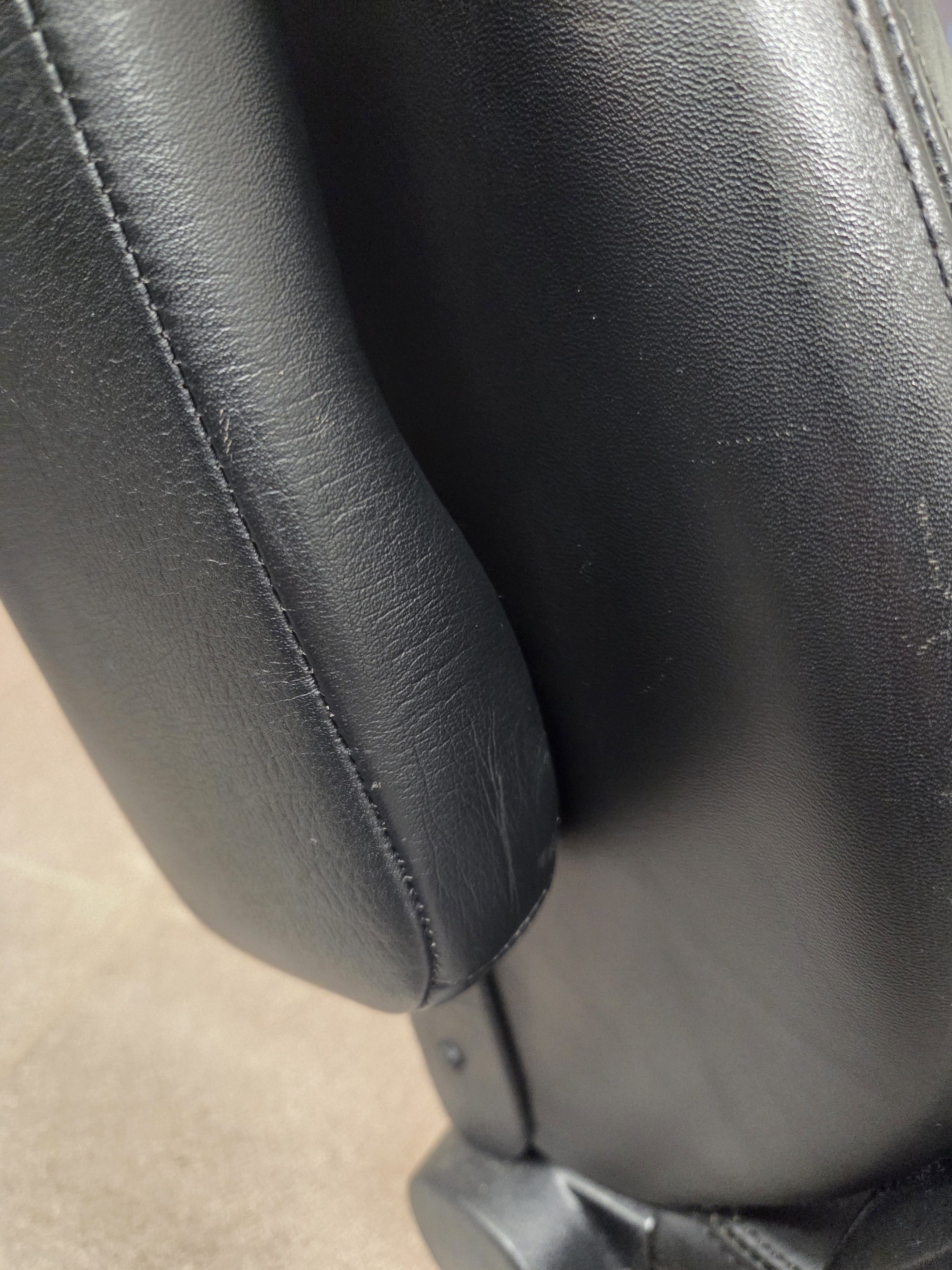

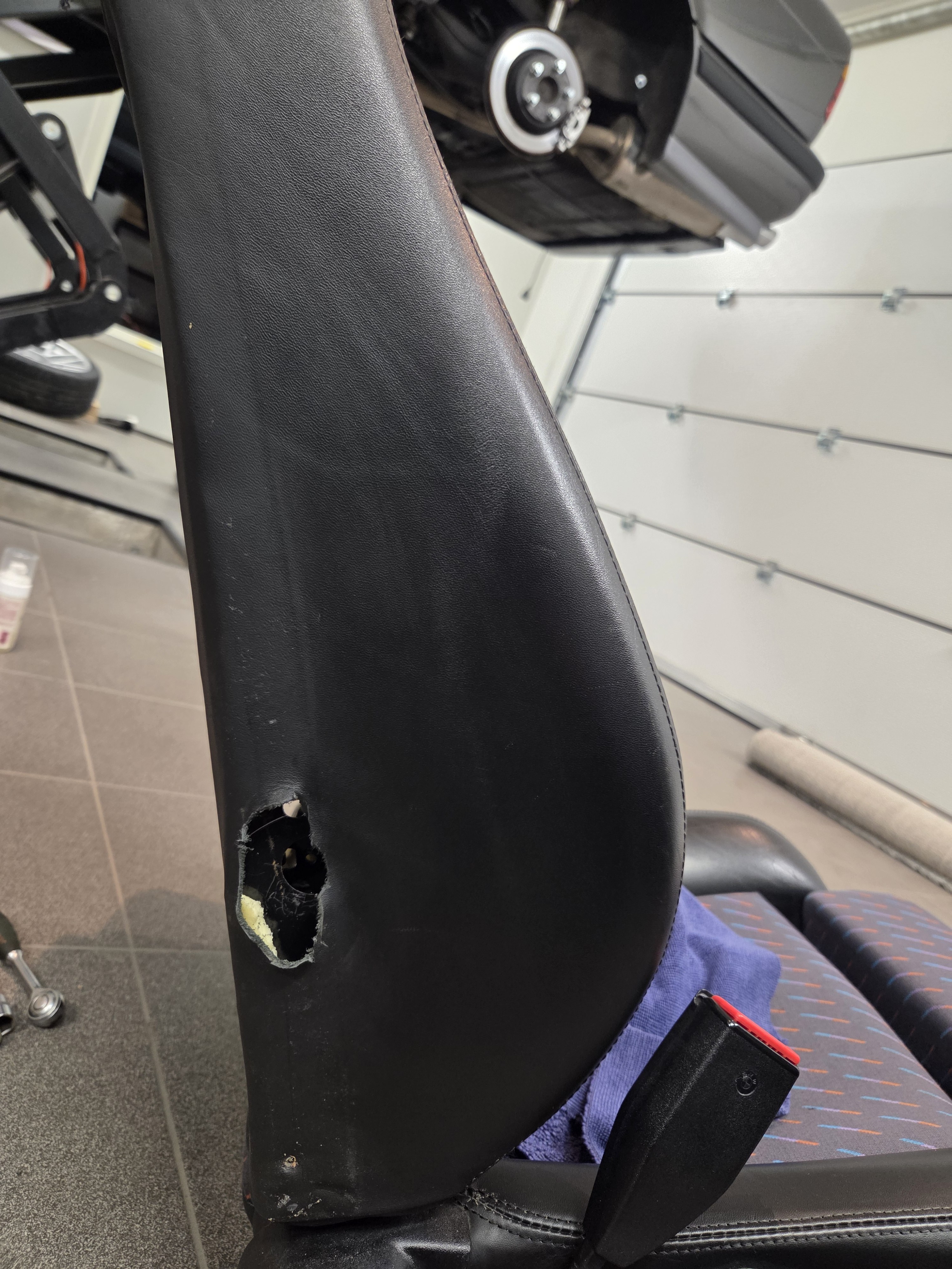

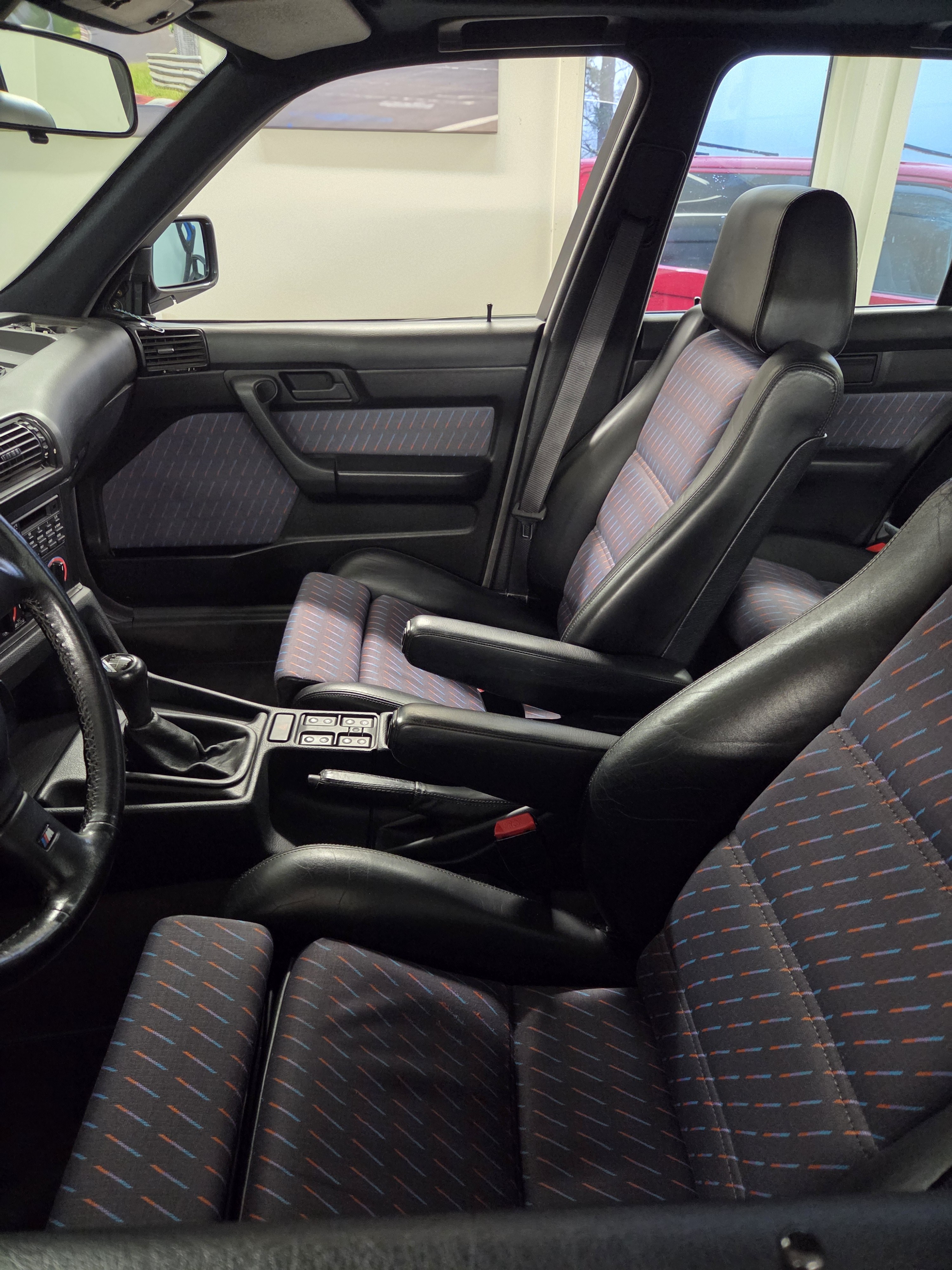

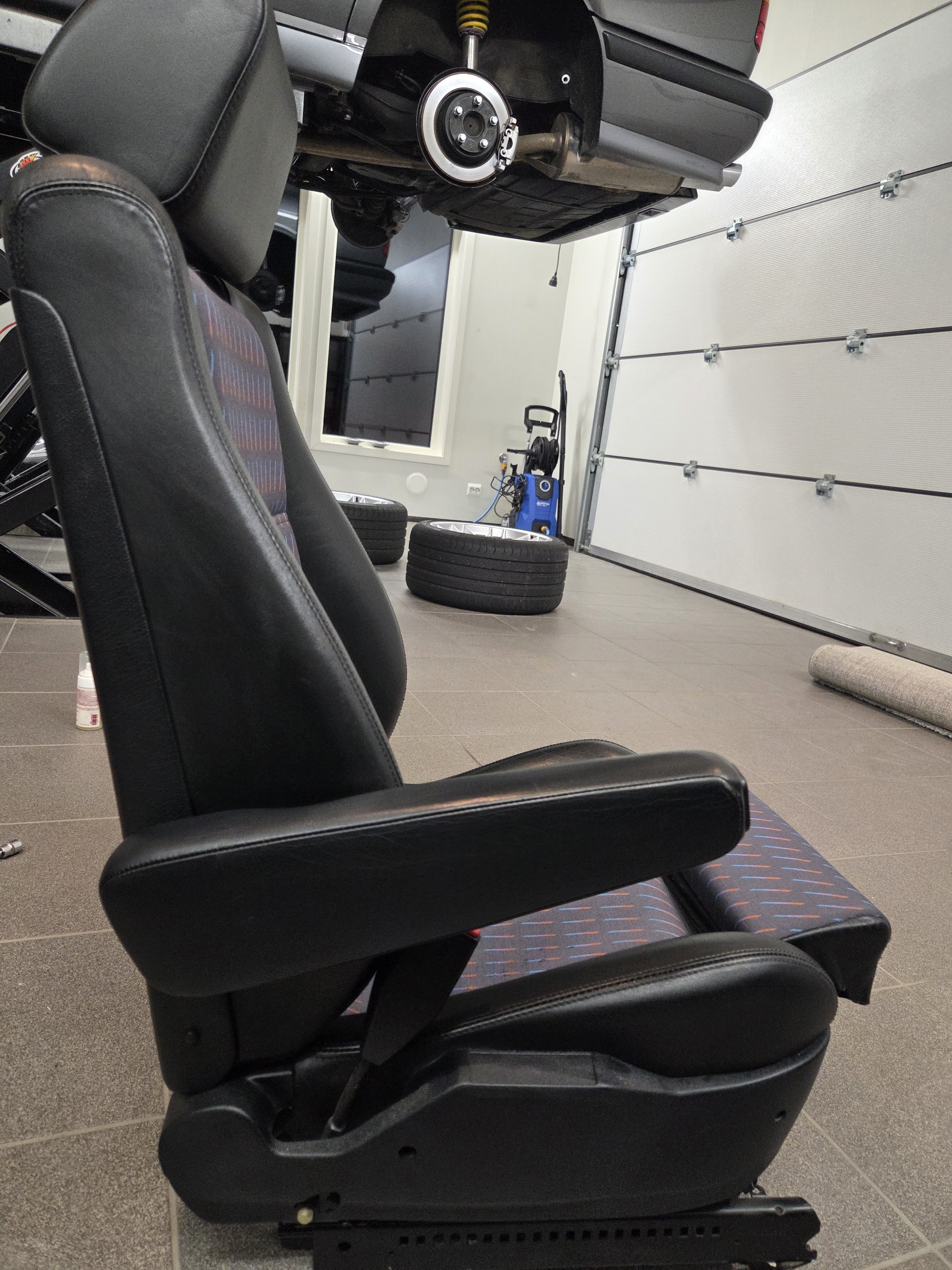

Har alltid savnet armlene/midtkonsoll på bilen. Litt usikker om m5 fikk dette originalt?
Uansett, fikk kjøpt ett sett armlener ifjor, men grunnet skepsis til og potensielt skade og gjøre noen sjeldent bra førerstoler uoriginale. Tok jeg bevisst en sesong for og kjenne om savnet var reelt😅
Noe det utvilsomt var.. Så da var det bare og røske ut og skjære i veg.
Hullene til fester i metallet er der, så jobben er enkel og grei, kun skjære vekk skum, skinn og litt av bakplaten. For så og montere igjen.
Umulig og se at det er skjært noe når armlene er på plass
Ferdig montert
Og endelig resultat, ferdig renset og behandlet😏
Endret av Skulebollen
Nydelig E34 :) bra å se stellet den får!
Godt valg å få på armlener!
Stor forskjell med og uten armlener.
Ja det gjorde du .
Mine er hvertfall originale M5 stoler og på de er det montert fra fabrikk.
Ble hvertfall bra dette 😊

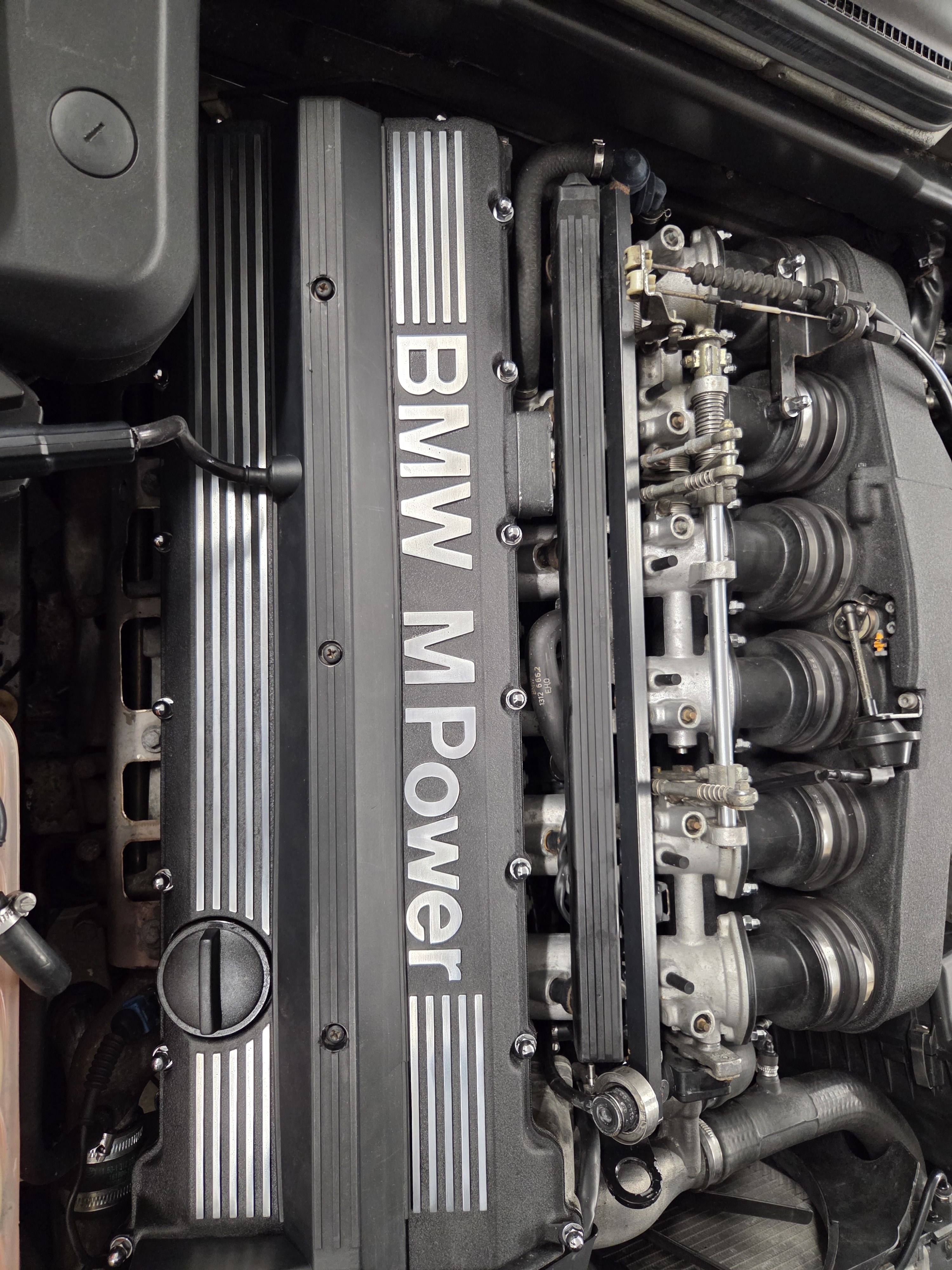

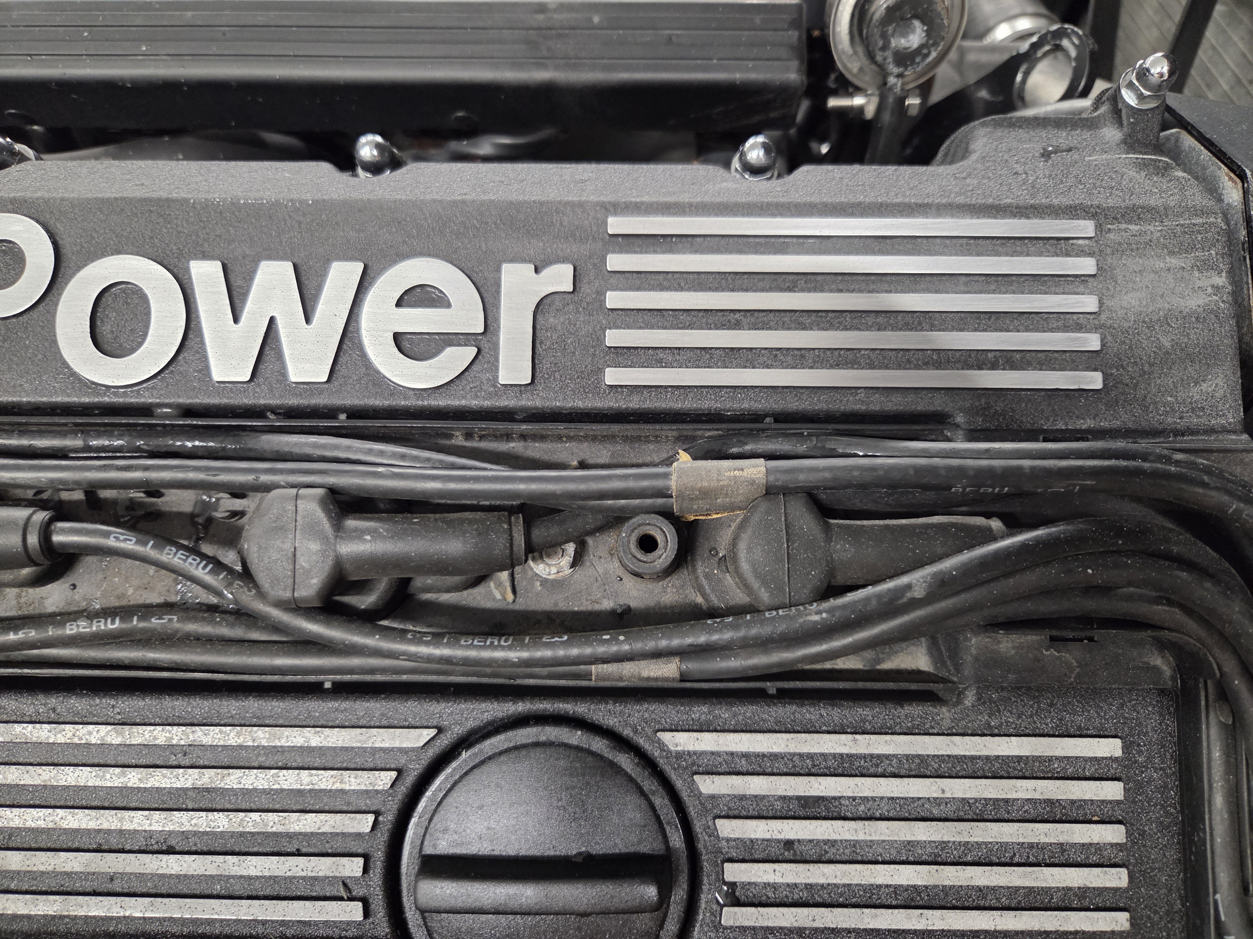

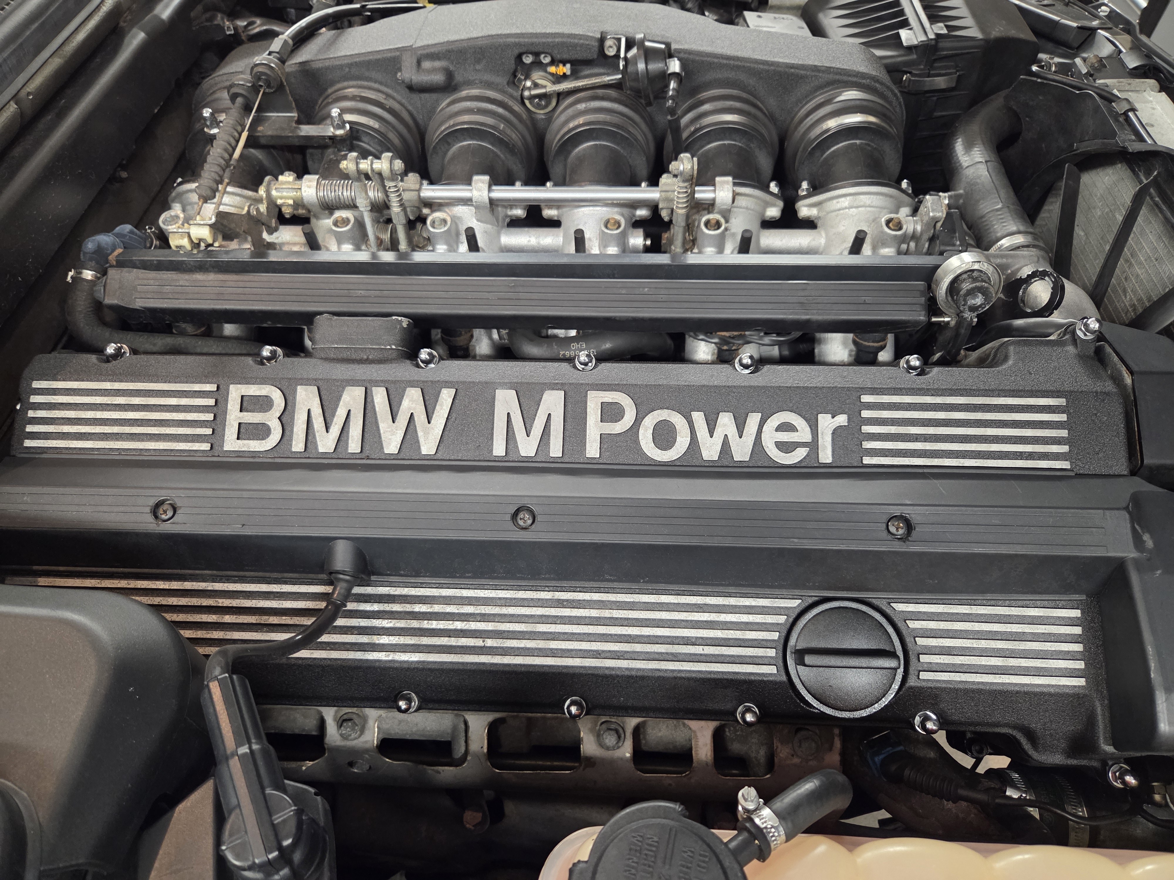

Har aldri vært helt fornøyd med finish på toppdekselet etter det ble pulverlakkert. Men har heller aldri blitt prioritert 😅 Fiskes som pulverlakkerte freste av stripene og logoen slik at det skulle vere som originalt. Men kan virke som det ble høvla av litt for lite.
Våtslipte meg opp fra 120 til 1200, og polerte til slutt med autosol. Ville ikke ha det for blankt da jeg føler det vil se unaturlig ut når resten av motoren ikke har den "standarden"
Hat heller ingen behov for og ha det 100% blankt og plettfritt, da jeg ønsker og kunne bruke bilen når det regner uten og få angst 😅  Men all ære til dem som orker gå all in og få det plettfritt ( kremt @Eystein Ose )
Før bilde
50/50 underveis
Og ferdig

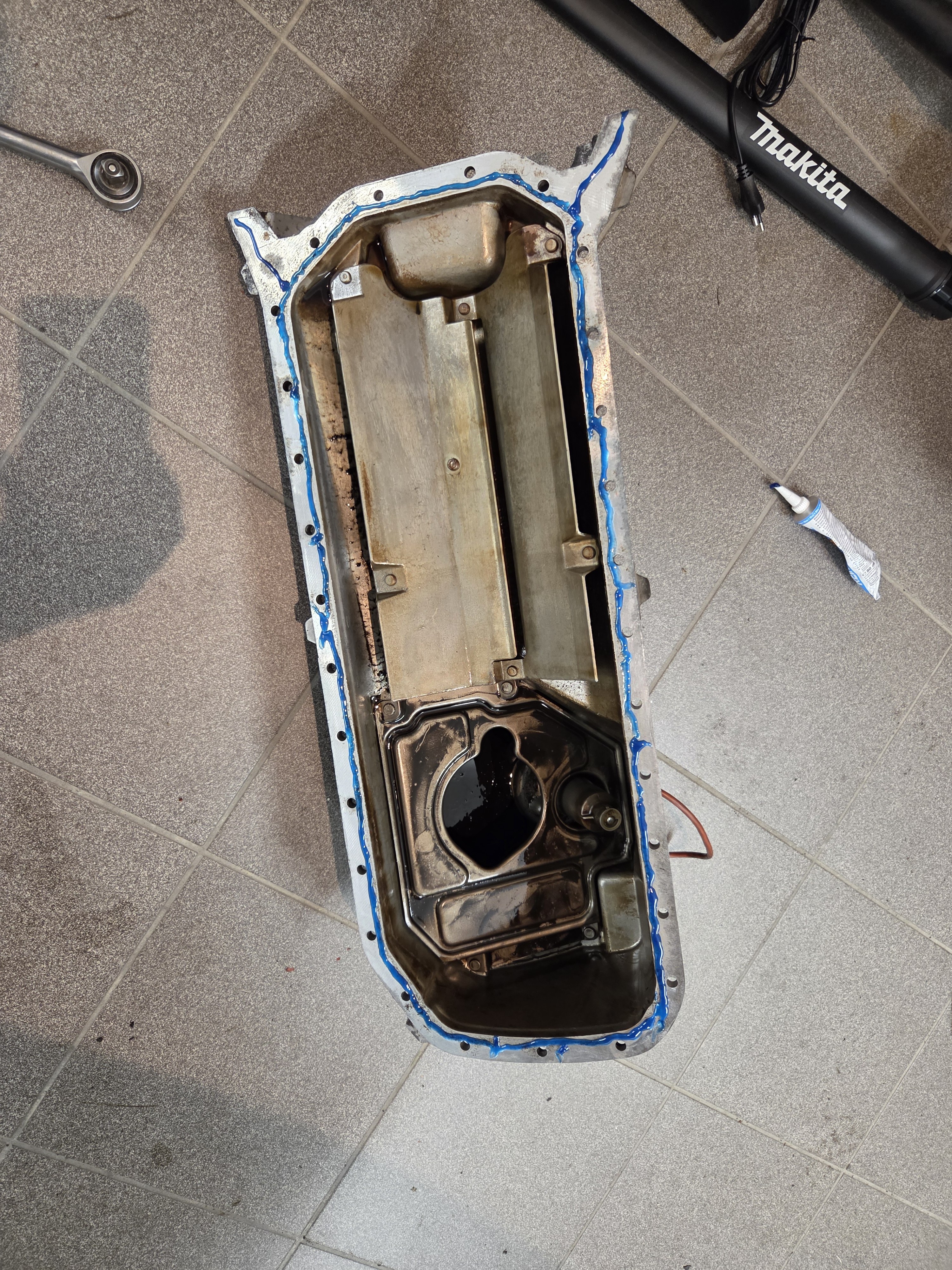

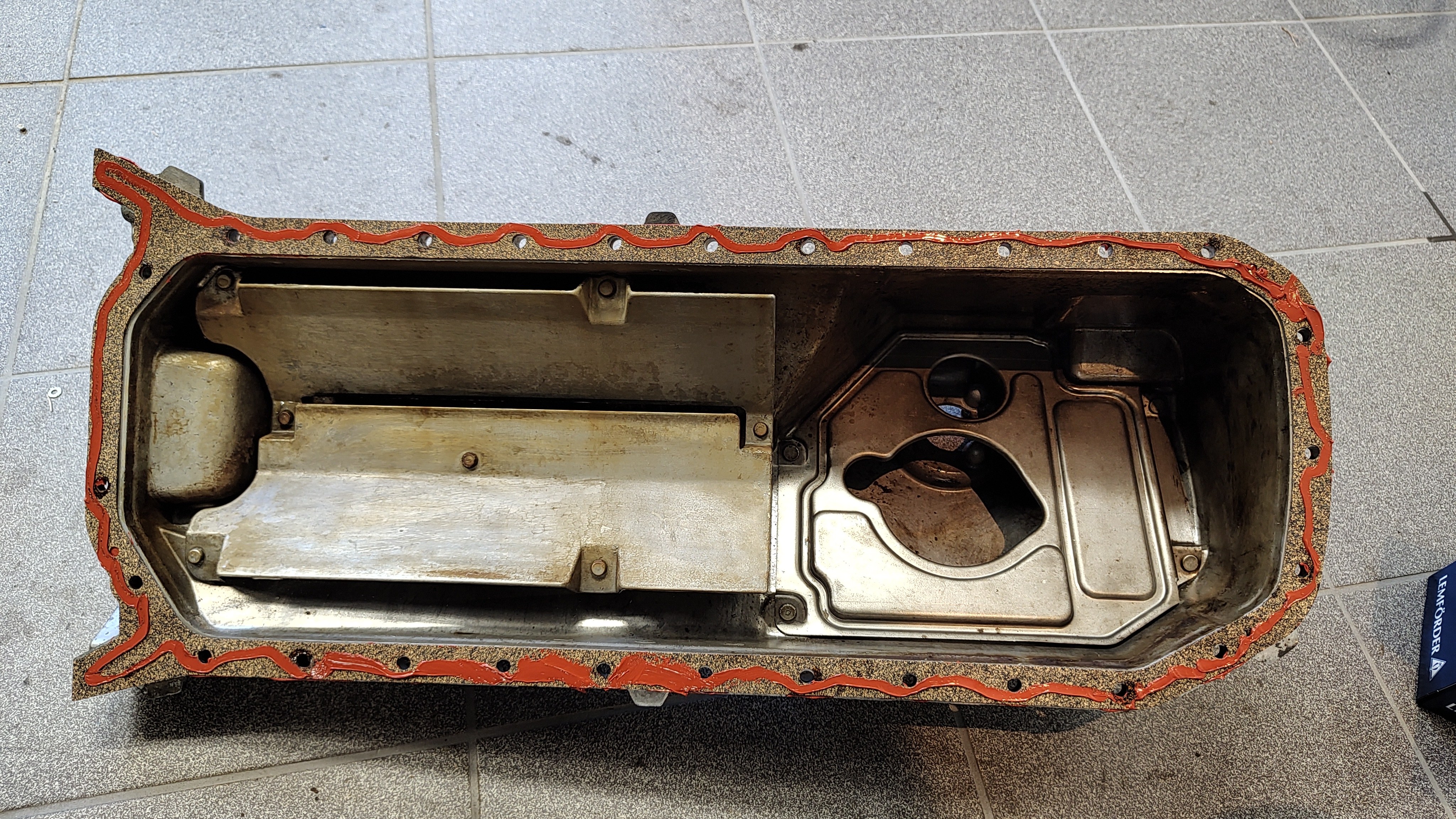

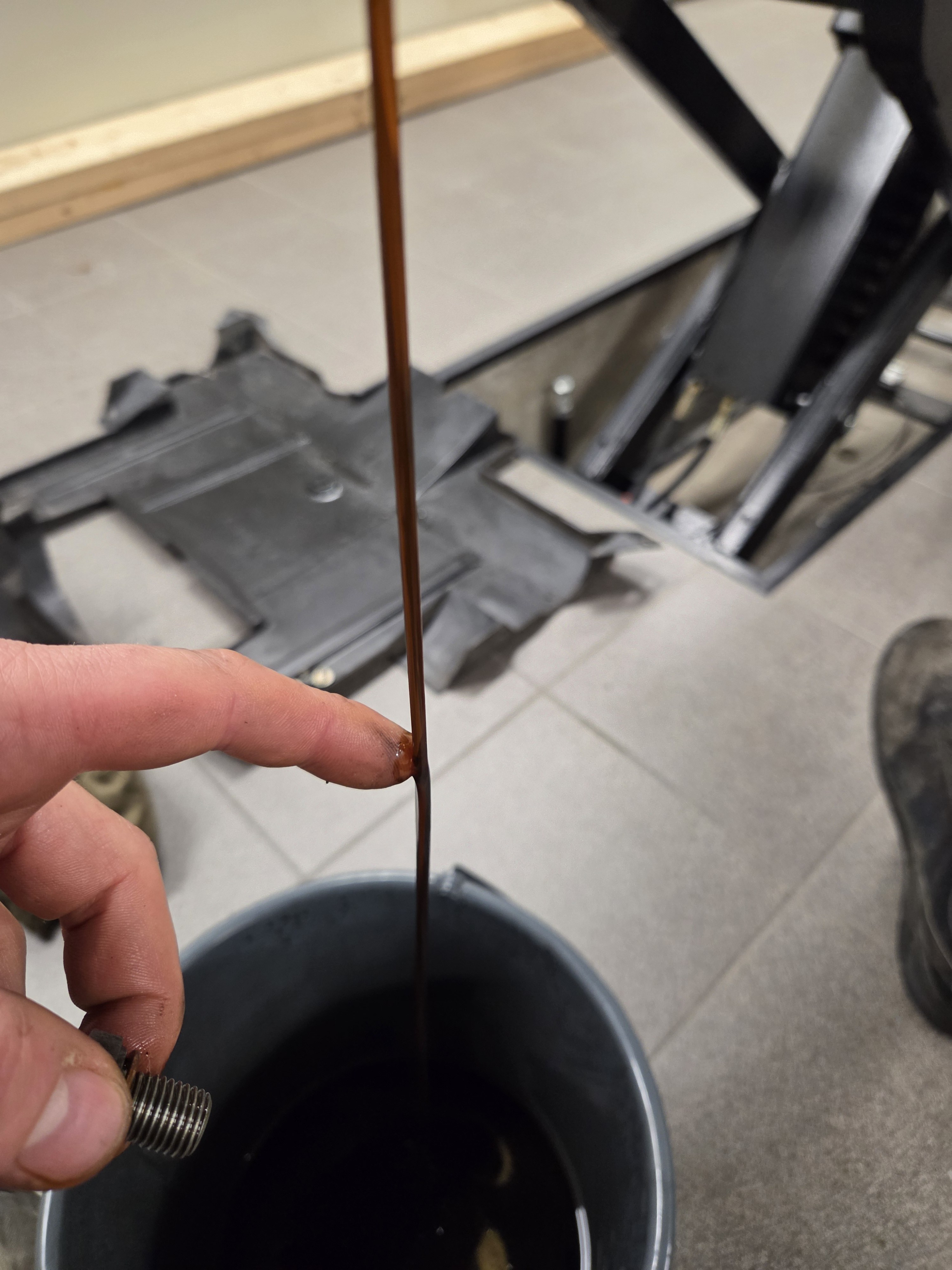

Fått på plass bunnpanne, denne gang med uoriginal pakning. Den originale kork pakningen manglet jo ett hull(!) Dette oppdaget jeg etter at panne var delvis skrudd på plass, og den ene av to lange skruer ikke gikk og få inn, måtte bare presse på skruen til den tok tak og håpe på det beste. Dette endte jo da med en liten lekkasje🙃
Bilen gikk noen 1000km i sommer men oljen er som ny 😁
Bilde fra sist panne var nede vs. Nå. Ser der mangler ett hull bakerst på pakninga.
IMG_20241223_131536843.jpg.d9261a9c08ee5b727d9a8380351fea35.thumb.jpg.e99393827b90e9c5224f50dc9c54aea7.jpg
Trangt og jævlig og få driten på plass igjen så ble skralt med bilder etter liming før pakning😅

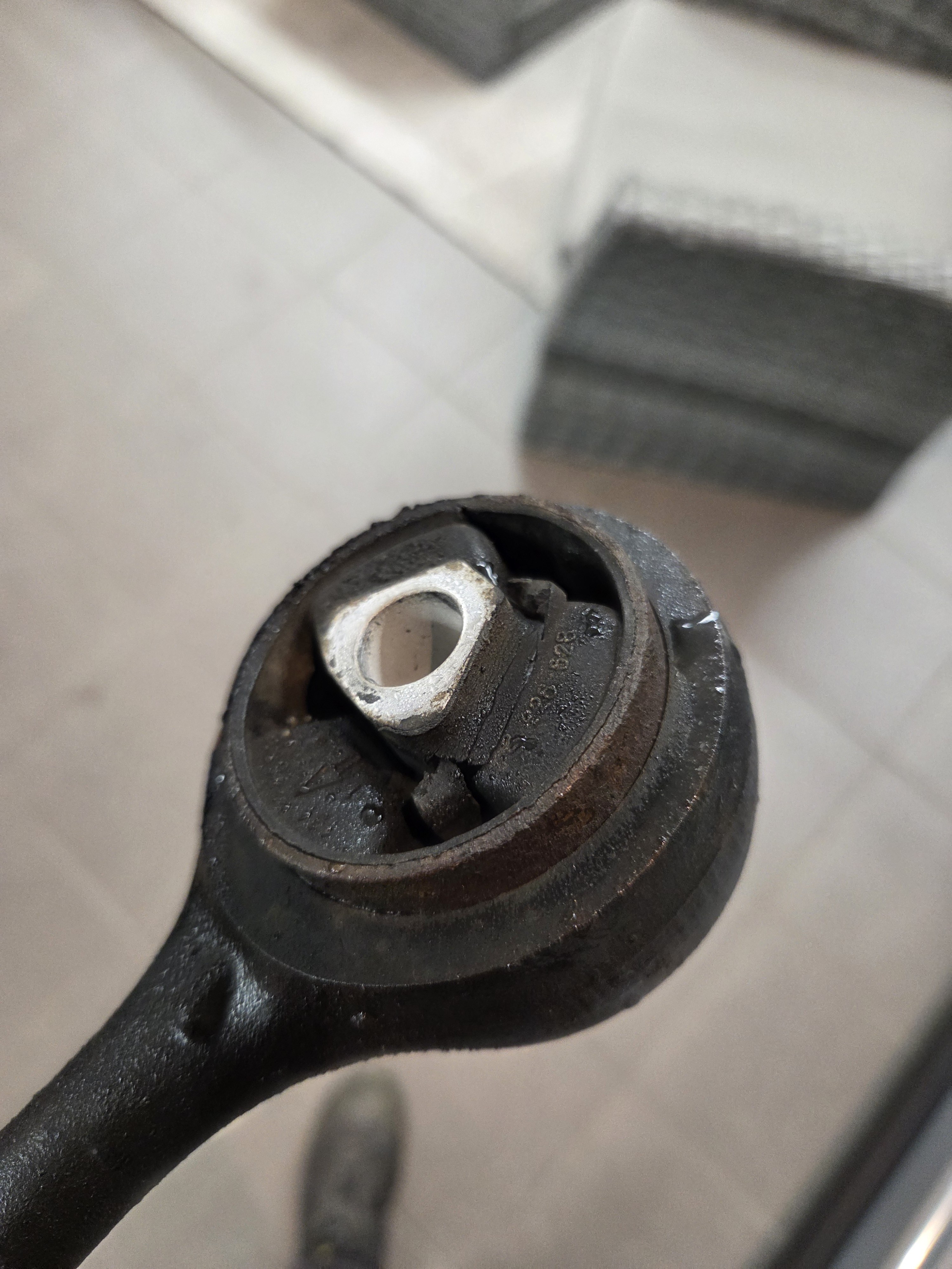

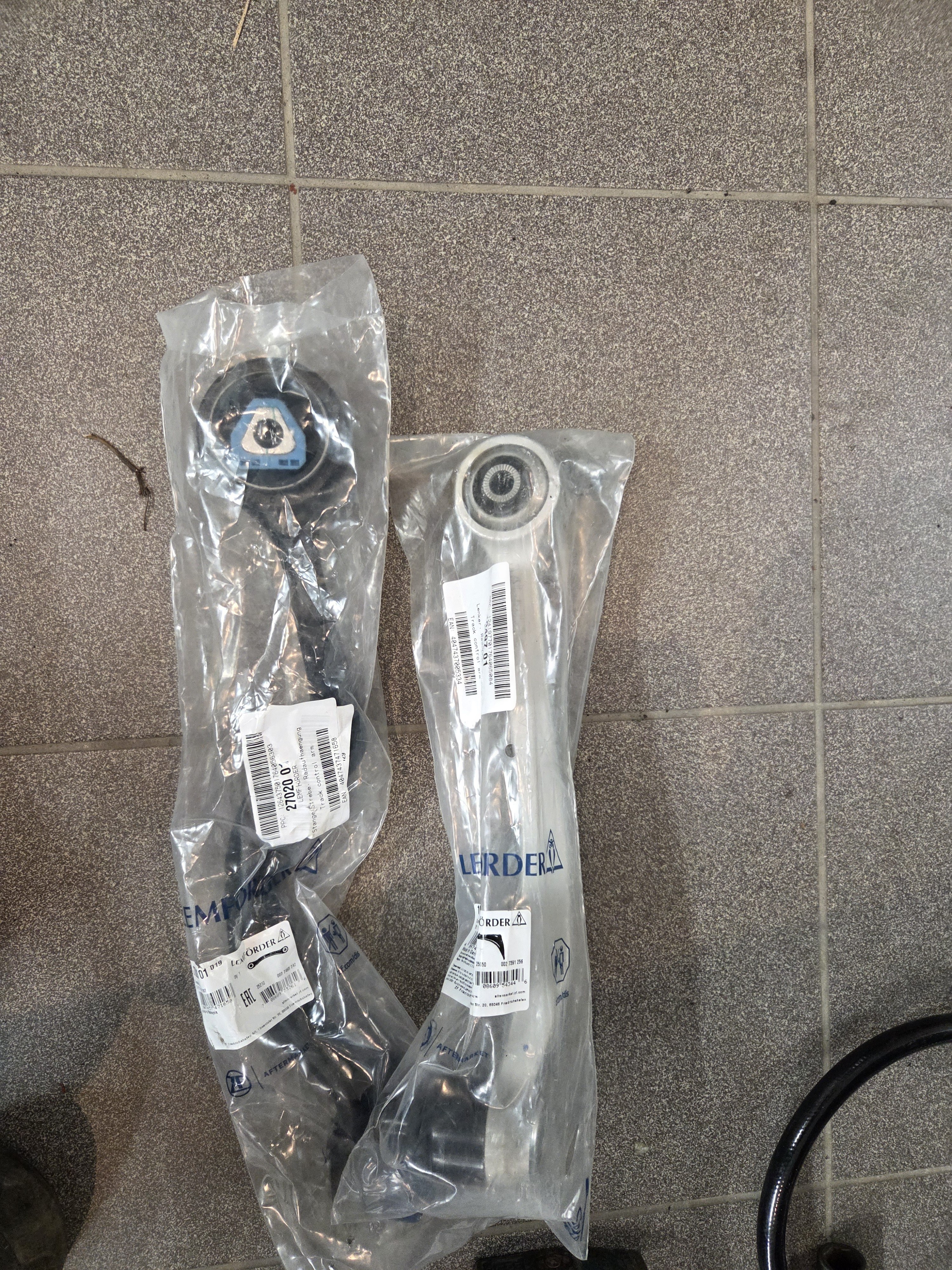

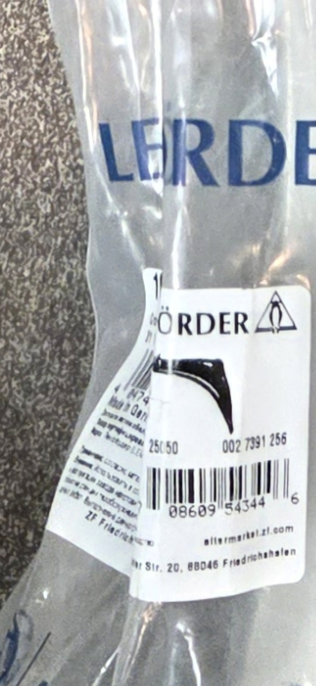

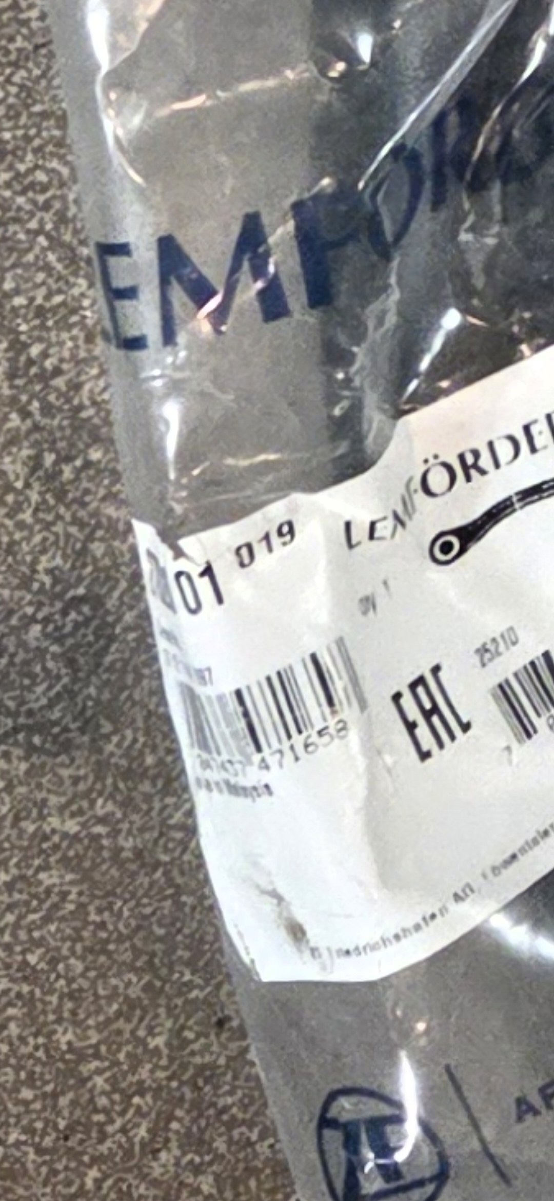

I fjor ble gamle bærebroer og casterstag montert tilbake, uten å inspisere om dei var nevneverdig slitt. Siden jeg var lei av å kaste bort unødvendige penger på bilen. Dette har jeg heldigvis glemt vekk så nå ble det nytt her også. Gikk for Lemførder da dette forhåpentligvis enten er original leverandør, eller vertfall er like bra til en brøkdel av prisen.
Casterstag (?) Var begynt og sprekke litt. Men ellers såg bærebroer egentlig strøkne ut, original Bmw var det også.. Så nedgraderte vel bilen🙈
1 time siden, tennbrikket skrev:
Jeg gikk for meyle nå etter hva AngryAss skriver, prøvde meg på lemførder på resten vel å merke.
er nok like dårlig kule på meylestaget om ikke værre, men noen ganger kan man berge malaysia staget med å få inn nok fett men har nok dårlige odds der også.
er originalt casterstag utgått?  har man originalt stag med bra kule så hadde jeg nok presset inn ny gummi eller kuleforing fra turner.
33 minutter siden, Ingvaldsen skrev:
står på merkelappen på plastikken det kom i
Den brant jeg opp mens jeg blogget 🙈
Edit:
Malaysia og Germany kan det se ut som?
så m539 reddet noe med dette. Tar uansett en råsjans på meyle siden AngryAss anbefaler det nå. Dem er vel ganske kjent med hva som er blitt ræv av deler i det siste til e34, fin trafikk inne på bimmerforums e34 på facebook angående problematikken
