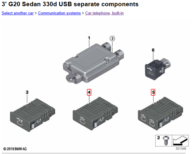

Saltkjelen Skrevet September 28, 2025 Skrevet September 28, 2025 5 minutter siden, Otis skrev: Kjøper dere bare en USB C port fra BMW, så passer de direkte? Må jo kanskje gjøre dette i vår bil også... Tenker på ungdommen. Ja, originale enkel eller dobbel USB-C. Disse har samme størrelse som AUX-porter, separate baksetevarmeknapper etc., men det hender det er noen avvik der. Den trenger en 4-pins kontakt og tre kabler (pluss/minus/58g). Den passer f.eks i dette panelet fra E70 (det er blindlokk der om man ikke har hodetelefonutgang): Otis, E.C., Eystein Ose og 1 annen reagerte på dette 4

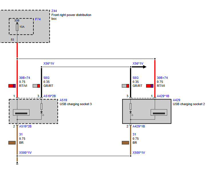

E.C. Skrevet September 28, 2025 Forfatter Skrevet September 28, 2025 Absolutt relevant dette @Otis, originalt i G-serie er det 2 stk. sånne porter som har en felles 10 A sikring som forsyner 2 stk. porter via 0,75 kvmm ledning. Du trenger ikke å trekke hele veien til sikringsboksen, bare se i posten rett over her på denne siden hvordan jeg hentet fra strøm til sigarettenneren. La også inn en 5A sikring som skal være nok for over 50W. Strengt tatt kan du også legge inn 58G (belysning til porten) på strømtilførselsiden, da lyser den opp kun når det er mulig å plugge inn og lade. mr.pingu reagerte på dette 1

Saltkjelen Skrevet September 28, 2025 Skrevet September 28, 2025 Ja, en kan koble seg inn på sigarettennerne som er der. Det gjør jo ettermonteringen til en smal sak for ditt vedkommende. Den originale USB-A laderen er på 1.5 A, mens USB-C laderne er på 3.0 A. Du kan velge om du går for enkel eller dobbelt uttak (begge styres av den samme 4-pins kontakten), men vær obs på at du kjøper en passiv dobbel USB-C lader, og ikke en som er aktiv. De passive doble uttakene har orange bakgrunnsbelysning, mens de aktive har hvitt. Aktiv og passiv enkel USB-C lader har begge orange lys. Passive har bare batterisymbol, mens aktive har "datasymboler". Otis reagerte på dette 1
E.C. Skrevet September 28, 2025 Forfatter Skrevet September 28, 2025 Ser ut som at dette er interessant for flere så kan poste en liten oppsummering: Deler for singel eller dobbel port, disse koster ned i 300 spenn hos høgger: 84108711940 84105A84160 Kontakthus: 61138380696 MQS: Standard female MQS på 0,35-0,5 for 58G (knapplys) og 0,75 (strømtilførsel). Koblingsskjema: Pin 1: strøm USB Pin 2: jord (felles for USB og 58G) Pin 3: 58G Siden to porter har 10A sikring har jeg personlig kjørt 5A når jeg skulle ha kun én port. mr.pingu, Otis og K.F reagerte på dette 3
mr.pingu Skrevet September 28, 2025 Skrevet September 28, 2025 (endret) 19 minutes ago, E.C. said: Ser ut som at dette er interessant for flere så kan poste en liten oppsummering: Deler for singel eller dobbel port, disse koster ned i 300 spenn hos høgger: 84108711940 84105A84160 Kontakthus: 61138380696 MQS: Standard female MQS på 0,35-0,5 for 58G (knapplys) og 0,75 (strømtilførsel). Koblingsskjema: Pin 1: strøm USB Pin 2: jord (felles for USB og 58G) Pin 3: 58G Siden to porter har 10A sikring har jeg personlig kjørt 5A når jeg skulle ha kun én port. Det kan du gjøre men er ikke helt nødvendig, 10A kan også regnes som trygt. 0.75mm2 smelter ikke ved 10A og i tilfelle det skulle oppstå en internt feil på en av ladeklossene og den andre er ikke i bruk går det uansett nærmest 10A til den som er i bruk. Ja 5A er teoretisk tryggere og du kommer nok aldri å trekke mer enn det med 1 kloss så det er litt tryggere teoretisk. Men ser man det på praktisk sikkerhetsperspektiv er det egentlig lite å hente der siden BMW har allerede dimensjonert hele kretsen for 10A. Edit: Går man ned i ledning tversnitt må selvfølgelig tilpasse sikring for det. Så med 1 kloss og 5A kunne man gått ned til 0.5mm2 f.e. og sikringen forblir det svakeste komponenten Endret September 28, 2025 av mr.pingu E.C. reagerte på dette 1
