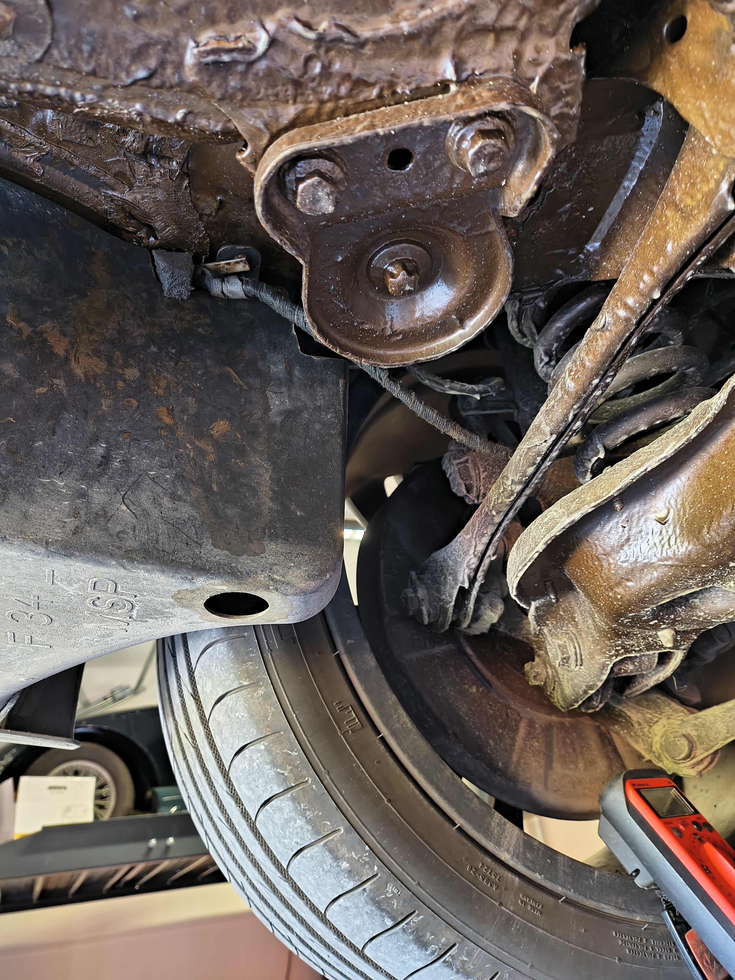

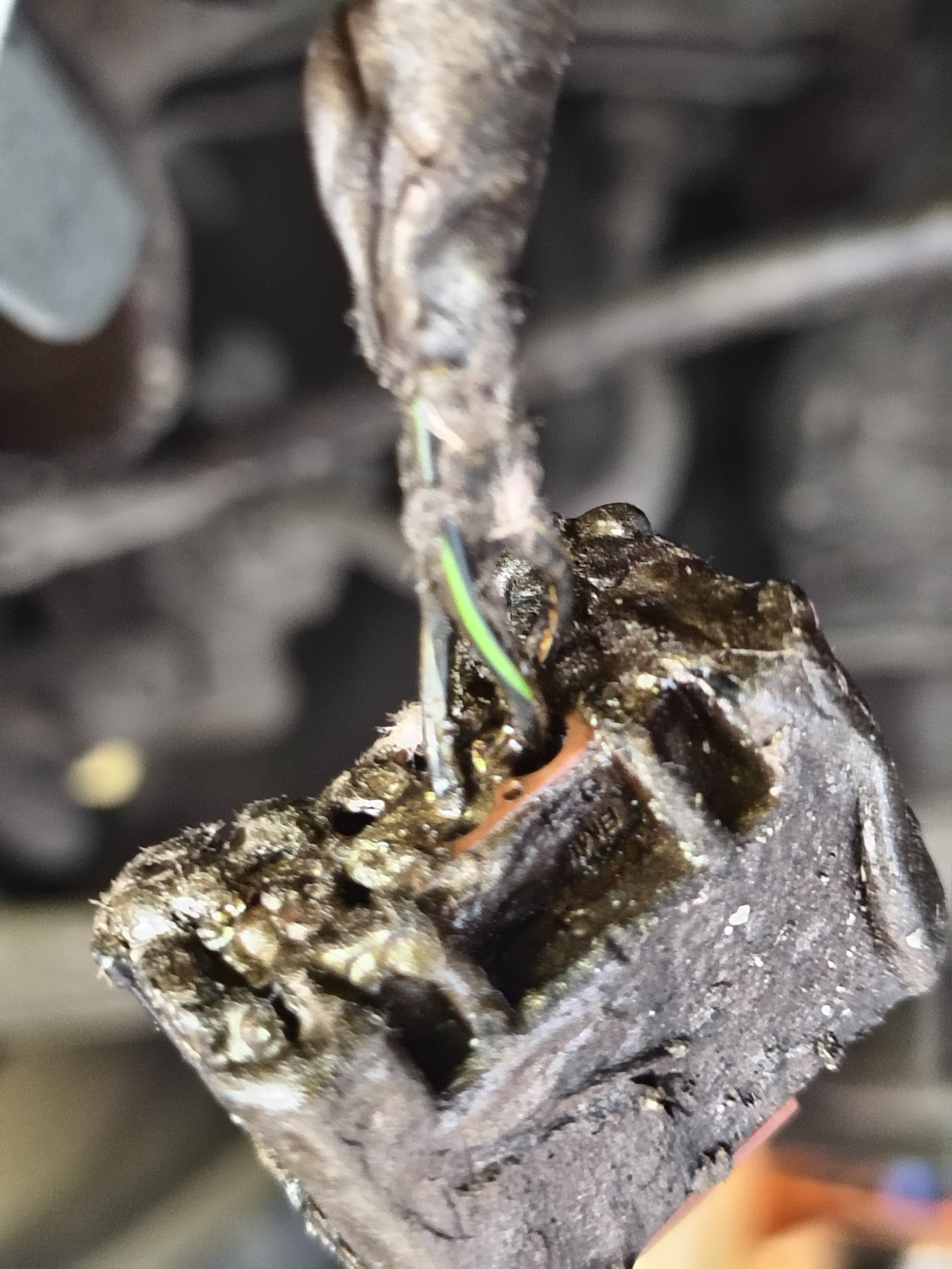

sondre Skrevet Mai 23, 2025 Forfatter Skrevet Mai 23, 2025 (endret) Fikk problem med bakre høydesensor, < 0,5V var feilmeldingen. Fant brudd på kabel ett eller annet sted mellom 3 og 25 cm etter kontaken ved sensor. Loddet nye kabler og alt er nå gulle godt og null feilmeldinger i dash og på Ista. Fin inngang til helgen Blir fort litt klin med Mercasol understellsbehandling for drøyt 6 måneder siden... T.o. fortsatt null knirk etter å ha sprøytet inn litt olje der for en stund siden Endret Mai 24, 2025 av sondre La til bilder sveigis, papertiger, Øyvind L. og 2 andre reagerte på dette 4 1

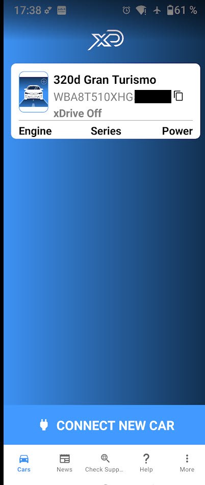

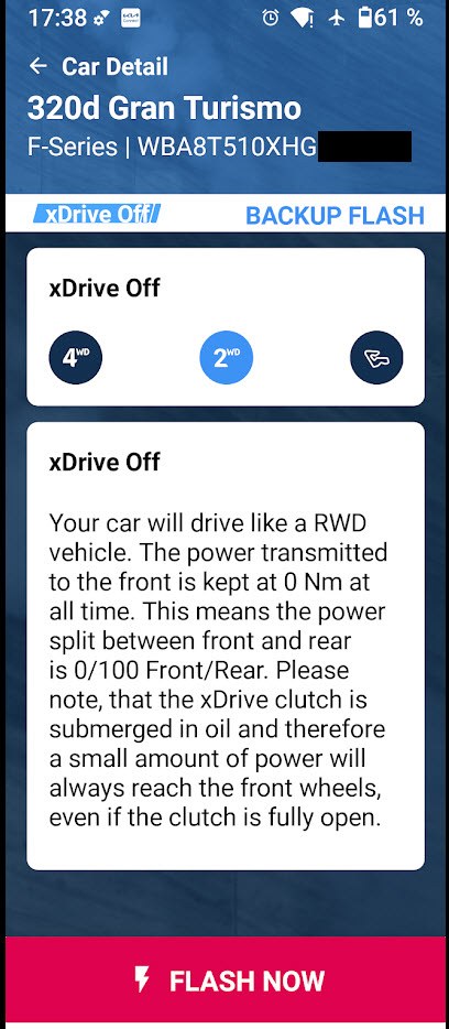

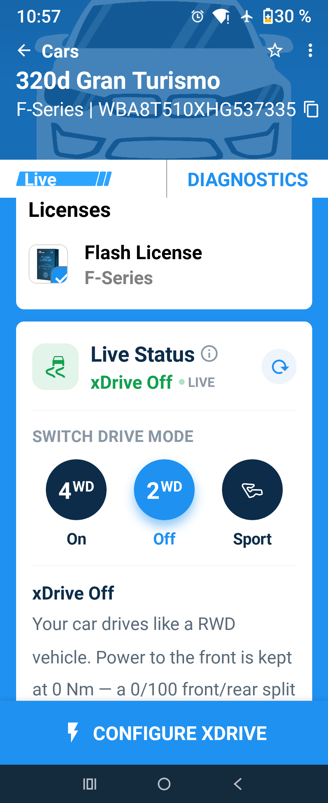

sondre Skrevet Juni 4, 2025 Forfatter Skrevet Juni 4, 2025 (endret) Har nå med hjelp av xDelete flashet inn xDrive off og de ner nå RWD. Gleder med til vinteren allerede, men siden jeg bor på toppen av en bakke med ofte blank is opp veien så kan det hende jeg må flashe tilbake til full xDrive eller kanskje sport som har litt mer bak enn standard, blir nok å teste litt Har også slitt med lavt batteri på nøkkel, selv etter bytte av nytt Varta batteri (kjøpt for 3 år siden, målte over 3v) endret seg til replace battery... Men fikk tips om å kjøpe et nytt batteri å prøve av Jensen Auto i Oslo, spurte dem når jeg bestilte time til EU. Og jaggu gjorde ikke det susen, nytt Duracell CR-2450 på Jula og low batt melding borte. Så får vi se hvor lenge bimmerlife er før en ny dukker opp 😂 Endret Juni 6, 2025 av sondre mslello, papertiger, sveigis og 1 annen reagerte på dette 4

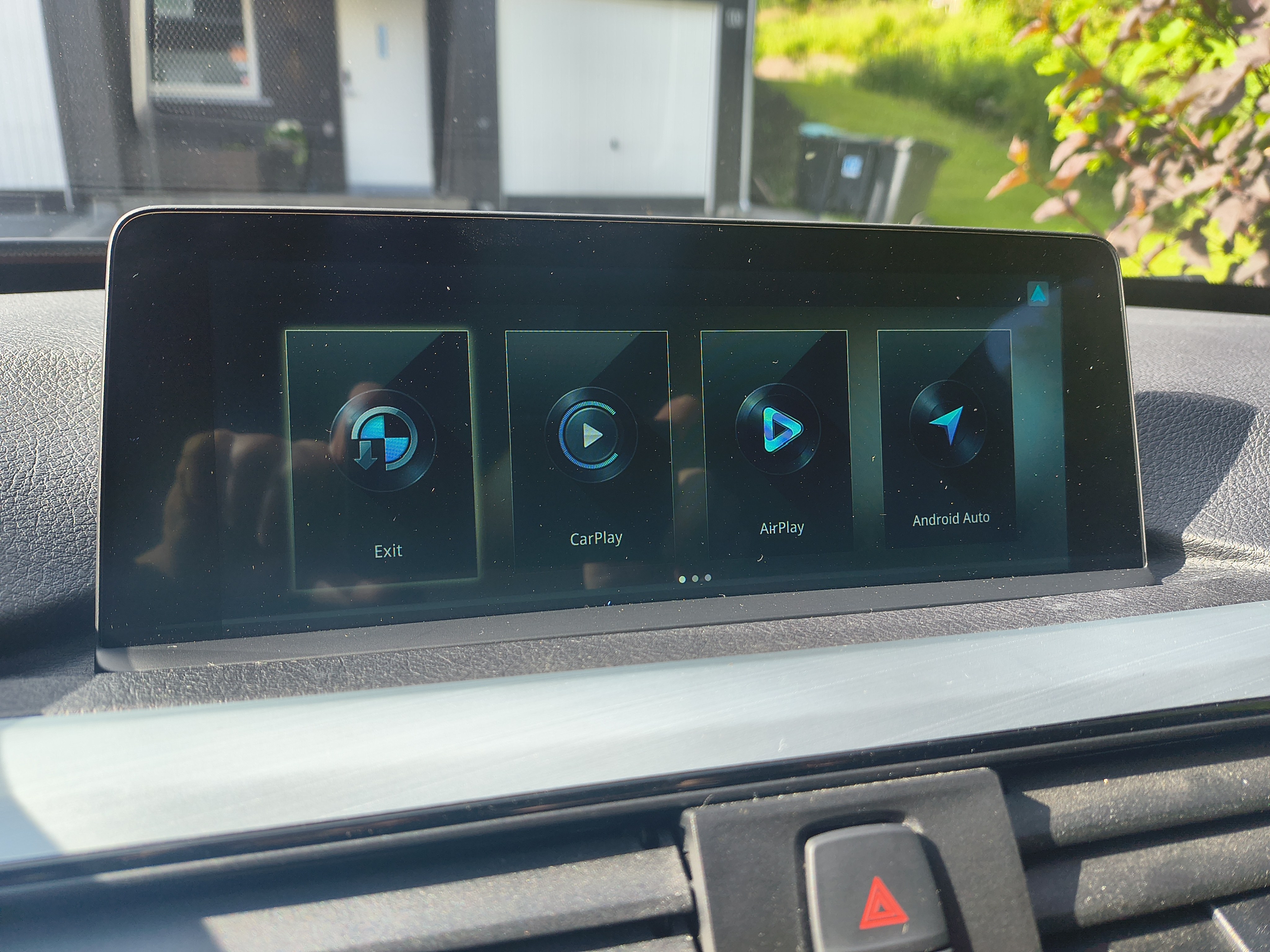

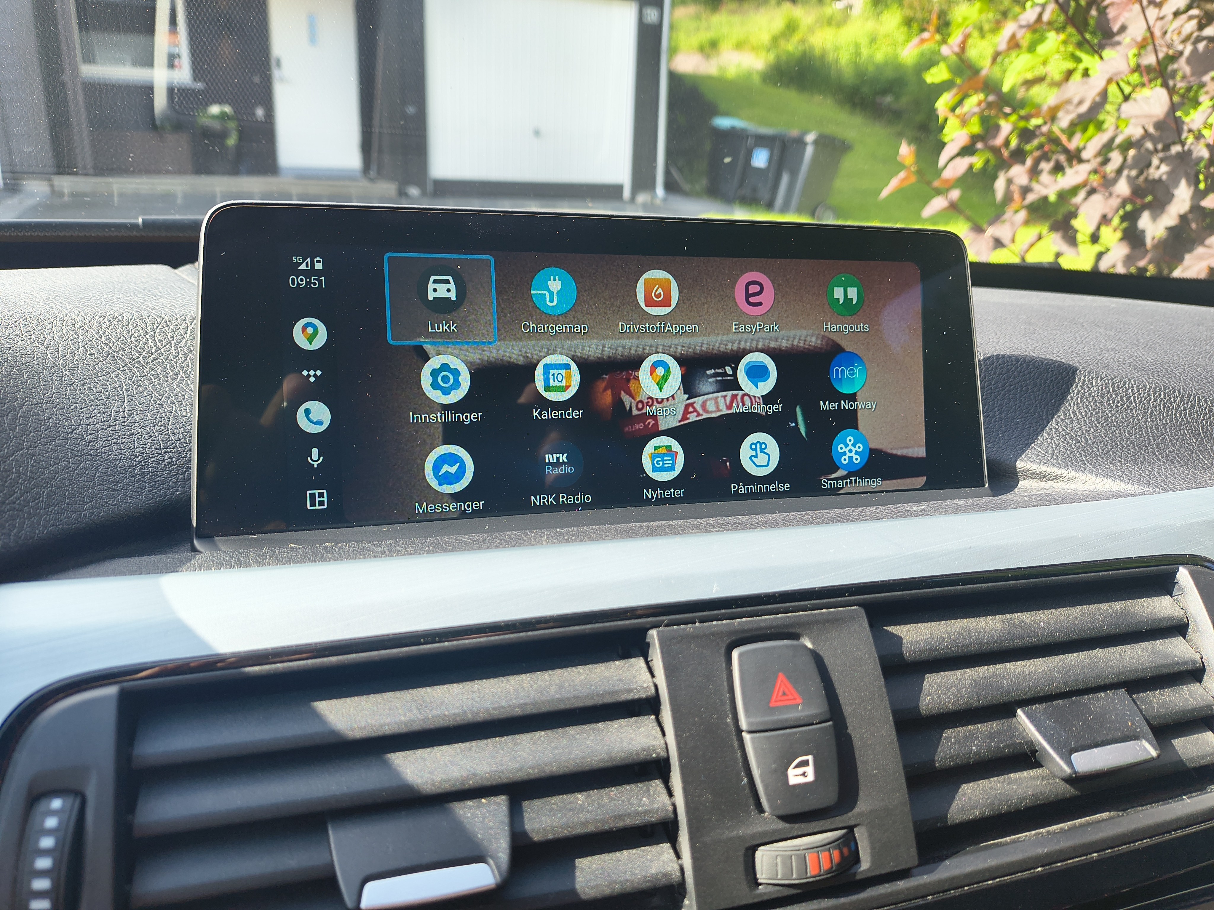

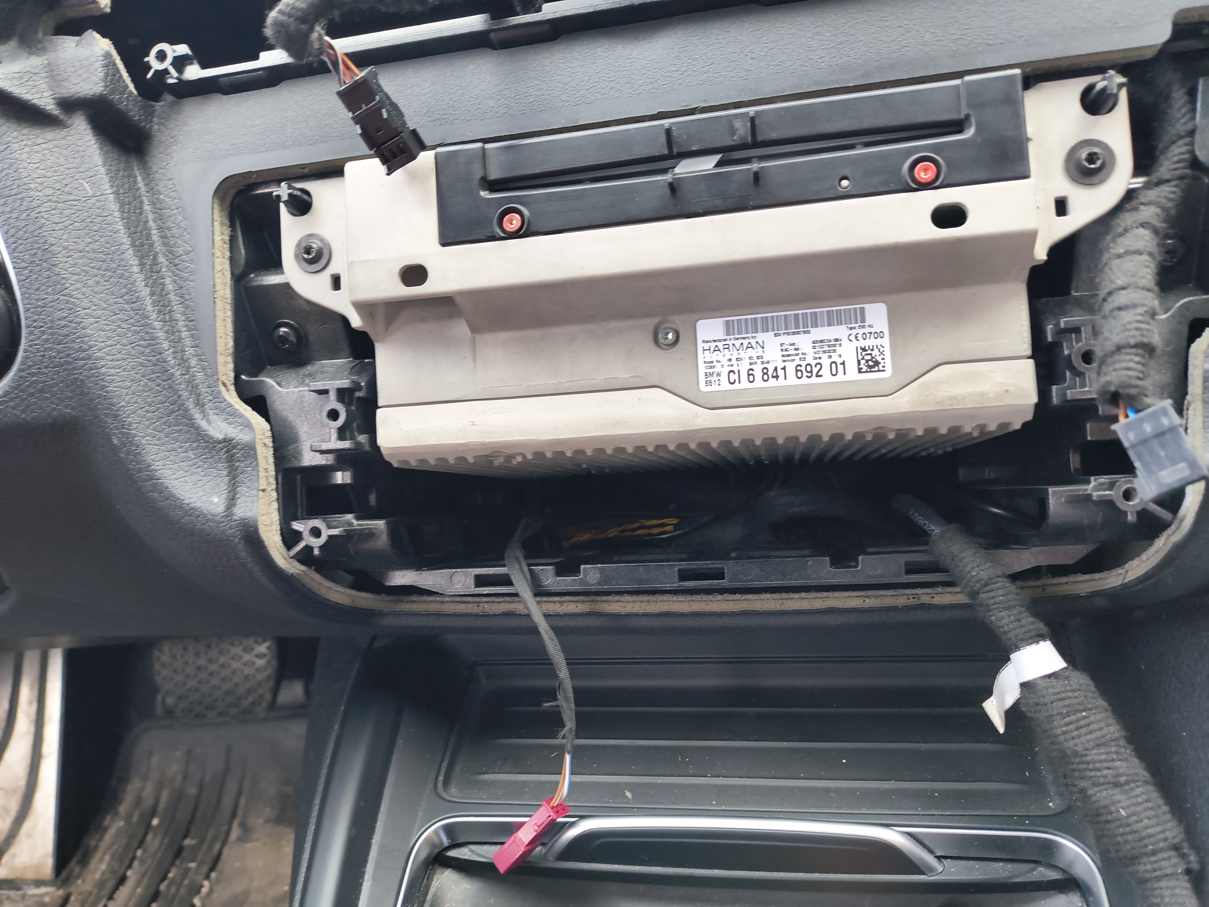

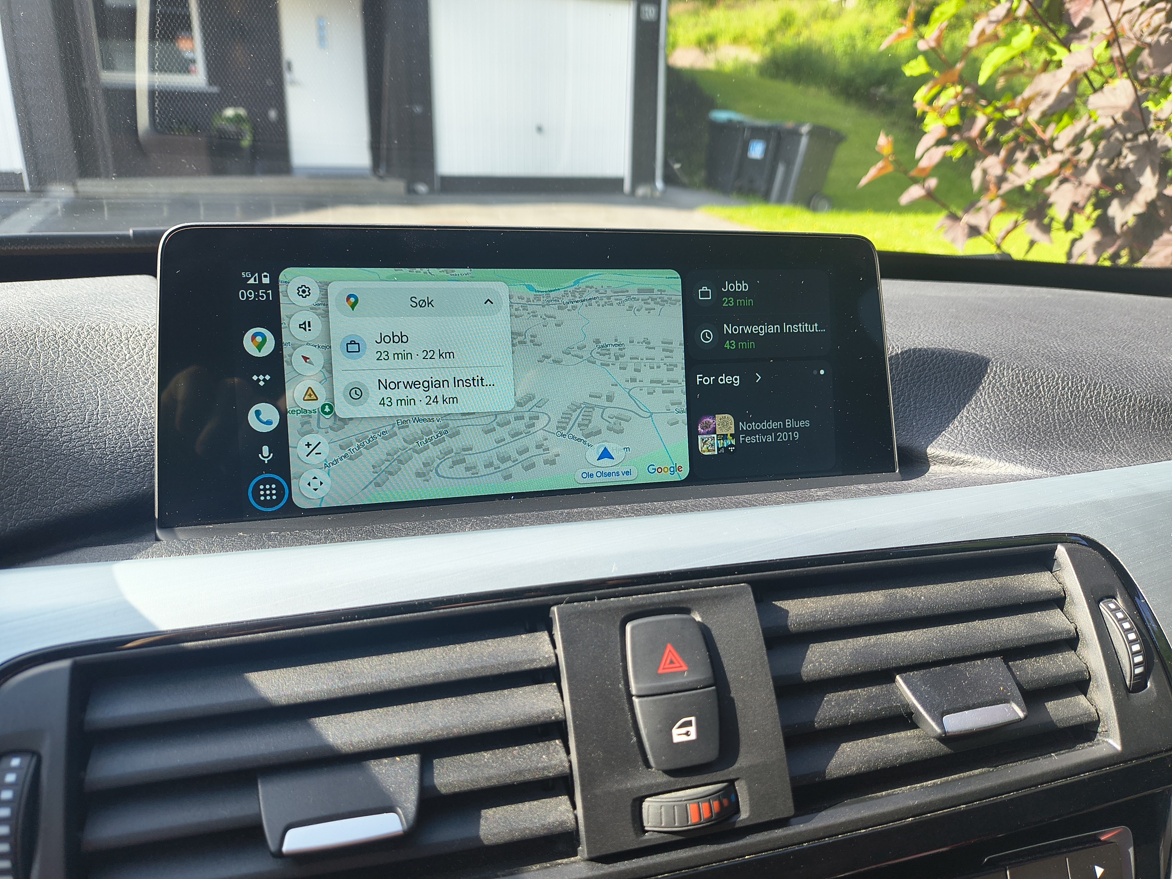

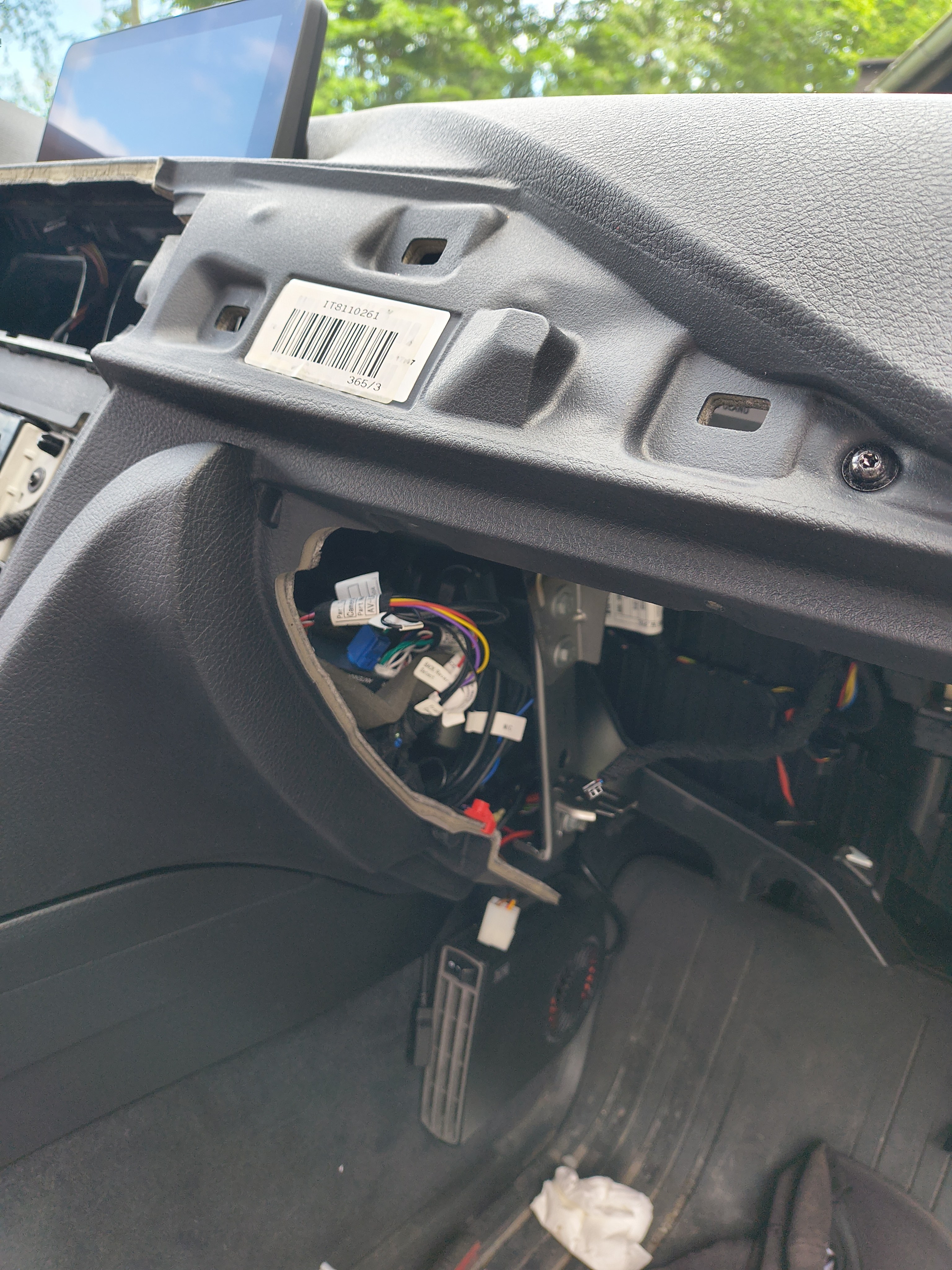

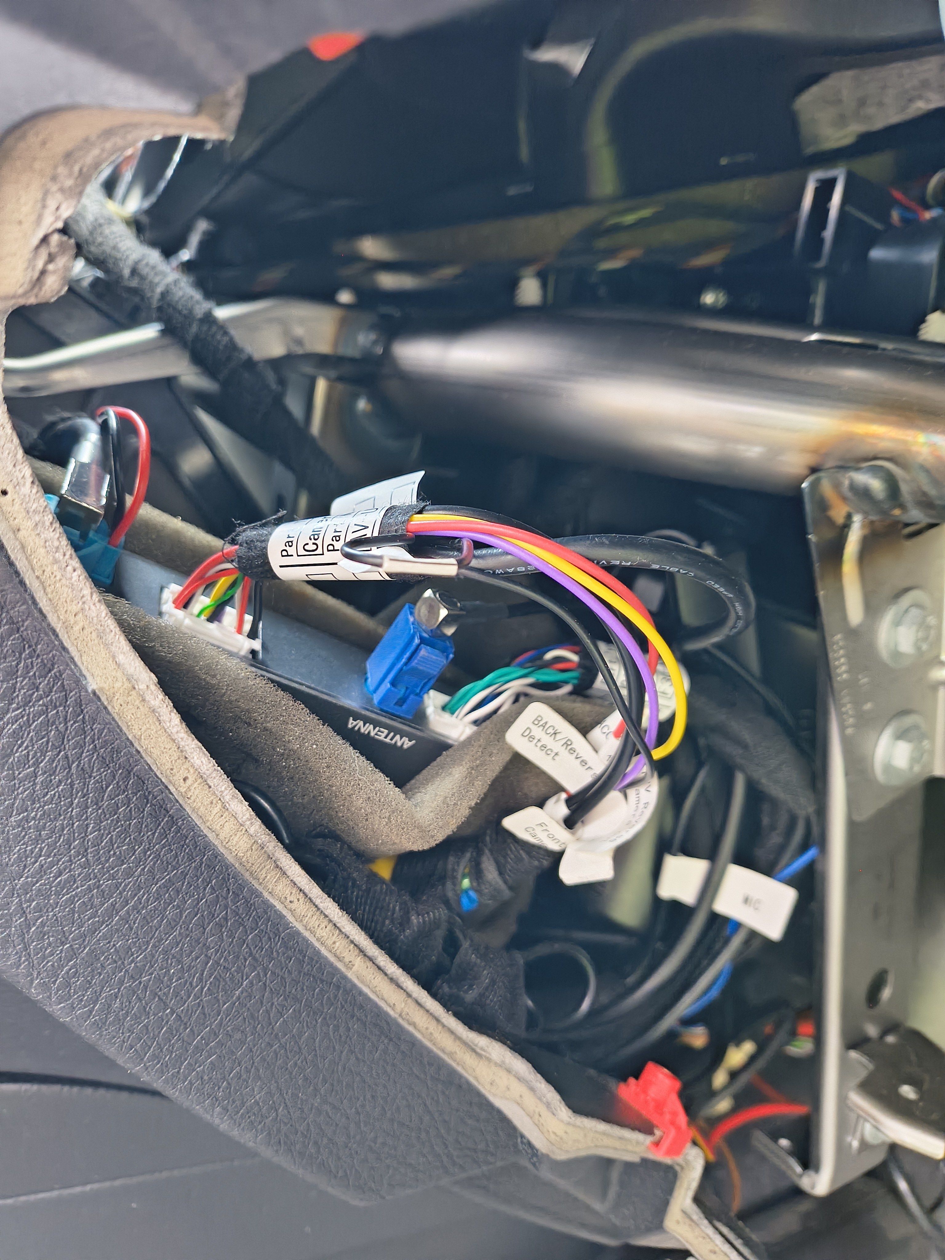

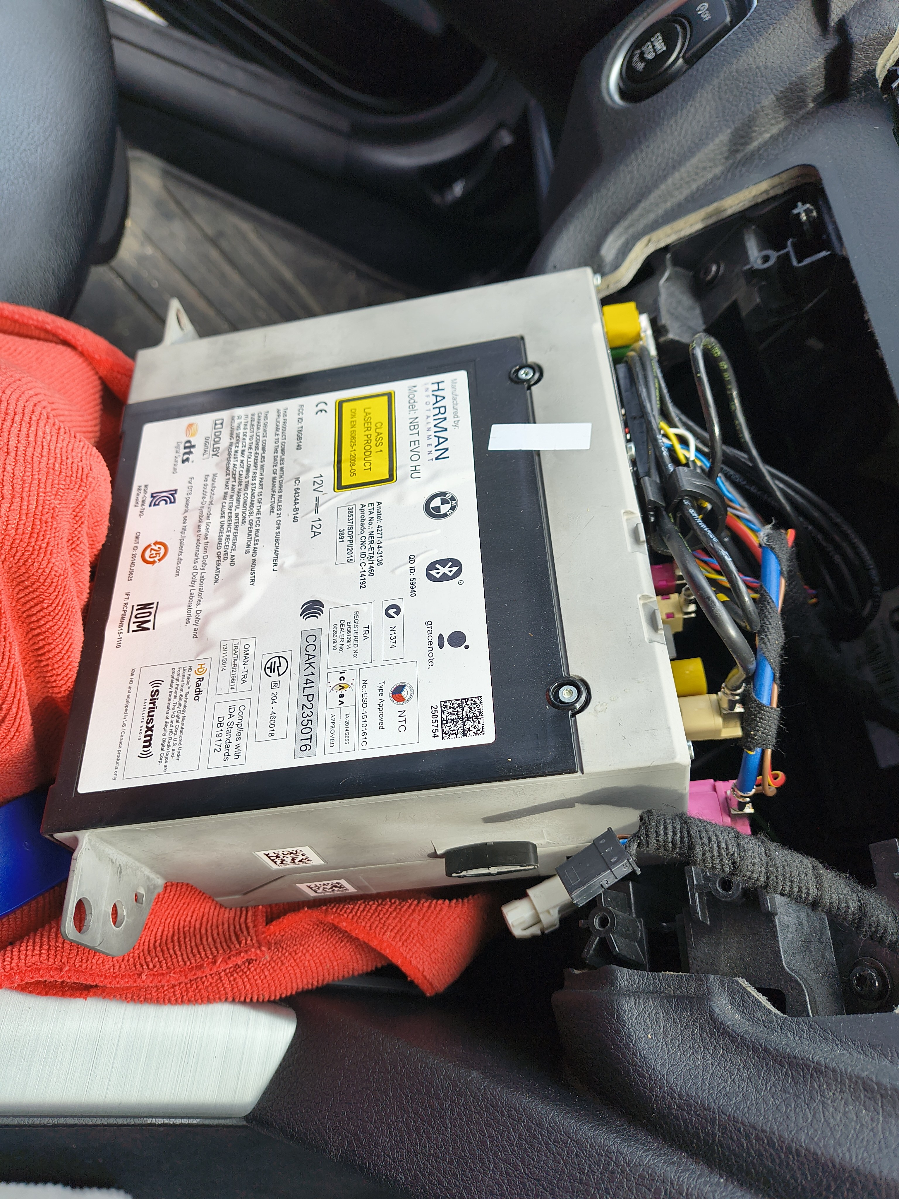

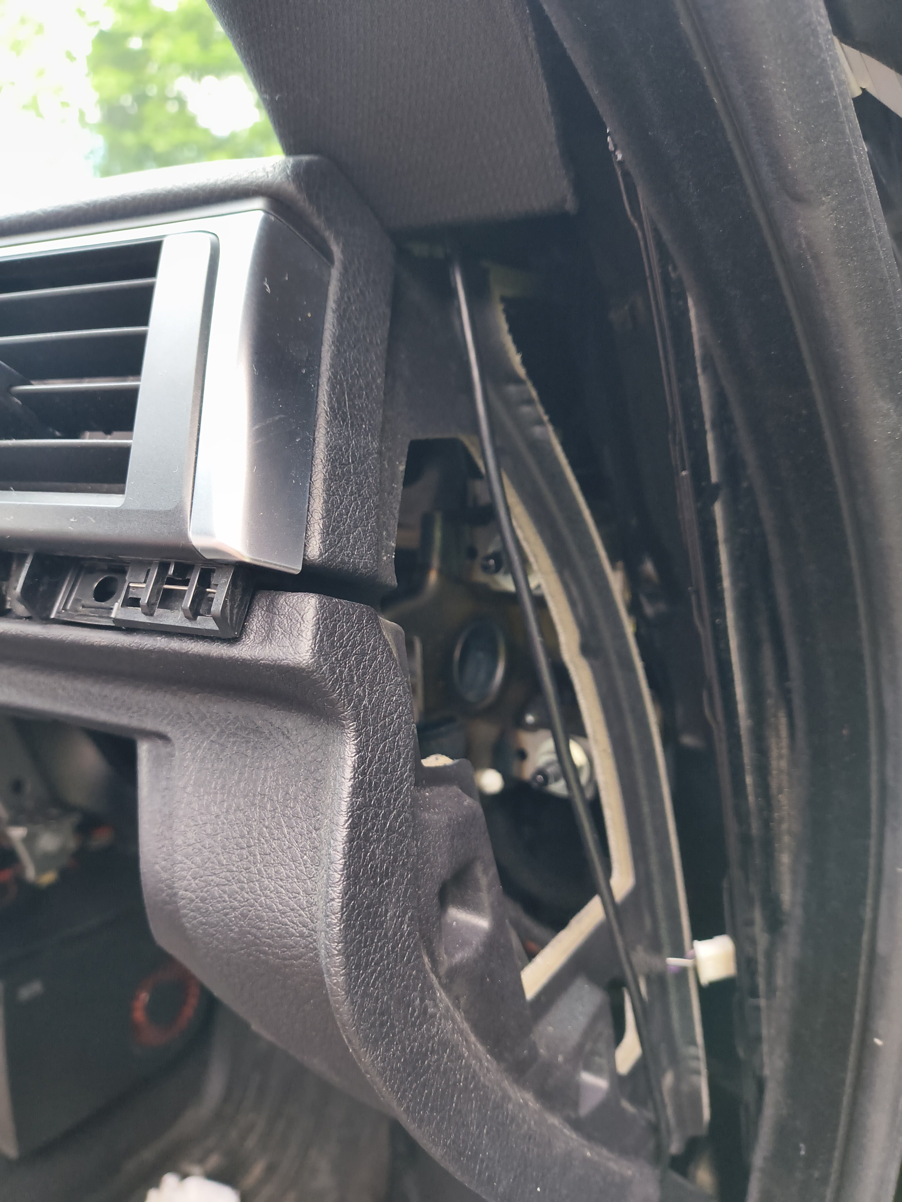

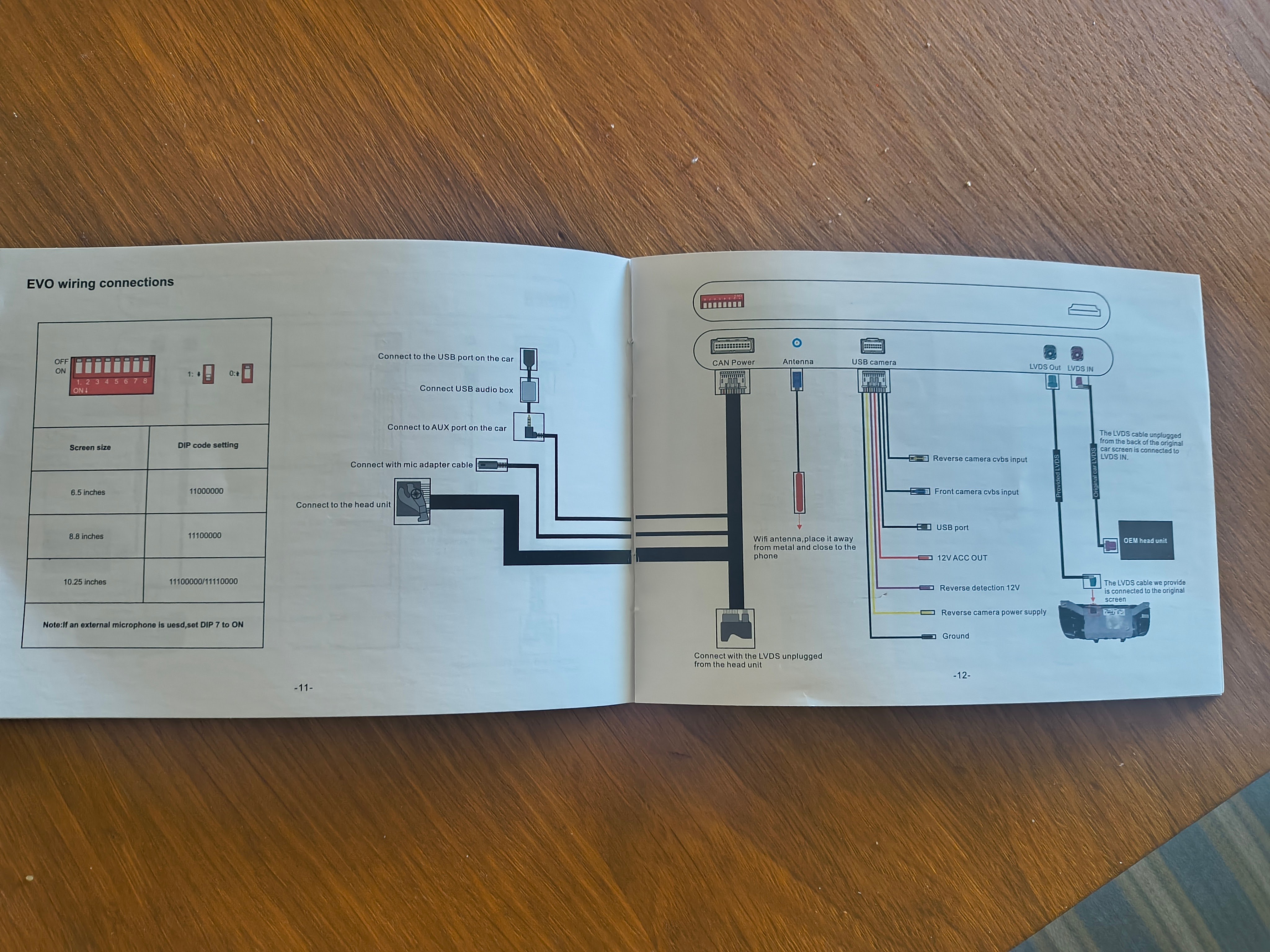

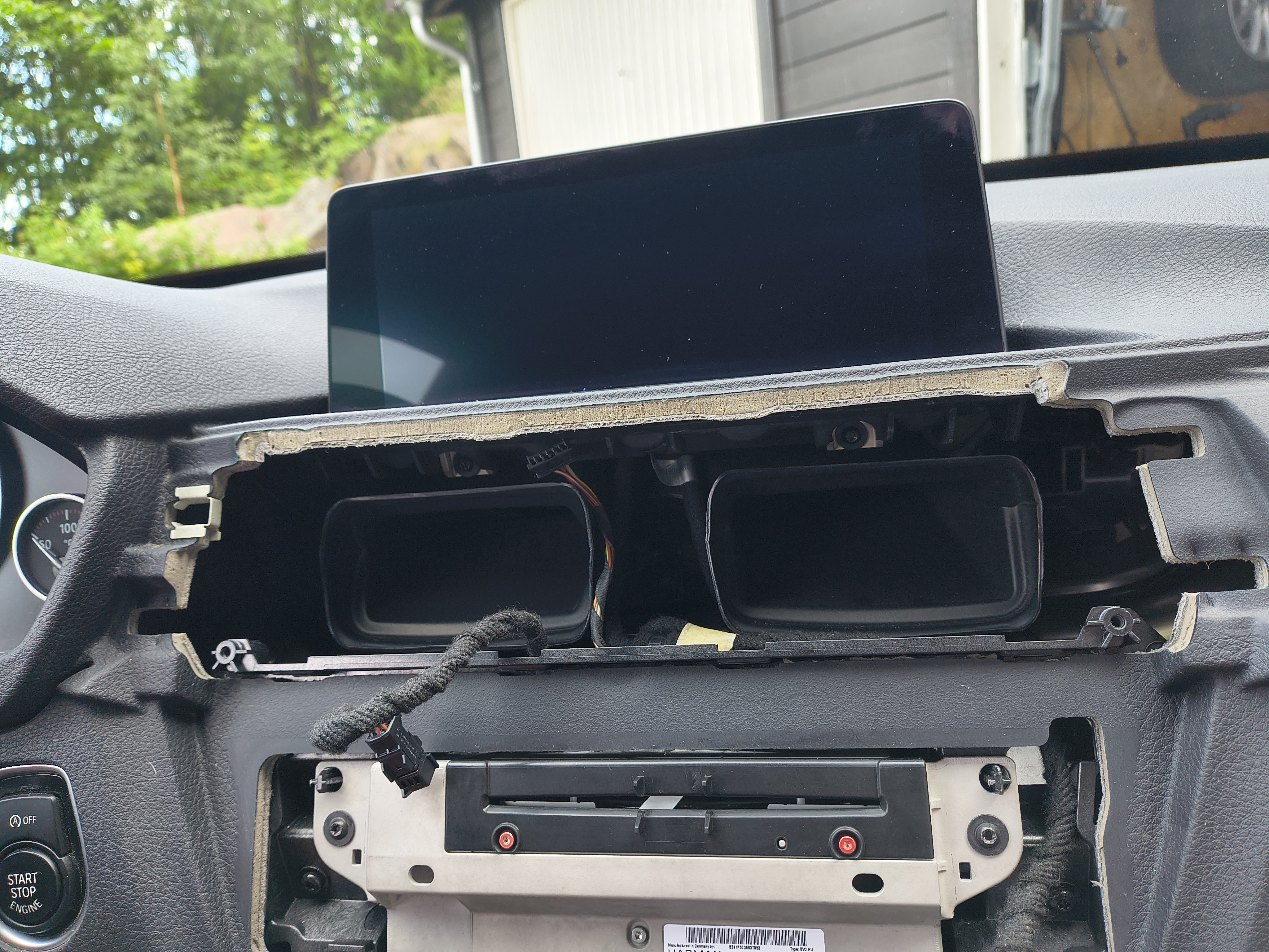

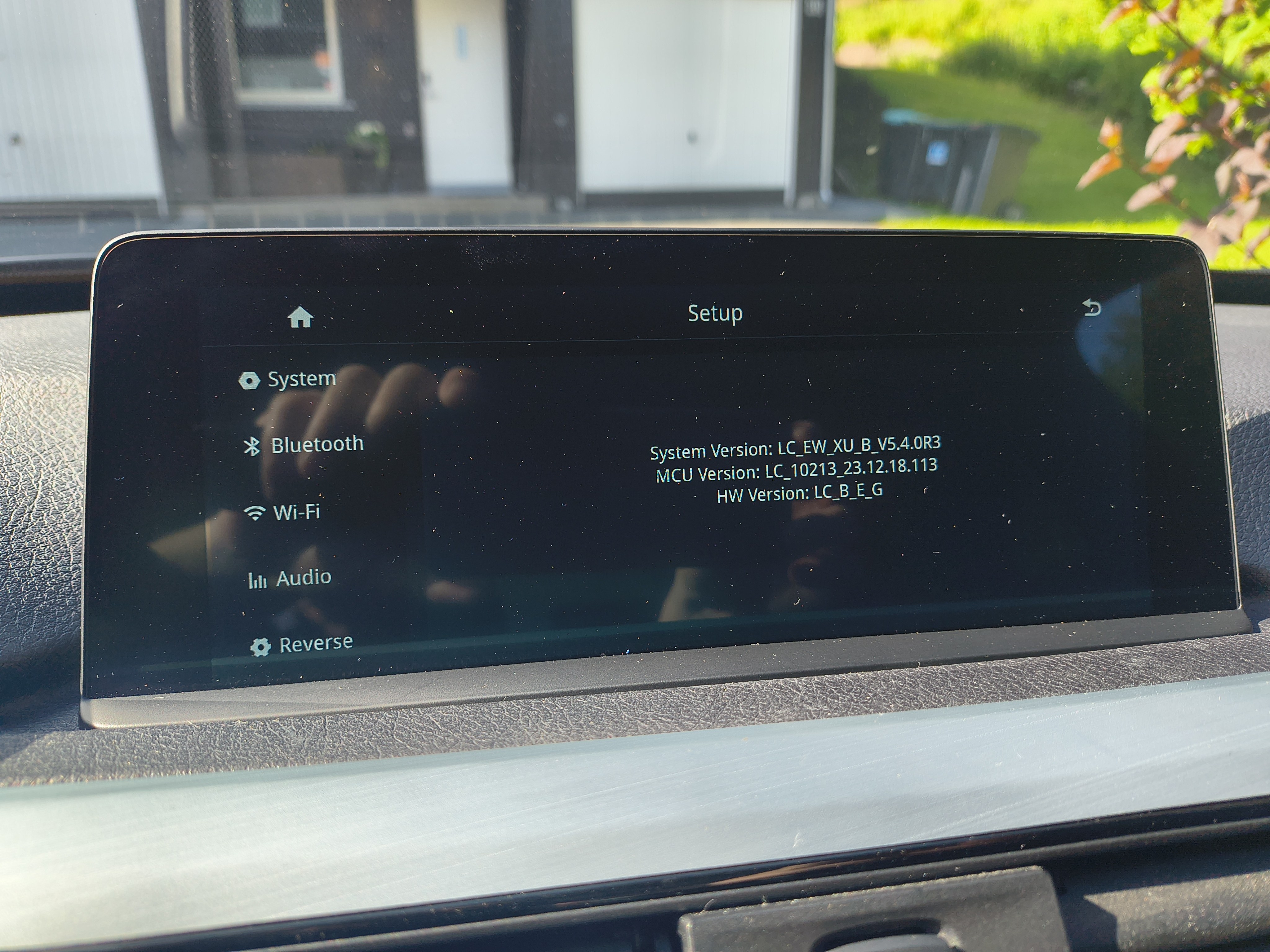

sondre Skrevet Juli 10, 2025 Forfatter Skrevet Juli 10, 2025 (endret) Har bestemt meg for ikke å forlenge abbonement i Connected Drive etter sommeren, siden 2G lever på lånt tid. Vil heller bruke pengene jeg sparer der på å få både trådløs integrering av Android Auto og Apple Carplay som en bonus. Har kjøpt denne boksen https://www.ebay.com/itm/304791809948 fra Streamline Coding i UK som har wireless Android Auto og Apple Carplay. Jeg tok meg god tid til demontering og montering, og testet før jeg begynte å skru ting på plass. Plasserte alle skruer og deler på et bord mens jeg demonterte og skrev på en lapp antall skruer og hvor de hørte hjemme, nummererte også lappene under demonteringen så det var enkelt å montere motsatt vei. Jeg hadde ikke fått det til uten god hjelp fra disse videoene fra BimmerTech: 1. demontering av hanskerom, får å komme til der det er plass til enheten. 2. resten av demontering etc. For å få ut hanskerom og komme til på siden av midtkonsoll. Strulet litt med lyd som manglet, men Streamline Coding svarte på mine henvendelser i løpet av minutter og jeg hadde glemt å flytte over optisk kontakt til ny kontakt. Var en del feilmeldinger bl. a. passenger seatbelt etter alt var montert tilbake, slettet feilmelinger med Ista og de kom ikke tilbake, jeg koblet fra - kabel fra batteriet mens jeg holdt på så kan være noe der iom at jeg koblet på for testing og så av osv. en del ganger. Kan velge mellom Blåtanne og wifi for å koble til Android Auto, skifter mellom BMW meny og denne med å holde meny knappen inne et par sek. Førsteinntrykket er bra, nå går den automatisk på Android Auto når jeg skrur på tenning med telefon i lomma. Veldig fornøyd med responstid og support fra Streamline Coding og iom. at de holder til i UK så passer døgnrytmen bra ift. USA, hvor BimmerTech holder til, i tilegg så kom prisen på sanut 5100 inkl mva/frakt. Jeg tok meg god tid på demontering/montering av frykt for å gjøre feil eller ødelegge noe, og brukte ca 5 timer inkludert for og etterarbeid. EDIT: Jentungen har iPhone og CarPlay fungerer også sømløst med BT. For meg med Android og Tidal så har det blitt en ny verden i enkelhet og styring av musikken fra AA enn det var tidligere. Endret Juli 10, 2025 av sondre E.C., TorsteinAa, Marius2002 og 5 andre reagerte på dette 7 1

sondre Skrevet September 25 Forfatter Skrevet September 25 Lenge siden det har vært noen oppdatering her, men det er jo som regel et godt tegn! Jeg har akkurat tatt min vanlige mellomservice med olje- og filterskift. Planen for høsten er å få byttet olje på diffene. Jeg venter et tapperør med vinkel i posten på mandag eller tirsdag, noe som vil gjøre tappingen av bakdiffen mye enklere. Satser på at den jobben blir tatt i løpet av neste uke. Men den desidert beste nyheten er det xDelete og den nye "Live"-funksjonaliteten som står for. Nå slipper jeg å koble MHD-adapteren i OBDII-porten hver gang jeg vil bytte mellom full (original) xDrive, Sport xDrive (80 % bak og 20 % foran) eller ren RWD. Alt er nå koblet rett til DSC-knappen: Default er full xDrive, ett trykk gir Sport xDrive, og holder jeg knappen inne får jeg RWD. Det blir spennende å se hvordan dette funker i praksis når glatta og frosten kommer snart! Det er visstnok også mulig å knytte funksjonen opp mot bremsepedalen, men det holder jeg meg unna enn så lenge... fupsaker, Øyvind L., Otis og 1 annen reagerte på dette 4
papertiger Skrevet September 25 Skrevet September 25 Det er jo helt fantastisk dersom dette fungerer bra med et trykk på knappen. I din bil heter vel DSC-knappen TRACTION. Hvordan fungerer da DTC og "alt av"-funksjonaliteten denne knappen egentlig har? Jeg ville jo ha ønsket 2WD med full ESP og antispinn-funksjonalitet på sommerstid. sondre reagerte på dette 1
ahj Skrevet September 25 Skrevet September 25 7 minutter siden, papertiger skrev: Det er jo helt fantastisk dersom dette fungerer bra med et trykk på knappen. I din bil heter vel DSC-knappen TRACTION. Hvordan fungerer da DTC og "alt av"-funksjonaliteten denne knappen egentlig har? Jeg ville jo ha ønsket 2WD med full ESP og antispinn-funksjonalitet på sommerstid. Da velger du heller med å endre på bremsen eller så kan du endre å sette dette opp som du vil. Jeg venter på at de kommer med dette til G serie. sondre reagerte på dette 1
sondre Skrevet September 25 Forfatter Skrevet September 25 Ja, jeg må prøve meg litt frem her, må finne ut hvor mye/lite ett trykk på bremsepedalen også er for å bli registrert uten at jeg samtidig bremser. Vil jo gjerne ha av all DTC på xDrive ved behov også på det glatteste om vinteren, men er jo morro med RWD uten DTC på vinterføre også...
ahj Skrevet September 25 Skrevet September 25 1 time siden, sondre skrev: Ja, jeg må prøve meg litt frem her, må finne ut hvor mye/lite ett trykk på bremsepedalen også er for å bli registrert uten at jeg samtidig bremser. Vil jo gjerne ha av all DTC på xDrive ved behov også på det glatteste om vinteren, men er jo morro med RWD uten DTC på vinterføre også... Er ikke et trykk, men 5 stk innenfor 3 sekunder for å bytte. Jeg hadde valgt den metoden, da kan man velge drift og DSC uavhengig av hverandre. Noen ganger trenger man xDrive on med dsc helt av for å komme fram.
