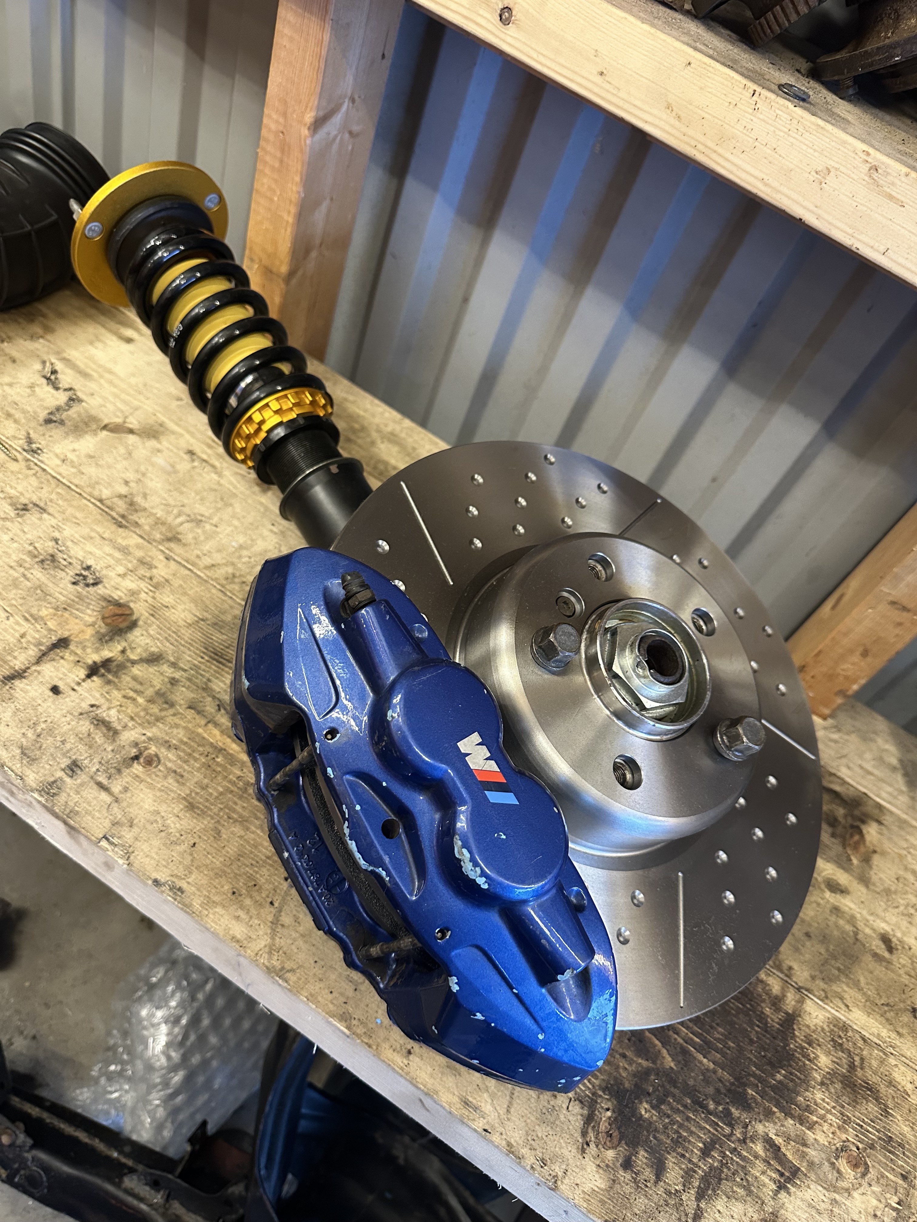

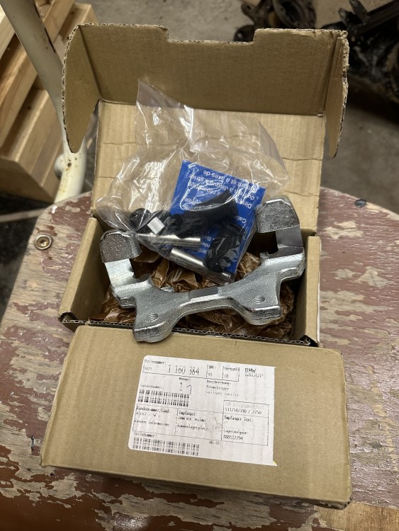

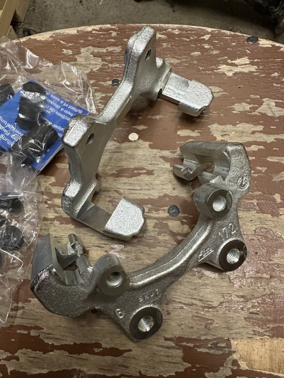

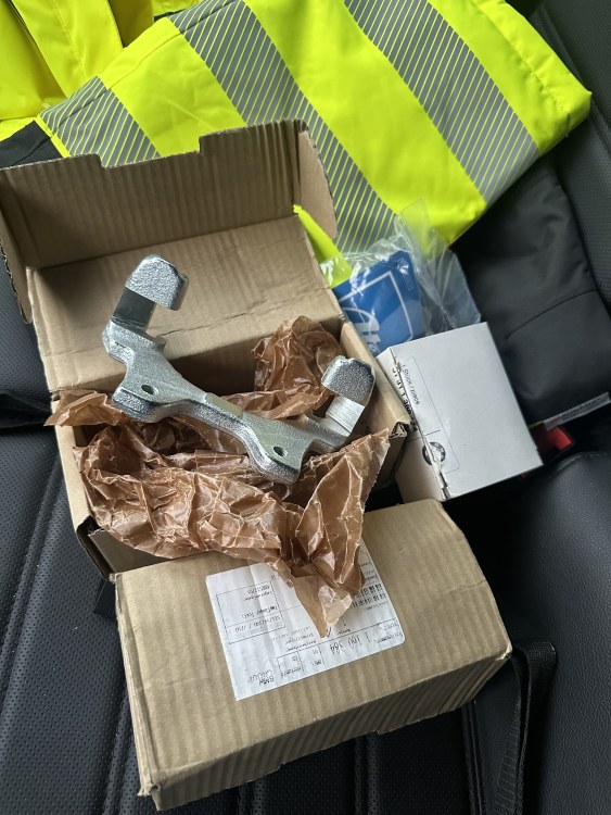

Olaandref Skrevet April 30, 2025 Forfatter Skrevet April 30, 2025 Har ikke gjort noe på bilen på en stund, men fikk hentet gummibelg til innsig og luftfilterboks når vi var på påskeferie. I dag fikk jeg litt deler i posten og, F30 bremser, pluss adapter for montering foran, bra timing når begge pakkene kom på samme dag, en fra Namsos og den andre fra Tyskland. Bremsene ble plukket av bil med 78000 km på telleren. Orjan, PIIIPower, viggo E34 og 1 annen reagerte på dette 4

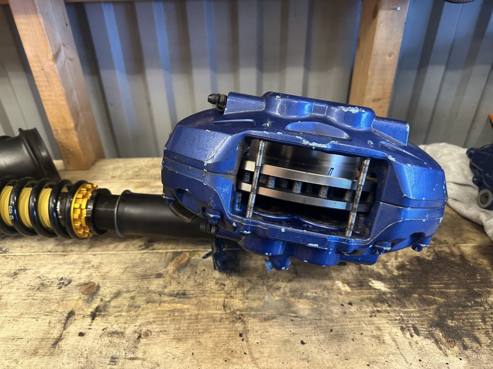

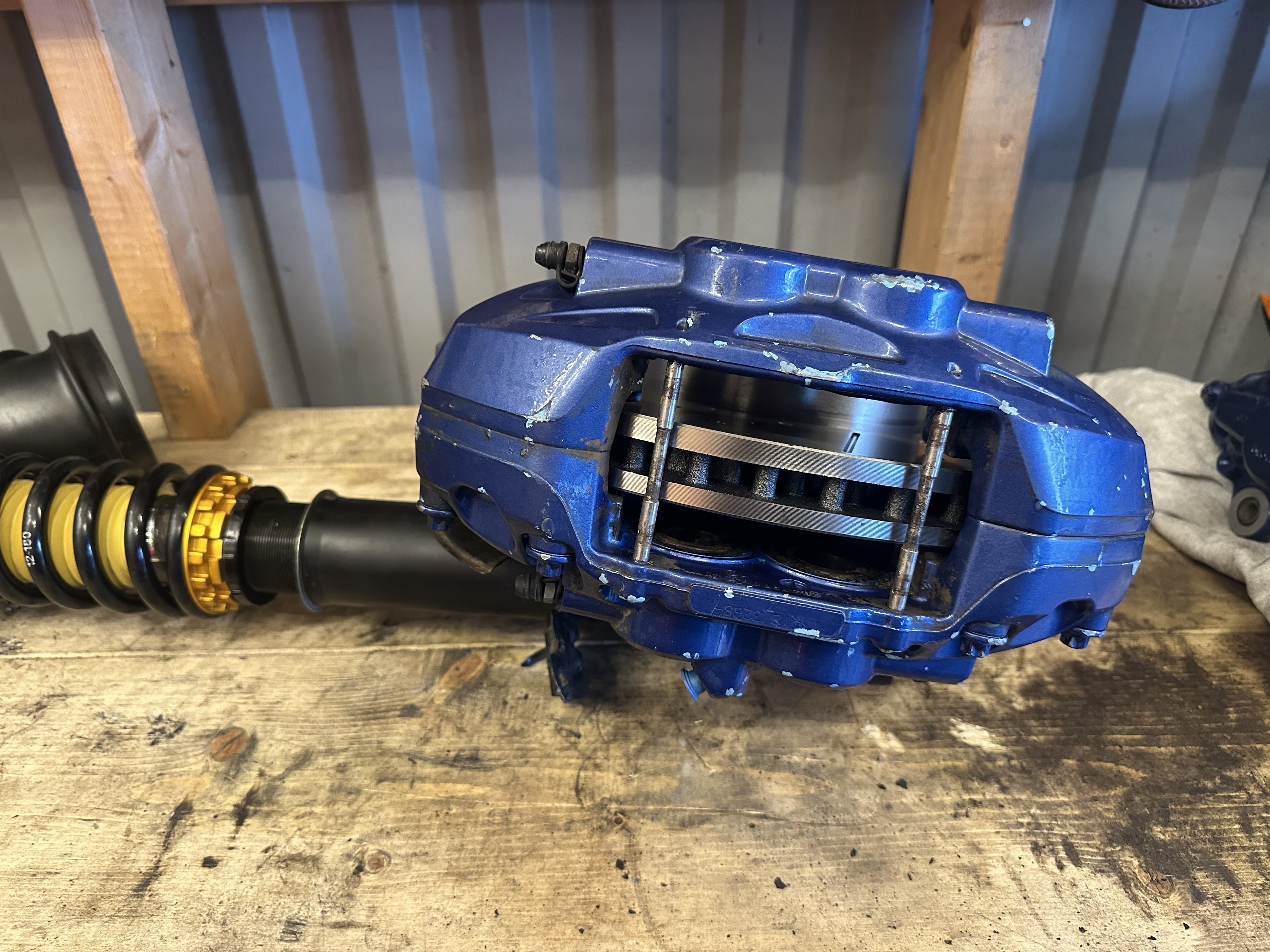

Olaandref Skrevet April 30, 2025 Forfatter Skrevet April 30, 2025 Måtte ut å teste litt, ble veldig i stuss på hvor dypt kalipperen ble sittende i forhold til hva jeg så for meg, så jeg måtte sjekke litt med M5 kalipperen, og det ser riktig ut. Tror jeg bare må fatt i skiver og sjekke, det er og litt knapt med 17", så jeg må sjekke om Ceres går på, hadde tenkt å bruke de som godkjenningsfelger. Skal få de lakket i en litt mer nedtonet farge og, syns blått blir litt krasj med rød bil 🙂 sveigis, E.C., hsd og 1 annen reagerte på dette 4

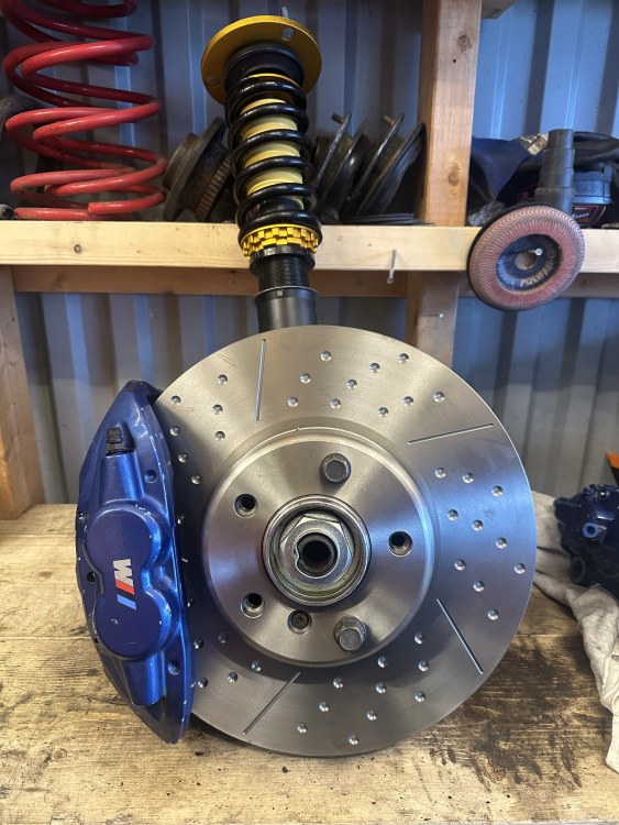

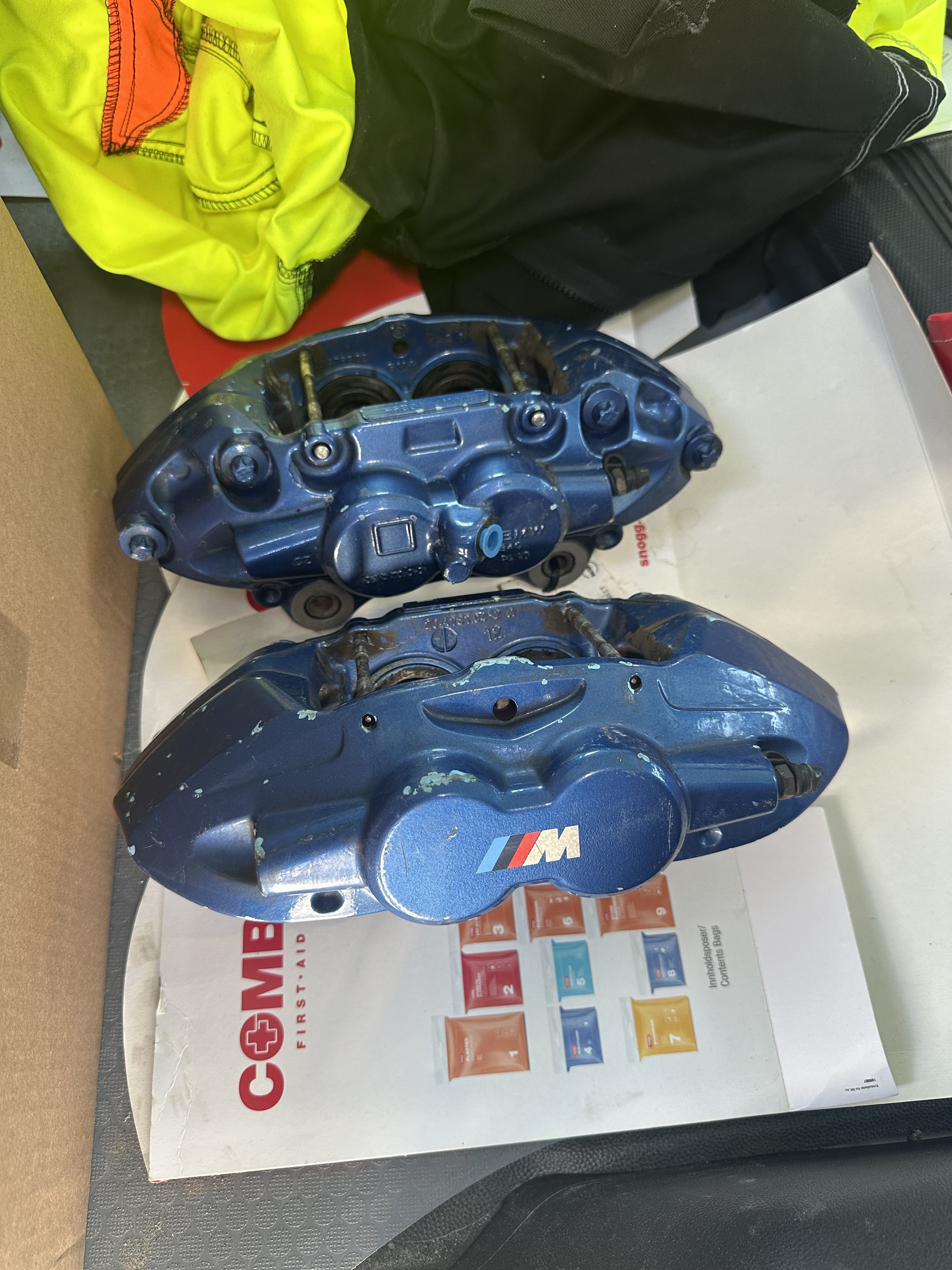

Olaandref Skrevet Mai 15, 2025 Forfatter Skrevet Mai 15, 2025 Vi prøver på nytt 😅 De andre er til salgs, de var til 370/380 mm, til tross for at selger sa de var 340 mm. sveigis reagerte på dette 1

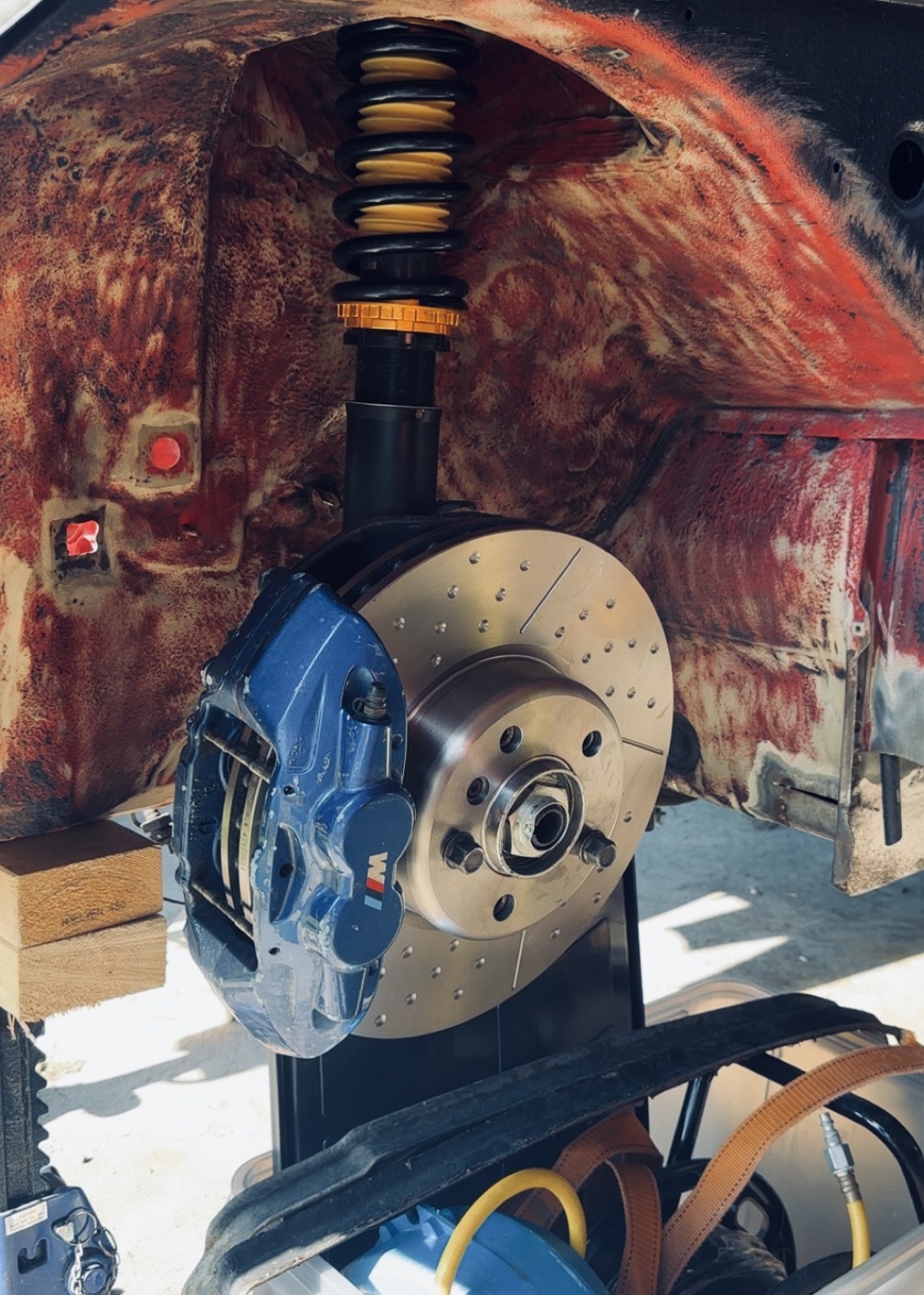

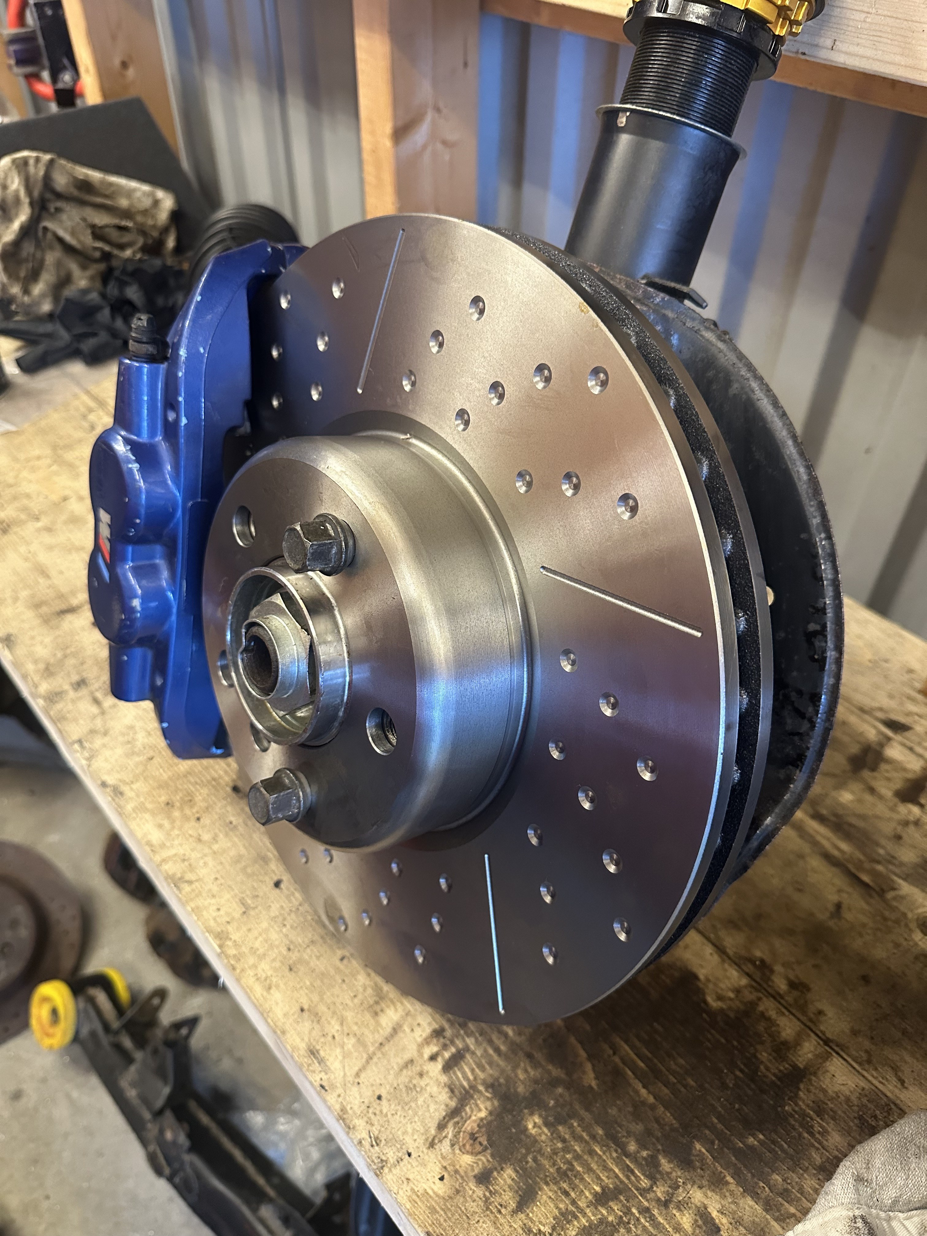

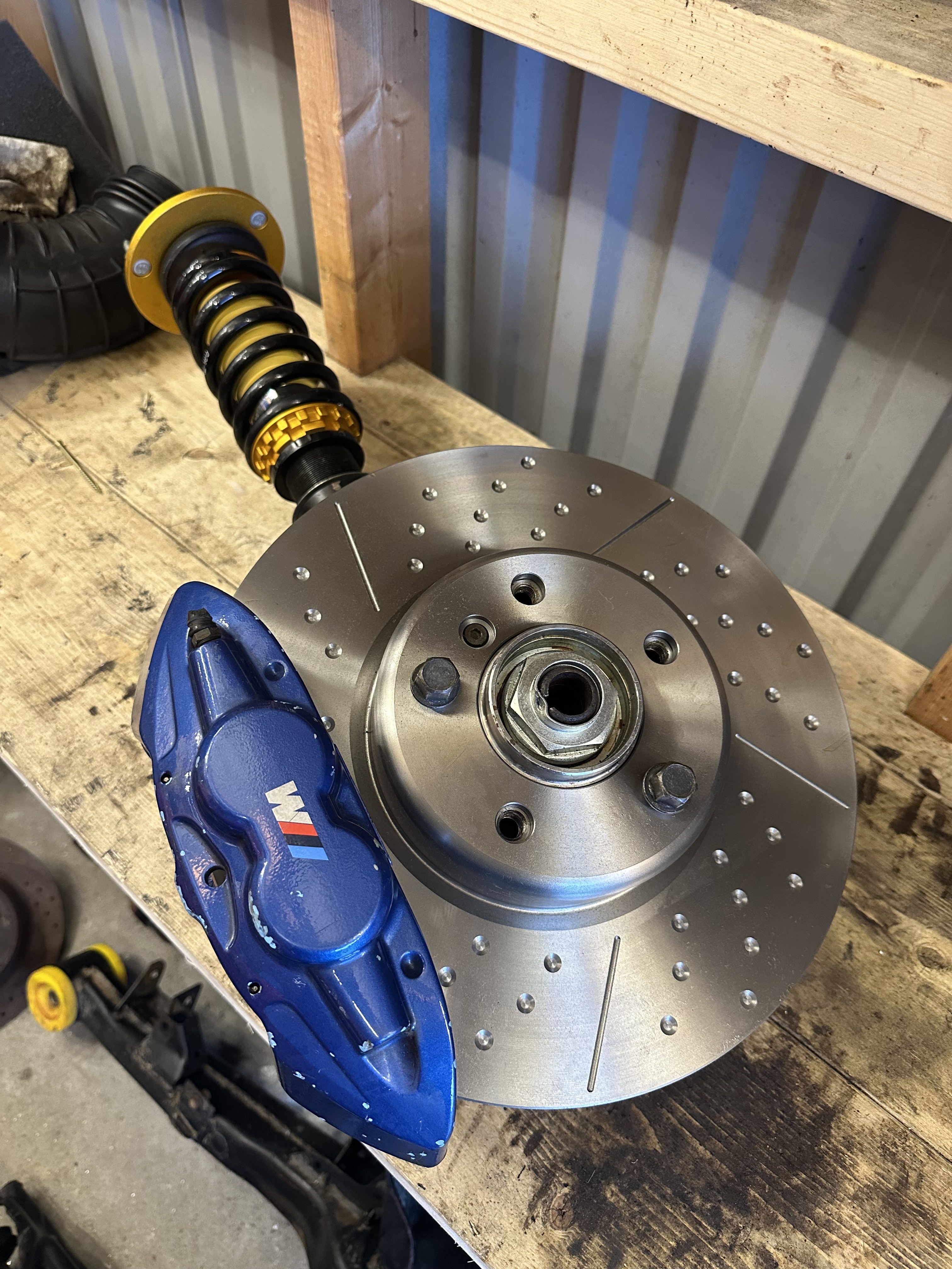

Olaandref Skrevet Mai 15, 2025 Forfatter Skrevet Mai 15, 2025 Siden jeg endte opp med feil kalippere var jeg innom Møre bruktbildeler på turen hjem fra Averøy i dag, de har hatt et sett liggende en stund, og jeg slengte inn et bud på telefon på morgenkvisten i dag. Så nå var det rett ut i garasjen og teste det, i går kom det et sett skiver i posten og, så spenningen var stor når jeg satte det sammen, og dette ser ut til å fungere veldig fint, det er i hvert fall klaring der det skal være klaring, og skivene sviver fint rundt. Gleder meg til å se hjulbuene ferdig med disse montert 🙂 IMG_1861.mov Skulebollen, Ampera, E.C. og 2 andre reagerte på dette 5

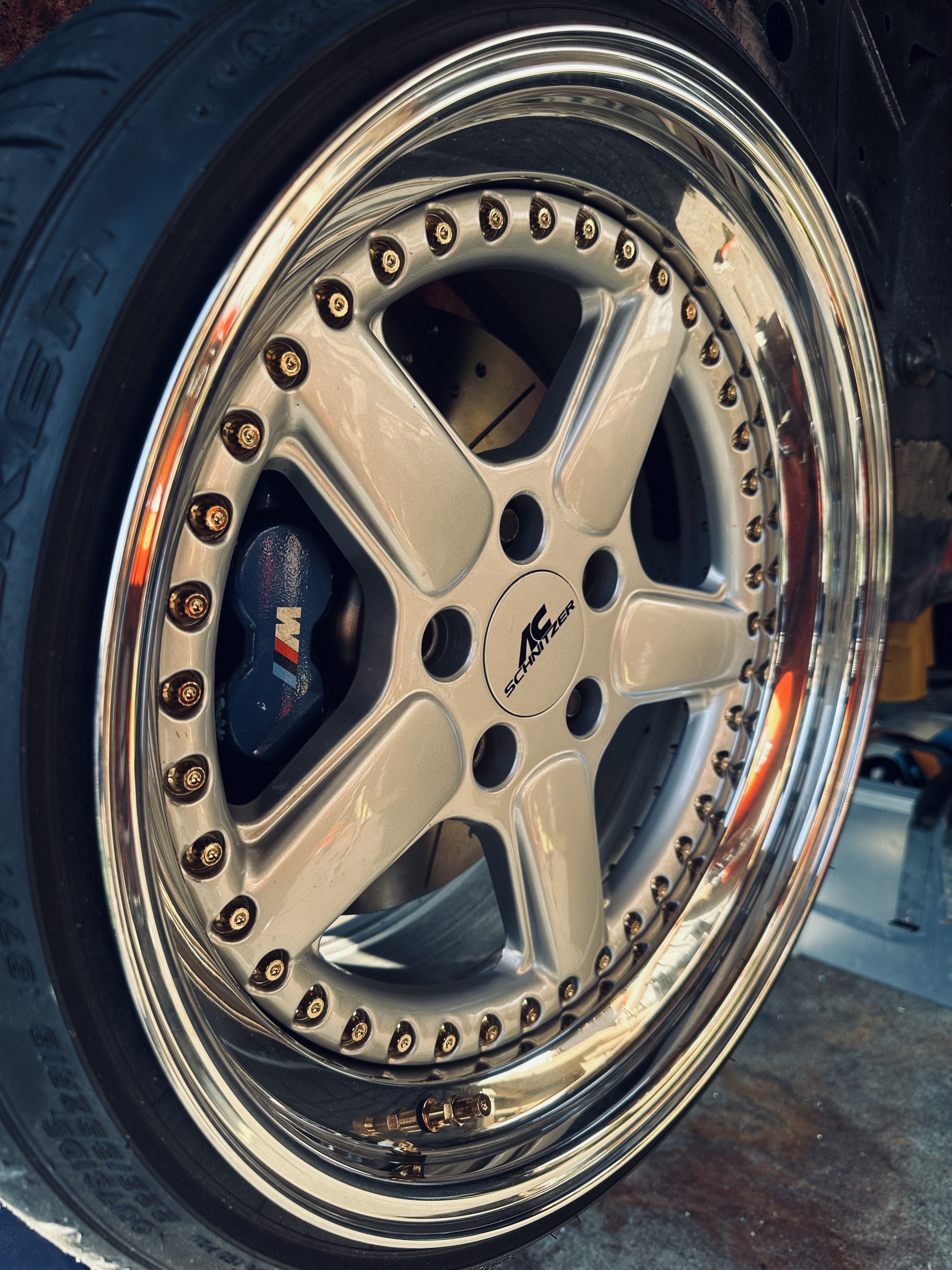

Olaandref Skrevet Mai 16, 2025 Forfatter Skrevet Mai 16, 2025 Hadde en plan om 17" OZ Ceres som godkjennings felger, men de gikk ikke på, så da blir det å finne seg et sett 18" til det formålet. Disse må og bygges noe om, her er de spacet ut 5 mm, men tar i coilsa, så det blir smalere innertønner, og så lever jeg i håpet om å kunne beholde kantene som de er. Men dette blir bra 🙂 T.V, sveigis, Orjan og 1 annen reagerte på dette 4
