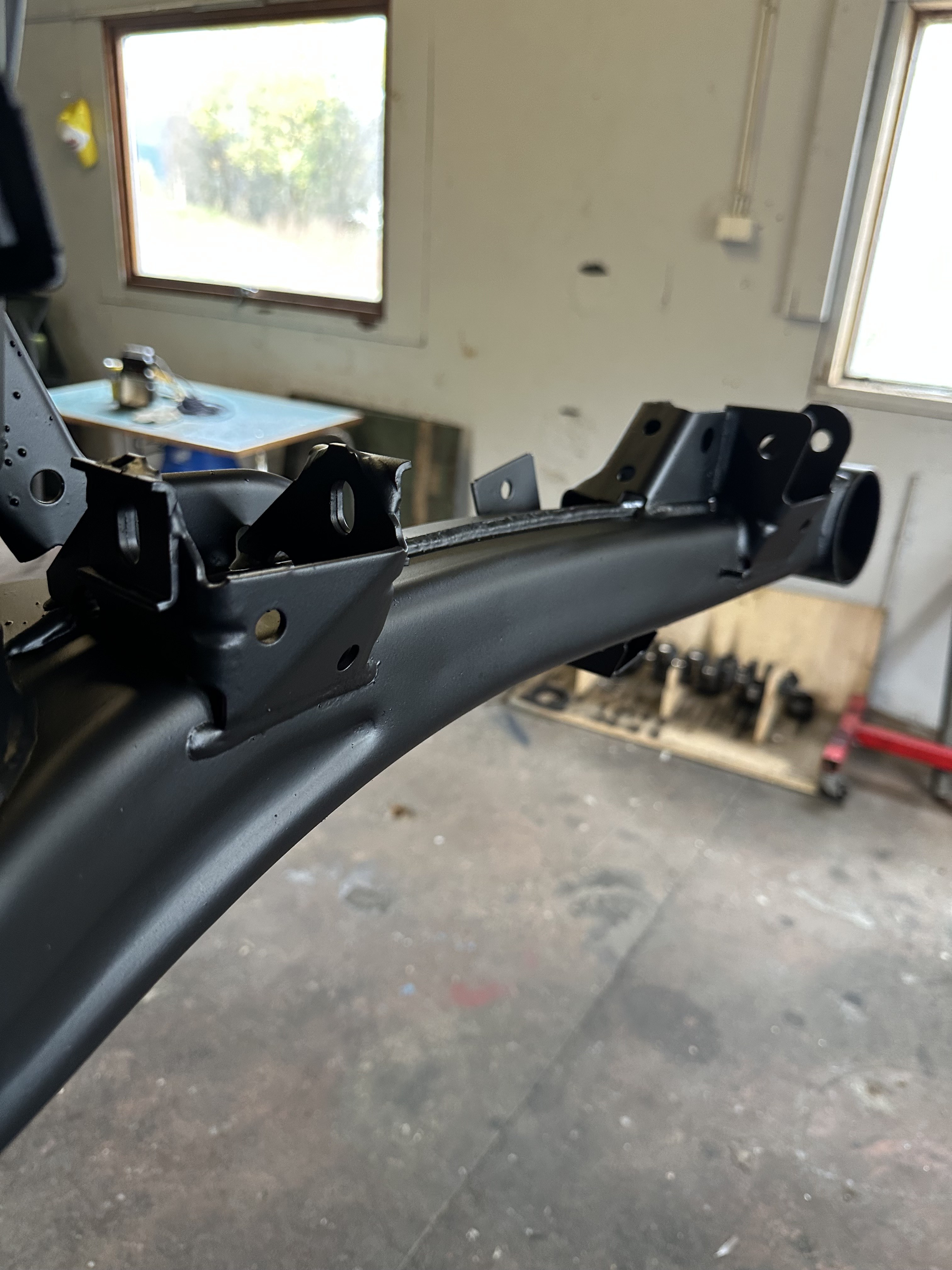

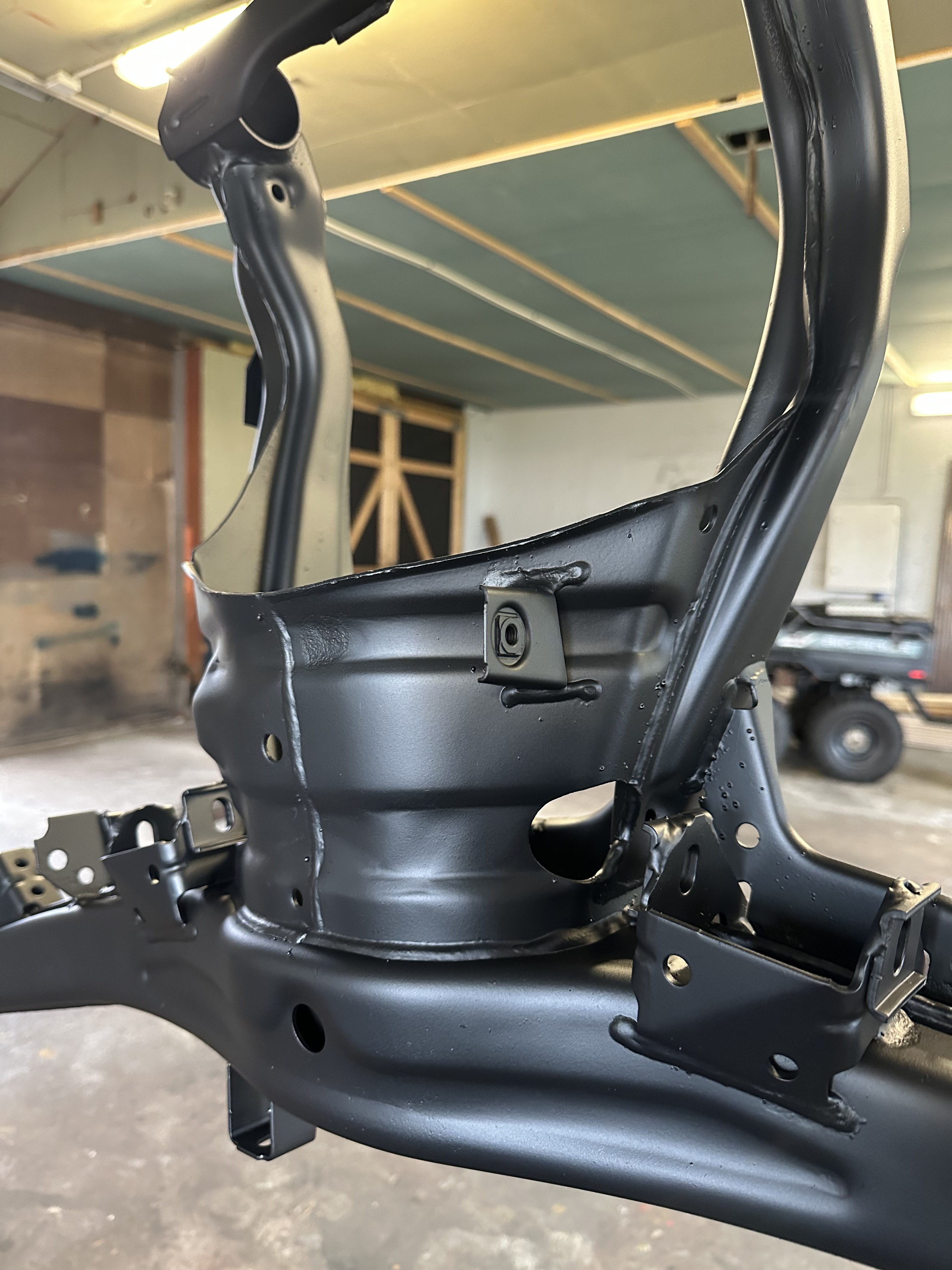

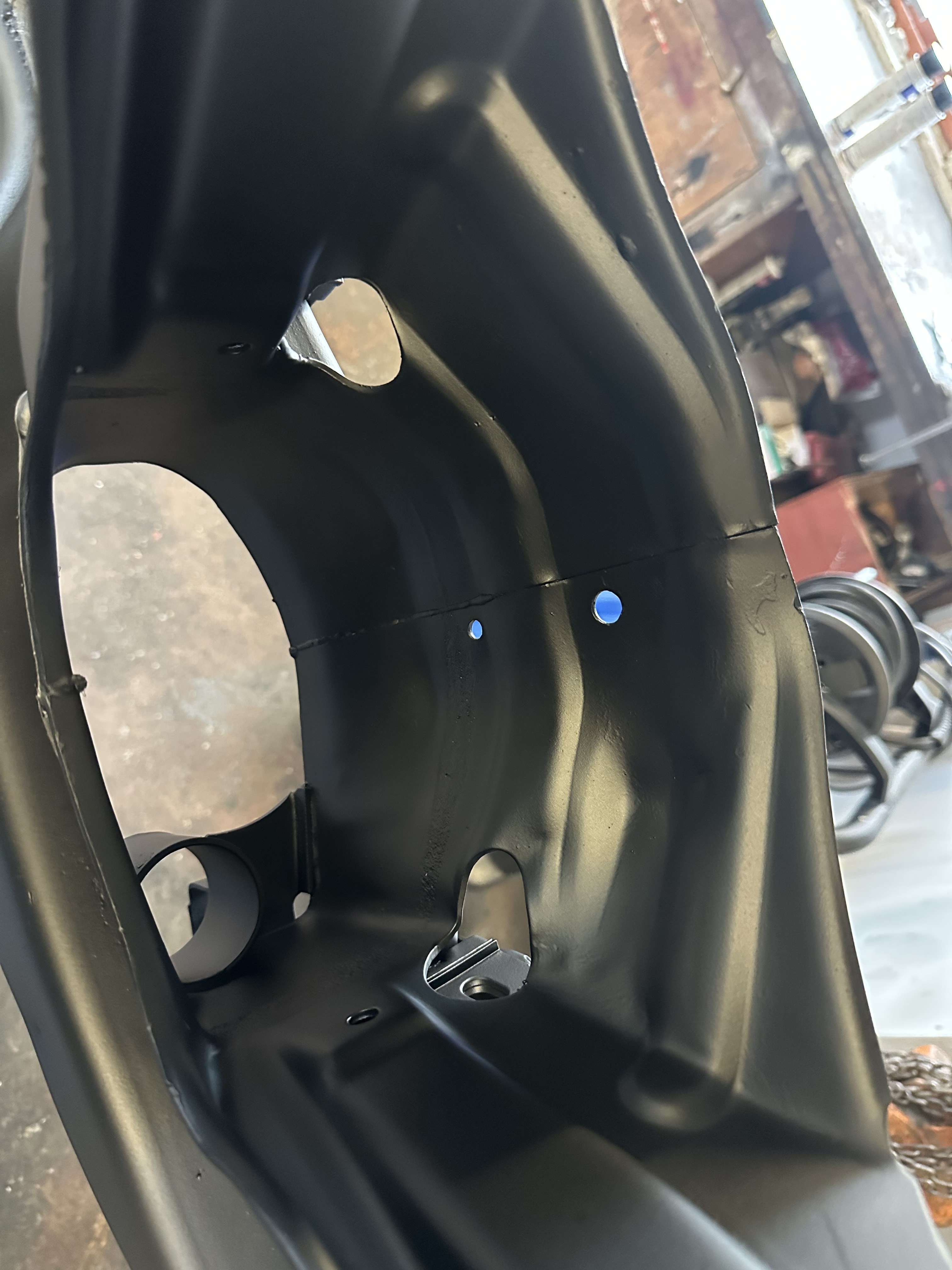

Olaandref Skrevet Oktober 23, 2025 Forfatter Skrevet Oktober 23, 2025 14 timer siden, sveigis skrev: Det der må virkelig ha betalt seg ja . Du har jo brukt det mye og ser jo ut som alt blir rent og pent . Travers ble bra den og 😊😊 Ja, det blir det, jeg kunne nok hatt litt bedre tålmodighet og latt det ligge lenger, da hadde det tatt alt av lakk, men det blir bra nok. :) sveigis reagerte på dette 1
Olaandref Skrevet Oktober 23, 2025 Forfatter Skrevet Oktober 23, 2025 14 timer siden, Haug530D skrev: Vil anbefale deg og bruke Ferro-bet på deler som er sandblåste eller rengjorte etter rust, denne legger igjen en del zink som motvirker rust 🙂 Ferro-bet har jeg ikke brukt, har egentlig gode erfaringer med Brunox, men det er mange som bruker Ferro, blant annet far min har brukt det en del. sveigis reagerte på dette 1
Haug530D Skrevet Oktober 24, 2025 Skrevet Oktober 24, 2025 8 timer siden, Olaandref skrev: Ferro-bet har jeg ikke brukt, har egentlig gode erfaringer med Brunox, men det er mange som bruker Ferro, blant annet far min har brukt det en del. Forskjellen er jo at Ferro-bet fjerner rusten mens Brunox omvandler den, har ikke erfaring med Brunox, men er veldig fornøyd med Ferro-bet iallefall, har brukt det under 2 biler nå, den ene sandblåste jeg først mens den andre brukte jeg roterende stålbørste og kan vel nesten si at sluttresultatet ble ganske likt. Olaandref og sveigis reagerte på dette 2
Olaandref Skrevet Oktober 24, 2025 Forfatter Skrevet Oktober 24, 2025 14 timer siden, Haug530D skrev: Forskjellen er jo at Ferro-bet fjerner rusten mens Brunox omvandler den, har ikke erfaring med Brunox, men er veldig fornøyd med Ferro-bet iallefall, har brukt det under 2 biler nå, den ene sandblåste jeg først mens den andre brukte jeg roterende stålbørste og kan vel nesten si at sluttresultatet ble ganske likt. Var en stund inne på å gå rett på syreprimer eller lignende, men når jeg så hvor fort den fikk brunfarge tenkte jeg det var like greit å legge på litt Brunox. Hvor bra det er får jeg se når jeg en gang får tatt den i bruk, men jeg satser på det holder. Skal uansett teste litt med Ferro-bet, aldri feil å teste litt og se hva som gir best resultat. 👌
Skulebollen Skrevet Oktober 25, 2025 Skrevet Oktober 25, 2025 Husk at brunox er avhengig av minimum 15+ og god tørketid. Herdeprosessen stopper under dette. Får da en hard hinne, men det fester ikke til stålet. Pussa ned dørkarmer på min gamle Sporter, la brunox, 2 komp epoxy, lakka strøkent med boks og 2 komp. Klarlakk oppå.. Lot det tørke langt lengre enn det skulle og varmet opp under påføring med varmelampe. Noen uker etterpå drog jeg av alt bart til stålet🙈 Alt hadde god heft foruten brunox til karosseri😅
Olaandref Skrevet Oktober 25, 2025 Forfatter Skrevet Oktober 25, 2025 1 time siden, Skulebollen skrev: Husk at brunox er avhengig av minimum 15+ og god tørketid. Herdeprosessen stopper under dette. Får da en hard hinne, men det fester ikke til stålet. Pussa ned dørkarmer på min gamle Sporter, la brunox, 2 komp epoxy, lakka strøkent med boks og 2 komp. Klarlakk oppå.. Lot det tørke langt lengre enn det skulle og varmet opp under påføring med varmelampe. Noen uker etterpå drog jeg av alt bart til stålet🙈 Alt hadde god heft foruten brunox til karosseri😅 Ja, stemmer, du fortalte om det der en gang. 🙂 Det er litt i kaldeste laget, så jeg er spent på hvordan det blir, jeg varmet stålet litt først, da unngår jeg kondens i hvert fall, men ideelt er det ikke 😬

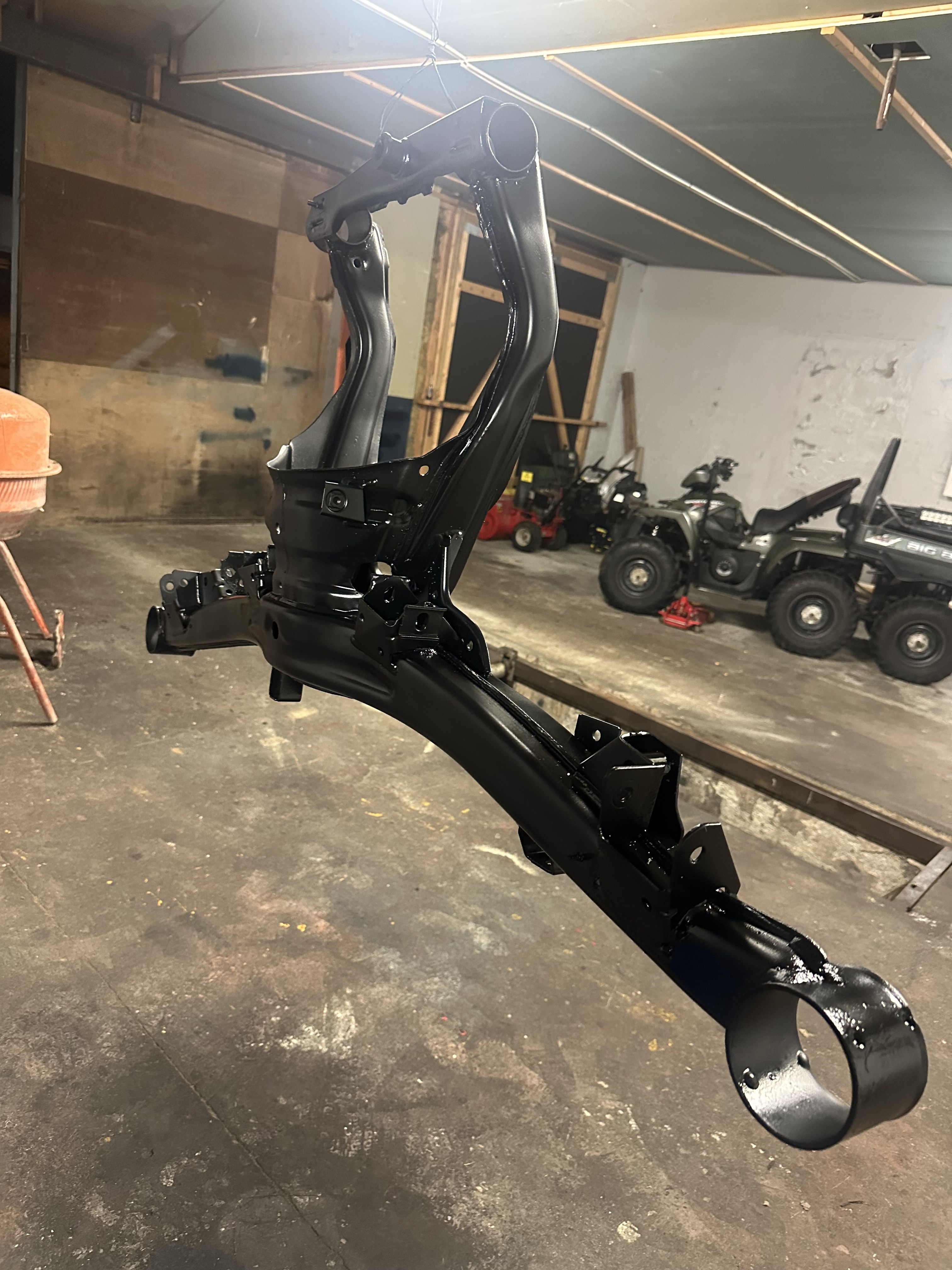

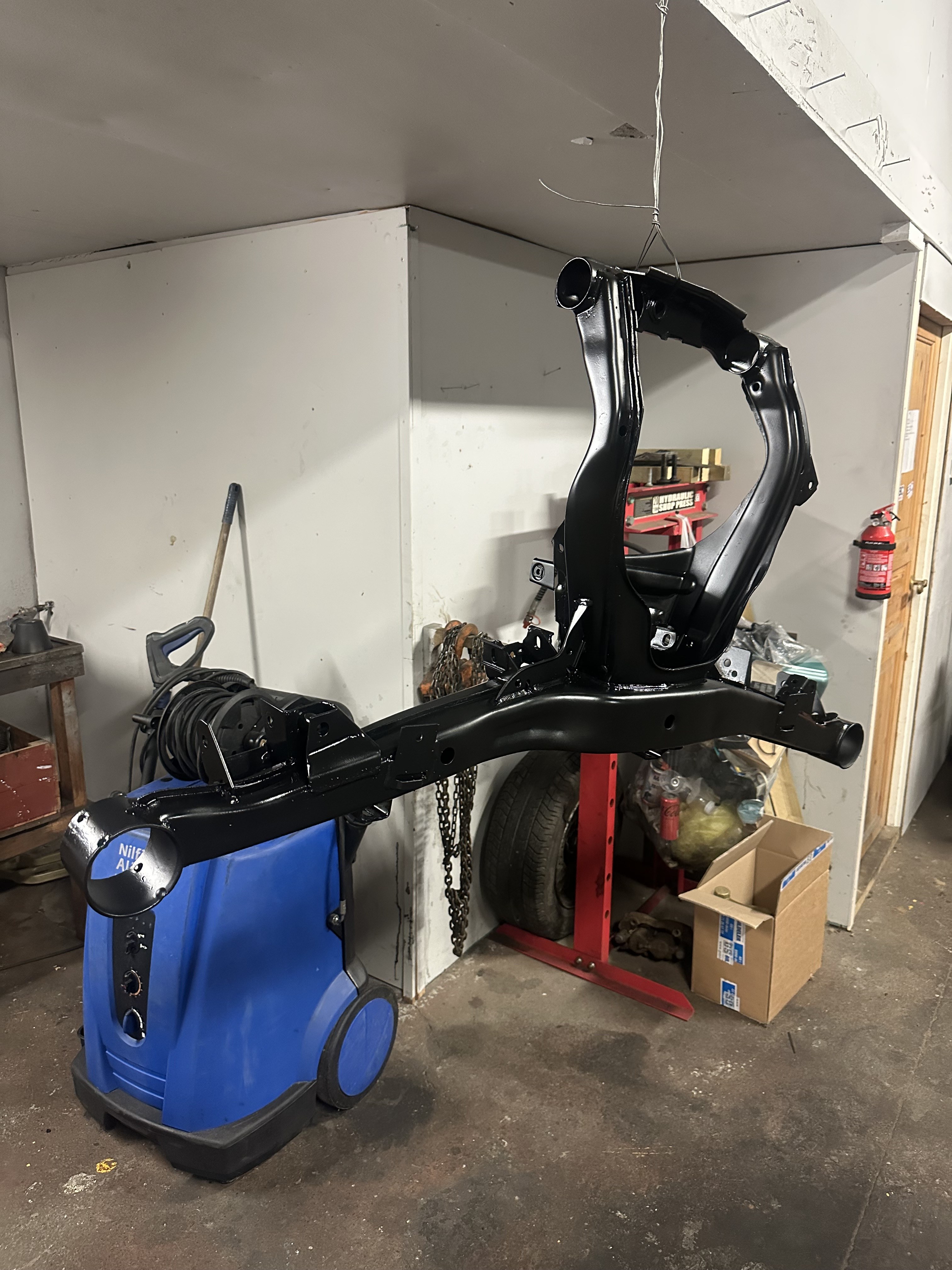

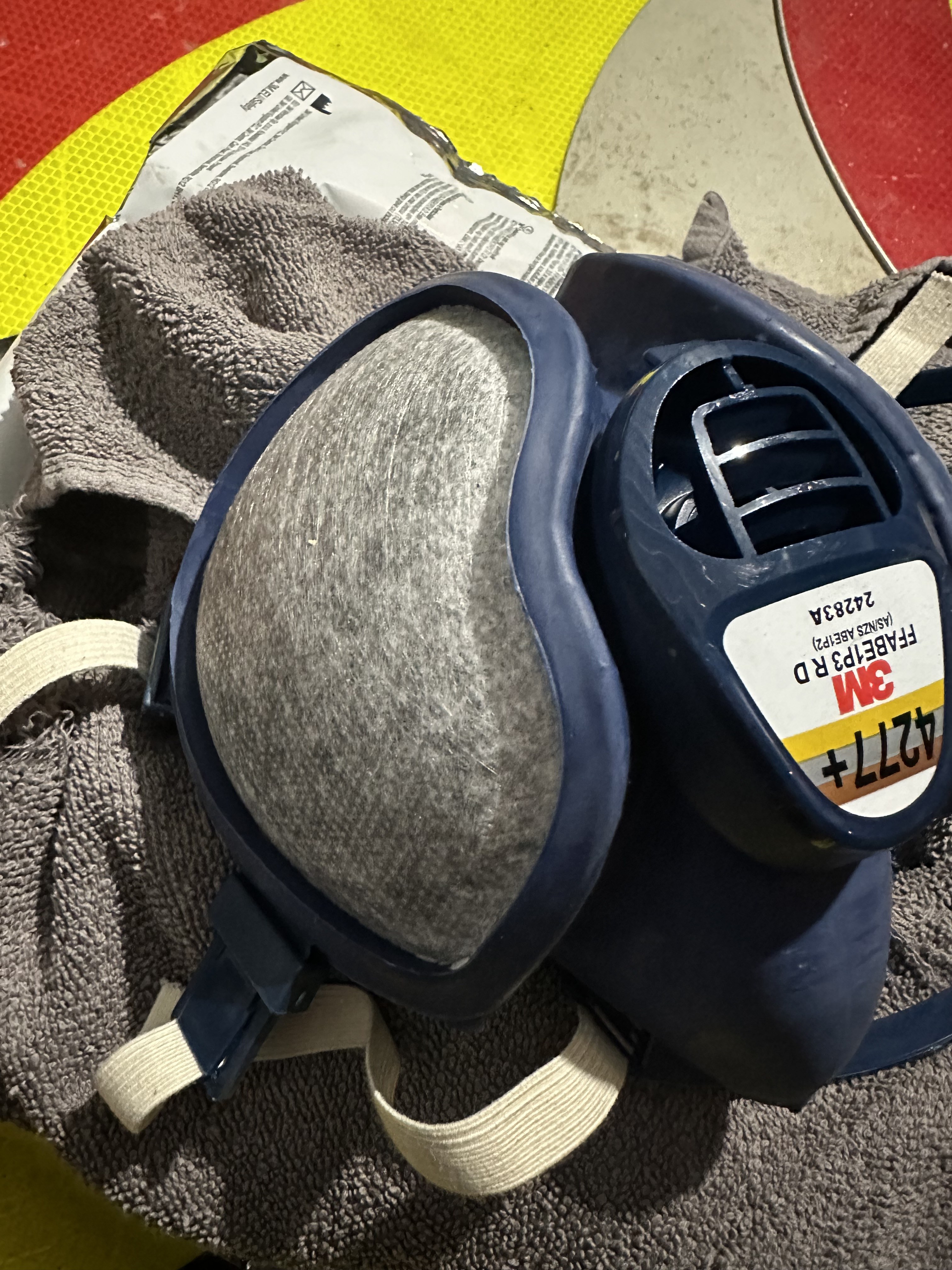

Olaandref Skrevet Oktober 31, 2025 Forfatter Skrevet Oktober 31, 2025 (endret) Fått på et par strøk Brunox og grunning på traversen bake nå, deilig med litt fremgang. I disse Halloween tider er jeg for anledningen og ikledd maske 👌 Noe jeg er glad for når jeg ser hvor mye jeg sparer lungene mine for. Endret Oktober 31, 2025 av Olaandref Ampera, Ingvaldsen, Eystein Ose og 2 andre reagerte på dette 5

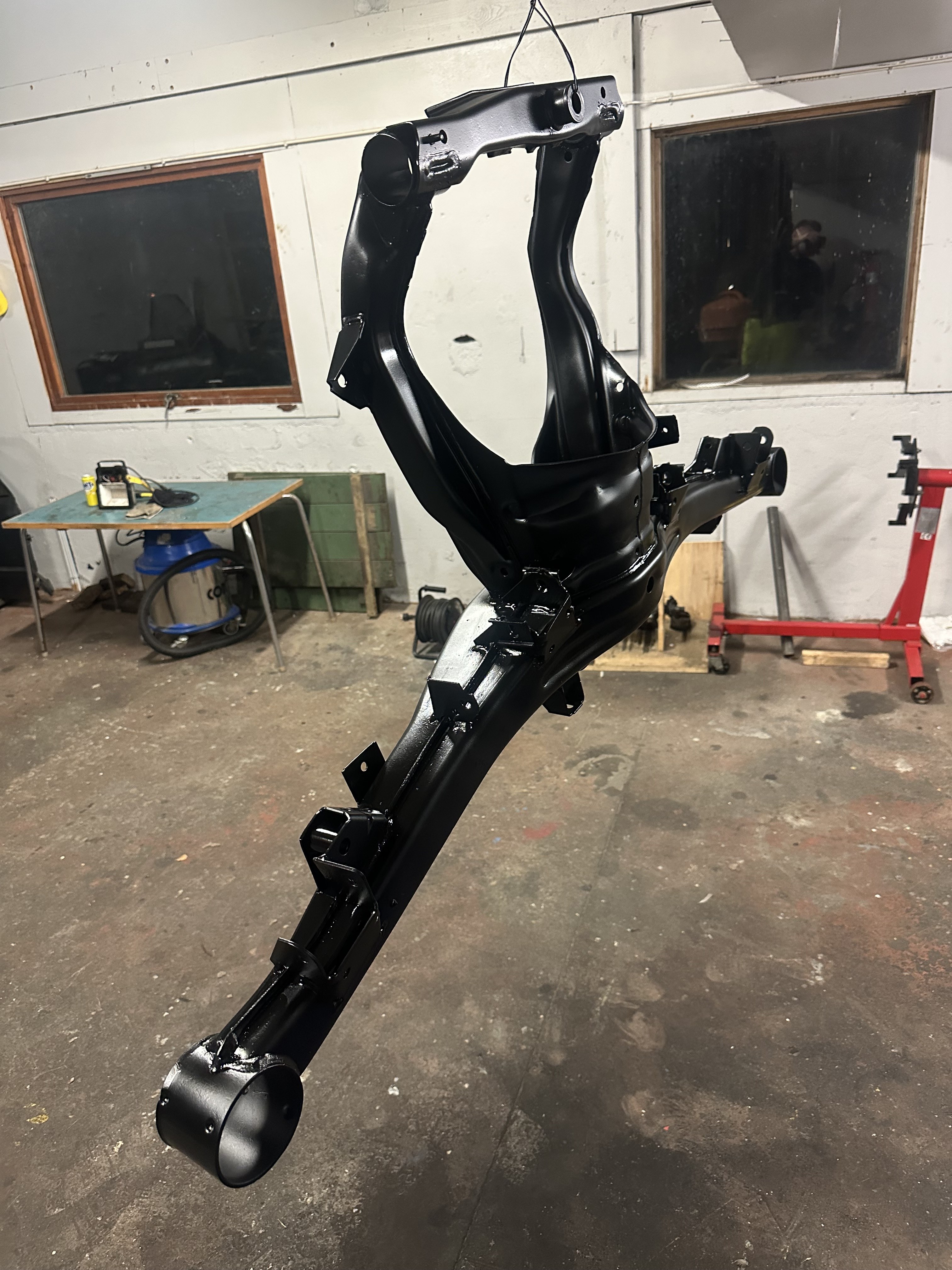

sveigis Skrevet November 1, 2025 Skrevet November 1, 2025 Dette blir bra altså . Er det Gasolin produkt du har bilde av?😊

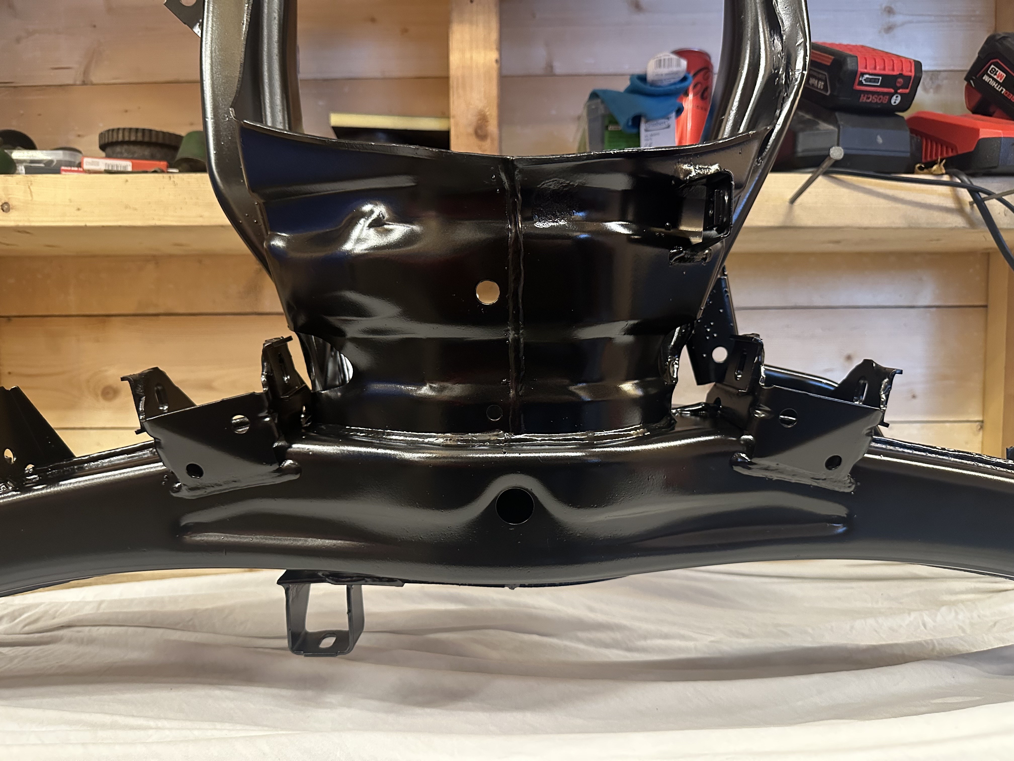

Olaandref Skrevet November 1, 2025 Forfatter Skrevet November 1, 2025 2 timer siden, sveigis skrev: Dette blir bra altså . Er det Gasolin produkt du har bilde av?😊 Jepp, stemmer det, brukte samme serie på traversen fremme, men der brukte jeg en annen type grunning, når jeg leste litt på nett fant jeg ut at enkelte hadde hatt litt problemer med heft på topplaget om de ikke brukte Eastwood produkter under og. Koster en del (500,- per boks) , men det skal være veldig bra. 🙂

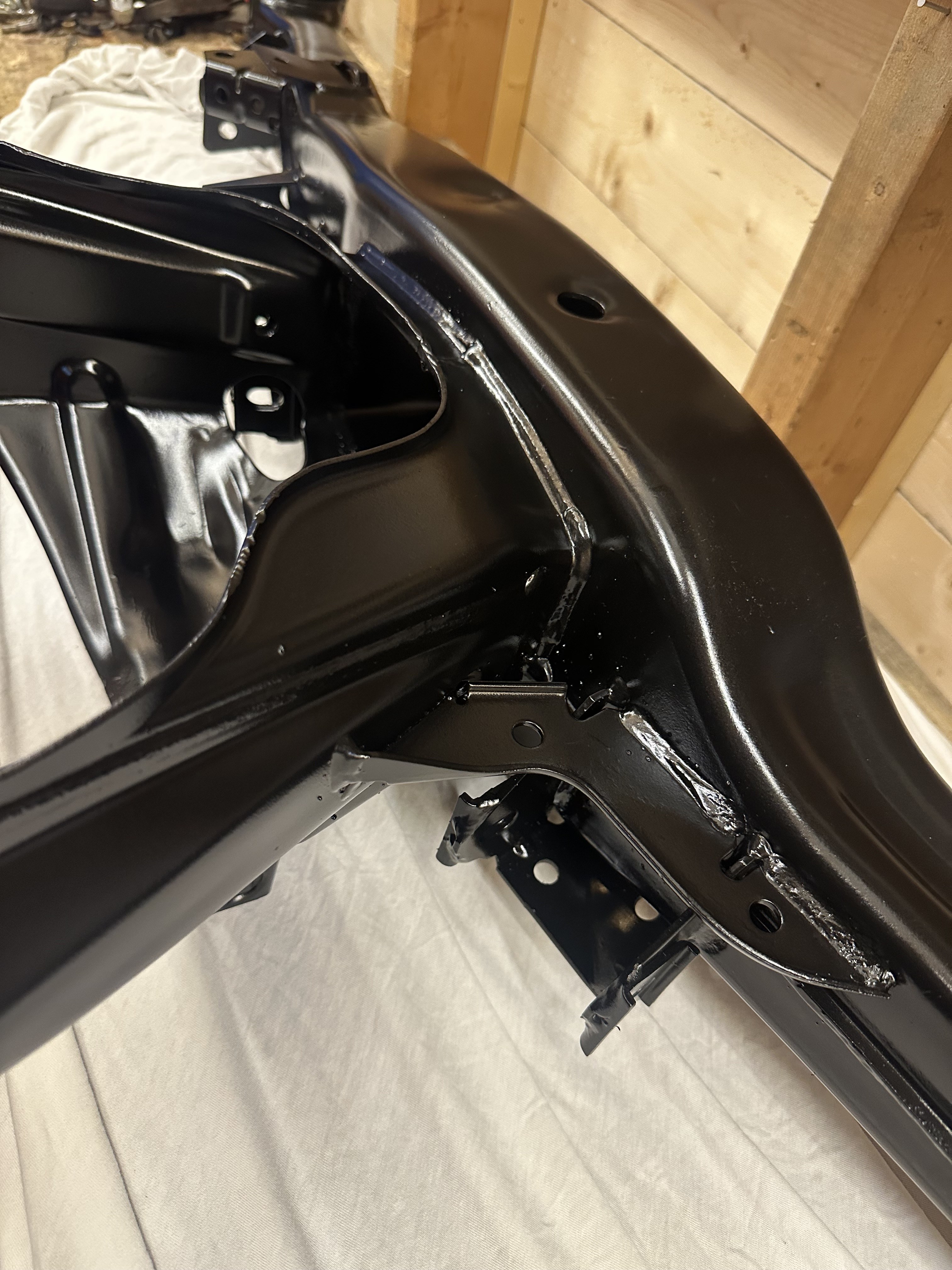

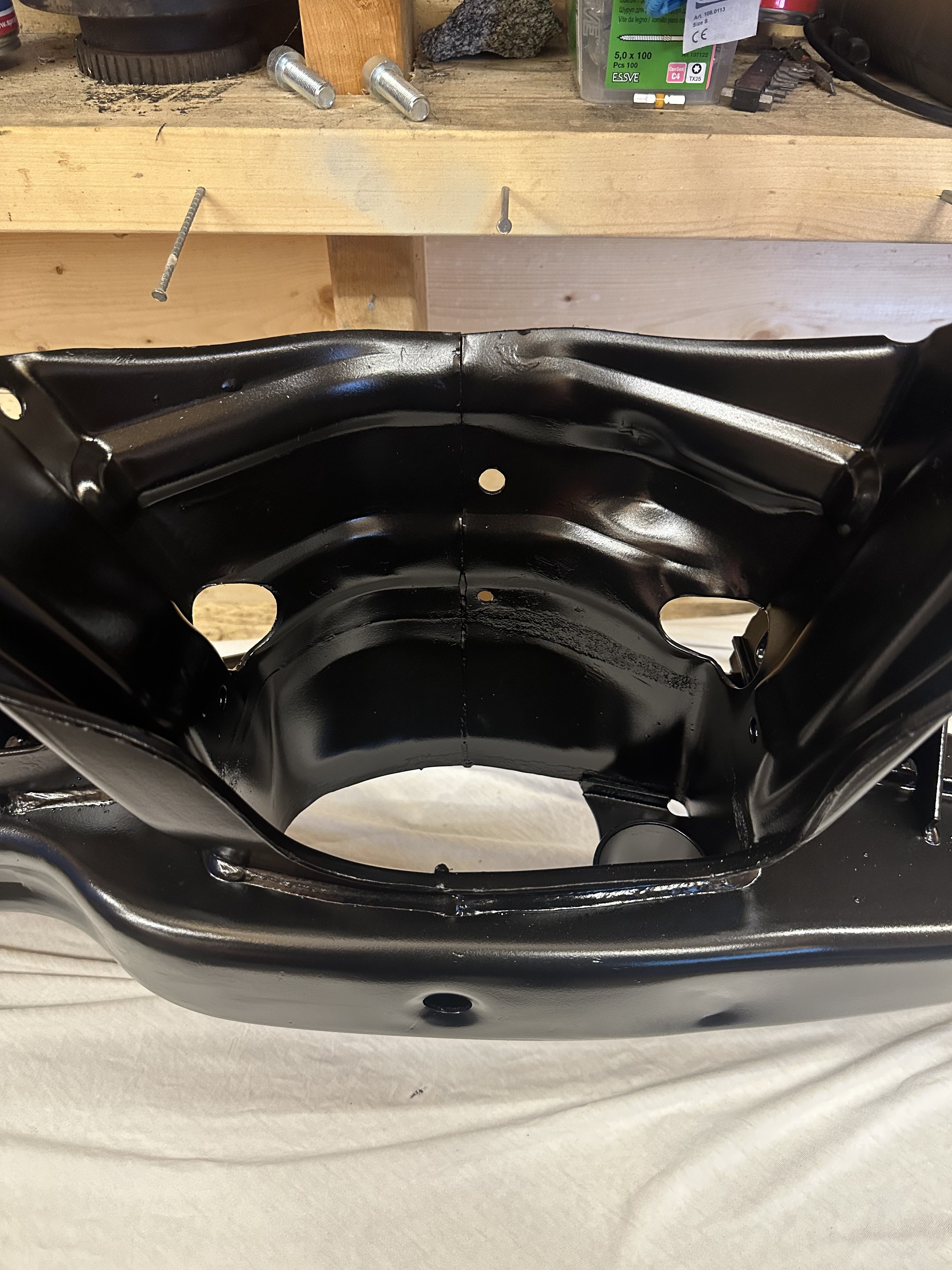

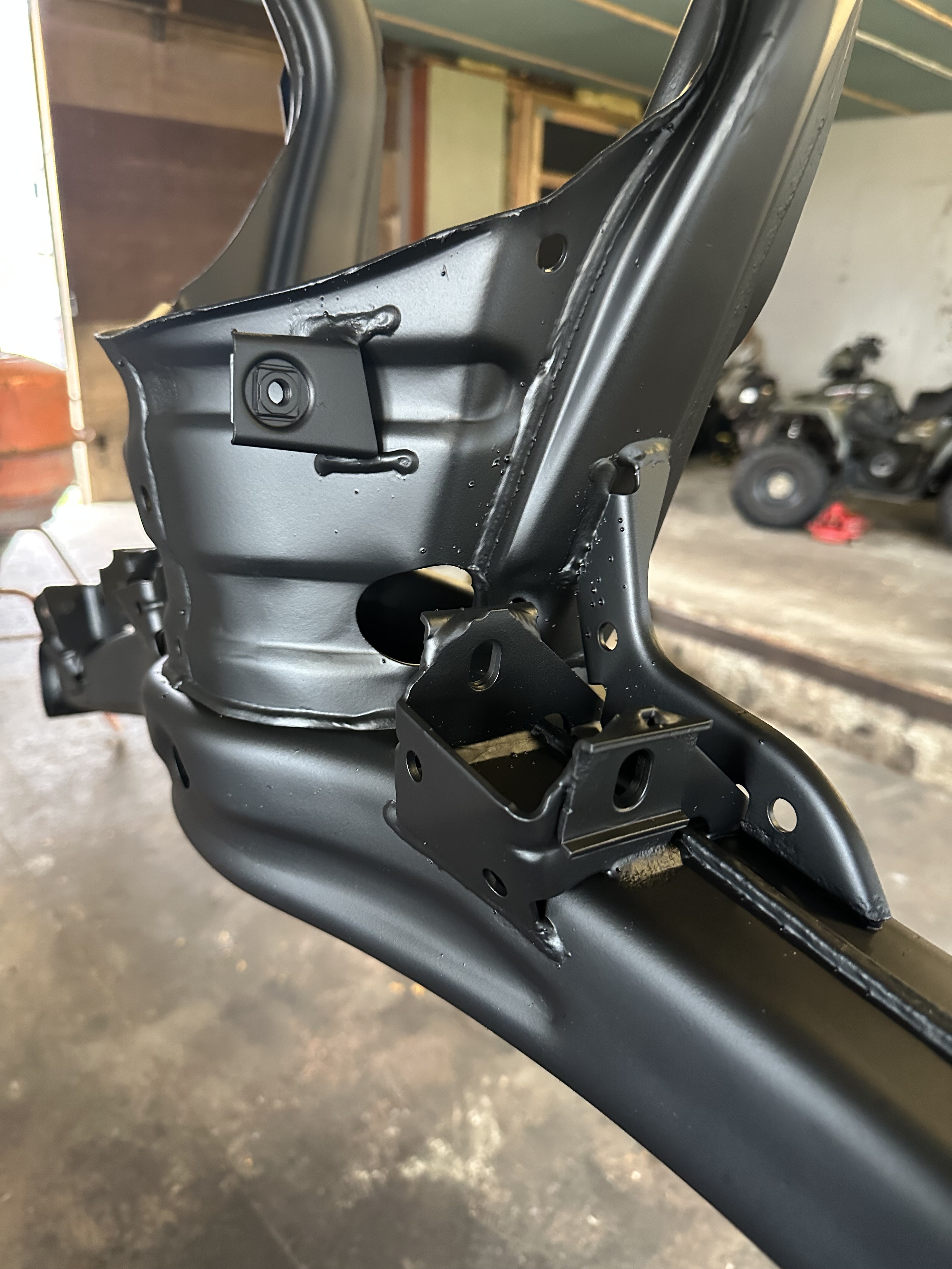

Olaandref Skrevet November 1, 2025 Forfatter Skrevet November 1, 2025 Fin finish på grunningen, skal spraye topplaget og, men kommer til å gå over alle kriker og kroker med pensel, siden det er vanskelig å komme til når man sprøyter. Lars89, Mortenej, viggo E34 og 1 annen reagerte på dette 4

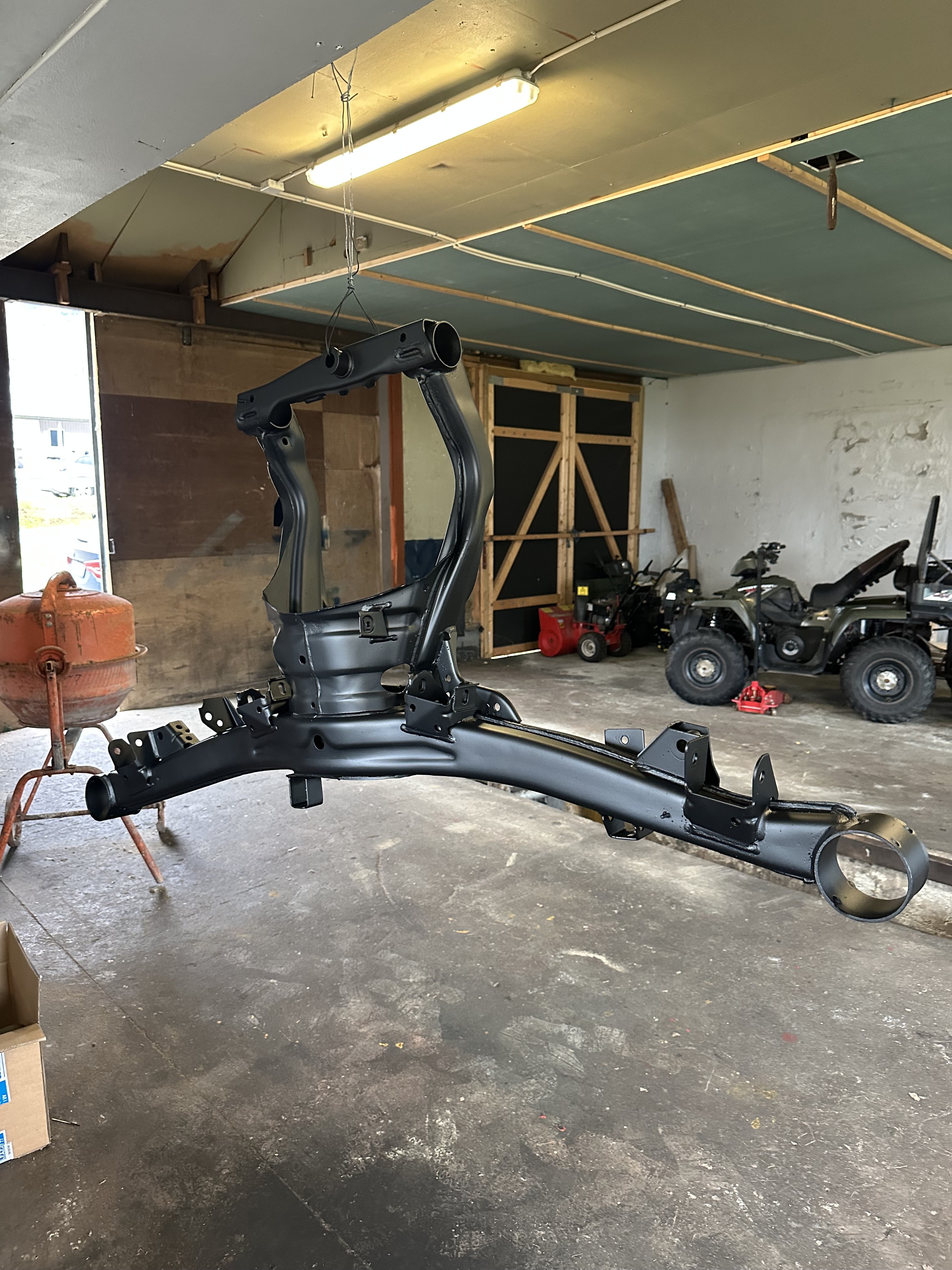

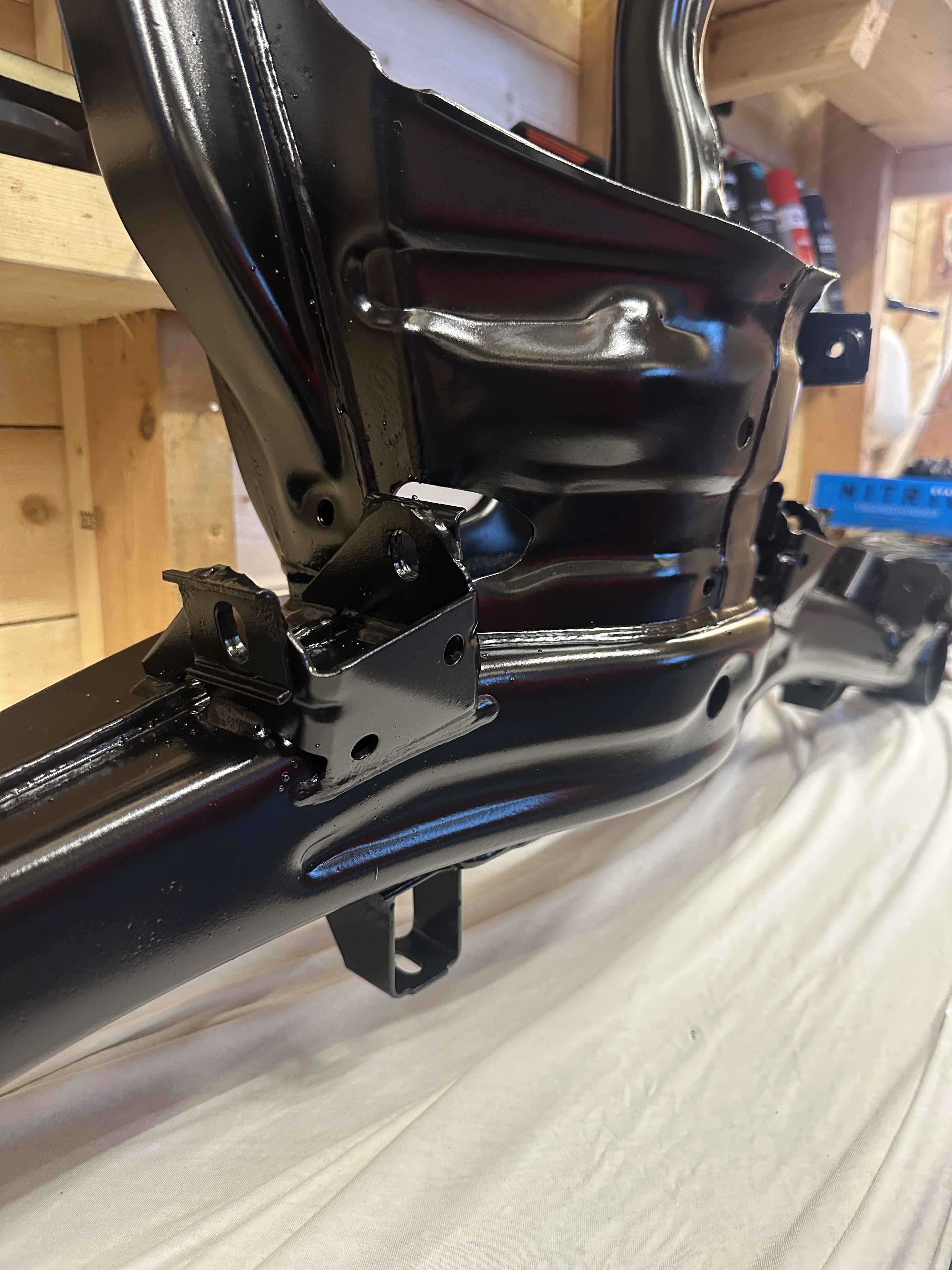

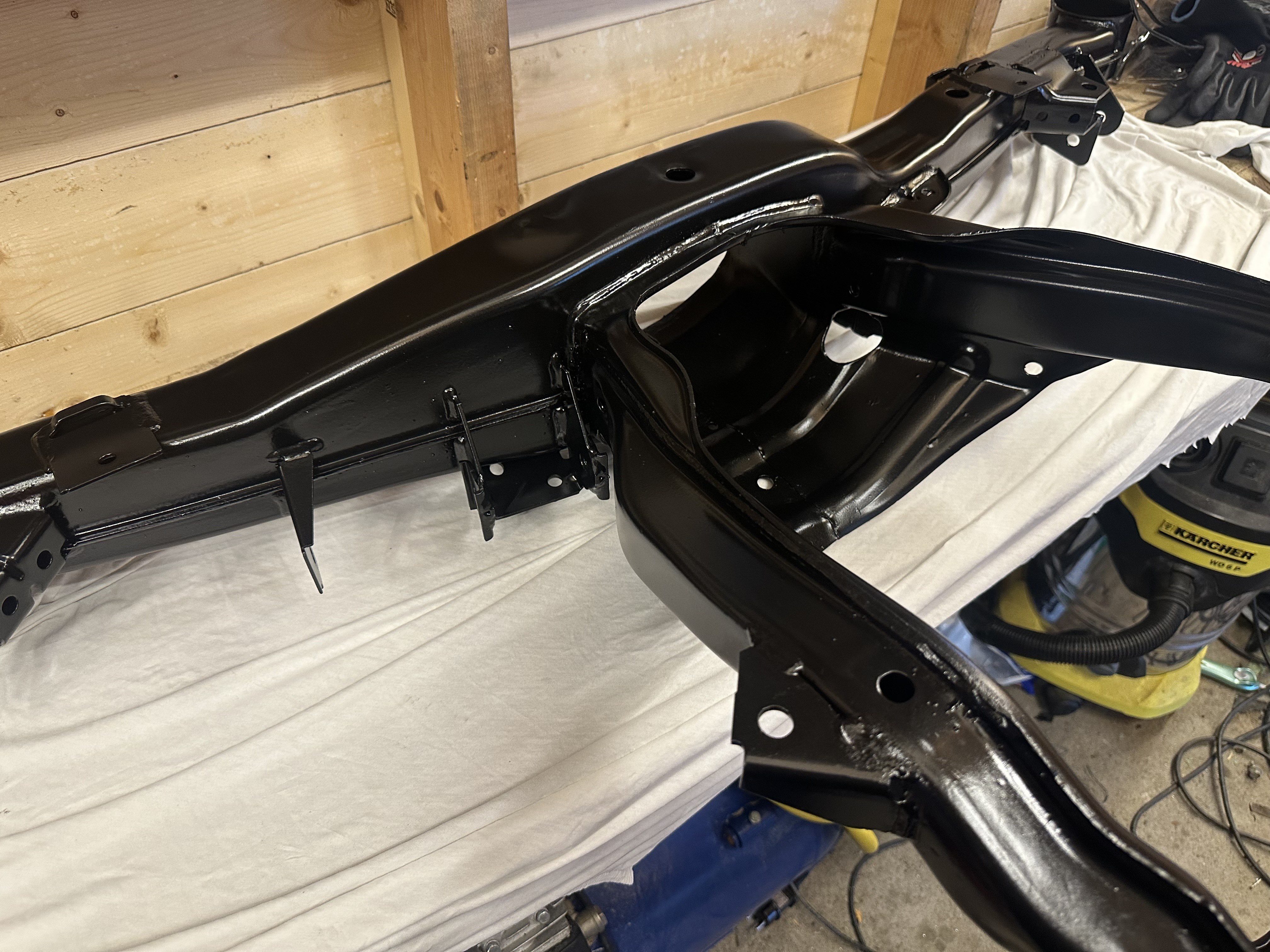

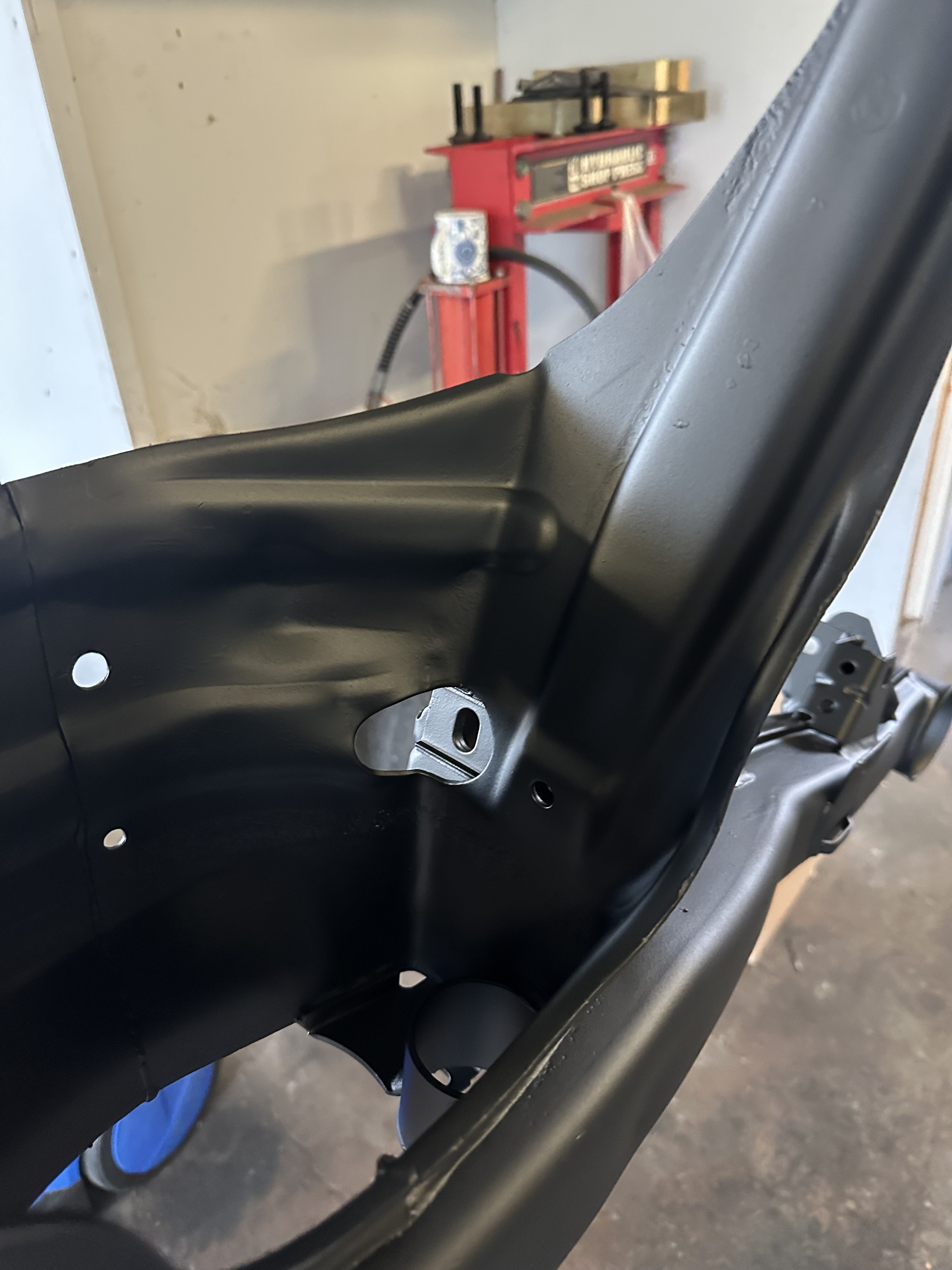

Olaandref Skrevet November 7, 2025 Forfatter Skrevet November 7, 2025 Godt fornøyd med resultatet, til tross for at dysen blokket seg litt på slutten. Blir kjekt å skru på plass deler som er fri for rust 🙂 Ampera, E.C., Lars89 og 3 andre reagerte på dette 6
Olaandref Skrevet November 7, 2025 Forfatter Skrevet November 7, 2025 42 minutter siden, sveigis skrev: Kjempefint dette 😊 Mer enn fint nok til å være under bilen 🙂
RF91 Skrevet November 9, 2025 Skrevet November 9, 2025 (endret) Ser jo knallbra ut detta her 🙂 Lakksprøyta du bruka? Må du tynna da ut før du sprøyta da? Endret November 9, 2025 av RF91
