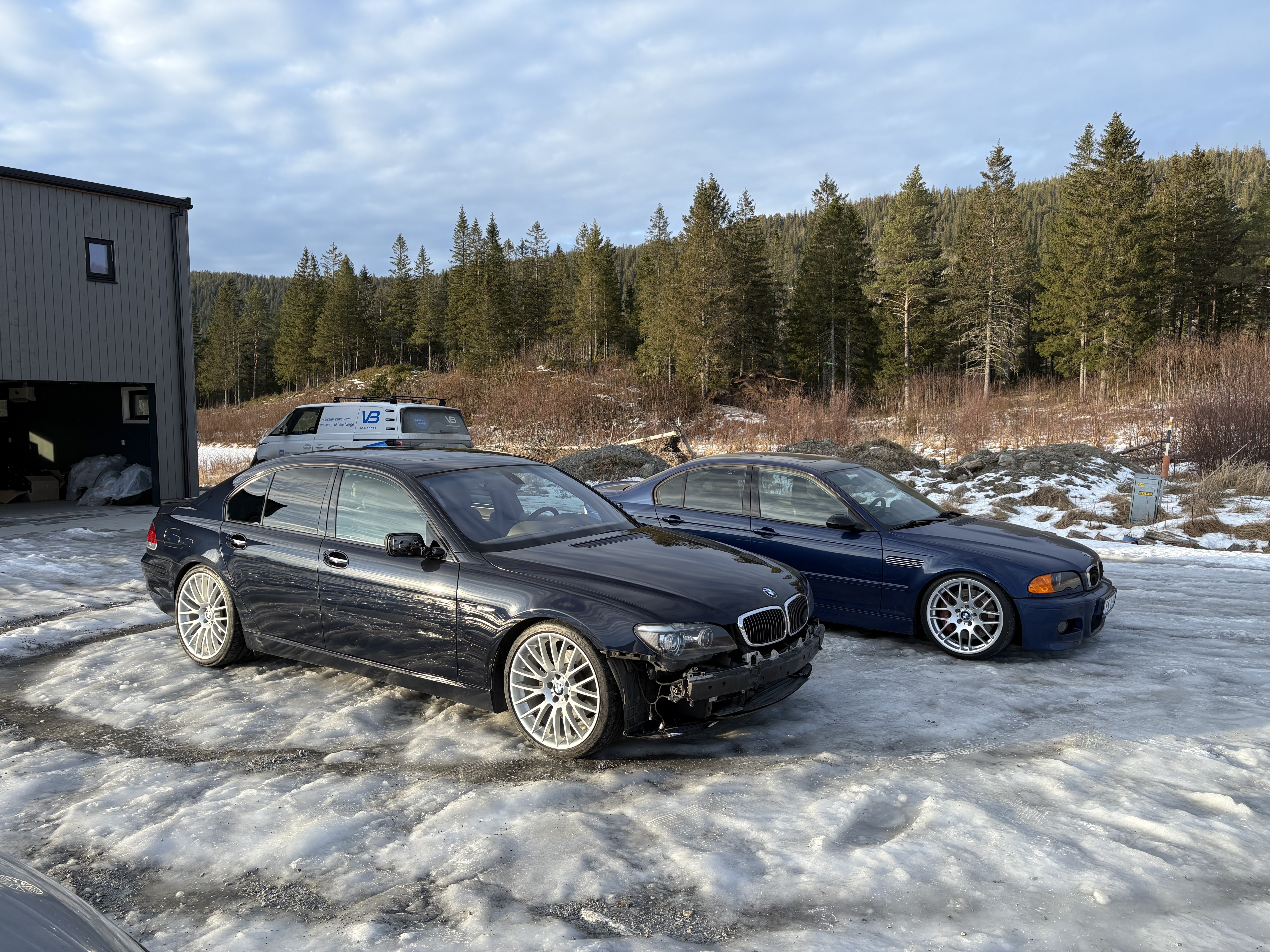

HakonLimseth Skrevet Januar 18 Skrevet Januar 18 To smakefulle modifikasjoner, Style 312-felger og M-sport ratt. Har aldri vært spesielt fan av originalt E65 ratt, så M-sport-rattet fra E60 gjorde virkelig susen👌 Passet felgene rett på E65 uten spacer, eller måtte du space dem ut?
ehaugsnes Skrevet Januar 18 Forfatter Skrevet Januar 18 3 minutter siden, HakonLimseth skrev: To smakefulle modifikasjoner, Style 312-felger og M-sport ratt. Har aldri vært spesielt fan av originalt E65 ratt, så M-sport-rattet fra E60 gjorde virkelig susen👌 Passet felgene rett på E65 uten spacer, eller måtte du space dem ut? Takk! 😊 måtte ha 15mm spacer bak pga høyt innpress på f01 hjul, men foran passer det fint. Skal uansett ha 20mm bak og 10mm foran for enda litt finere fitment

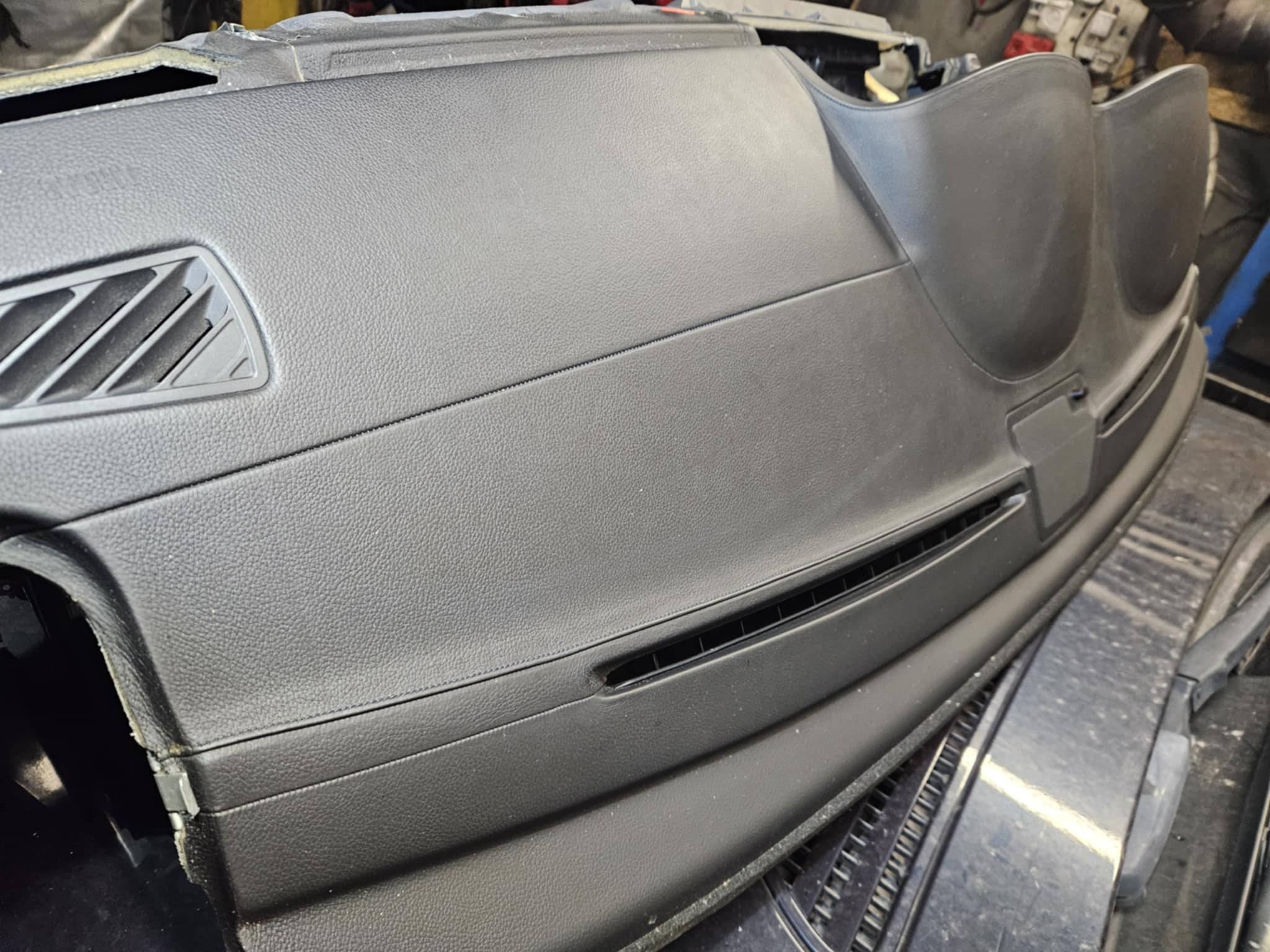

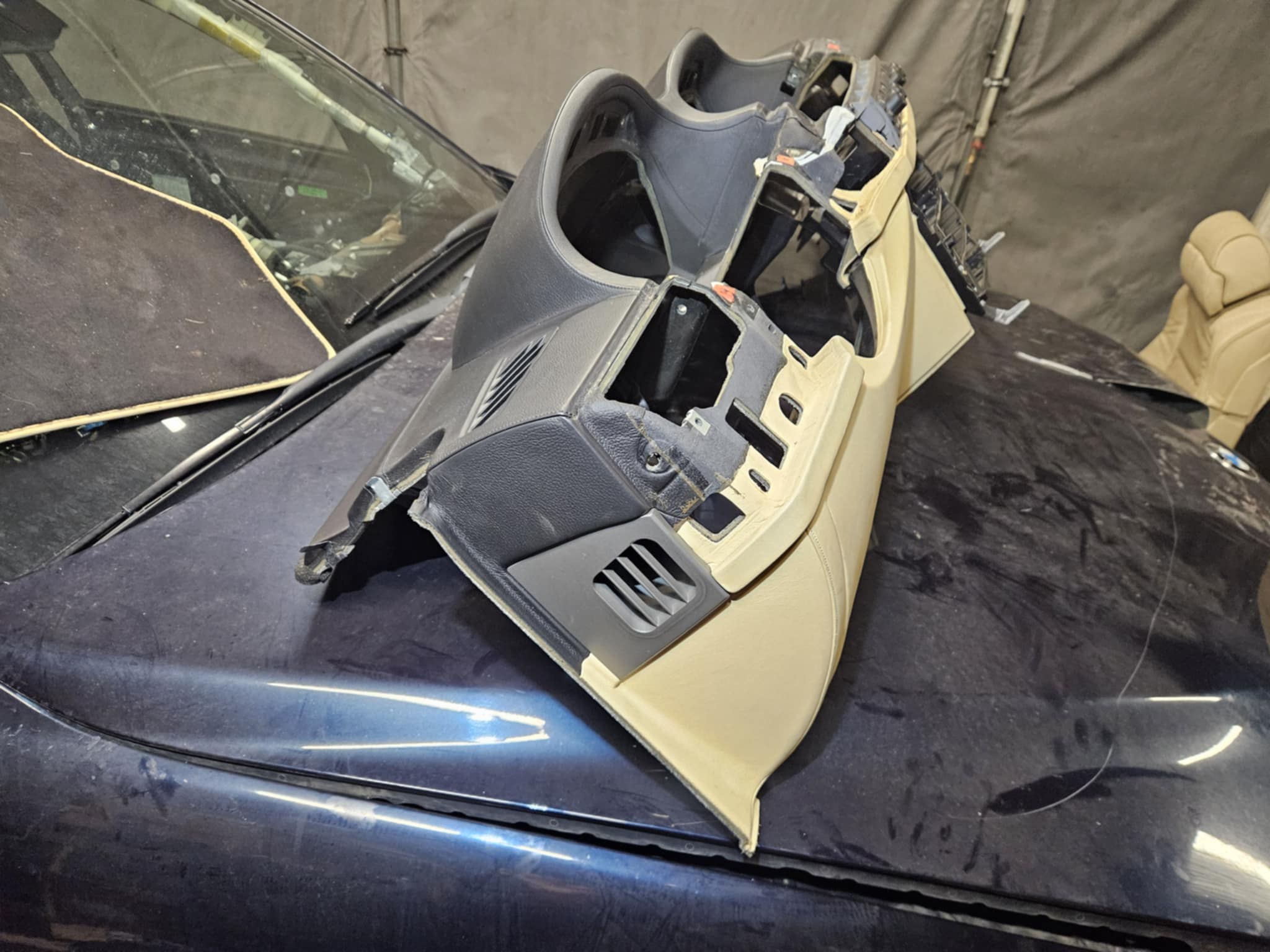

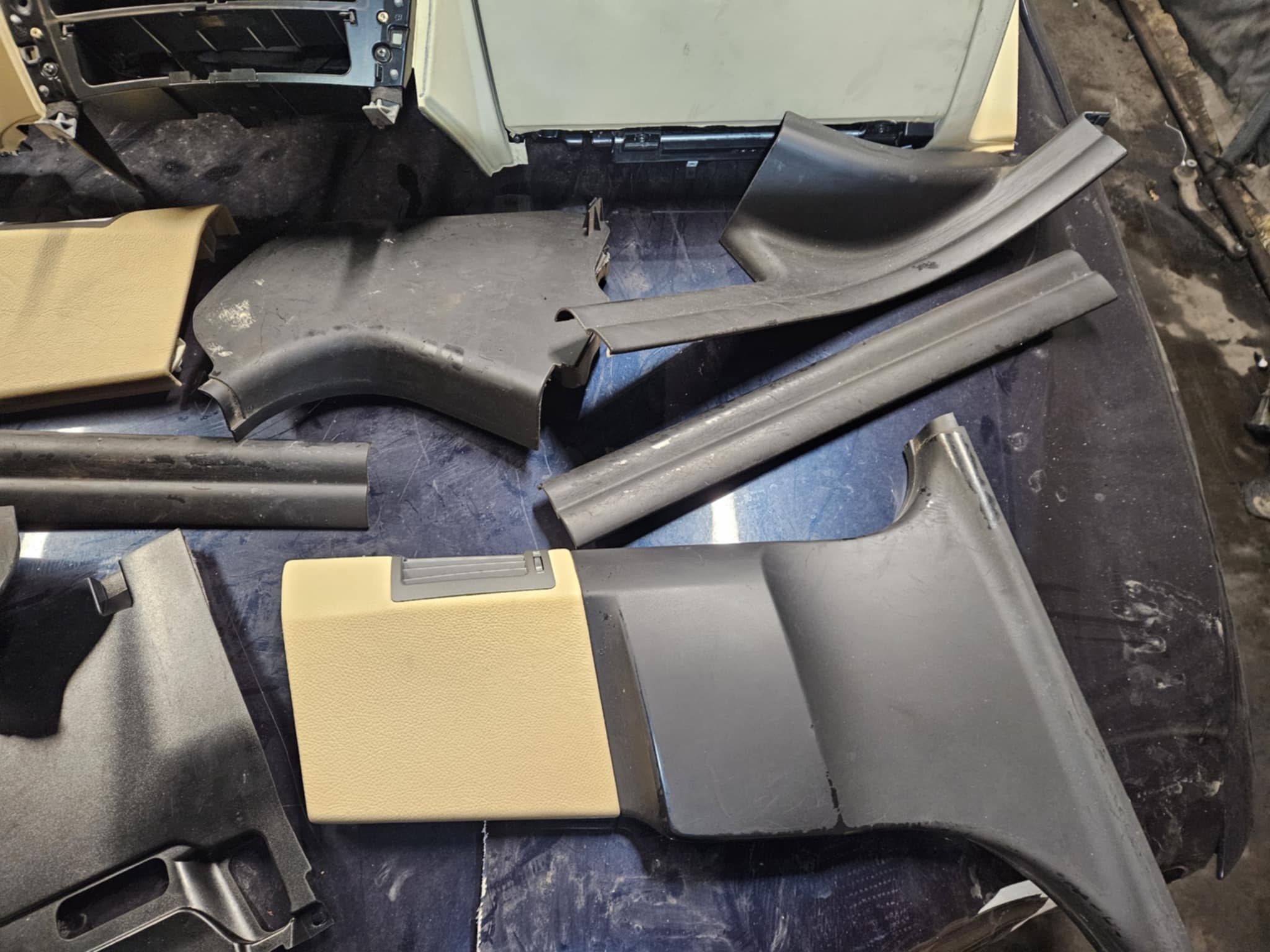

ehaugsnes Skrevet Januar 22 Forfatter Skrevet Januar 22 Har tatt på meg et stort prosjekt til e65’n… 🙃 interiøret er vel per nå det eneste jeg ikke liker med den. Har finni dashbord, midtkonsoll, gulvteppe og dørtrekk i fullskinn fra Polen. I Champagne-farge setene fra samme bil var uten hull for kjøling, og noget slitne. Så de sto jeg over. Er vel nært umulig og finne nytt skinn eller like seter separat, så jeg tenker jeg prøver og få de farga. Har en kamerat som er veldig flink og nøye i dette faget, og han påstår og ha farga flere seter med holdbart resultat. Om dette blir en suksess så blir dette prikken over i’en på e65’n😃 noen som veit en effektiv fremgangsmåte og fjerne det svarte myke belegget utapå plastdeksla? Er vel likt på mye e60 og e90 og. Veit m539 gjordet i en film, men tar imot flere tips og! sveigis, Ampera, BimmerFan! og 2 andre reagerte på dette 5

ehaugsnes Skrevet Januar 22 Forfatter Skrevet Januar 22 8 minutter siden, Saltkjelen skrev: *kremt* Cools i Nederland *kremt* Grand design i Russland *kremt*.. Dette kommer til å bli vanvittig fint. Kan du ikke separere skinnet fra B-stolpen og flytte over til din, slik at du slipper et blankt deksel? Tell me more about this🫣 hva mener du? B-stolpe dekselet jeg har fra før er beige skinn øverst og beige plast ned mot gulvteppet, mens dette nye er champagne skinn øverst og svart plast nederst. Tenkte og fjerne det slitte sorte laget på plasten og lakkere det på nytt😃
Saltkjelen Skrevet Januar 22 Skrevet Januar 22 Tenkte ikke på at du hadde beige underdel, men tror kanskje det beste da vil være å finne et sort deksel som er helt og så flytte over champagnedelen? Kan godt være lakkering blir bra, men kan se for meg at det ikke blir like slitesterkt (?). Alternativt sende avgårde dette og få skinn på denne delen samtidig med eventuelle seter. Blir selvsagt på noen kroner for omtrekking, men resultatet blir jo også som originalt.

ehaugsnes Skrevet Januar 22 Forfatter Skrevet Januar 22 14 minutter siden, Saltkjelen skrev: Tenkte ikke på at du hadde beige underdel, men tror kanskje det beste da vil være å finne et sort deksel som er helt og så flytte over champagnedelen? Kan godt være lakkering blir bra, men kan se for meg at det ikke blir like slitesterkt (?). Alternativt sende avgårde dette og få skinn på denne delen samtidig med eventuelle seter. Blir selvsagt på noen kroner for omtrekking, men resultatet blir jo også som originalt. Det er langt fra slitesterkt orginalt heller, men tror m539 lakkerte med matt klarlakk når han tok hele interiøret i e65’n hans. Ble orginal finish og😊 angående seter så tror jeg at omtrekking blir for dyrt desverre.. med mindre det har gått an og plukka av orginalskinn og sendt inn, og fått tilbake noe i rett farge. Men har litt lyst til og prøve farging og.. av noen som kan det vel og merke😅

HakonLimseth Skrevet Januar 23 Skrevet Januar 23 Aldri sett denne fargen på ett interiør før, men var en fin middelvei mellom beige og hvit. Artig med noe unikt som ikke alle andre har 😃 Lakkerte om dekselet på rattet til E60'en, har holdt i tre år hittill. Brukte label remover fra CRC for å få bort mesteparten, også tok jeg resten med sandpapir. Ikke kjøp biltema sin, den høgger ikke i nesa og drar i hvert fall ikke skinnet av pølsa. Før: Etter: Første gang jeg lakkerte, så ble ikke helt 100% fornøyd. Ble litt urenheter i lakken, men kan ikke forvente mer når man står ute i sola med vind. Ser fint ut på avstand, som mye annet på bilen 😆

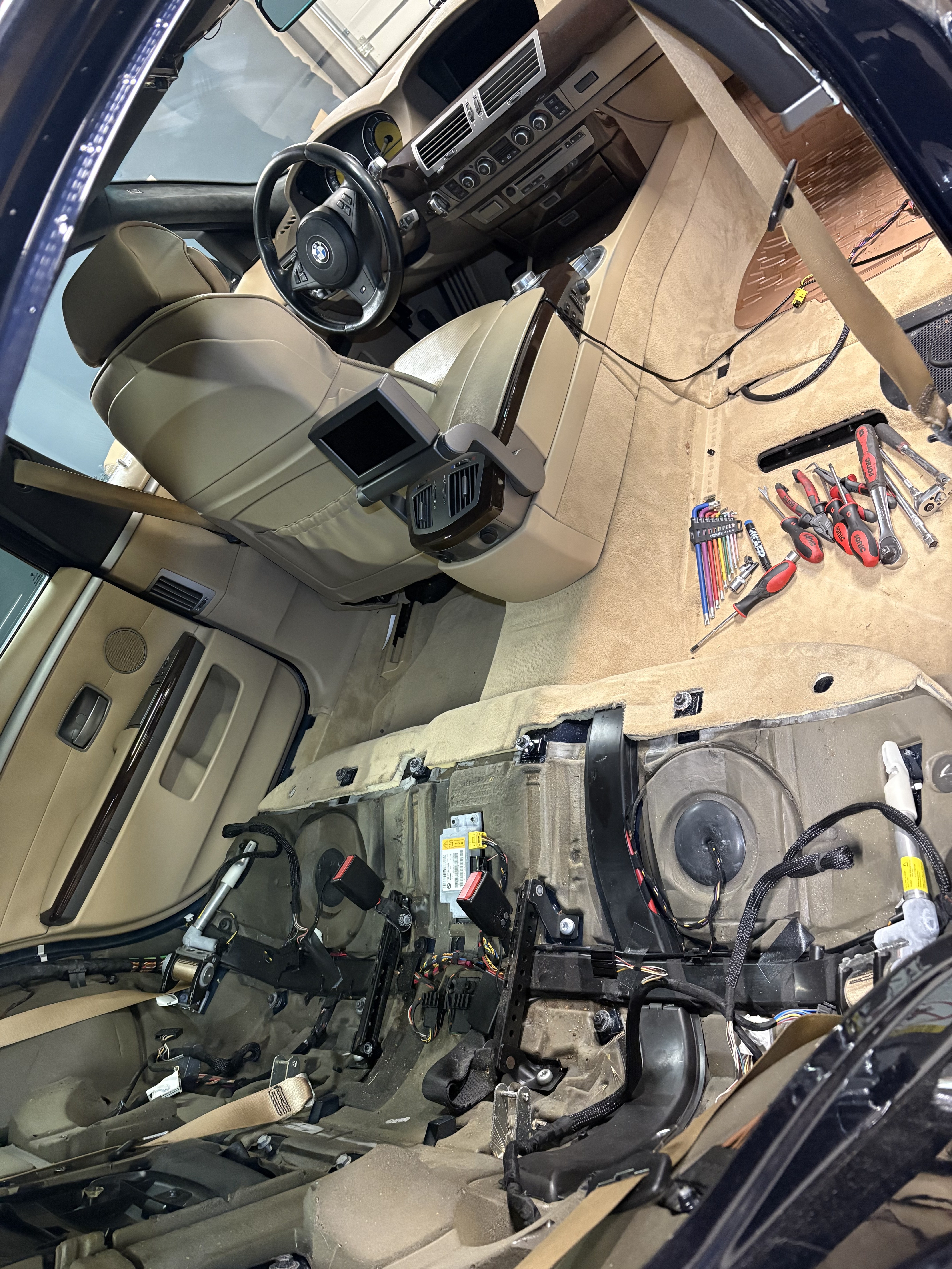

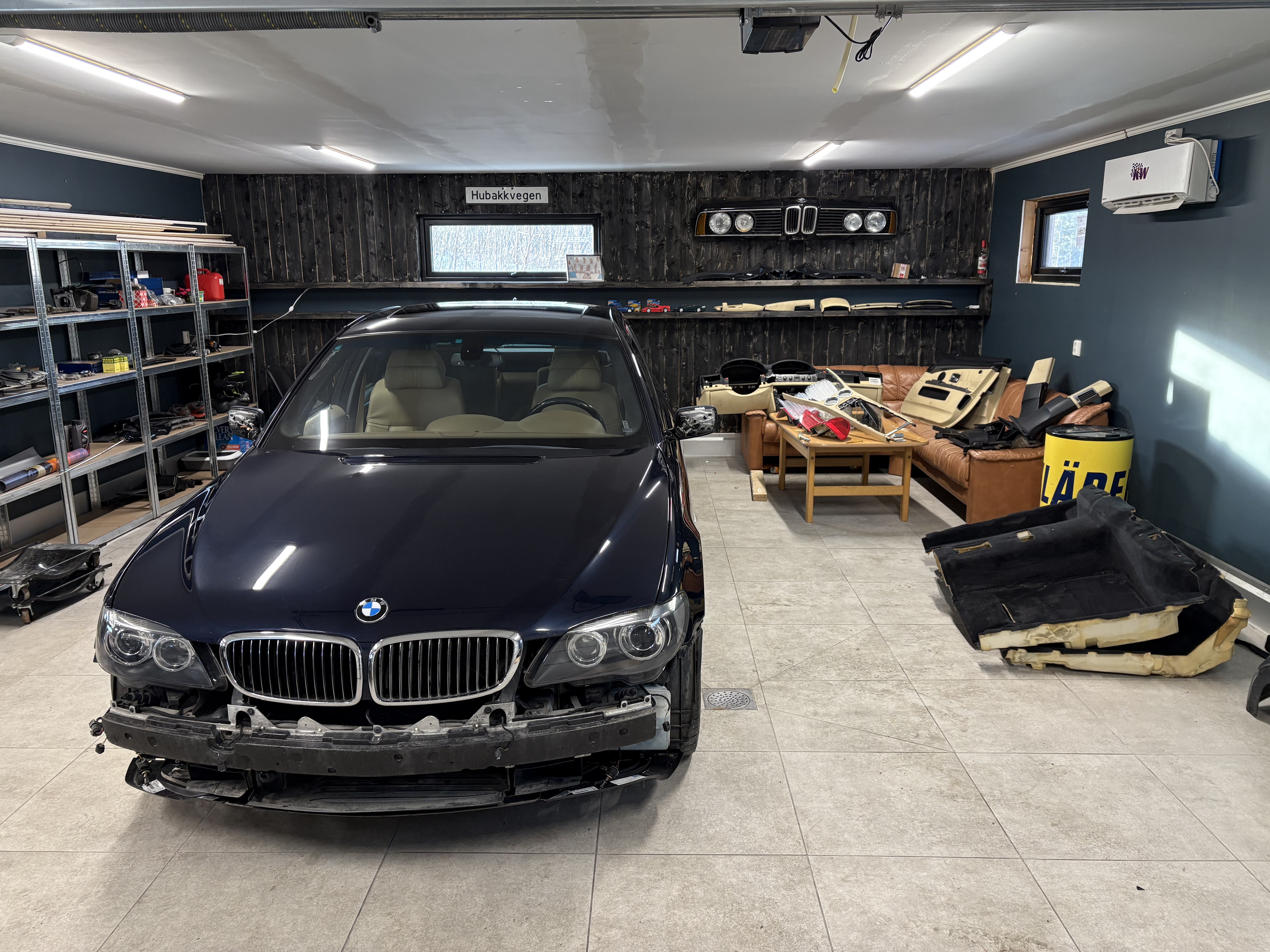

ehaugsnes Skrevet Februar 2 Forfatter Skrevet Februar 2 Omsider fått bytta plass på bilene i garasjen. E65’n står der det er god plass til og åpne alle dørene, der skal alt av interiør ut😅 M3’n skal på bukken for rådelager og manuell-swap. Kom forresten over et marketplace-find idag! Orginalt e46 trekk 😄 blir helt sikkert aldri brukt, men kjekt og ha uansett Gnukkelars, Tore Høgvold, Stawky og 12 andre reagerte på dette 15

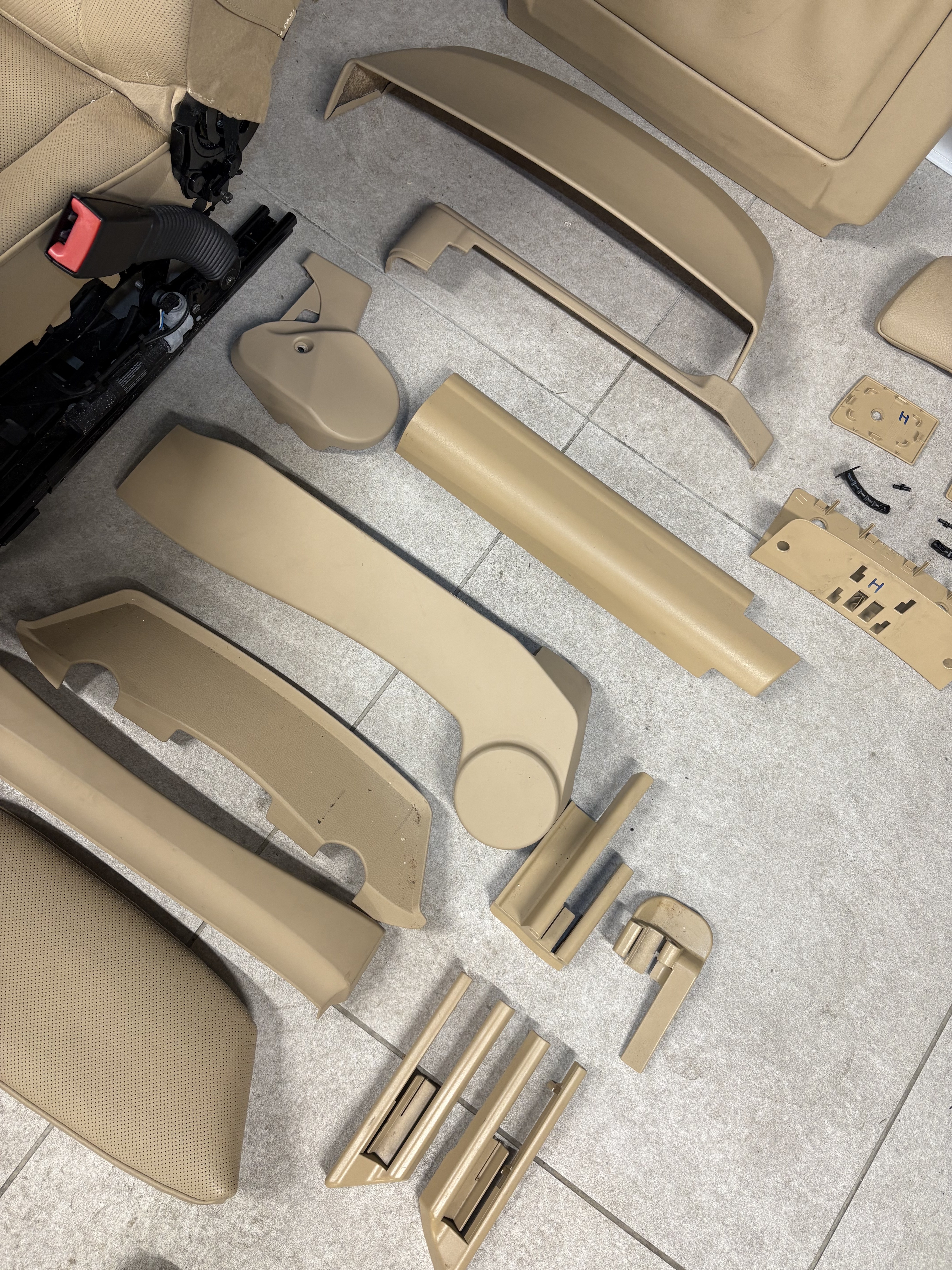

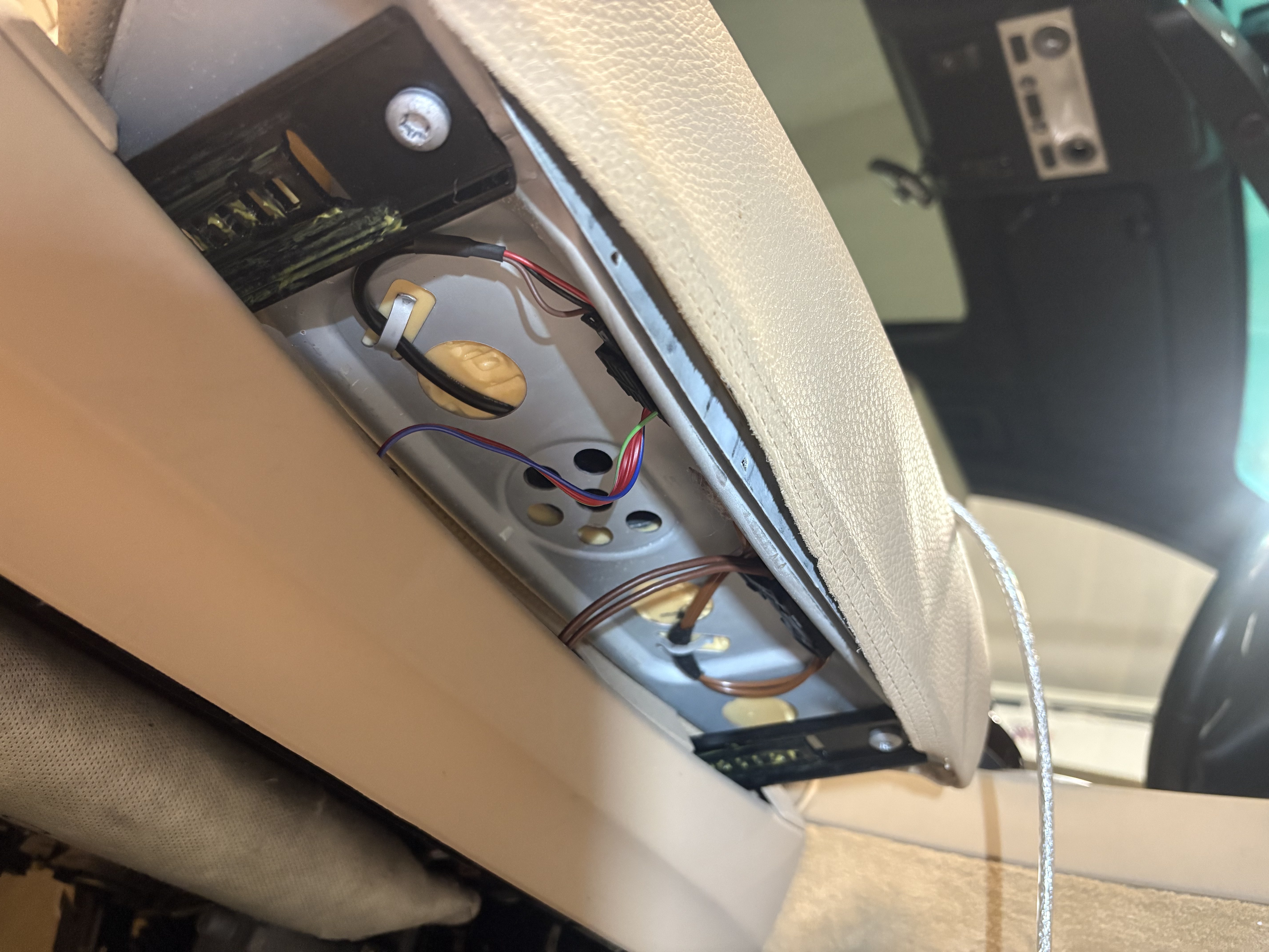

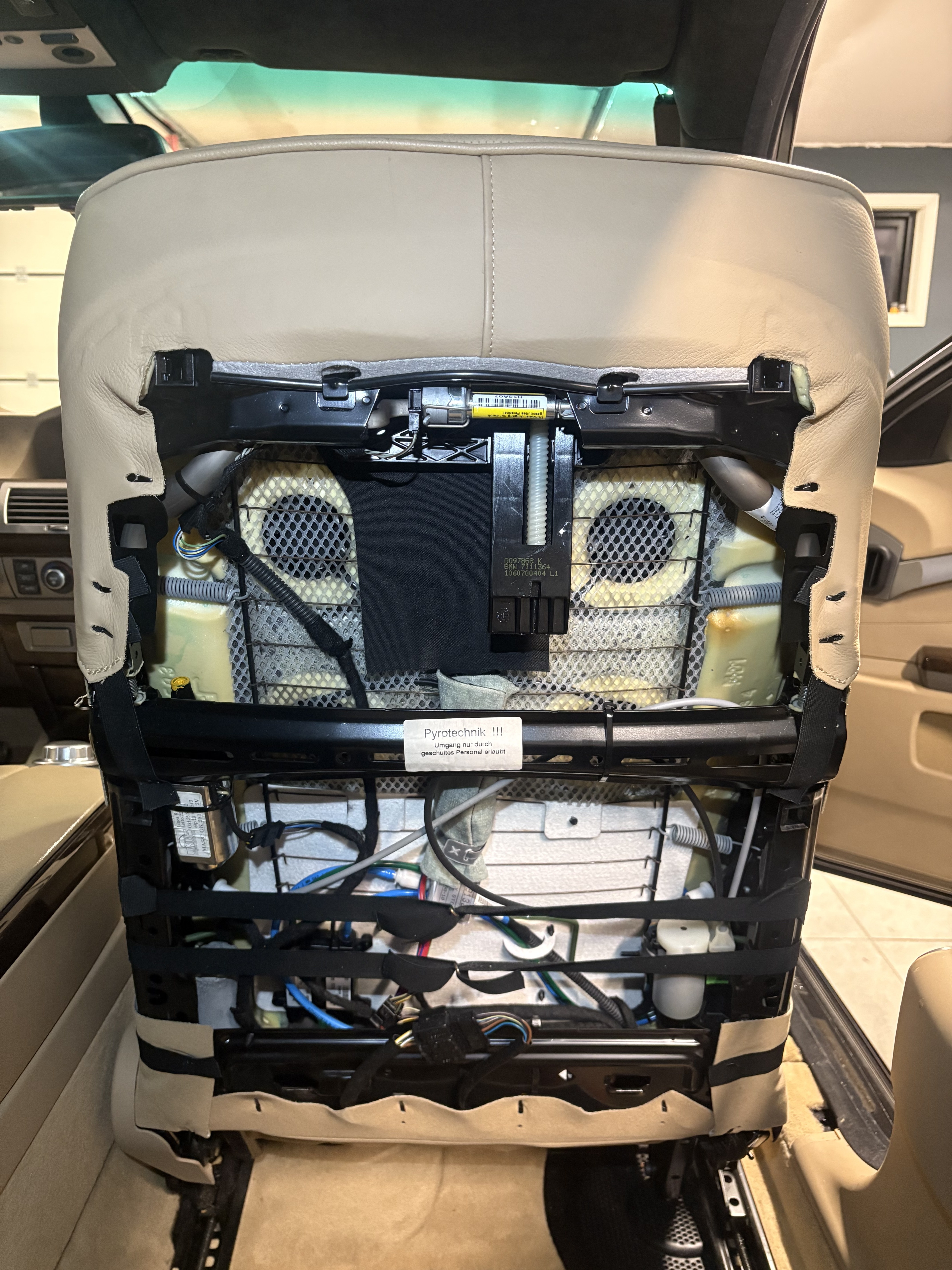

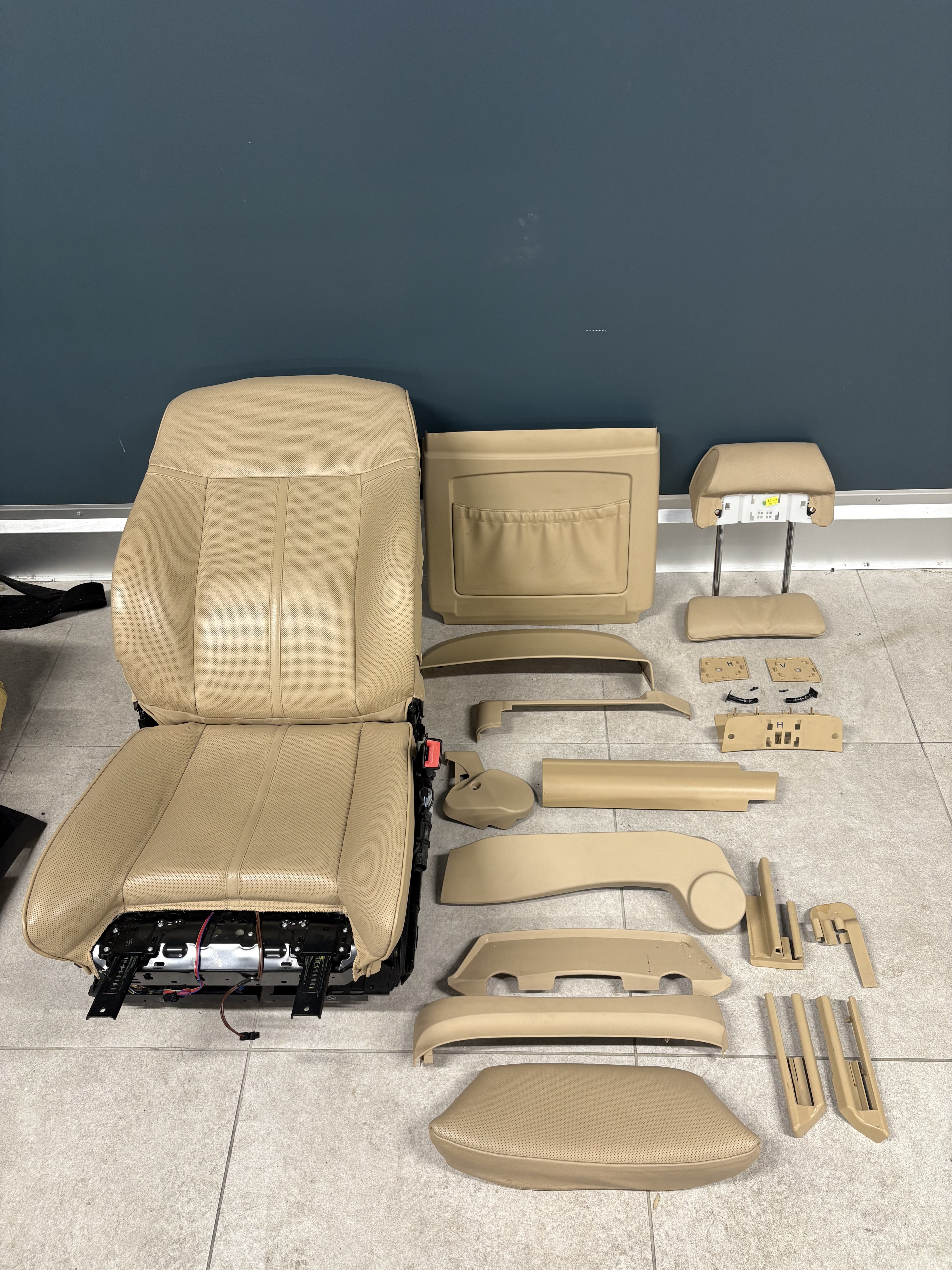

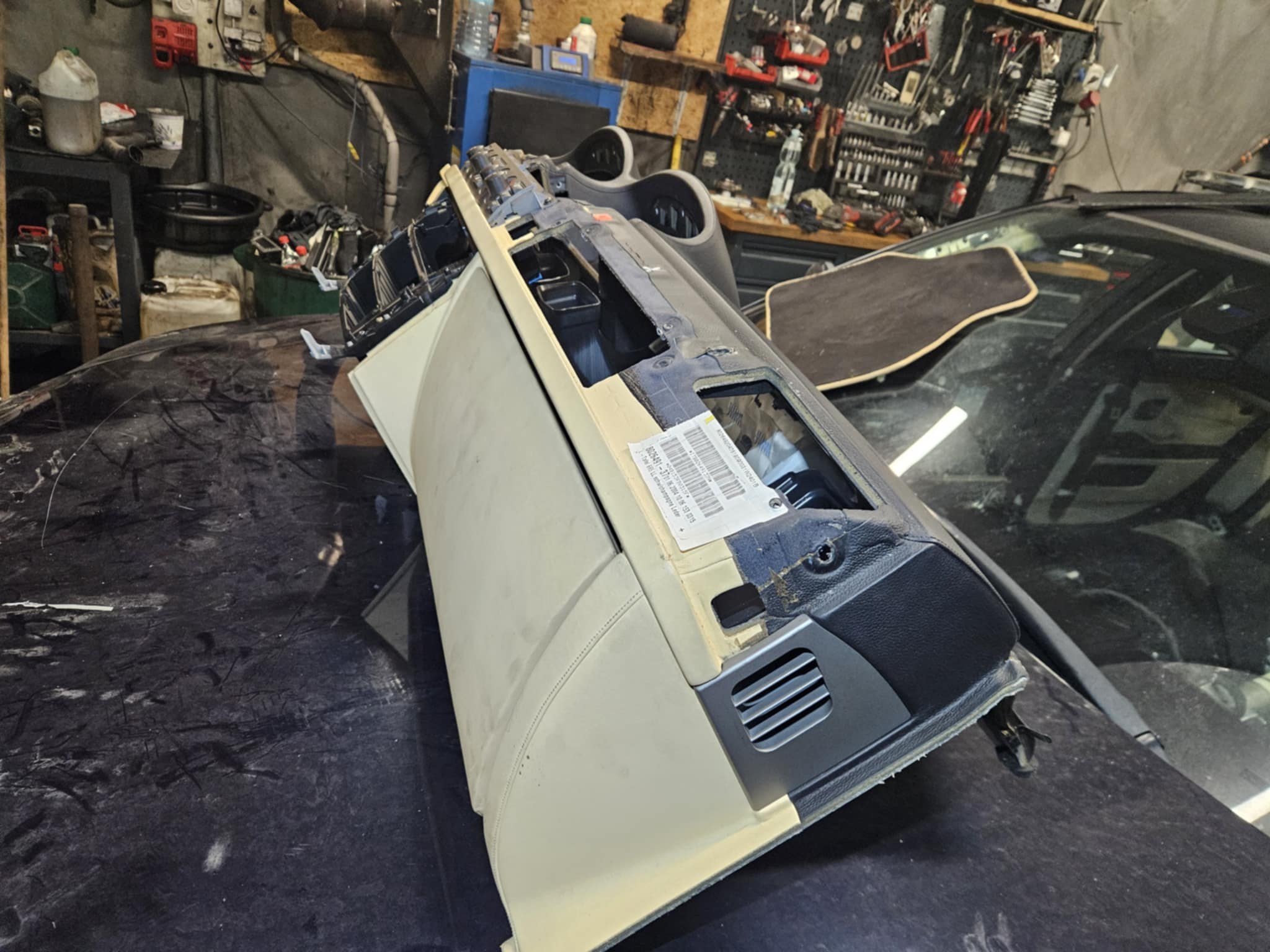

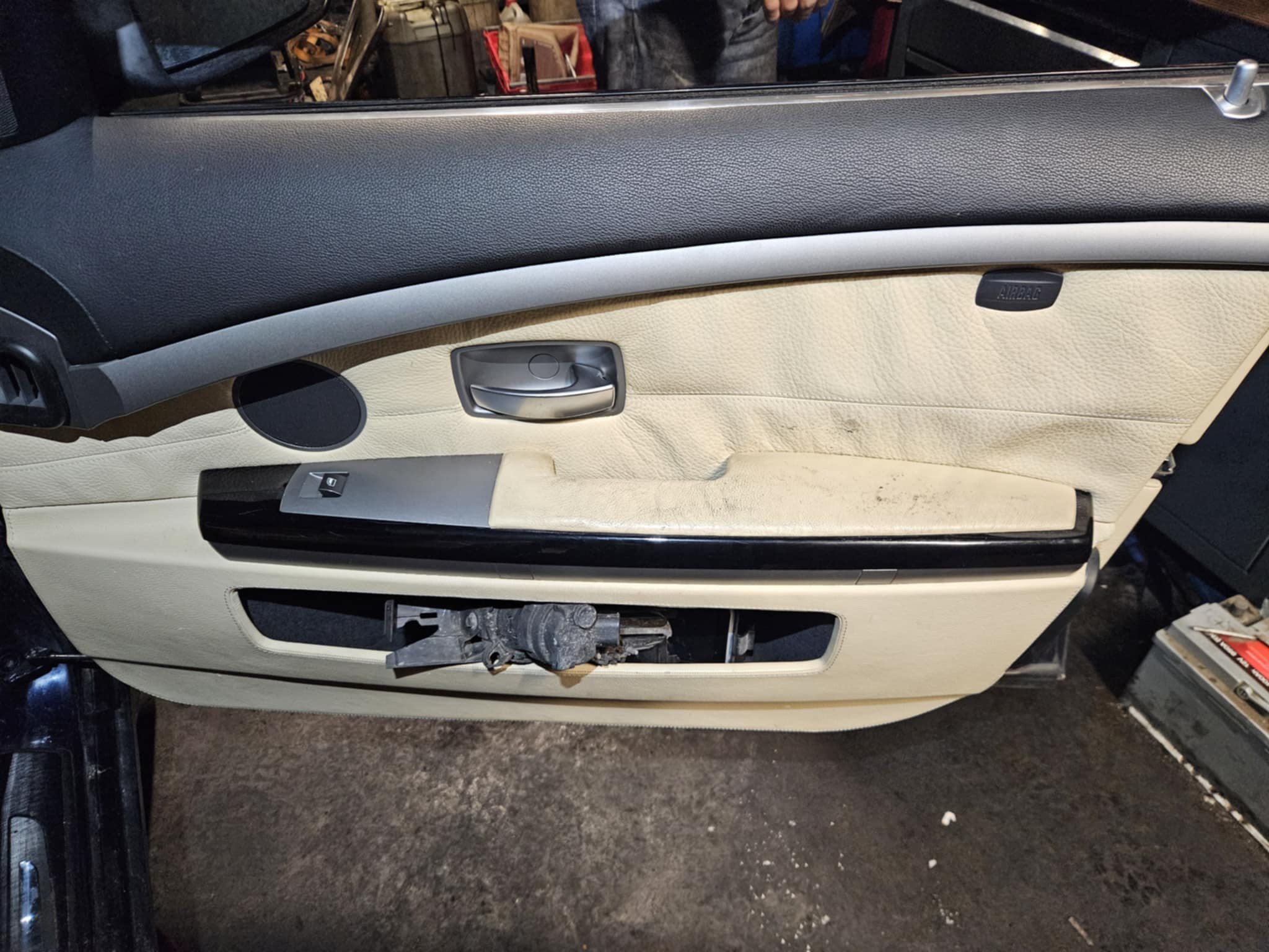

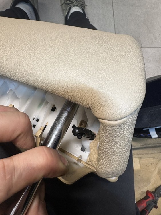

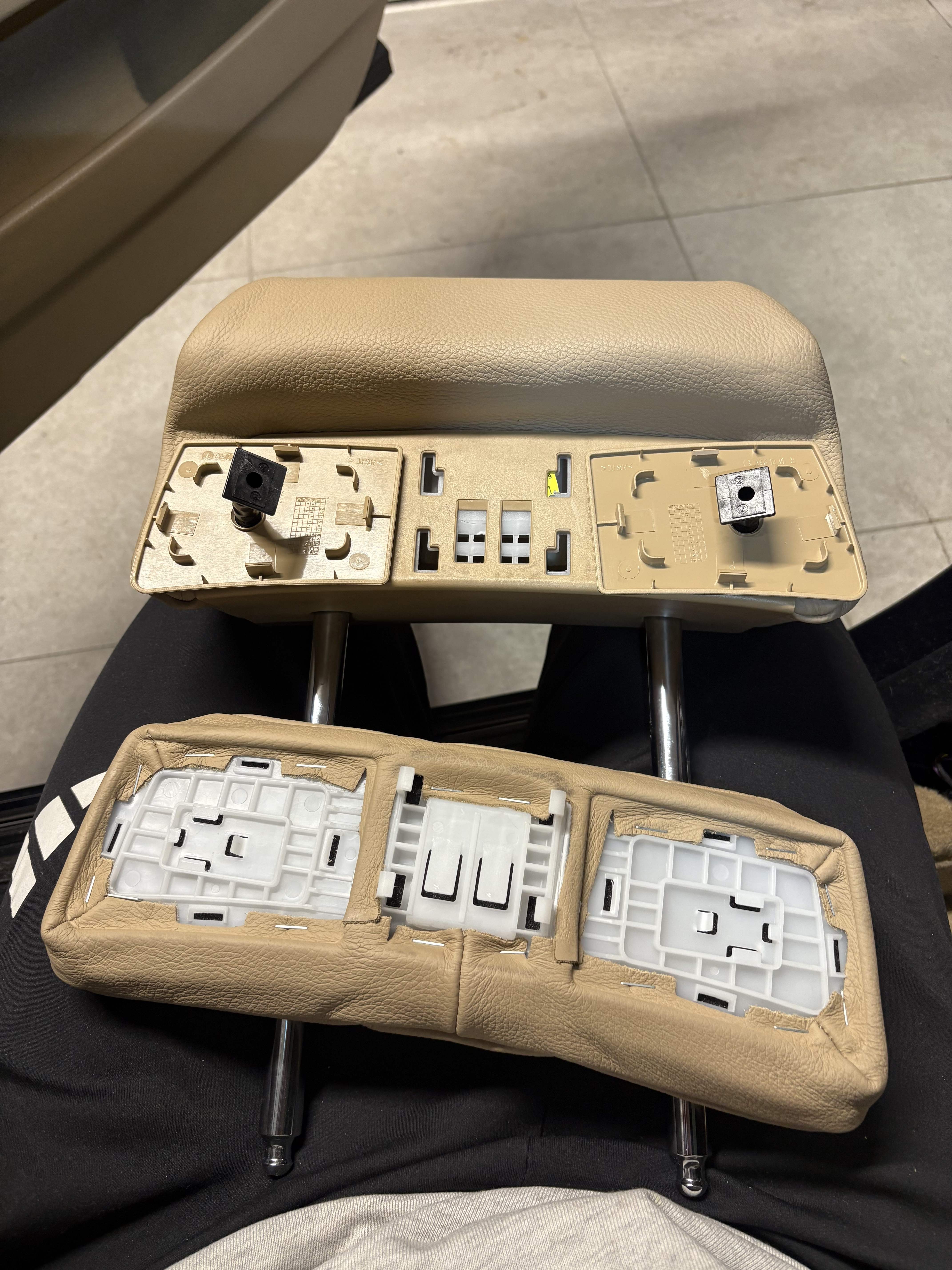

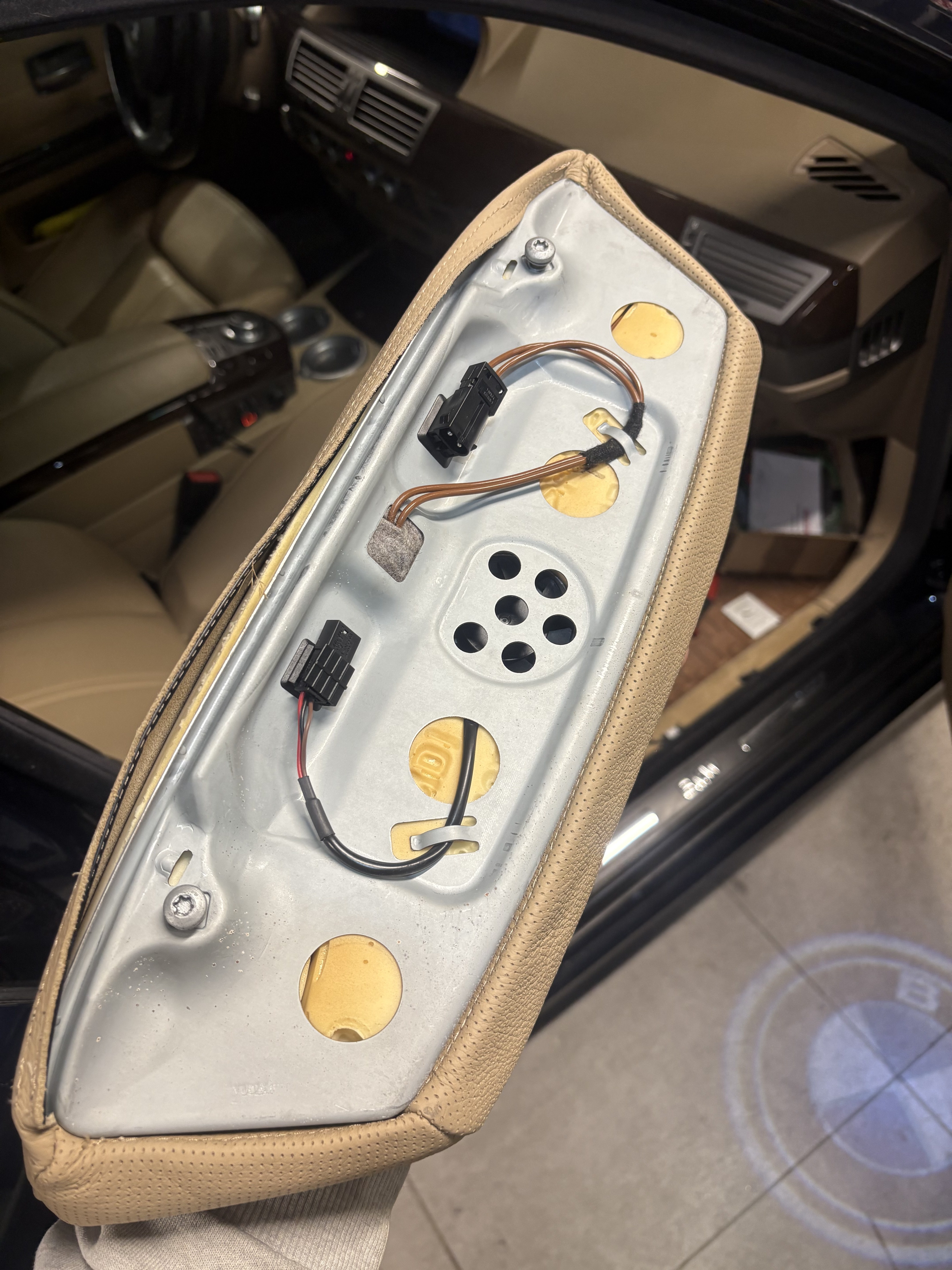

ehaugsnes Skrevet Februar 5 Forfatter Skrevet Februar 5 Godt i gang med demontering av interiør! Tar to bilder for hver del som demonteres, og setter alle skruer tilbake i orginale hull. Dæven det er mye deksel og skruer og ledninger😅 Bare nakkestøtta var 9 forskjellige deler for og få den demontert nok til og få lakka det ordentlig.. så må jeg se om jeg får kjøpt noen av deksla svart så jeg slipper og lakkere alt 😊 K.F, *MrB*, Syvert og 12 andre reagerte på dette 15
