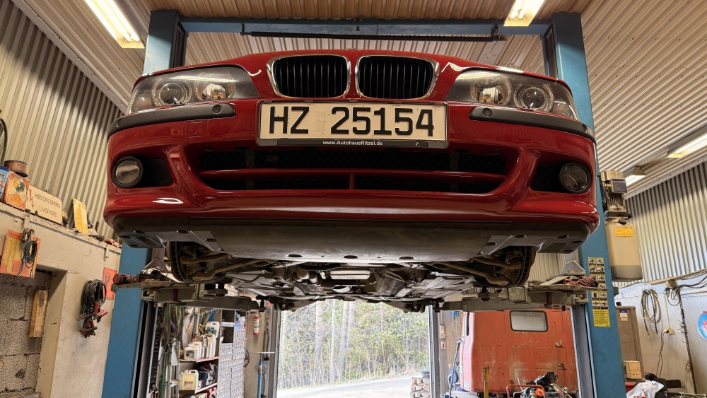

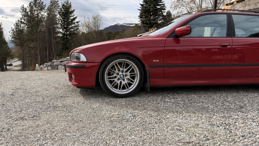

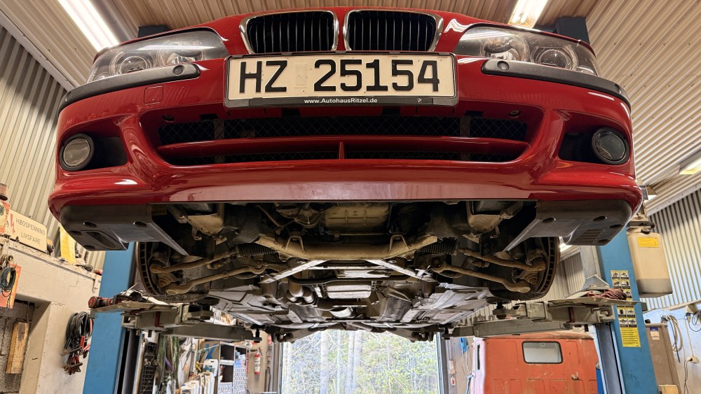

var ikke helt fornøyd med høyden så da monterte jeg sachs tårnlager ment til e90 xdrive, da blir det 1cm senk uten å miste vandring.
09D3EF04-2CB7-4E42-8AB1-00875635B56A.thumb.jpeg.57a84c8081c269a428d7fec2c5ada920.jpeg6B5A18A5-9AB1-406F-8C15-1A964AD297DE.thumb.jpeg.05f77dd5ef93c8ab12a3fd17902ea50c.jpeg
kopiskjerm var under vurdering, men reddet heller 2 brukte og det får man igjen for når det kommer til passform.
ferdig montert, fargematch er bra så snart man får polert tilstøtende flater. Venstre bakdør fikk endel lakkstøv.

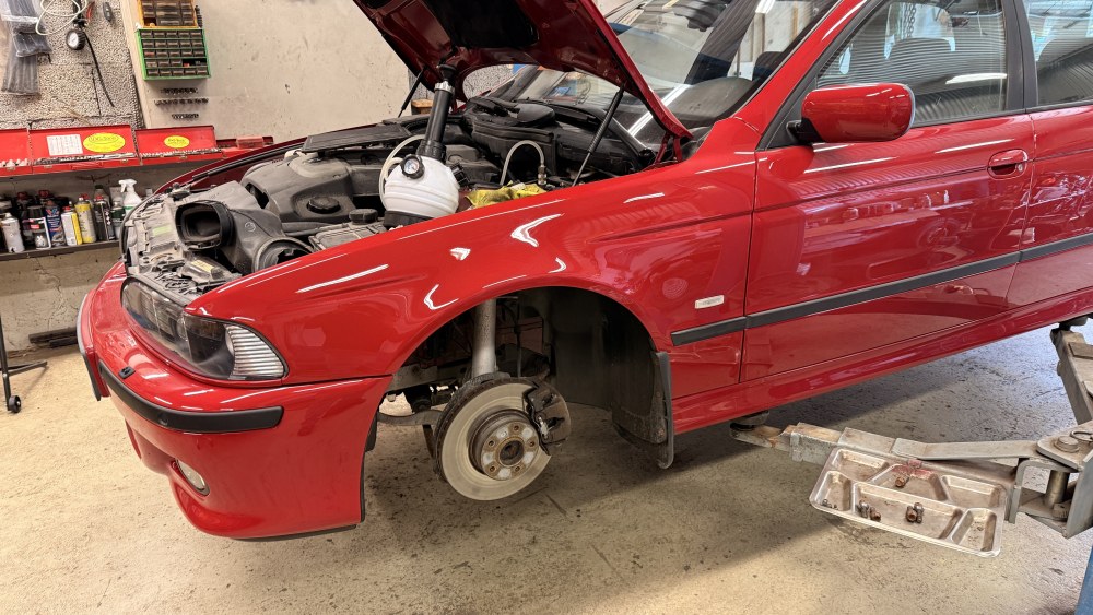

har ikke bilder men bilen fikk også ny original vannpumpe, termostat og trf egr pro kit. Nå holder den 88 grader i 15 minus
ut å testkjøre å få på en skvett diesel
