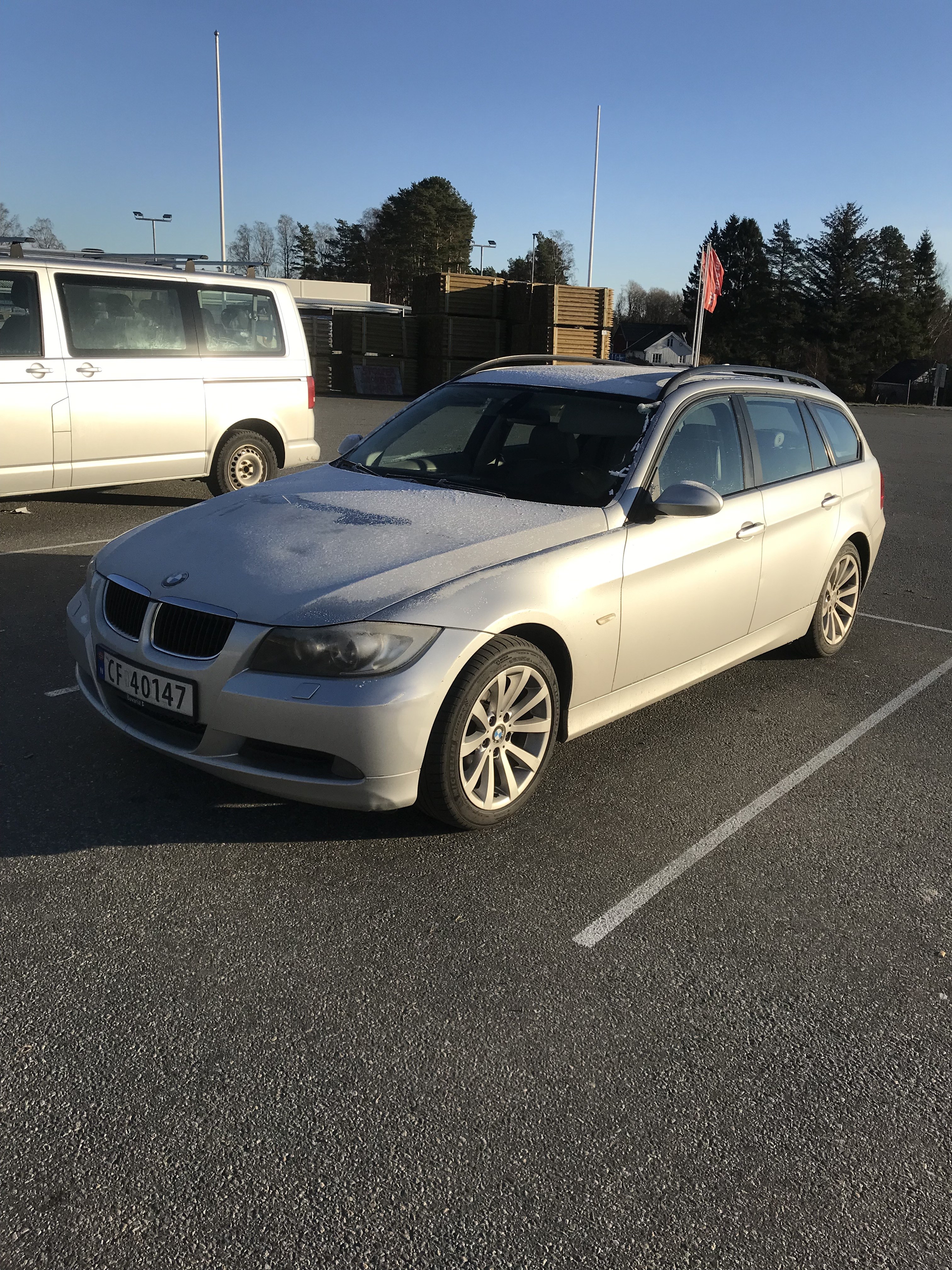

Sveigis sin e61 530 d 2005 modell & e91 318i.Bytting av plugger .Upd
Ja, blei flott med riktige felger :) en virkelig bra oppgradering Jan.
Har blitt et veldig bra eksemplar av arten denne nå.

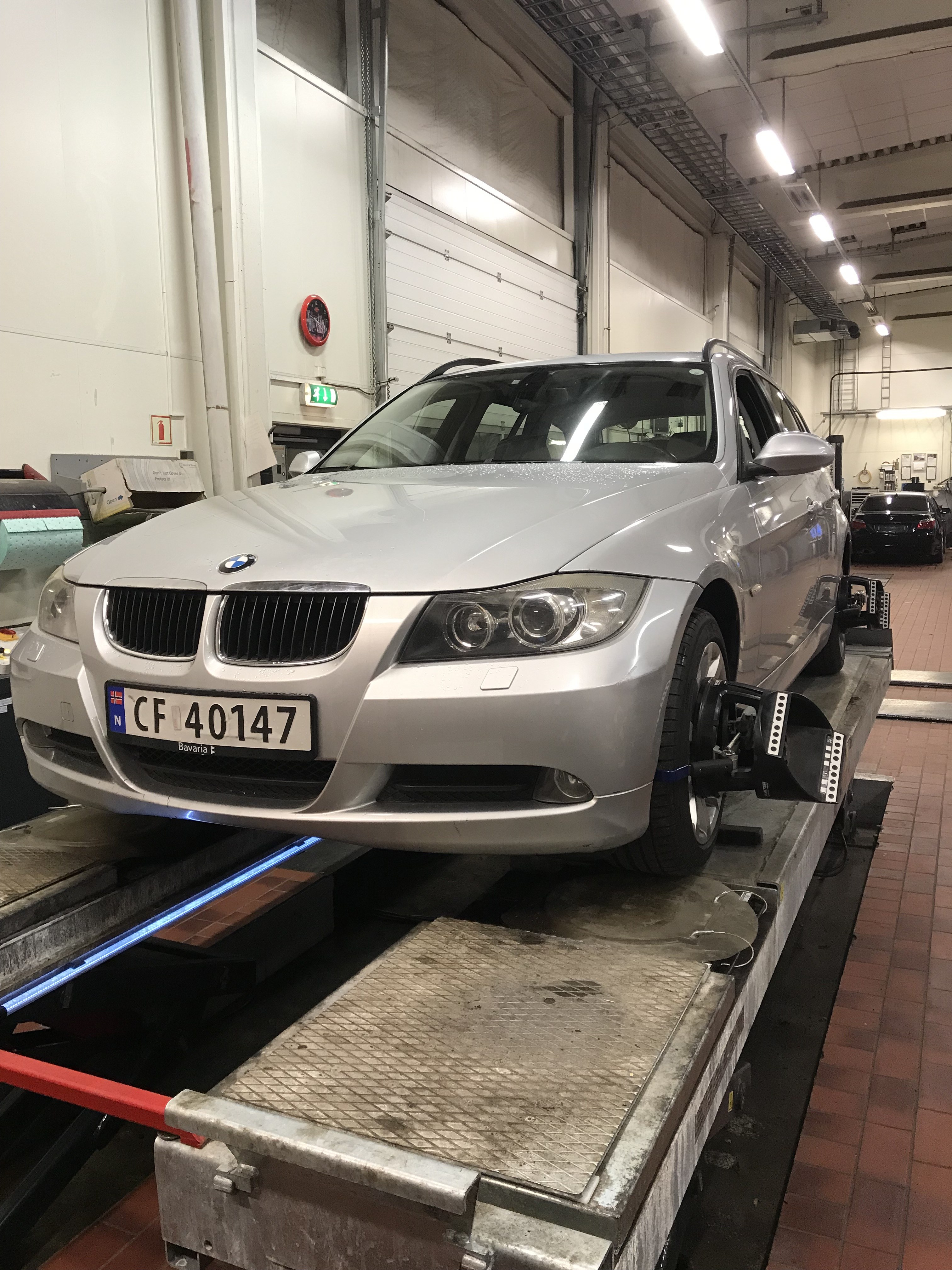

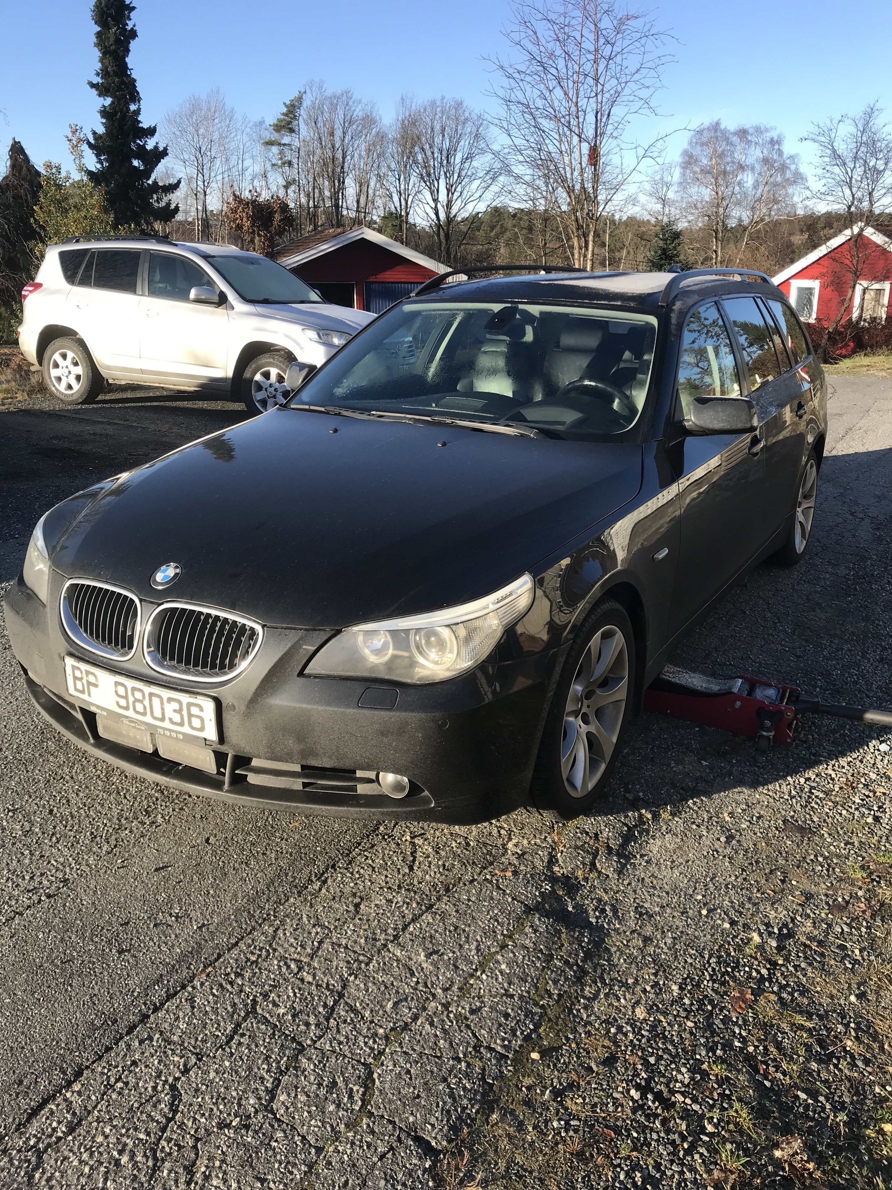

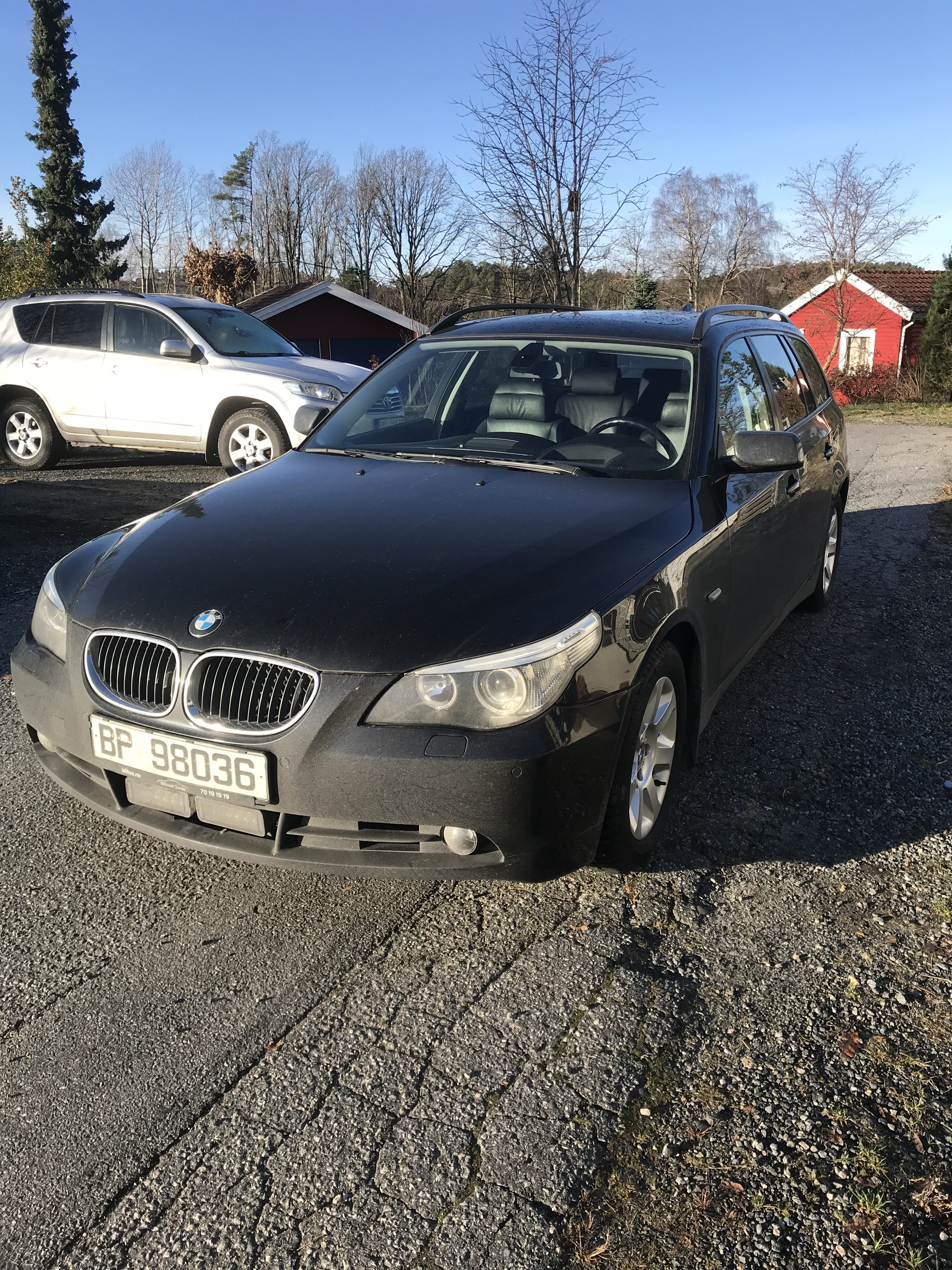

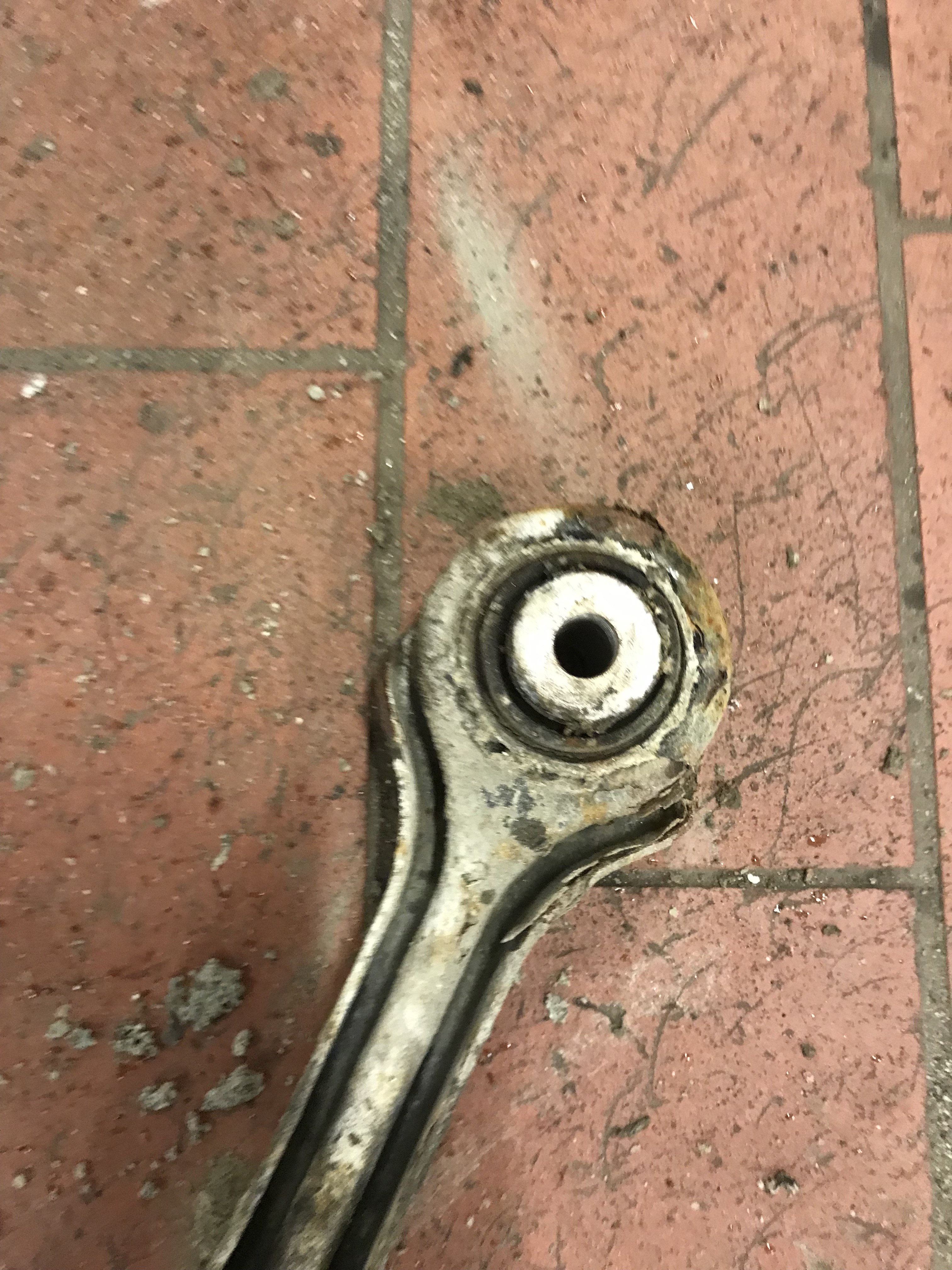

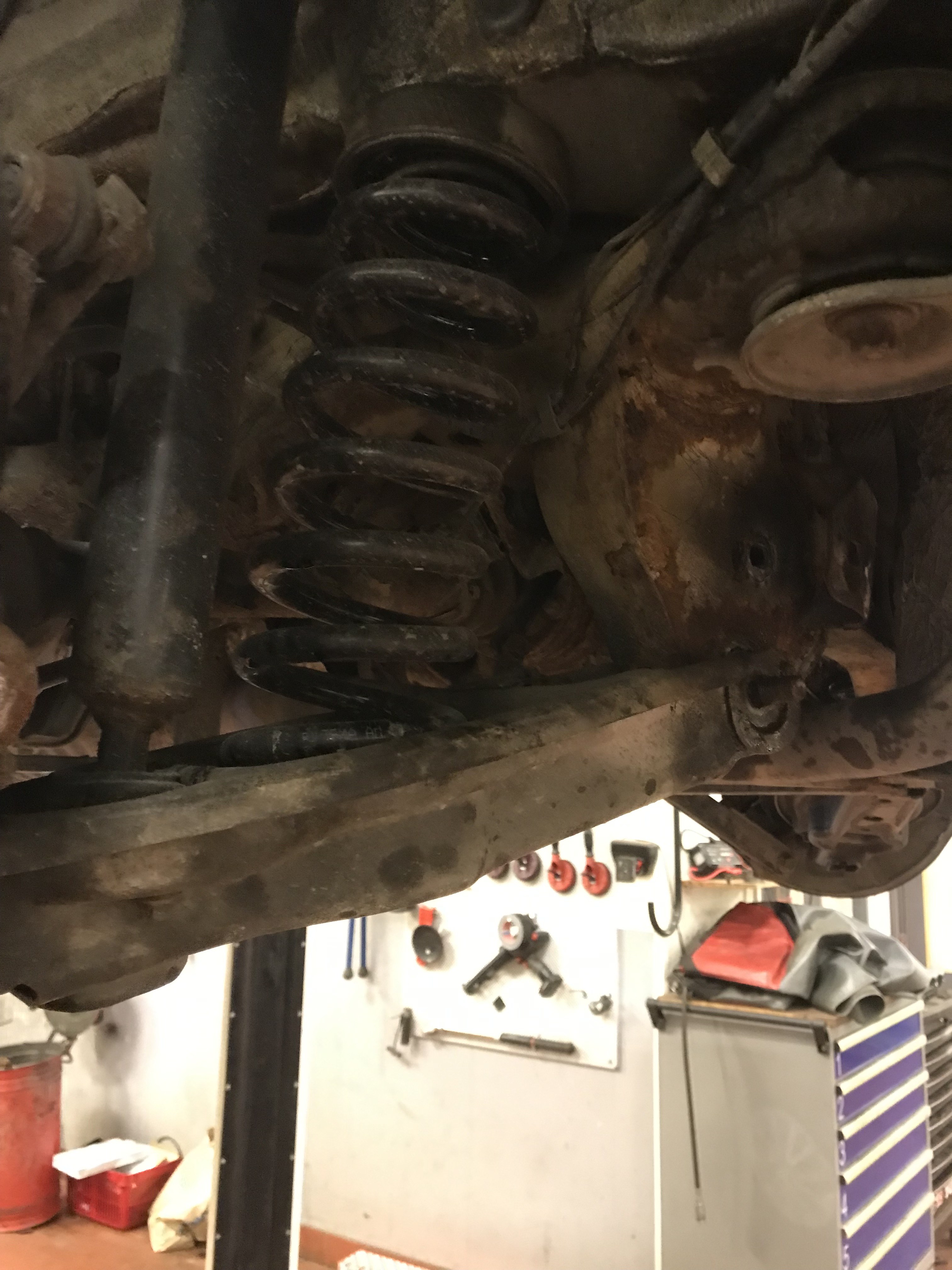

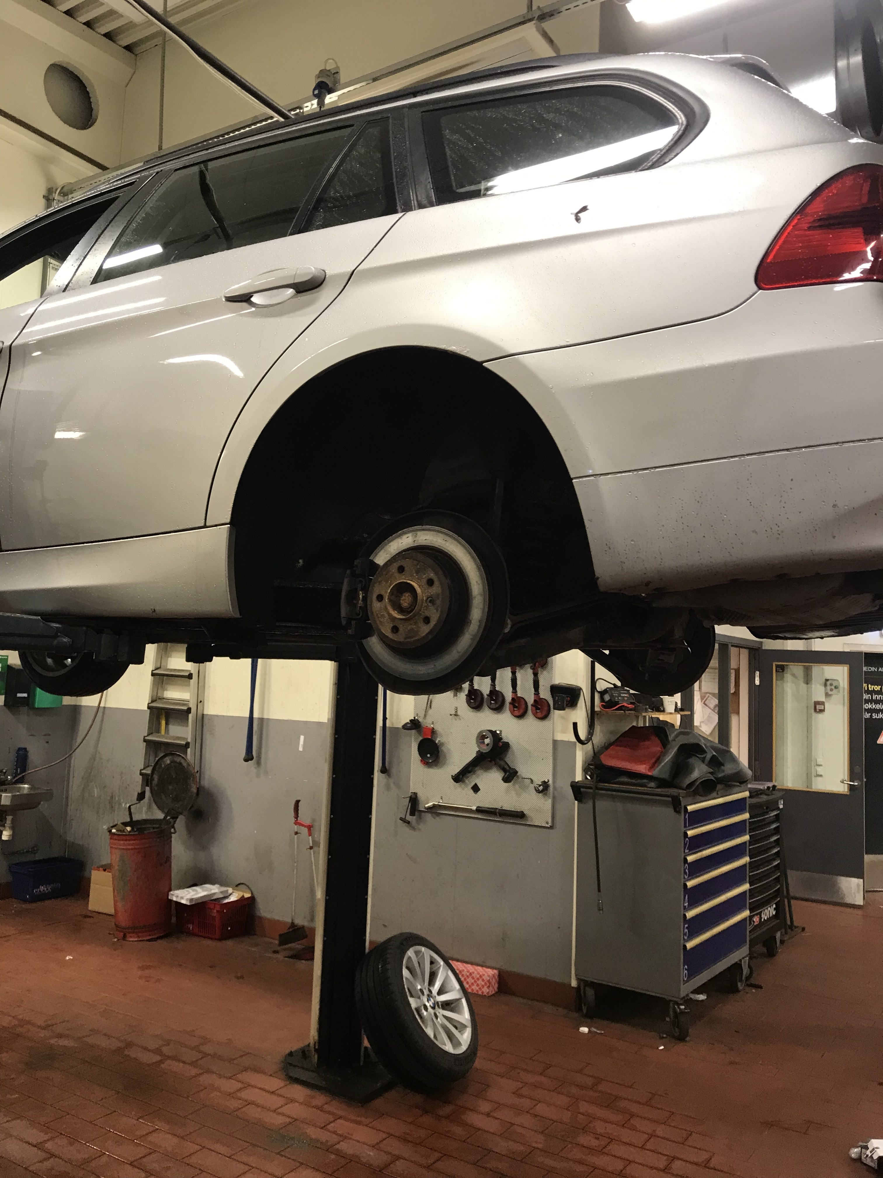

Da ble det endelig hjulkontroll og tilhørende skruing .
Som sagt bil var helt vill både foran og bak på hvjulvinkler så her måtte noe gjøres .
Dette er jo verkstedmat og heldigvis har jeg verkstedkokker som hjelper meg når grusarbeid ikke kan gjøres .
Så opp i bukk:

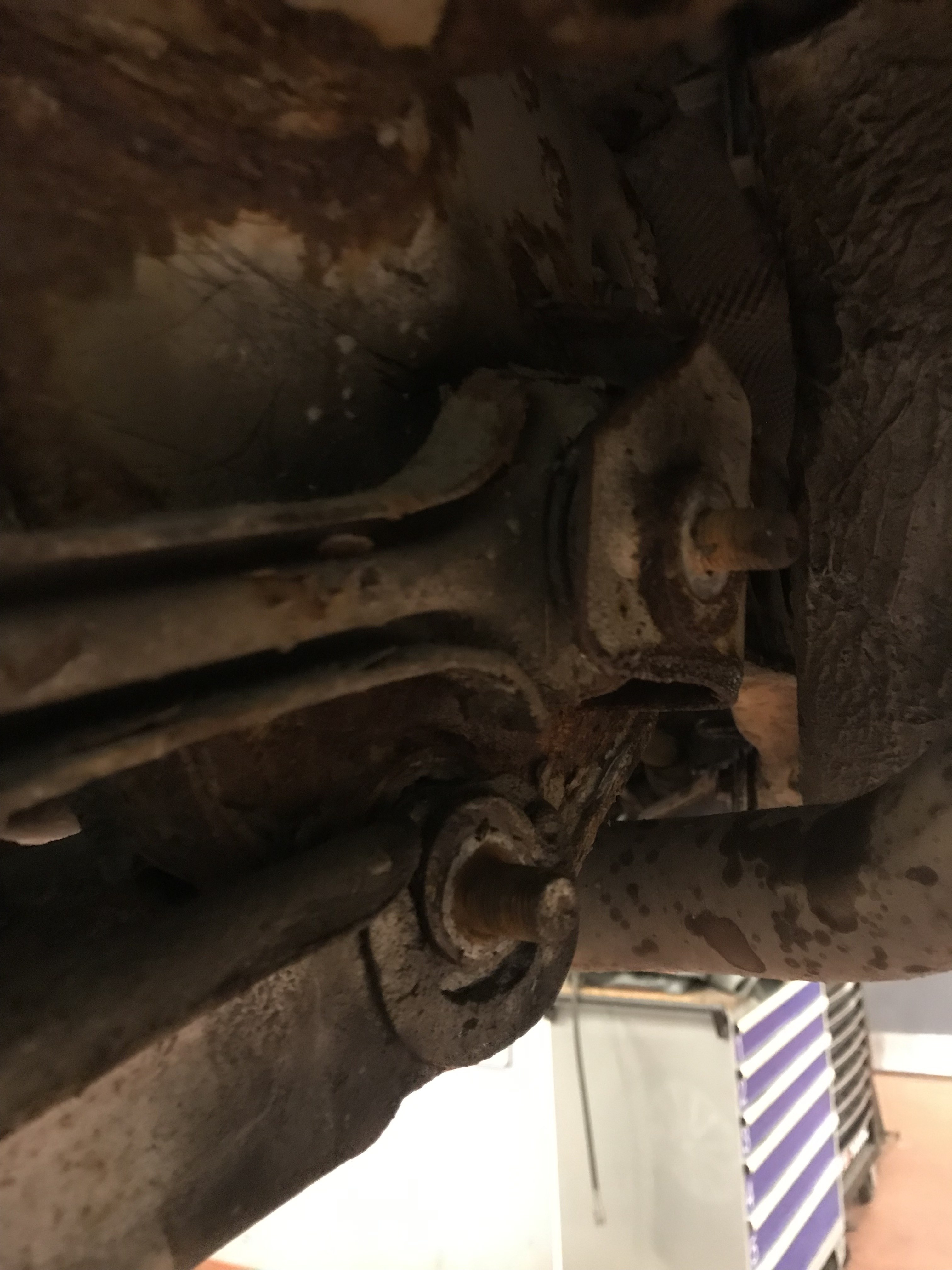

Og som man visste så satt jo alt dønn her av bolter :
Noe ble kappet ,andre ble slått flatt og i stykker :
Etterhvert forsvinner deler ut:
Og det ene staget ute:
Vanskelig å se på bildet her men her hadde gummi sluppet totalt samt at selve hylsen falt ut .

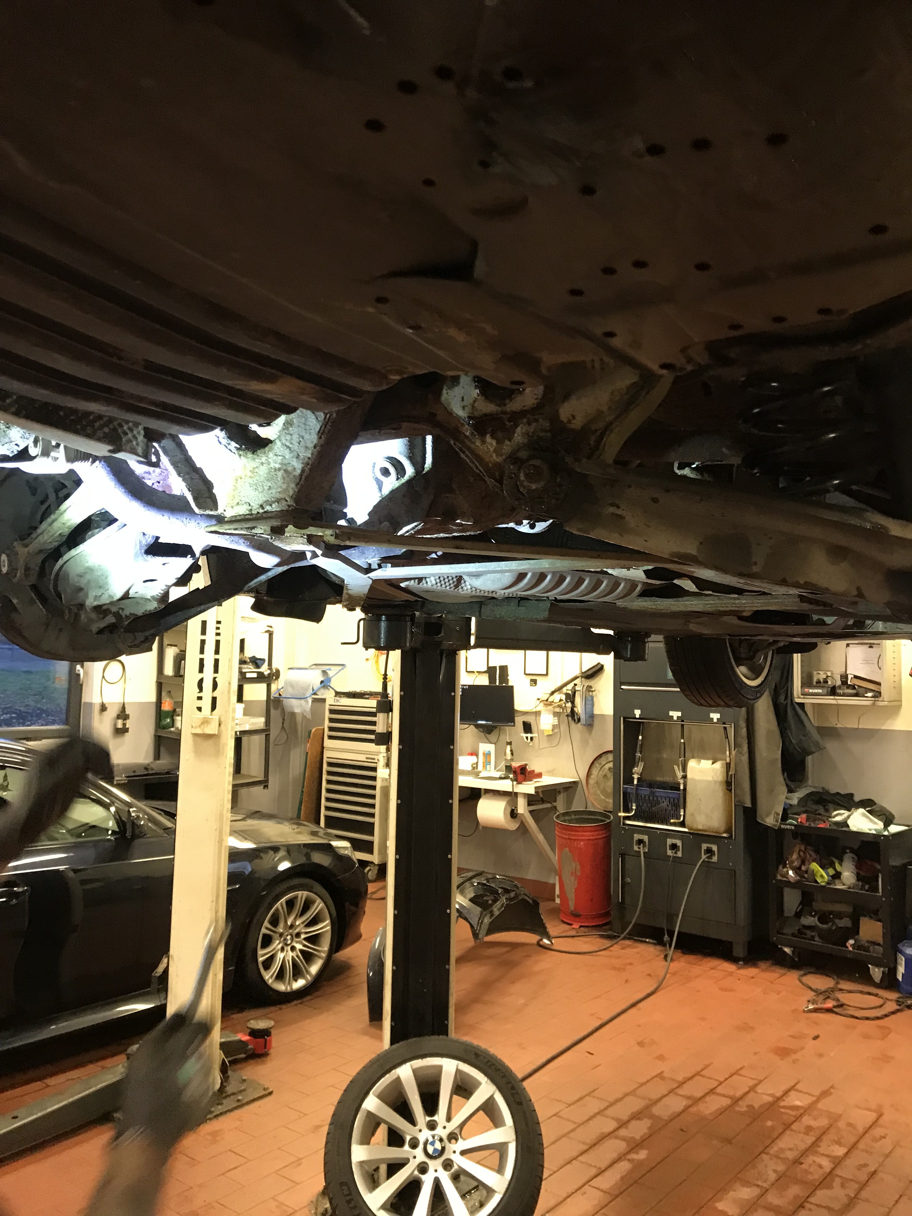

Andre siden :
Hvertfall så ble nye ting montert ,bolter ble smurt inn med fett sånn at de ikke setter seg igjen .
Så klart for måling :
Og alt var jo totalt ute av stilling her 😊😊.
Men med nye deler som stag og bolter som er smurt opp ,samt ekseenterskiver som og funker ,ble dette en lek og komme inn for gitte verdier .
Jobben jeg gjorde med å smøre opp styrekuler gjorde og jobben til en bagatell .
Så ja ,jeg skjønner jo dere mekanikere som holder på med feks dette at å stå og myke opp dette kan være en utfordring .
Er derfor jeg bestandig prøver og gjøre timg klart som feks løsne og smøre opp ting før sånne jobber .Mao vinn for alle 😊
Så ble bil ferdig og nå har jeg en e91 som er kjempefin på veien i alle hastigheter dvs opptil 110 som er det forteste jeg har kjørt 😅.

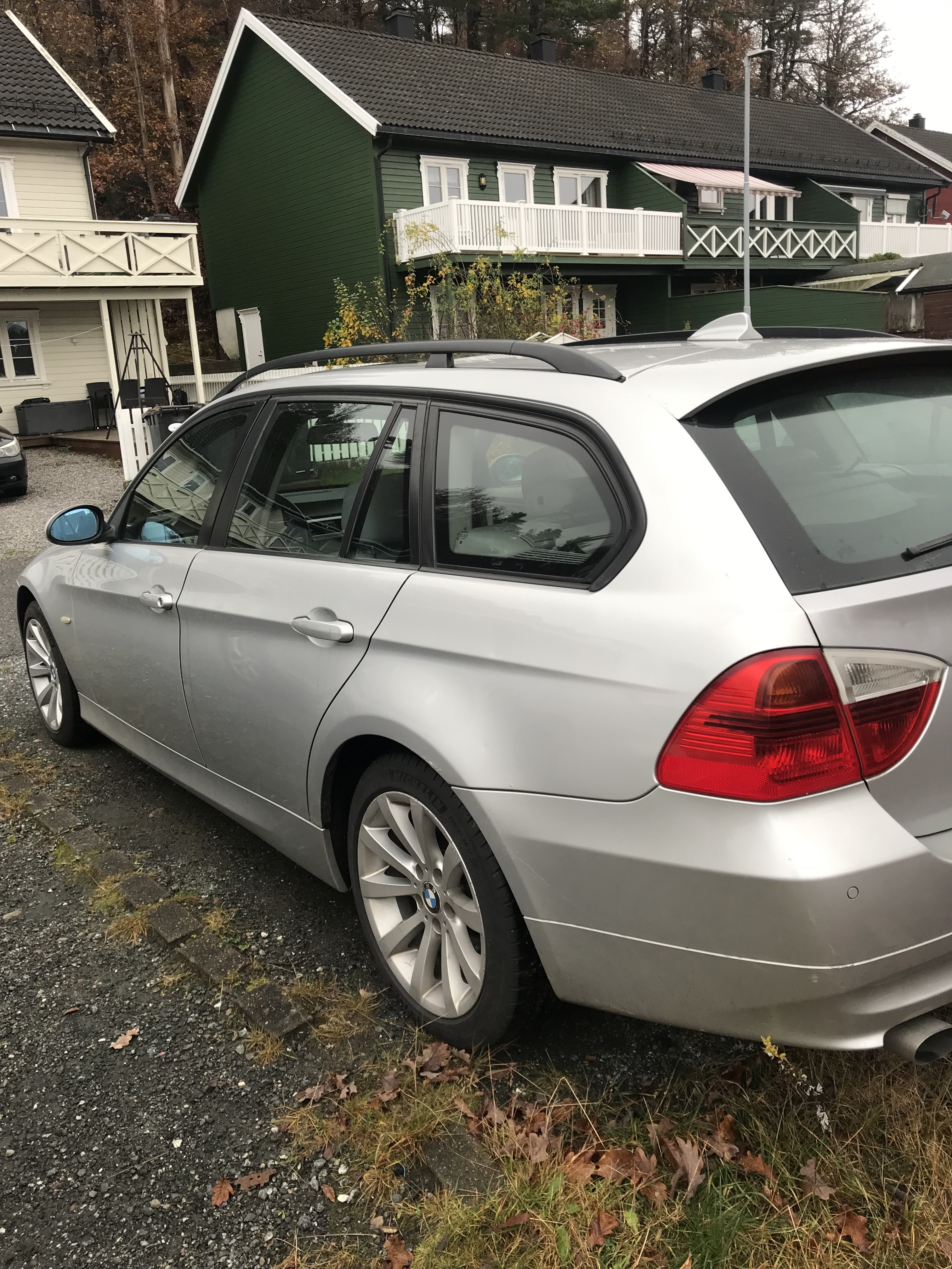

Igår ble det faktisk endel mil med e91 bilen jeg skaffet meg .

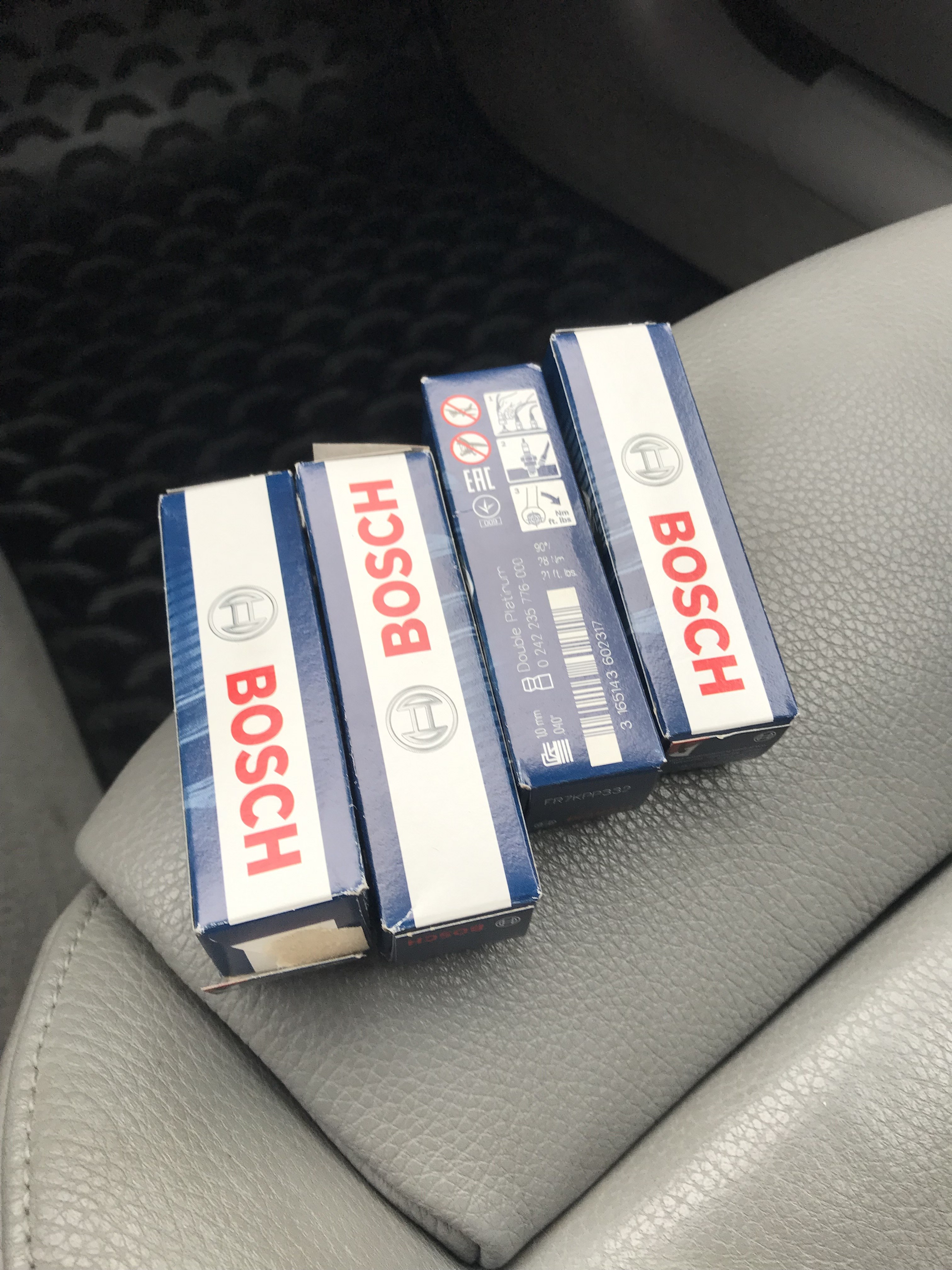

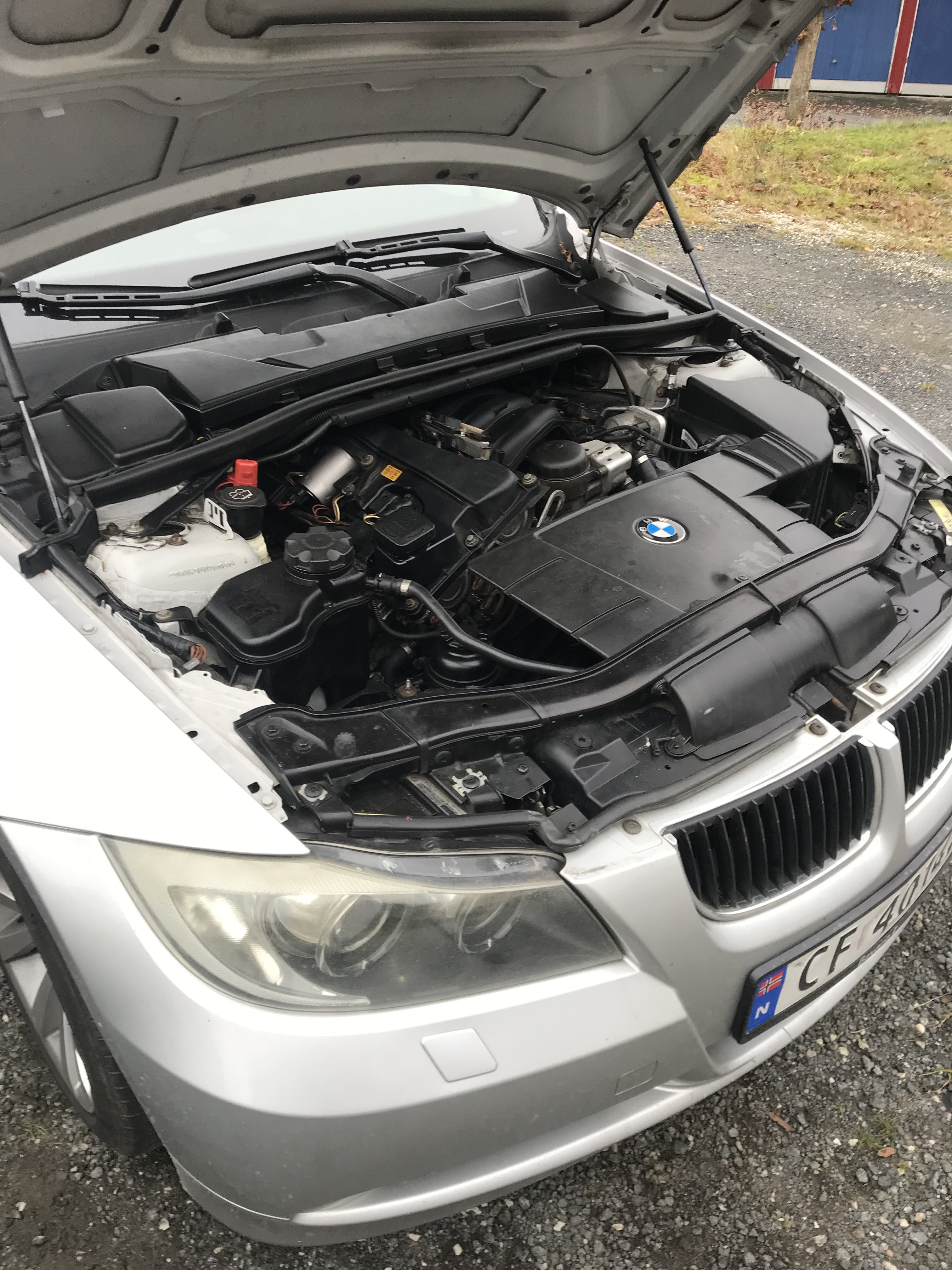

Det hele startet med at jeg var og hentet fire plugger til bilen :
Og når jeg kom hjem ville jeg bytte disse og plutselig gikk det opp for meg ..Du vet du noe ?Hva med heller og ta en lengre tur med bilen nå kontra bare stå på hodet i den ?
Som sagt så gjort .
Jeg tenkte nå får det briste og bære og som dere ser her :
Intet verktøy kun diagnoseapparat ,plugger og pluggverktøy 😊.

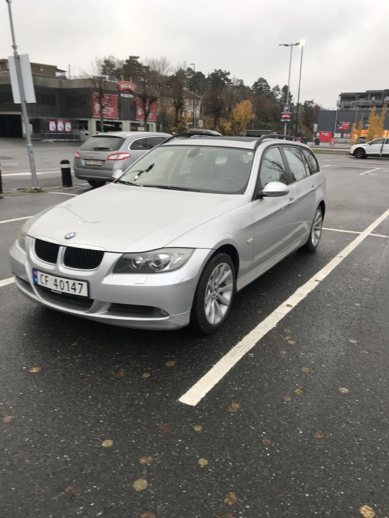

Og når jeg kom ut står der en Råne e90 bak en OEM e91:
Men dæven den hadde fint interiør ❤️❤️,slags rødfarge og aldri sett det før .

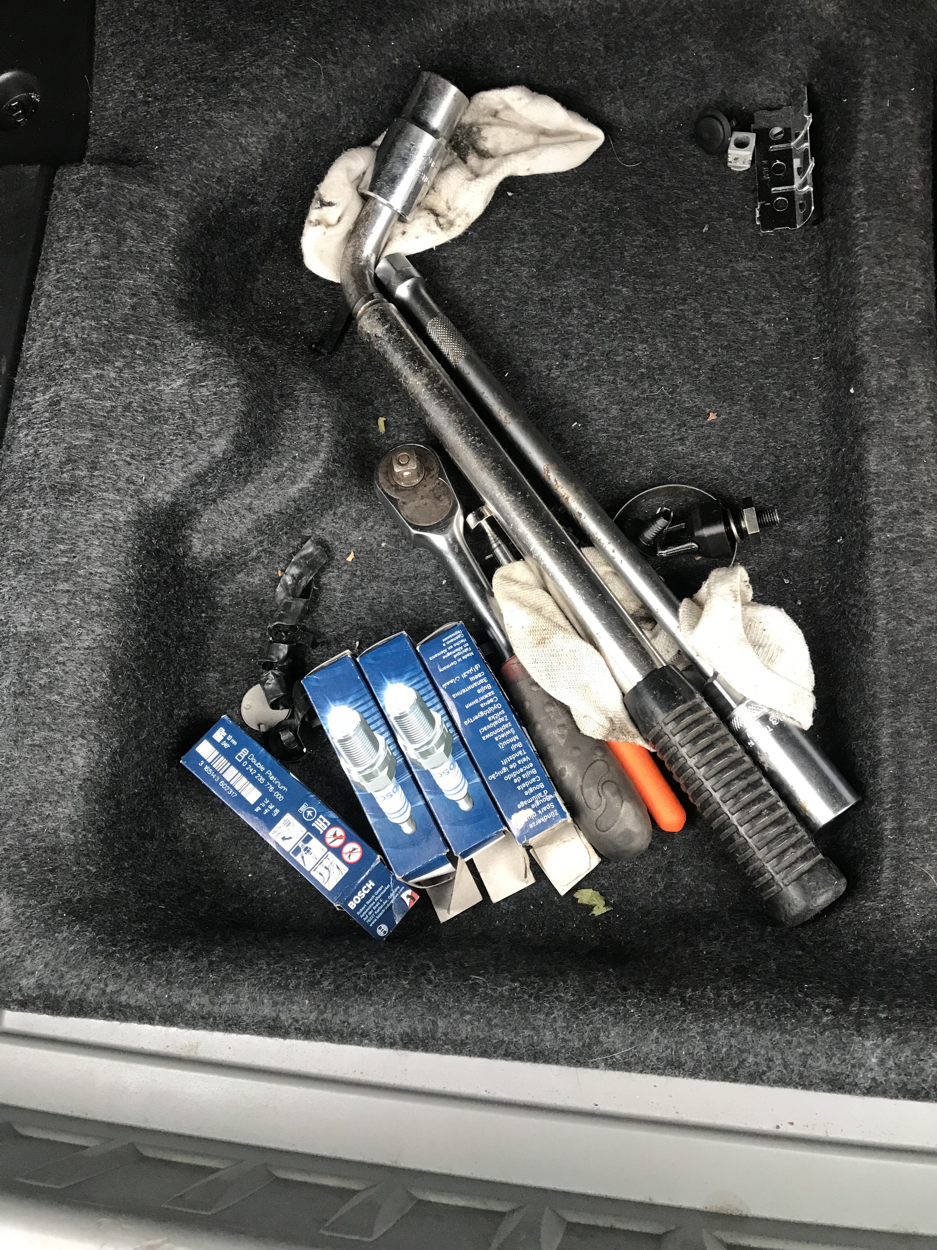

Jeg hadde planer om og bytte plugger imorgen ,men kona ville ha den på jobb denne uken ,så i kjent stil etter frokost idag bar det i vei:
Nå tar jeg plastdeksle i bakkant på et minutt 😅.

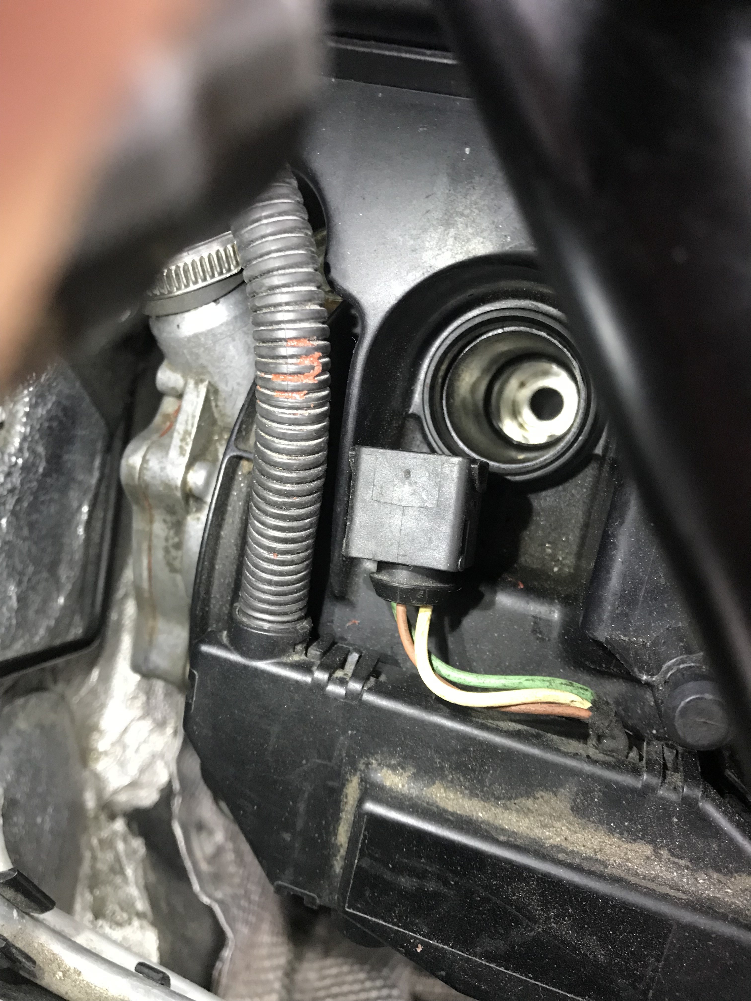

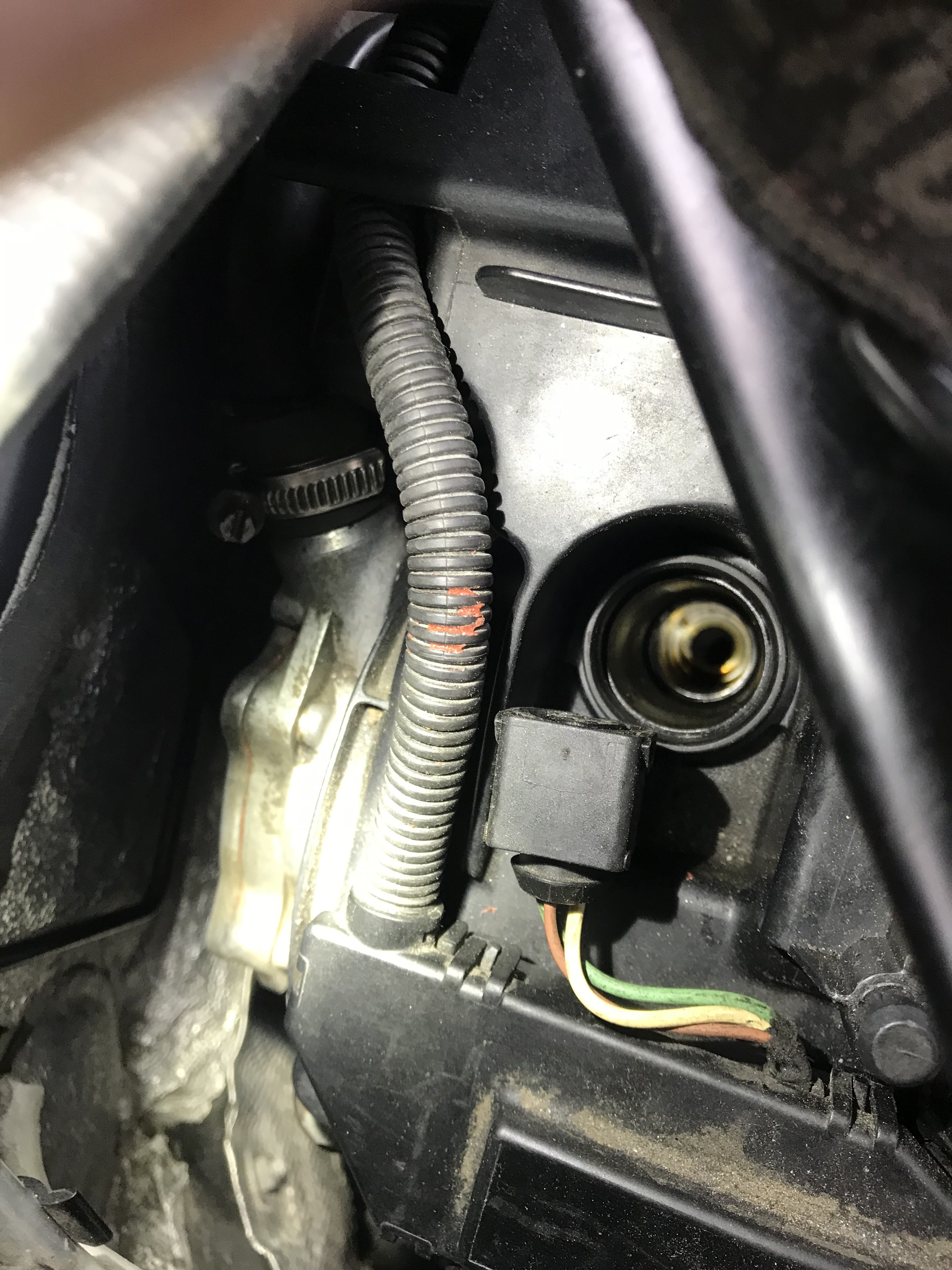

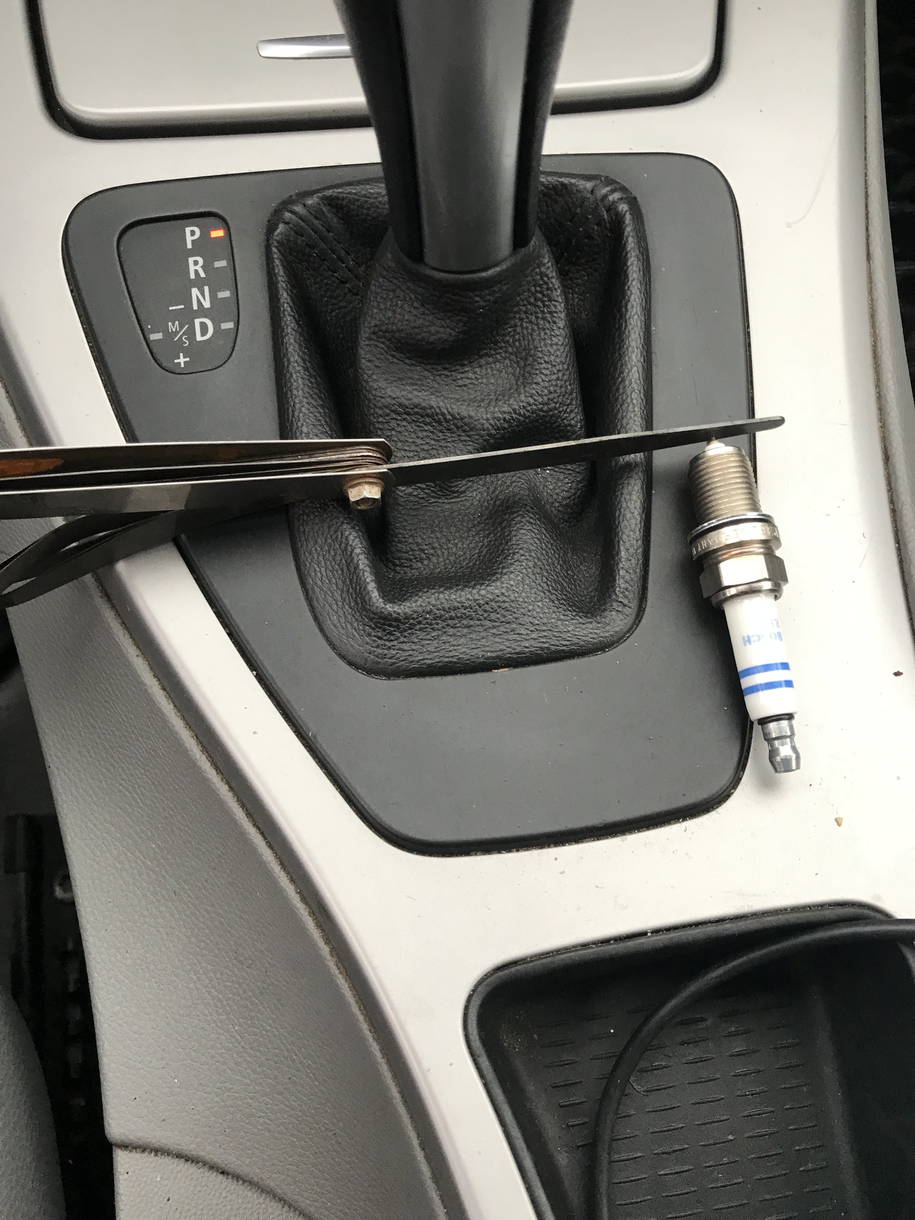

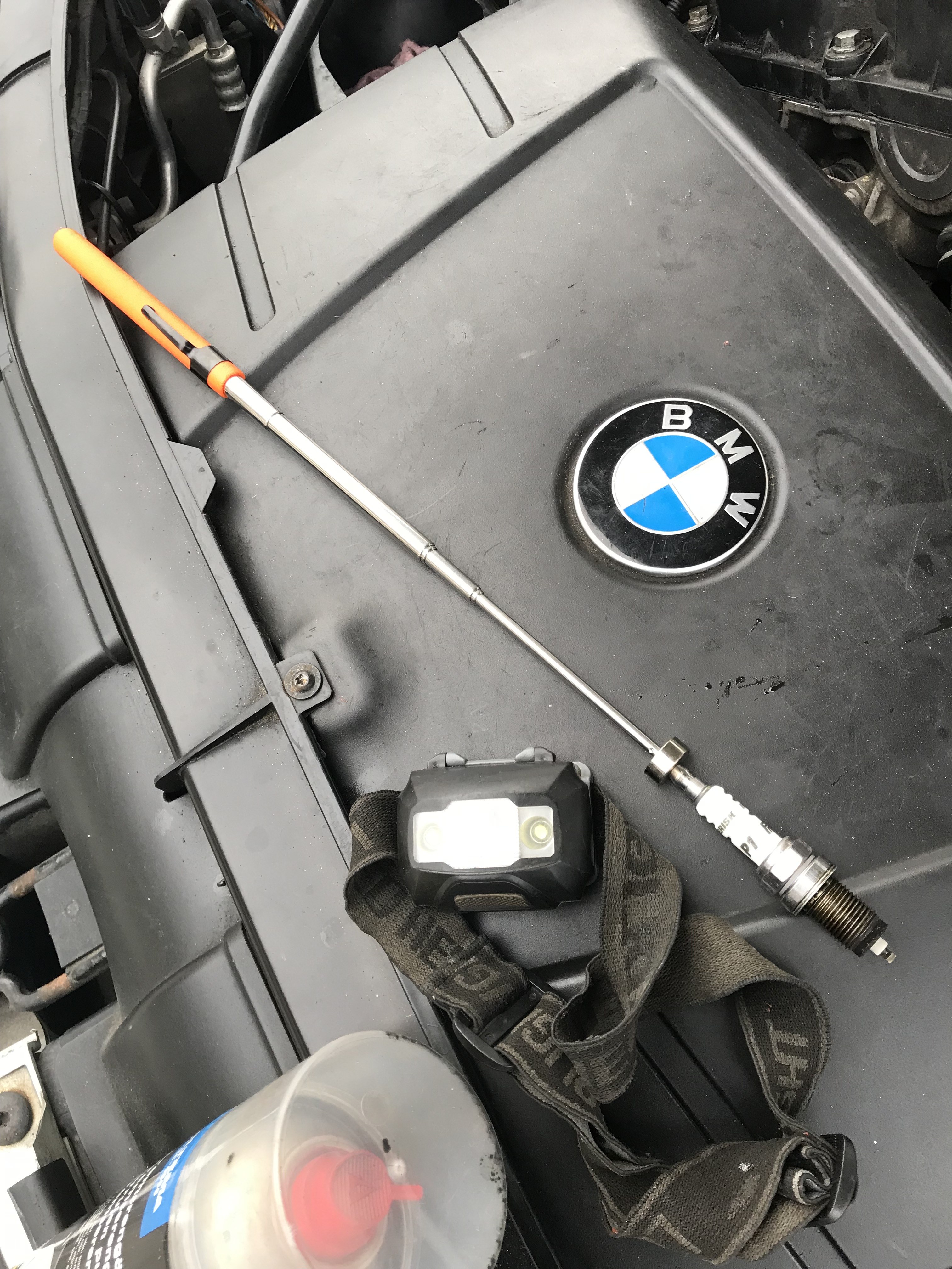

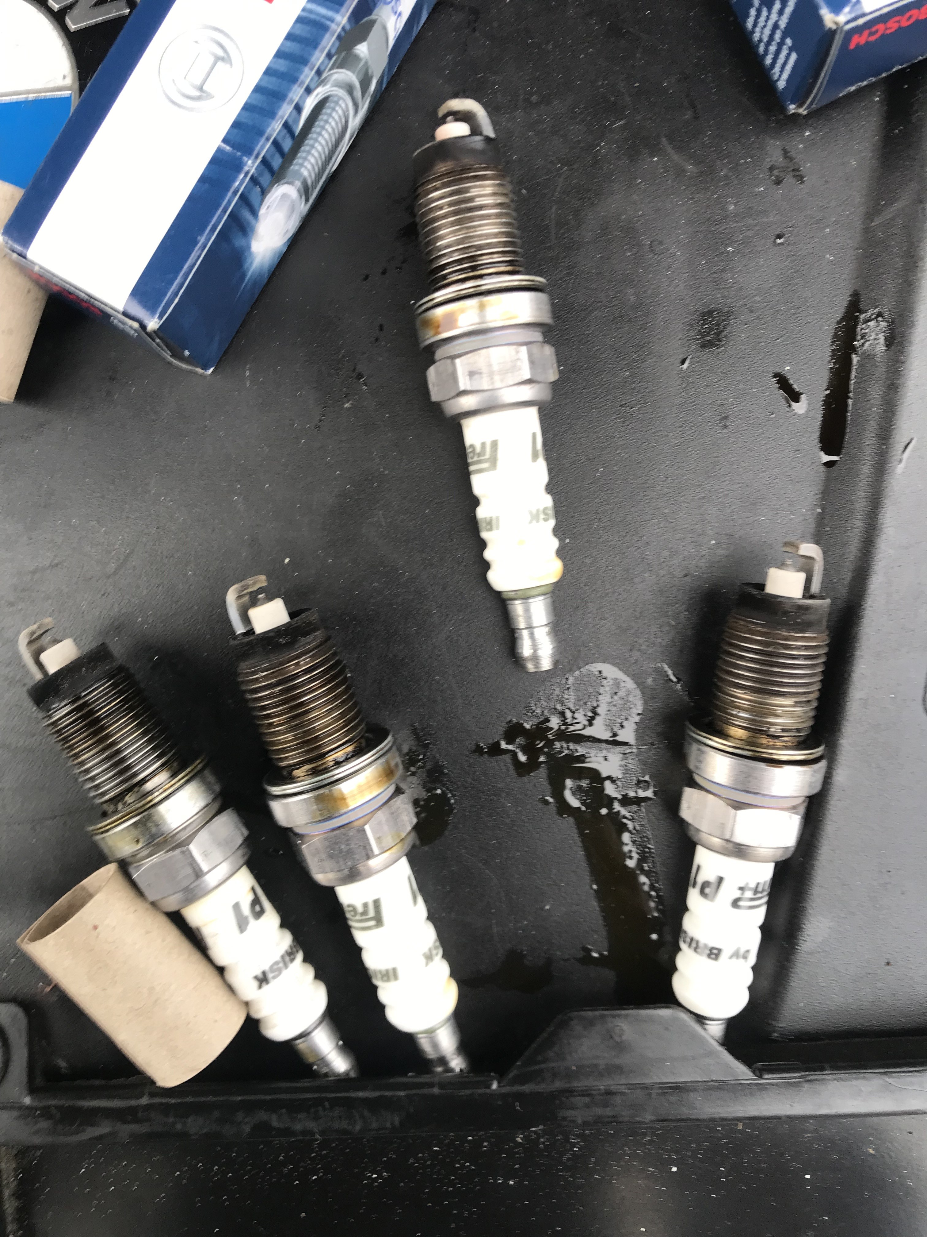

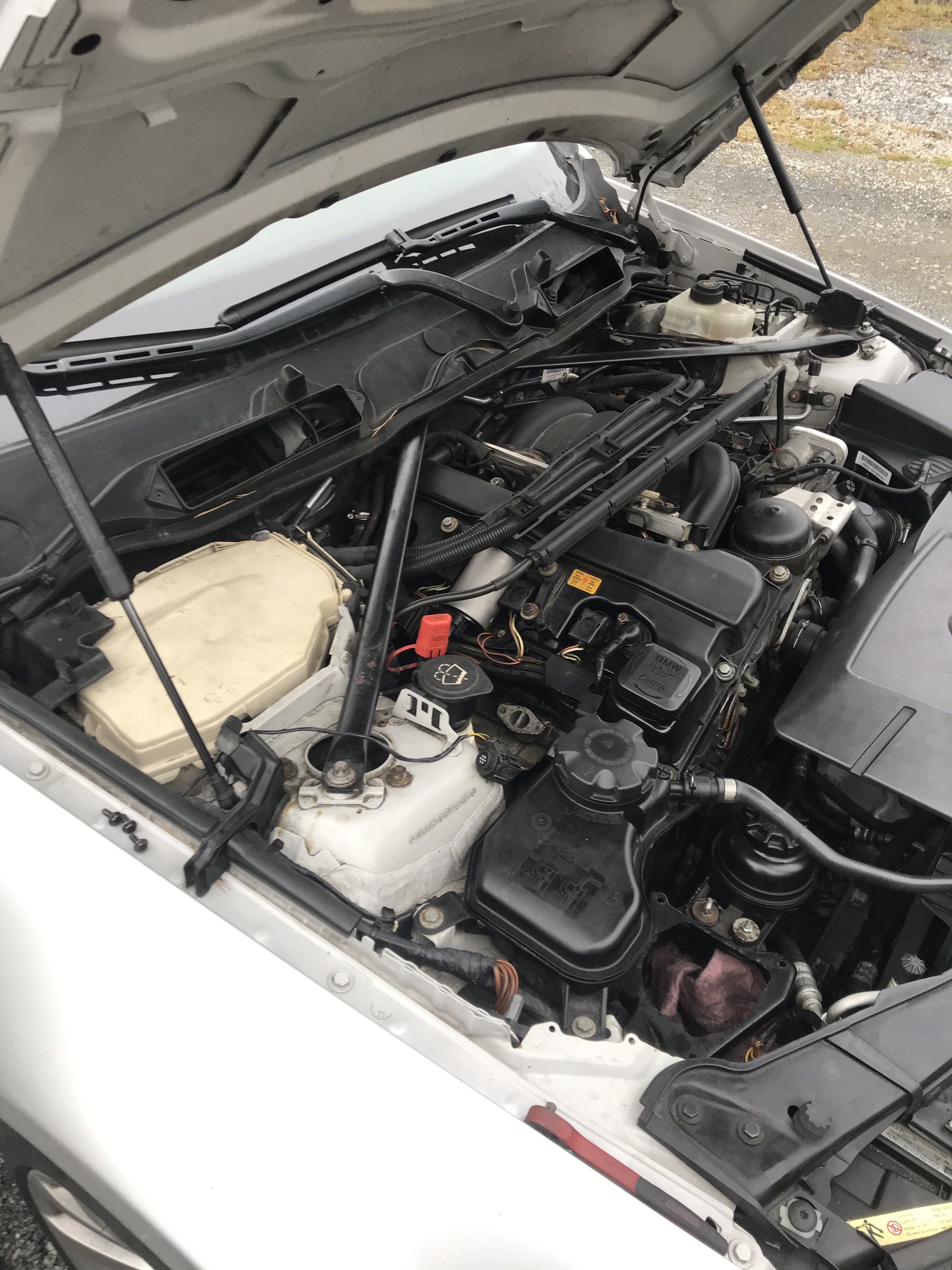

Med Temu magnet er det lett og ta ut plugger :

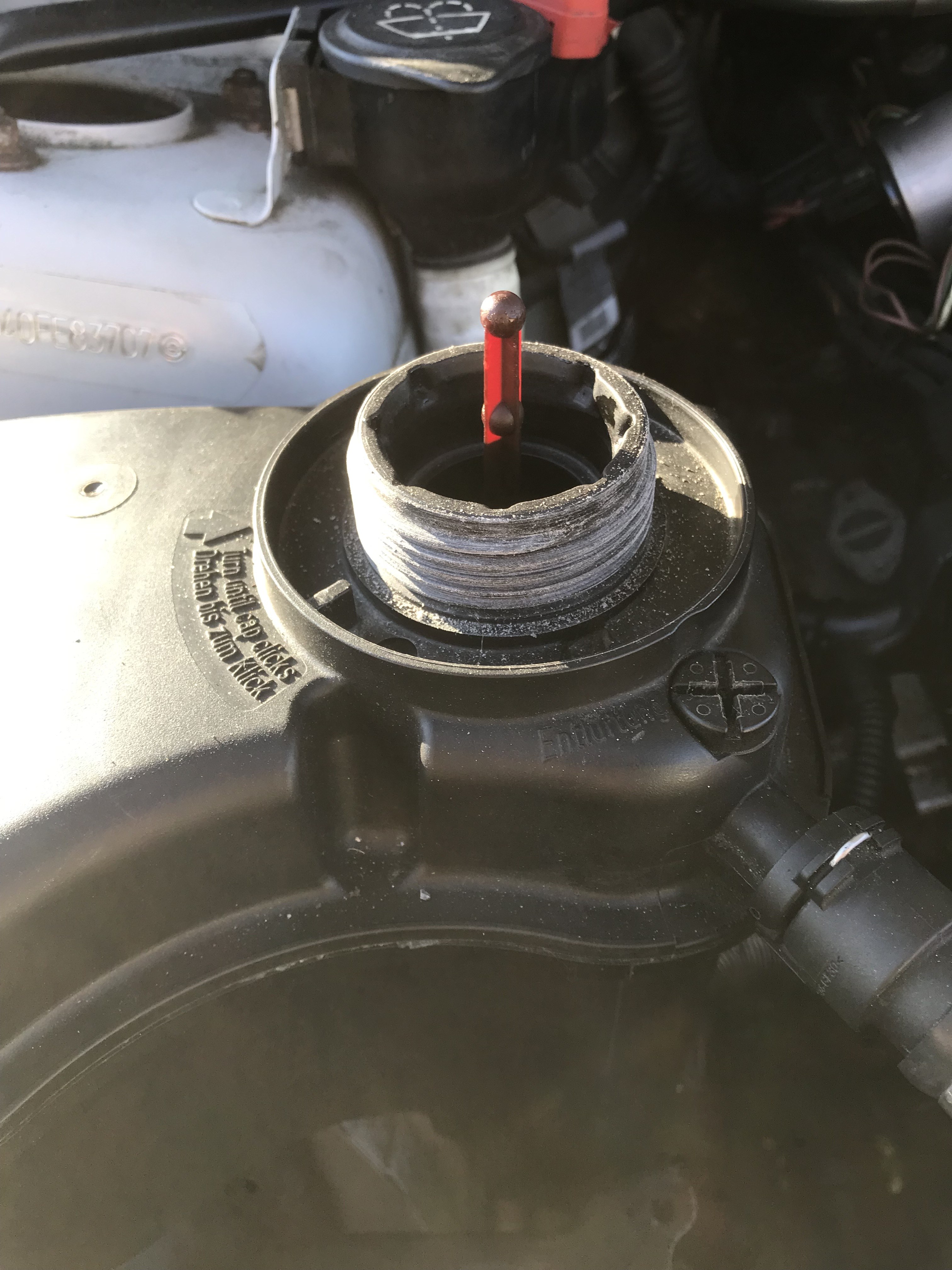

Og jeg vet ikke om det er reklamasjon til meg selv etter pakningsbytte eller gammelt ,men olje var der :
Så enten har jeg ikke fått O ringer på plass skikkelig eller så er det fra gammelt av eller så må jeg skru igjen ,for ja dette skal man ha iorden .
Hvertfall ,bremserens ,langt skrujern og en strømpe gjorde susen :
Dette ble gjort på de andre og men på sylinder 2 var plugg veldig våt av olje så her skal jeg følge godt med .
Ellers så er vel ikke pluggene ille :
Nye plugger montert og klar for oppstart :
Og man merker at nye plugger gjorde susen for her var det reaksjon momentant .

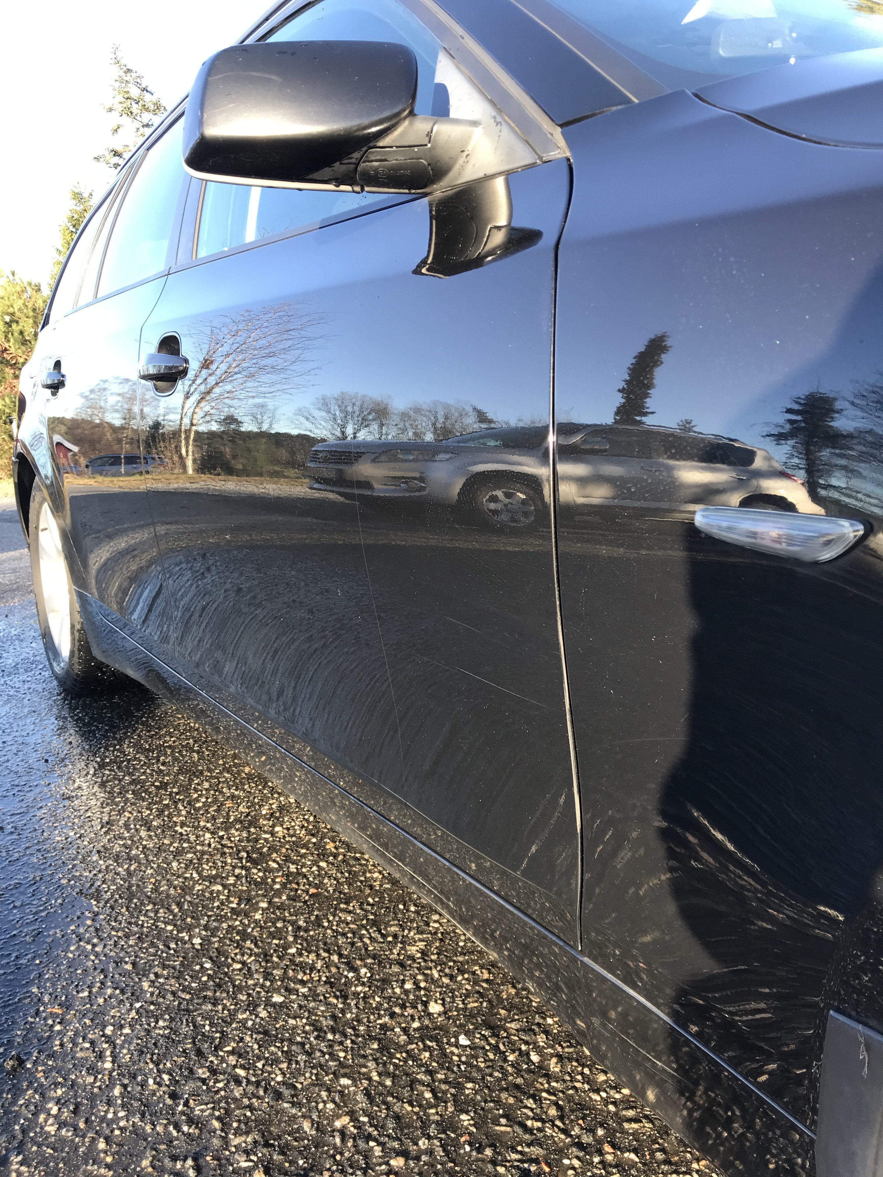

Så et klassisk før bilde:
Etter berøringsvask og Meguiars i bøtten er vi her :
Bak:
Og her er det ikke blitt brukt juksevann(QD) kun et resultat fra en voldsom jobb tidligere med og få lakk til til og leve :
Tørket og parkert :
