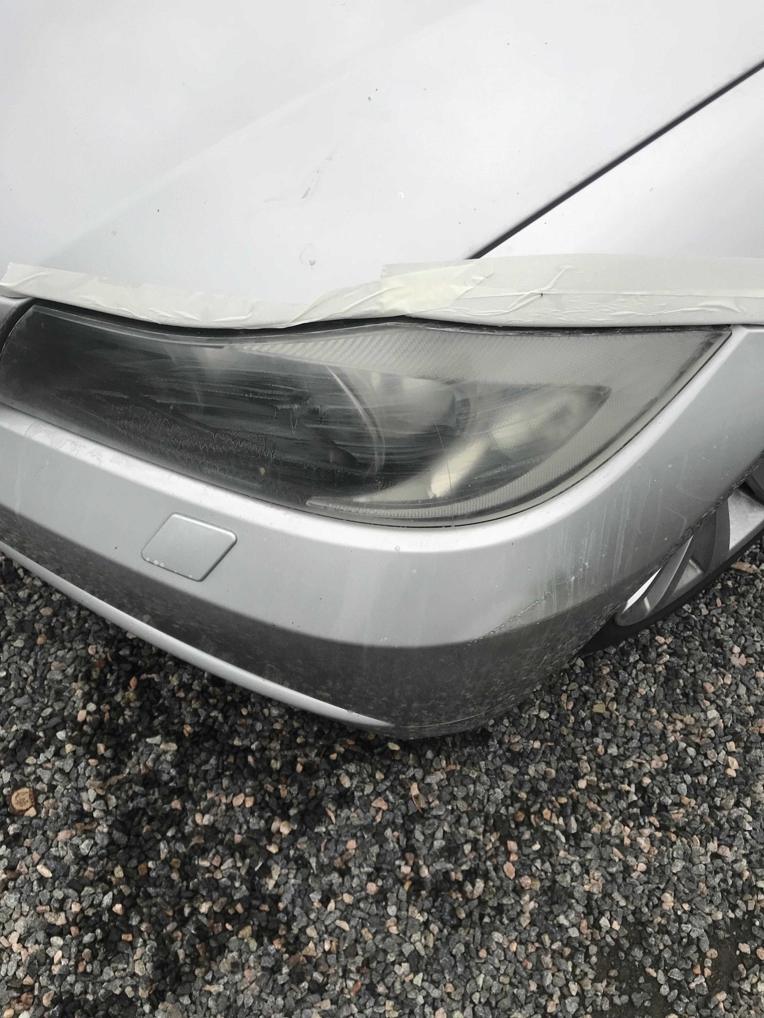

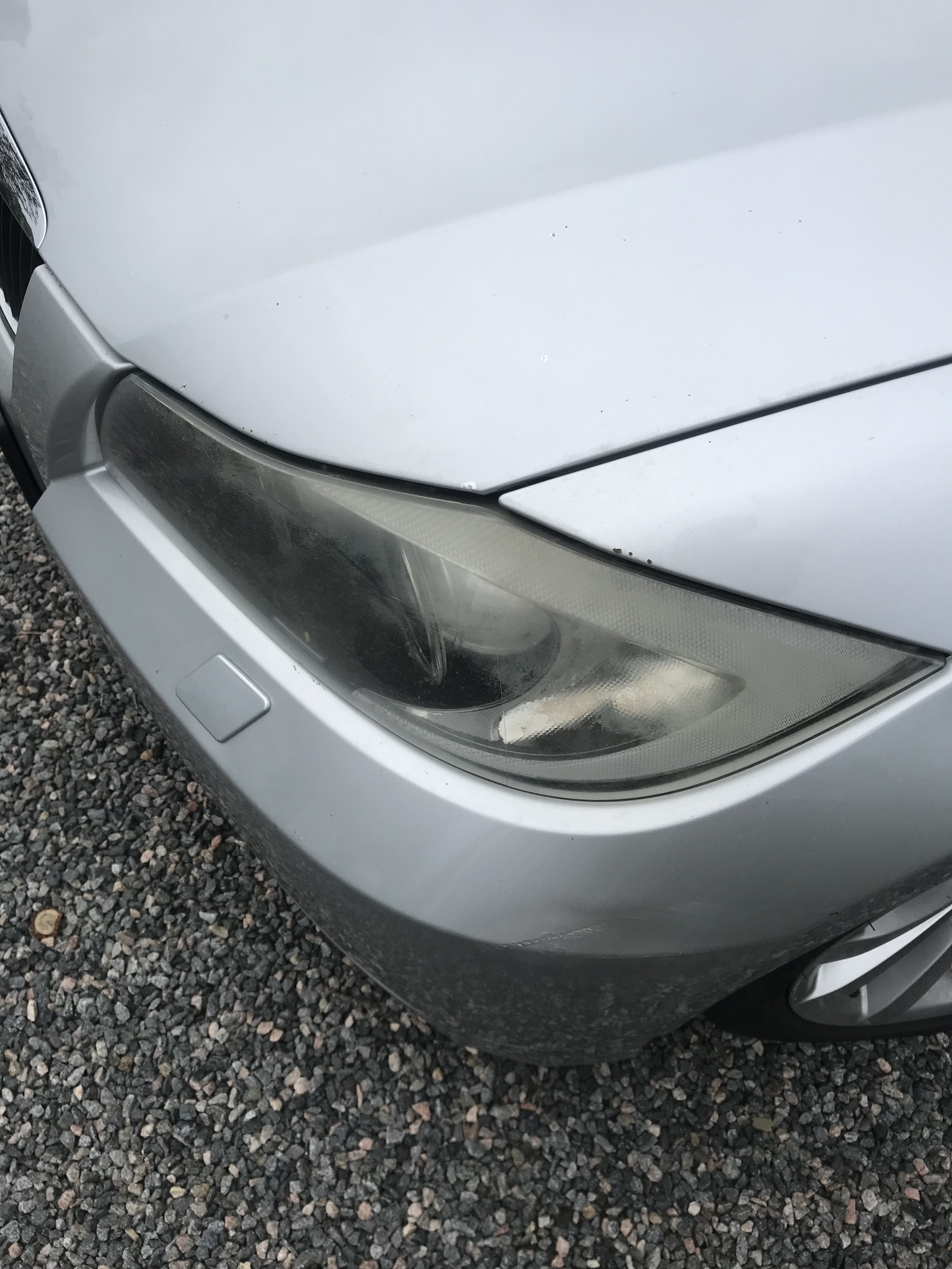

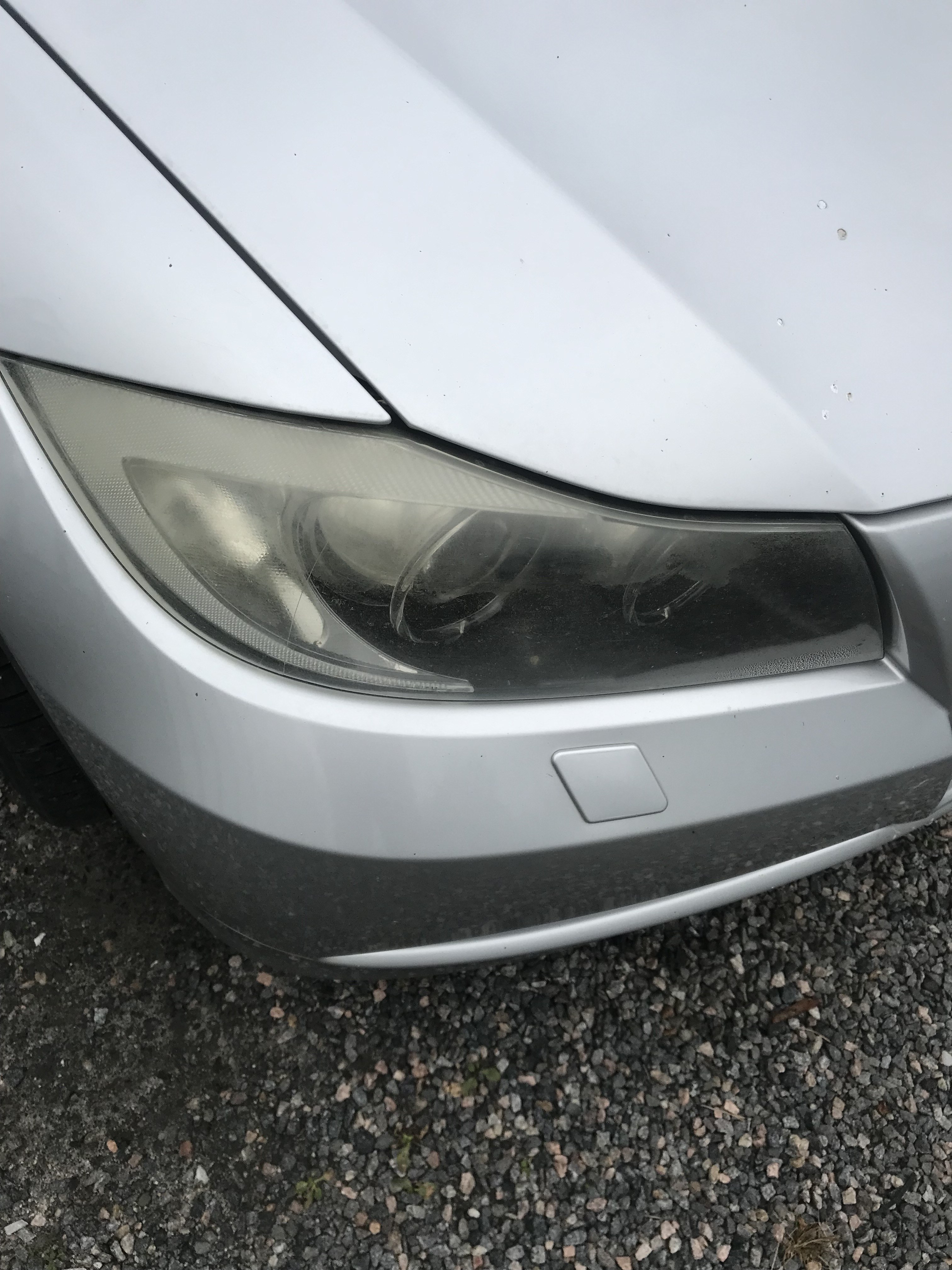

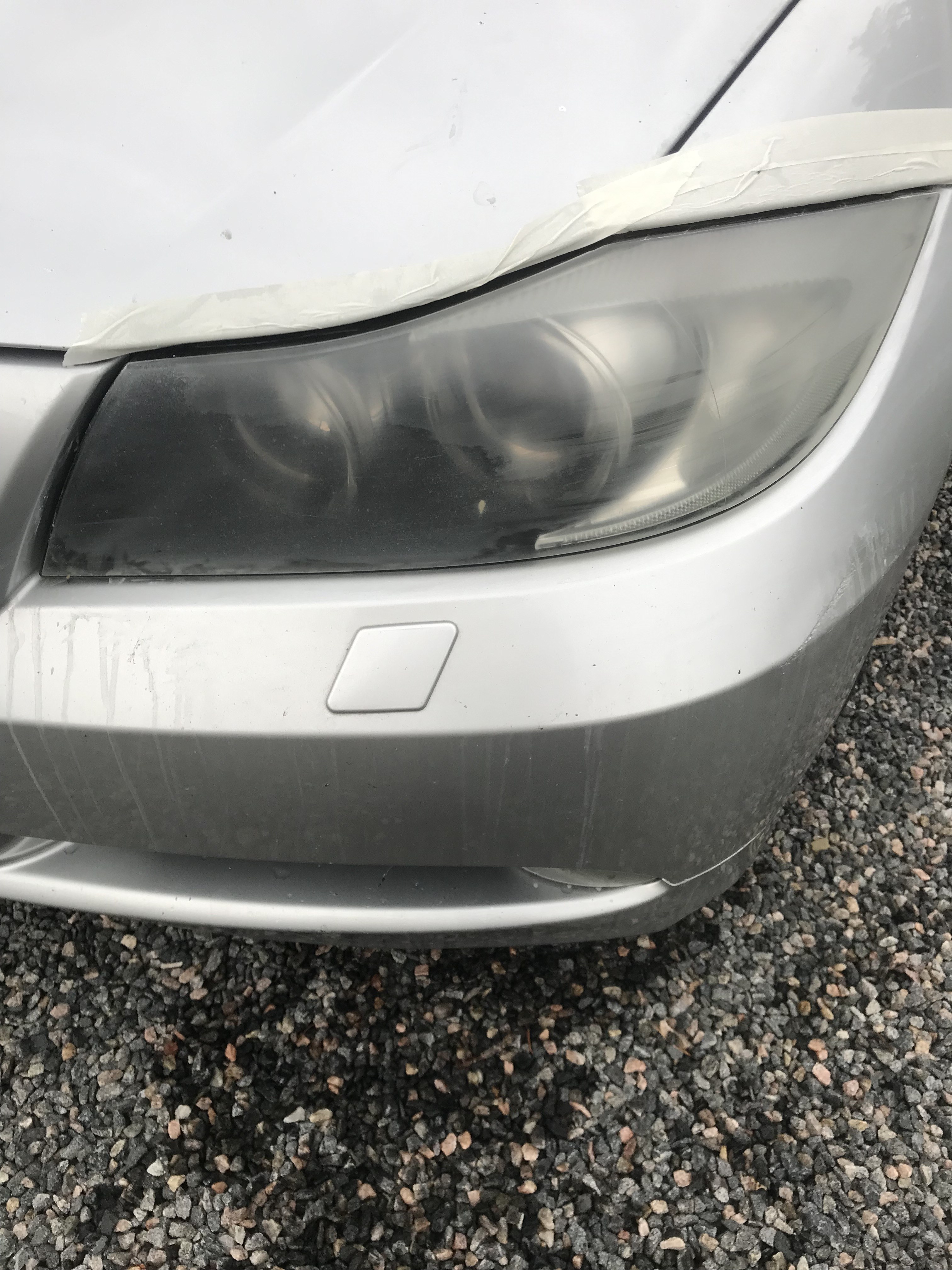

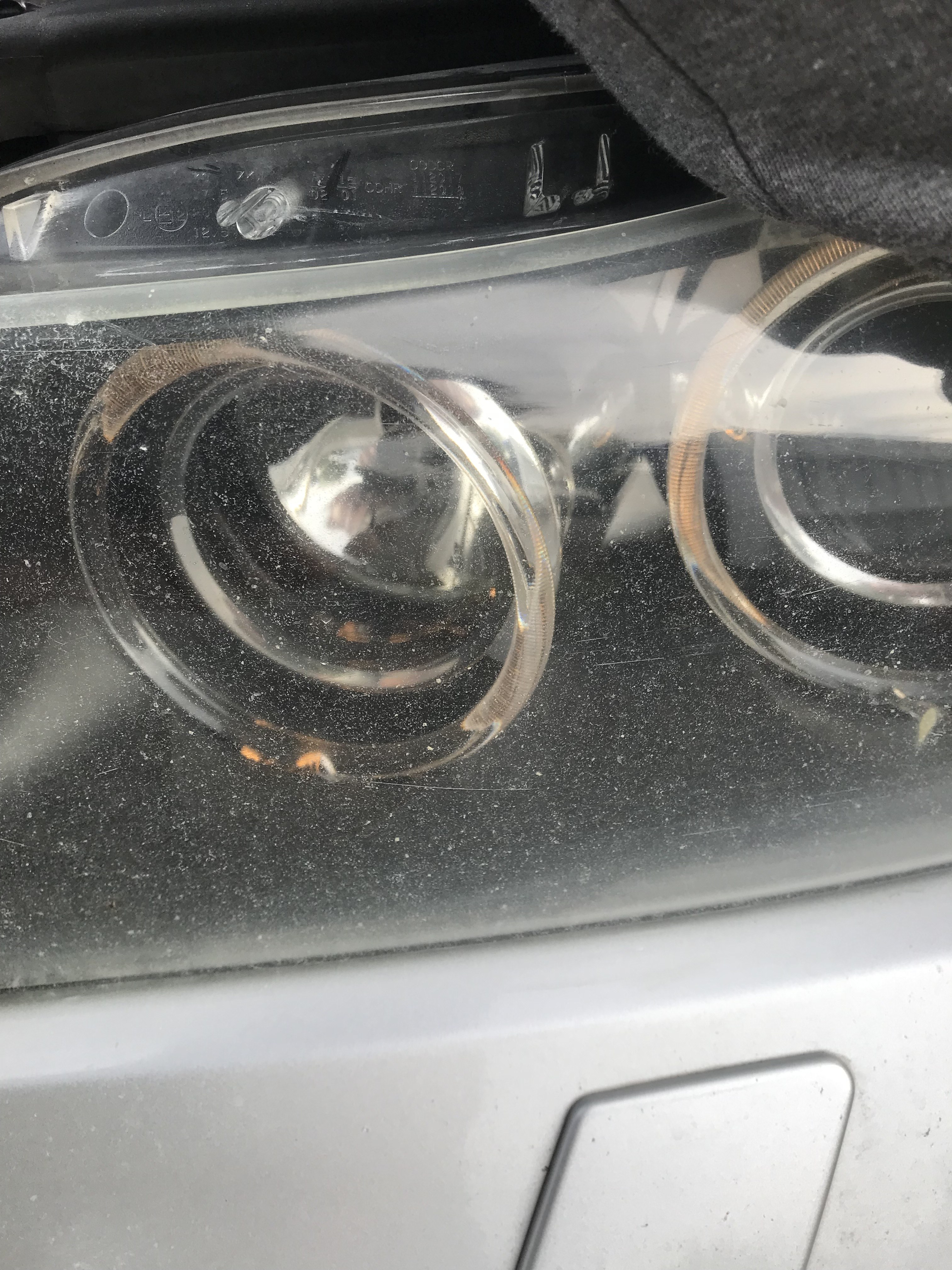

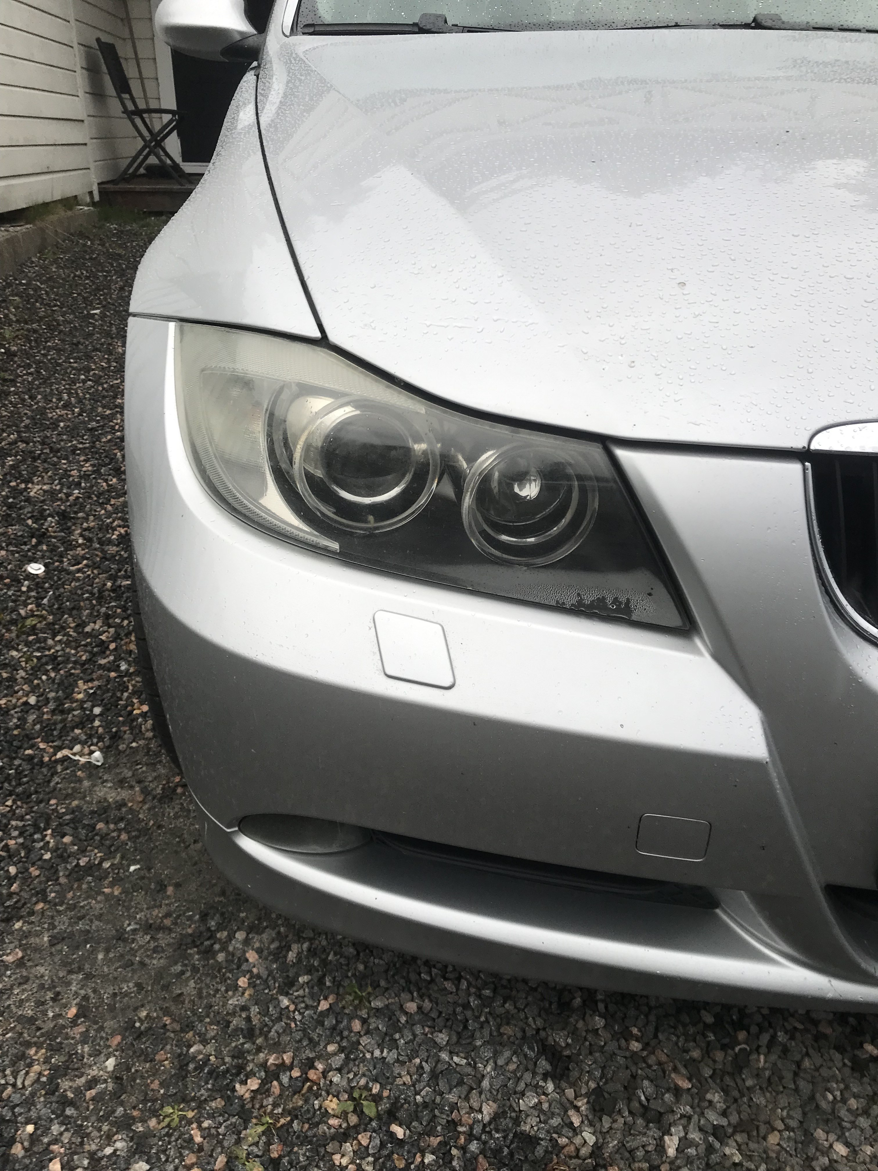

Sett på lyktene  på e91 bilen at de har enkelte plasser de har gulnet i plast sånn som her :
Og dette :
Og når man da ser helheten her ,så er jo ikke det fint :
Dessuten så har jeg noe dårlig lys føler jeg .
Heldigvis så kan man ta en fiks på dette noe jeg valgte .

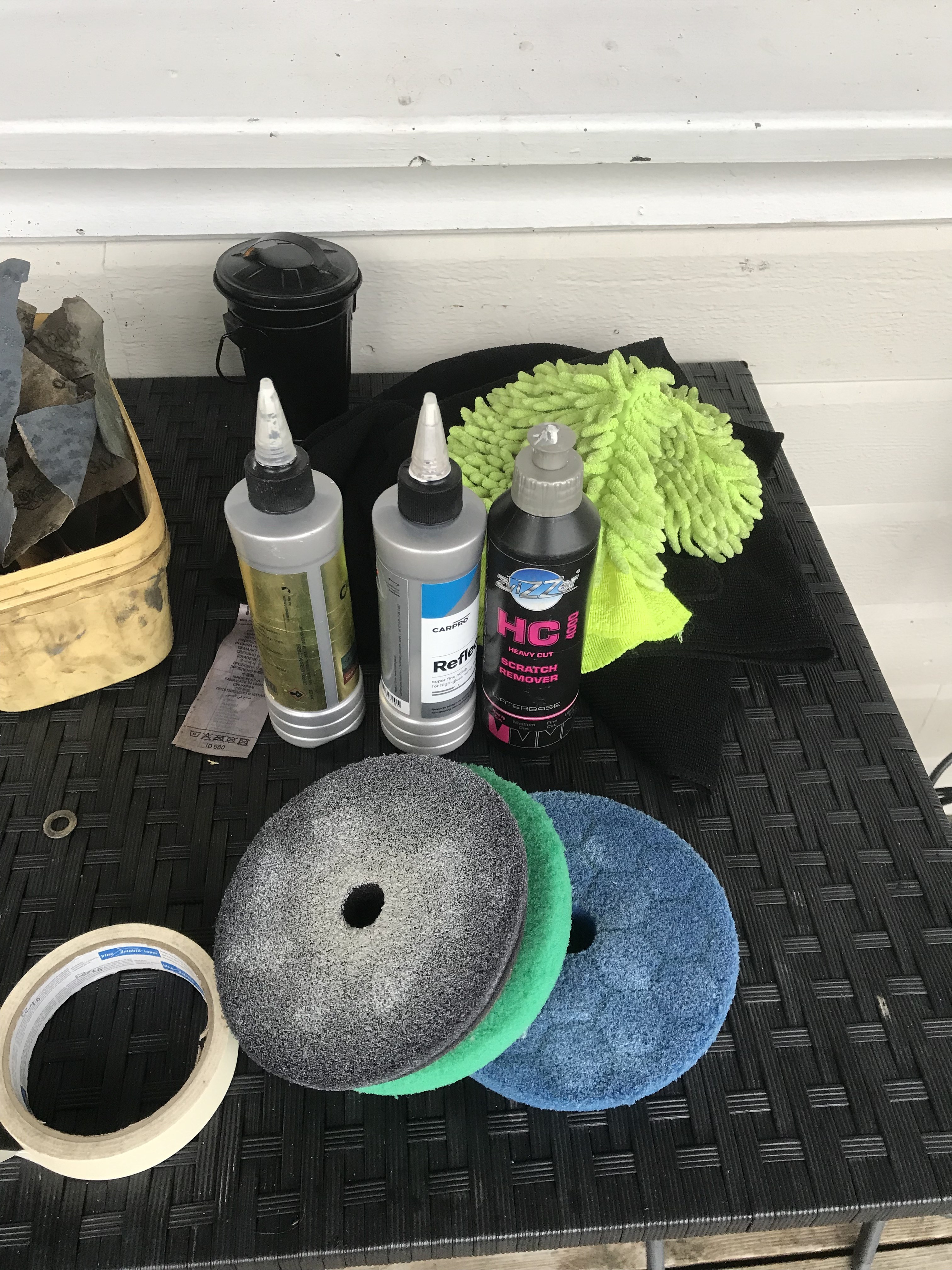

Våtslipepapir fra 800 og opp til 2000 ble funnet frem samt diverse artikler :
Litt tape og igang :
Her er lykt klar etter omganger med pussing:
Hvertfall det ble kjørt to omganger med grov på grov pad og to omganger med medium og ja dette ble noe annet :

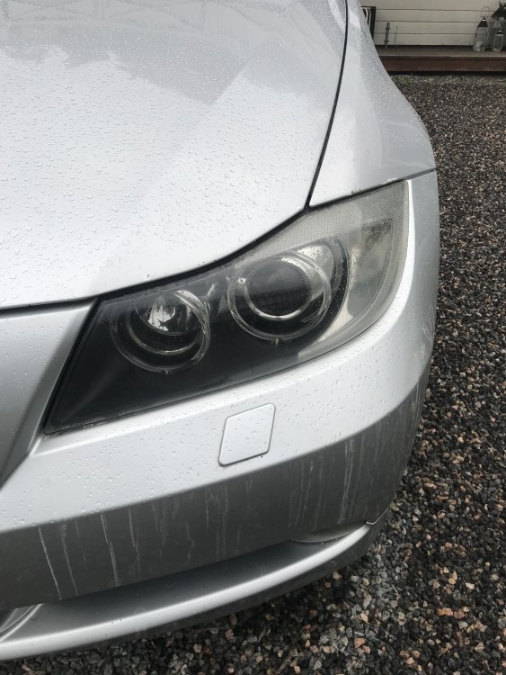

Nå er all gulnet plast borte og de skinner .
Andre siden :
Så nå er helheten bedre :
Desverre så begynte det og regne så fikk ikke lagt på voks men det kan jeg gjøre imorgen .
Dette er små elementer som gjør mye .

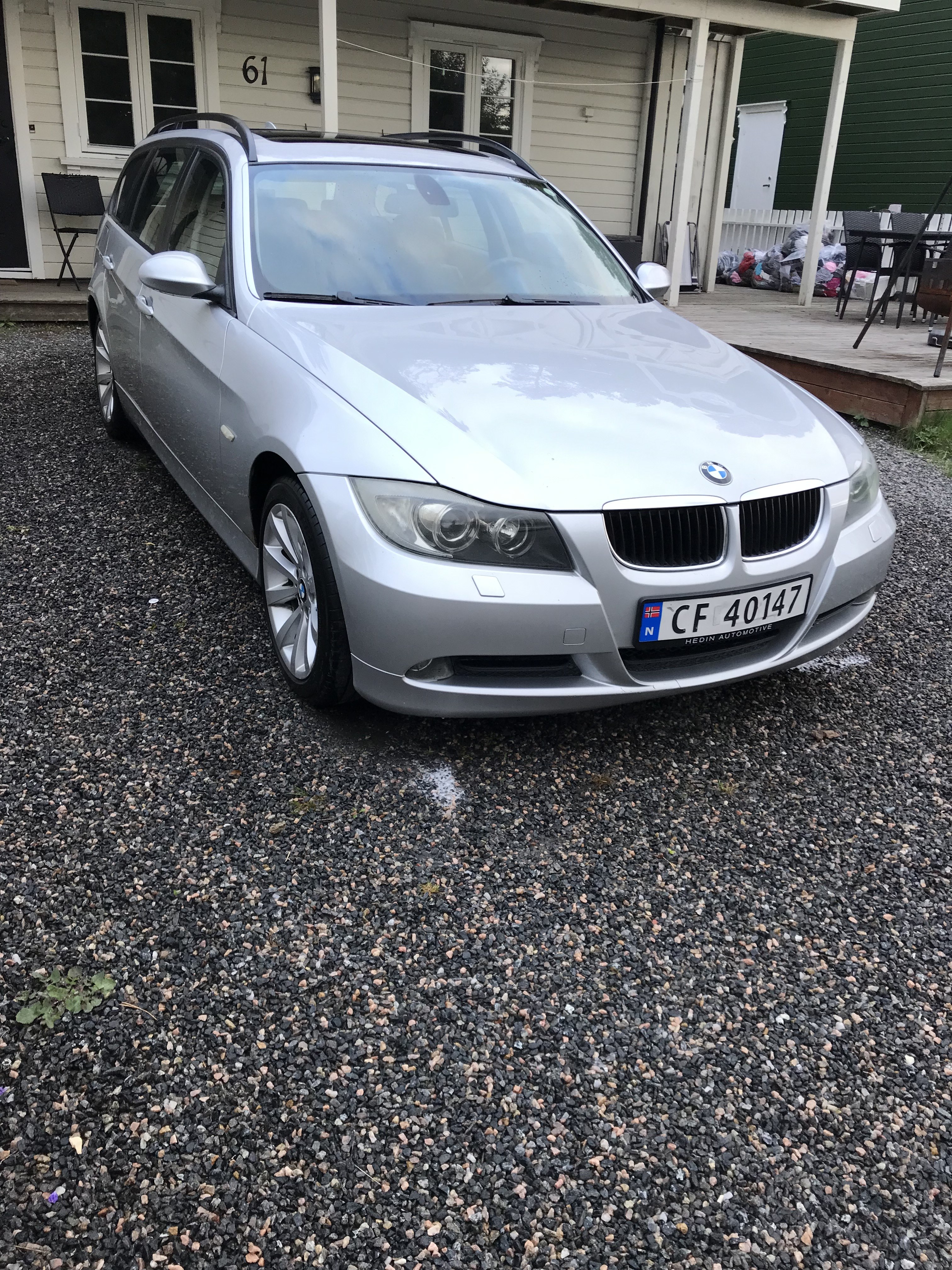

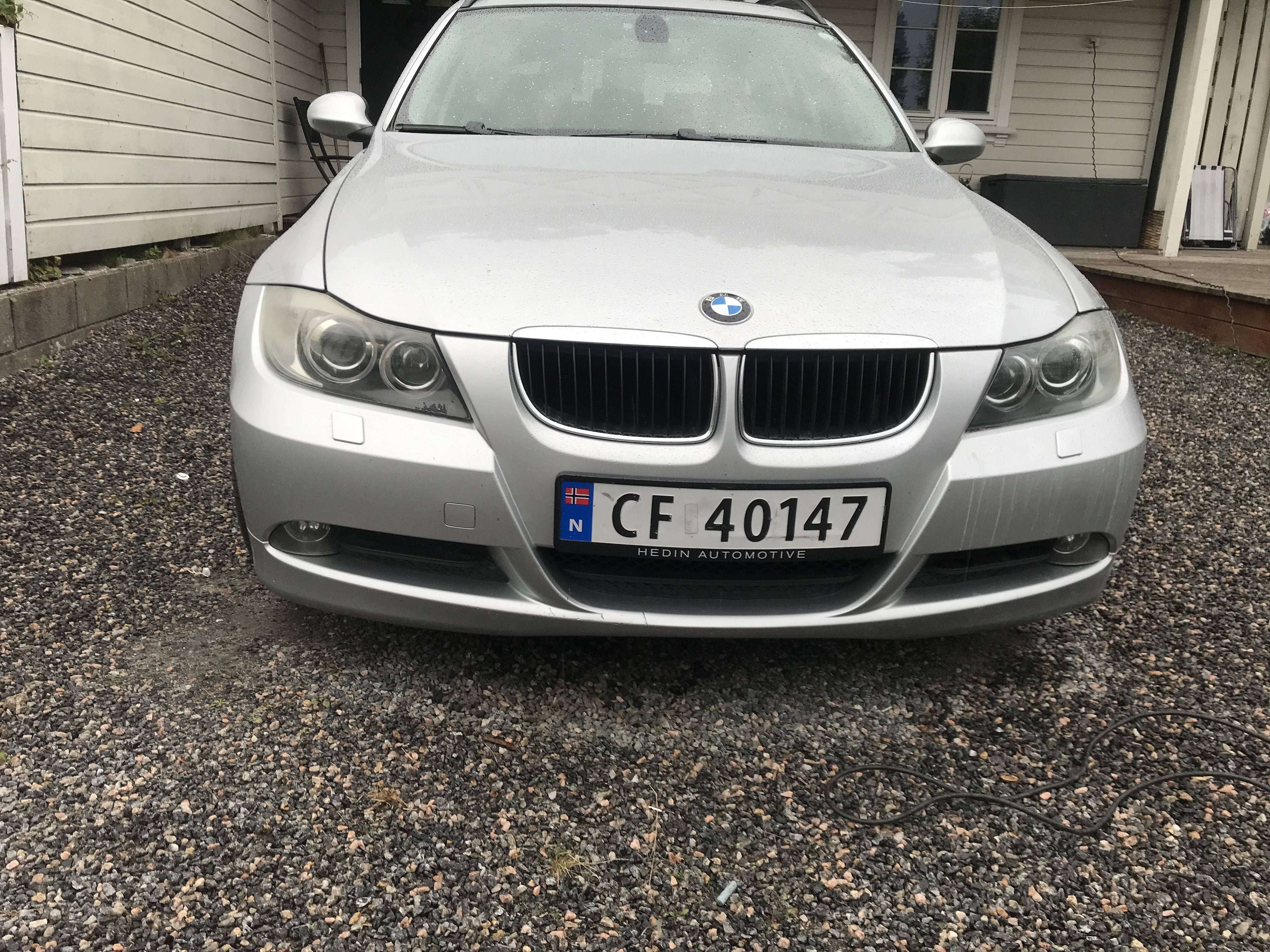

E91 er tilbake her :
Vi hadde den ned på fest på fredag og skulle egentlig hente den igår ,men de vi var hos måtte låne den pga deres bil ikke ville starte .
Nå er den her igjen .

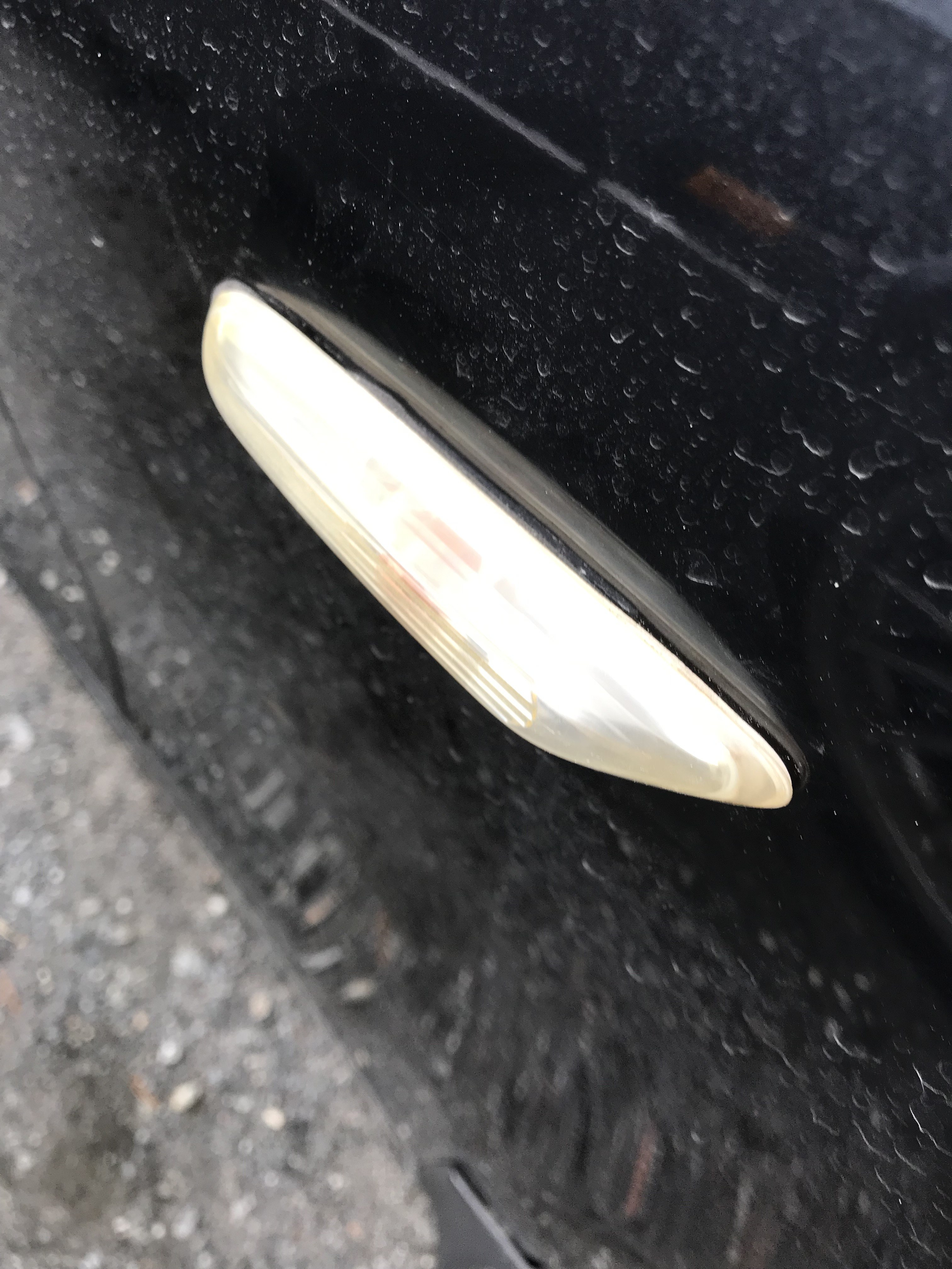

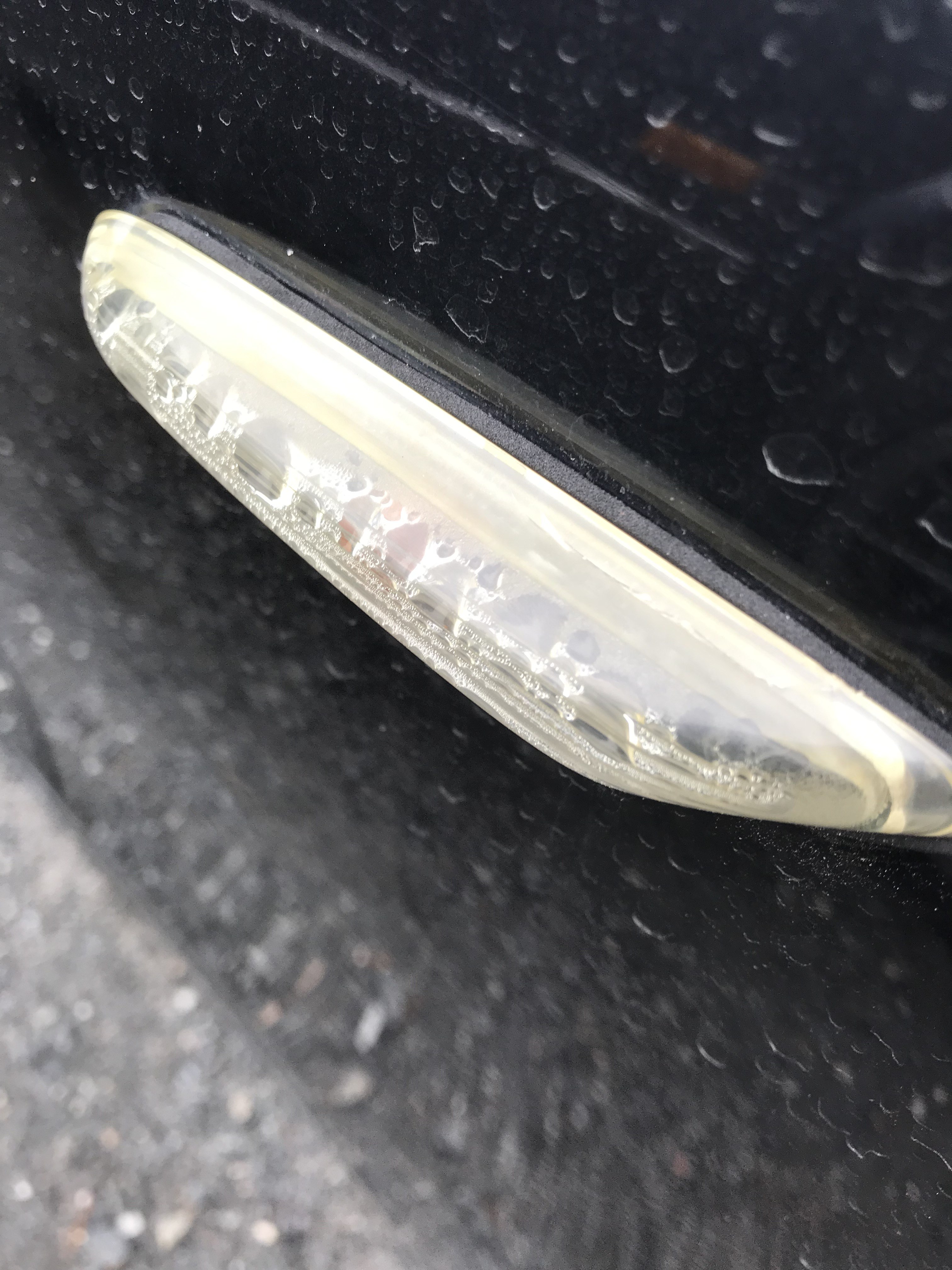

Jeg kjøpte jo nye blinklys fra Temu ifjor og de varte et år før de sprakk og fulle av fukt :
Men sist jeg var på huggersafari så plukket jeg med meg noen ganske fine / ikke matte og monterte de nå istad :
Dette ble mye bedre ;

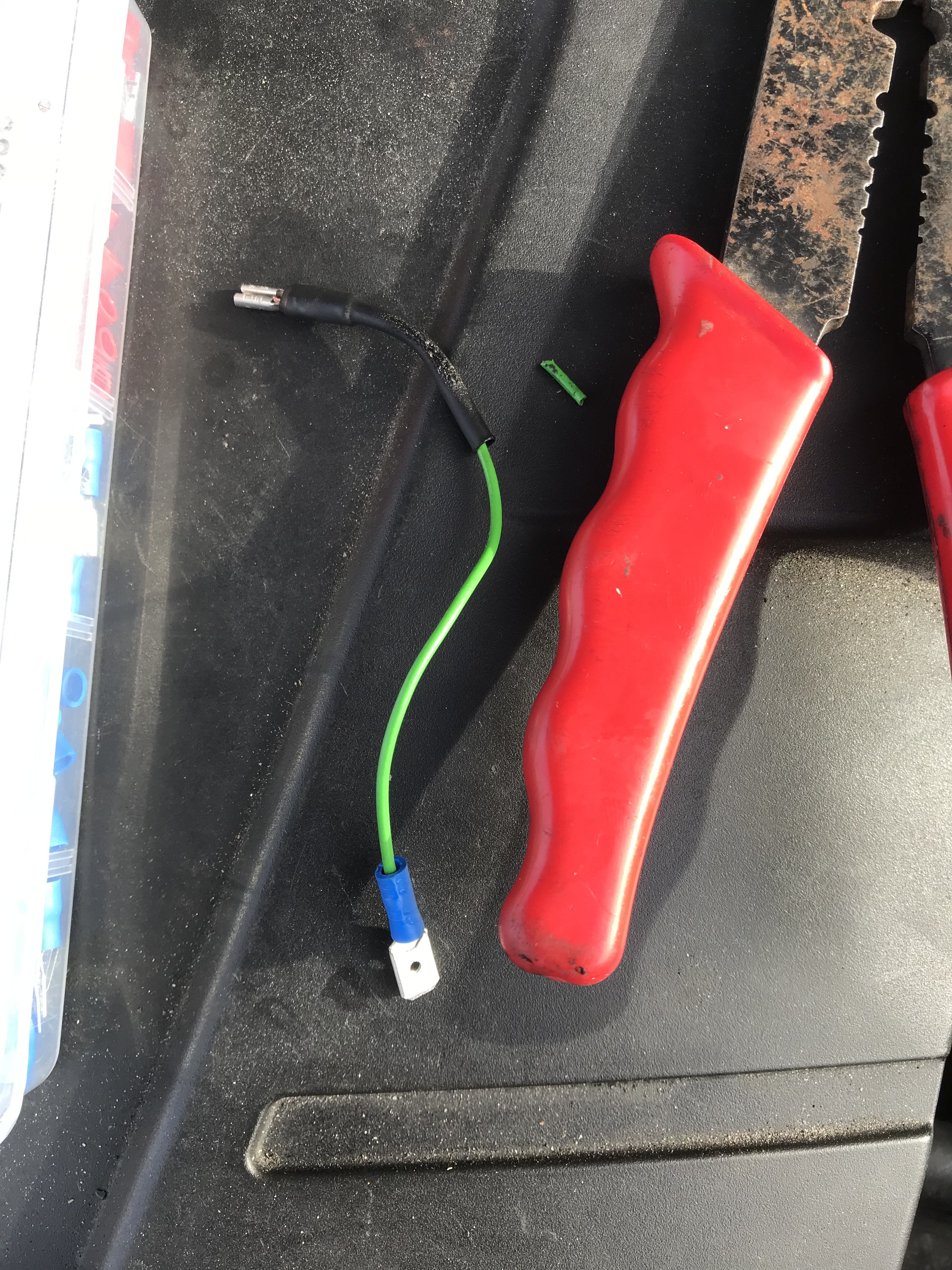

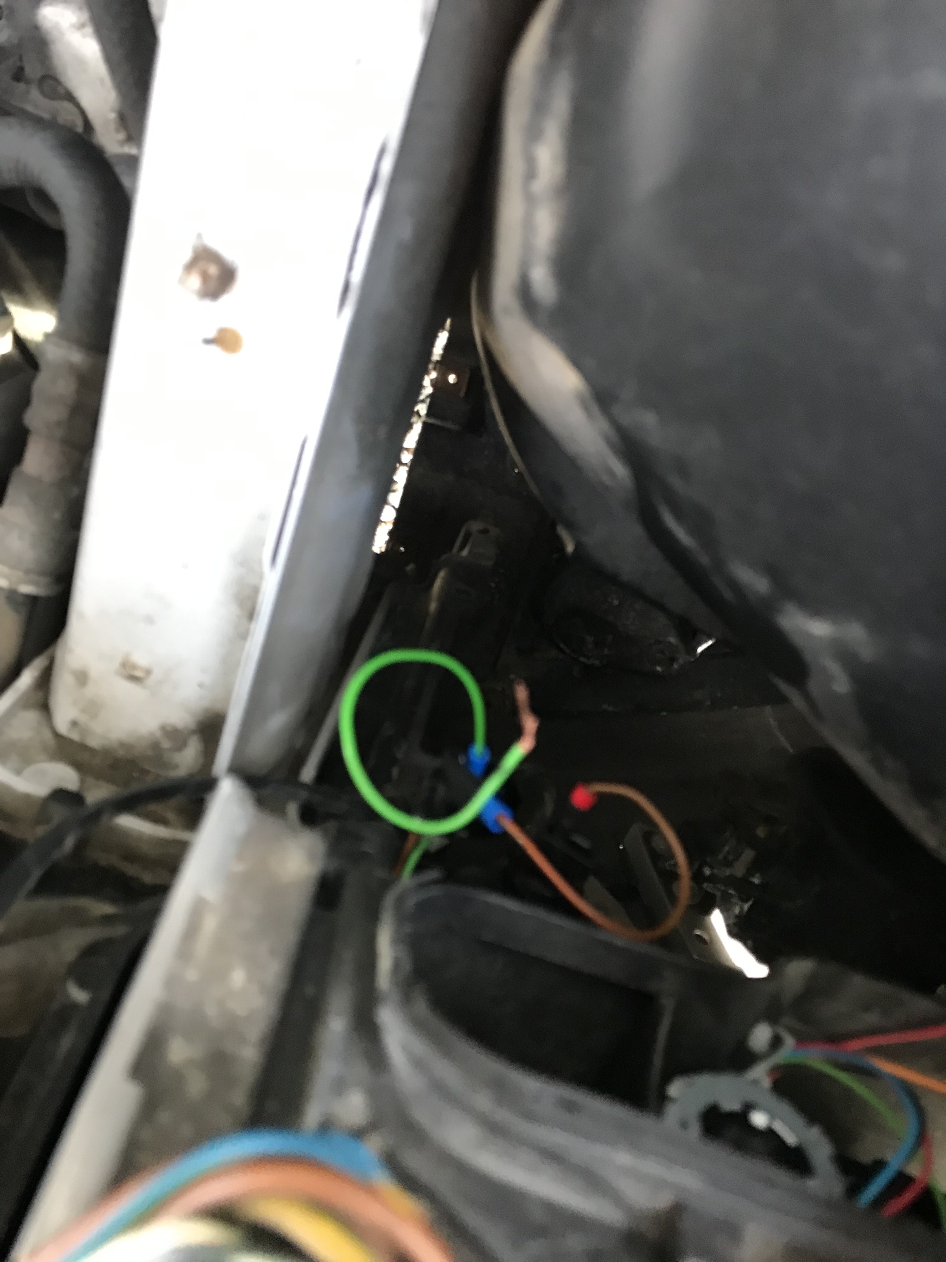

Fått pærevarsel på e91 i det siste og det er parklys venstre side alt dreier seg om .
Her måtte jeg modifisere en e61 Angle eyes ifjor og her var ting litt løst nå:
Så frem og få lagt en skikkelig en igjen :
Og da skjer det noe:
Ferdig og klar for montering av ting som jeg måtte fjerne :

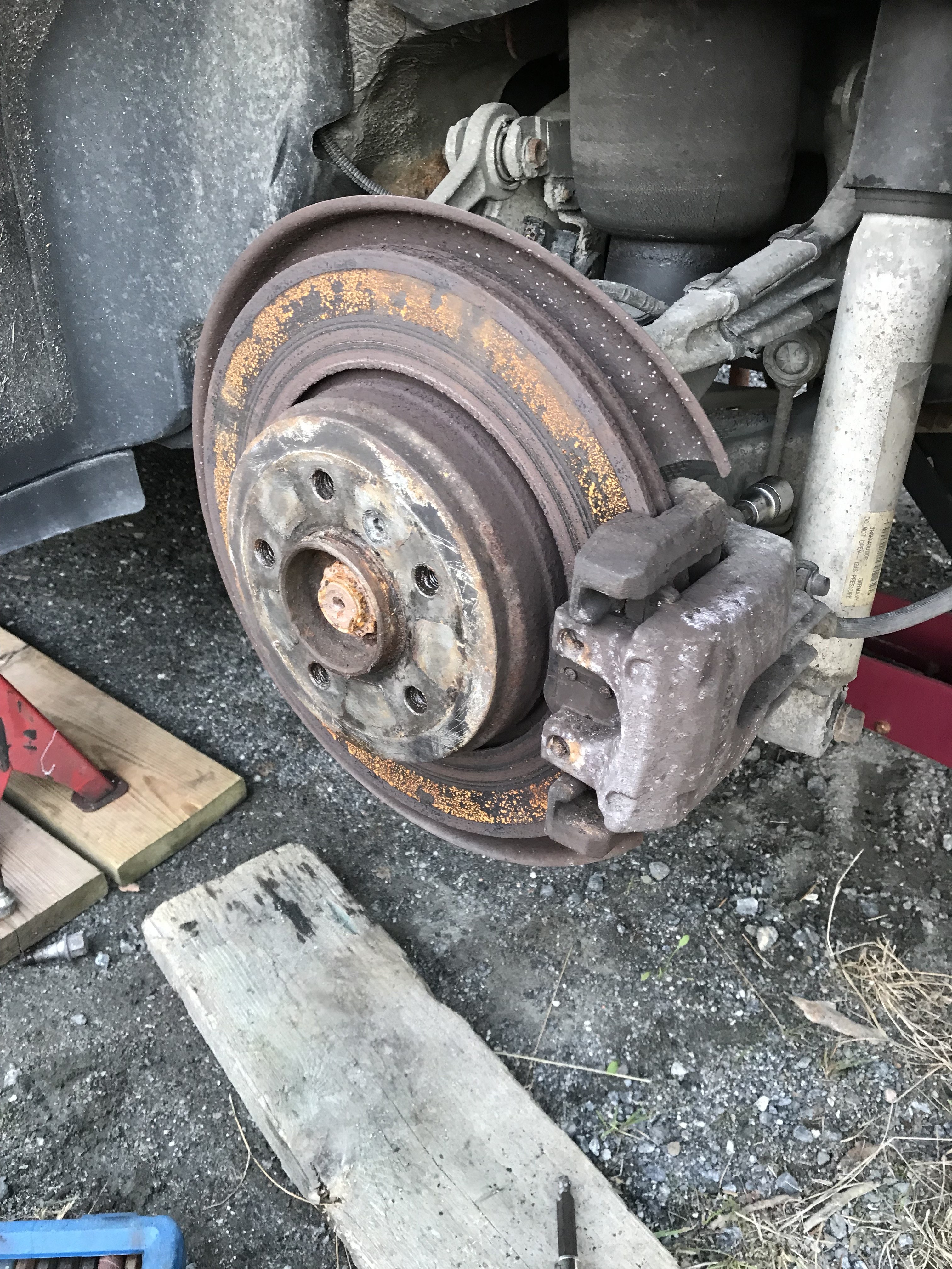

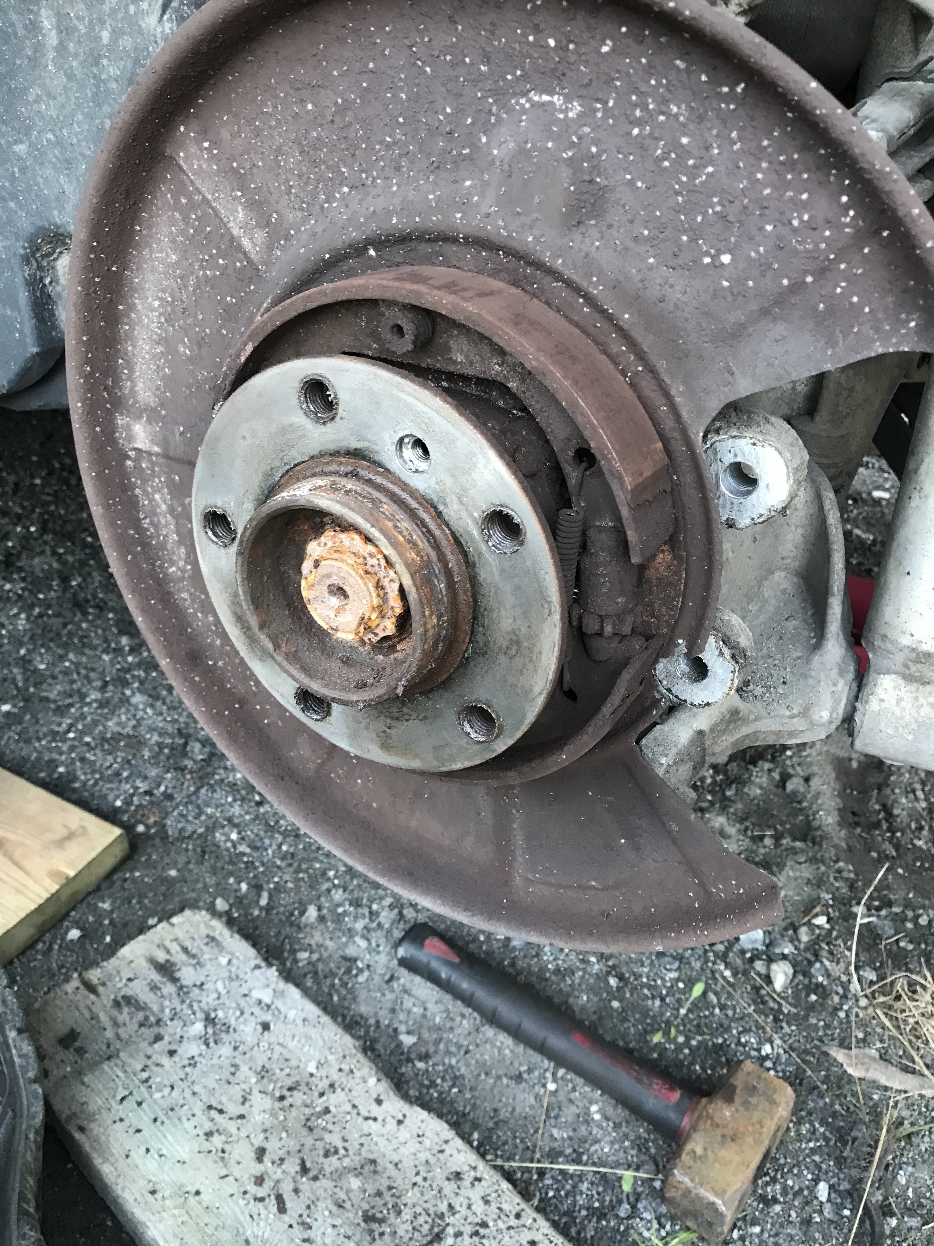

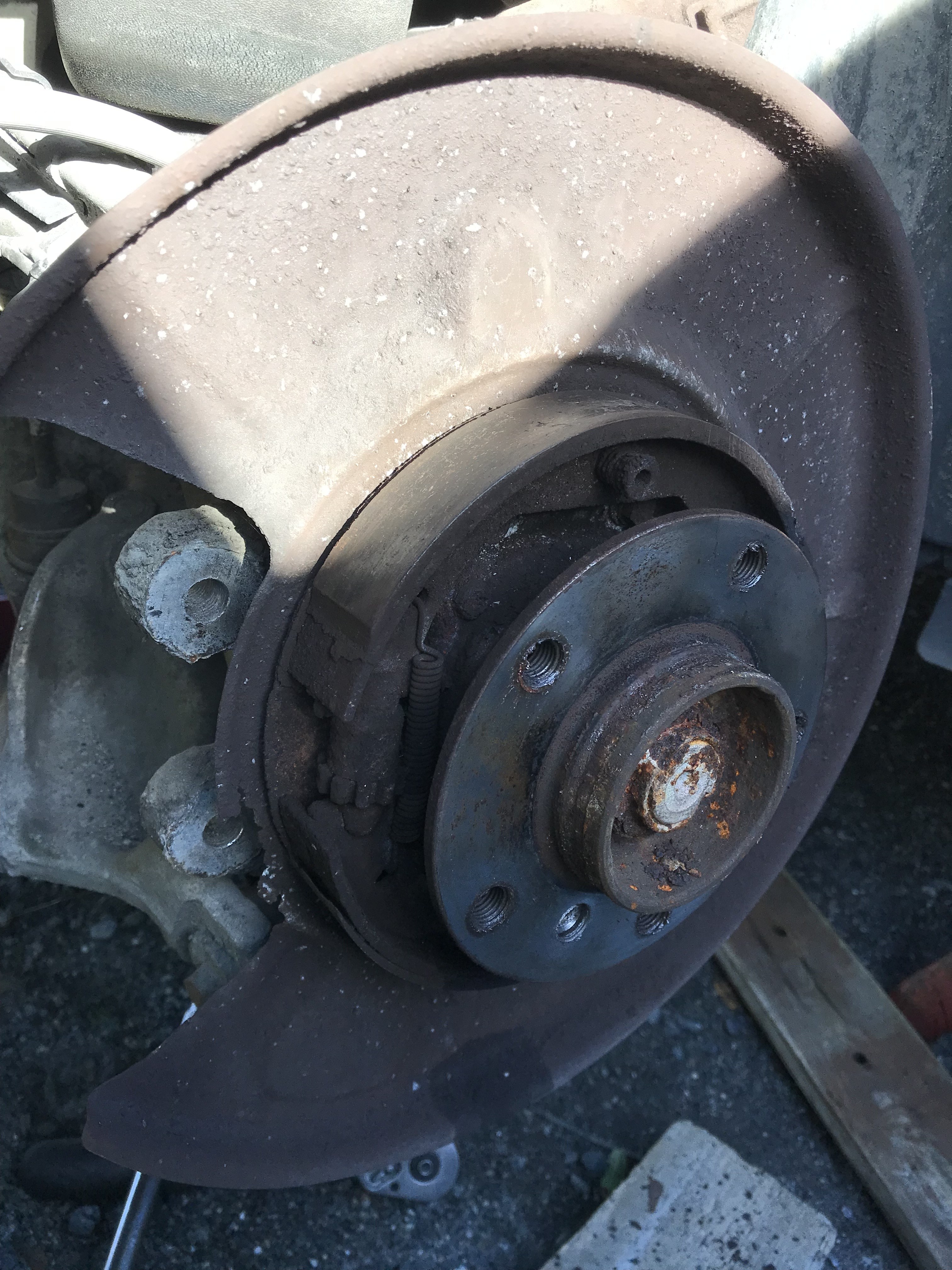

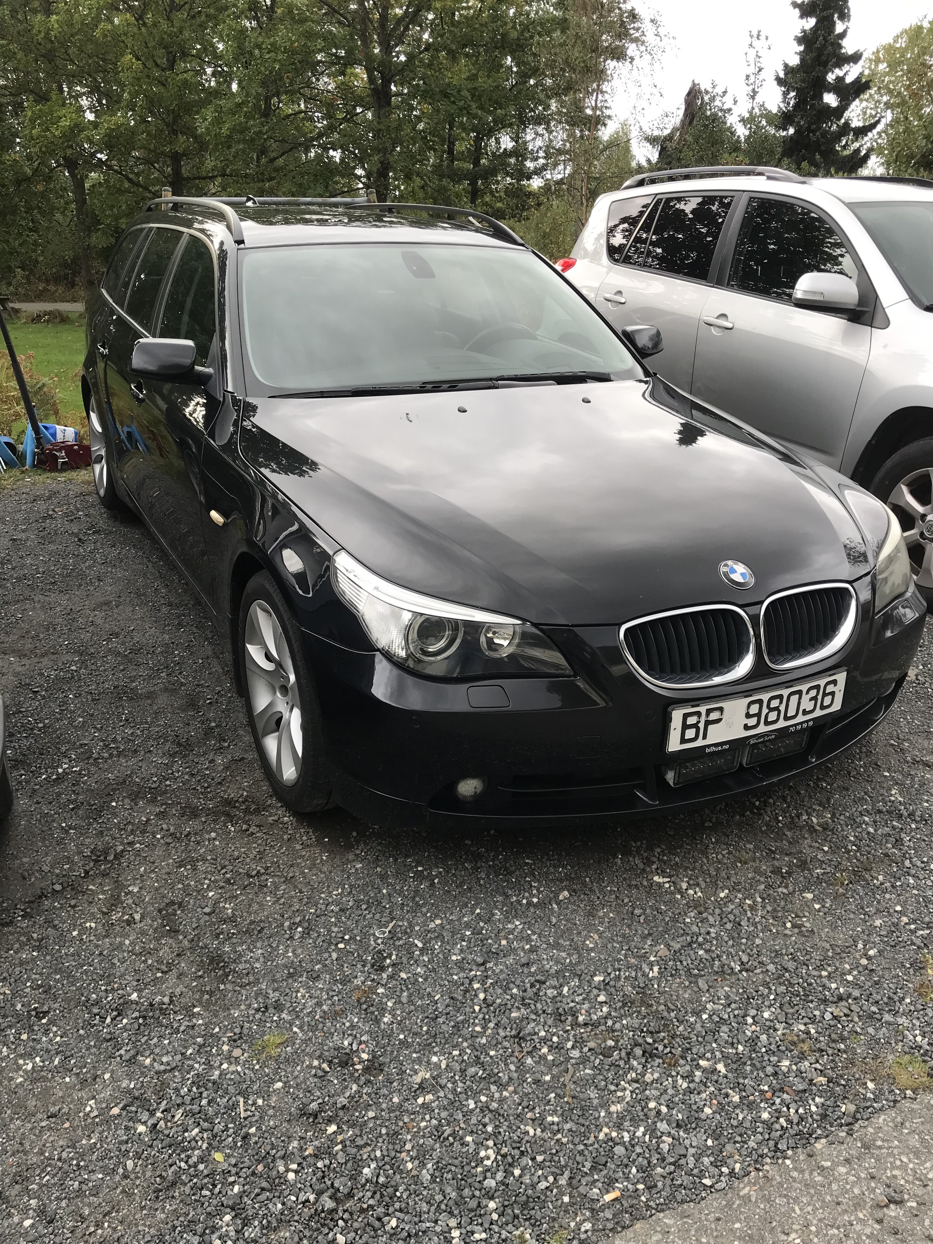

Som dere vet så liker jeg og komme igang tidlig med tingene og idag var det bremser bak som skulle taes dvs nye klosser og smøring .
Bilen var e61 .

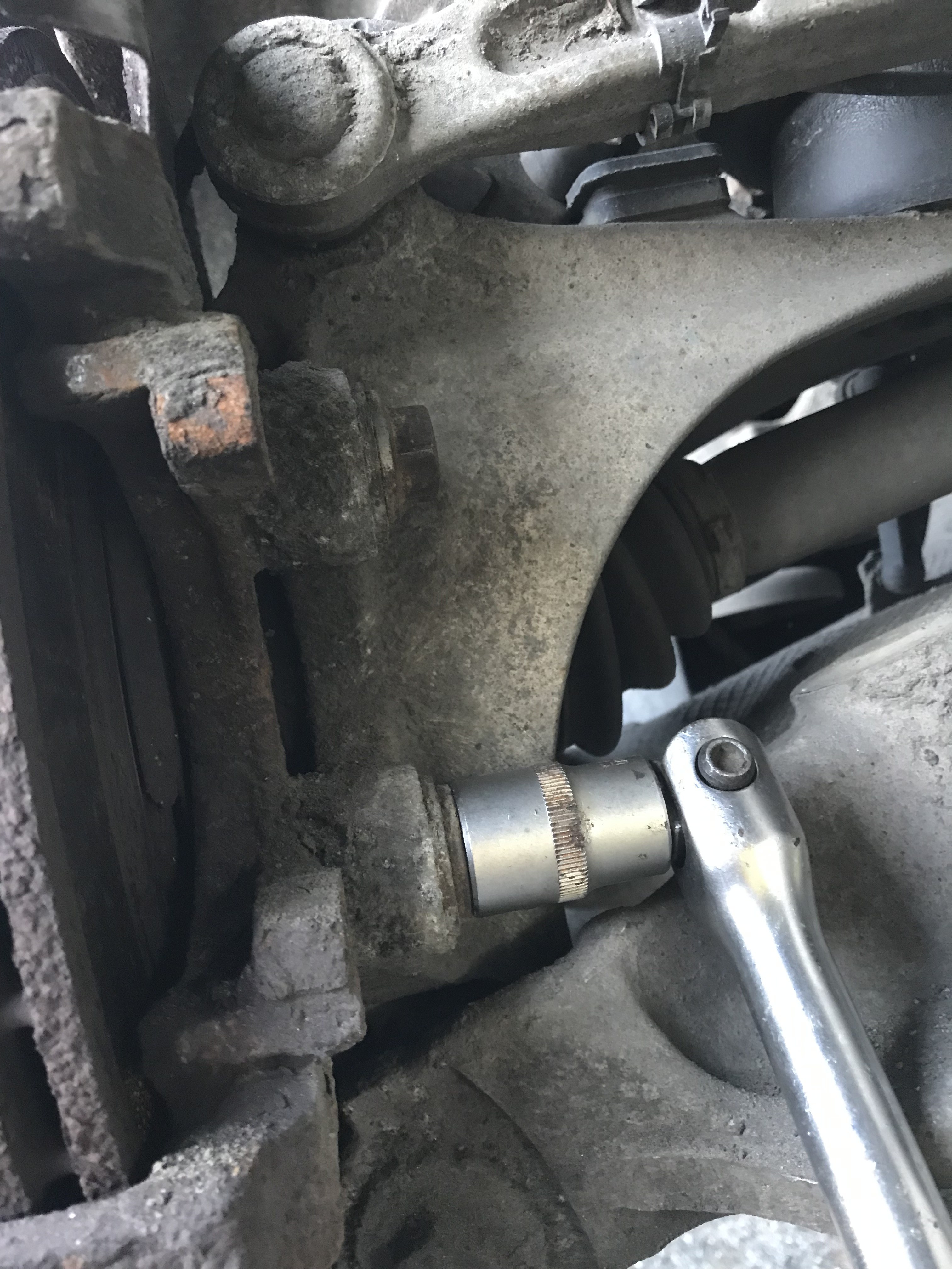

Så var bare og sette igang med demontering :
Calliper av og så måtte klave av .
Disse kan sitte noe hinsides men jeg smurte opp bolter ifjor og disse gikk lett :
Etterhvert så kom man ned på nivået jeg ville ha det .
Skiver ble slipt av slitekant ,pusset og rengjort der håndbrekksko var .
Alt bevegelig ble smurt opp og sett virket .
Her er det bevegelse :

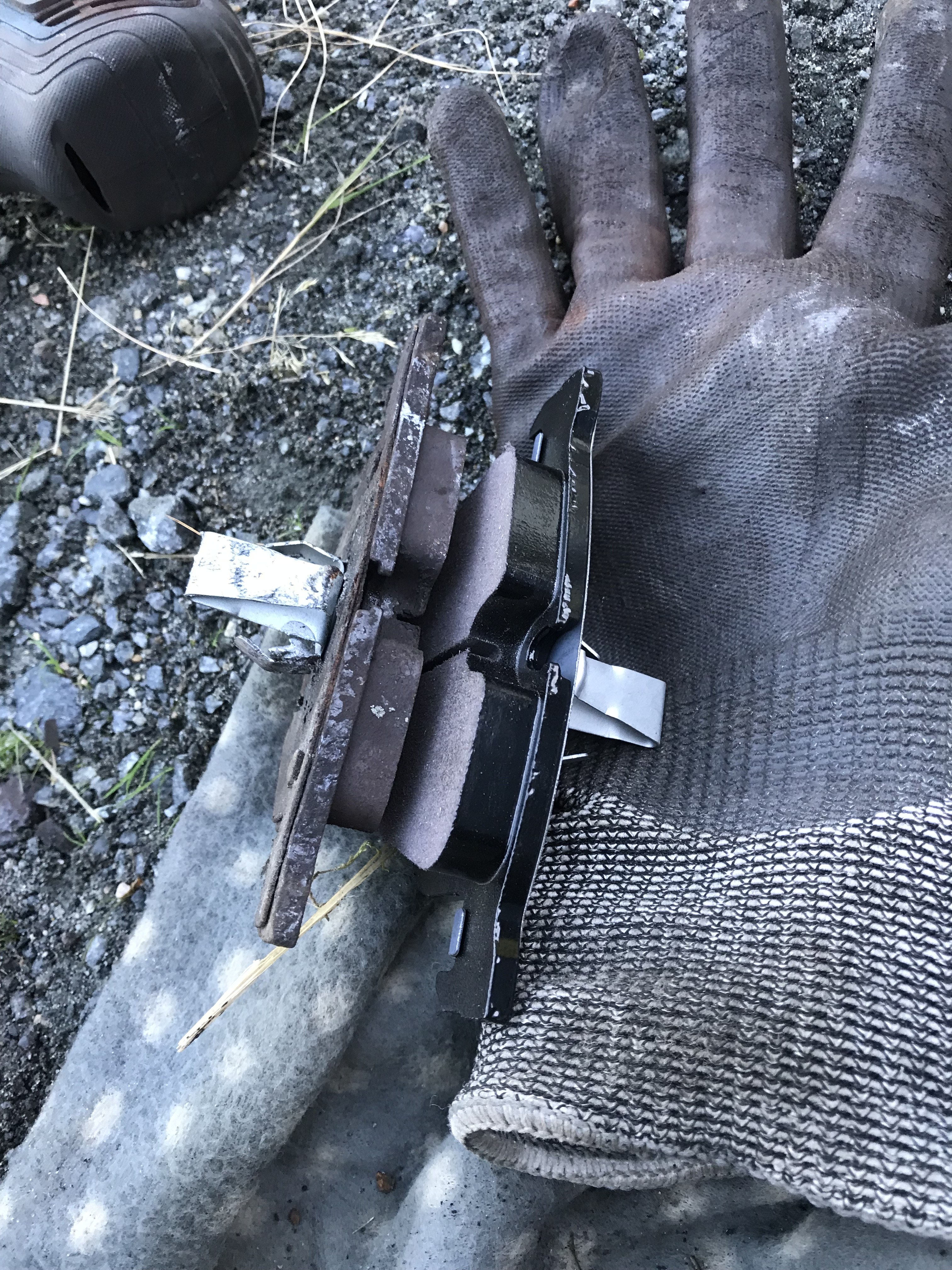

De gamle klossene hadde nok gått gjennom men nå er nye på plass:
Så kappet jeg av ledning på vinkelsliper selvsagt og måtte bruke tid på det og :
Dette er det siste bildet jeg tok :
Og det er på andre siden.
Gikk tom for strøm men hva ble gjort ?
Jo :
-Alt demontert
-Smurt opp
-Håndbrekk lagt ut etter skiver ble pusset og rengjort .
-Testet og virker som det skal
-Spor på klosser smurt opp
Siste fase montert og alt på plass .
Små elementære ting som gjør voldsomt mye .😊

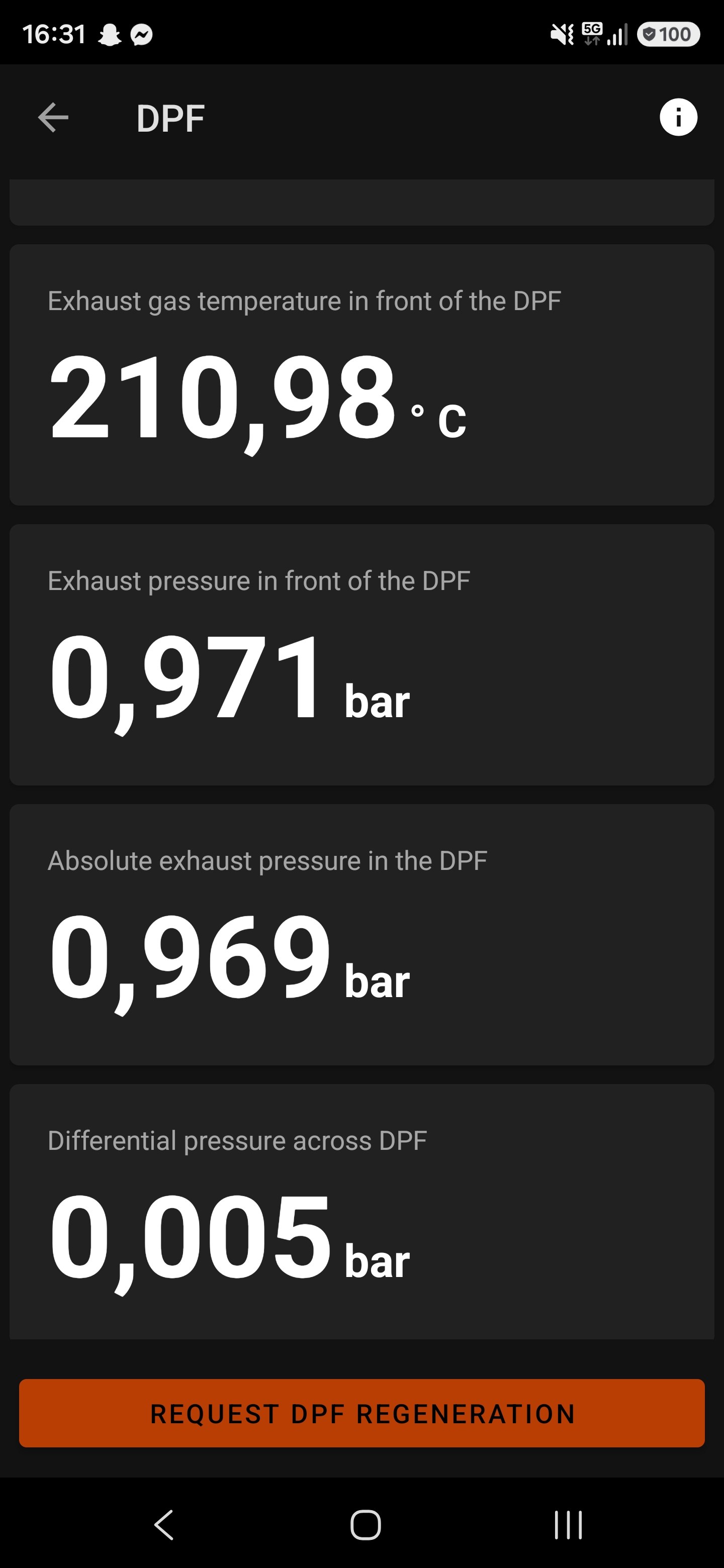

Leste av feilminnet og her står det dpf .
Resettet alt ,ute og kjøre ,klampen i bånn drar som fy til tre tusen ,Boom så vil den ikke mer .
