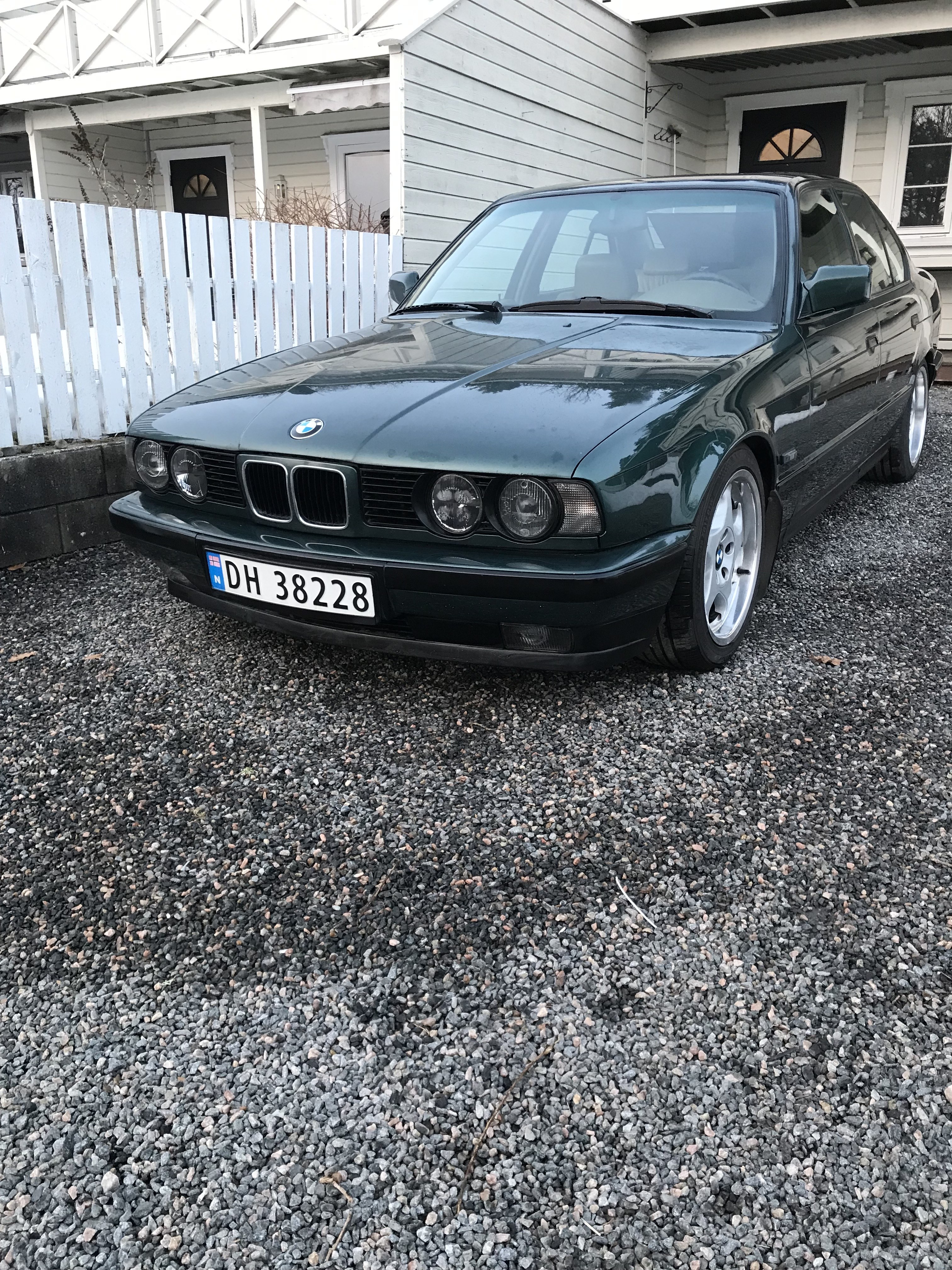

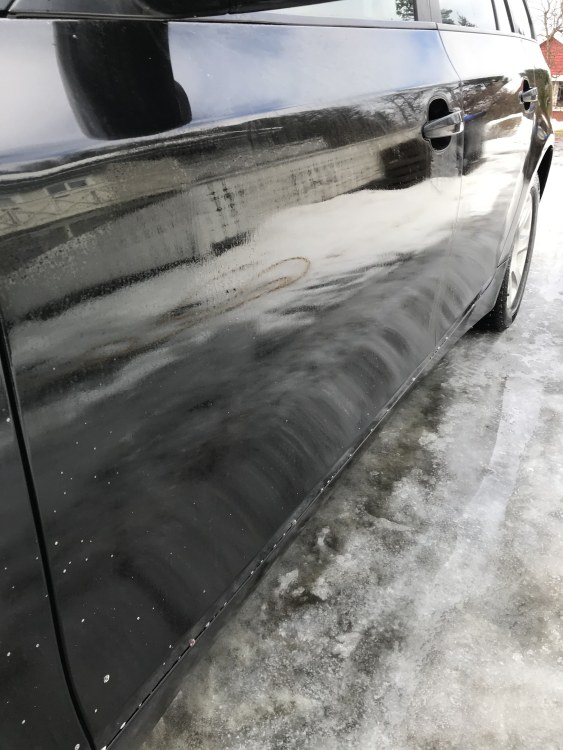

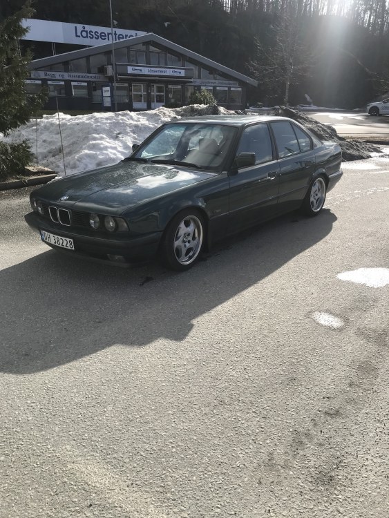

sveigis Skrevet Februar 23 Forfatter Skrevet Februar 23 30 minutter siden, Olaandref skrev: Var det så kaldt at de brukte byggskum rundt dørene Jan? 😅 Det var ikke så galt nei 😅😅,men det bildet her er fra laffe og kulden han har vært i 😊
Olaandref Skrevet Februar 23 Skrevet Februar 23 3 minutter siden, sveigis skrev: Det var ikke så galt nei 😅😅,men det bildet her er fra laffe og kulden han har vært i 😊 Ja, jeg var litt rask på avtrekkeren der sveigis reagerte på dette 1
Fredrik 90 Skrevet Februar 24 Skrevet Februar 24 @sveigis Det kan nok stemme, min gamle E61 545i går på Birkeland. Sjeldent jeg selger bilene mine såpass "lokalt". Han snakka om at han ville ha mer lyd når han kjøpte bilen ja. sveigis reagerte på dette 1
sveigis Skrevet Februar 24 Forfatter Skrevet Februar 24 6 timer siden, Fredrik 90 skrev: @sveigis Det kan nok stemme, min gamle E61 545i går på Birkeland. Sjeldent jeg selger bilene mine såpass "lokalt". Han snakka om at han ville ha mer lyd når han kjøpte bilen ja. Akkurat ,men bilen var /så hel og pen ut enda.
Fredrik 90 Skrevet Februar 24 Skrevet Februar 24 4 timer siden, sveigis skrev: Akkurat ,men bilen var /så hel og pen ut enda. Det er godt høre, han hadde tre andre E61 stående også så man kan vel si at han var entusiast. Voksen kar i 40 åra, trodde jeg endte opp med å måtte selge denne også til en ungdom men den slapp med skrekken. Første 545’en min har stått avregga i flere år nå, står vel i deler en vei tenker jeg. Synd fordi det var en steika bra bil mekanisk. sveigis reagerte på dette 1

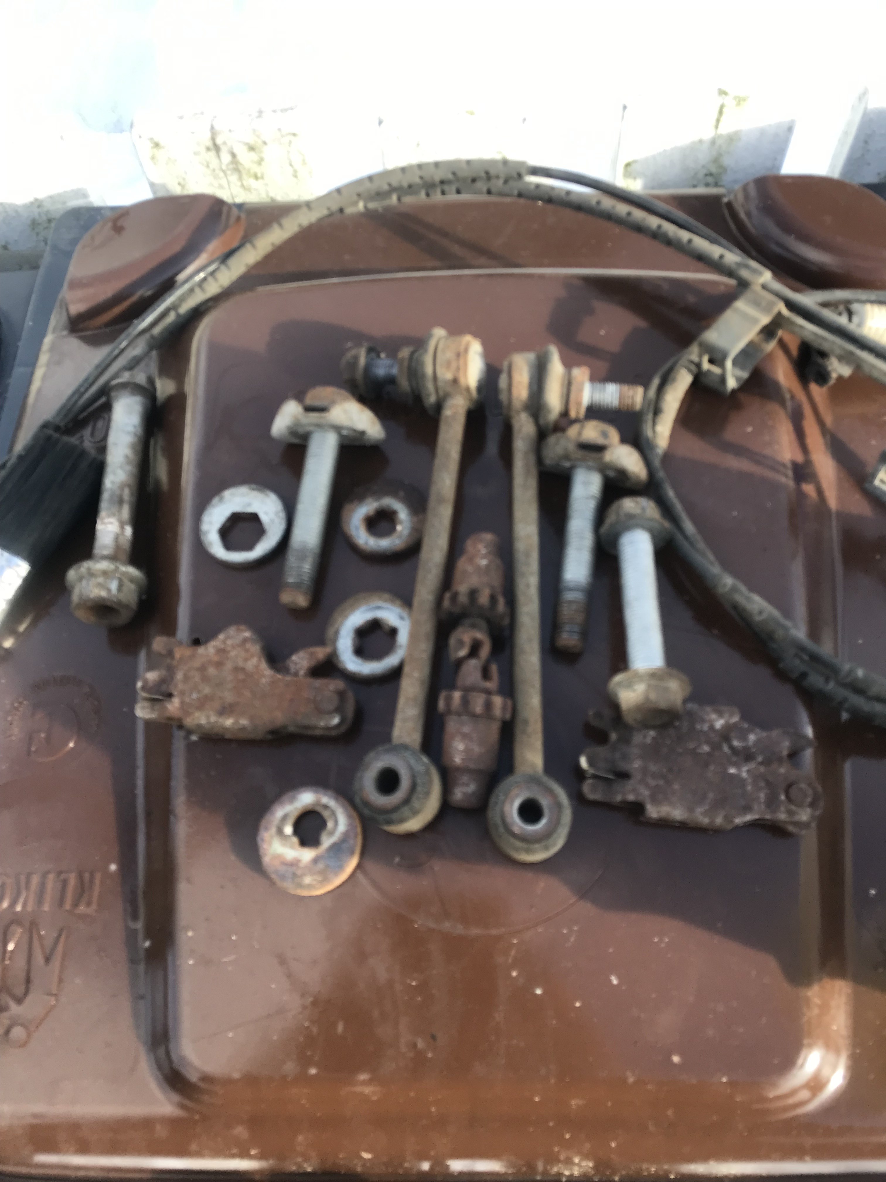

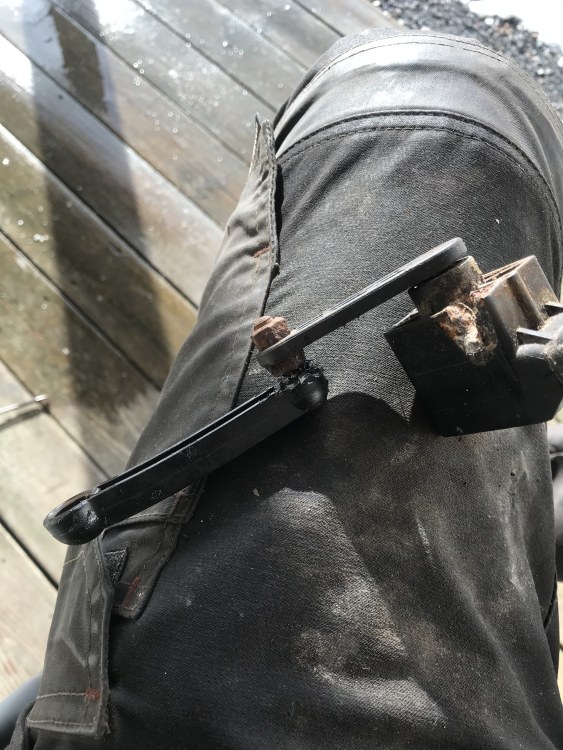

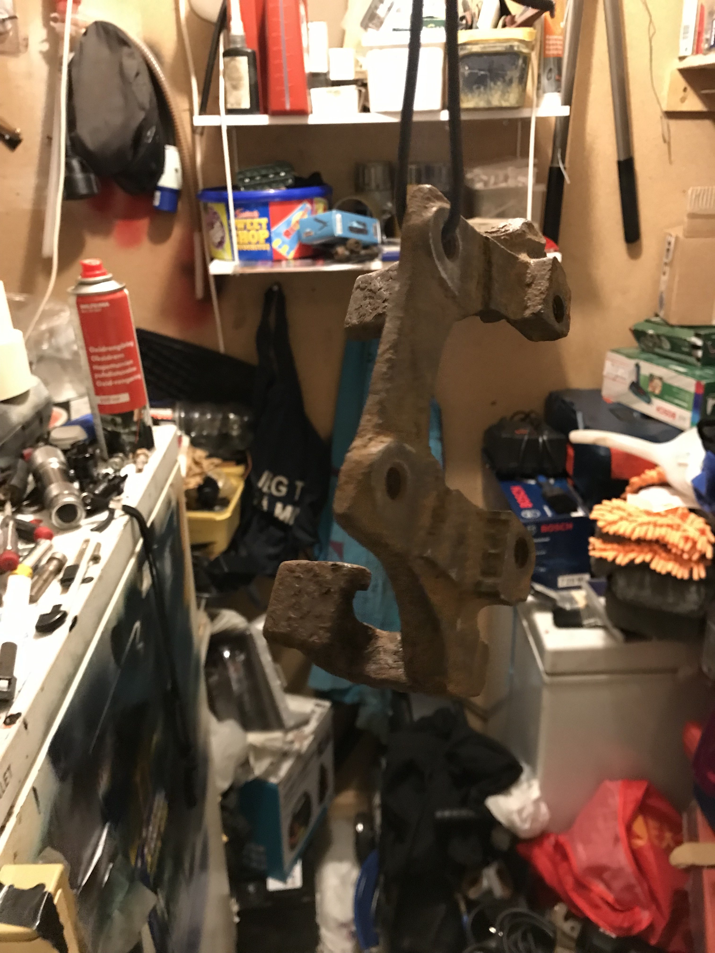

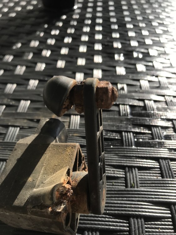

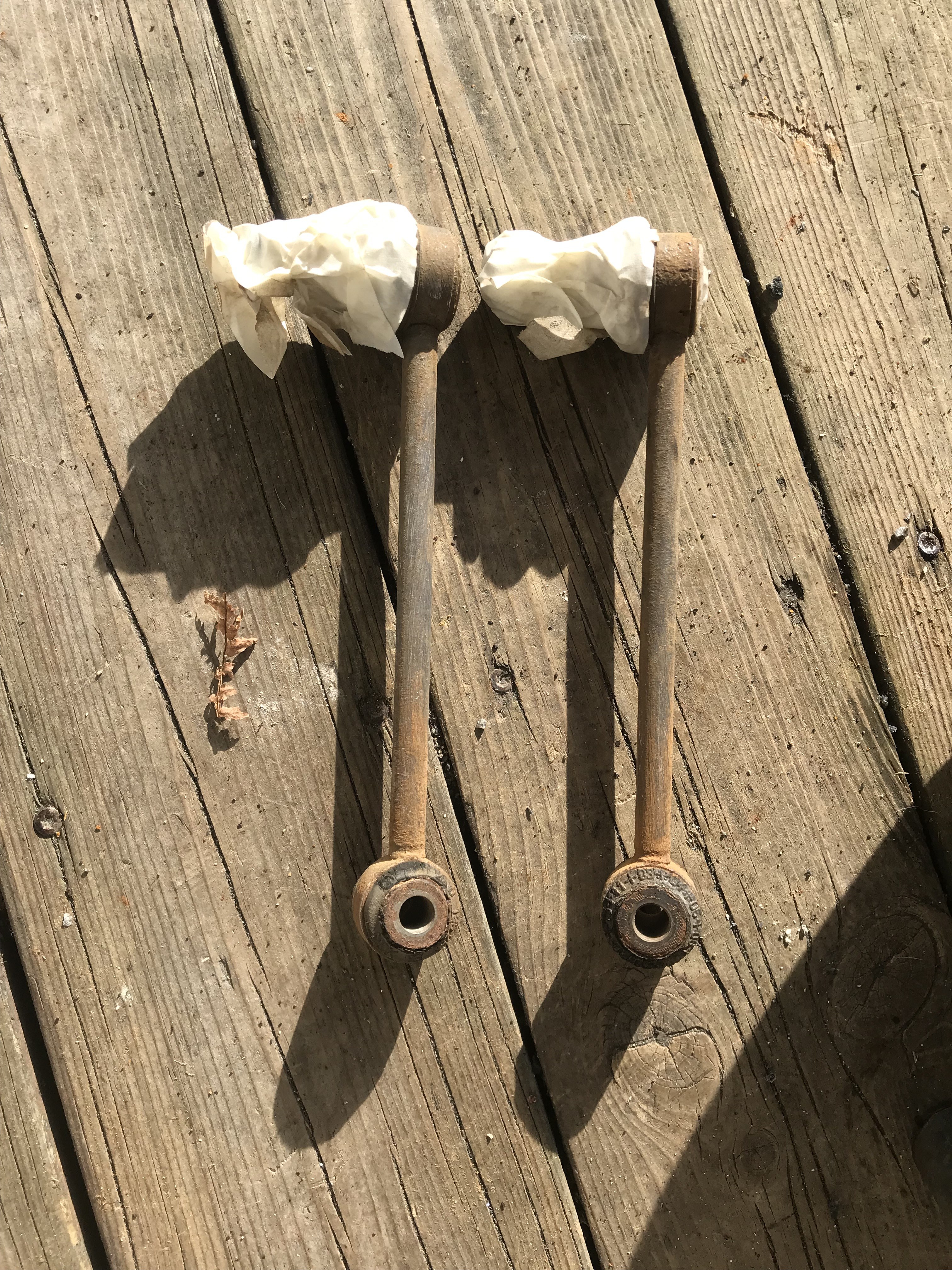

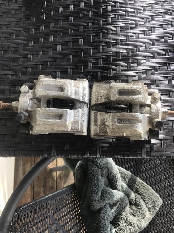

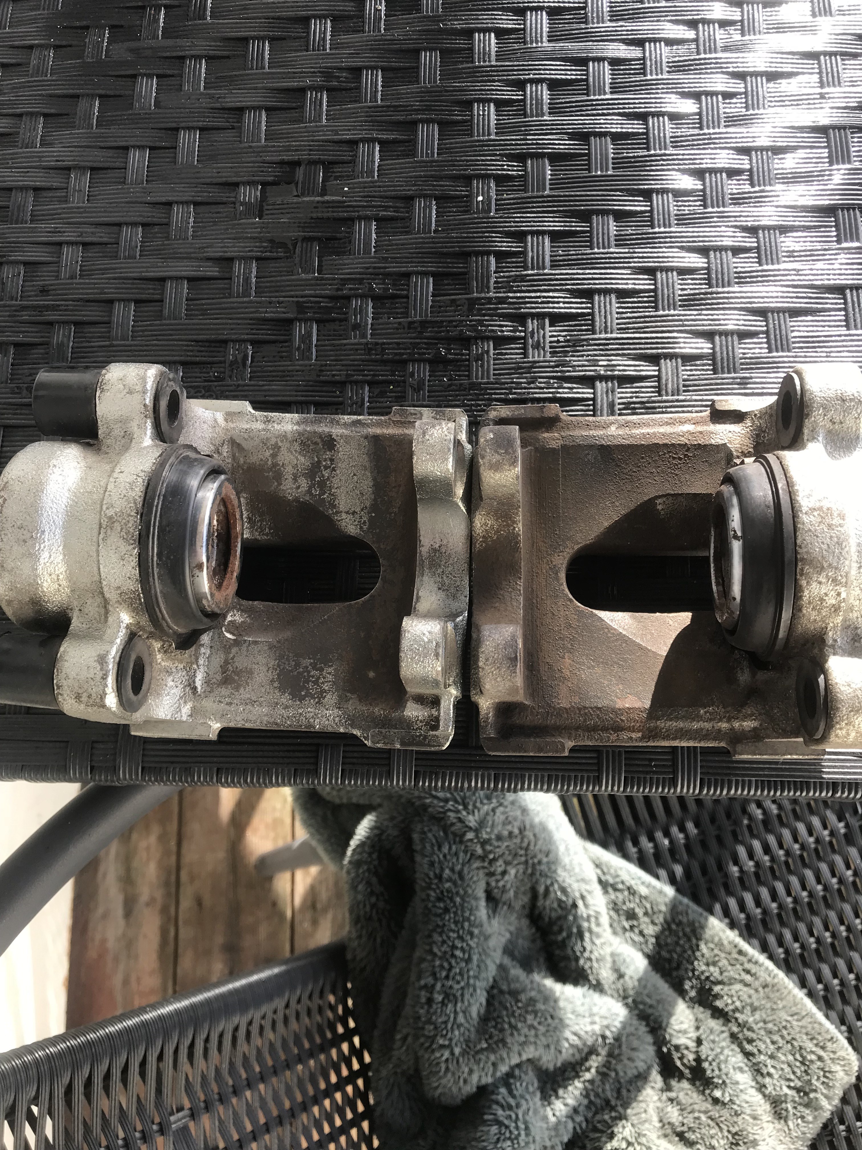

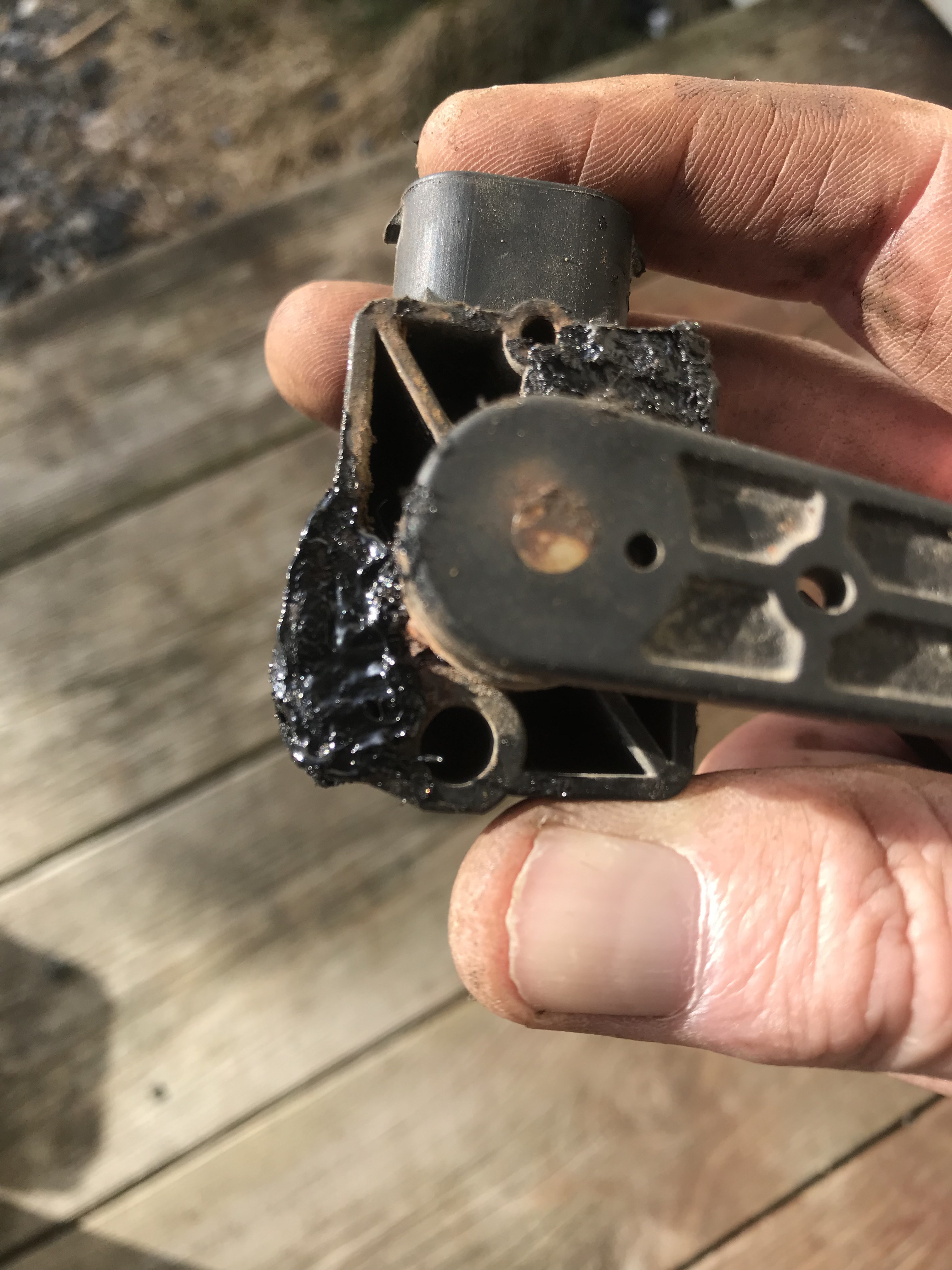

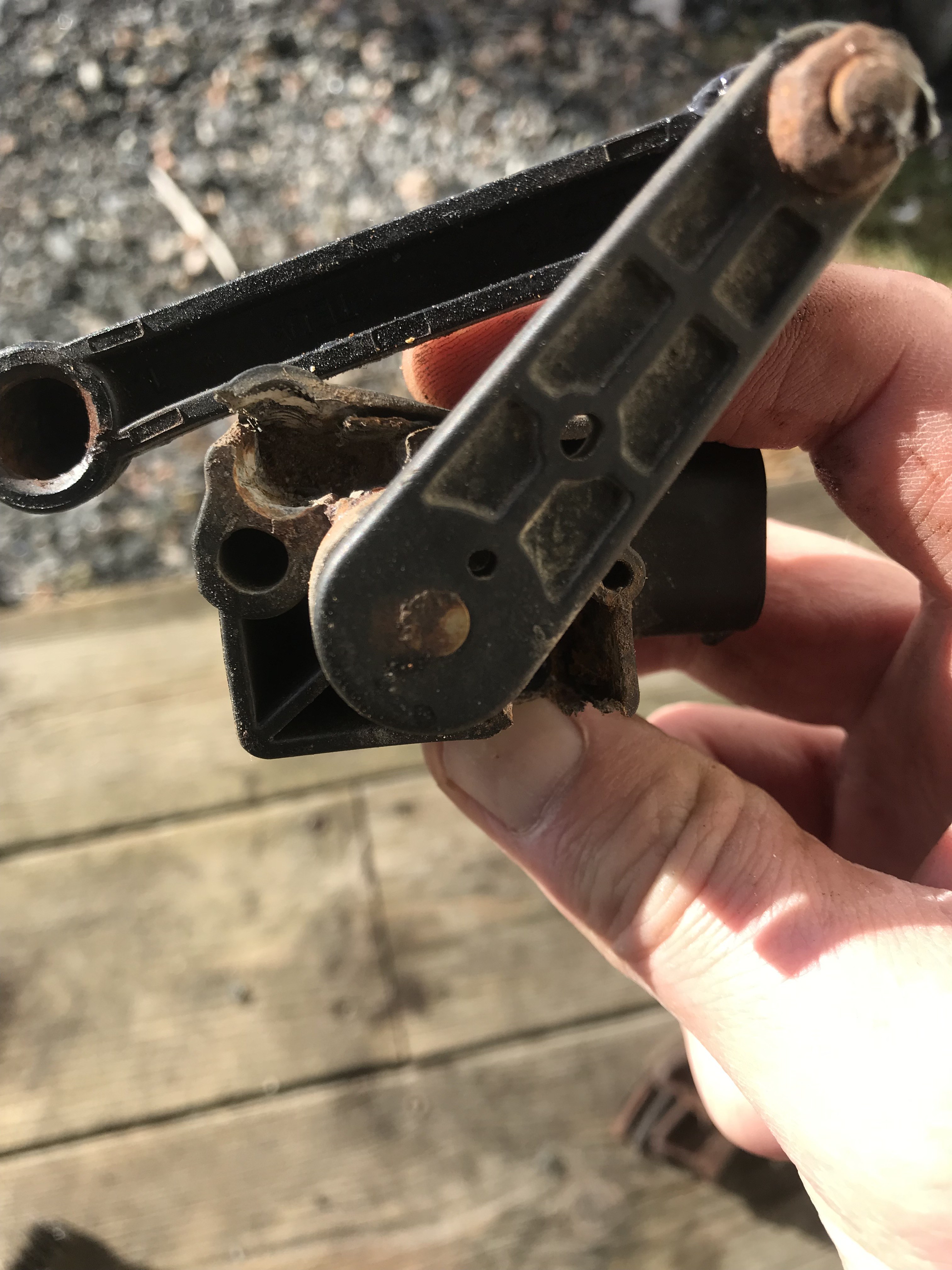

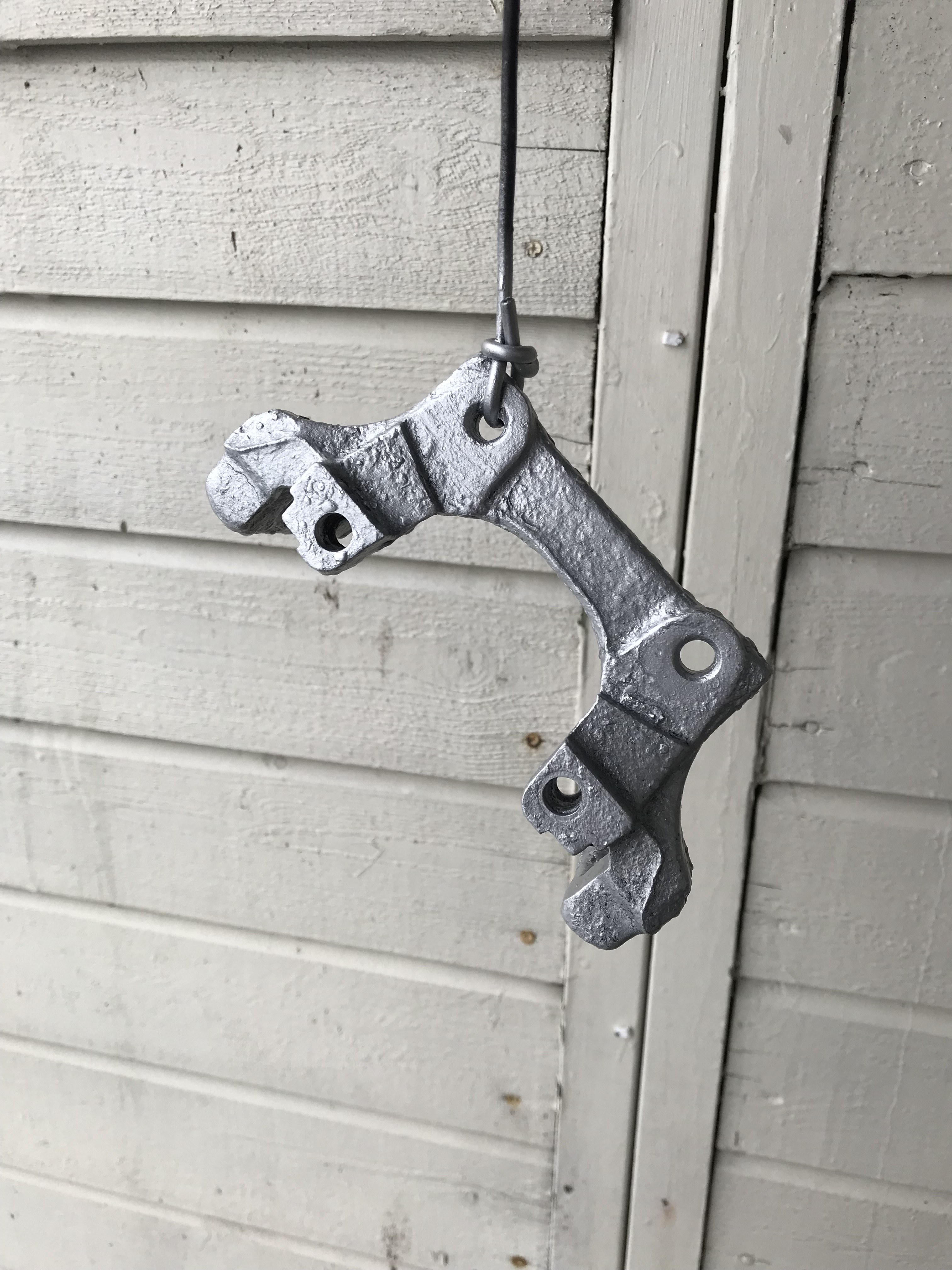

sveigis Skrevet Februar 24 Forfatter Skrevet Februar 24 Da var man inne etter mange timer ute i solen 😊 Som sagt jeg ville gå gjennom delene mine hva jeg fikk med og ikke og for å si det enkelt ,her er deler som er verdt litt både for meg som deler og i penger . Avsluttet jo igår med en lett shine av calipere ,men tok de ut nå før idag og ville prøve og få de enda finere . Klare for mer shine : Etter en rask runde med rondell og stålbørste ble de bedre enn de var og gadd ikke mer : Ferdige : Alle nipler og slanger løsnet greit heldigvis 😊. Branketter derimot de skal jeg sandblåse pluss andre deler . Så gikk jeg løs på denne sensoren her : I kjent stil rustet fast så her måtte man fikse: Fikk nippet av arm uten å ødelegge stag og gjorde kulen gullende ren samt fett og vipps: Festeanordning til denne var i stykker . Skal egentlig stå noe stål med gjengehull men det var borte . Det fikset jeg med å fylle hull igjen med og smelte strips . Planen da er å bruke 4,8 x25 treskruer der jeg har smeltet igjen. Så tenker jeg det holder : Før fiks: Og jeg kan ikke kaste ting som er iorden …. Selvsagt kunne jeg kastet bremsebånd ,men når de er som nye og passer jo to av bilene her ,etterhvert tre så fikser vasker jeg de : Og vips som nye 😊 Alt av monteringsdeler har jeg og . Disse her ble pusset : Ferdig lakkert : Små ting som gjør at ting er trivelige montere . Her er noe mer som jeg fikk med : Og for den observante her ,så ser man der er bolter og skiver tilog justere bakstilling noe som er gull da dette er dyrt og kjipt å bruke penger på . Sensorer som ser hele ut og. Igjen ting som er iorden skal strekkes og disse her fikk lakk. Før : Ble pusset og mattet og ferdig lakkert: Disse kommer det bedre bilder av når de er tørket 😊 Jeg må si det rett ut at idag var det gøy å være ute igjen som normalt for meg : Deilig vær og styre med små ting : Som nevnt skal jeg sandblåse disse nå snart da disse ikke er reddbare uten : Ja dere ,håper ikke det sklir helt av her nå da jeg begynner og bruke litt for mye tid på detaljer som ikke er vits 😅😅,men sånn er det jo . Greit og vite for den som kjøper bil hvertfall en gang . Så var det ekstra stas idag og holde på ute og det er det en stor grunn til . Det er denne uken nøyaktig et årsiden jeg ble skrevet ut fra Rehab i Kristiansand og glemmer ikke når jeg kom hjem da 😩 Satt i sofaen delvis lam og ødelagt psykisk uten førerkort og var rett og slett deppa … Nå et år etter førerkort tilbake og kan gjøre det jeg liker best og det er ikke en selvfølge overhode . Selv om jeg virker noenlunde normal etter alt ,så har jeg og mye tanker på det som skjedde ifjor ,noe som er normalt . Heldigvis tenker jeg mest på å få kjørt grønn og blå bil i år . DET blir bedre enn alt 🥰 Sverre 2468, KireS, Paulus og 5 andre reagerte på dette 8

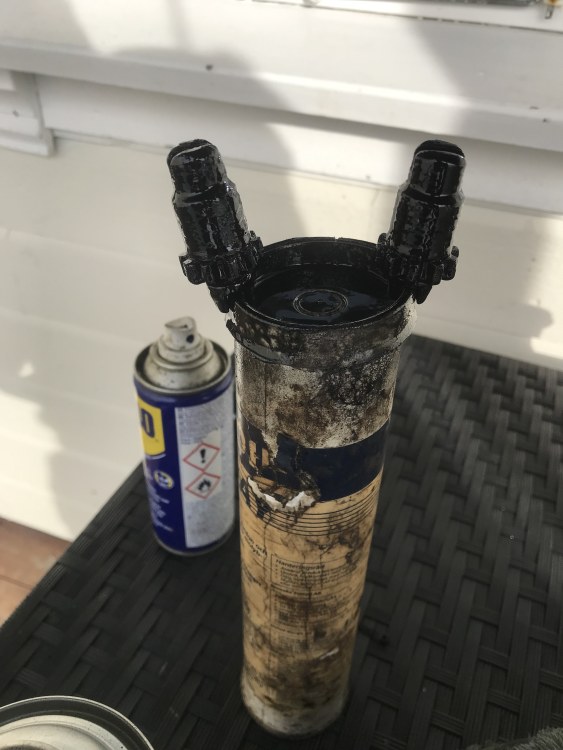

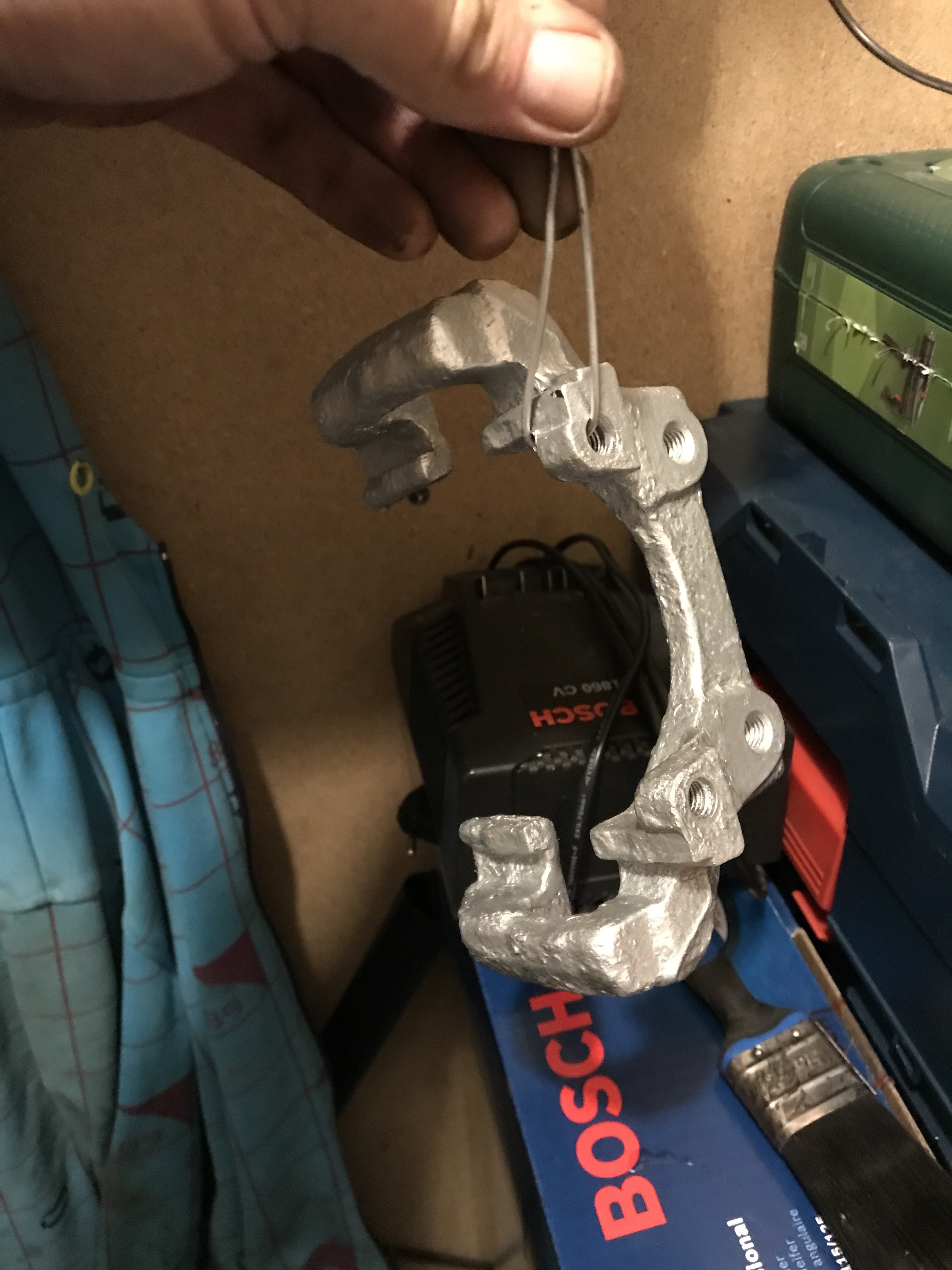

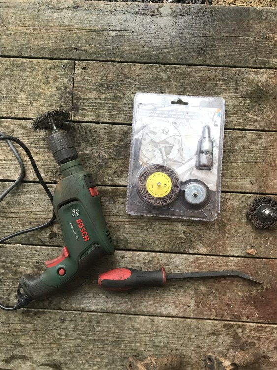

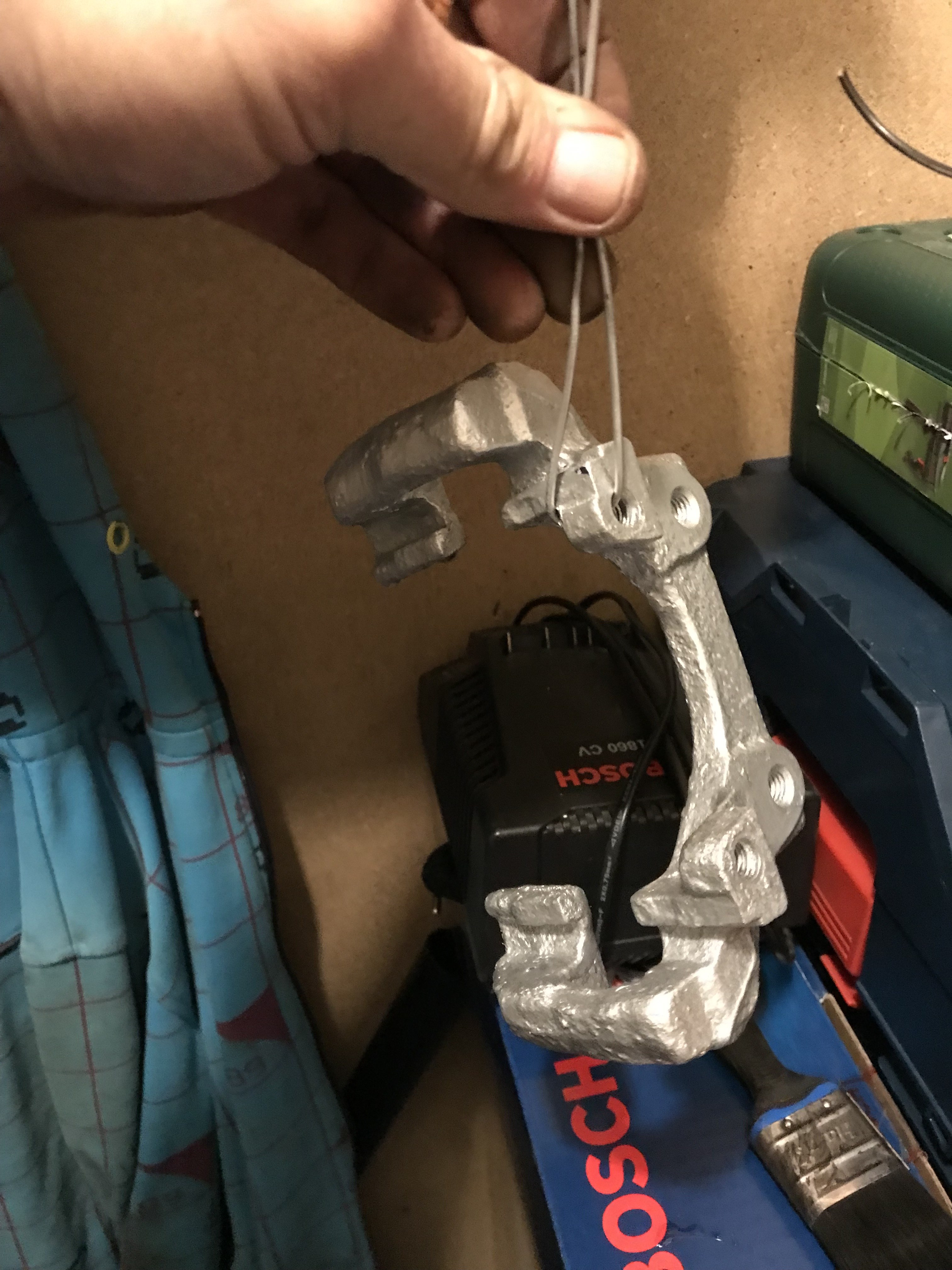

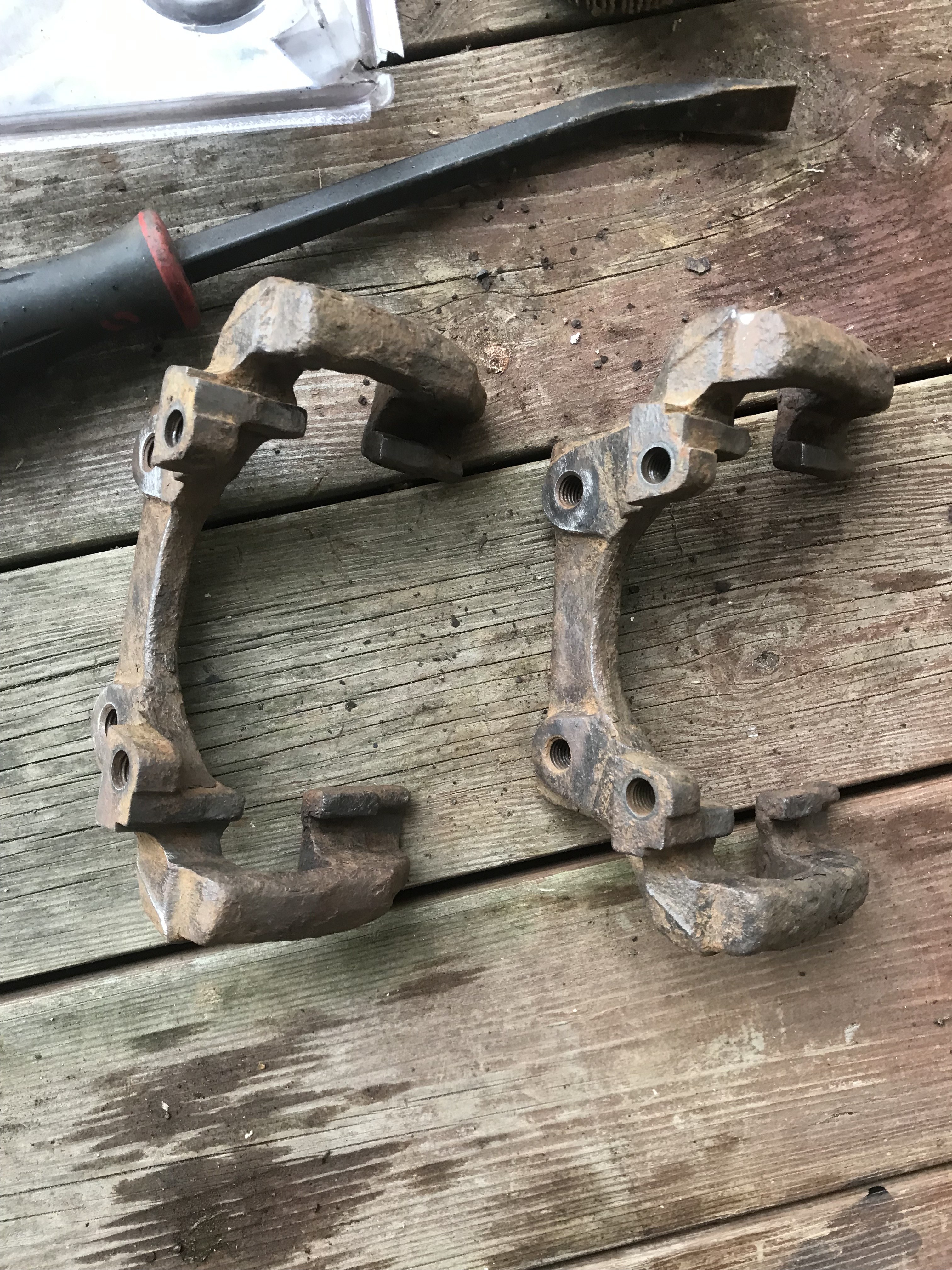

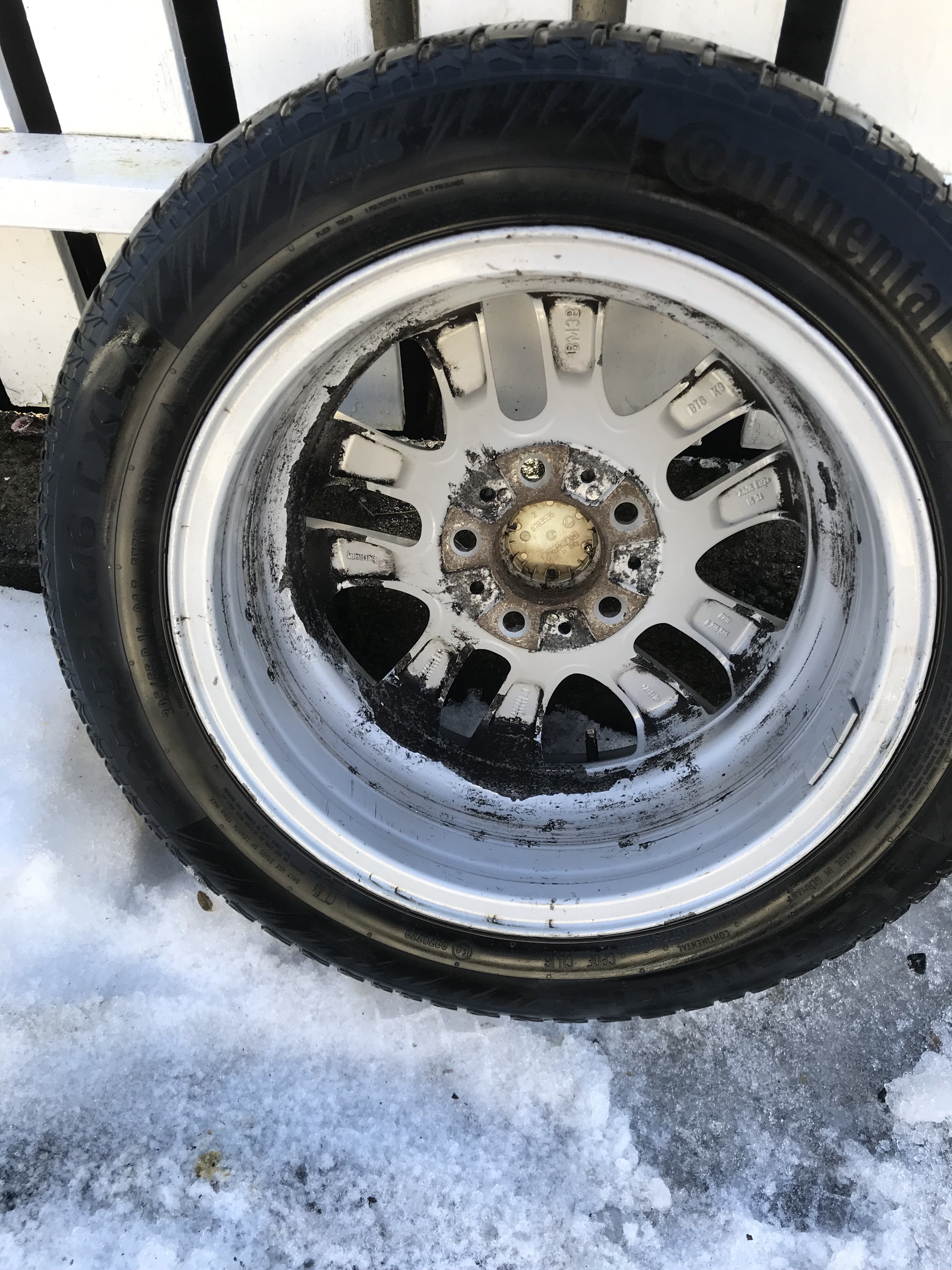

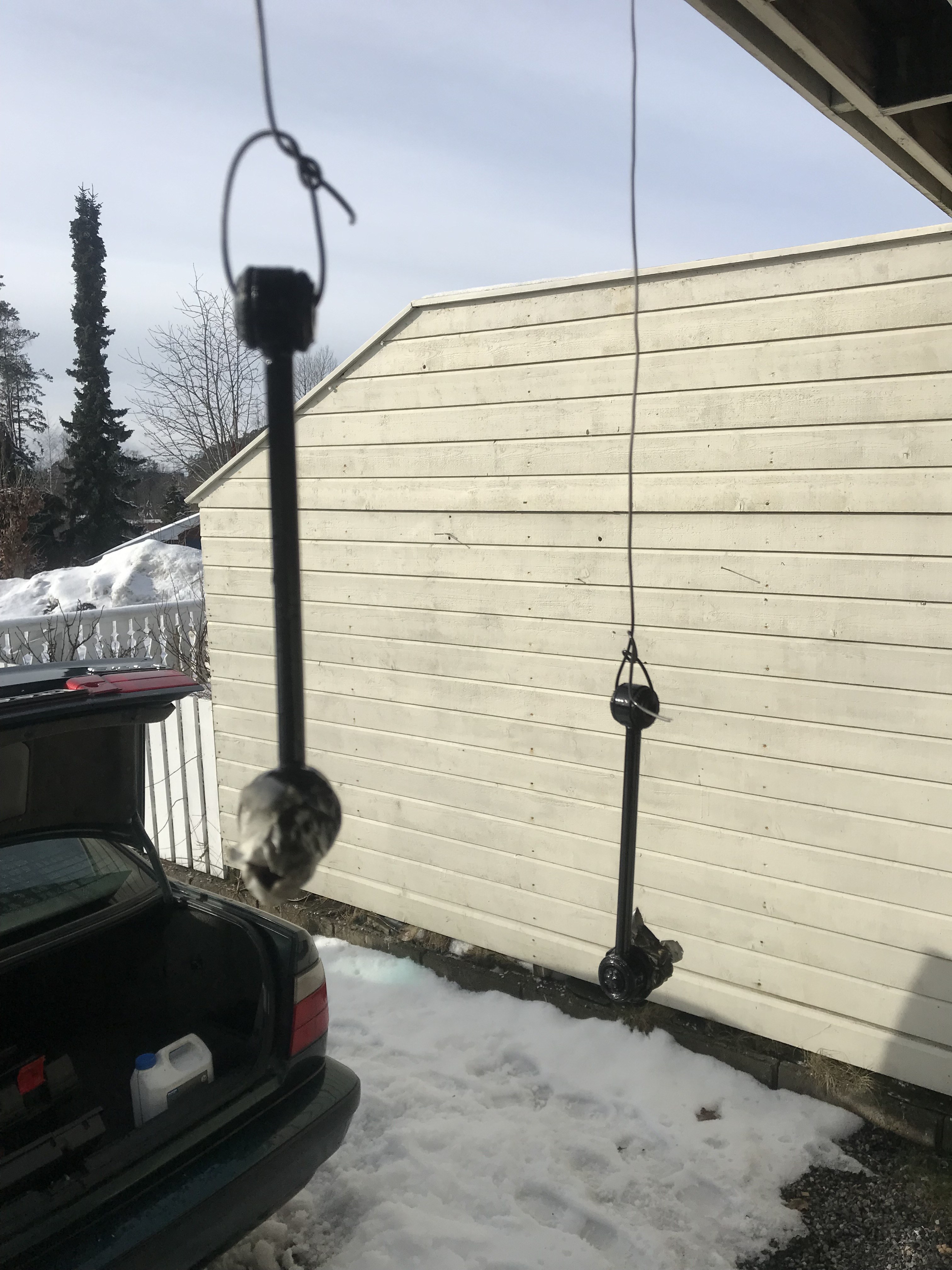

sveigis Skrevet Februar 25 Forfatter Skrevet Februar 25 (endret) Tidlig på an. Hadde gjort avtale om å sandblåse deler på den gamle jobben min og var borte før 07 på kaffe med de tidligere kollegaene mine ,men ble kun kaffe gitt 😅 Kompressor som driver alt på bygget hadde gått i nødmodus,så dette ble ikke noe av . Vel greit nok men så er det sånn at når jeg først for ting for meg ,klarer jeg ikke å legge ting fra meg . Så jeg fant frem litt diverse her og ville rett og slett ta det selv . Langt ifra så strøkent som en sandblåserjobb ,men ca 10 ganger bedre enn det var og det vil holde en god stund og . Så dette ble brukt : Samt en skrape som dere ser øverst på bildet : Skrapen kombinert med hammer så slo jeg av svære flak . Da kunne jeg fortsette med rondellene og det ble greit . Så opp til heng for tre lag rustomvandler: Etter tørk med pistol så bar det ut for lakk . Hadde så mye felglakk så det ble brukt ,men måtte jukse sånn at lakk ikke krympet 😊 Var kaldt ute dvs rundt null så varmepistol mellom hvert lag . Her etter tre strøk : Så fant jeg frem klarlakk: Og det ble jo mye finere og her etter et strøk : Fortsatte med tre lag klarlakk og her er de ferdige og til tørk : Andre: Tenker dette er mer enn godt nok til en hverdags 318 i jeg . Ikke minst gøy at det ser bra ut når man får på sommerhjul og da jeg liker sånne ting . Spørs om ikke det blir en TLC fremme og . Uansett ferdig med alt av bremser nå . Endret Februar 25 av sveigis KMT og Ampera reagerte på dette 2

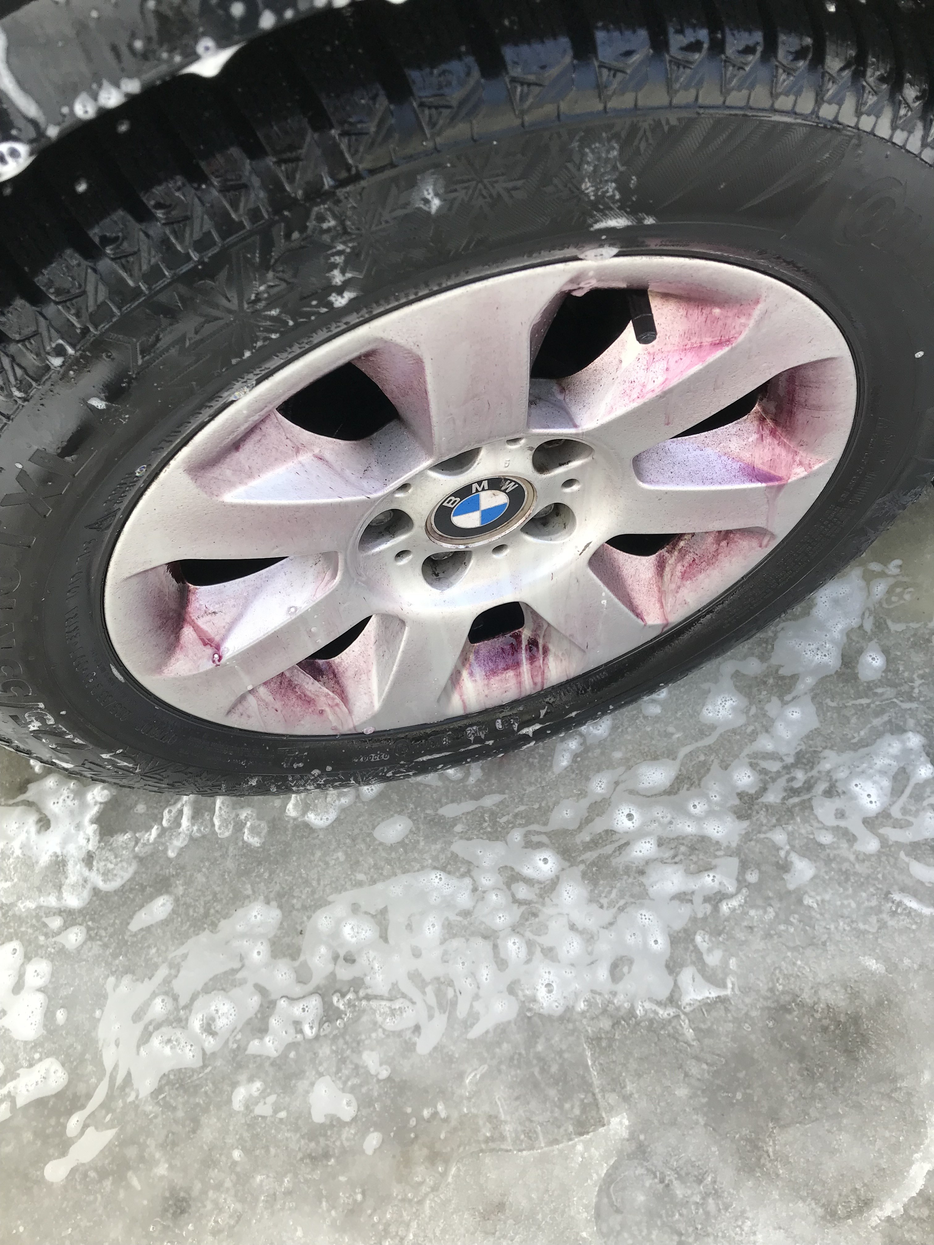

sveigis Skrevet Februar 27 Forfatter Skrevet Februar 27 Da har det skjedd litt de siste dagene og starter med gårsdagen . Var jo mildt ute igår : Da var det ingen tvil en plass ,e61 skulle få en etterlengtet forpleining i form av vask og diverse kosmetikk . Det trengtes : Dette: Surfex som står og virker : Bil ble spylt av grundig og endelig noe koslig igjen hjemme : Selv om bil er kjørt minimalt i år ,så finnes det ikke lugging i lakken på sidene, som igjen betyr voks og dall leverer enda . Glatt: Ettehvert får felgene sitt stell: Da dette var ferdig ble bil dynket i dette : Man blir ferdig og det tørkes og luftes : Nå begynner det og bli bedre : Sidene har overlevd så langt i vinter og holder seg blanke : Tilslutt ferdig resultat : Tilslutt dette: På denne tiden så er det jo bare to meter så er den like ille men det gjør ikke noe en plass ,enda lette og spyle av nå når det trengs ,ikke minst e6x biler i god stand minkes det på så vil ta vare på den .😊 Så over til noe helt annet . Prosjekt gjørme skruing . Jeg hadde igrunn booket jobben og løftebukken der i helga for bytte av calliper men det er bare det folkens ,hver gang jeg låner en plass går alltid noe ekstra i stykker .Da må bil bli stående og det er ikke alltid det passer og det stresser meg . Så igår kveld tok jeg saken i egne hender. Fant frem slett og spade og hugget bort is og snø på asfalt : Drittjobb men visste at i dag så ville det hjelpe voldsomt og få bort . Så kommer vi altså til idag og spett ble funnet frem igjen : Jeg måtte hakke bort is og snø rundt bil der jeg skal ligge og skru : Og etterhvert fikk man bort ting her og : Og som dere ser så er det gjørmete og fælt ,men har nok av tepper og gamle gummimatter ,så skal finne en ende på det . Fikk spadd frem plank og bukker : En ting er og ligge å skru på sånt underlag men det verste er klargjøring med bukker og dritt som synker og jekk som kiler seg ,uansett vi gir oss ikke : Tilslutt vinner jeg og bil er i en kjent stil igjen : Sjekk bakfelg på bildet . Gjett om jeg har jobben her : Alt jeg kan si er at caliper er totalt seized og nå måtte det gjøres noe ,for når hun kom hjem fra jobb igår røyk det av bakhjulet 😅. Søren Jan det lukter så nyttårsaften av bil ,kan du sjekke den ?😂😂 Niks fikser imorgen sa jeg . Før jeg gav meg idag sjekket jeg at bremseslange løsnet og det gjorde den : Men det ble med det idag pga ,alt dette var mer enn nok for meg . Nå er det kaffe og kos og fortsetter imorgen .😊 Fredrik, Ampera, laffe og 4 andre reagerte på dette 7

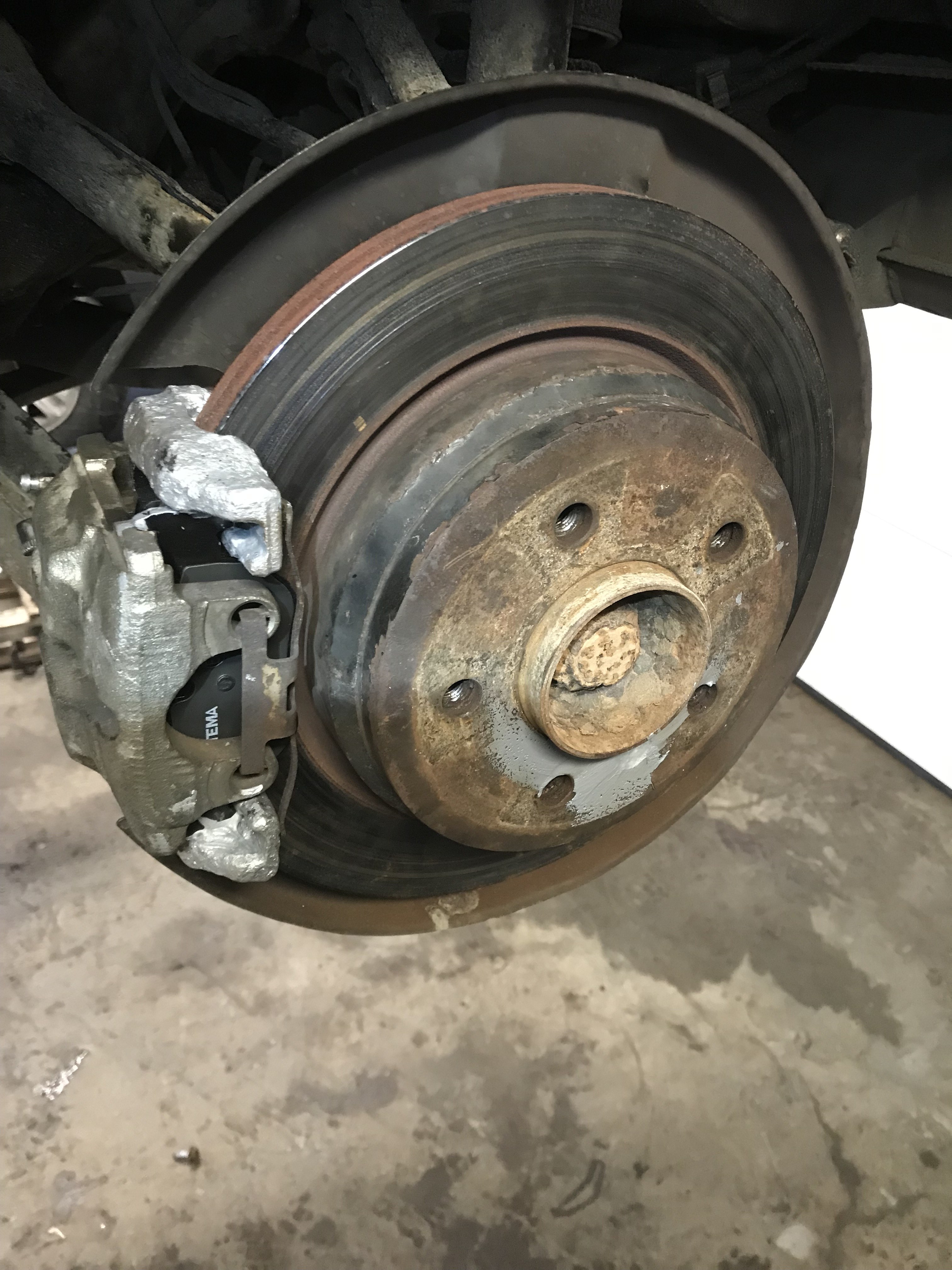

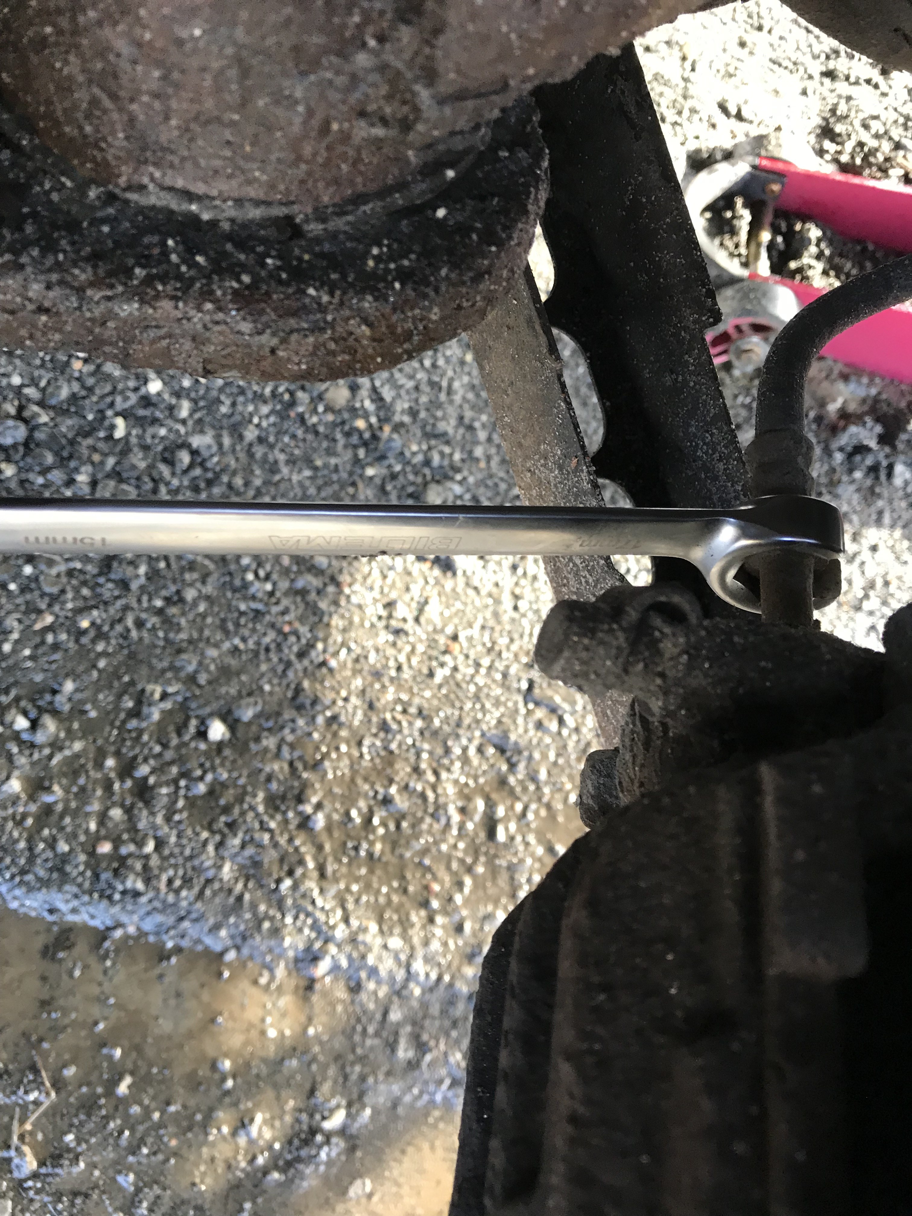

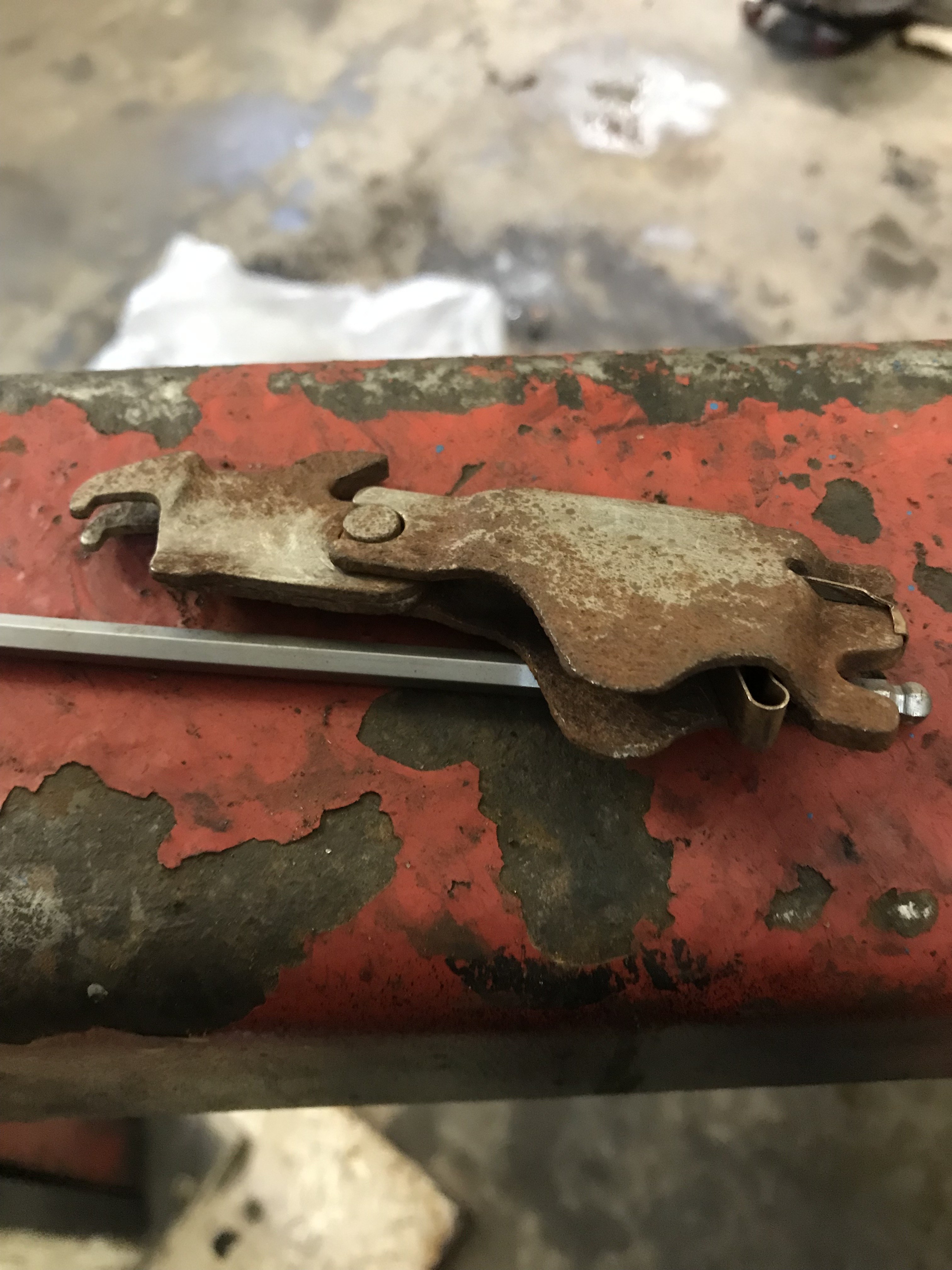

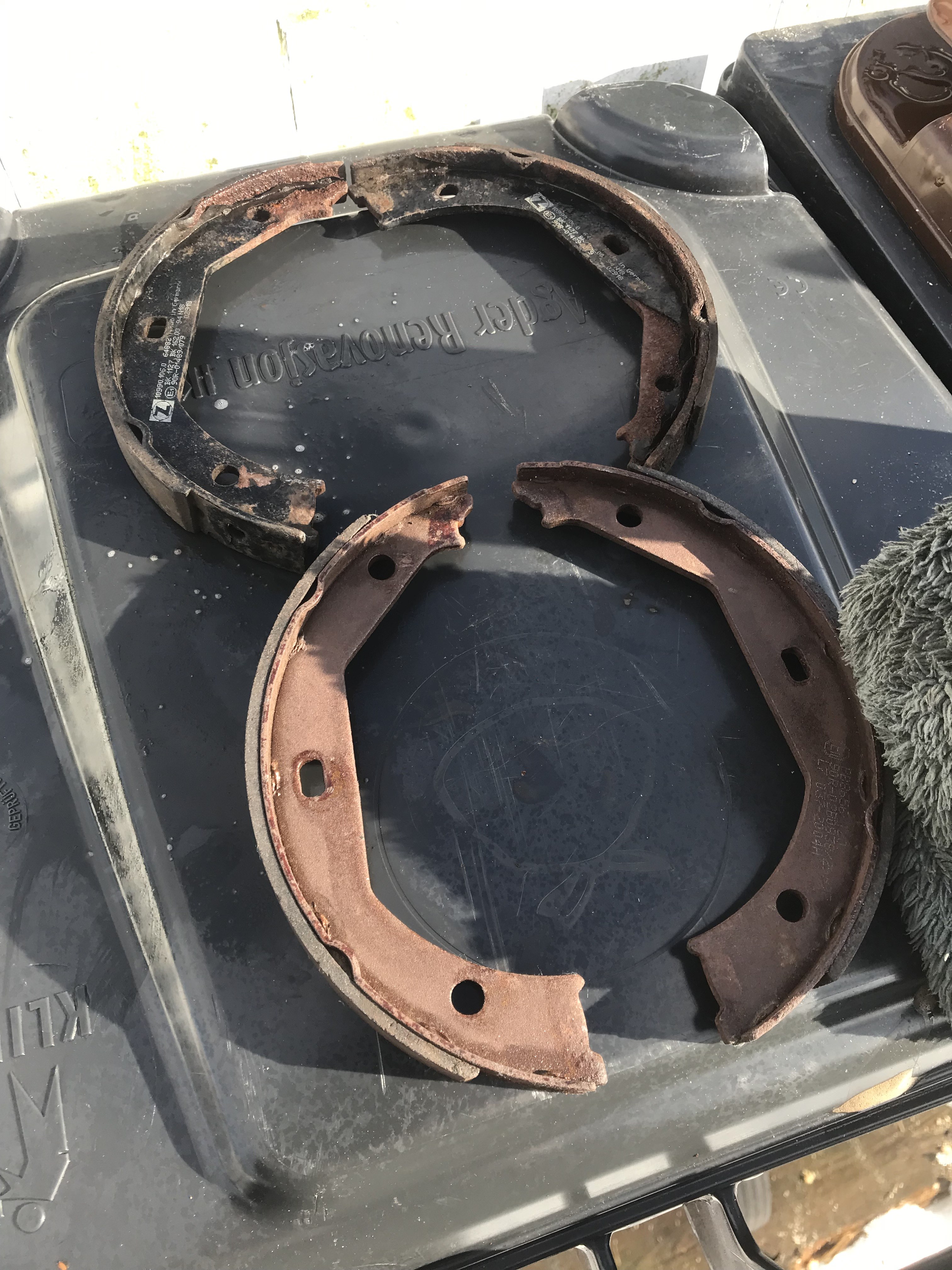

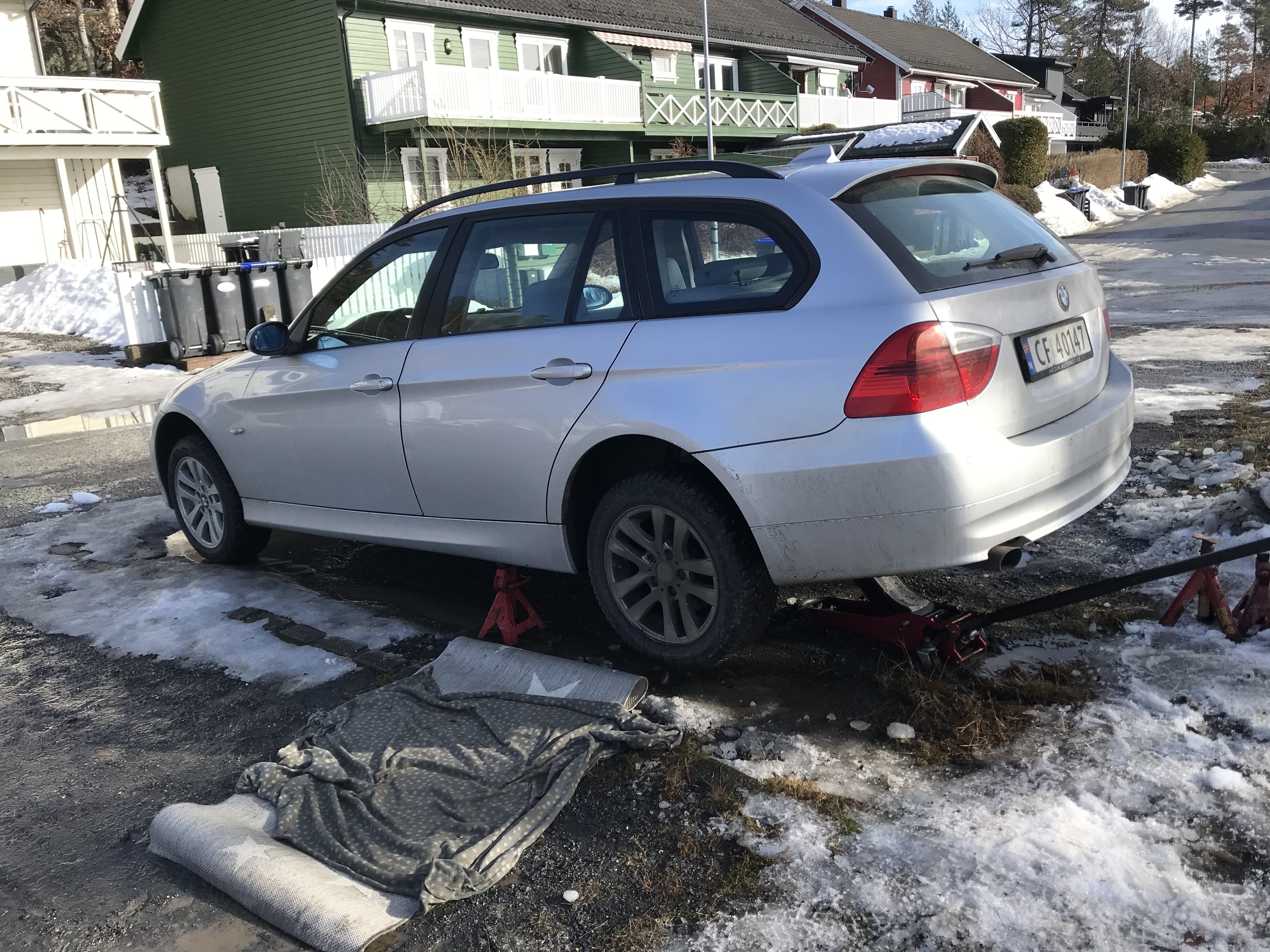

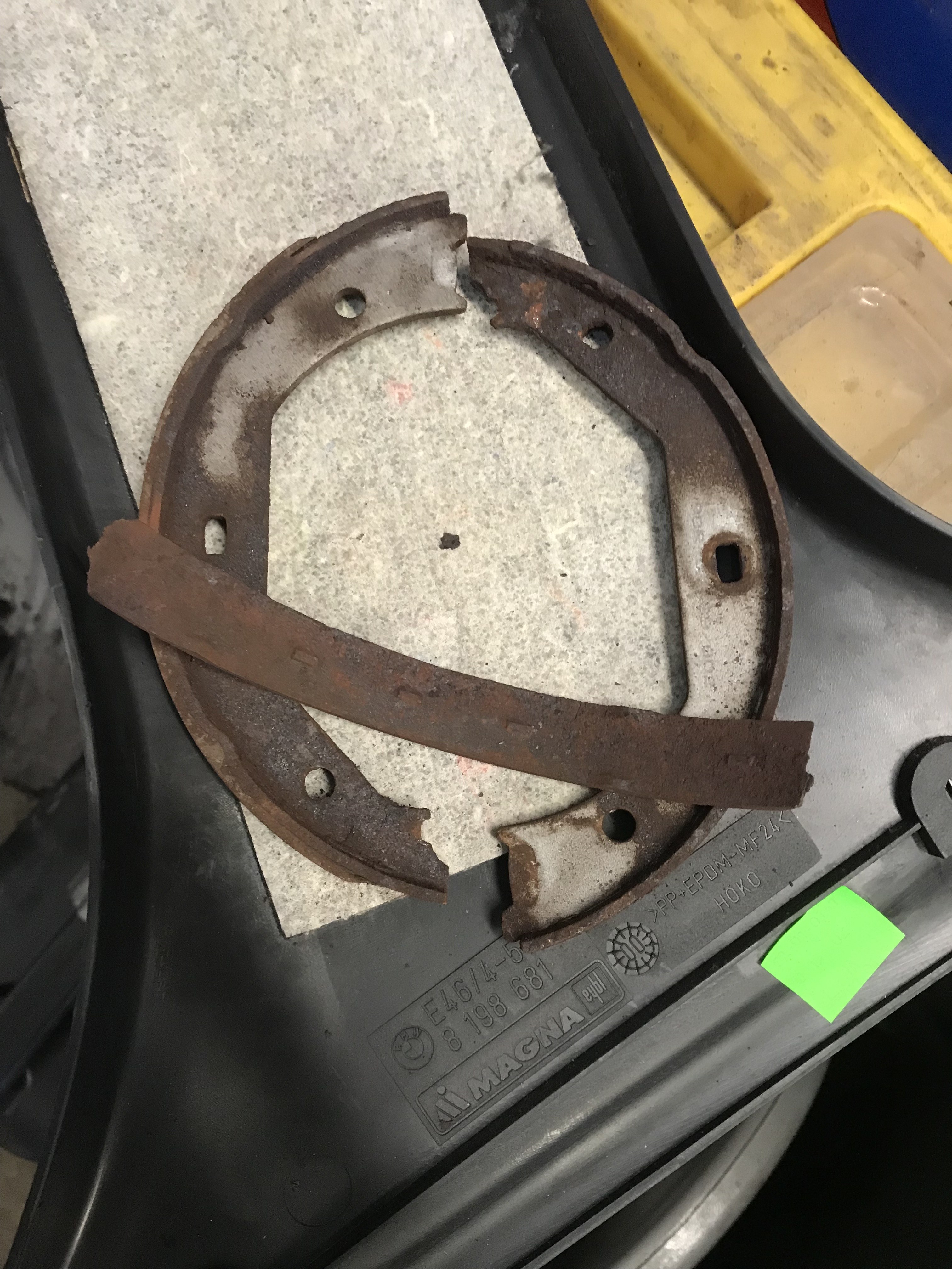

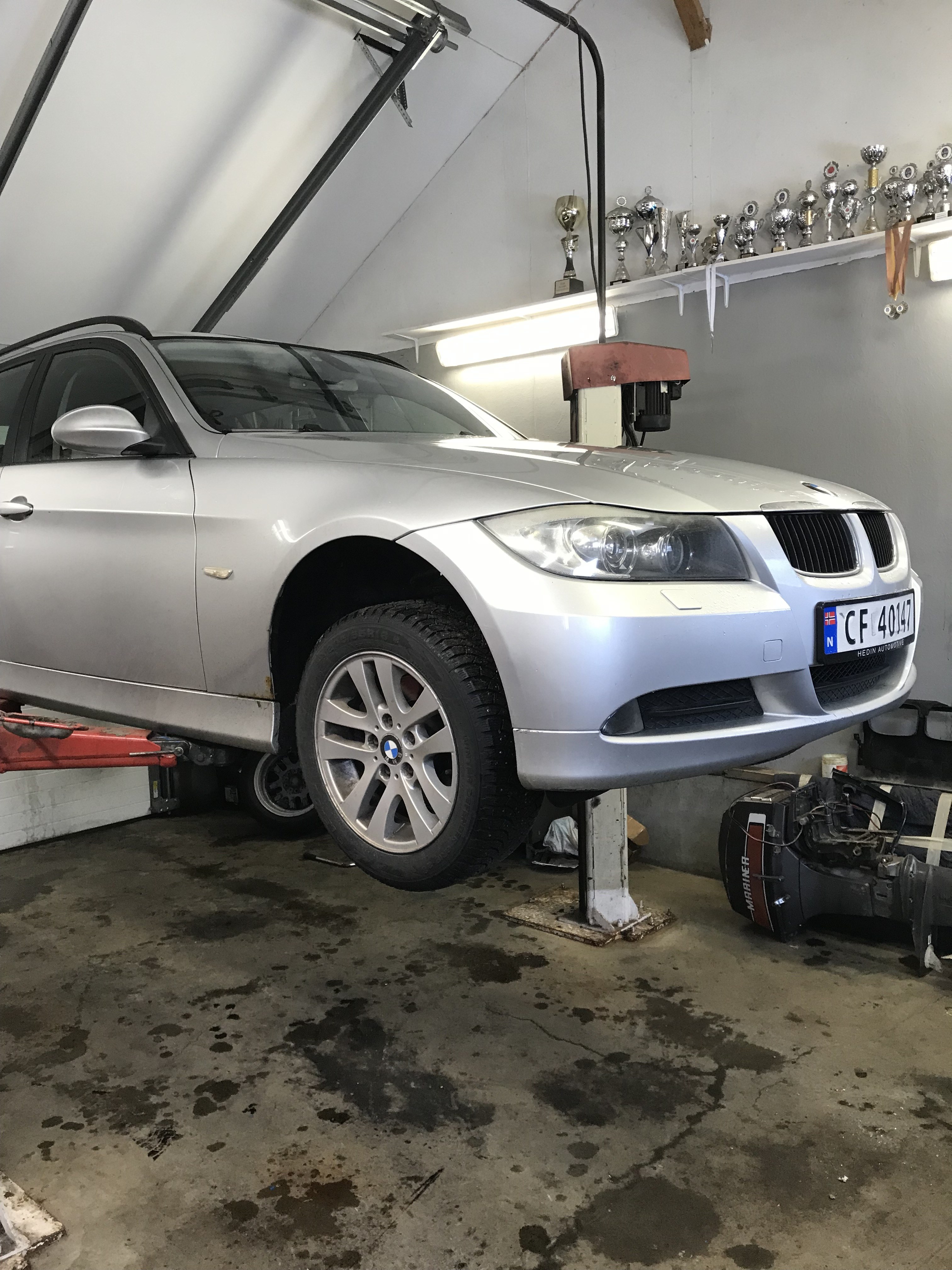

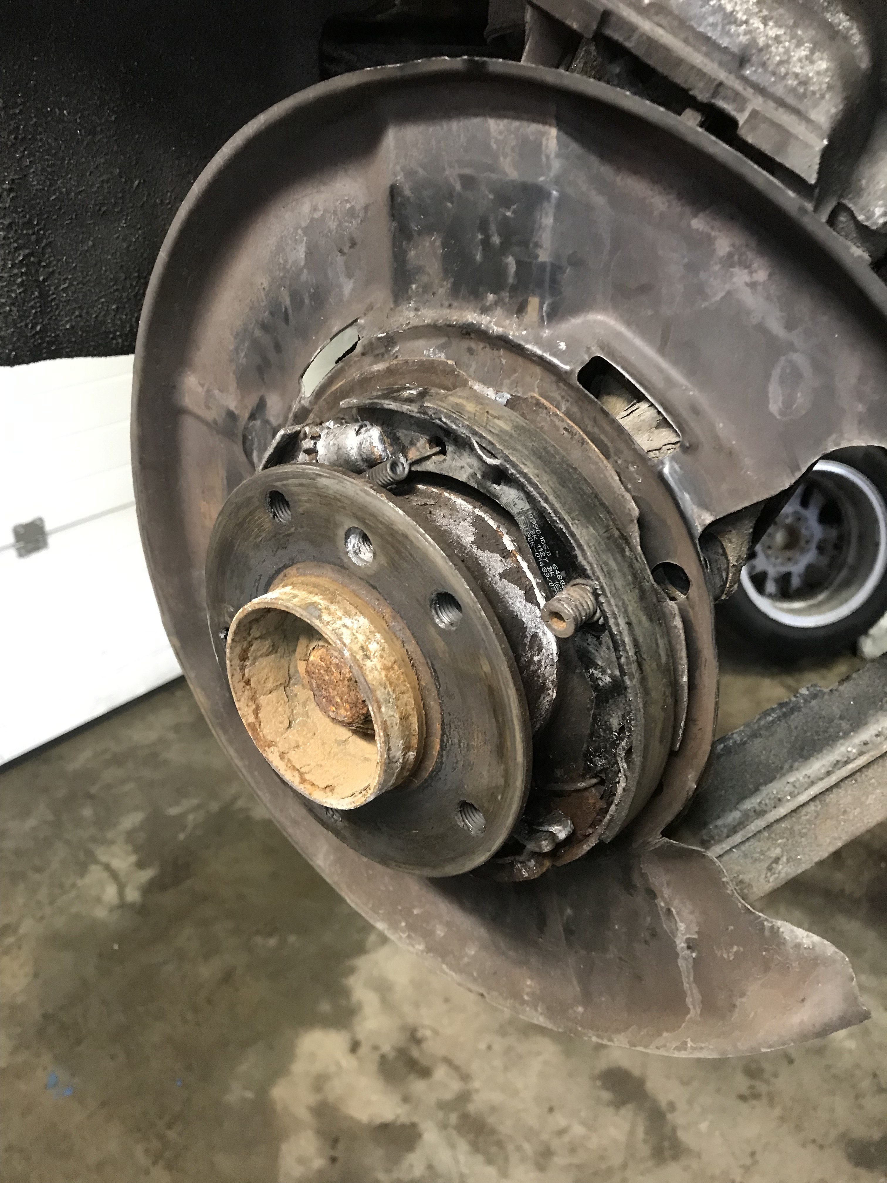

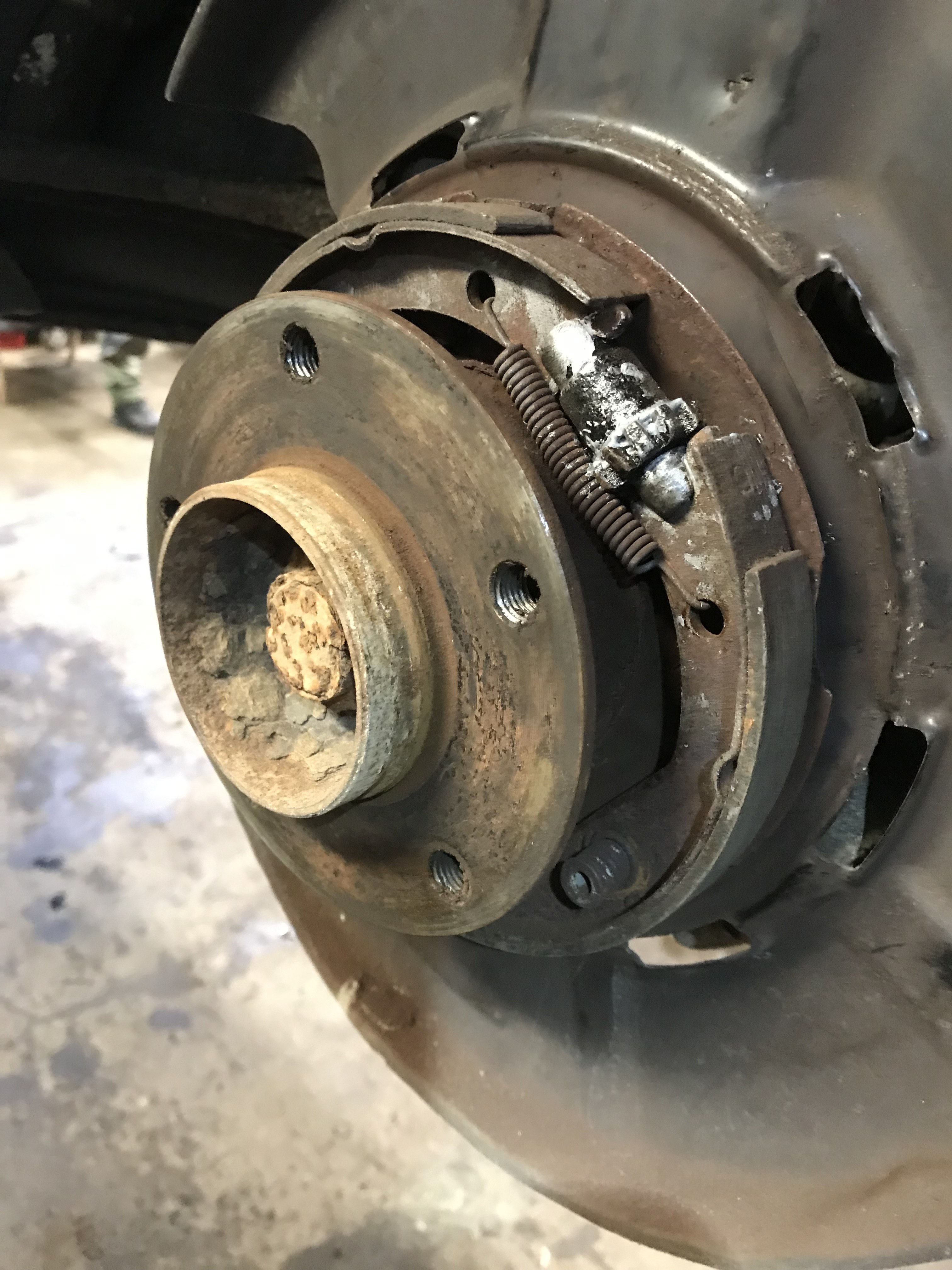

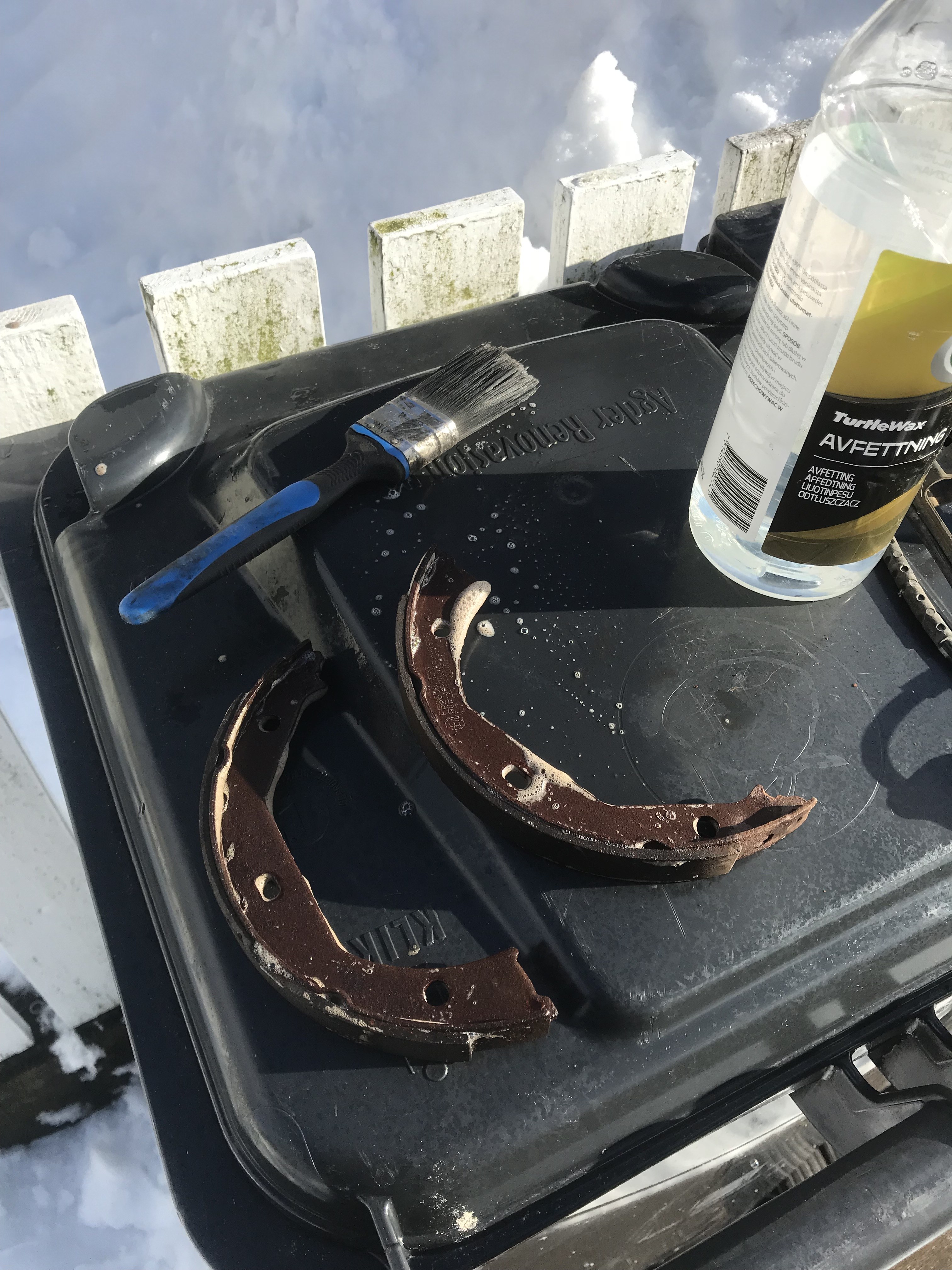

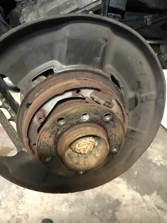

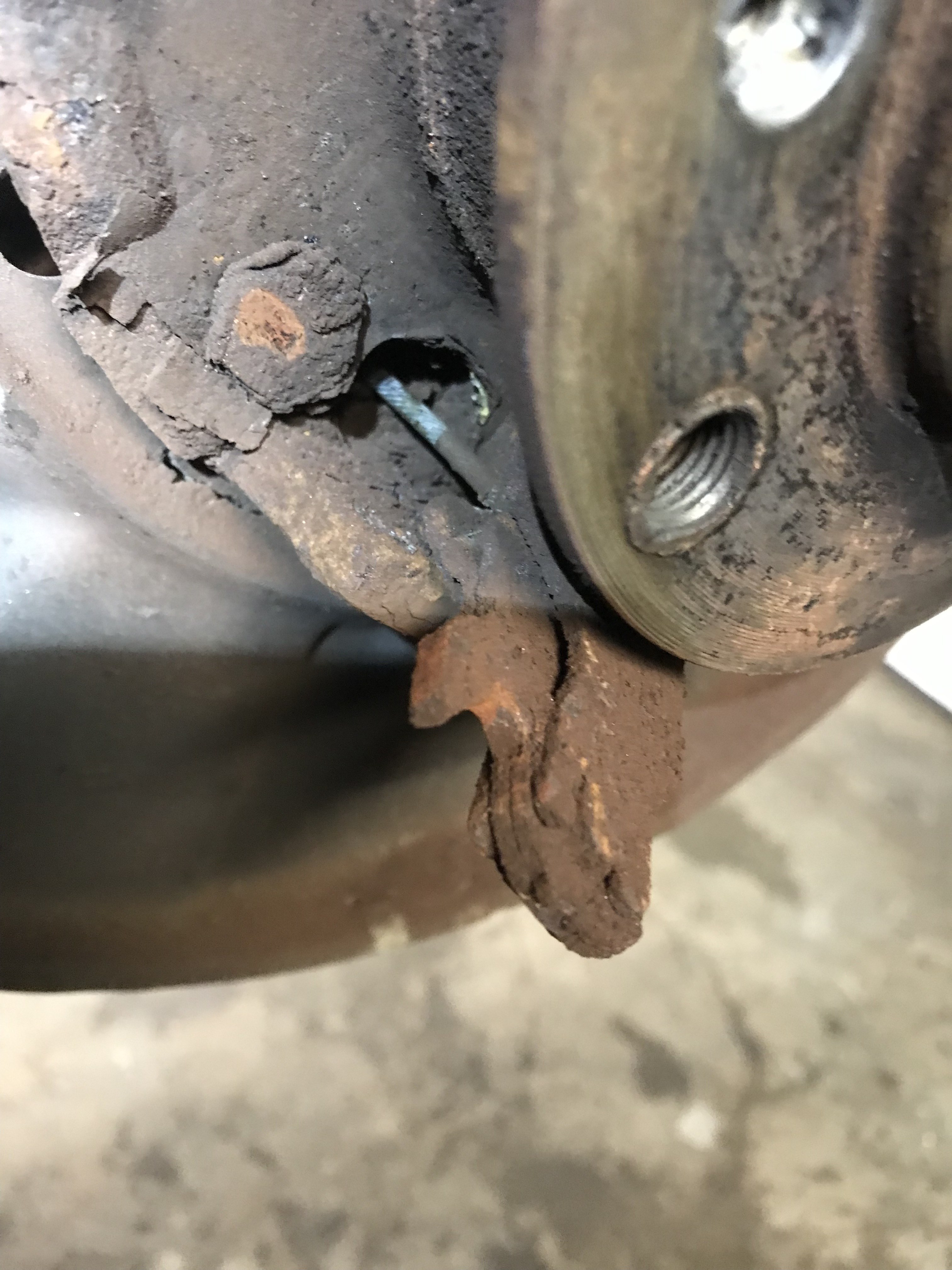

sveigis Skrevet Februar 28 Forfatter Skrevet Februar 28 Da er man omsider ferdig med lørdagens jobb . Dere husker jo dette : Alt var klart for en lørdag ute ,men det ble forandringer her gitt😊 Fikk en tlf av en kamerat som hadde hørt rykter om at jeg skulle til med gjørmebryting . »Du setter bil sammen får den ned på bakken og kommer opp til meg !!!Ligge ute nå er bare tull )Vel dere ,når man får sånt tilbud kan man ikke takke nei hvertfall når været ble trist idag . Så bil ble tatt ned igjen på hjulene idag tidlig og etterhvert en plass som der er varme og skikkelig utstyr . Triveligere : Jeg bestemte meg for at jeg ville ta alt av bremser idag så håndbrekk ble inspisert : Det endte sånn: Rustet fast : Ja igrunn alt var rustet fast her ,så begynte fra en kant og fikk løsnet denne : Denne ble pusset og smurt opp. Og igjen annen manns skrot er en annens gul 😊 Delene jeg hentet forrige uke som feks håndbrekksko ble brukt . Alt ble slipt ,pusset og vasket og ting er montert tilbake : Bremsesko ble justert inntil skive og litt tilbake og nå alt montert med ny calliper og klave : Ser mye bedre ut og ikke minst nå er det bevegelse 😊😊 Andre siden : Etterhvert lander man og det er lufting . Først få håndbrekk bort fra servicefunksjon . Man merket fort at alt var nå iorden og bevegelig og en testtur ble gjort opp til en plass mange av dere enten har fylt drivstoff eller spisst pølser ,altså gamle Fiane som så sånn ut før : Ikke mye som minner om dette nå : Her står den testet og iorden : Dette var deilig og få fikset nå og ikke minst slippe og ligge ute idag 😅. Godt med venner som kan disponere litt utstyr . Felgen forresten ble rengjort igår kveld og var sånn: Etter en runde med Aludevil og kost etterfulgt av såpe ble den ren: Bak: Dagens innsats var godt og komme i mål med og bil klar for nye oppdrag 😊 KMT, skoglund, BimmerFan! og 10 andre reagerte på dette 13

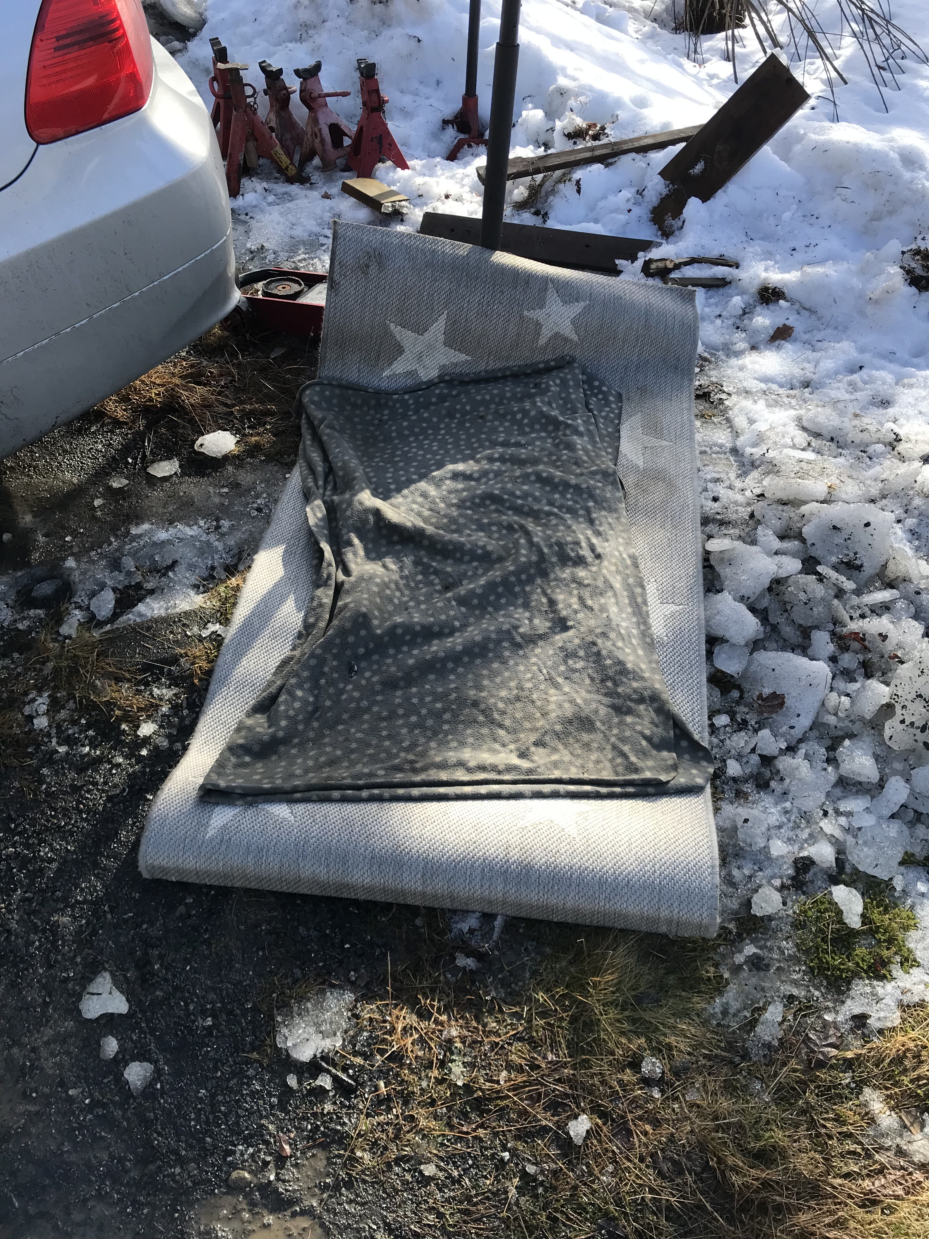

Olaandref Skrevet Mars 1 Skrevet Mars 1 Kjekt å se at du fikk stå inne å holde på, å ligge på bakken i kulde er oppskrift på sykdom og vond rygg. 🙂 sveigis reagerte på dette 1
sveigis Skrevet Mars 1 Forfatter Skrevet Mars 1 6 timer siden, Olaandref skrev: Kjekt å se at du fikk stå inne å holde på, å ligge på bakken i kulde er oppskrift på sykdom og vond rygg. 🙂 Ja ble straks veldig mye triveligere og holde på ja 😊😊. Helt sant og det akkurat det som skjer og på denne årstiden . Men jeg må nok på rygg igjen straks da jeg glemte høydesensor til lys og den er litt kronglete og komme til når bil ikke er høyt nok oppe .

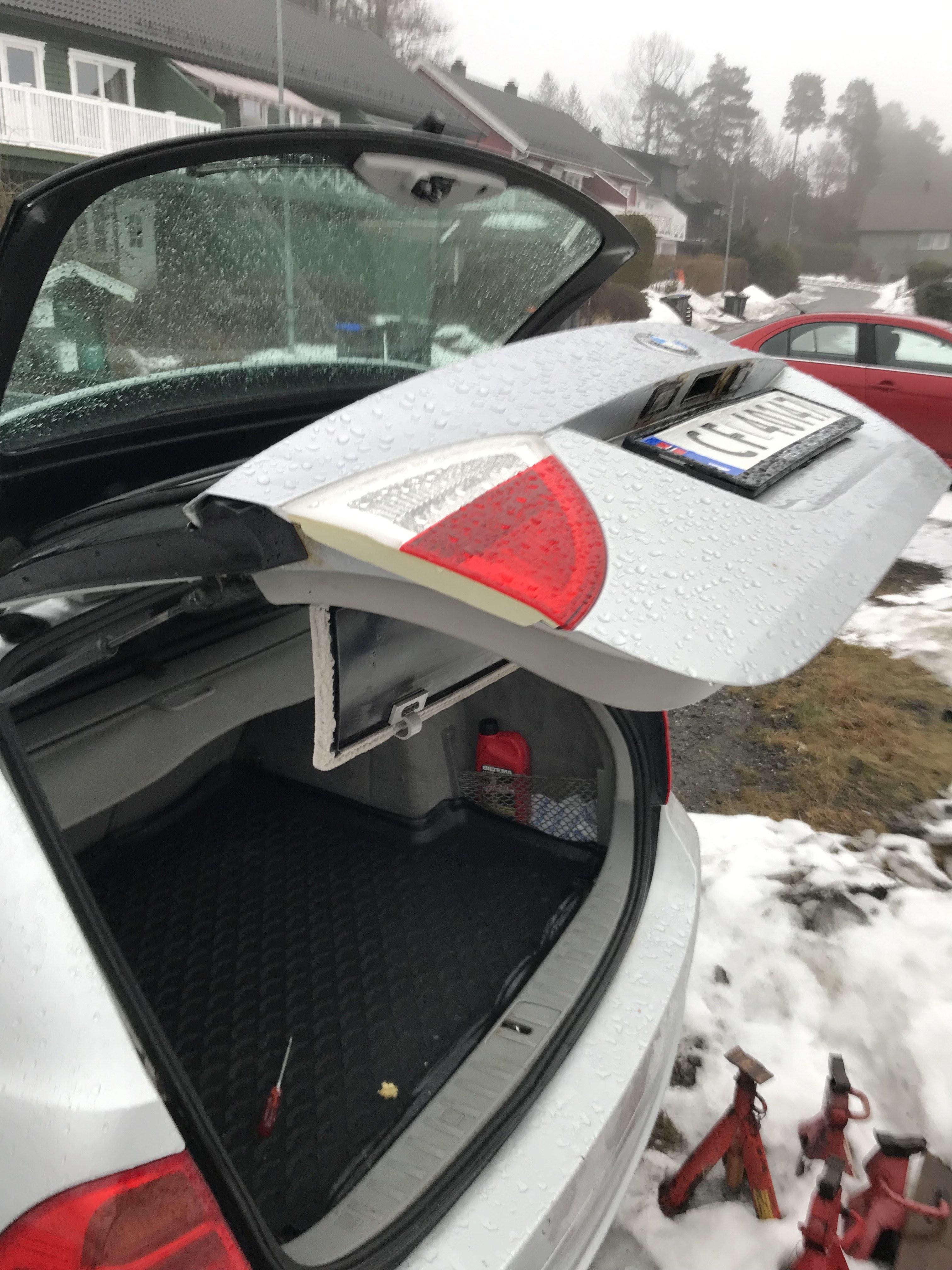

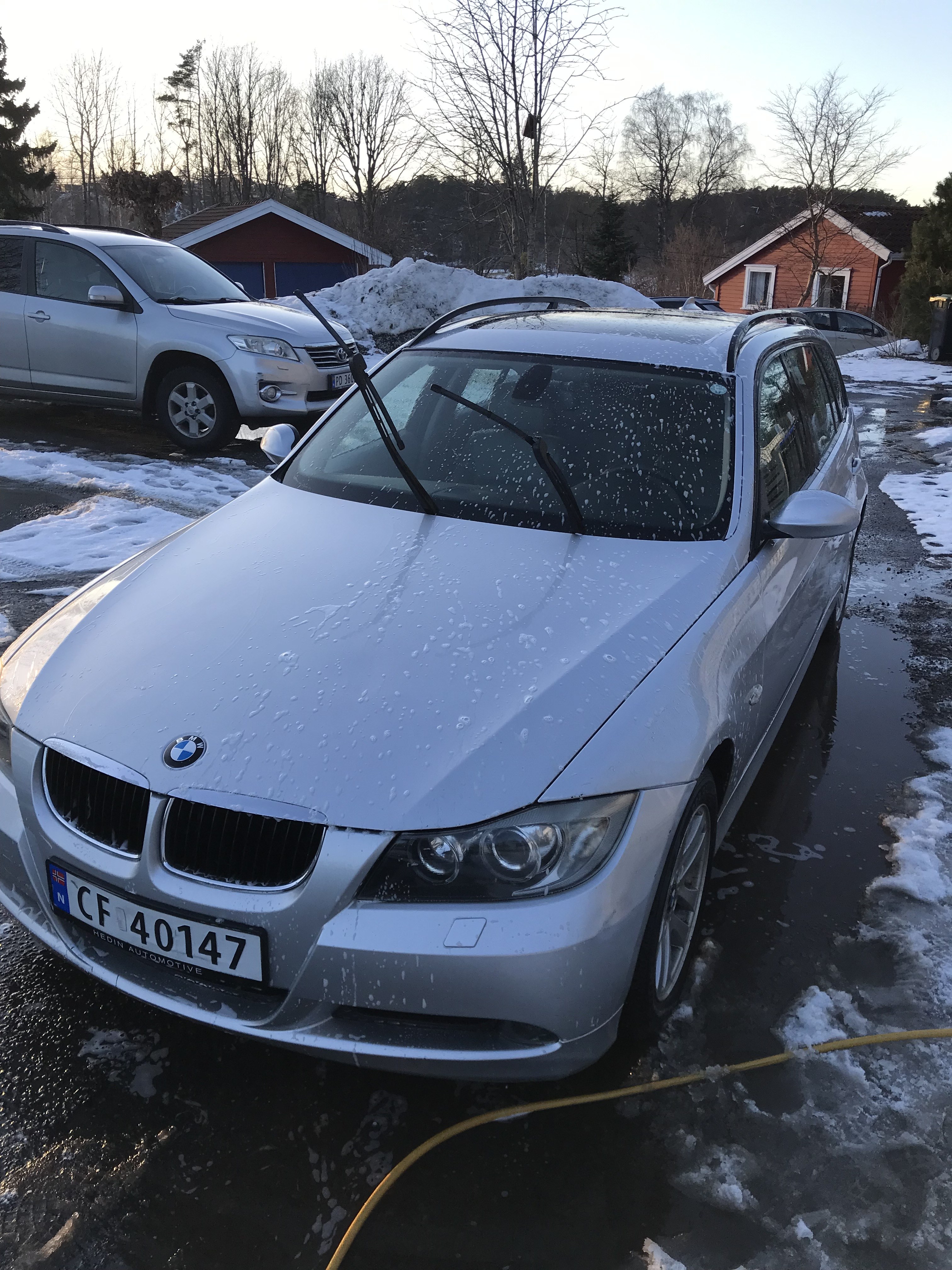

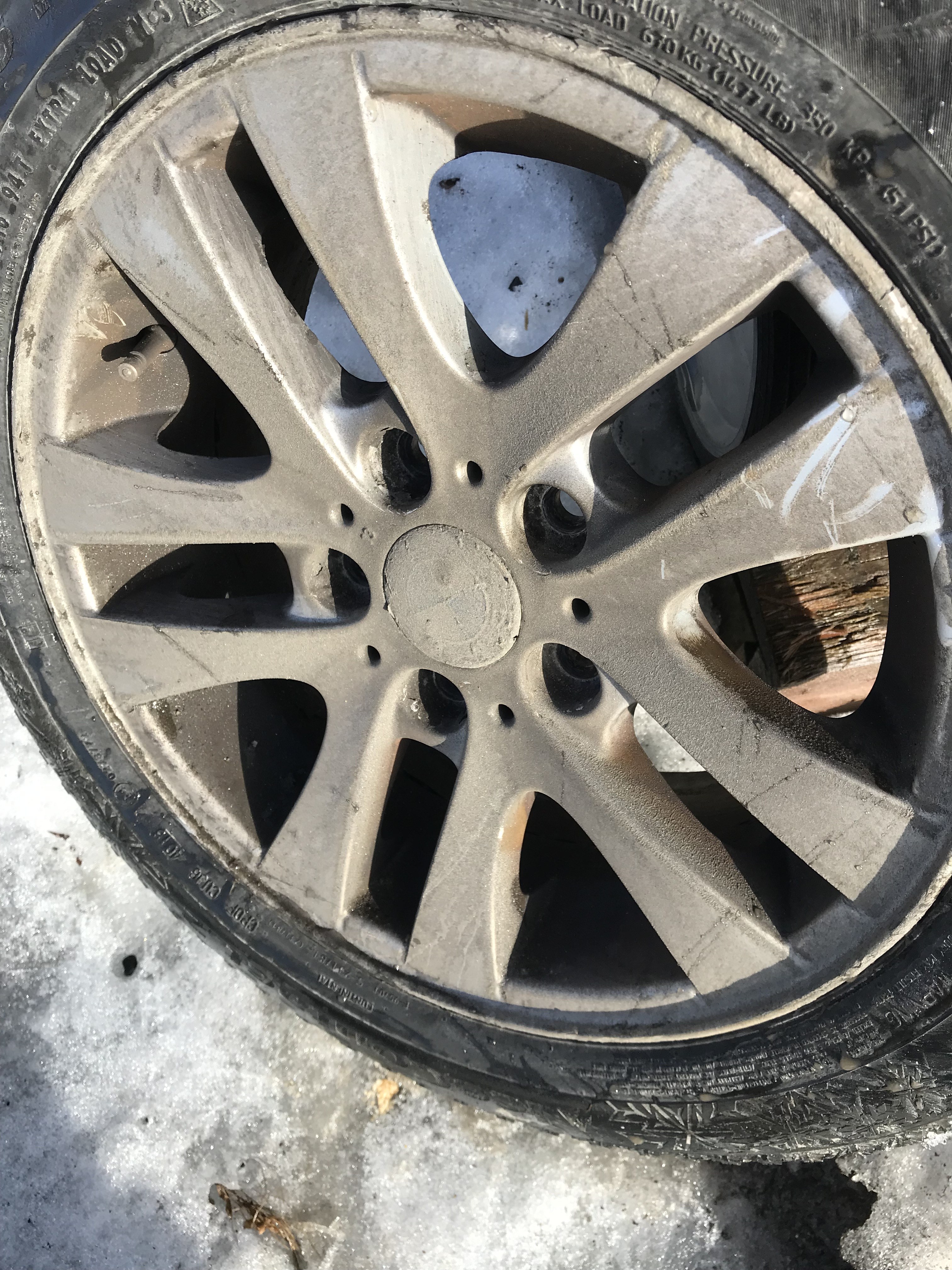

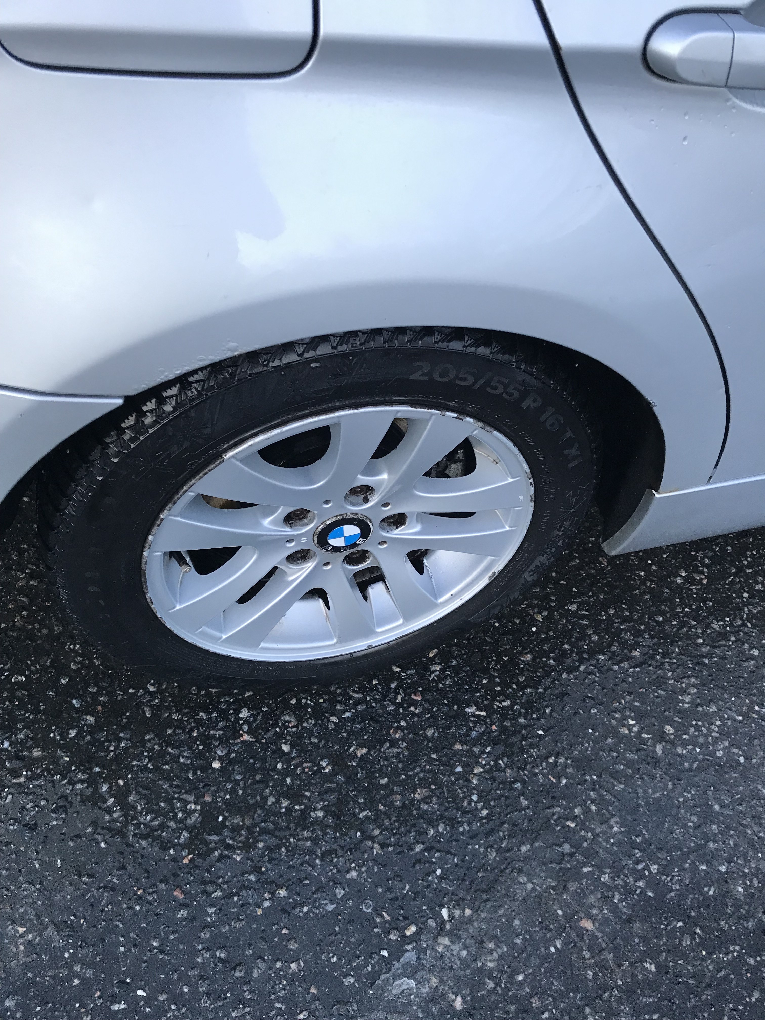

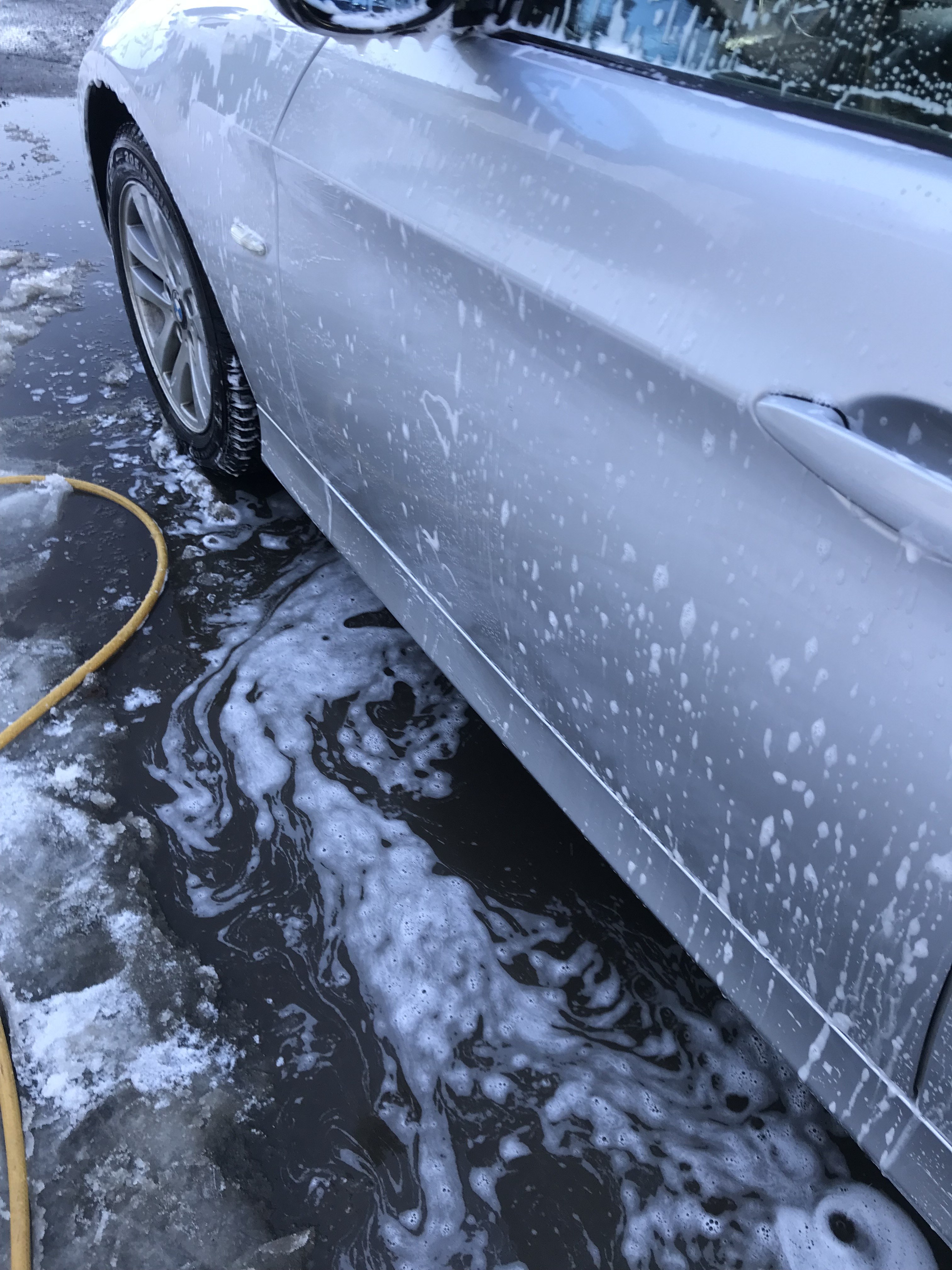

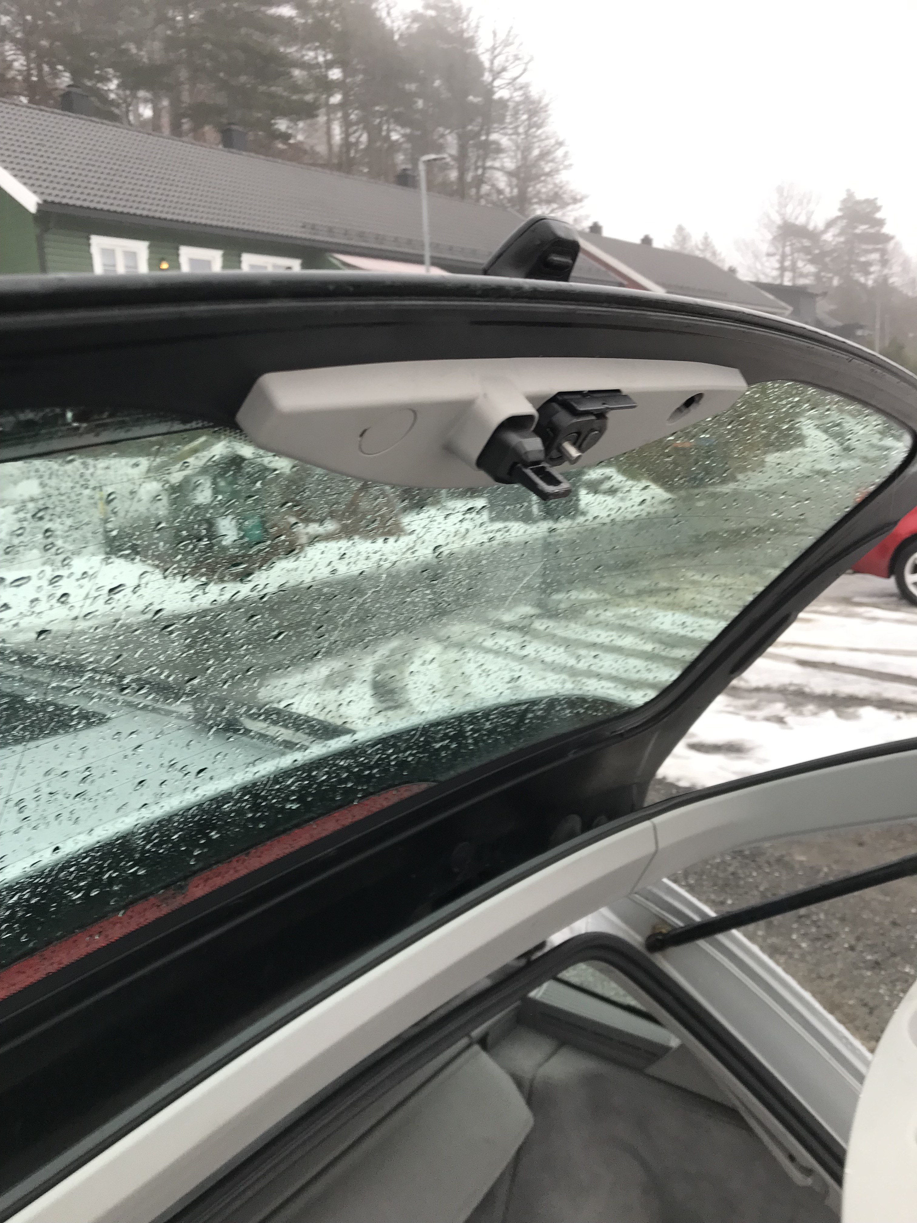

sveigis Skrevet Mars 2 Forfatter Skrevet Mars 2 Det var et flott vær her igår og etter en kaffe med kamerater/ brukere her inne ,så ville jeg bruke tiden på e91en ja rett og slett få spylt av mengder med salt og slush samt få vasket den . Ble brukt Prickbort ,spyl av så Surfex og spyl av . Man er igang : På sidene her så måtte jeg til med diesel da Prickbort ikke fjernet diverse her men etter diesel ,null ugjevnheter og vi fortsetter som vanlig : Felgene var så der så denne ble funnet frem : Og etterhvert når bil er tørket så er den ferdig og betraktelig finere og ikke minst blank : Fra siden : Felgene ble og rene igjen : Disse trenger vel strengt talt en oppussing nå tror jeg . Lakk som ikke vil henge og hakkete kanter så mulig jeg kaster meg rundt ila sommeren . Parkert på plass : La merke til at åpningsfunksjon på vindu bak ikke virket lengre . Dette brukte jeg jo tid på ifjor både med bryter og ledningsbrudd fiks ,så jeg tror feilen ligger i selve bryter men fikk åpnet det da det er en sånn release button i selve mekanisme og her er det åpnet igjen : Men idag er det ruskevær så får åpne her : en dag senere når solen står oppe eller oppholds . Er jo null krise at det ikke virker ,men jeg må ha det iorden 😊 BimmerFan!, BMWE39turbo, KireS og 2 andre reagerte på dette 5

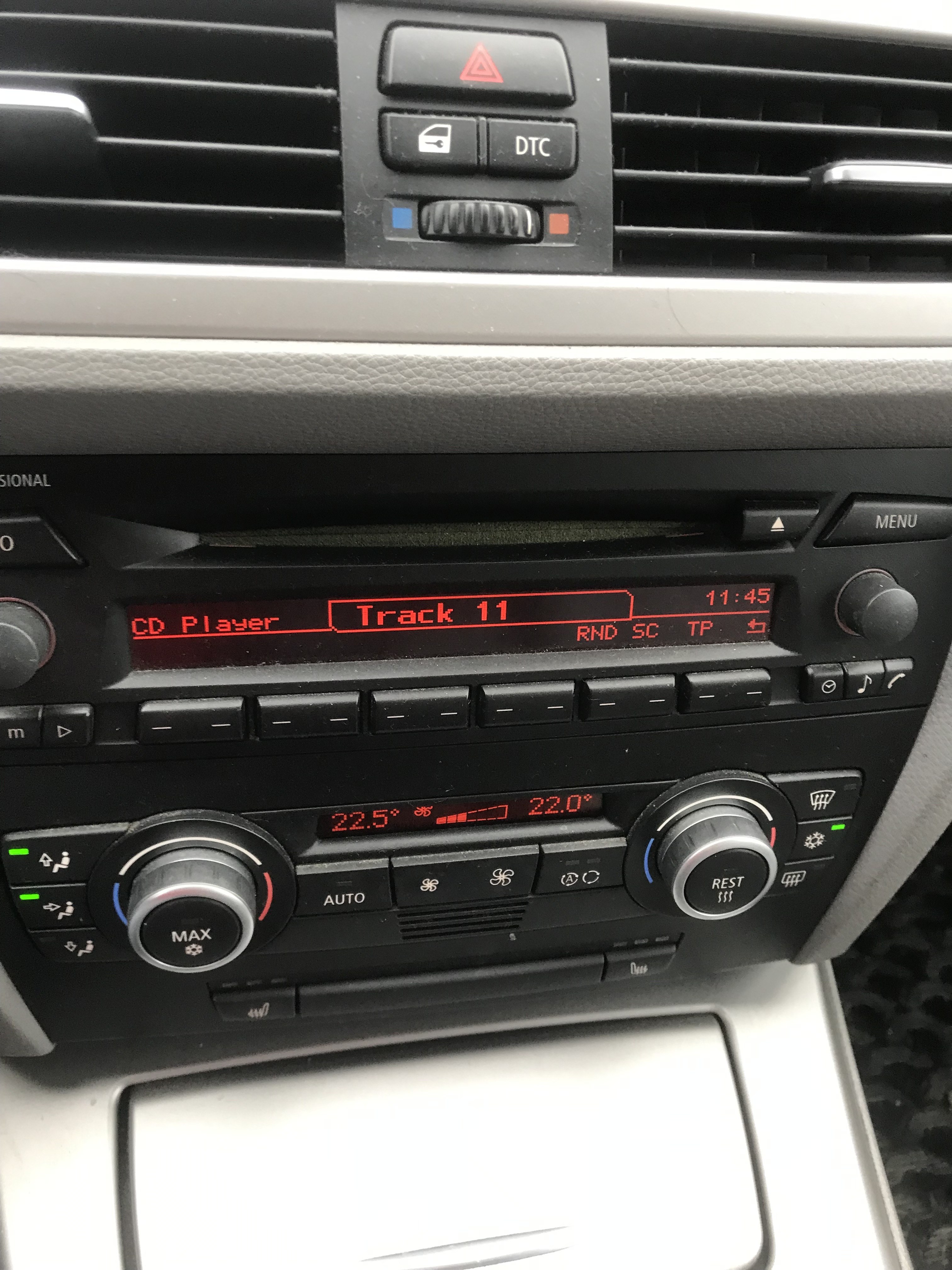

sveigis Skrevet Mars 8 Forfatter Skrevet Mars 8 Det ble en bitteliten tur til Tvedestrand i helga sånn helt plutselig .😊 Bestekompis lurte på om jeg ville bort på middag og overnatting og siden fruen ville se på serie og slappe av ,passet det meg fint . Jeg hadde planer om å bruke denne bort : Men siden veiene var grumsete og våte og spesielt opp der de bor ,ble det e91 .Og den bilen er ikke den verste bilen og reise på tur med. Så etter sjekk i motorrrommet ,bar det avgårde og det ble valgt gamle e18 til Tvedestrand denne gangen og grunnen var enkel. Jeg ville nyte en tur med musikk i avslappende omgivelser der fartsgrense var maks 80 km og ikke minst ,nyte våren og se naturen rundt meg 😊 Hadde funnet en 90 talls cd som jeg ville ha i e34en men måtte bruke den her isteden : Fin lyd og spilte som den skulle og forresten så er jeg glad jeg ikke har kvittet meg med cd samlingen min . Skal fylle opp hanskerom både i e34 og e28 for der hører de til . Etterhvert så kom jeg på plass og e91 fant sin hvileplass Slettes ikke den verste utsikten fra vinduet der jeg var : Det ble servert nydelig indrefilet med god rødvin til og iskald øl men ble veldig rolig for min del ,så jeg var i seng 23 tiden . For jeg hadde planer idag som skulle fullføres . Kom hjem tidlig da e61 skulle vaskes ren og e91 skulle støvsuges . Kastet meg rundt og fikk støvsugd bil innvendig : Lett touch over dash og annet . Tilslutt ferdig med matter som ikke ble vasket da bil skal brukes for fullt imorgen .Der er det gjørme og dritt overalt .😊 Ferdig: E61 ble skummet og spylt av bare og her ferdig : Og da dette tilslutt som viser to stykk klare for ny uke : Og nå som plutselig drivstoff priser har tatt litt av igjen er jeg glad jeg har en bil som bruker lite bensin til hverdags for denne er kjip gitt.😅 Det passer oss perfekt for jeg synes det er kjedelig og ha en hverdagsbil som drikker mye bensin .
