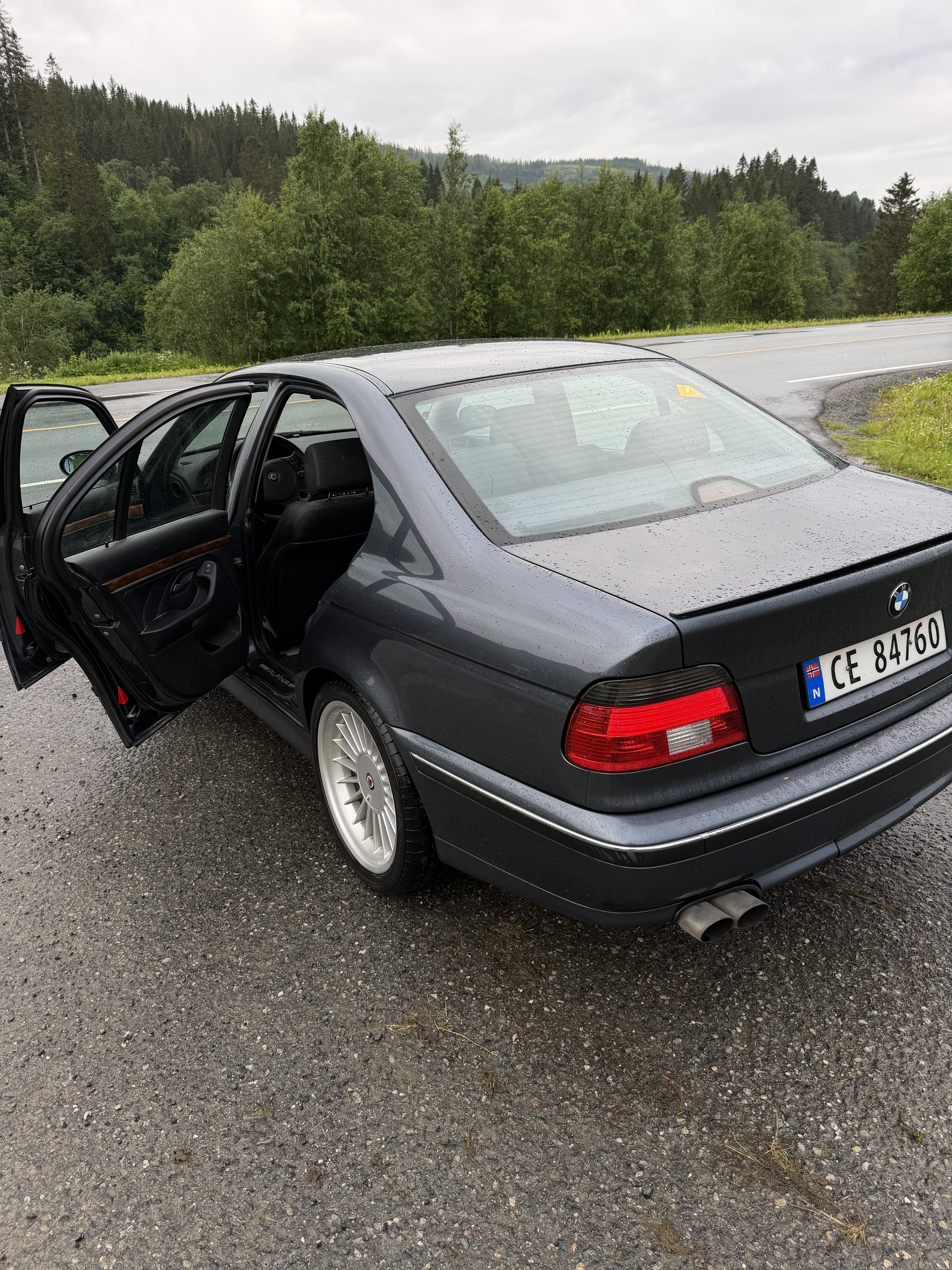

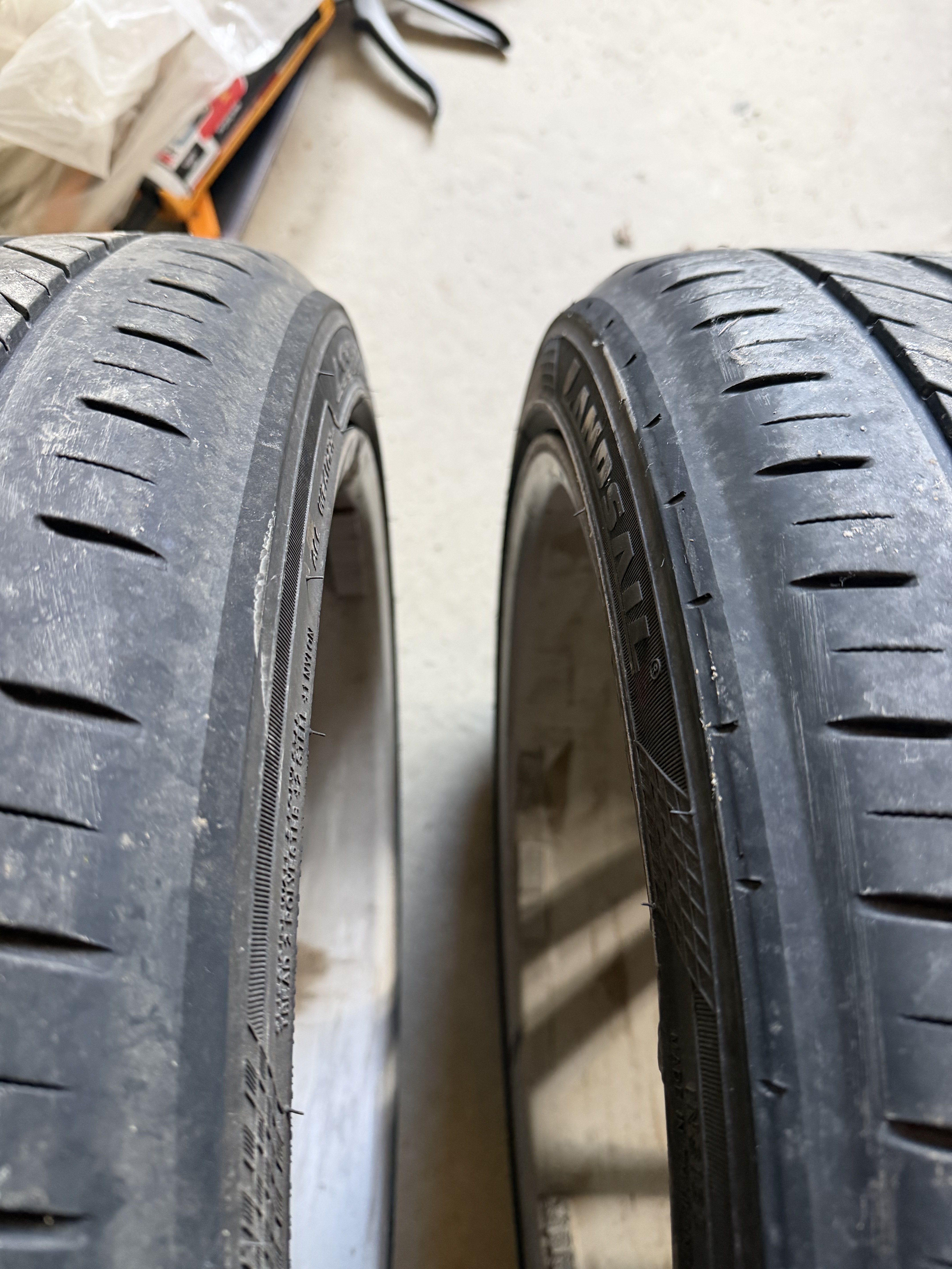

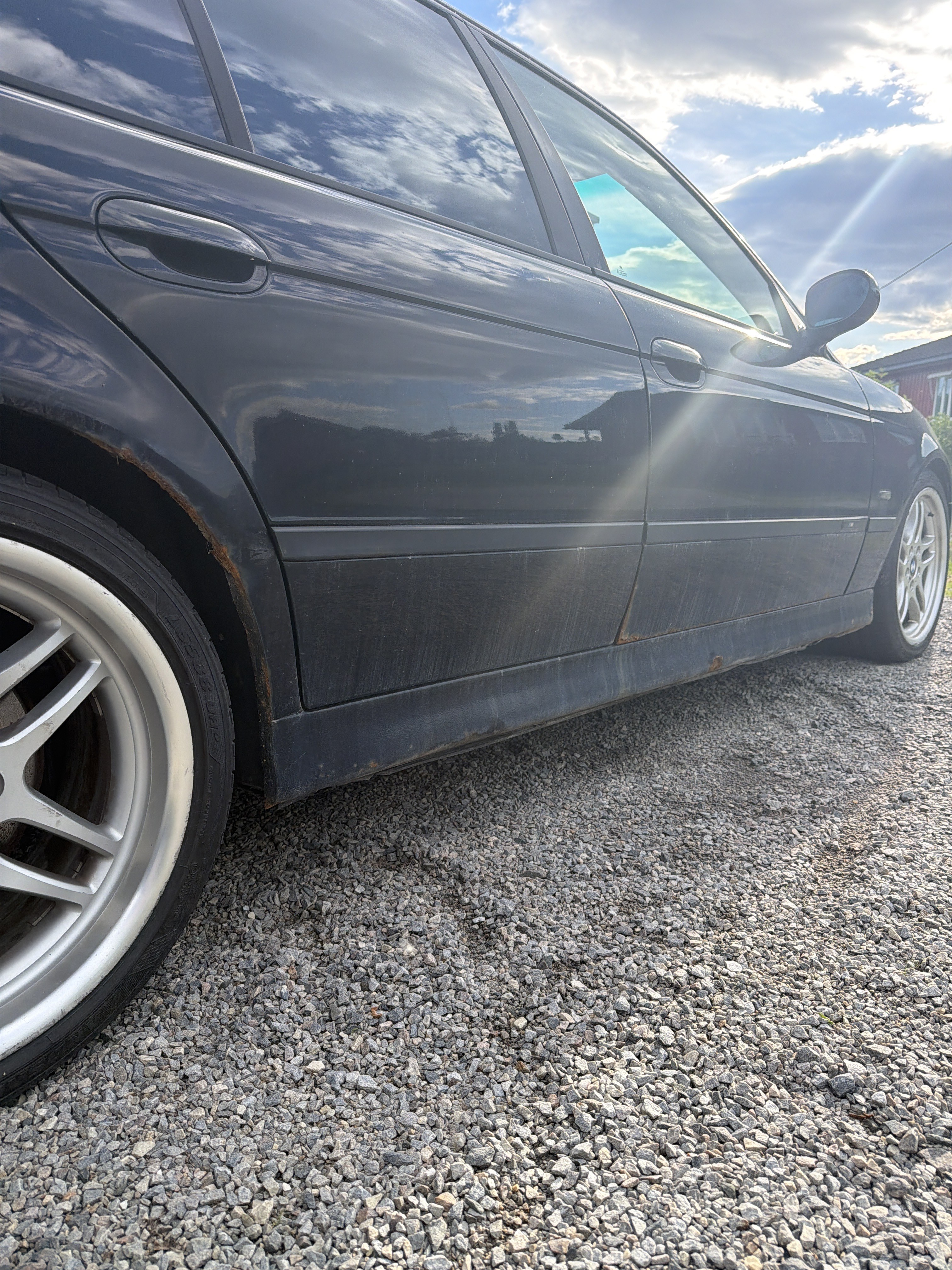

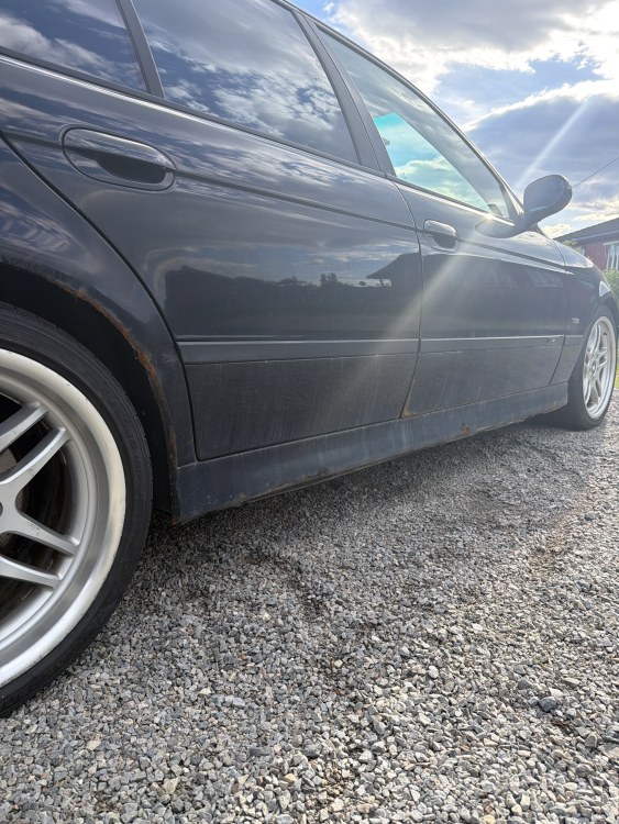

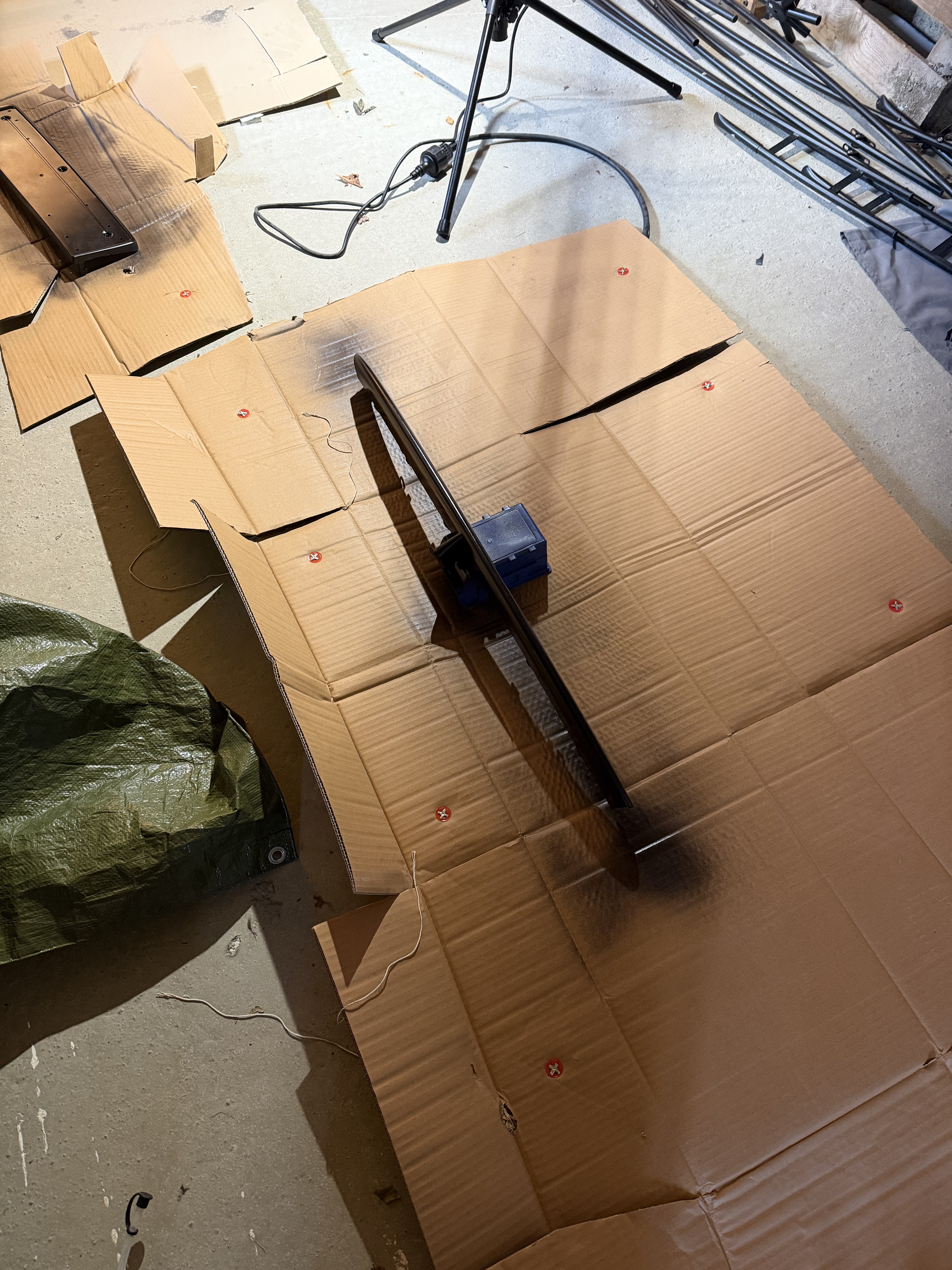

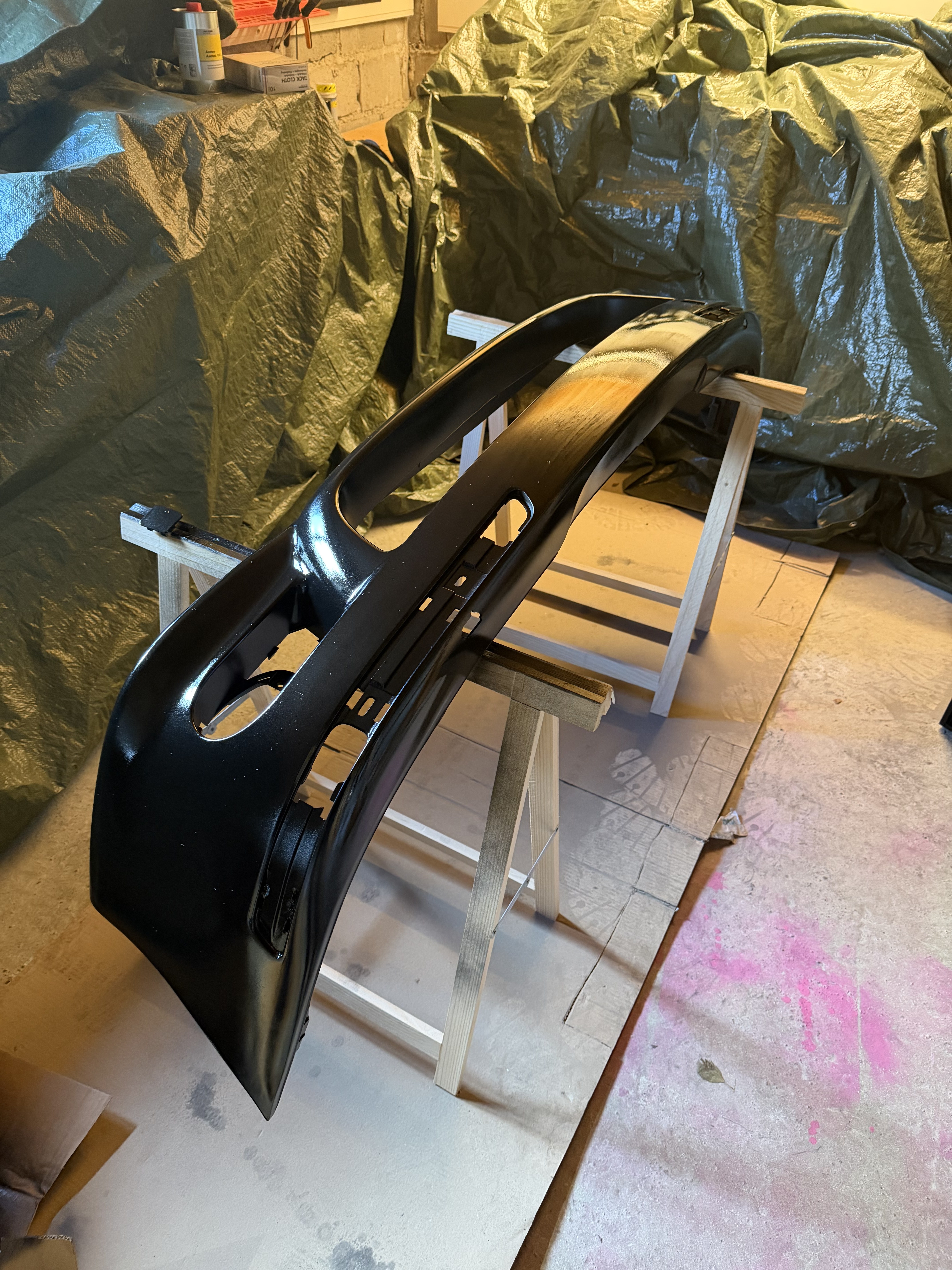

bronstad_98 Skrevet Juli 13 Forfatter Skrevet Juli 13 Så til hvor bilen er per nå: EU løp ut i mars, og grunnet masse arbeid har jeg så vidt hatt tid til å fikse det som må fikses. fanger hadde sprekker, så handla ny uoriginal og lakkerte opp. Lakkjobben ble elendig, hovedsaklig grunnet våtslipinga etterpå, så blir å gjøre det på nytt en vakker dag. Handla også plate under motor og litt monteringsdelet med det samme. har planer om å bytte tårnlager igjen, da de jeg handla fra Sachs varte ett år før de ble dårlige.har også dukket opp en del rust på alle dørene, samt ene kanalen. Ser ut som at de som byttet kanaler vare lakkerte rett på stål uten noe forarbeid, så det har rett og slett flasset seg av. Null heft der. hjulbuene bak begynner å bli syke, og ene framskjermen må byttes. når alt dette var byttet og jeg trodde bilen var klar til PKK henta jeg fram sommerhjulene, og så at de var helt oppspist på innsida bak. greit nok tenkte jeg, og handla samtlige foringer og bærearmer til bakstillinga. Pressa inn foringer fra tedgum i bærebrua, og satte inn Lemförder lagd i tyskland på banastag og spissingsstag. Integralledd og knirkeforinger ble bytta i fjor. på dette punktet hadde jeg vært uten E39 i et par måneder, og hiluxen til fruen med sine 83 dieselhester gjorde ikke det store for meg😂 la ut et innlegg på E39 Norge på fjesboka da jeg følte et behov for litt mindre plag. plutselig ramla et artig prosjekt rett i fanget mitt: godkjent ombygd Alpina B10 3.2 Bildene som var med annonsen så ikke spesielt bra ut, men tenkte at det ikke skadet å dra å se på bilen. Første som skjedde var at jeg fikk se bilen på bukk, og så at den var rustfri under, deretter ble jeg forelska på første prøveturen, den satt på veien som en fabrikkny E39, og lyden fra S52-motoren (E4/5 som Alpina kalte den) var helt nydelig, spesielt sammen med draget. Det ble kjøp. motor og drivverk ble henta over fra B10 3.2 nr 135, ble montert splitter nye Alpina-dempere under ombygginga. Forrige eier hadde planer om å bygge om til M-sport utseende, og det er montert på facelift fram og baklykter. Her avviker planene mine: jeg vil at den skal ha preface utseende da je allerede har en facelift M Sport bil, og tenker å få på Alpina-front, samt striper i gull, tenker det hadde vært fint imot fjordgrau-fargen. Har allerede skaffet preface frontlykter og satt over, så er preface baklykter på vei i posten. fikk med Alpina bakspoiler, sideskjørt og 4 stk. rustfrie dører i Alpina-blå fra donorbil, dette skal lakkeres opp over vinteren og monteres på, så har jeg plutselig dører med bare litt påbegynt rust til 525en. Stas med skikkelig sommerbil, særlig nå når 98-oktan koster en levbar sum per liter. Så fort den var her og jeg hadde fri, så ble det ut med setene, støvsuging og inn med velour-matter. interiøret er i ganske bra stand, noen små slitasjemerker på førerstol som jeg tenkte å farge opp med colourlock over vinteren. OddErik_E34, GtiGtr, Vegard_ og 19 andre reagerte på dette 22

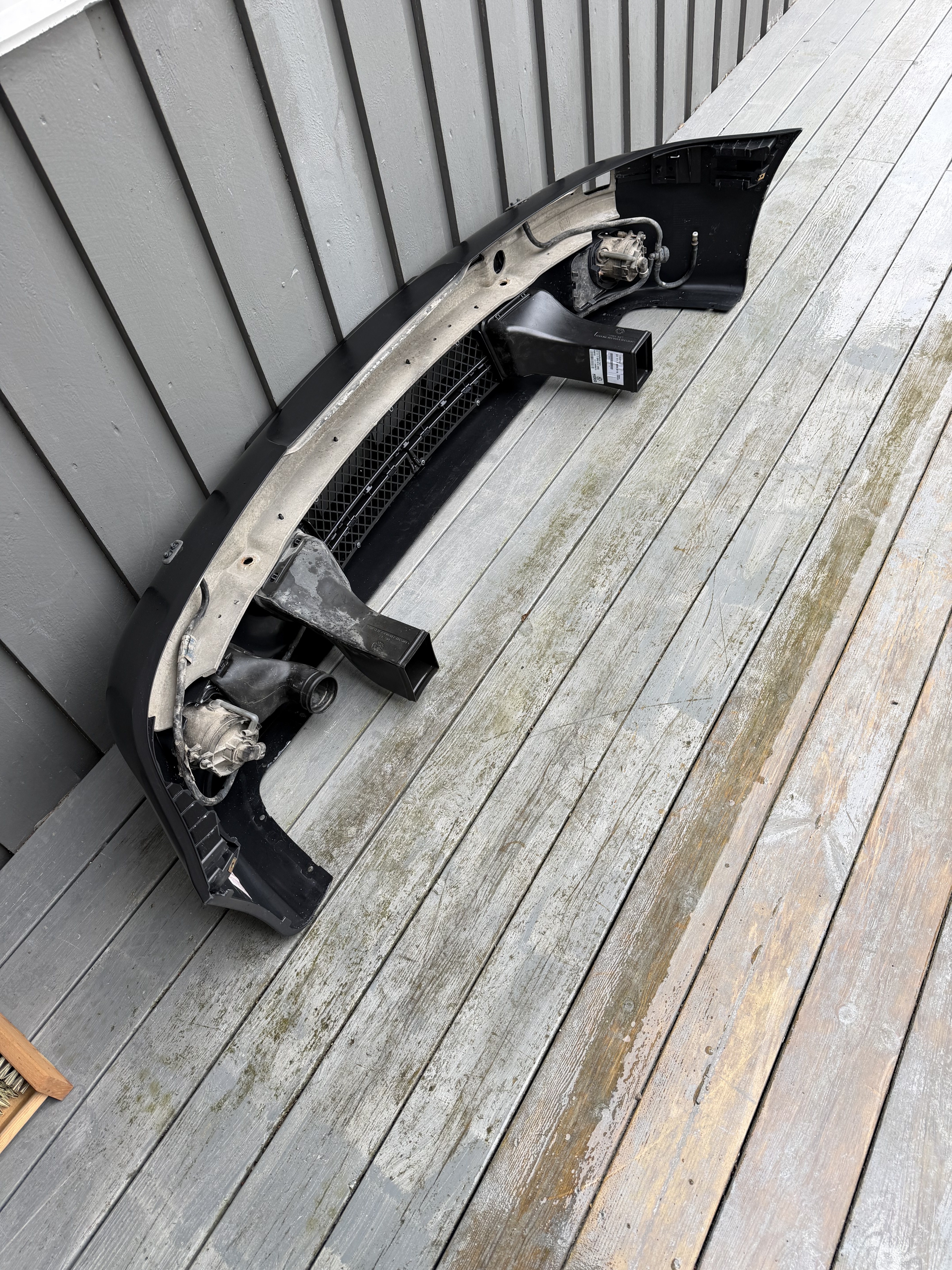

bronstad_98 Skrevet Juli 13 Forfatter Skrevet Juli 13 3 minutes ago, sveigis said: Gratulerer med ny e39 her . Dette så jo ut til og være en staselig bil og jeg støtter planene dine her . Få den som den var i pre face ja 😊 Gøy og se fortsettelse her . Takk for det! Har allerede handla inn det meste som trengs nå. Bestilte opp emblemer til bakluka rett fra Alpina, og fann en i nærområdet som ønska å bytte prefacelift Alpina-fanger mot M-fanger. Striper kostet litt mer enn jeg hadde lyst til å bruke akkurat nå, men det blir etter hvert som fanger og sånt er på plass. sveigis og Orjan reagerte på dette 2

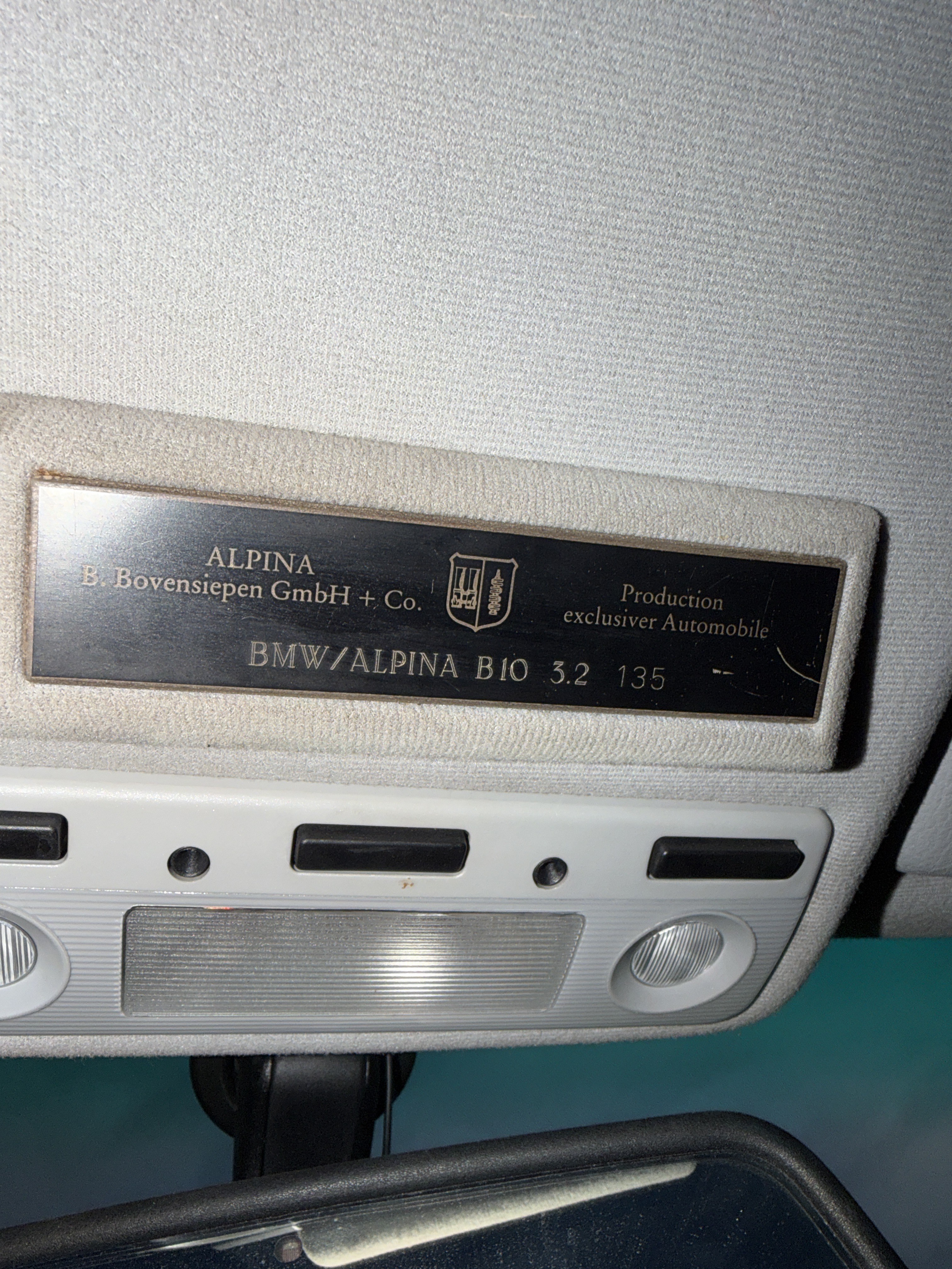

Orjan Skrevet Juli 14 Skrevet Juli 14 Gratulerer med Alpina! Jeg støtter planene fullt ut; så nært opp til original som mulig 👍 Du har sikkert kontroll på dette allerede, men her er delekatalogen til B10 3.2 Tkb1032 Det ble bare produsert 192 B10 3.2 sedan (og 72 Touring) så det er en ganske så sjelden bil du har. bronstad_98 reagerte på dette 1

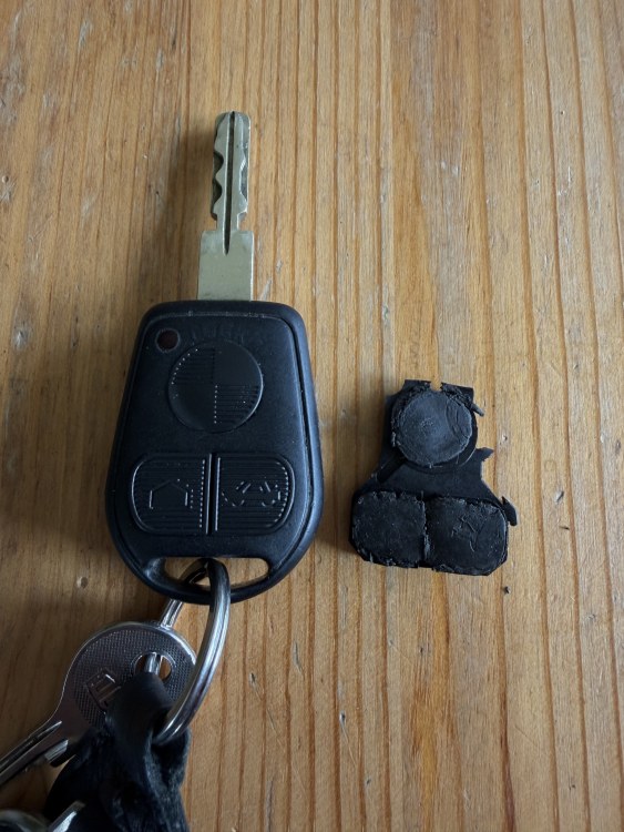

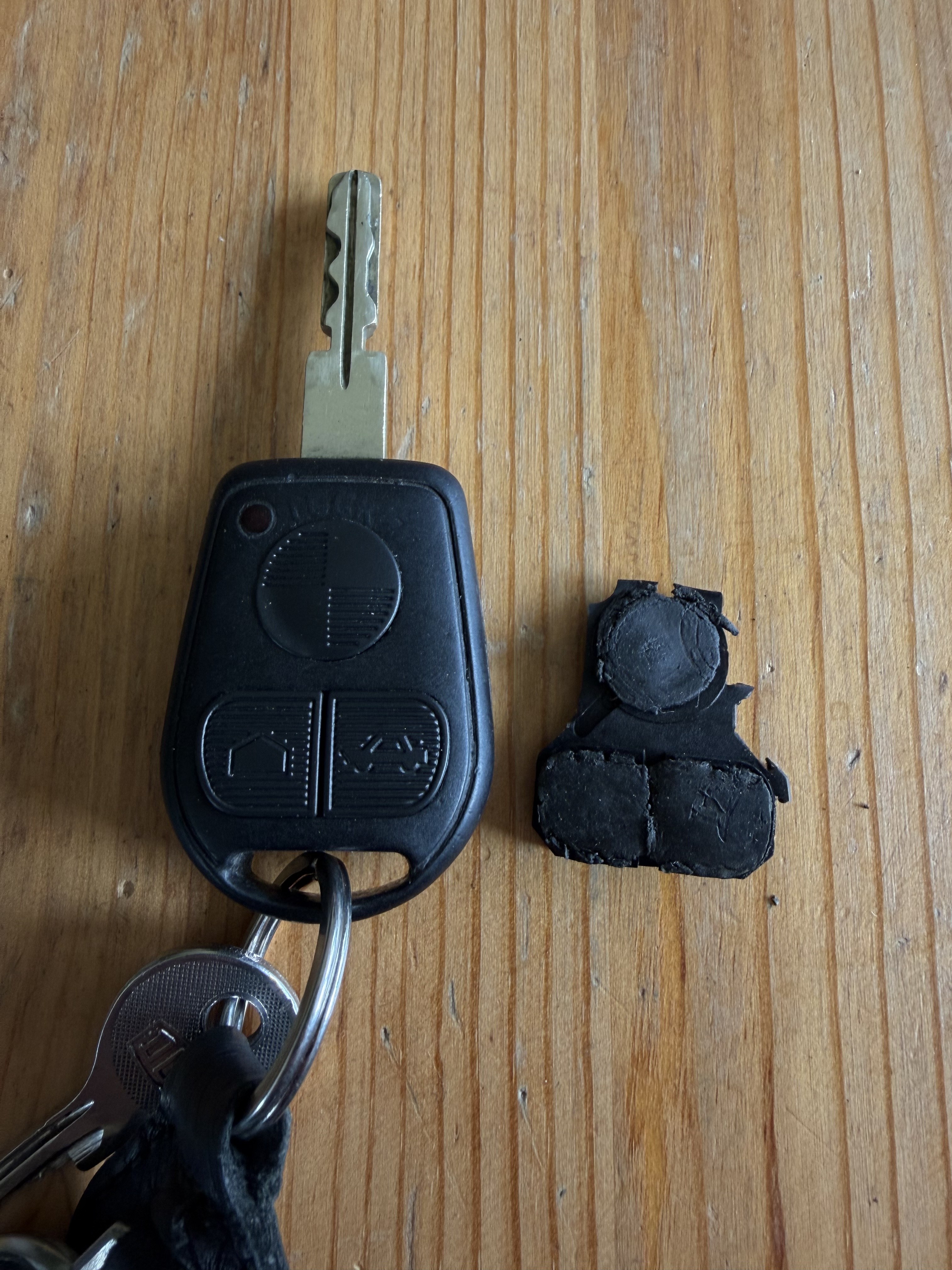

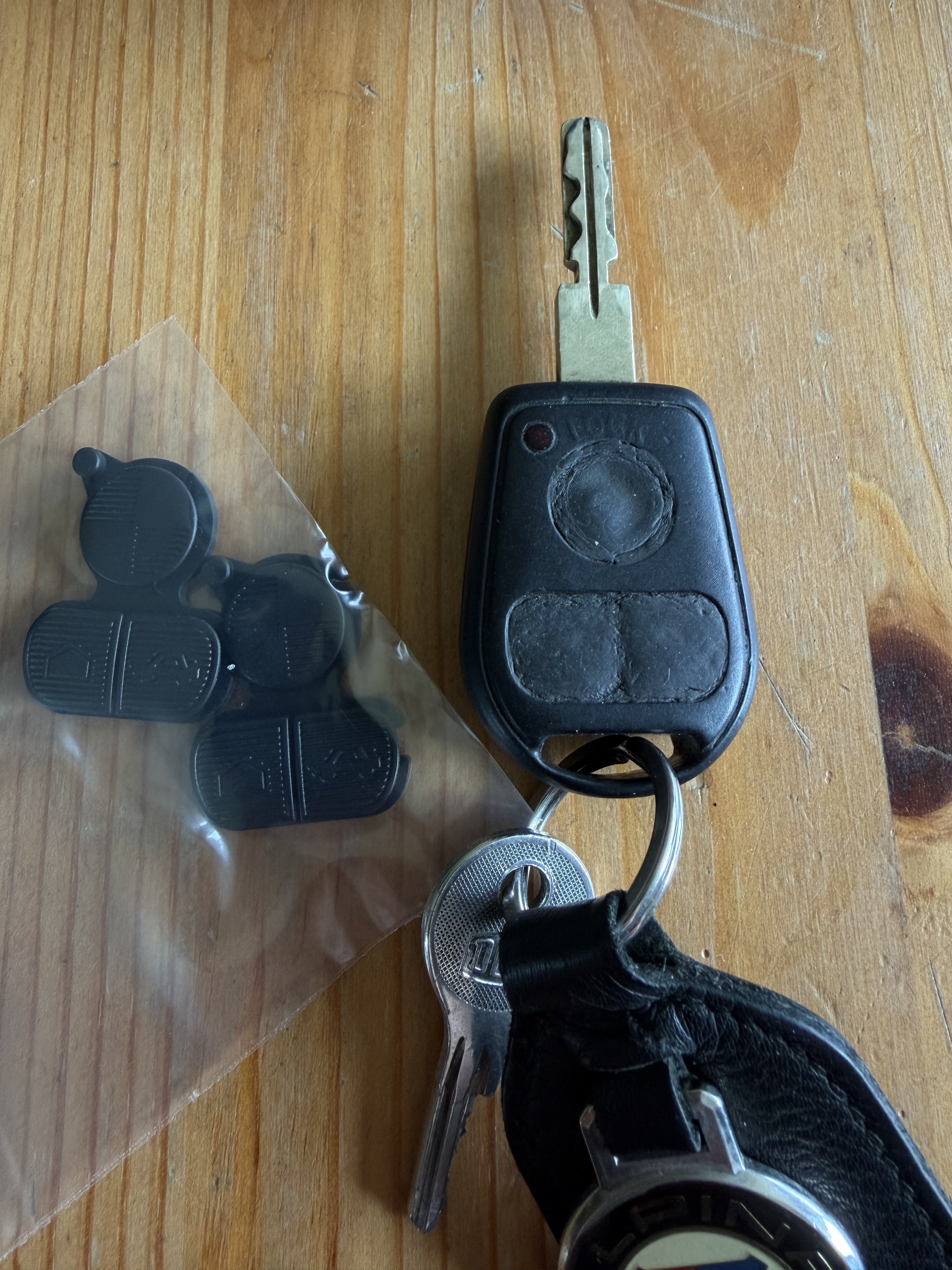

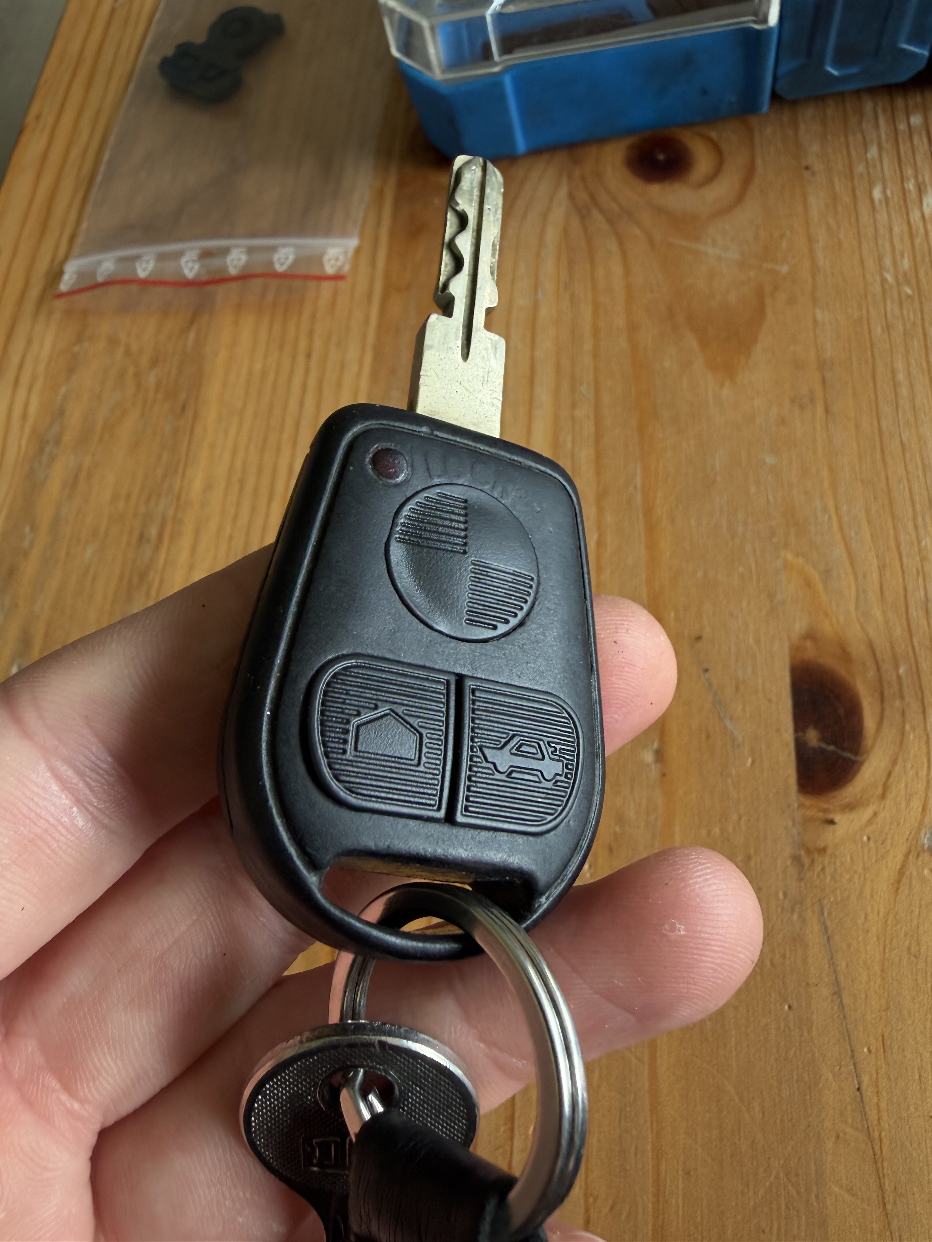

bronstad_98 Skrevet Juli 23 Forfatter Skrevet Juli 23 Litt småfiks i dag, nye knapper til nøkkelen så den ikke ser like forferdelig ut. Ampera, gnilb, Otis og 3 andre reagerte på dette 6
Olaandref Skrevet Juli 24 Skrevet Juli 24 Er ikke lett å bli kvitt slik rust i dørene som du hadde på 525 der, da må man gå grundig til verks i så fall, da er det greit å få fatt i gode dører og heller legge litt jobb i di. Flott Alpina, må si jeg liker interiøret i E39, og eksteriøret og for den del 🤩
bronstad_98 Skrevet Juli 24 Forfatter Skrevet Juli 24 1 minute ago, Olaandref said: Er ikke lett å bli kvitt slik rust i dørene som du hadde på 525 der, da må man gå grundig til verks i så fall, da er det greit å få fatt i gode dører og heller legge litt jobb i di. Flott Alpina, må si jeg liker interiøret i E39, og eksteriøret og for den del 🤩 Stemmer bra det, da det som regel begynner innvendig. Når man ser det såpass på utsida, så er det som regel for seint. Takk for det! Helt nydelig å kjøre, selv om den drikker over literen på mila😂
Olaandref Skrevet Juli 24 Skrevet Juli 24 2 minutter siden, bronstad_98 skrev: Stemmer bra det, da det som regel begynner innvendig. Når man ser det såpass på utsida, så er det som regel for seint. Takk for det! Helt nydelig å kjøre, selv om den drikker over literen på mila😂 Ja, det man ser er ofte bare 1/10 av det som er der når man begynner å pirke i det 😅 Ser den, jeg slipper nok litt billigere unna på min, men ikke mye 😅

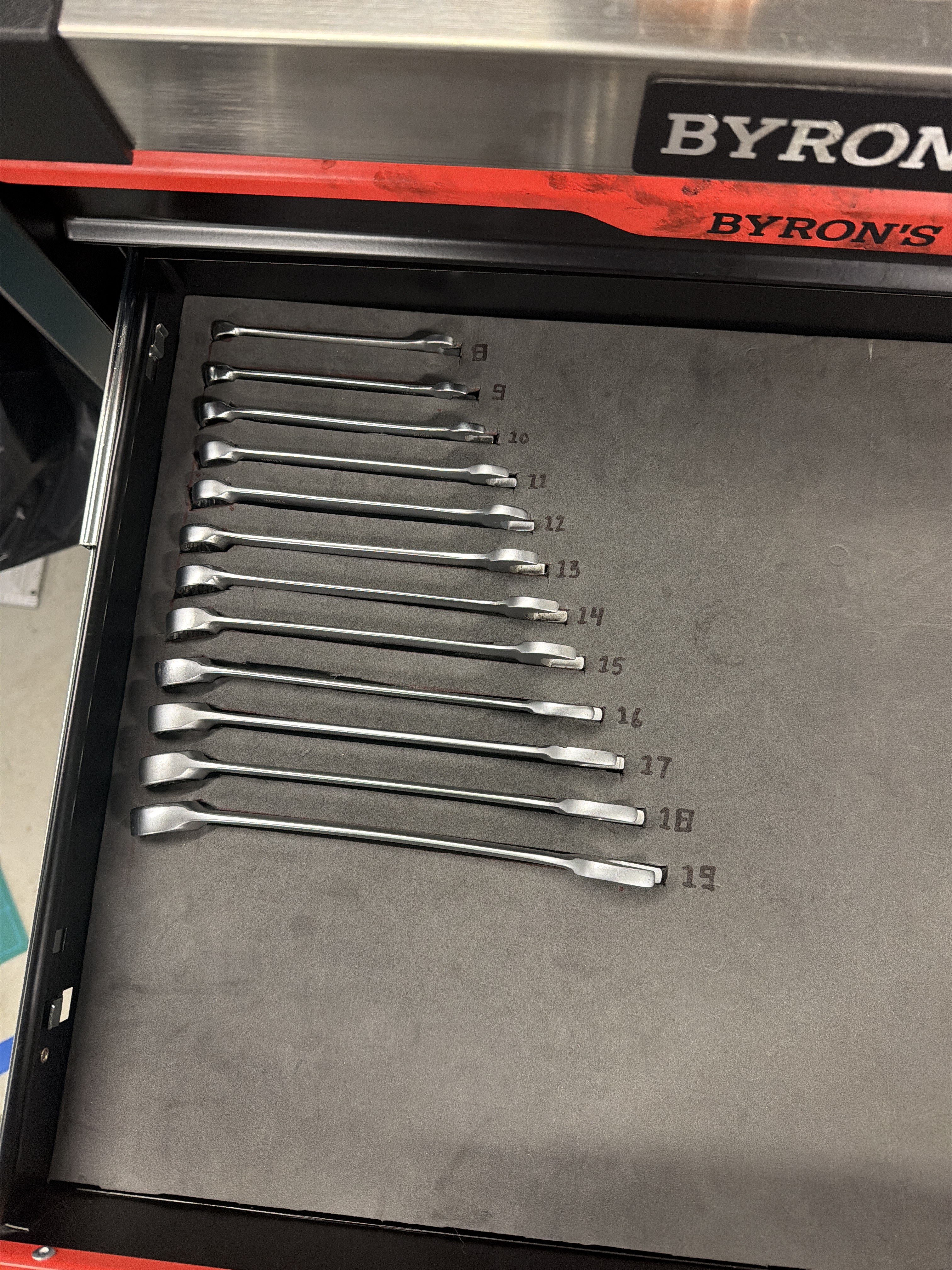

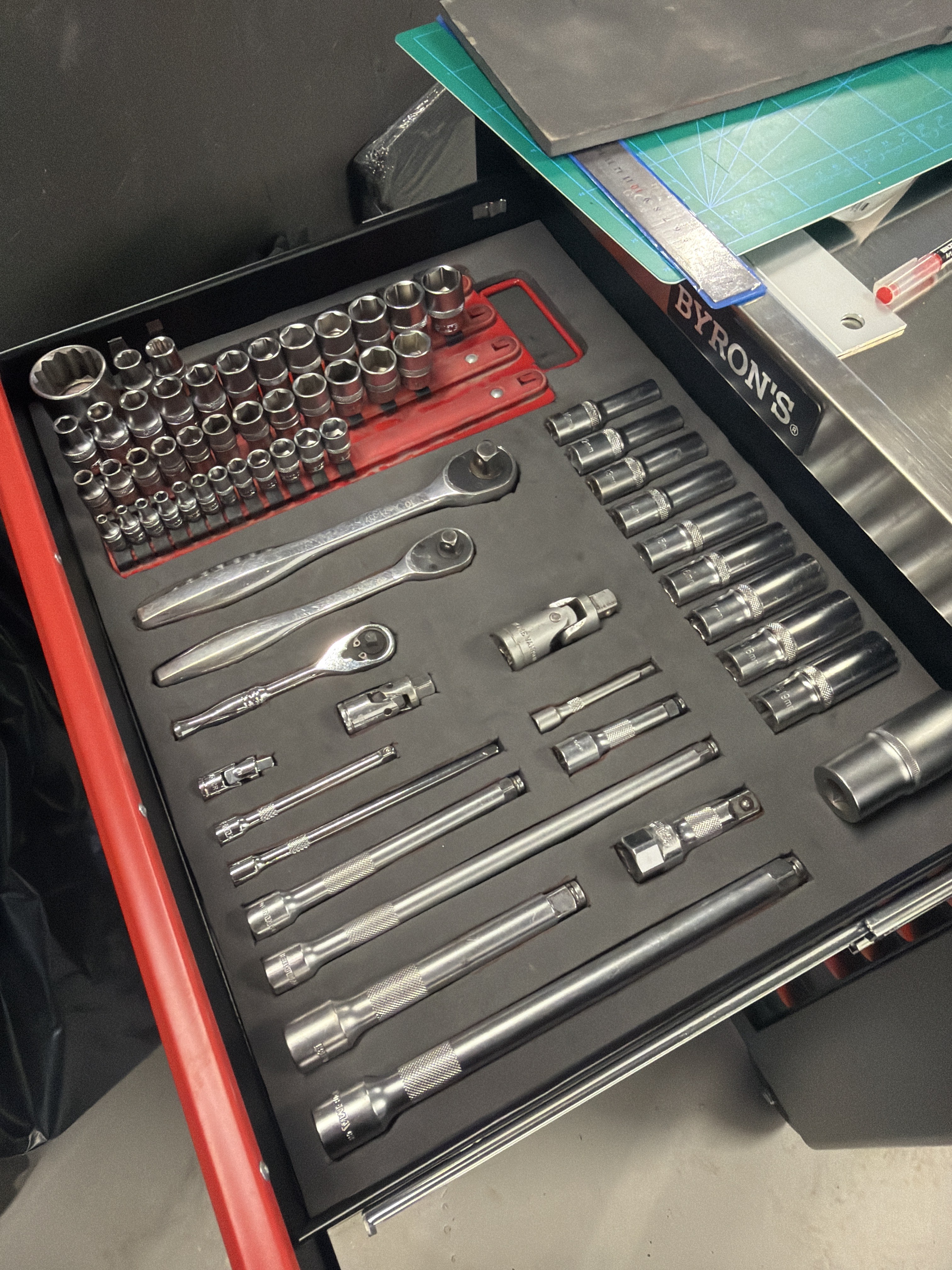

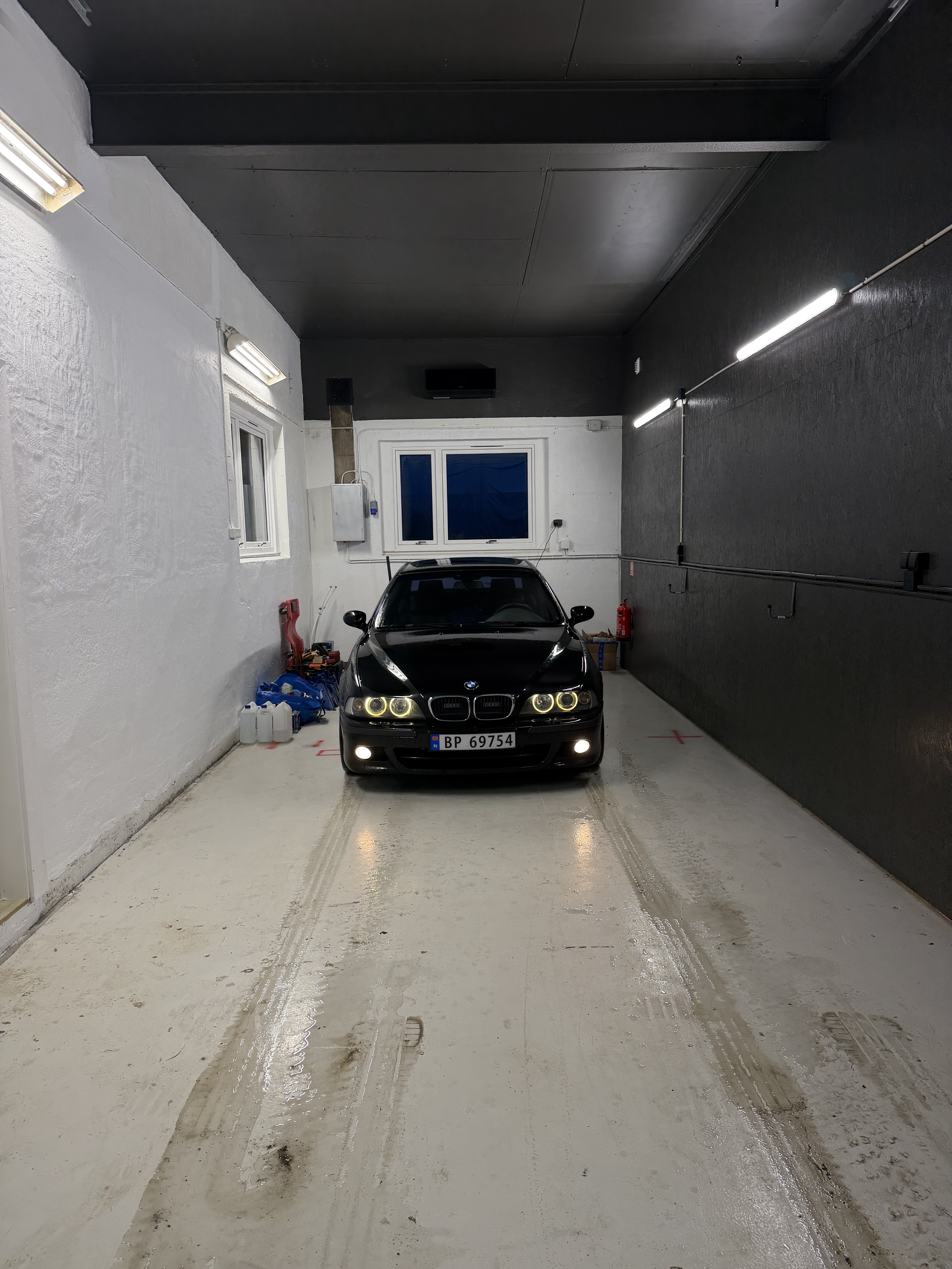

bronstad_98 Skrevet August 17 Forfatter Skrevet August 17 Fint lite å melde om bilen siden sist, men har nå tid til å nevne at jeg endelig har funnet skikkelig verksted å holde på i! Dette blir å funke som et sted til generell skruing og bilpleie, samt vinterlagring til Alpinaen. Blir inn med tosøyler her etter hvert. Er godt med belysning og blir ganske straks innlagt vann. Har også nok strøm til å kunne kjøre en ganske grei kompressor. siden jeg aldri har hatt et fast sted å skru på, så ble det innkjøp av verktøyvogn ganske kjapt. Har allerede det meste som trengs til å både feilsøke og skru på gammel BMW, men har aldri hatt muligheten til å fått organisert alt skikkelig. Gikk da for ei vogn uten innredning hos thansen til 3000kr som en grei start. Handla også noen treningsmatter billig og begynte å skjære ut. Denne prosessen kan ikke beskrives som annet enn gørr kjedelig, men etter hvert som man blir ferdig så blir det bra. Legger ved noen bilder av prosessen. Har bare så vidt begynt egentlig, så mye som ikke har fått seg plass enda. Mye av tida går også på å finne ut hva som funker best for mitt bruk, og hva som er mest plasseffektivt. Finner også fort ut hva det er man mangler i settet. denne løsninga på fastnøkler ble det ikke, men viser litt av hvordan jeg legger ut ting for å se om det funker før jeg begynner skjæringa. angående nærmeste fremdid med Alpinaen: bestilte emblemer til bakluka i juli, og nå har de endelig blitt sendt. Gleder meg til å få dem på, så er man ett skritt nærmere å fullføre bilen. Fikk også tak i preface baklykter, men var så heldig at selger ikke sendte med pæreholderne i samme slengen. Heldigvis er selve lykteglassene i veldig bra stand, så fikk skaffa et mindre pent sett, men sørget for at pæreholderne i det minste ble med denne gangen. Disse skal da på så fort det dukker opp med posten. Får da fjernet LED-motstander til baklykter, så har jeg plutselig komplett adapterkit fra preface til facelift både fram og bak til salgs om noen har bruk for det. gleder meg mest til vinterlagringa, da det blir riktig framfanger på bilen, samt Alpina-spoiler på bakluka. Blir også noe smått vedlikehold, hører nok veistøy til at det blir 4 nye hjullager før de blir dårlige. Blir også å ta oljeskift, nye plugger og annet smått vedlikehold. Ellers er bilen gulle god. 525en er straks klar for godkjenning den også. Mangler bare å få ut fingeren og bytte tårnlager, så sende den på firhjulskontroll siden hele bakstillinga er bytta. Nå har jeg endelig plass å holde på ihvertfall. Ampera, KireS, ///M-ini95 og 5 andre reagerte på dette 8
E.C. Skrevet August 17 Skrevet August 17 Kjekt med skruplass og med verktøyvogn. Kuttet også litt selv i sånn skum da jeg kjøpte første vogna, men fant ut at dette gadd ikke jeg i lengden. Heller gått for sett som allerede er i skum, men klart, spørs på hvor mye ulikt man skal ha. For fastnøkler fant jeg en kjekk sak på Amazon, som er magnetisk, kan være verdt å sjekke ut om du skal ha flere: https://www.amazon.com/dp/B07N7YWGCP bronstad_98 reagerte på dette 1
bronstad_98 Skrevet August 17 Forfatter Skrevet August 17 Er jo fordeler og ulemper med alt. Kan fort hende jeg også ikke gidder det i lengden, men kjenner det blir for dumt å handle nytt når jeg allerede har verktøyet, mulig det blir når jeg en vakker dag føler for å oppgradere vogn. er en grunn til at jeg ikke gadd å lage egne plasser til hver enkel kopp for eksempel, når jeg allerede har fullstendig sett på et enkelt brett jeg kan ta med når jeg trenger det. Blir definitivt å skaffe svipenn med skalpellblad når jeg fortsetter, for resultatet blir liksom ikke så bra som jeg kunne tenkt meg med vanlig kniv. Er ihvertfall veldig greit å endelig få ting organistert skikkelig, så vet jeg alltid hvor jeg finner det jeg trenger E.C. reagerte på dette 1
