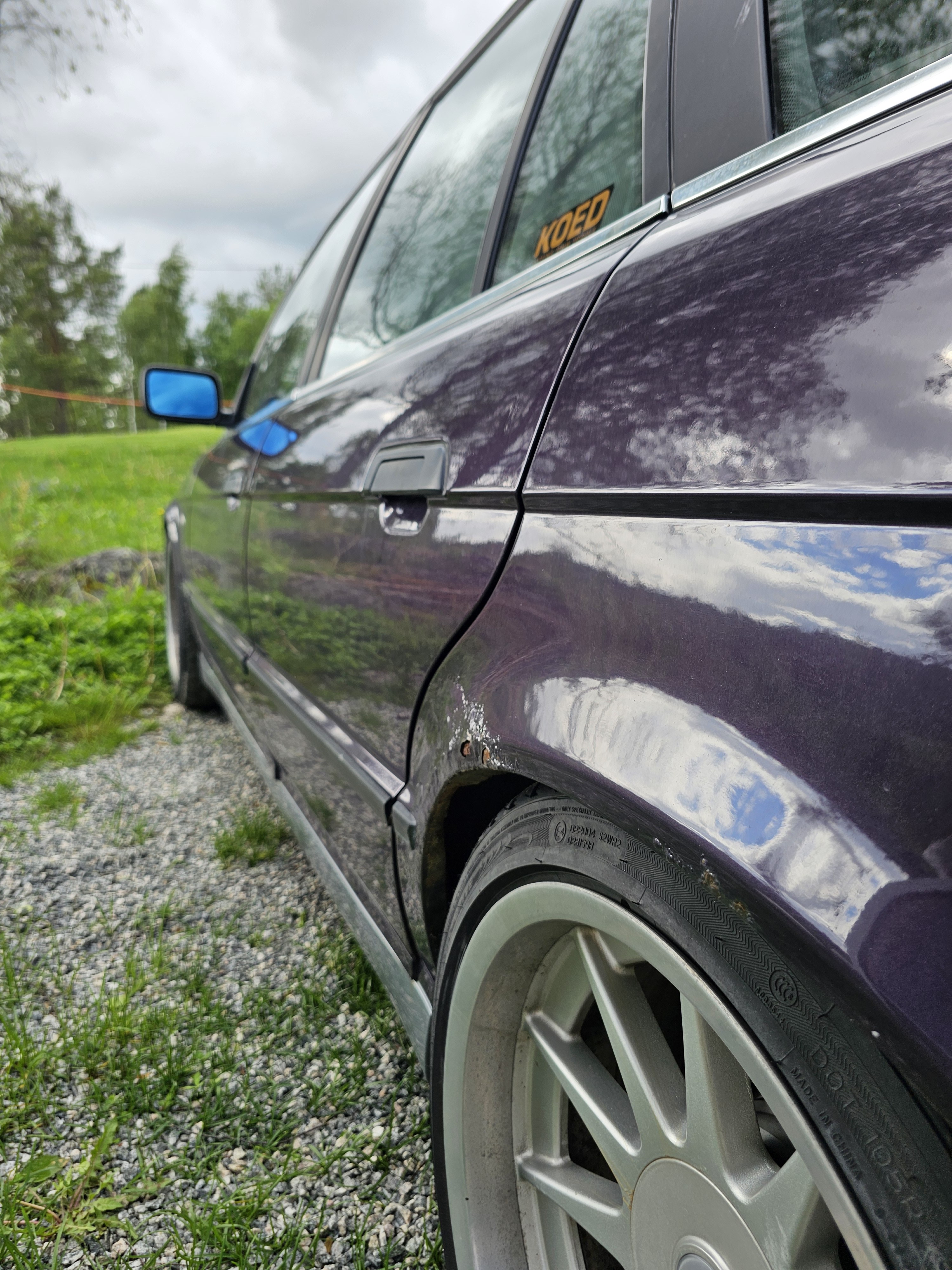

20 timer siden, Nyheim skrev:
Bra arbeid! :)
Den M5 Touringen fortjener å blir stelt med slik.
Du får ha litt fluid film på bakskjerm rusten så blir det ikke verre om ikke annet.

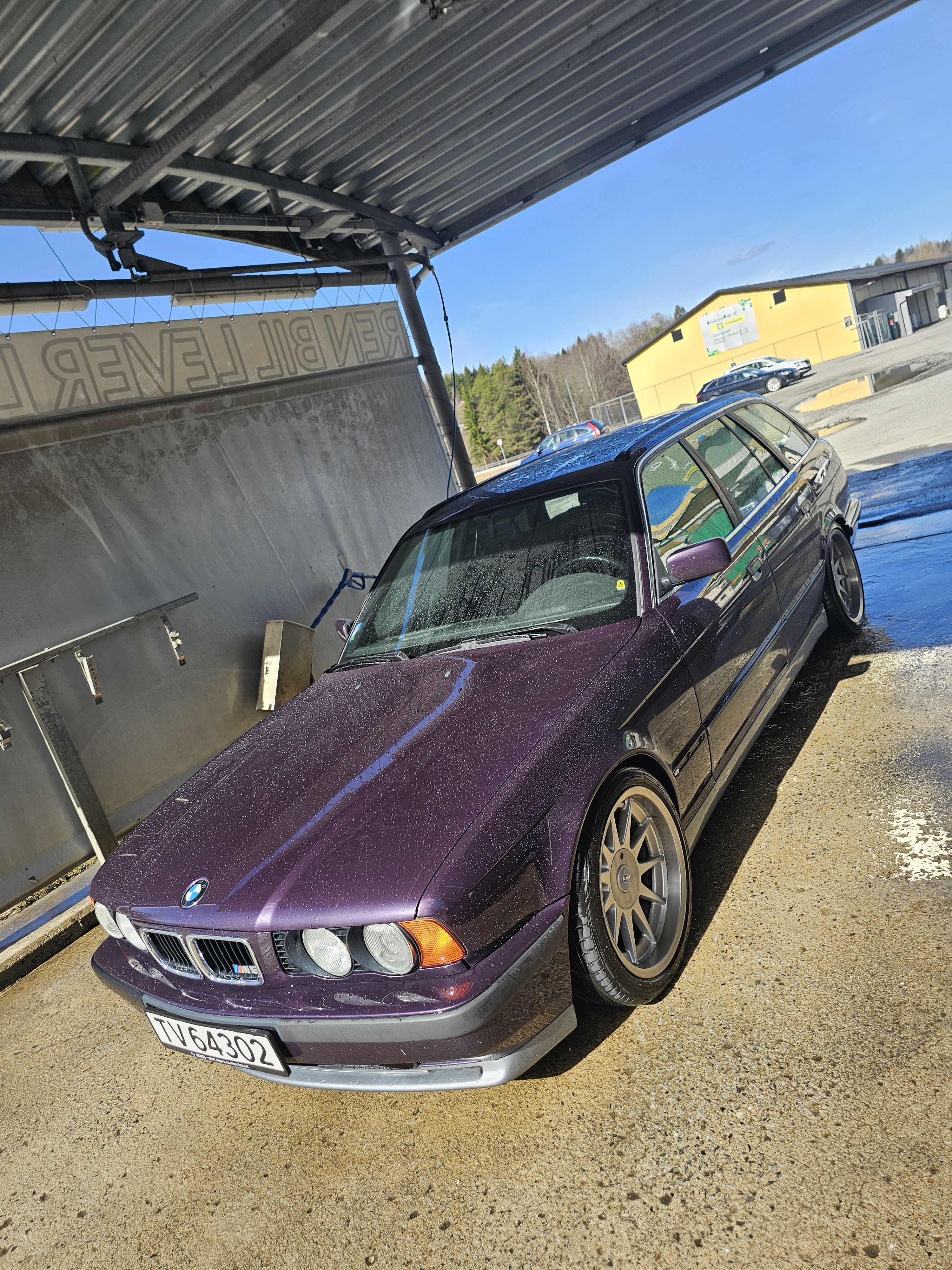

Sesongen startet tidlig.
Første vask gjennomført 21.mars etter lagring hos brodern i vinter.

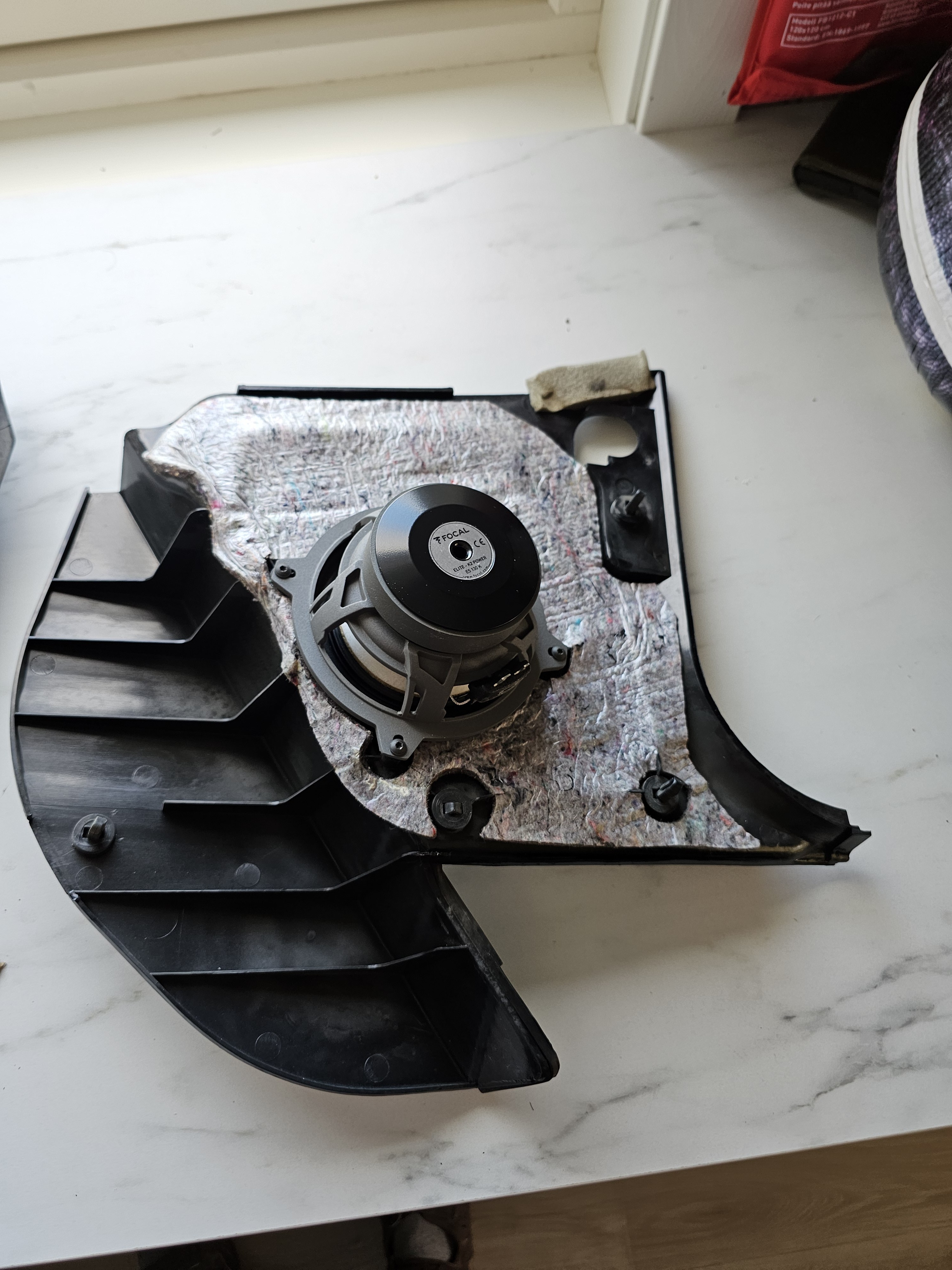

Jeg vil at det skal være en turbil men også en jeg kan kjøre hver dag. Da er god lyd innvendig like viktig som ordentlig eksos.

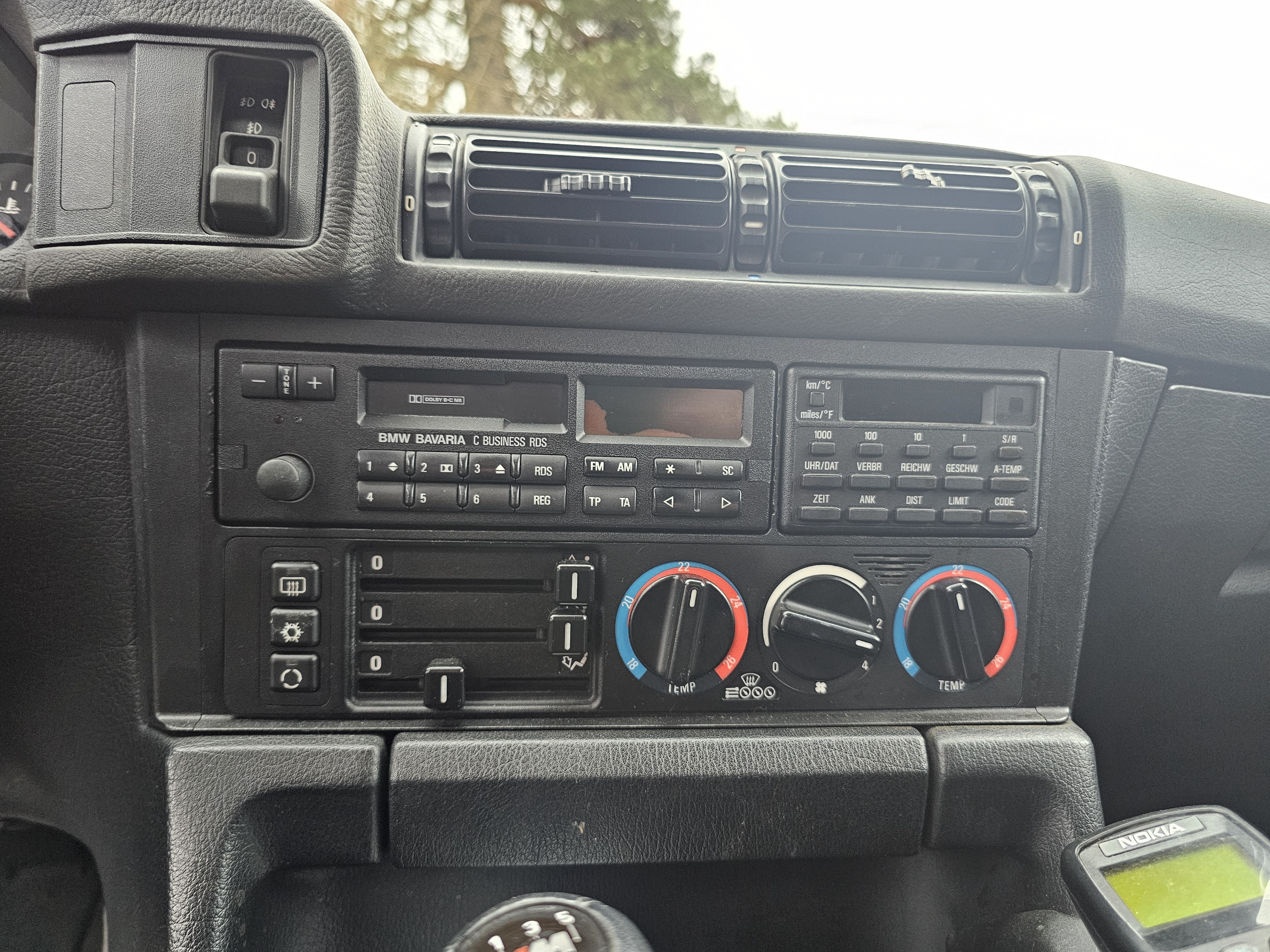

Derfor var neste prosjekt: Stereo

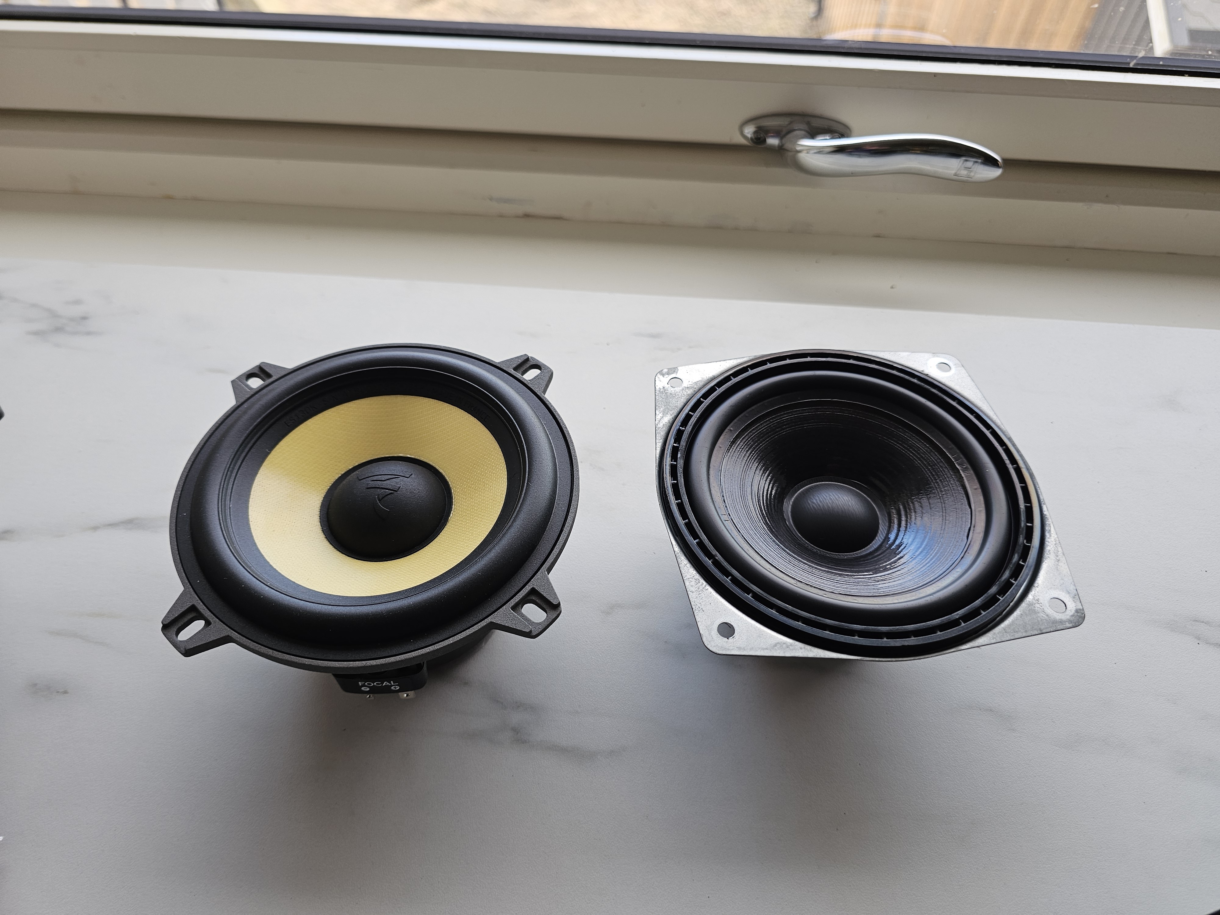

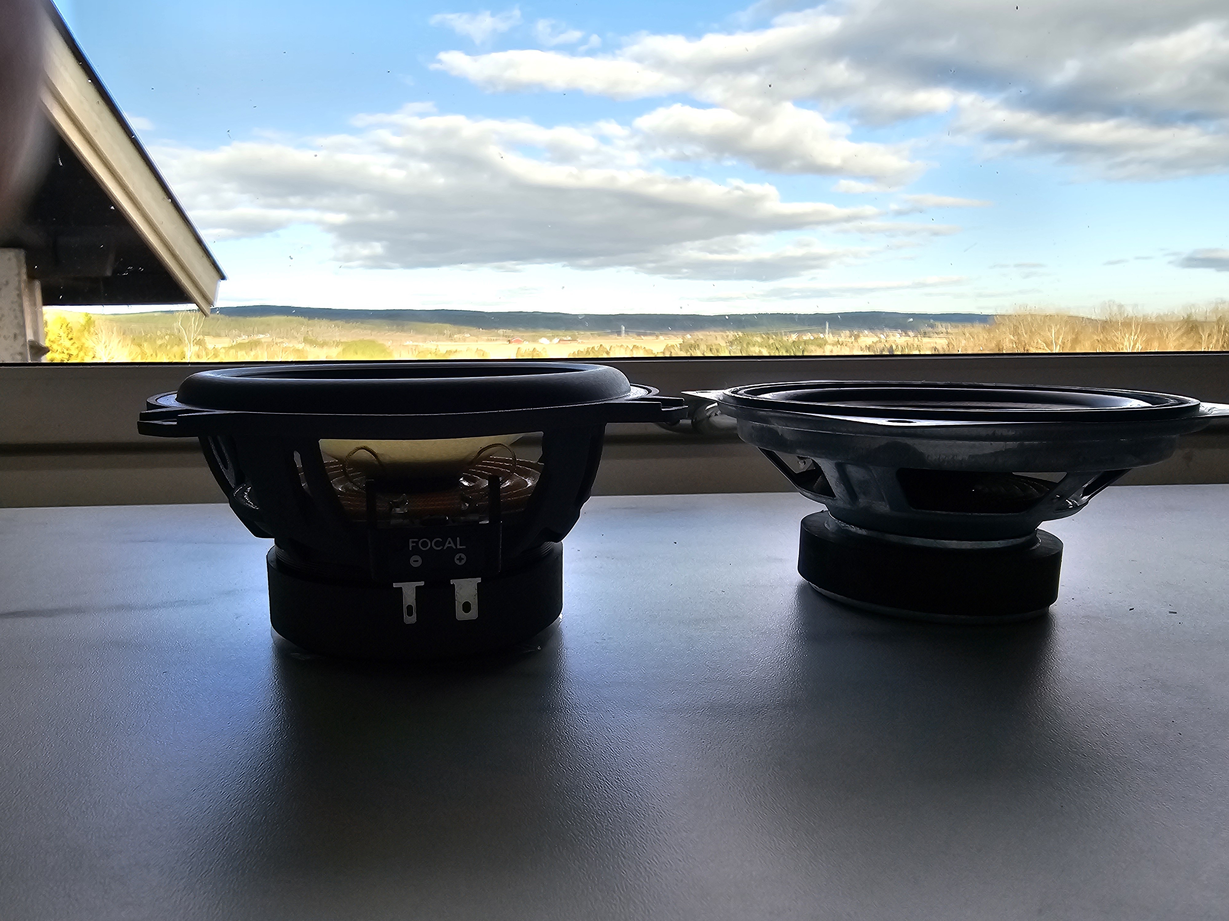

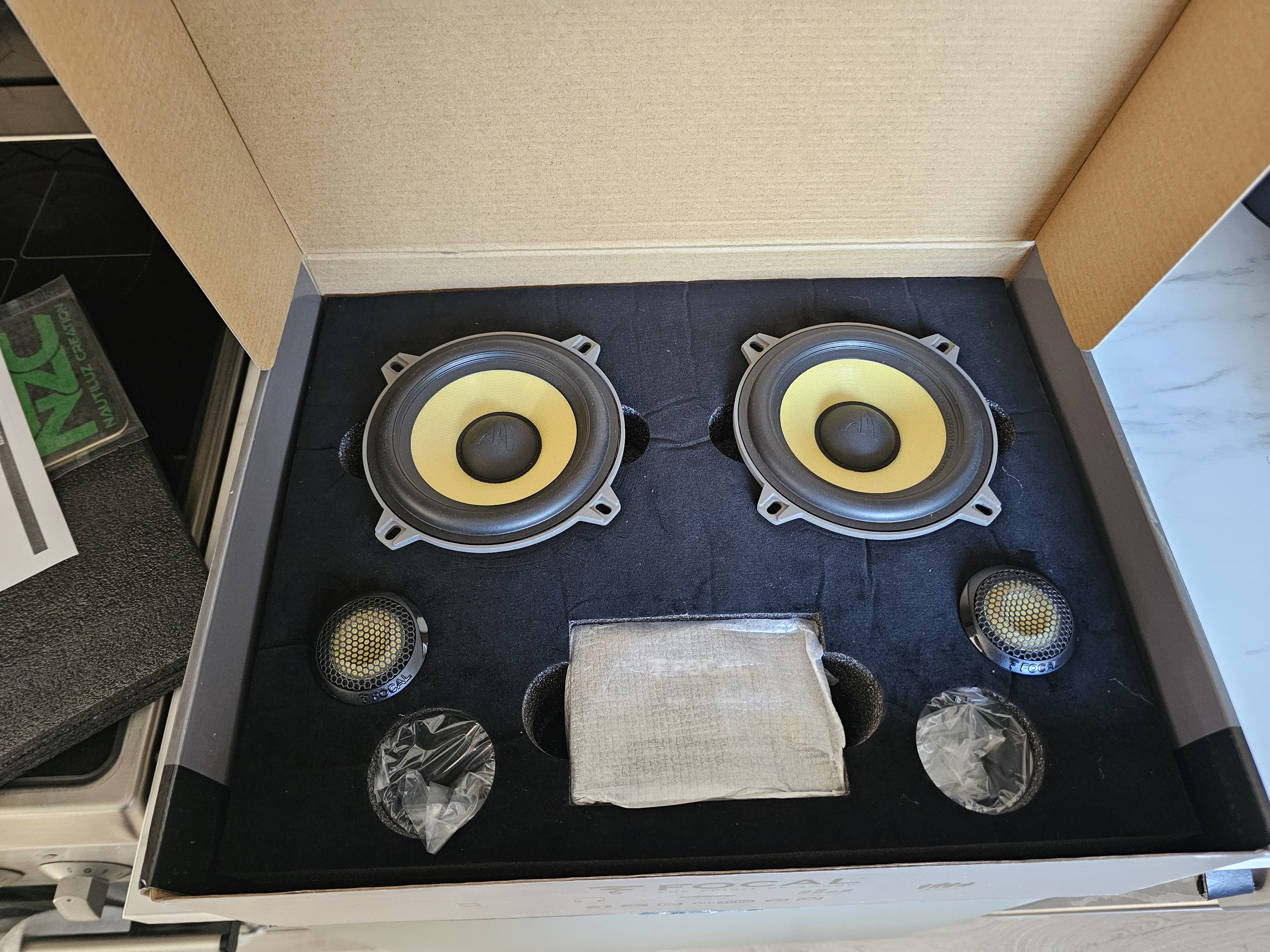

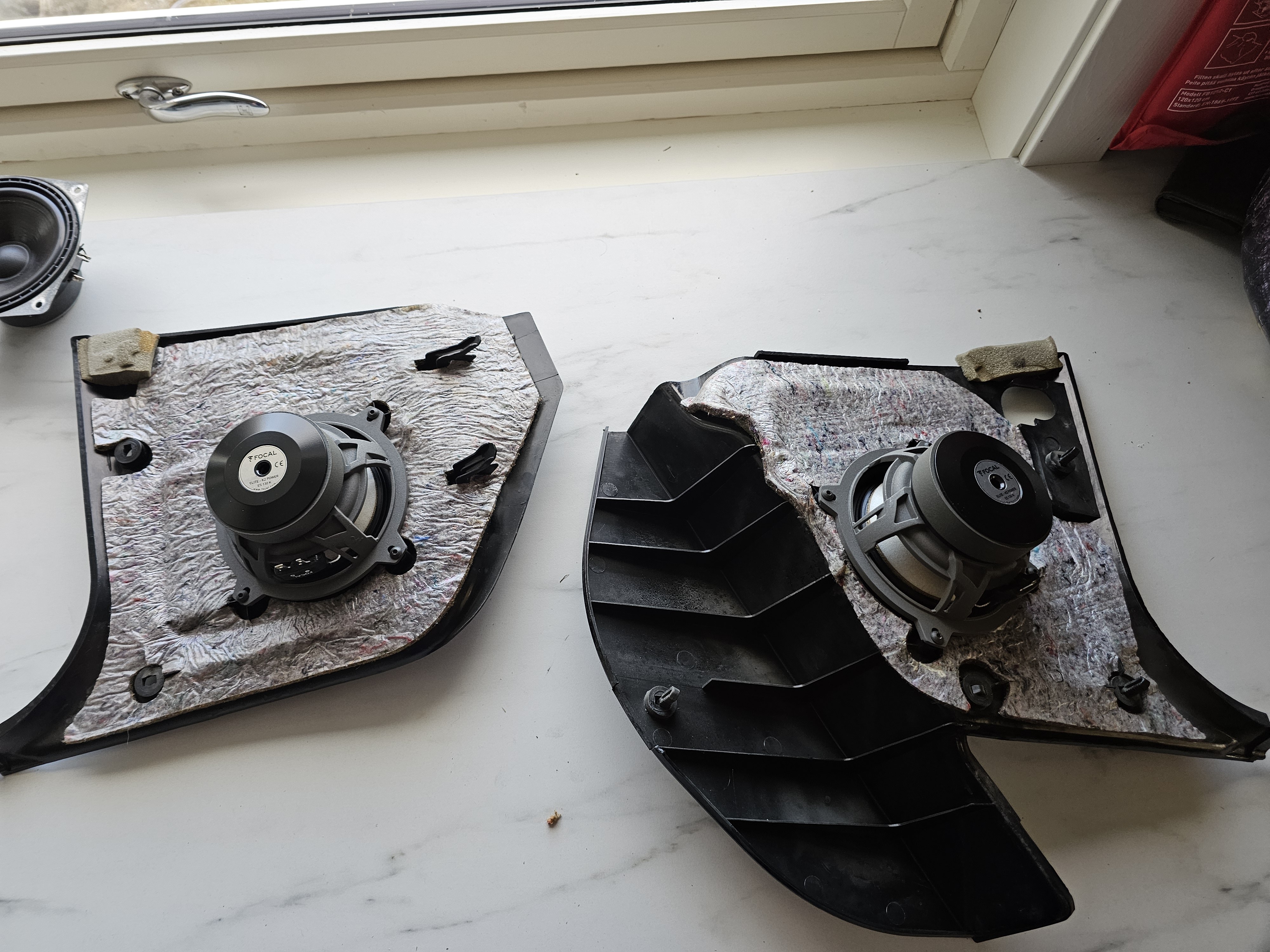

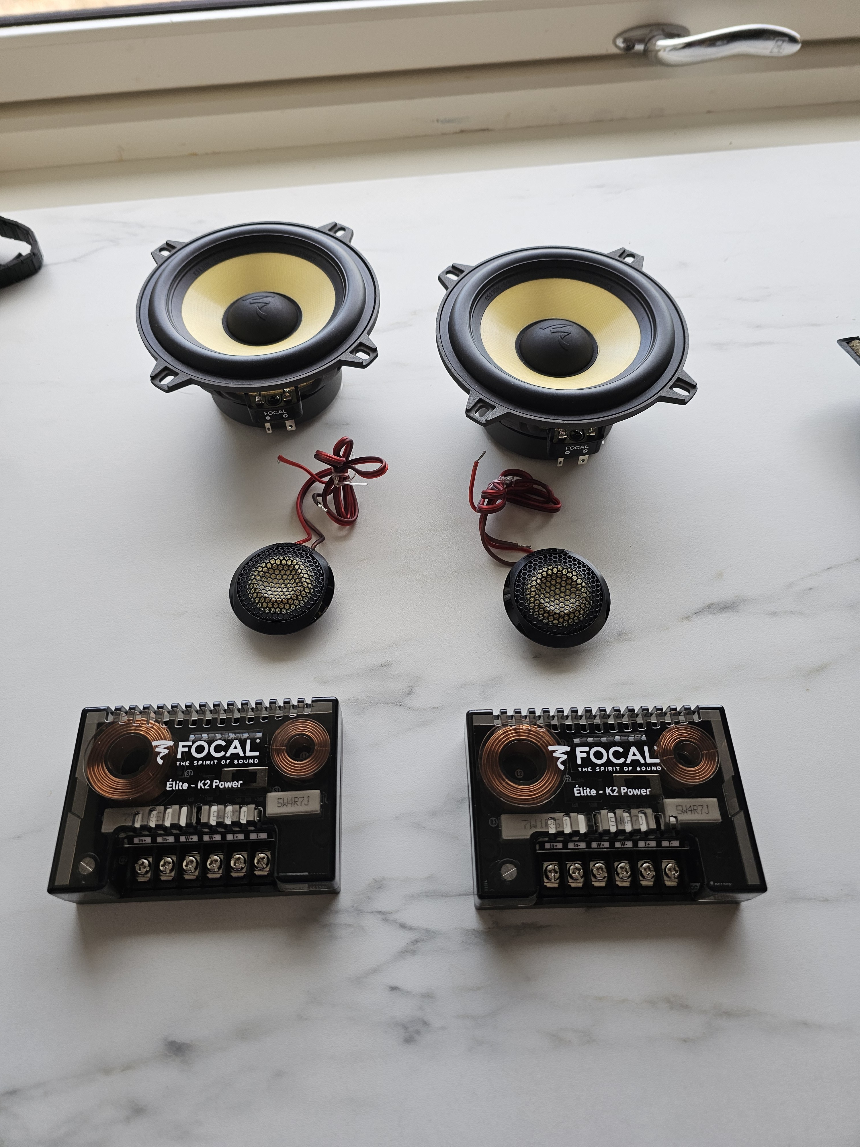

Gikk inn på nautiluz sin nettside og valgte det grommeste i original størrelse og endte opp med Focal
Det er et frontsett som er todelt og delefilter.
Ny vs gammel

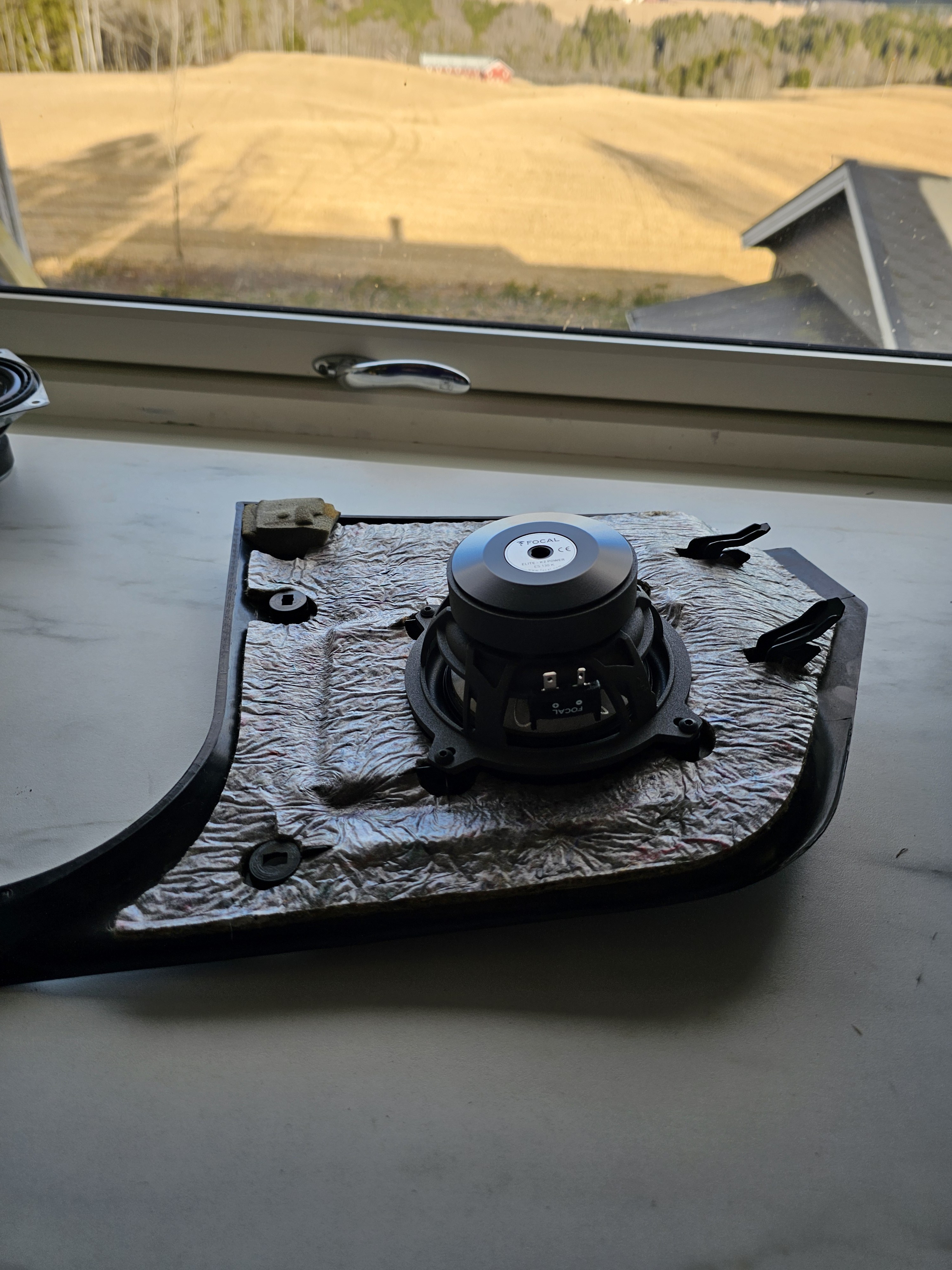

Passet perfekt 🤙
Klare for montering
Original spilleren byttes ut og overgang til pioneer får man kjøpt overalt.
Anlegget består da av
Pioneer DEH-80PRS
Focal K2 frontsett
Basskasse
2x10 DD audio
Forsterker
Dynabel BF4501
Nå går det ann å høre på 90 talls bangere på svingete landeveier 😁

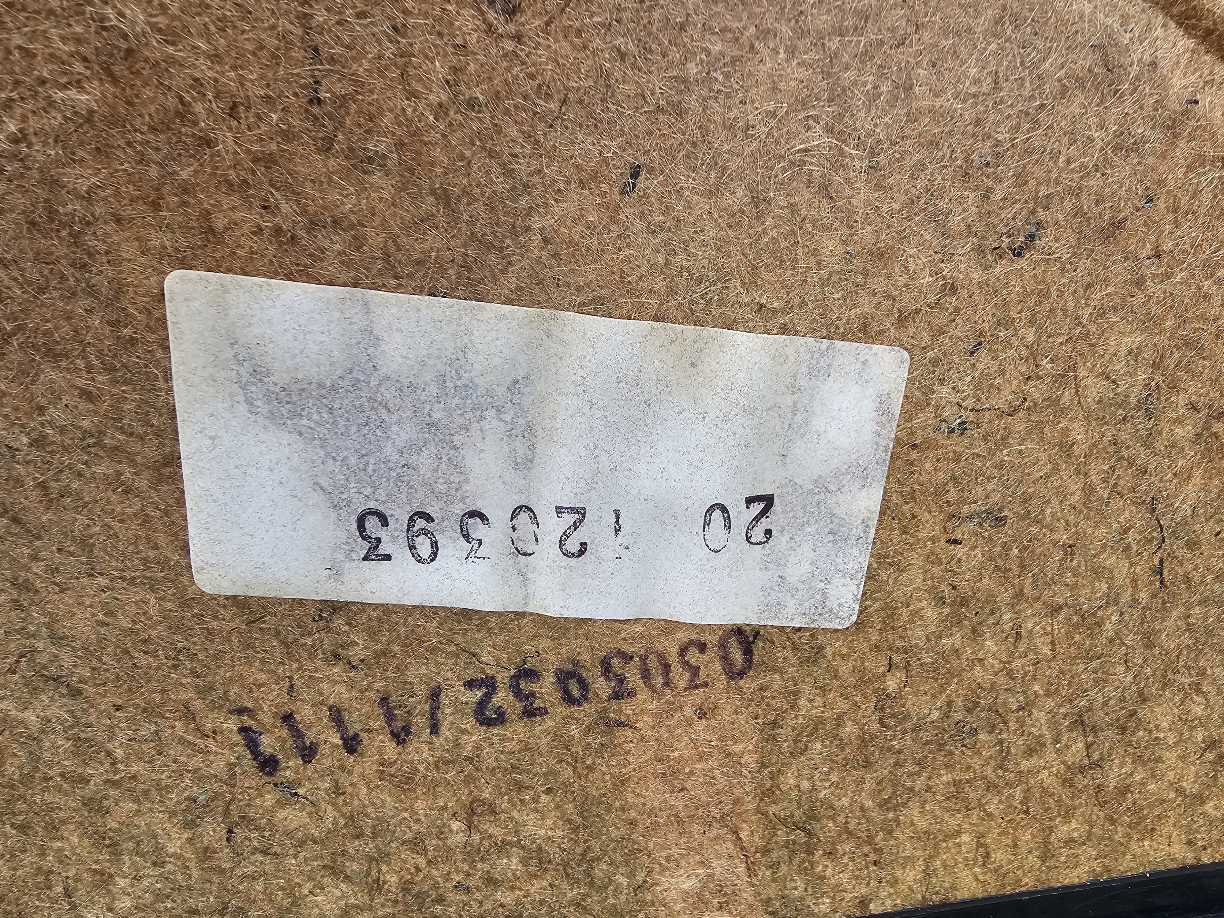

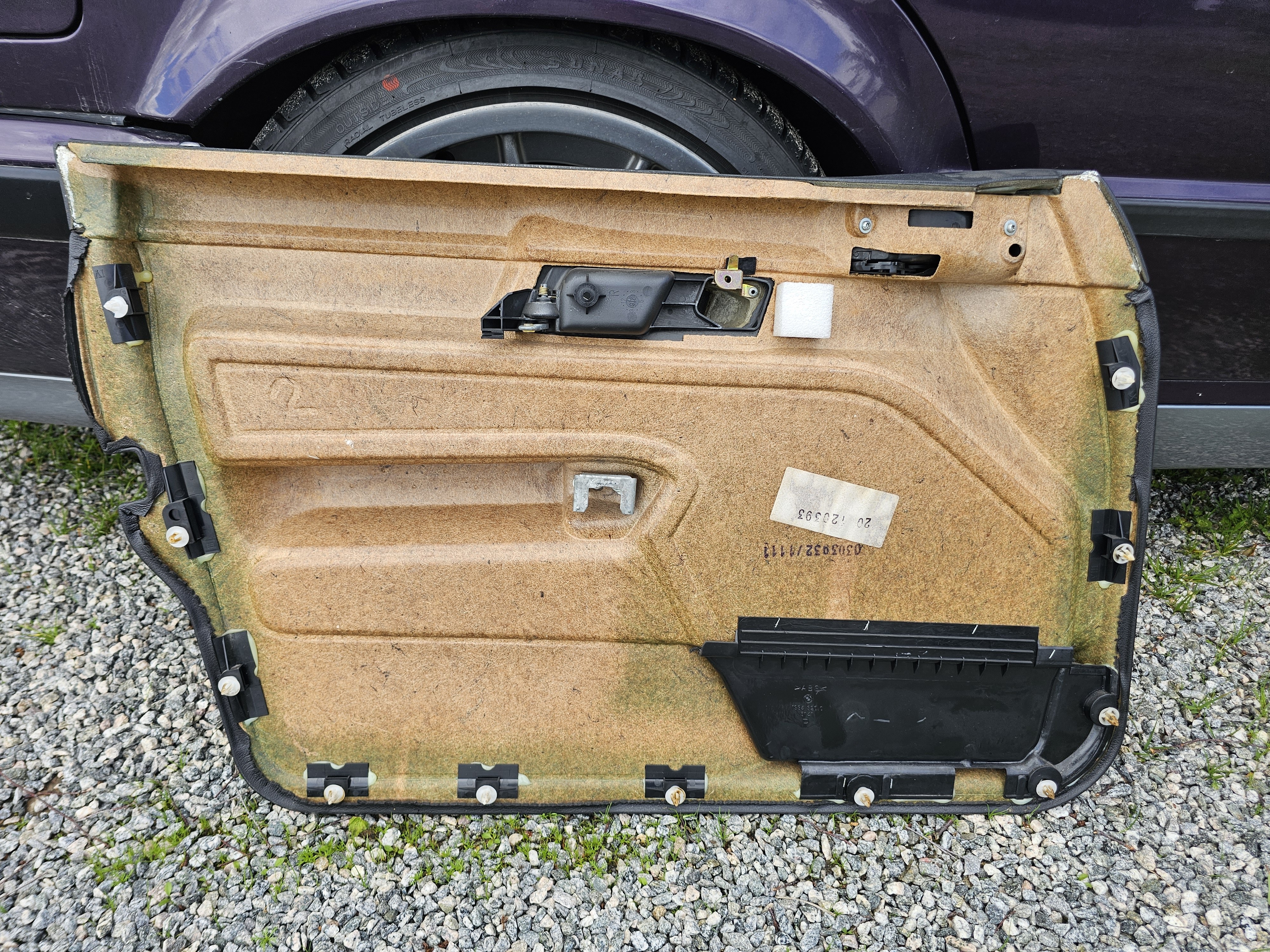

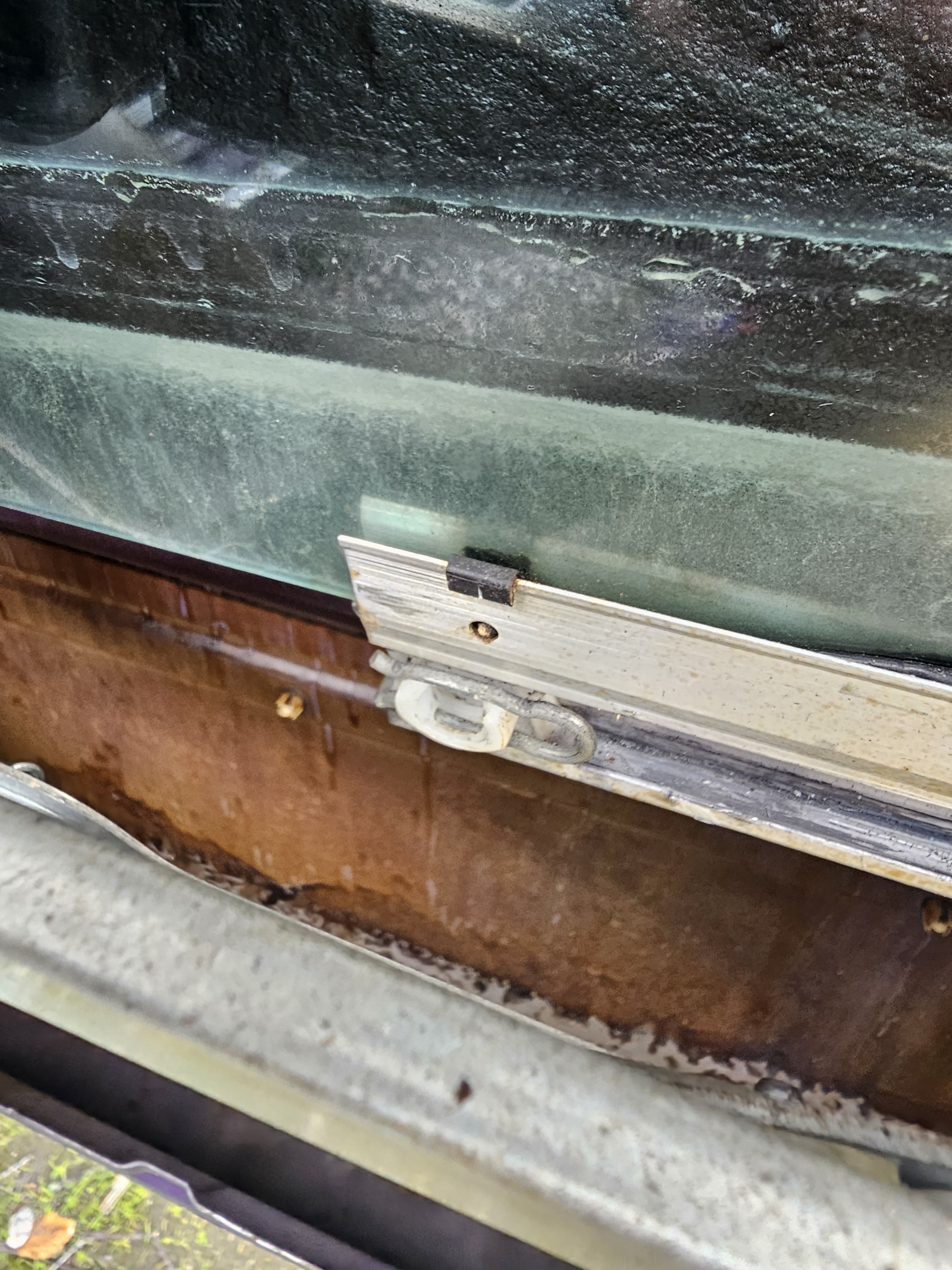

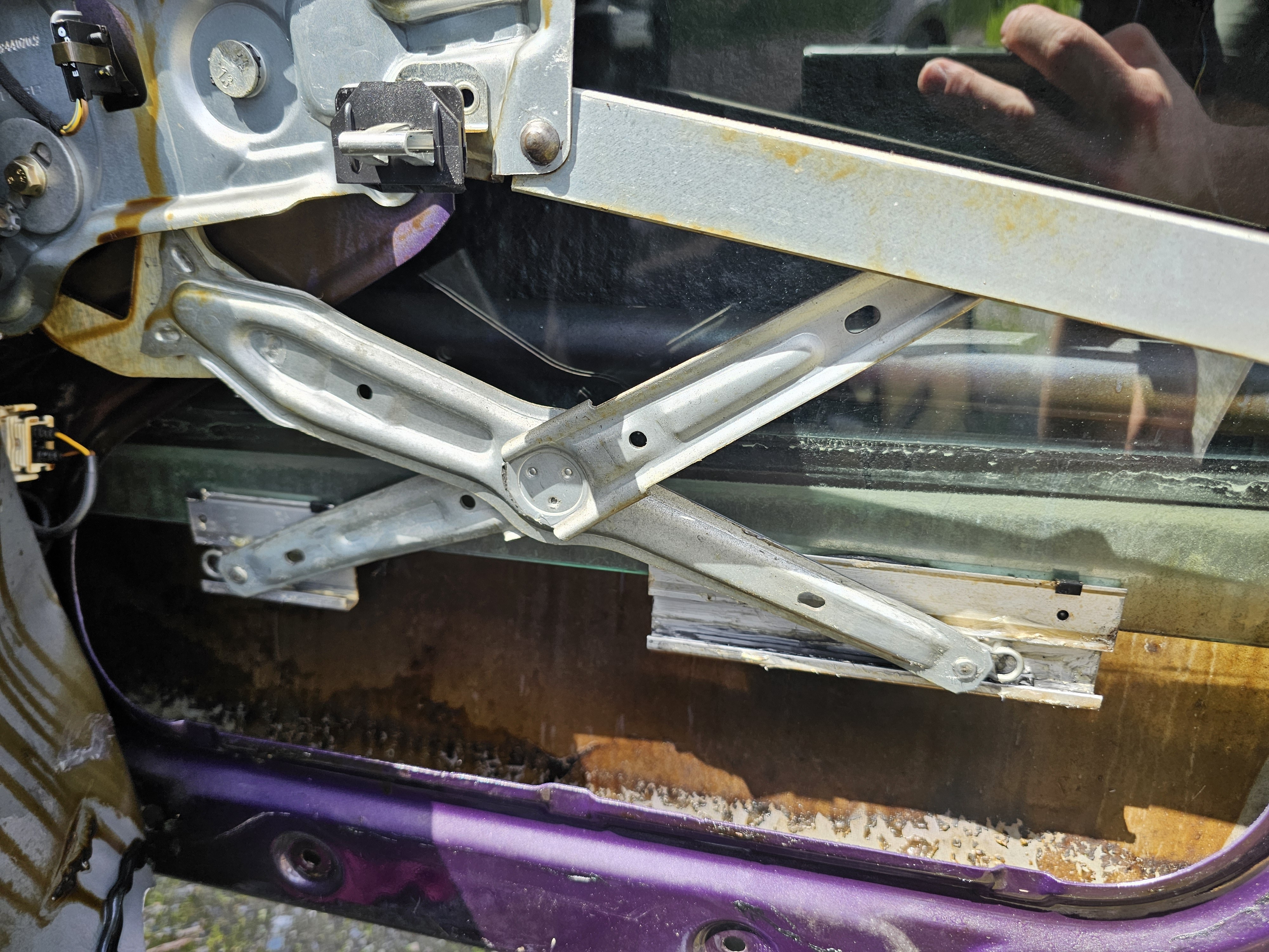

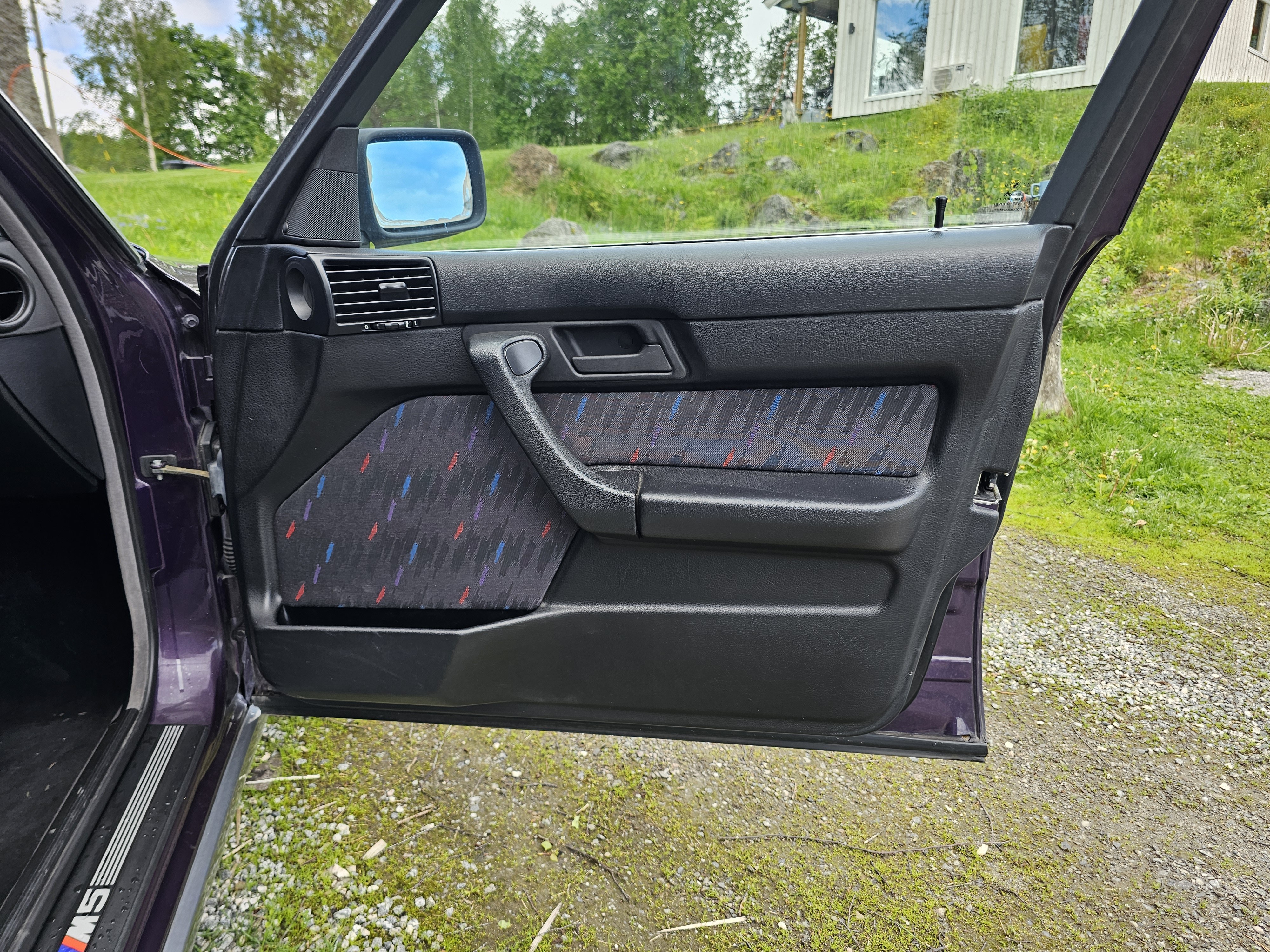

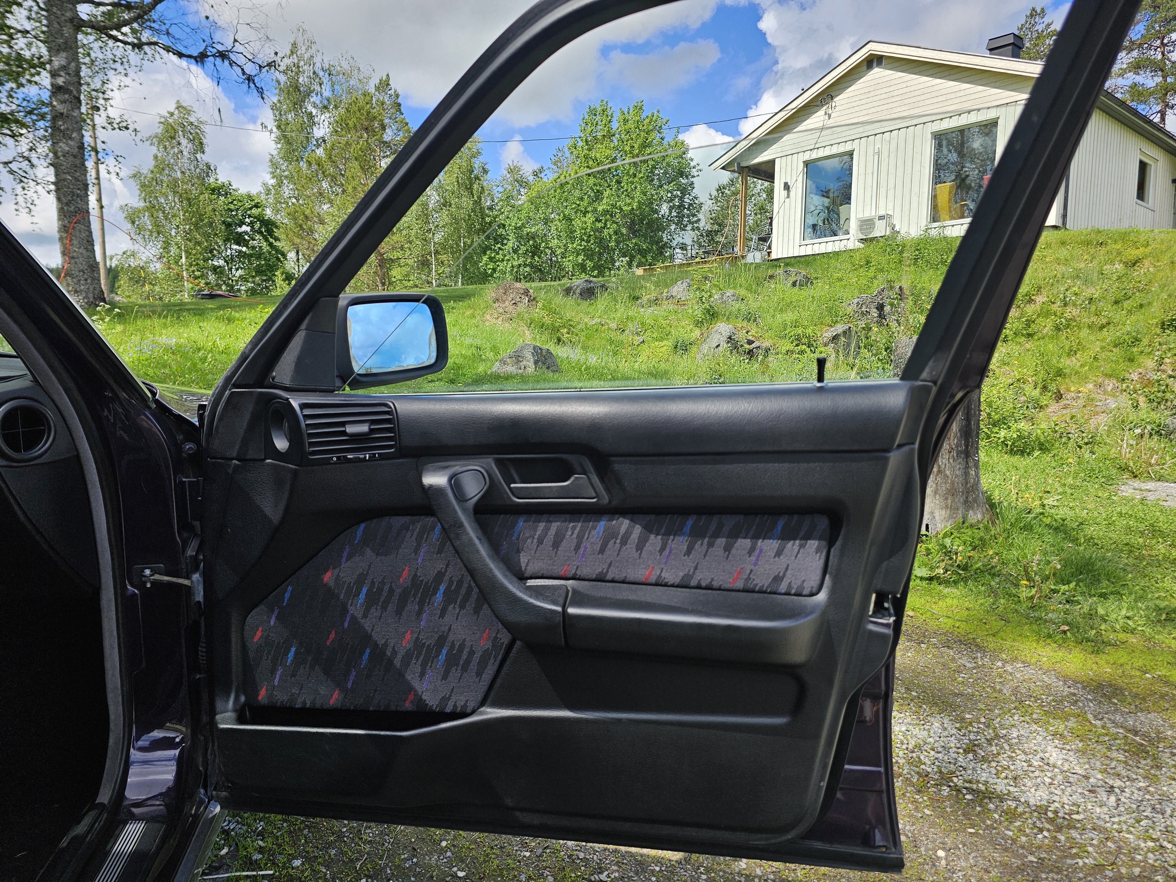

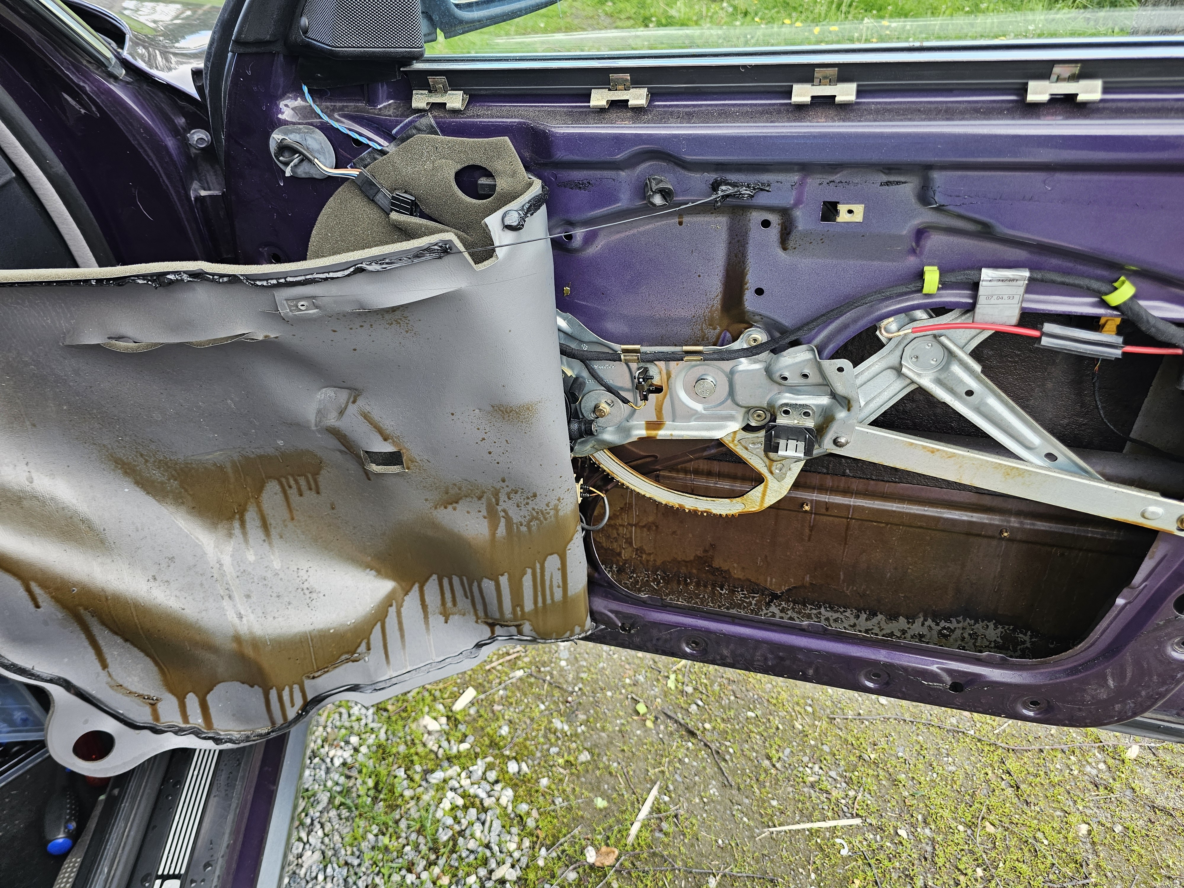

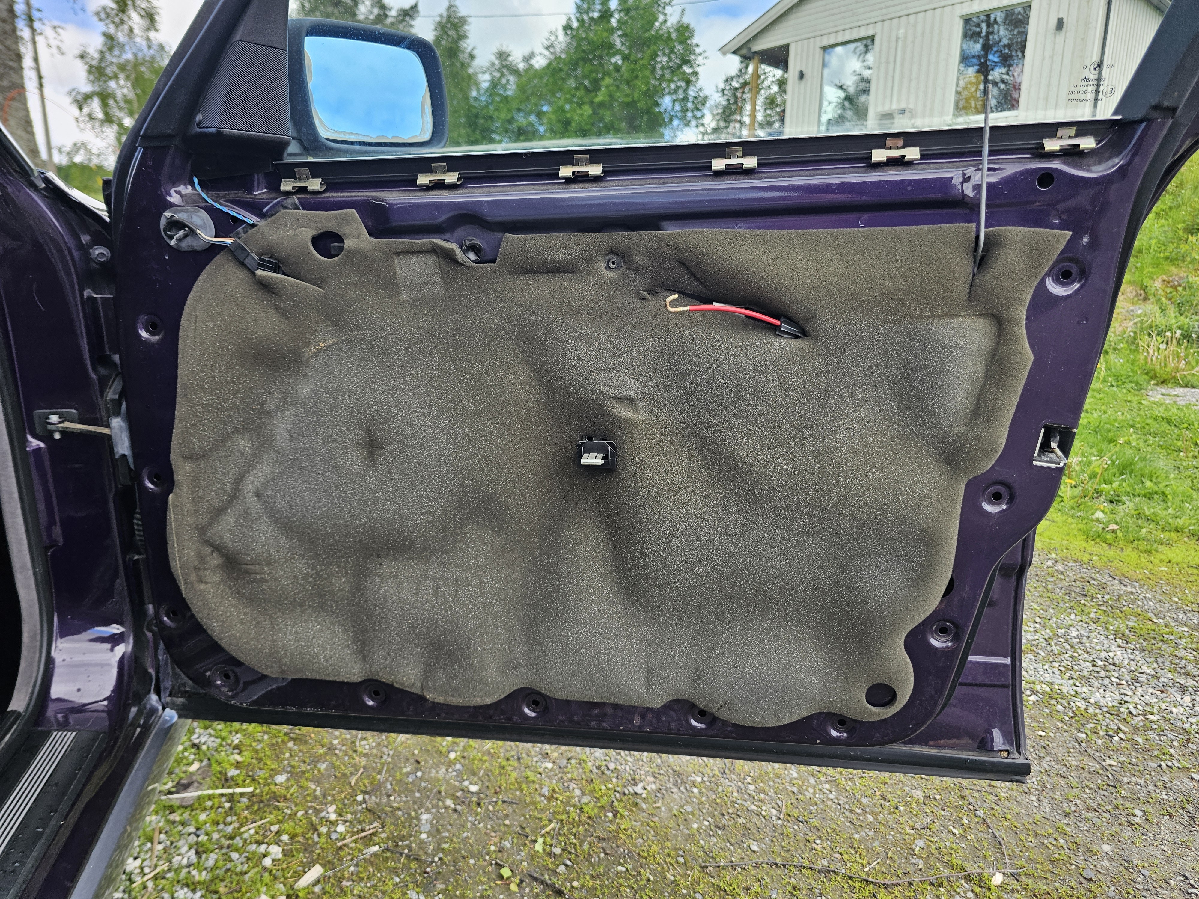

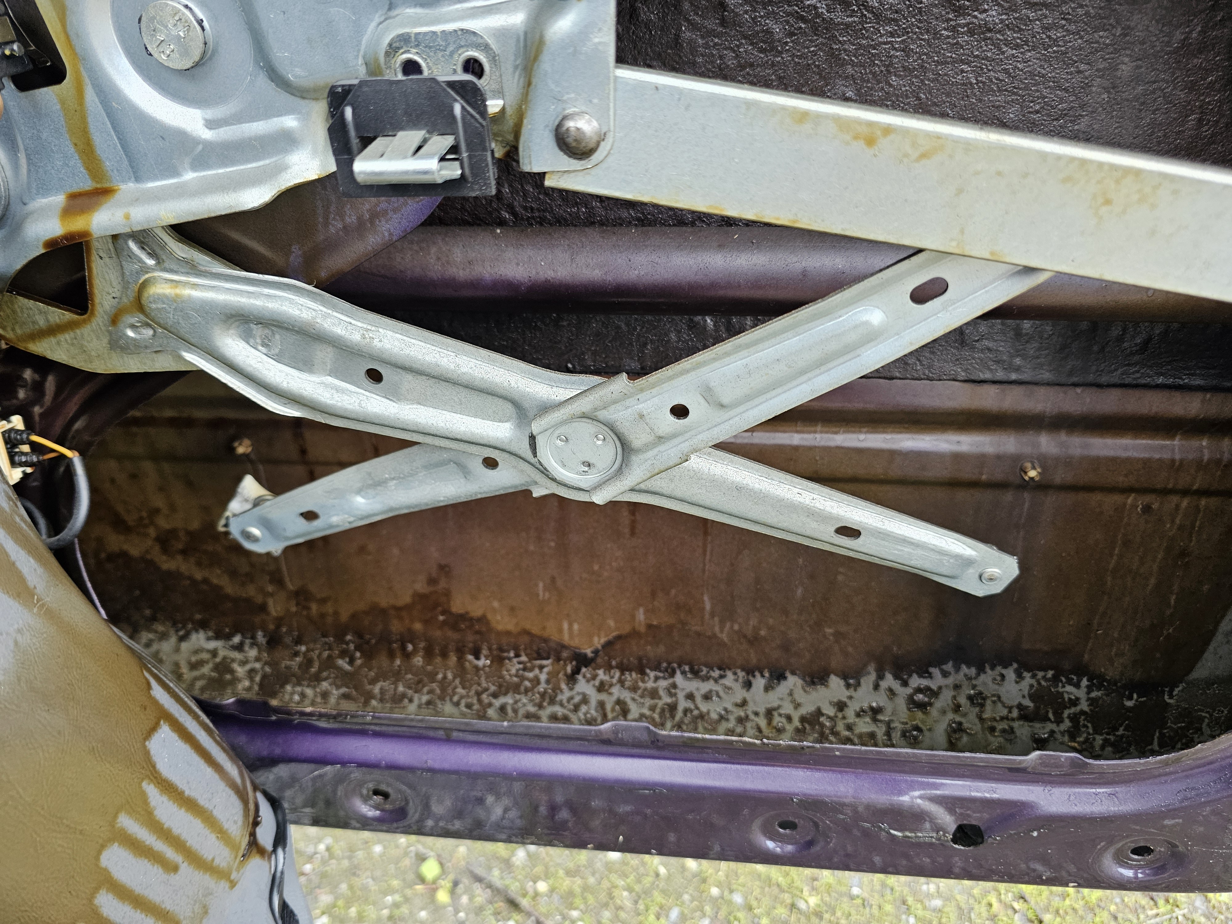

Først ut er vindusheis på passasjersiden
Dørtrekk er av
Gøy å se at det er produsert 8 dager før bilen.
Godt å se at det er brukt hulromsbeskyttelse tidligere.
Klassisk e34 med klips som er ødelagt og må byttes og skinne som må smøres.
Ferdig festet 🤙
Enkel, men viktig jobb 🙌

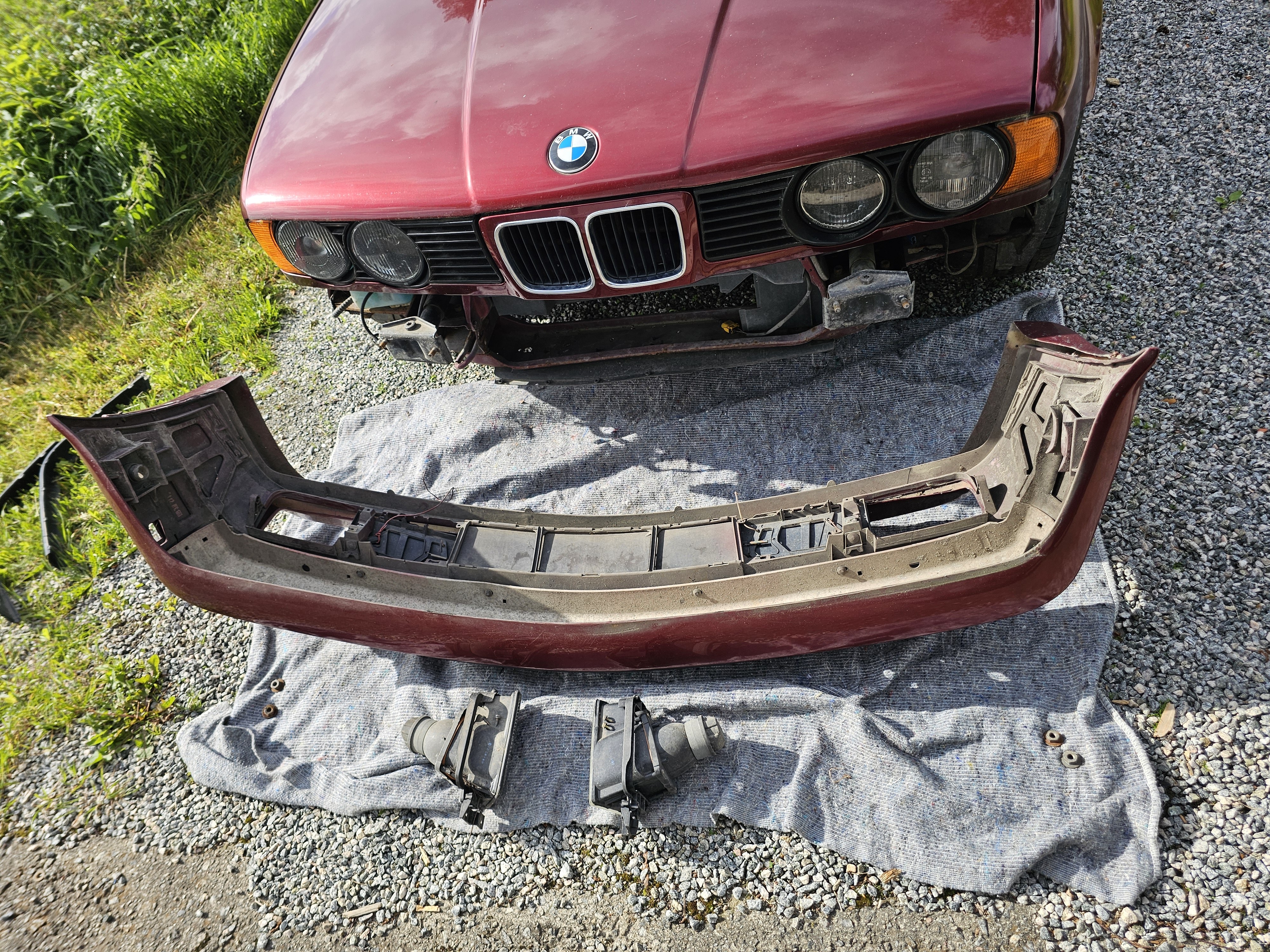

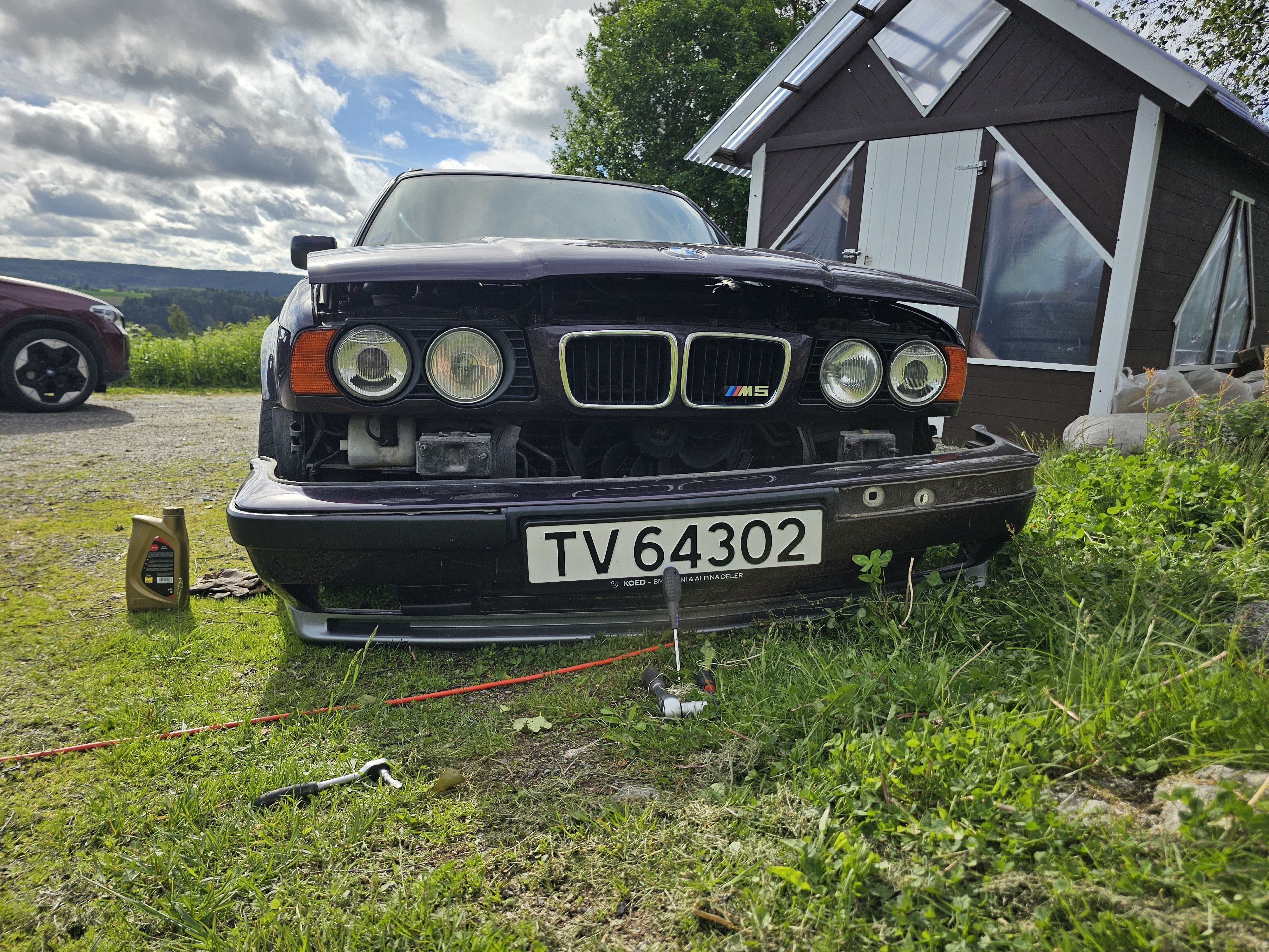

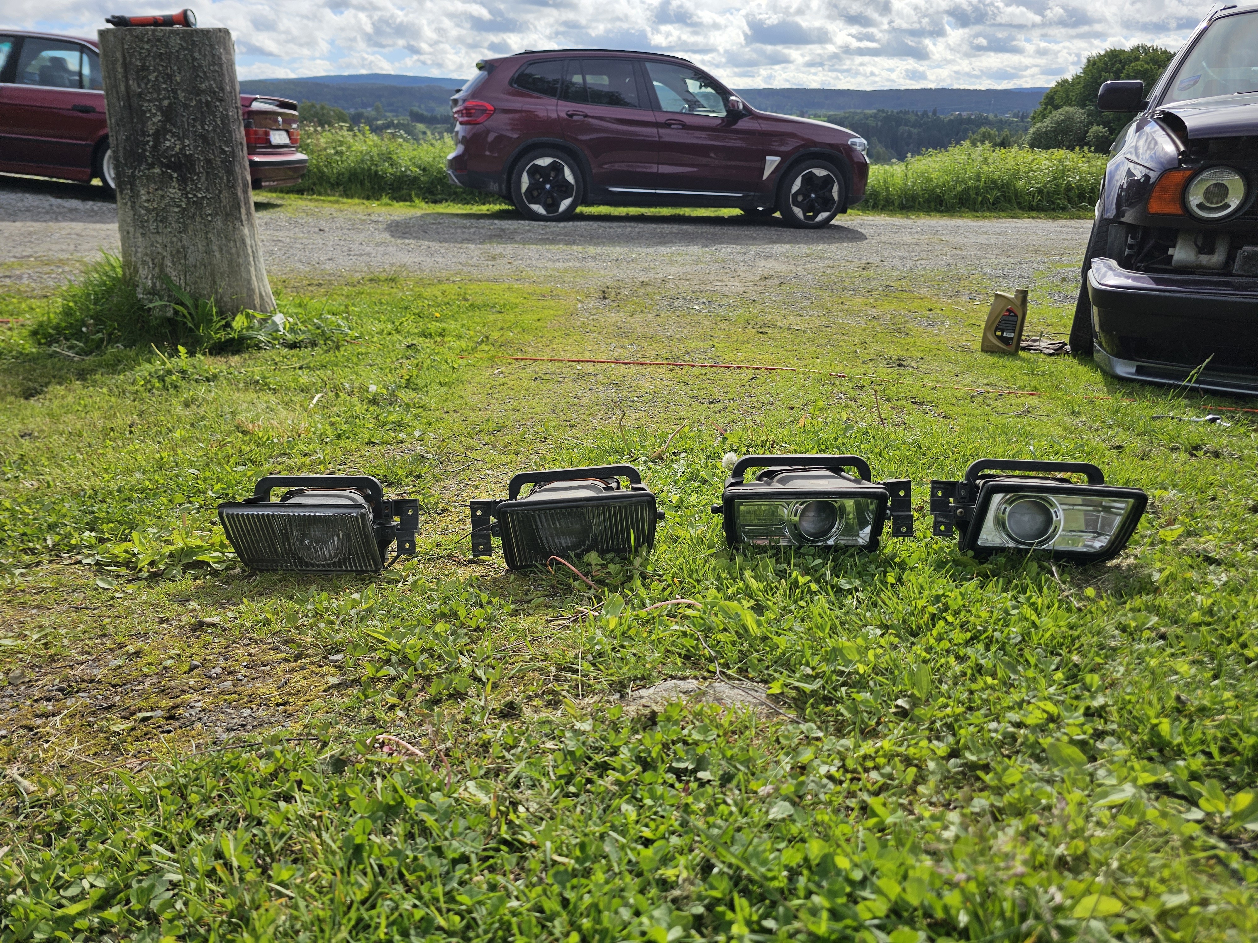

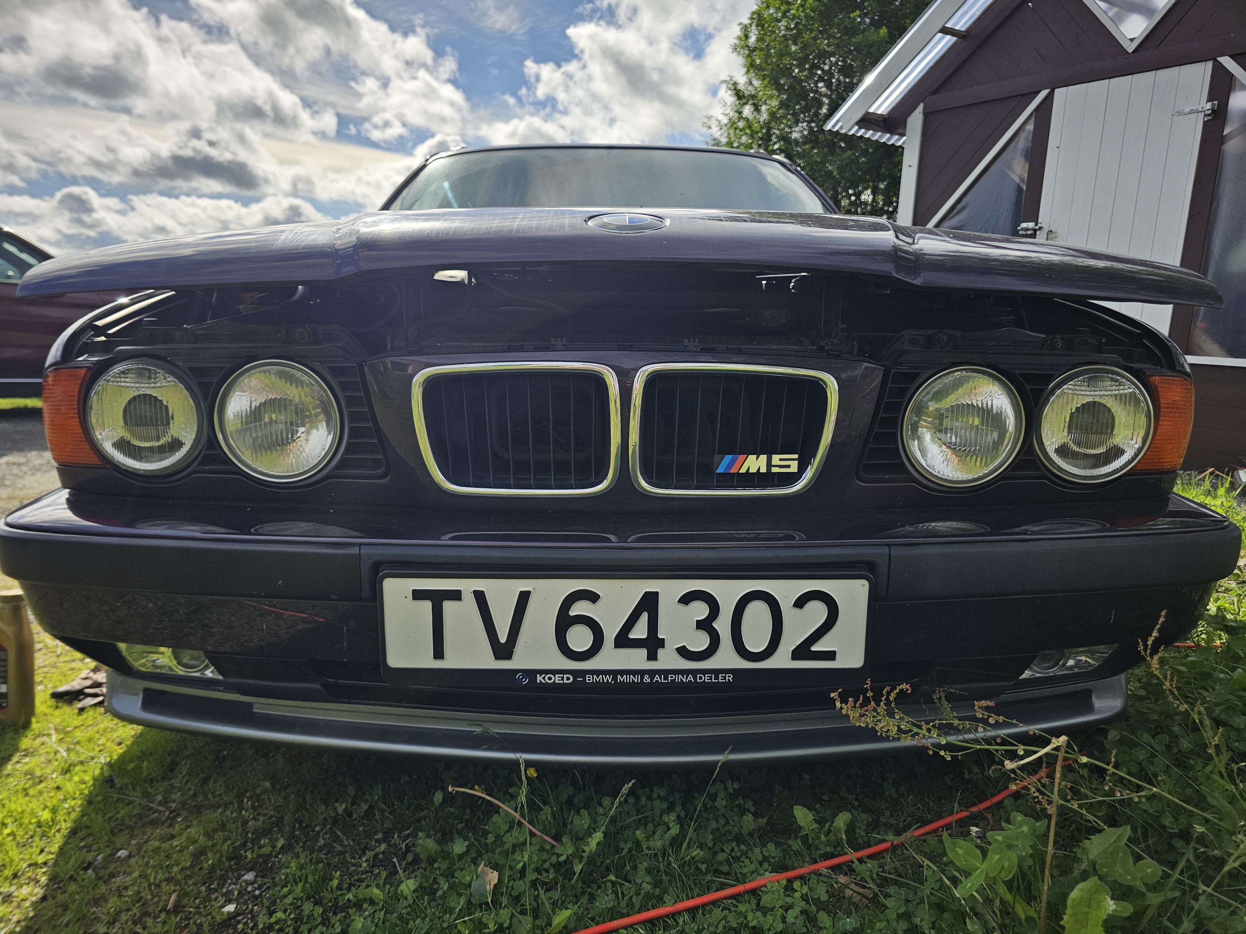

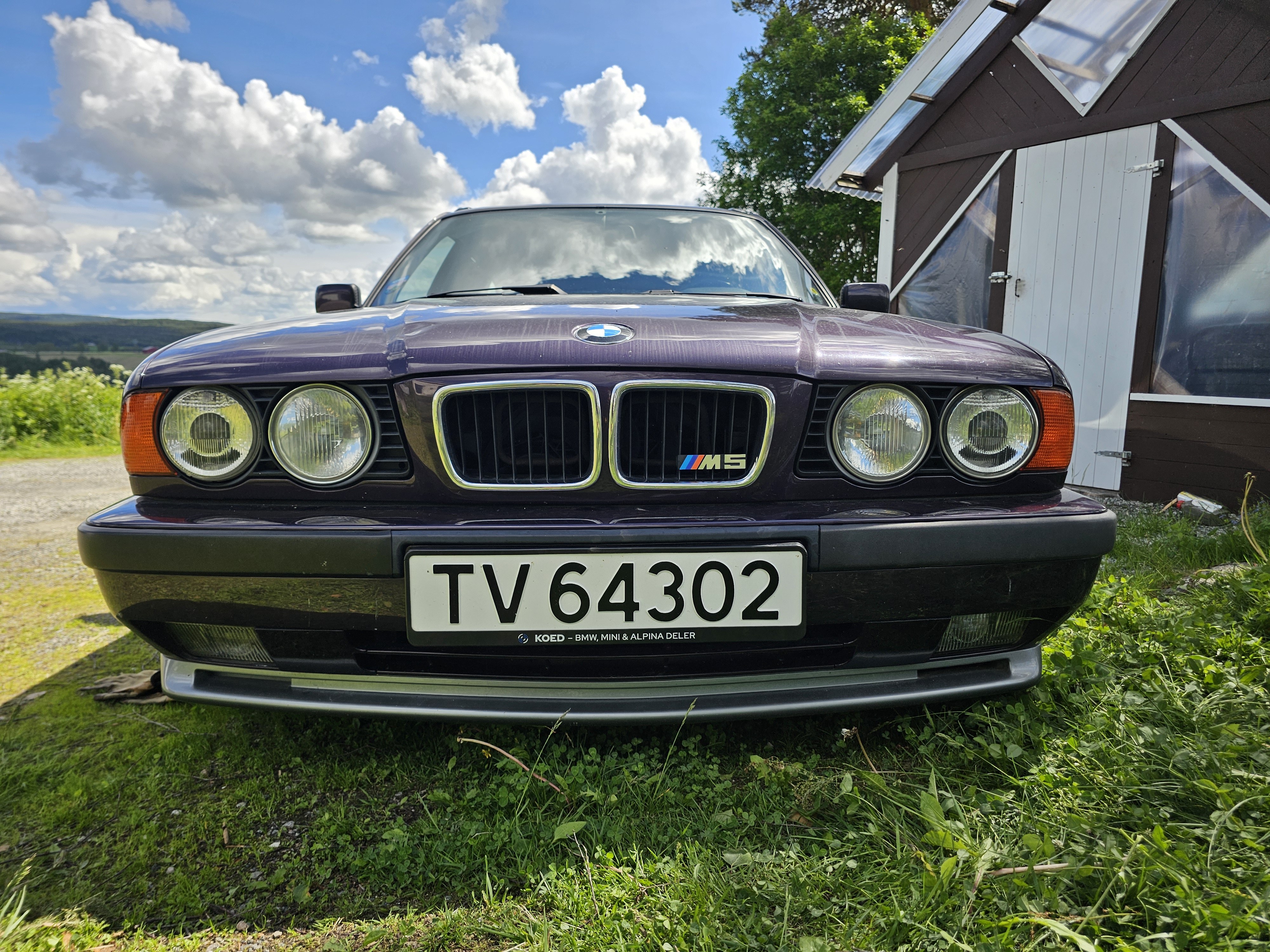

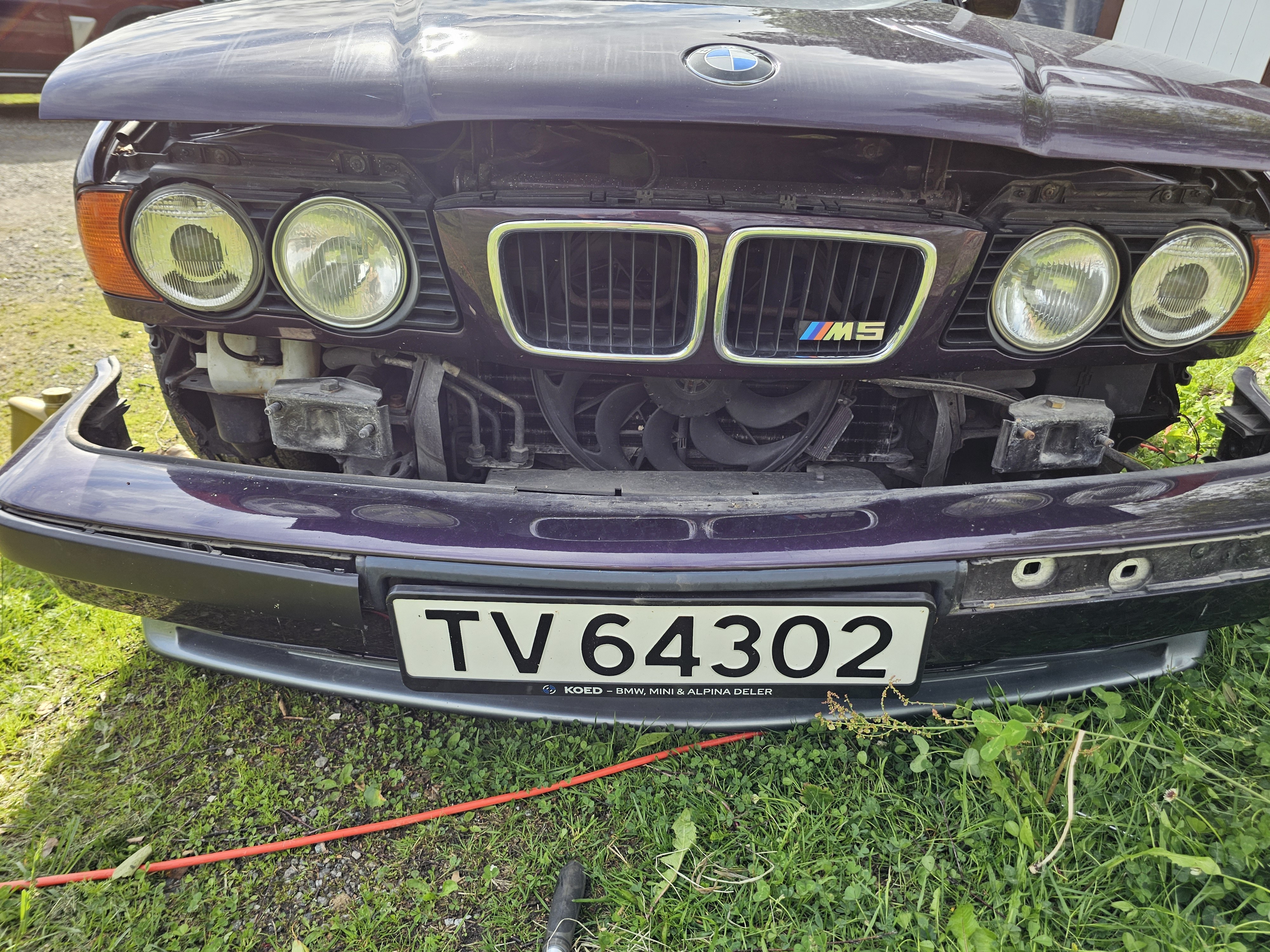

Tåkelys neste. De som stod på når jeg kjøpte bilen hinter til leksus lykter og det liker jeg dårlig.
Kjekt å ha en delebil stående 🤭
Kjøpte lyktene i fjor så det passer fint å flytte de over.

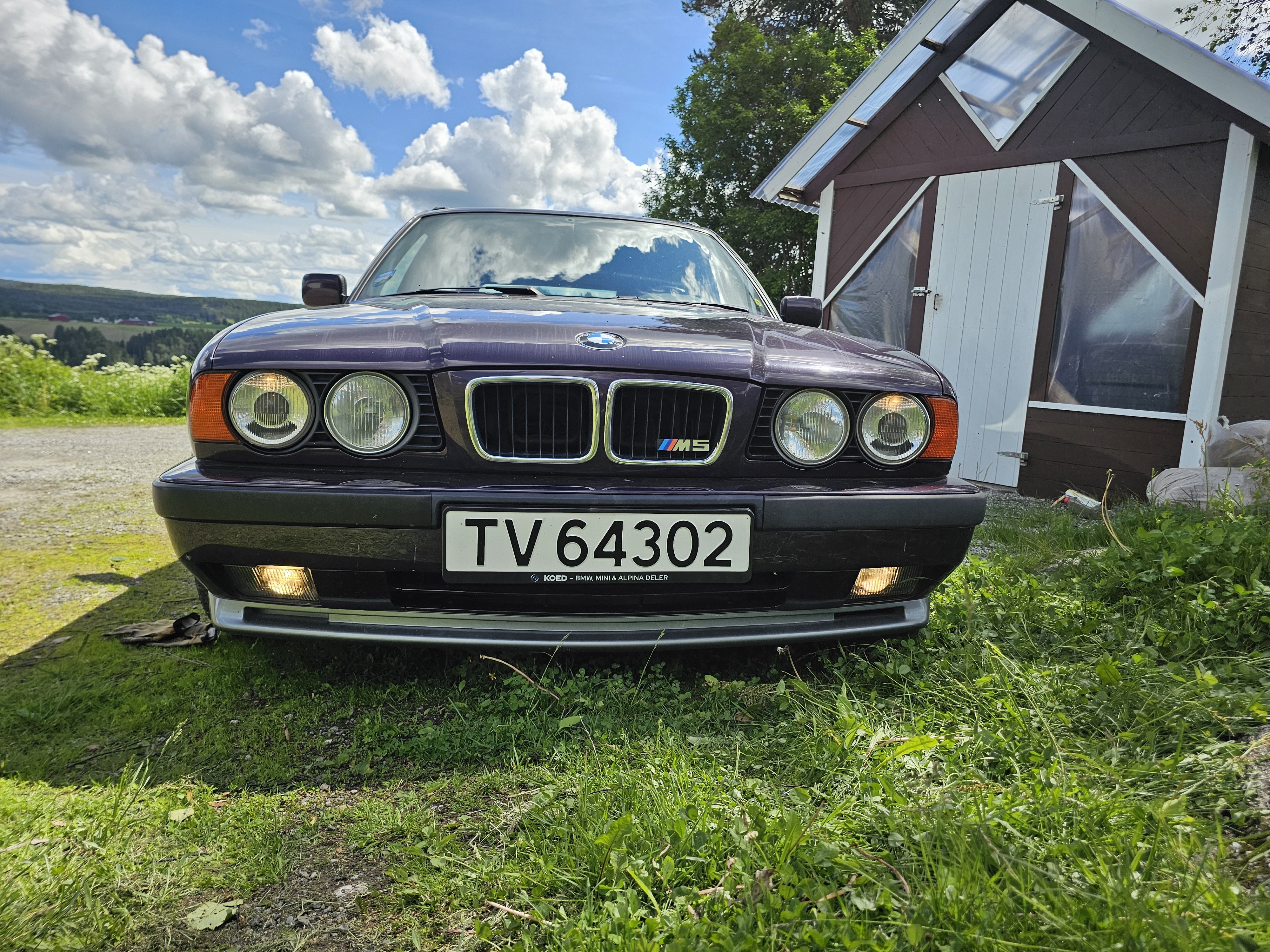

Ferdig skrudd sammen.

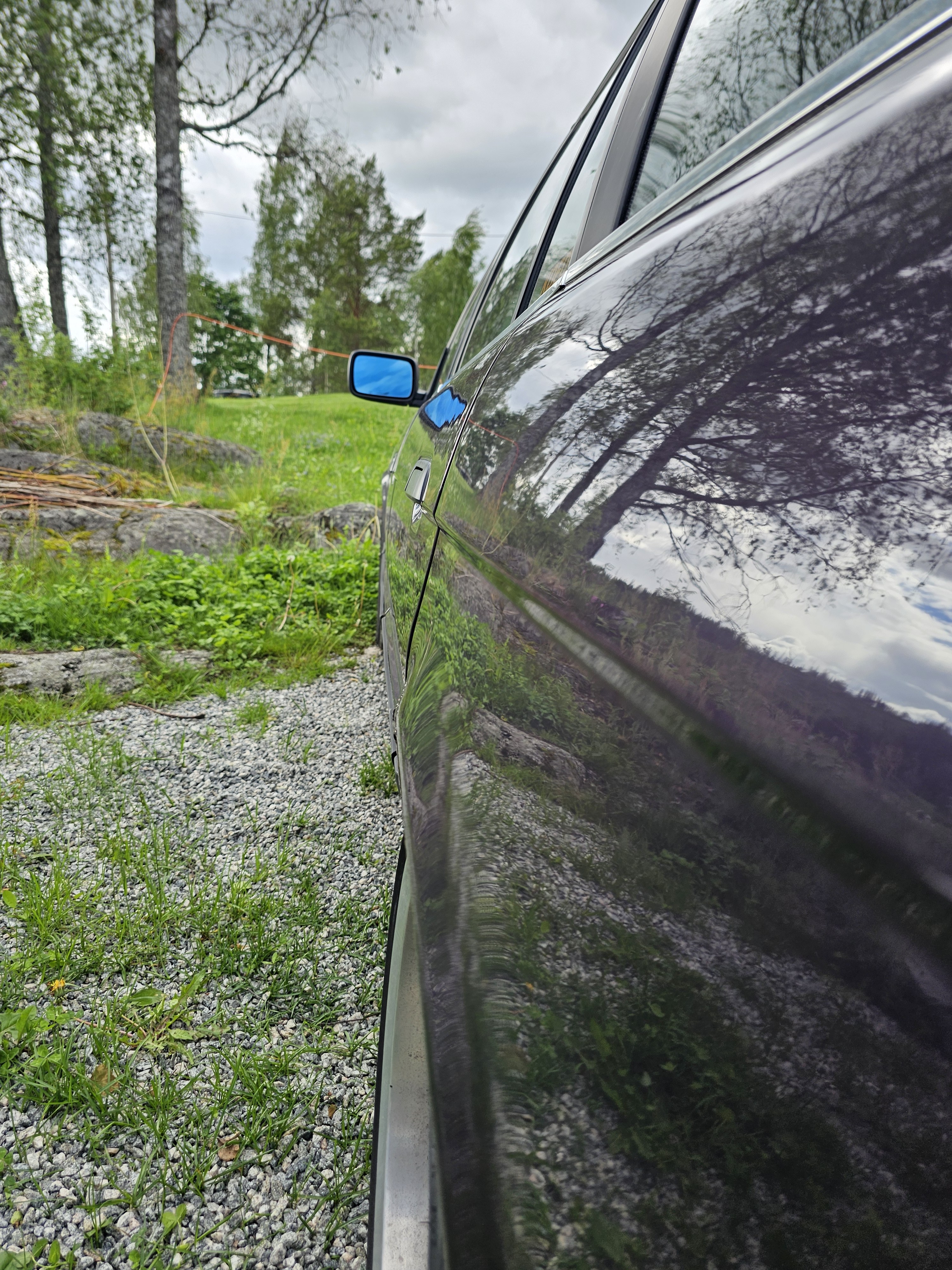

Jeg syns fronten ble roligere i uttrykket nå. OEM er ofte riktig vei å gå og det er denne vogna et godt eksempel på.

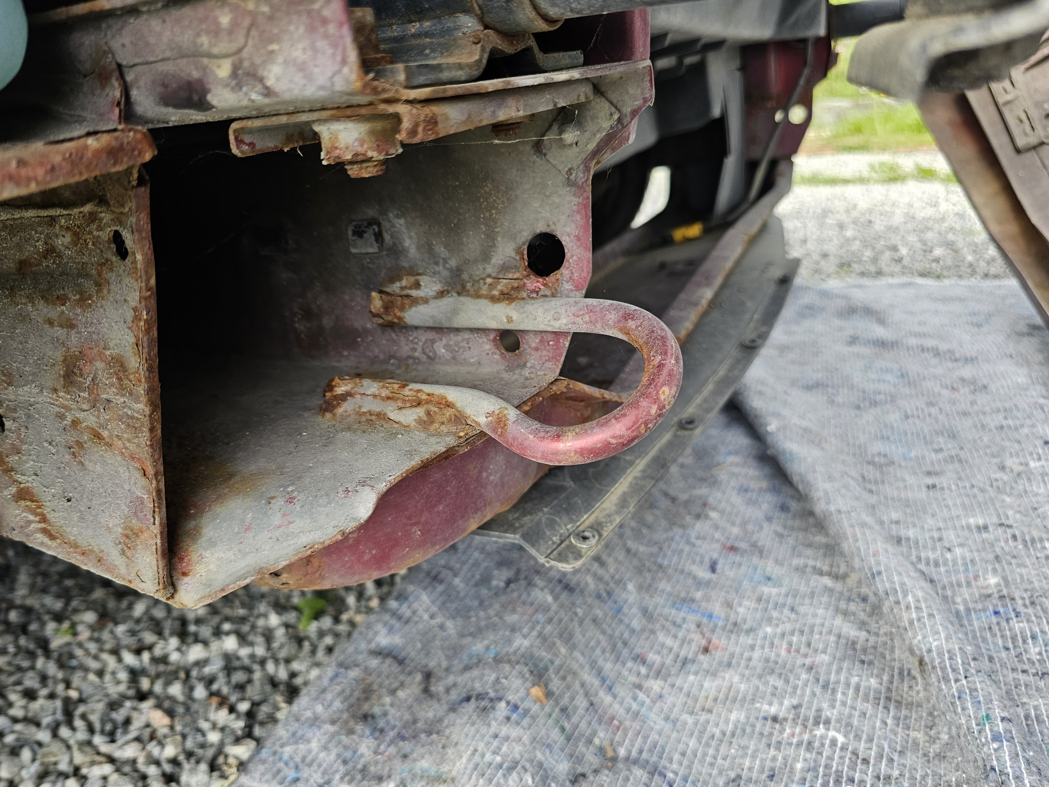

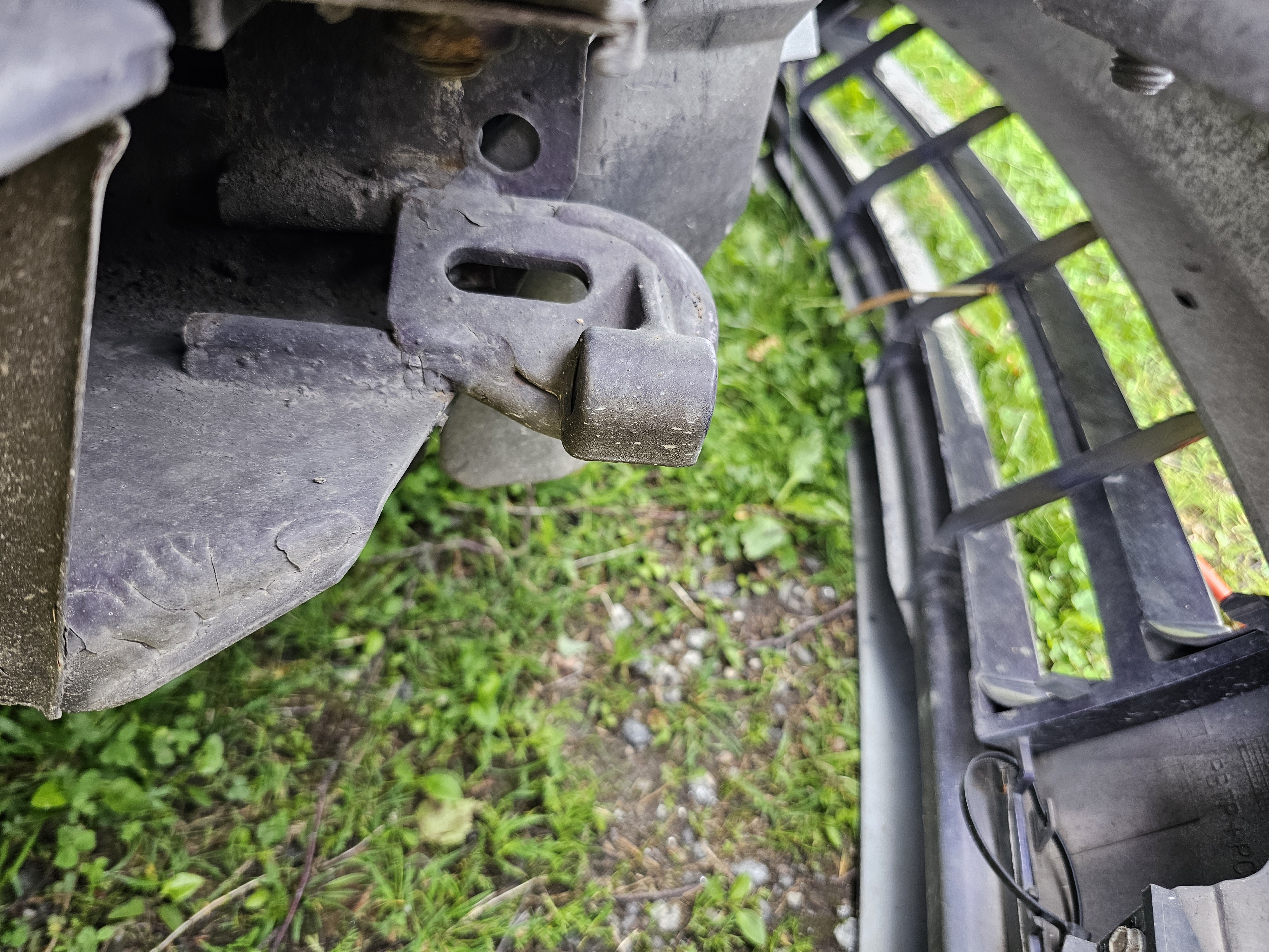

En annen kuriositet til oss som har kjørt E34 i mange år. Tauekroken på 525 og M5 er forskjellige

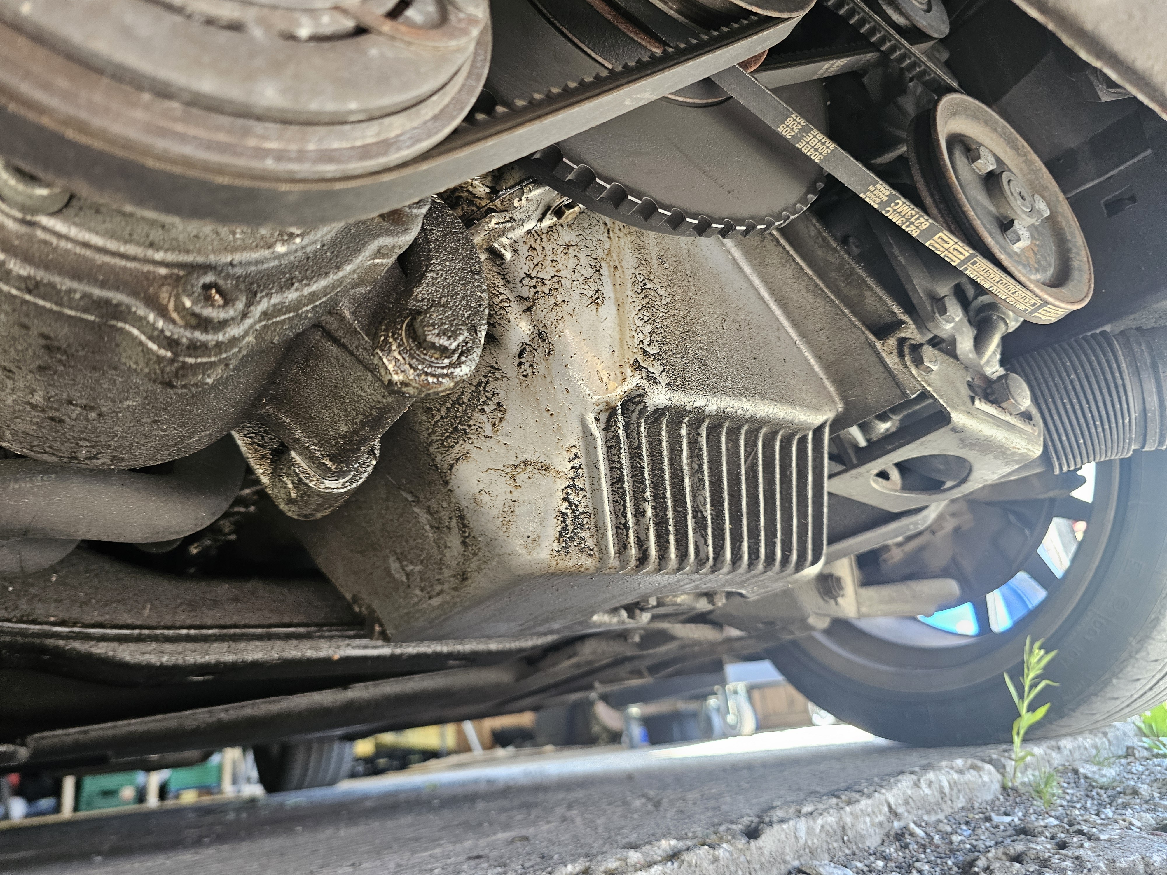

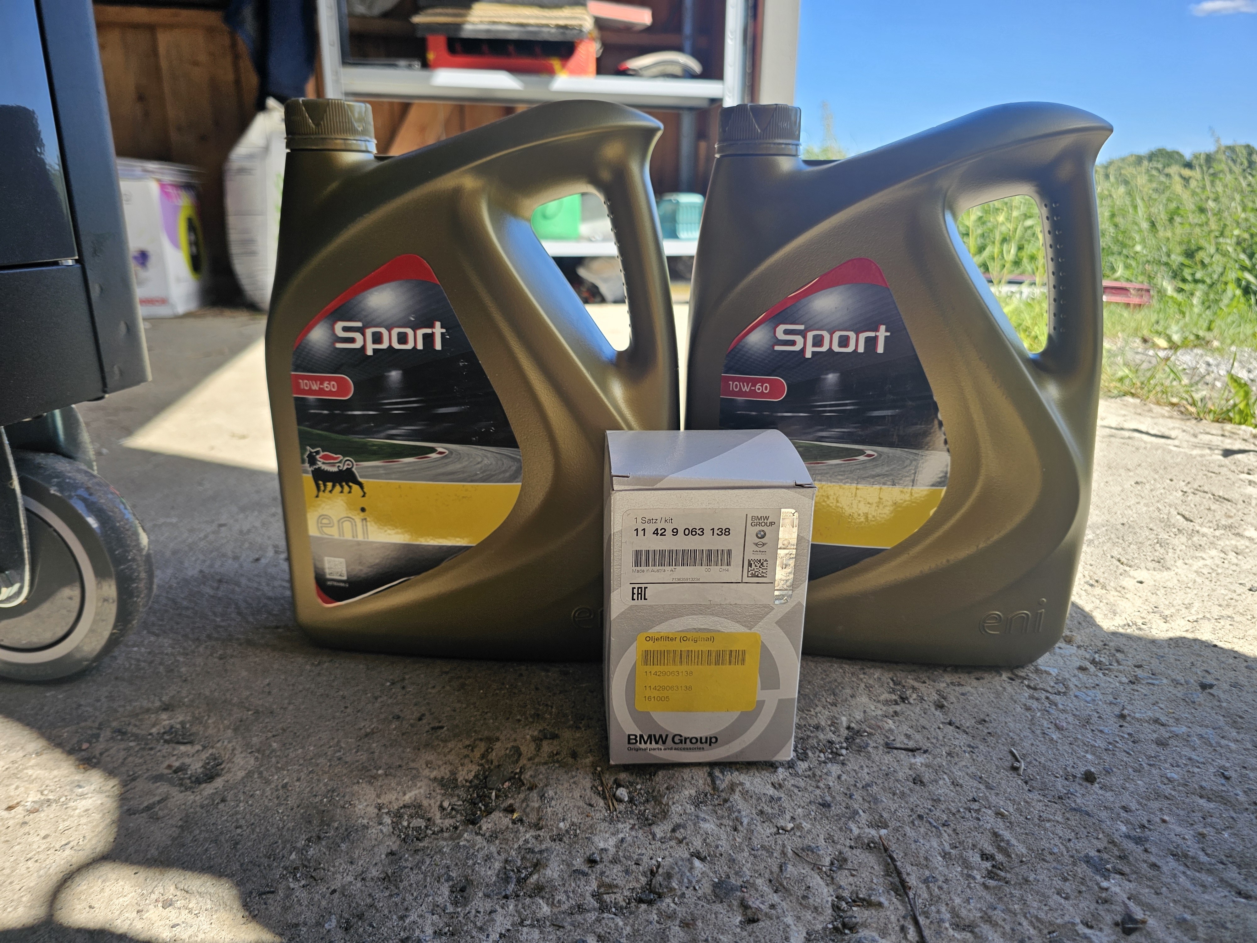

Oljeservice gjennomført. Må nok bytte ei pakning på motor til vinteren 🤔

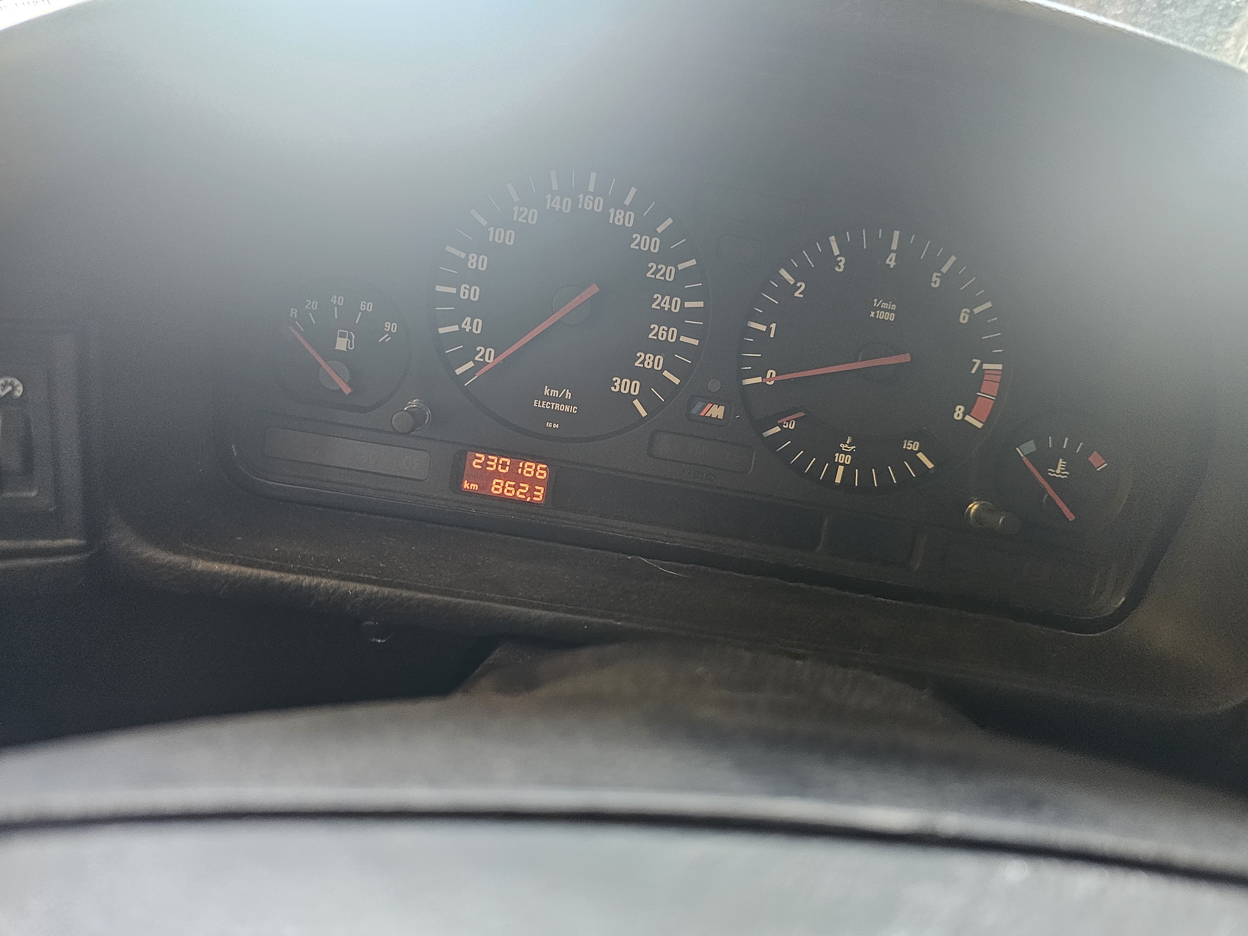

Faktisk kjørt 6000 siden jeg kjøpte den. Oljen jeg tappet var overraskende svart så jeg er glad for at jeg bytter hver sesong.

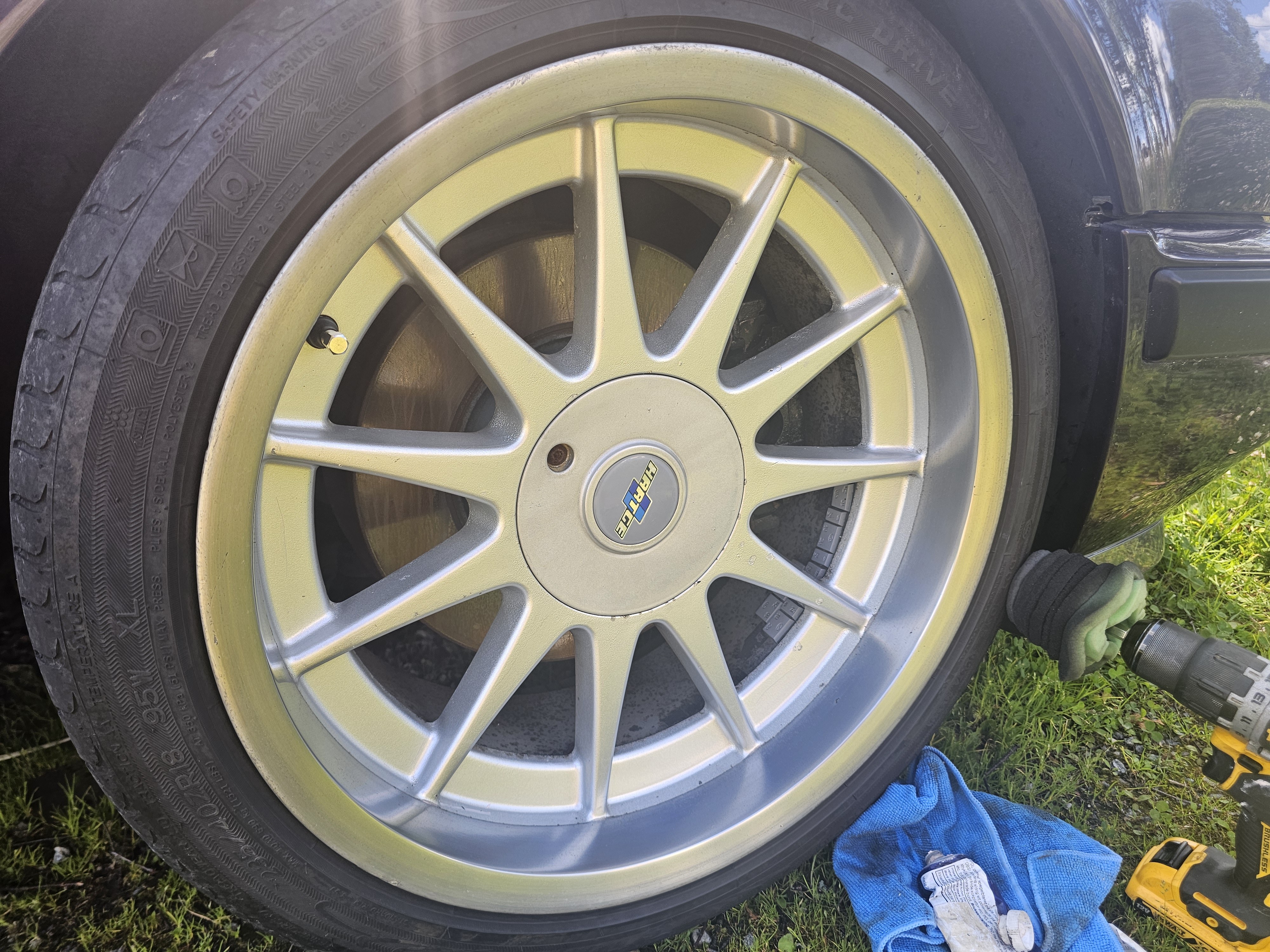

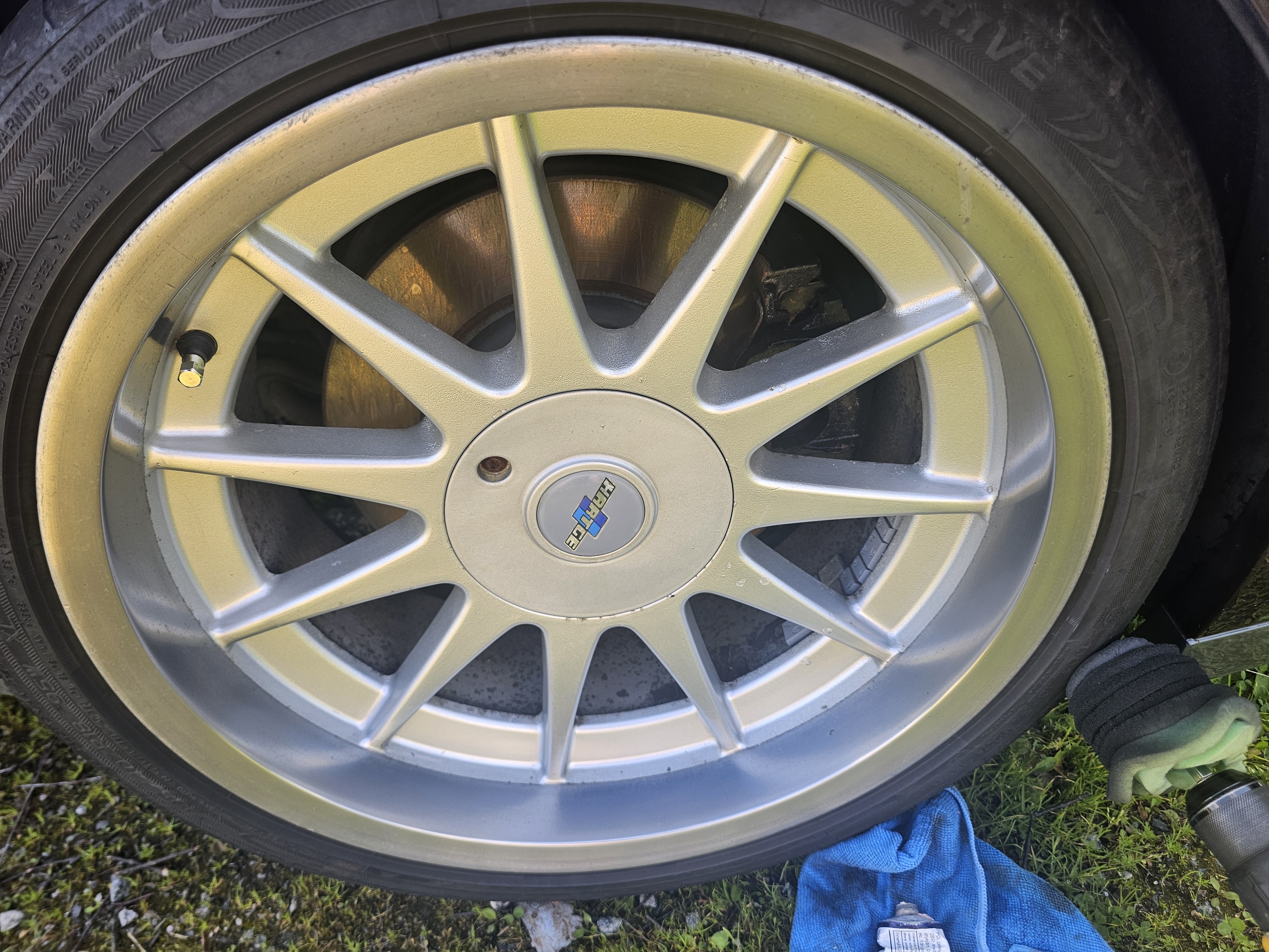

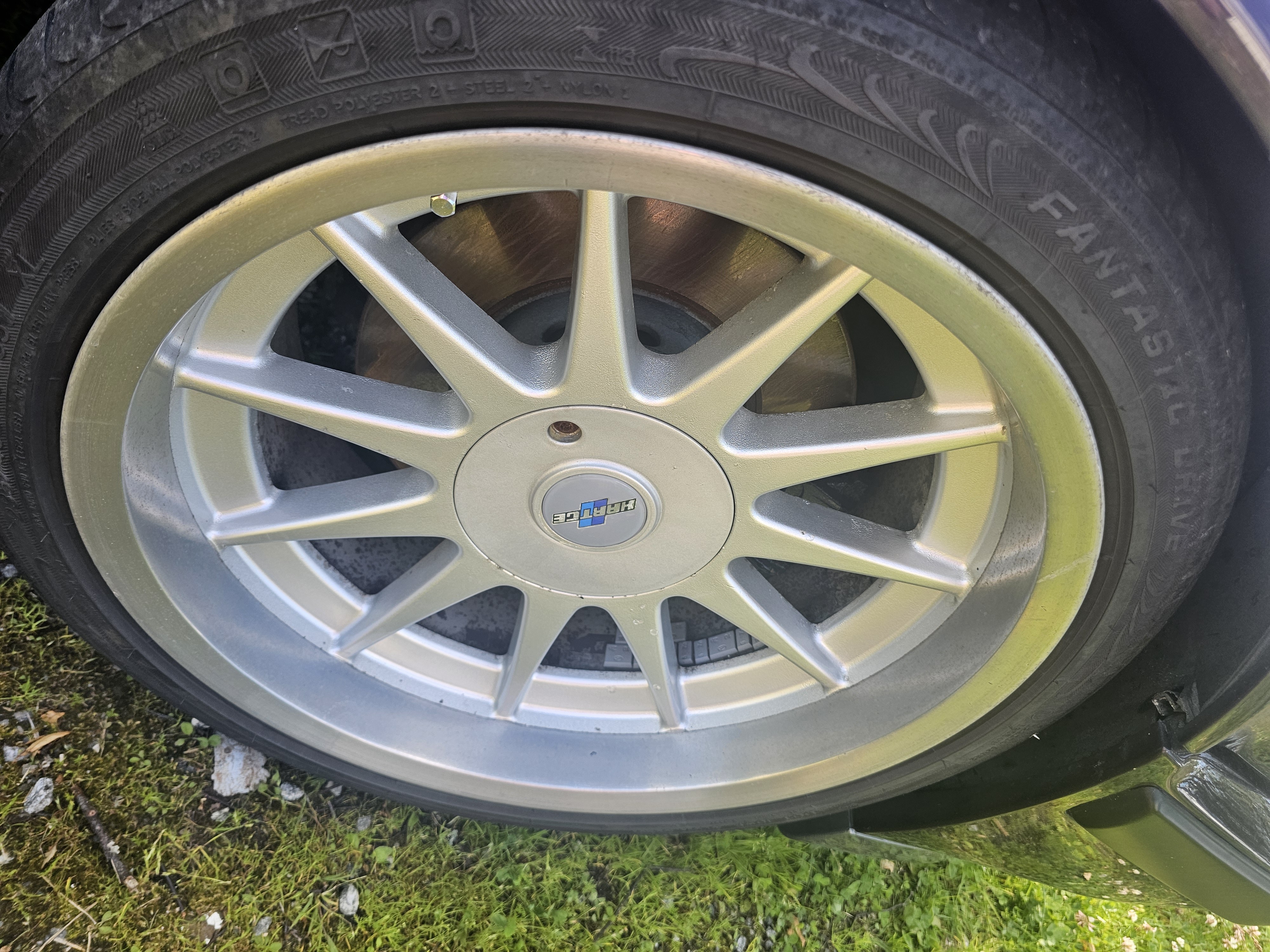

Tilslutt har jeg gitt hjula litt kjærlighet 🙌
Før
Etter
De skal ikke skinne men være rene.

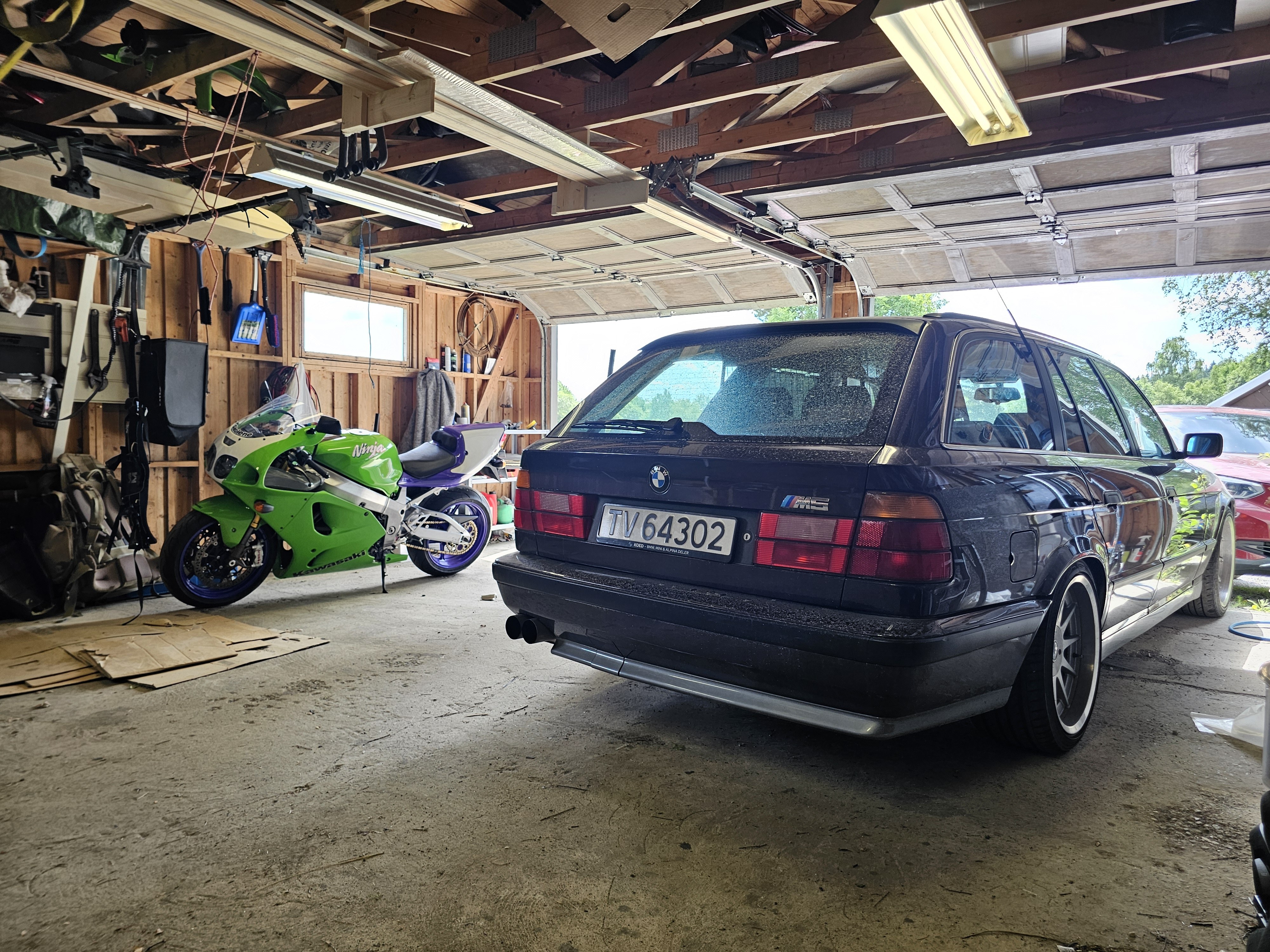

Små jobber men bilen er litt mer komplett.
Bare å sette seg i garasjen og nyte utsikten med en kaffekopp 😍

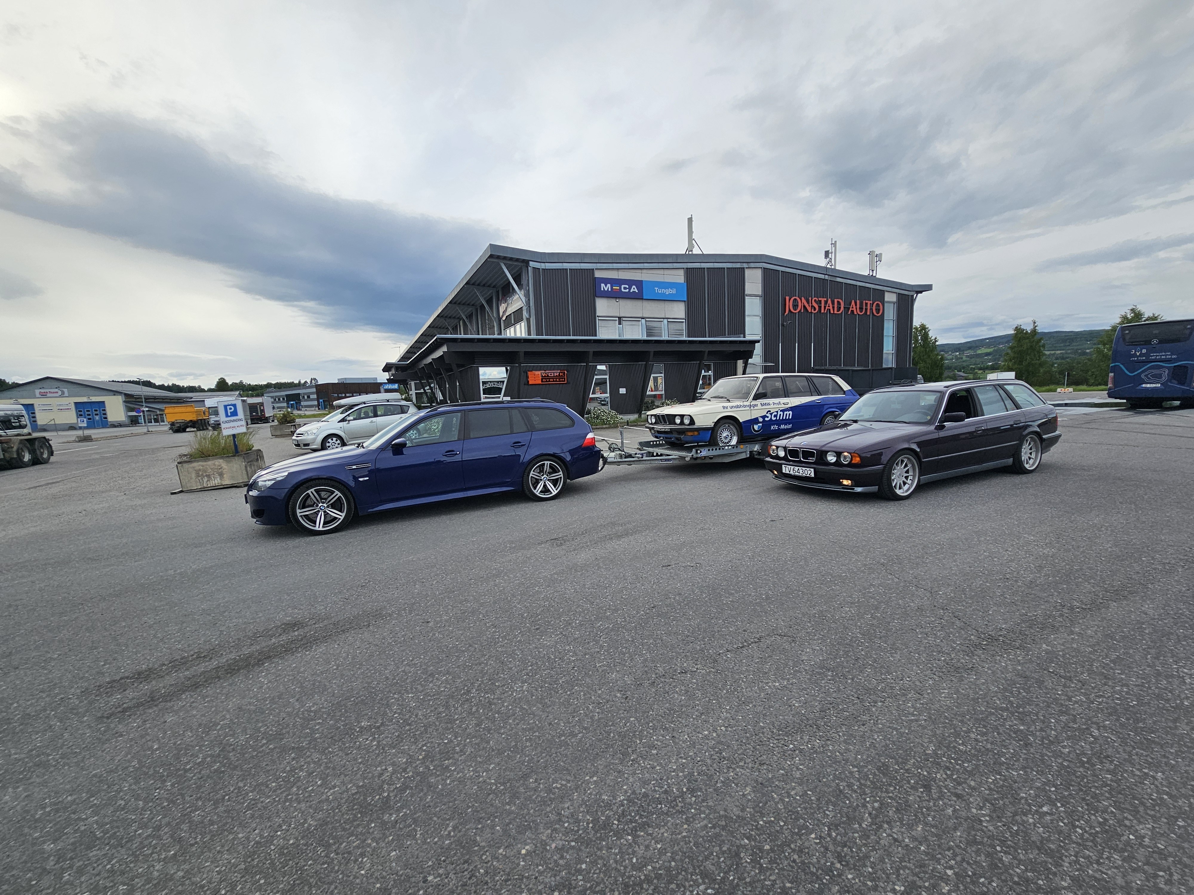

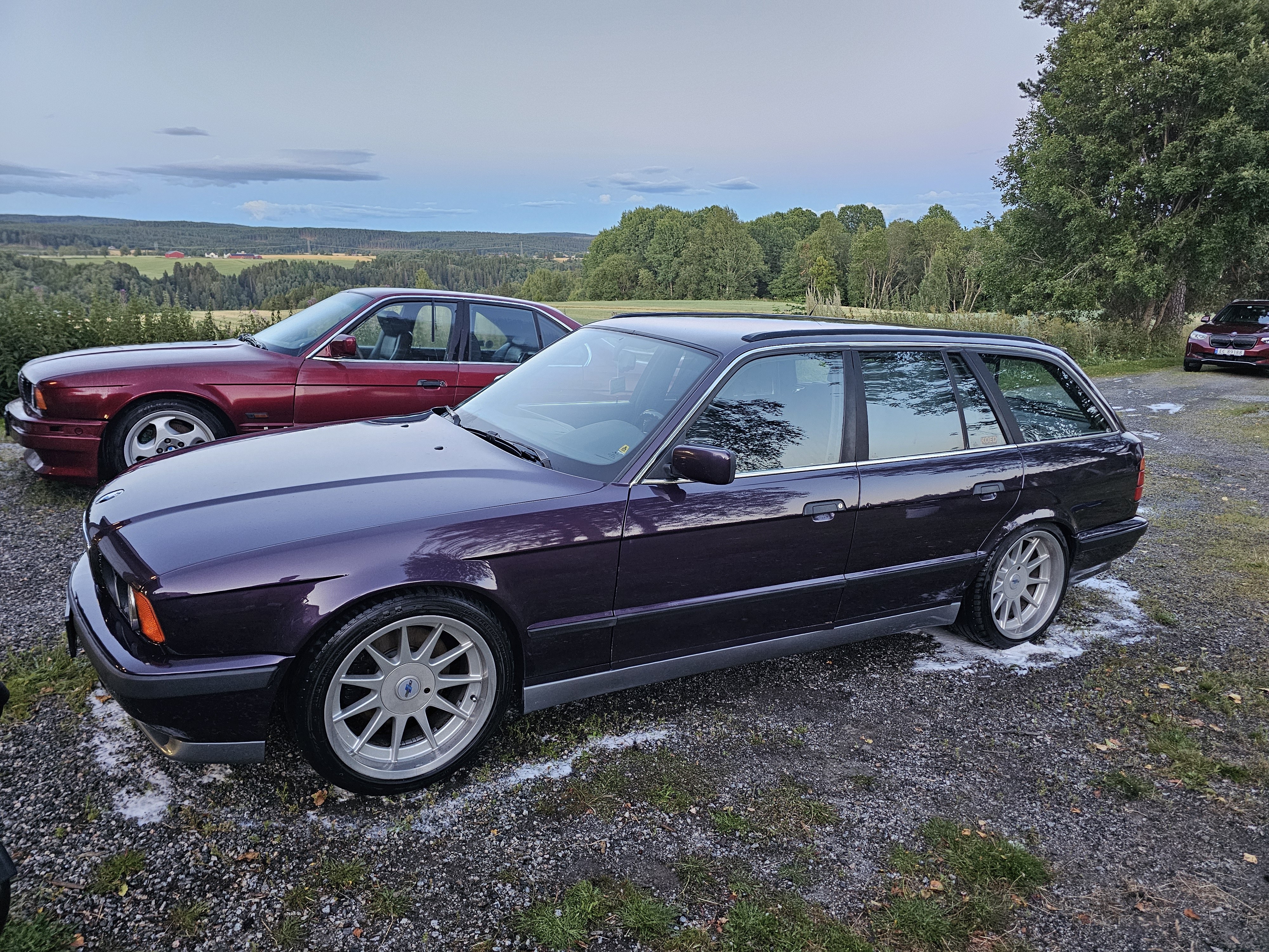

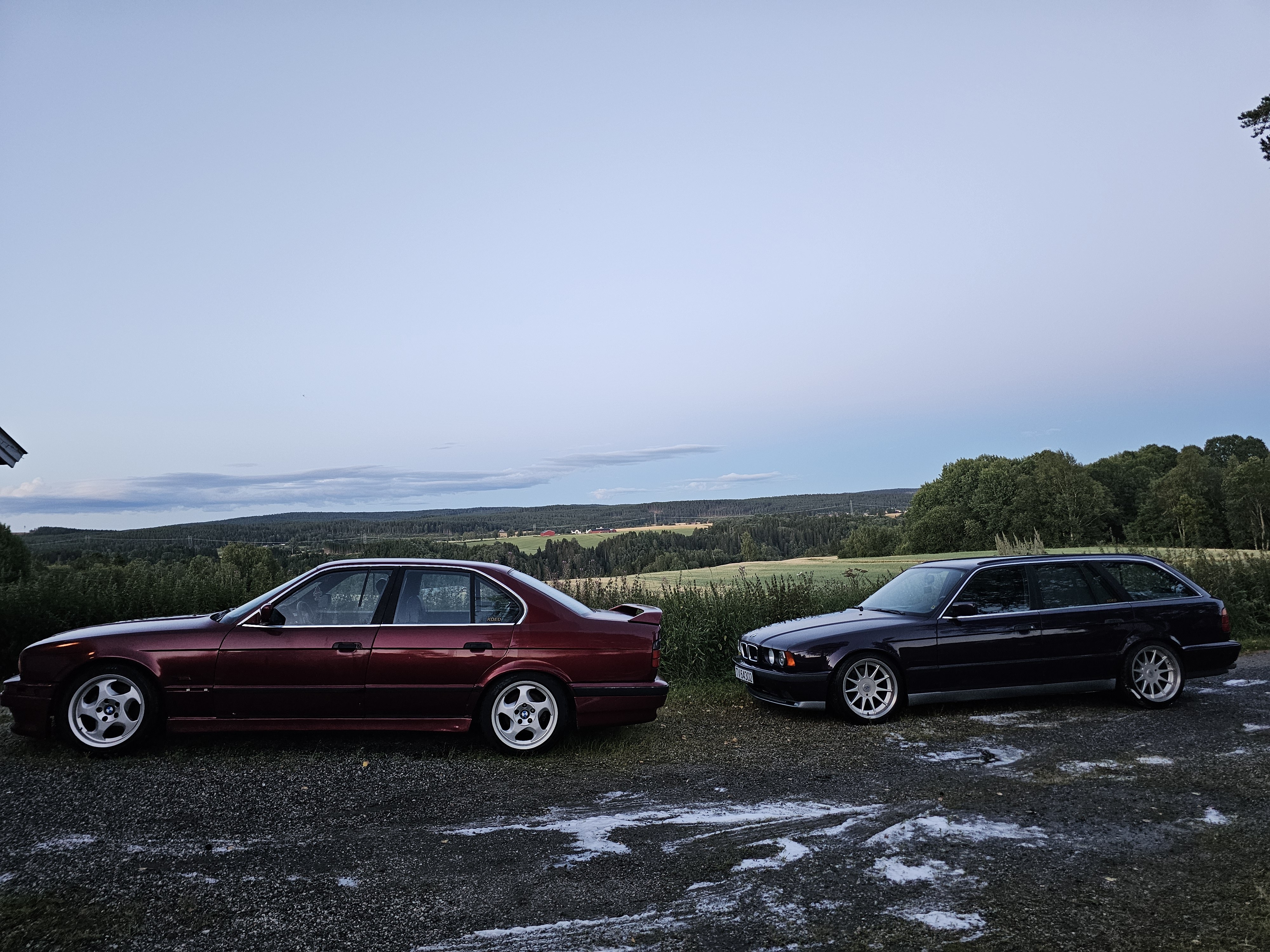

Etter noen dager med vedlikehold så var bilen klar for treff 😁

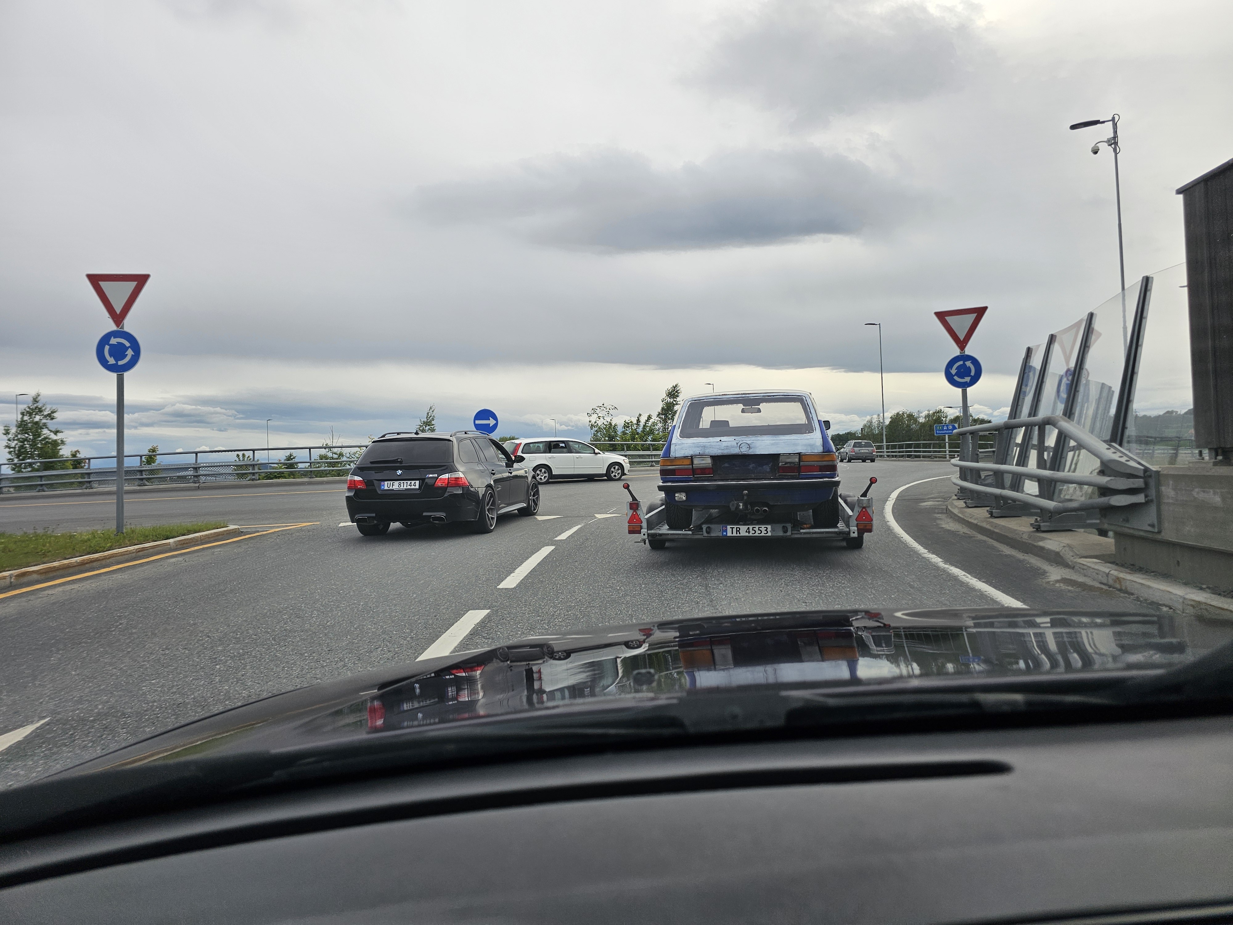

Jeg, og brodern dro med oss et nyinnkjøpt prosjekt på henger.
Markus_E30 sin nydelige E61 M5 som trekkvogn. Samme som dro denne M5n hjem for 2 år siden.
Møtte en annen V10er på veien 🙌 Han var mildt sagt overrasket over ekvipasjen han møtte.
Vel framme på koed piknik. Et fast treff i kalenderen.
Til og med en M5 varebil var tilstede!

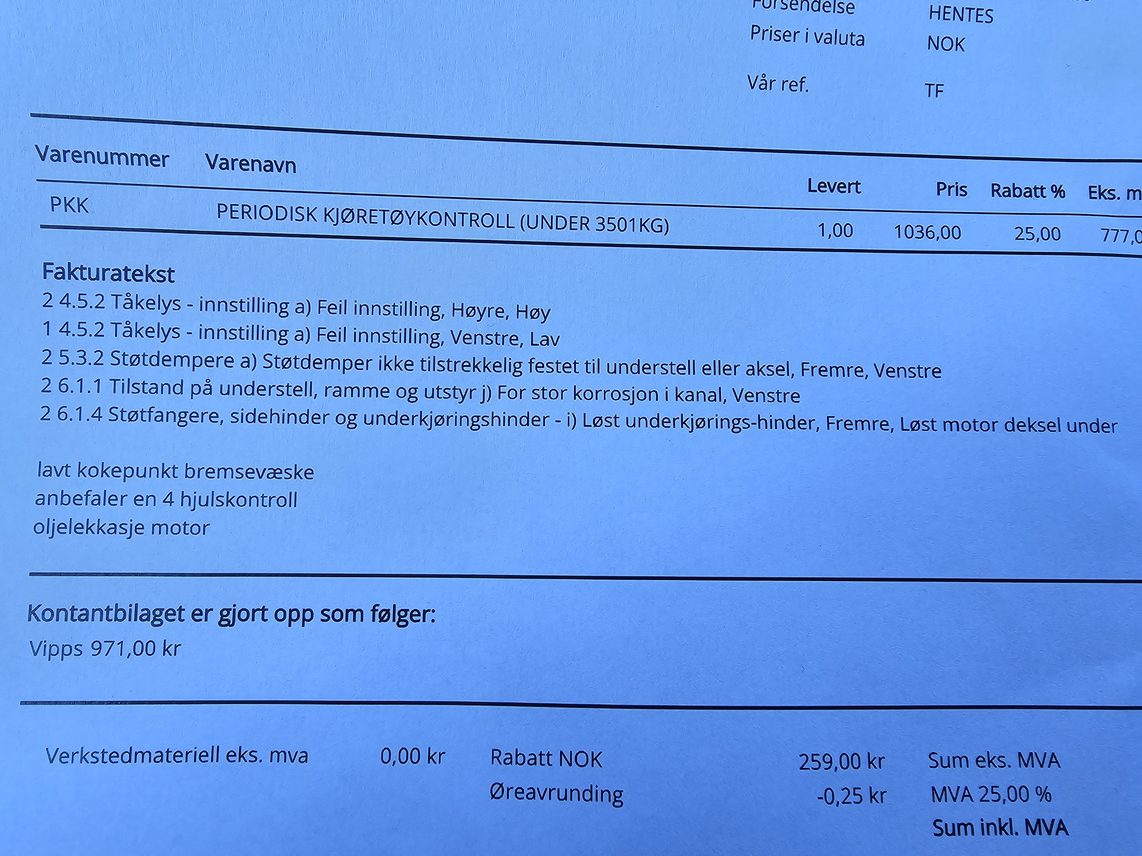

Etter at et lokalt Bilverksted fikk Tommy fra Koed som ansatt så har jeg valgt å bruke de til eu kontroll, feilsøking, 4 hjulskontroll og alt annet som måtte dukke opp. Det nærmer seg oktober og EU så da bestilte jeg en time hos de.
Jeg liker å levere fra med en bil som representerer mitt bilhold.
Vask utvendig og innvendig måtte til.
Biler uten farge slipper ikke til på tunet her så lett.
Klar for kontroll. Jeg skrev noen av mine forventninger i forrige post, så jeg er spent. Kona tipper 7 2er feil. Siste jeg hadde den røde på EU tippet hun 13 og det ble 21.
Satser på at M5n bedre, ikke værre 😁
Ikke den verste lista 🤓
Tåkelys regnet jeg med, da de er byttet. Boltene til fjærbeinet er en gjenganger på E34 har jeg inntrykk av. At de over tid skrur seg ut, men det er vel fordi den er for løs i utgangspunktet 🤔
Deksel under motor er en bagatell, men den kanalen er ikke god nok.
Det blir spennende å få av sideskjørtet 🫡
