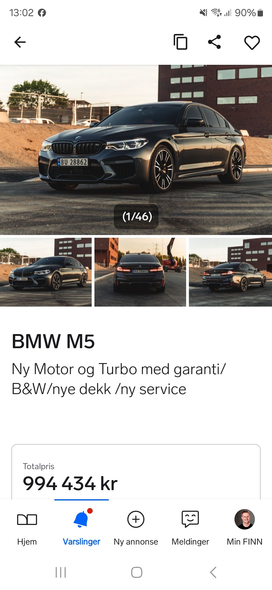

.. og der har vi en F90 også annonsert med ny motor. Det blir nok ikke flere M5 på meg fremover.
Trodde de fleste var klar over det, men det er ganske mange F90’er som har kommet for salg som har fått motor bytte.
Har sett flere F90 og G30 550i (N63) osv. Med motorbytte. Bla.a. kjøpte en venn av meg en F90 for to år siden, der motorbytte var gjort på litt over 20k km.. Tipper termostatbytte (til kaldere) og hyppigere oljeskift fra ung alder og lav km. kan berge disse lenge (og selvf. Riktig bruk).
Jeg var ikke klar over at det virker å være omtrent like utbredt på F90 som på F10, men nå har ikke jeg gjort mye research heller da.
