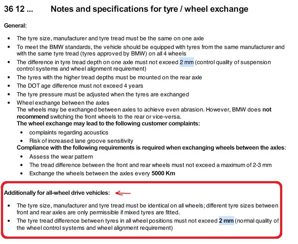

Ingvaldsen Skrevet November 12, 2025 Skrevet November 12, 2025 9 minutter siden, teerex skrev: BMW sier vel max 1% differanse i rullomkrets/diameter, så da er du jo godt innafor. 1% er altfor mye, og hvor finner du dette utsagnet fra bmw?
teerex Skrevet November 12, 2025 Skrevet November 12, 2025 (endret) 13 minutter siden, Ingvaldsen skrev: 1% er altfor mye, og hvor finner du dette utsagnet fra bmw? 1% er noe som er skrevet på div. forum og rundt omkring, og som man finner på AI. Men ser nå at BMW skriver max. 2 mm differanse i mønsterdybde i vedlegget under, så det blir langt under 1% ja. Nærmere bestemt ca 0,5%. Om man tar utgangspunkt i f.eks. 72 cm dekkdiameter. Greit å få det avklart iallefall. https://f30.bimmerpost.com/forums/showthread.php?t=1142647 Endret November 12, 2025 av teerex TRF, eivi91, Ingvaldsen og 1 annen reagerte på dette 4
Ingvaldsen Skrevet November 12, 2025 Skrevet November 12, 2025 9 minutter siden, teerex skrev: 1% er noe som er skrevet på div. forum og rundt omkring, og som man finner på AI. Ai greia kan man ikke stole på nei men bra du fant dokumentasjon med hold i
Øyvind L. Skrevet November 12, 2025 Skrevet November 12, 2025 22 minutter siden, Ingvaldsen skrev: Ai greia kan man ikke stole på nei men bra du fant dokumentasjon med hold i Finner det dokumentet i Newtis.. Ingvaldsen reagerte på dette 1

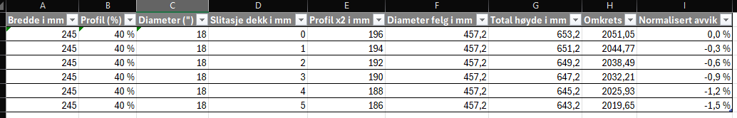

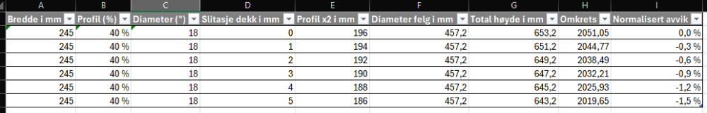

E.C. Skrevet November 12, 2025 Skrevet November 12, 2025 Litt beregninger fra teoretiske omkretser. Kan ikke størrelsen for X5 i hodet så tok bare for E60: eivi91, teerex og Ingvaldsen reagerte på dette 3

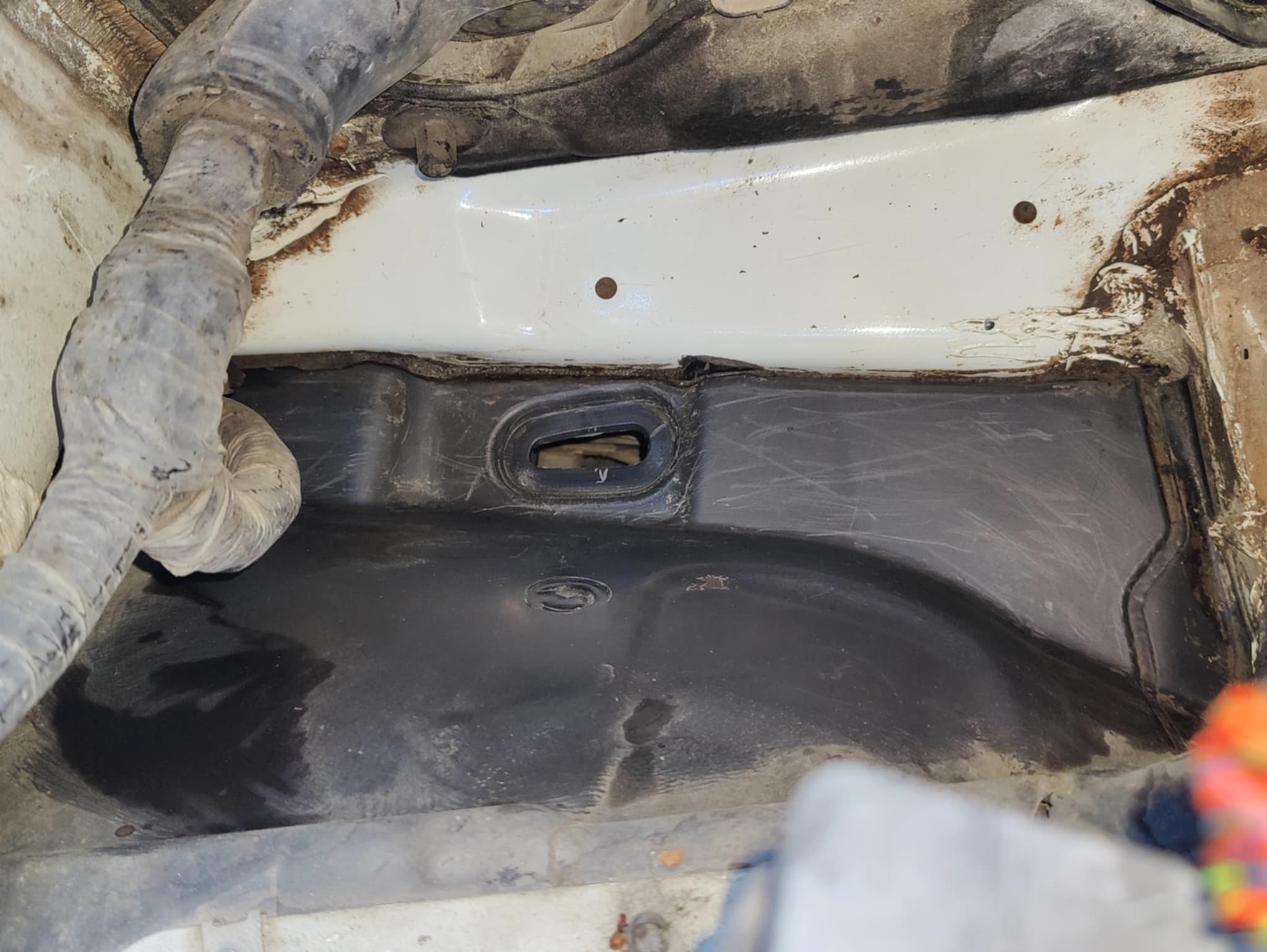

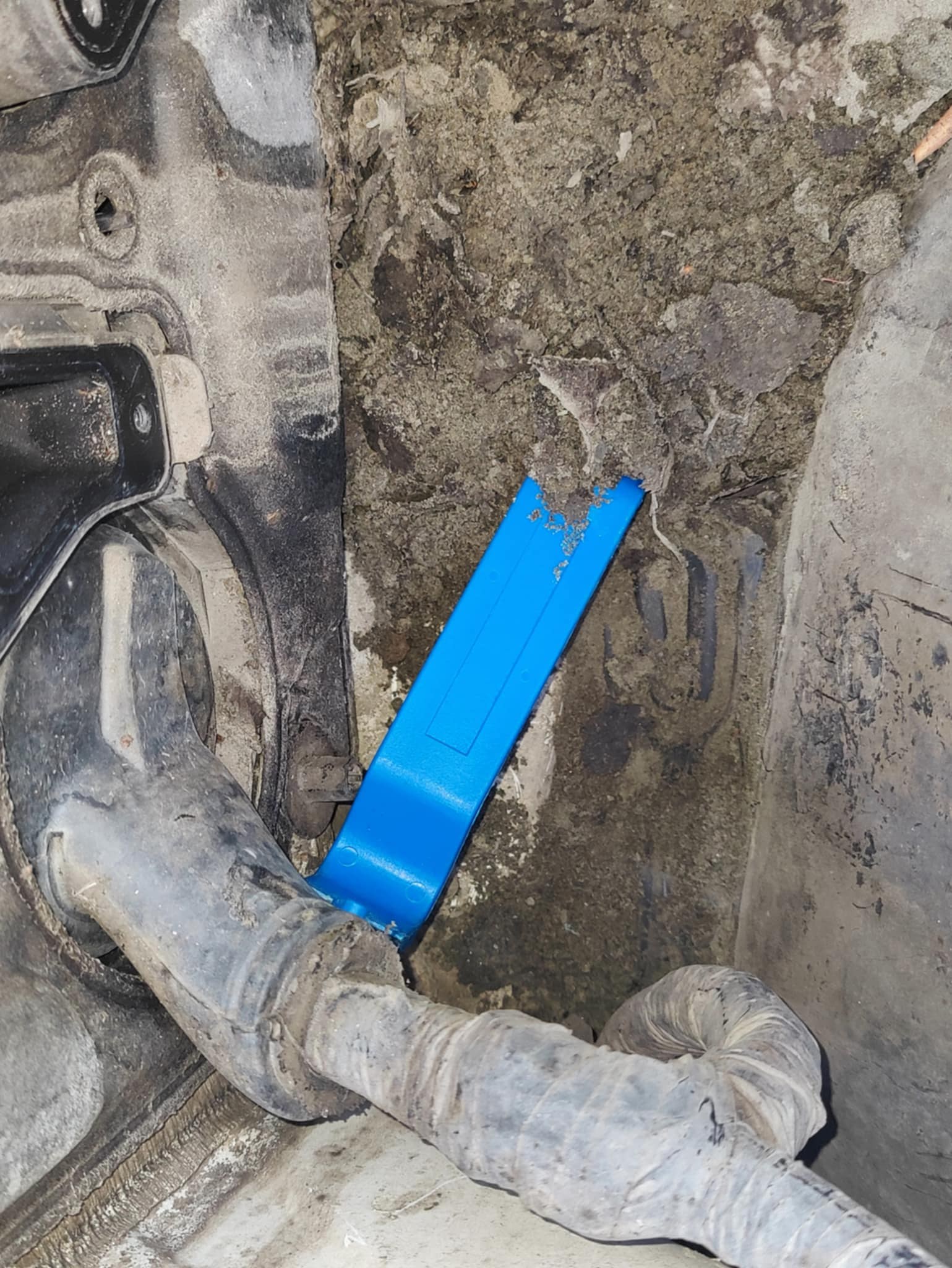

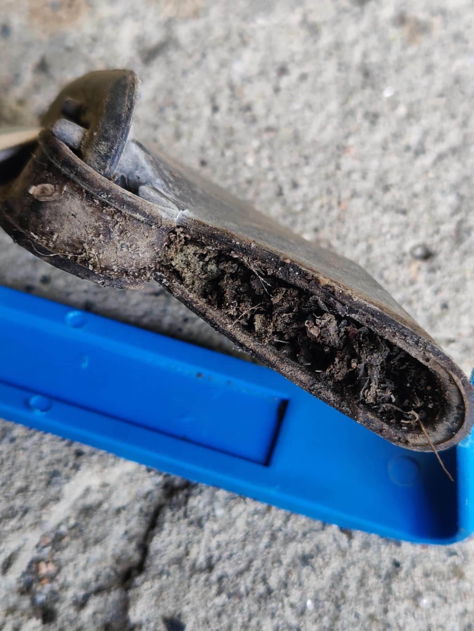

teerex Skrevet November 13, 2025 Skrevet November 13, 2025 (endret) Ja tømte mine i sommer, særlig på passasjersiden var det tykk grøt av jord. Flere centimeter, etter bare 12 år og 100k km. Endret November 13, 2025 av teerex E.C., sveigis, Ingvaldsen og 1 annen reagerte på dette 4
eivi91 Skrevet November 13, 2025 Forfatter Skrevet November 13, 2025 Såg temmelig likt ut som hos meg det der ja. 😅 Bare at her er det 16 år og 215k km.
mr.pingu Skrevet November 13, 2025 Skrevet November 13, 2025 Oi det var mye. Bra jobbet! alltid tilfredsstillende nå man ser det gå fra skittent til rent eivi91 reagerte på dette 1
