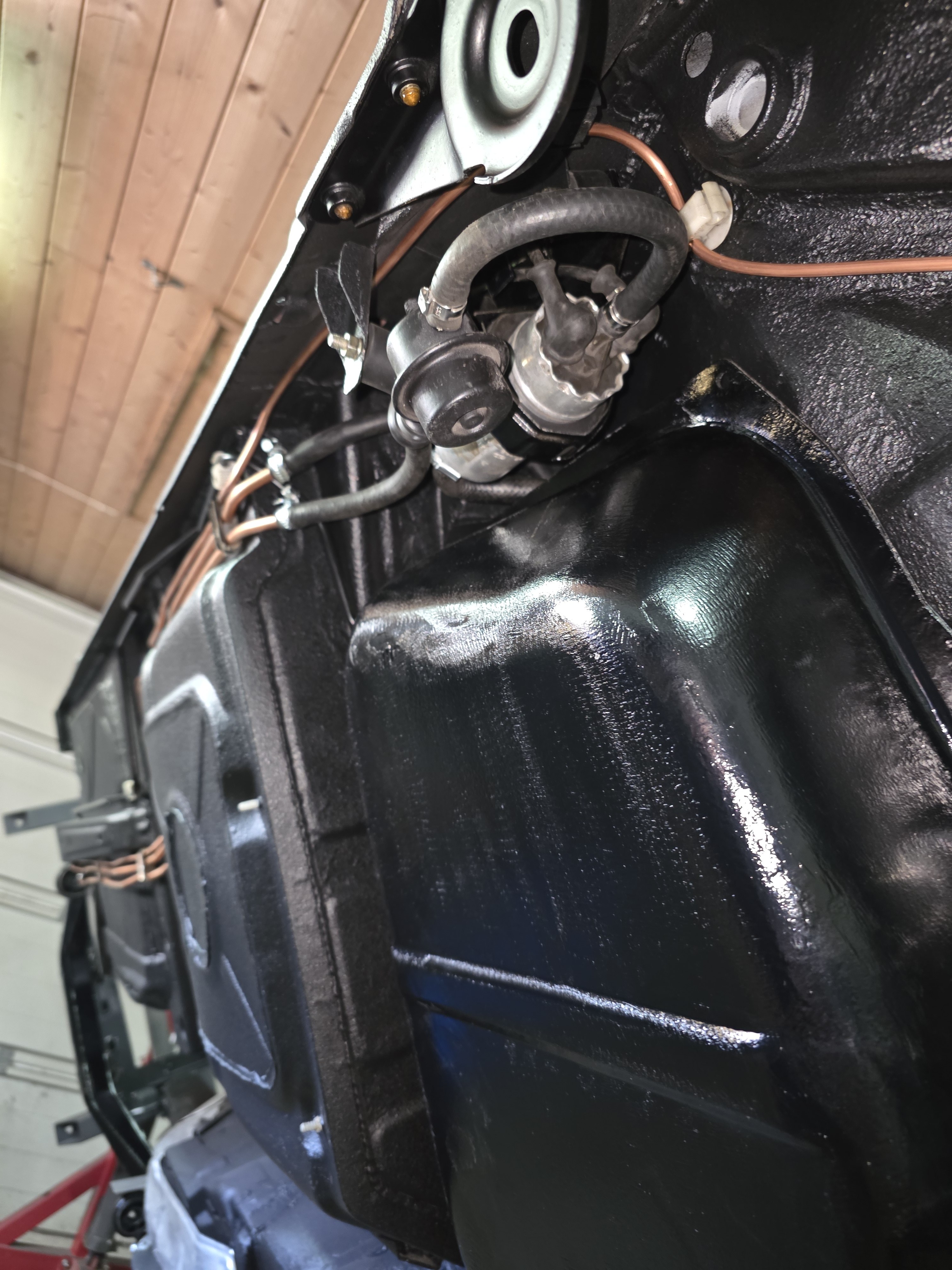

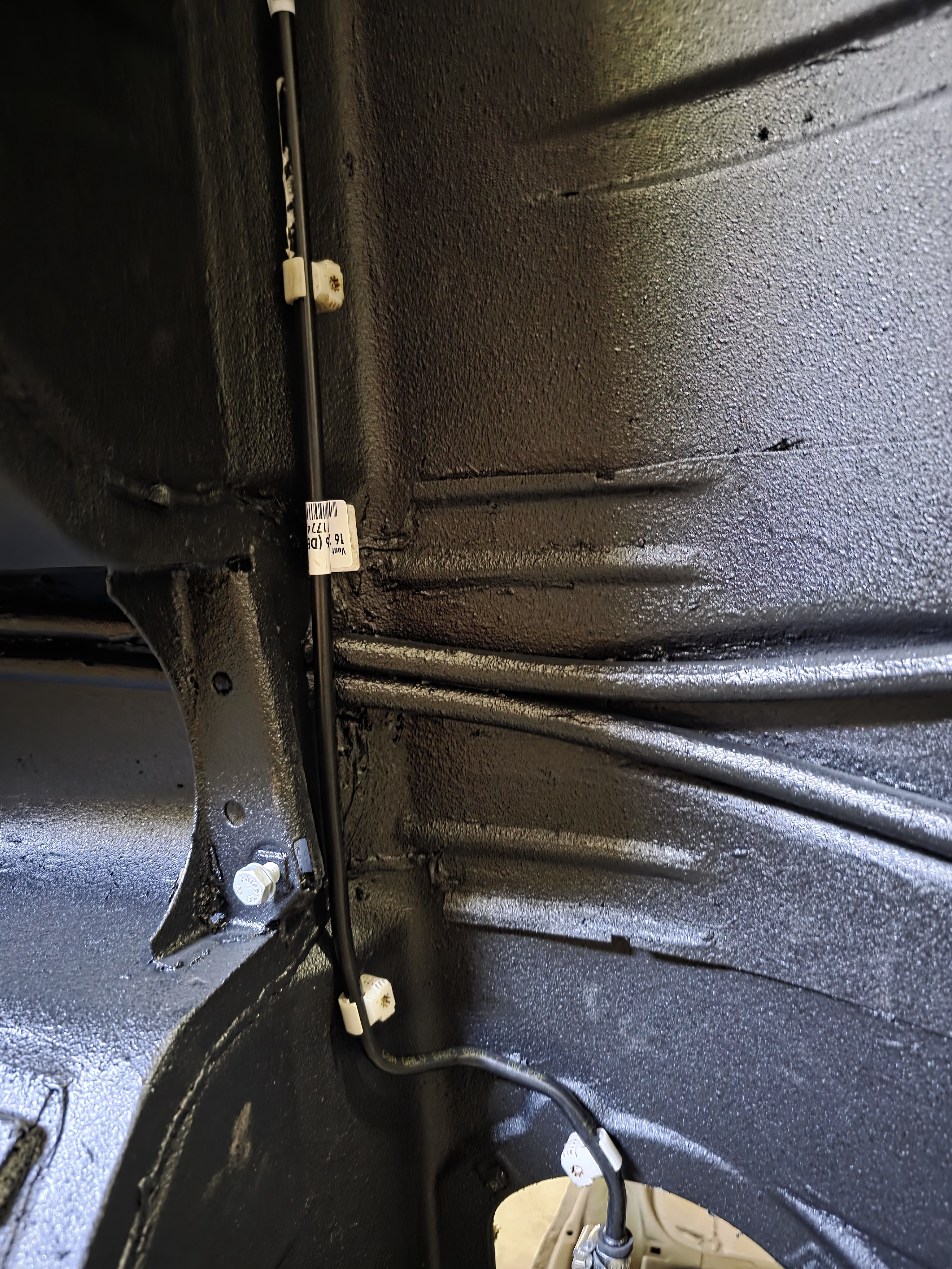

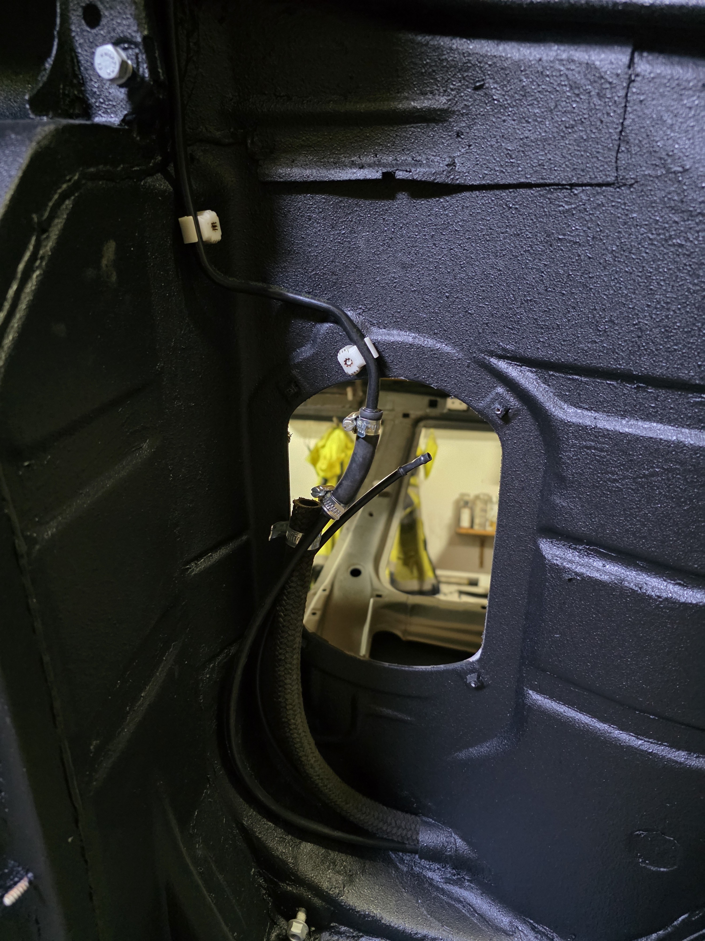

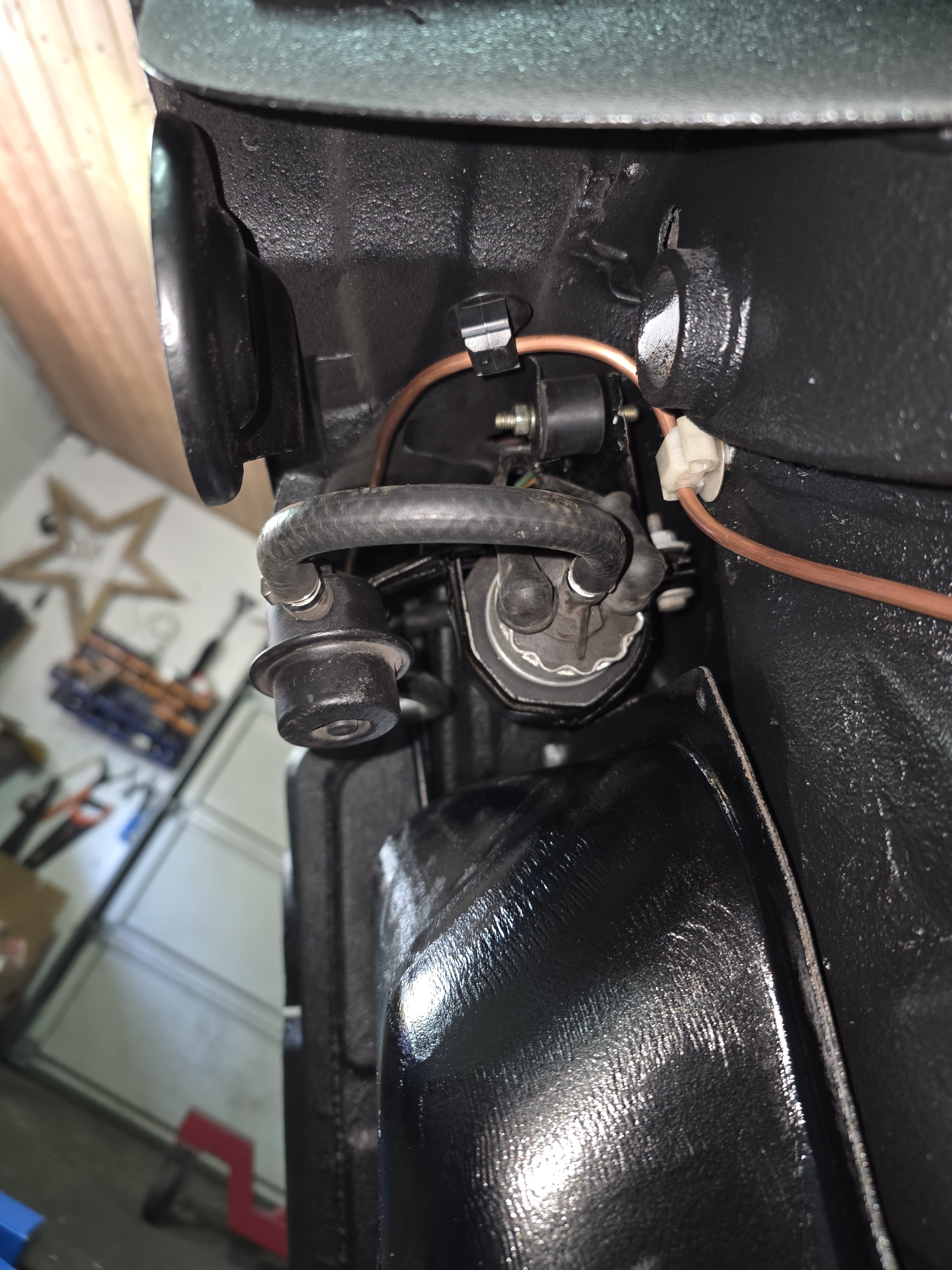

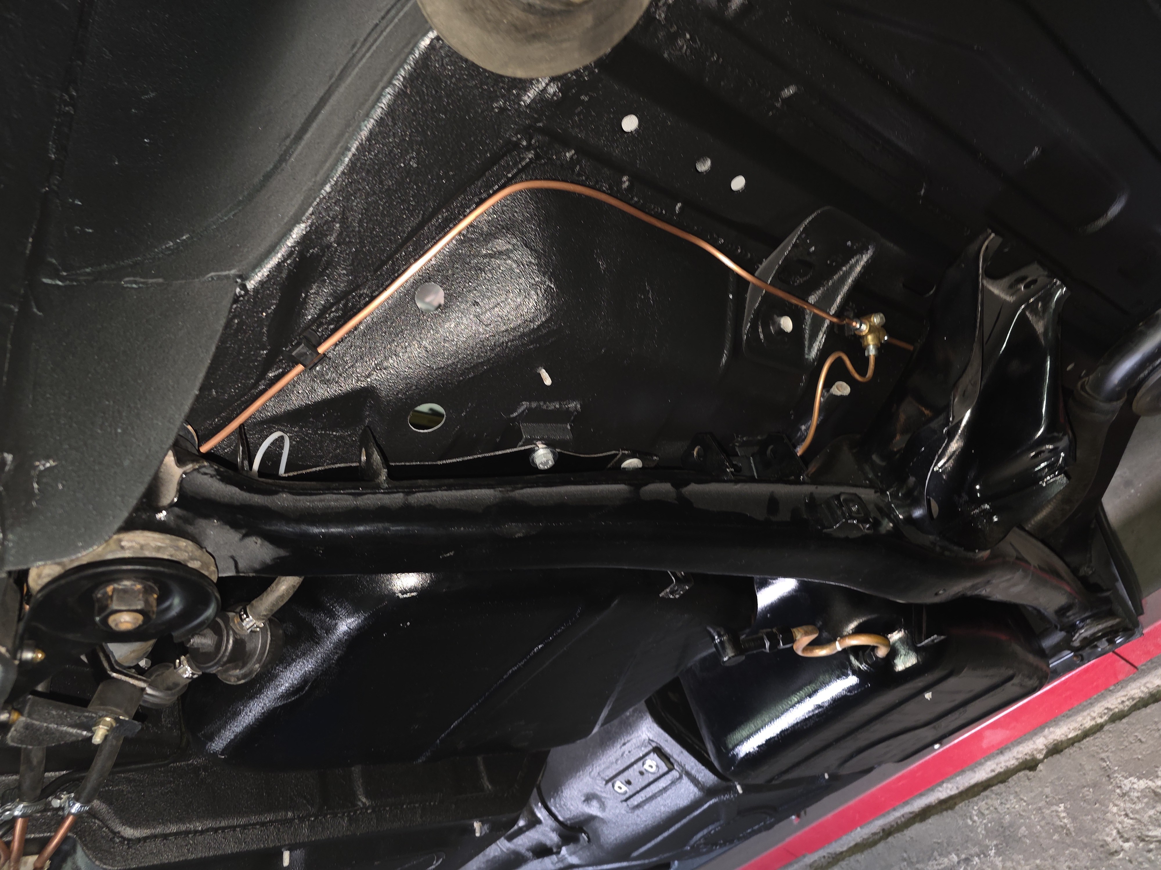

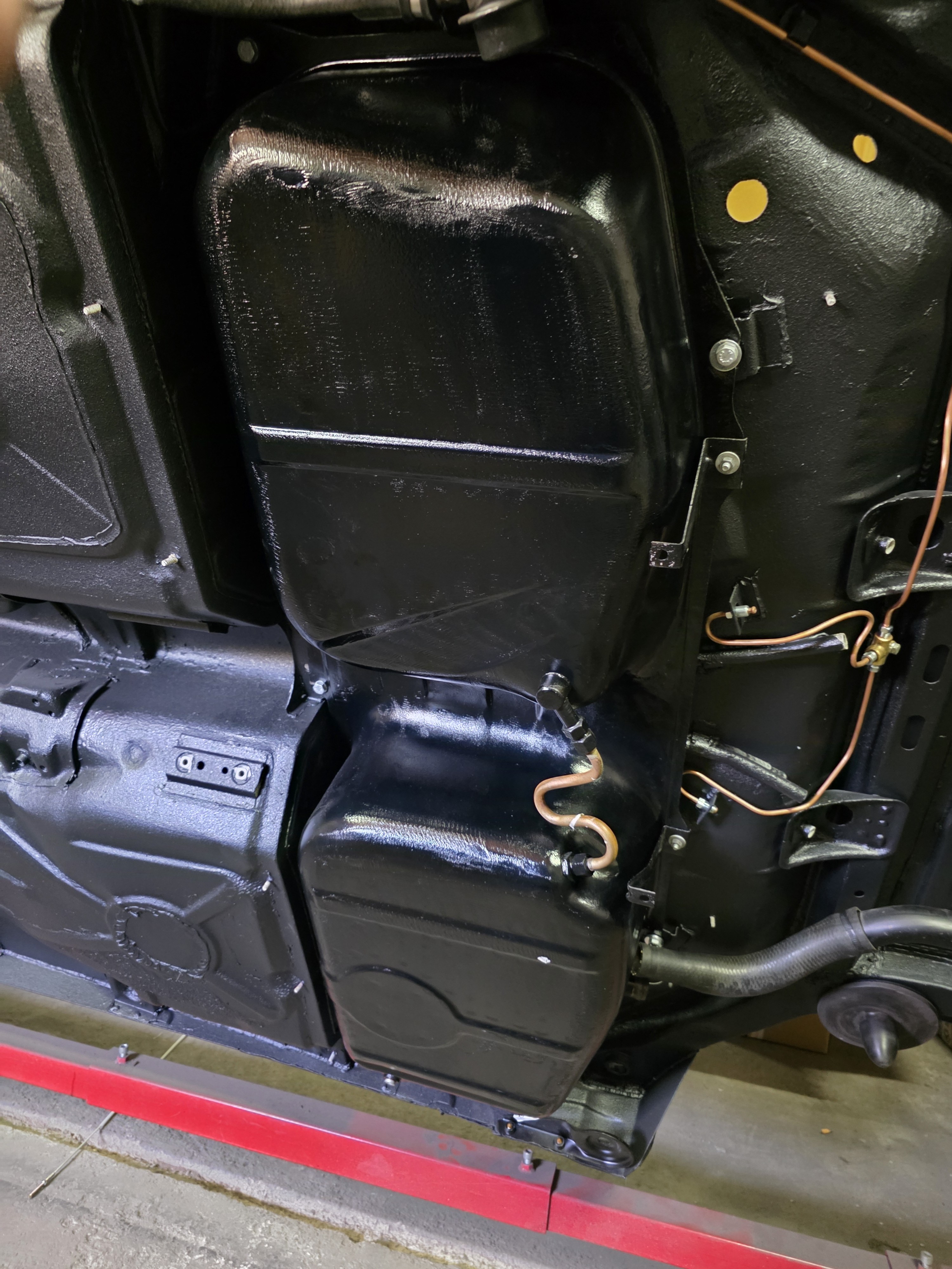

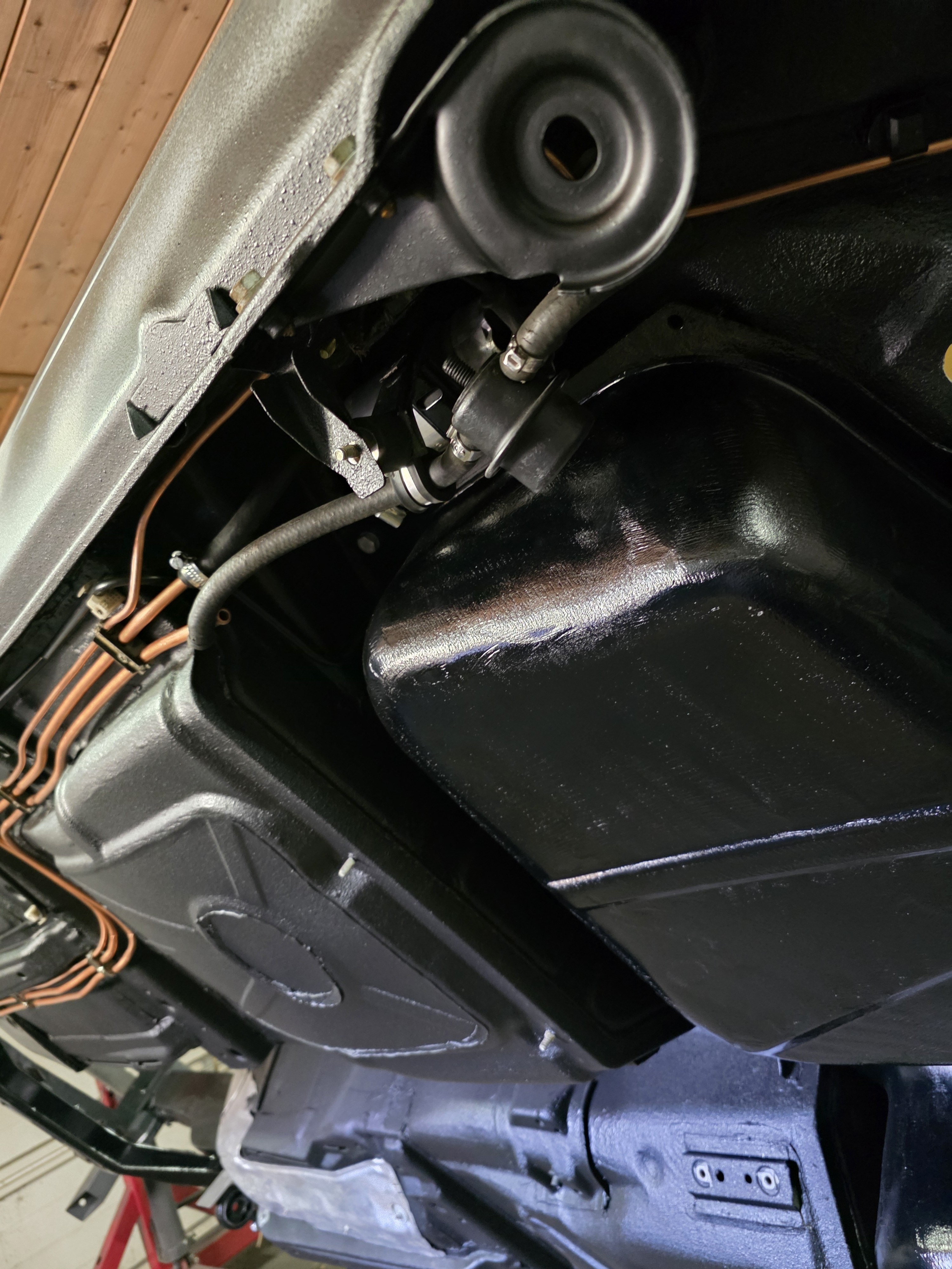

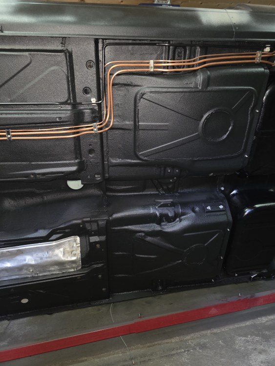

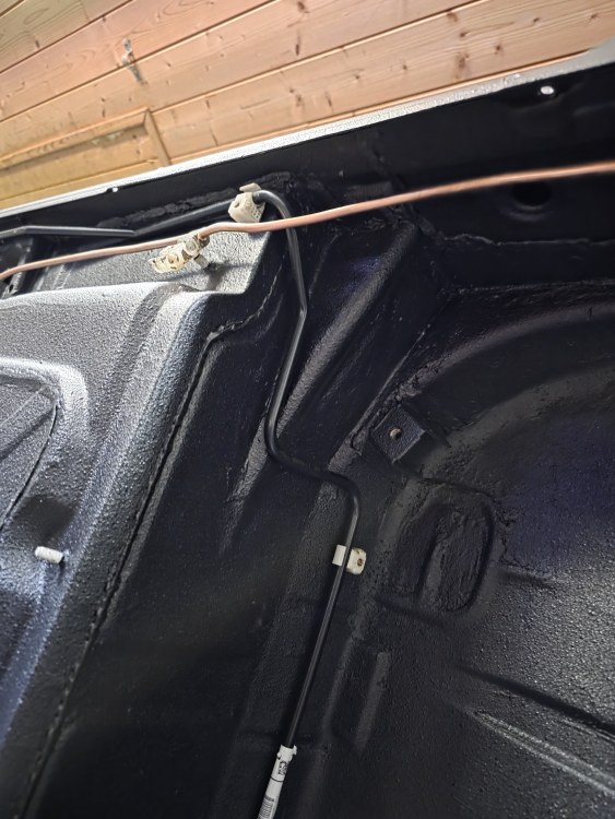

Raymond86 Skrevet Mai 31, 2025 Forfatter Skrevet Mai 31, 2025 Mottatt bremseklosser og ventilasjonsrør så da har eg fått montert litt til. Bilen har kullfilter (aldri hatt e30 med dette før), og det røret kunne heldigvis kjøpes orginalt og ferdig bøyd. heldigvis ser det ut til at eg har truffet med det fleste fester, inklusiv bensinpumpa. Trenger fremdeles det utkappet slikt at eg får sveisa ferdig i bagasjerommet og lakket bilen ferdig innvendig. Etter det blir det utav snurra så det blir litt mer plass i garasjen. Trille bilen ut og gjøre klar dører, panser og bakluke for innvendig lakk. Orjan, sveigis, Olaandref og 2 andre reagerte på dette 5

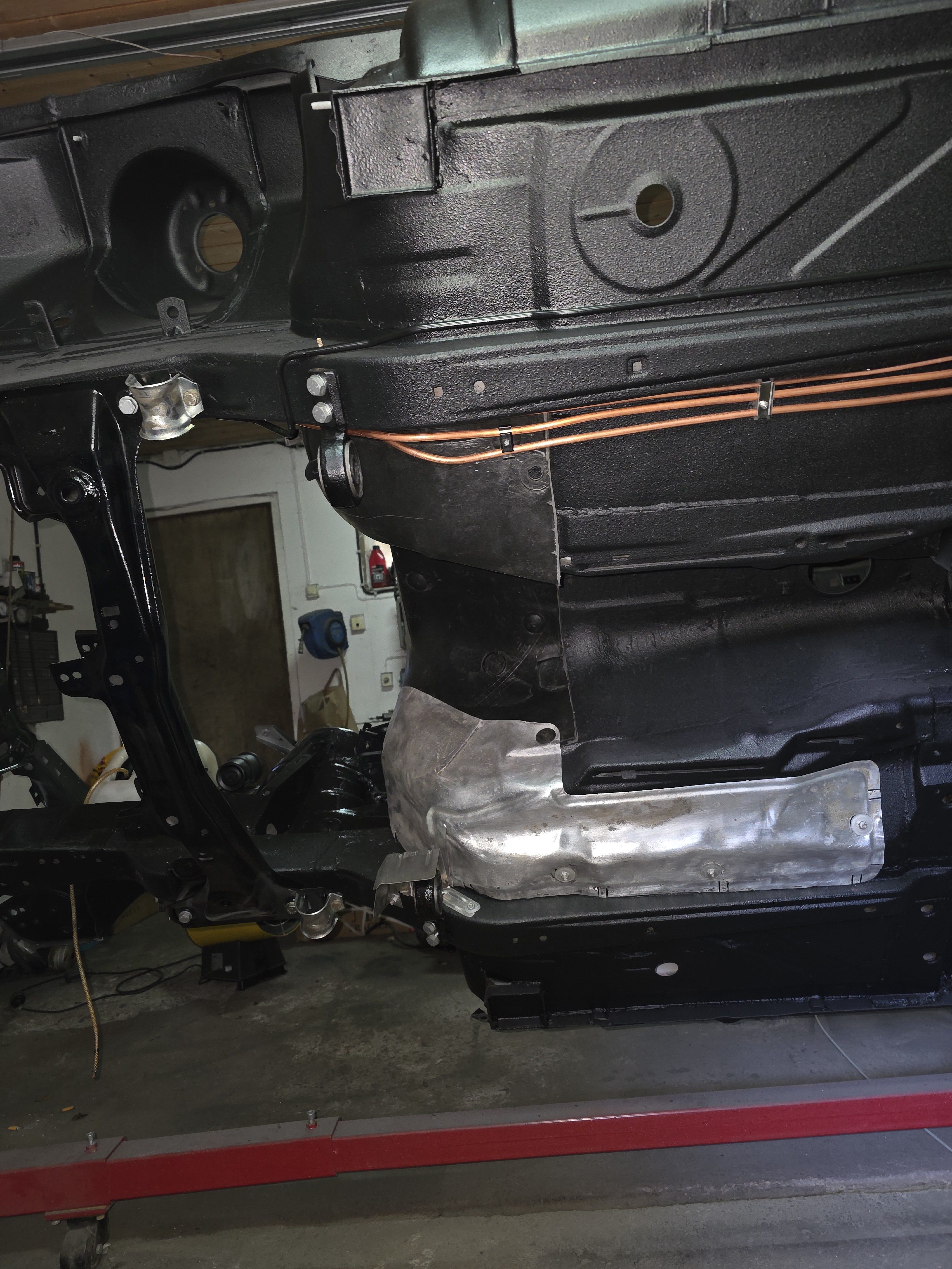

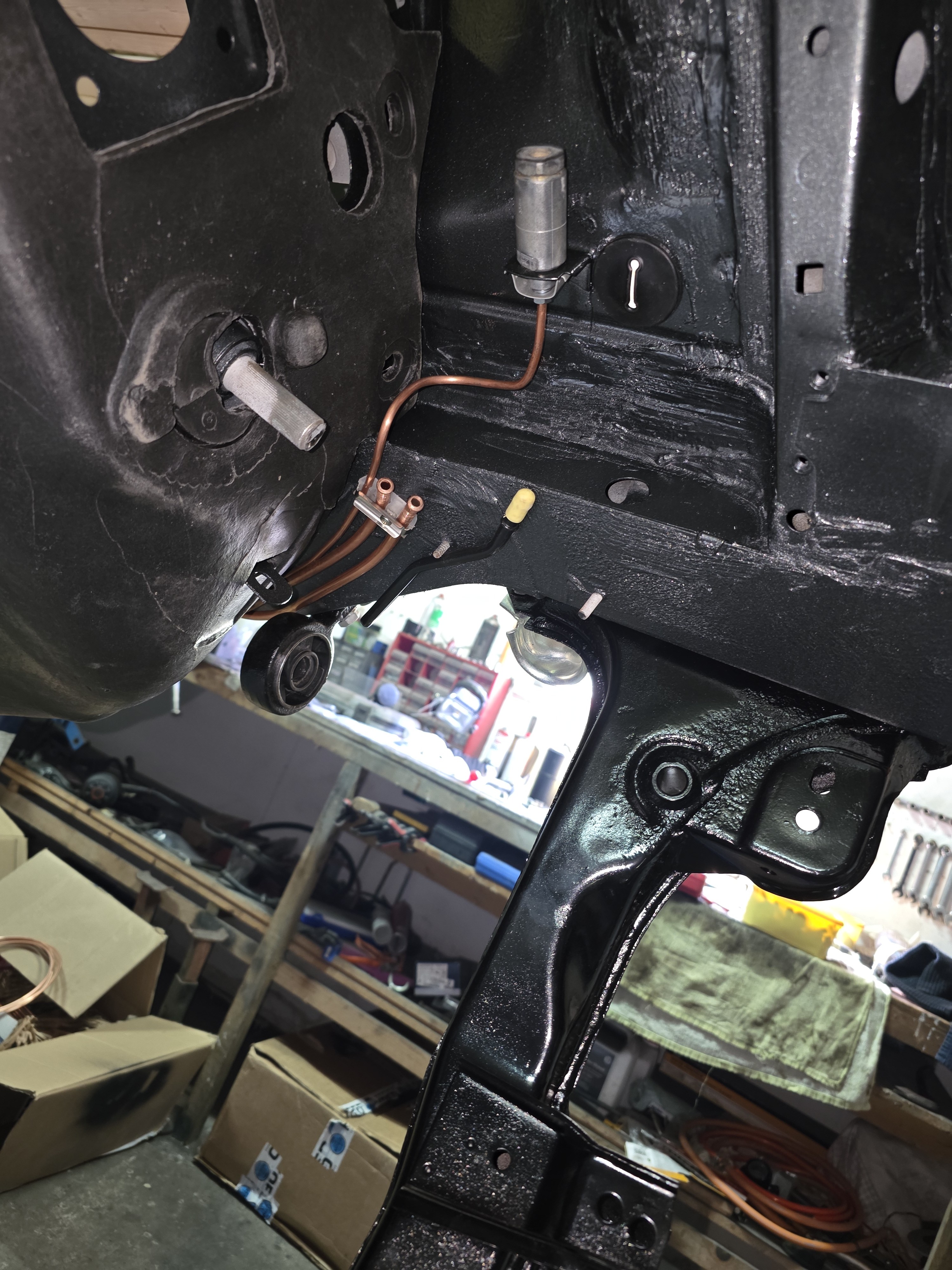

Raymond86 Skrevet Juni 2, 2025 Forfatter Skrevet Juni 2, 2025 Fått på traversen bak. Paulus, sveigis, janerik171187 og 1 annen reagerte på dette 4

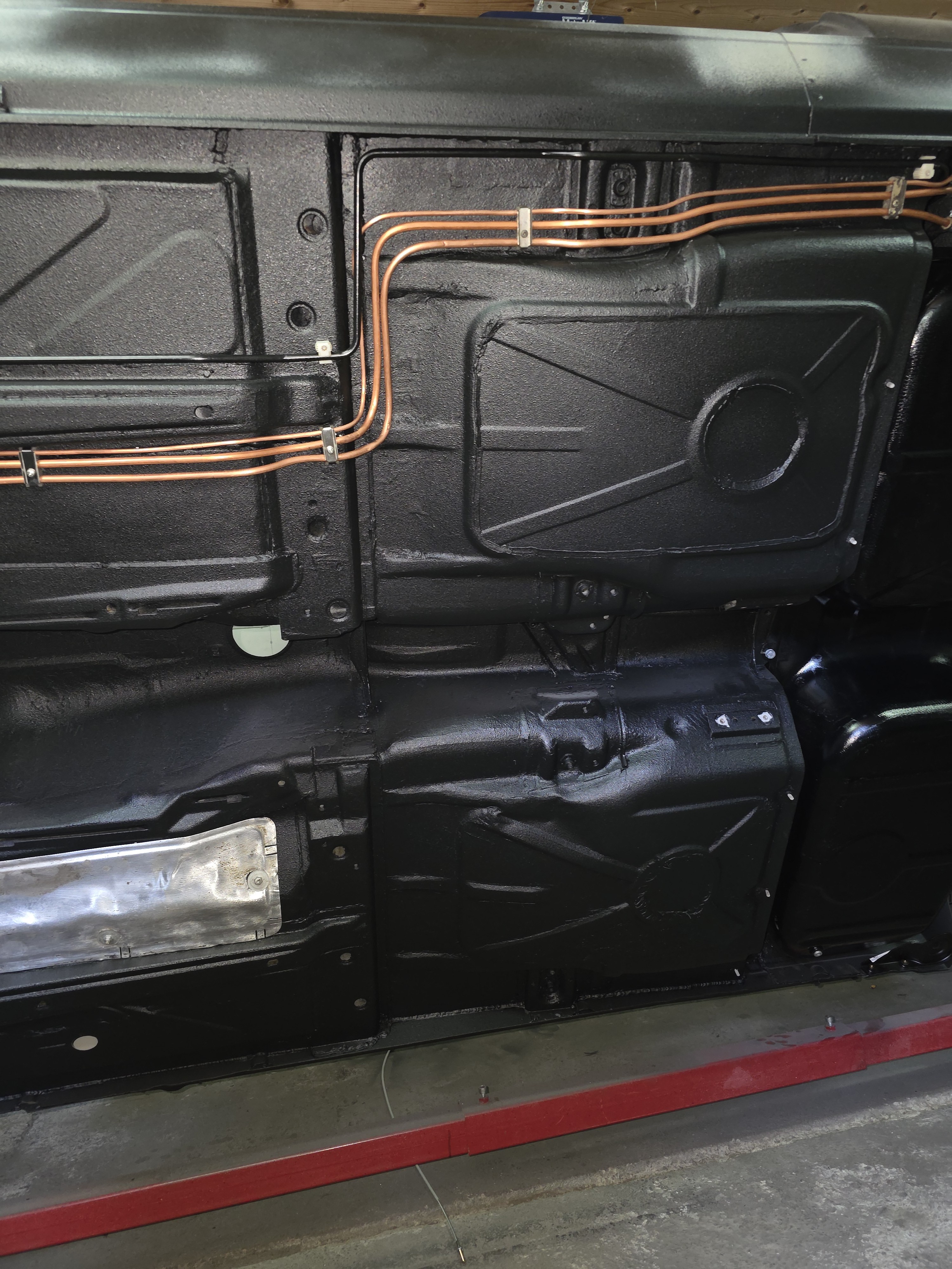

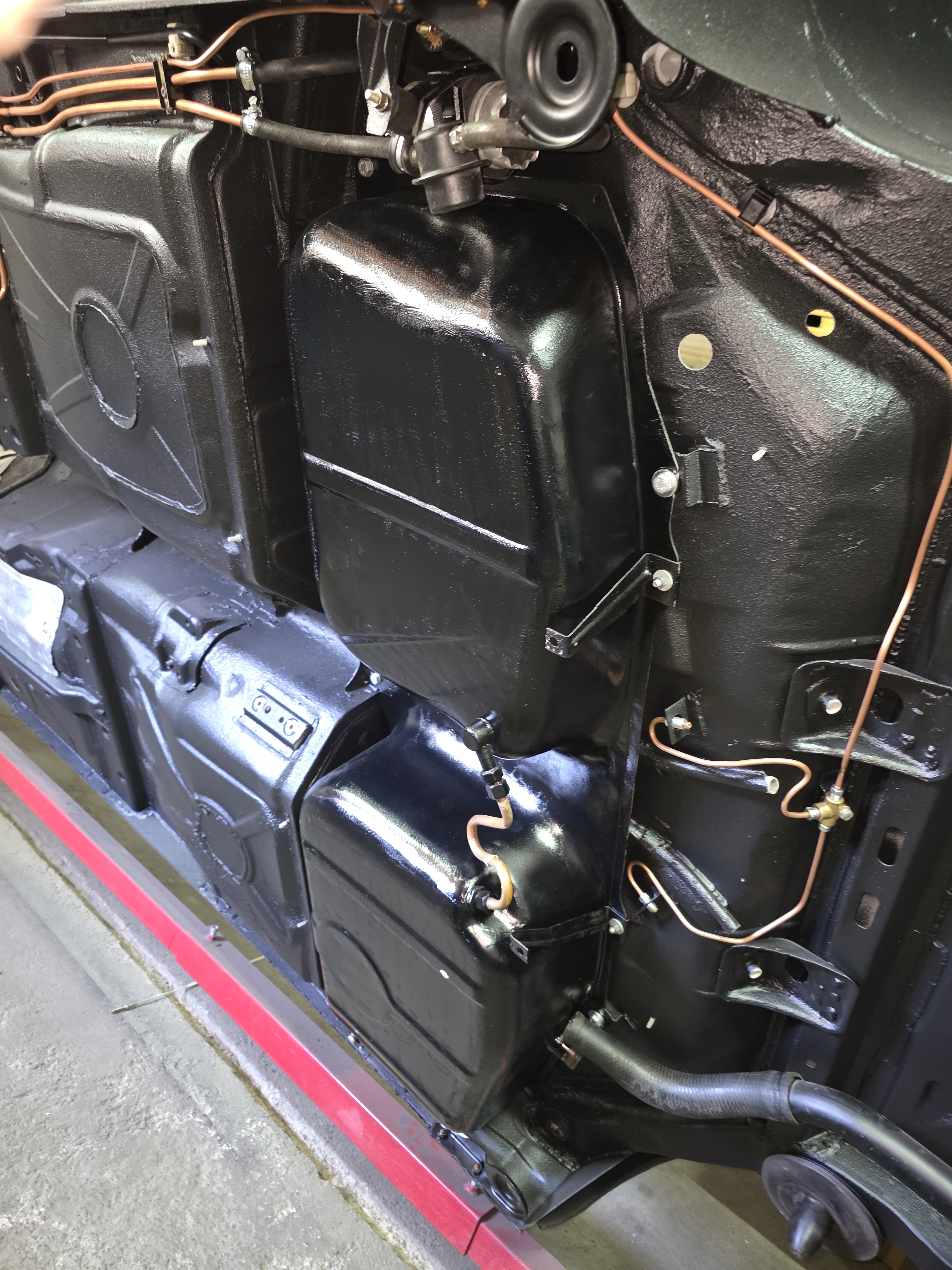

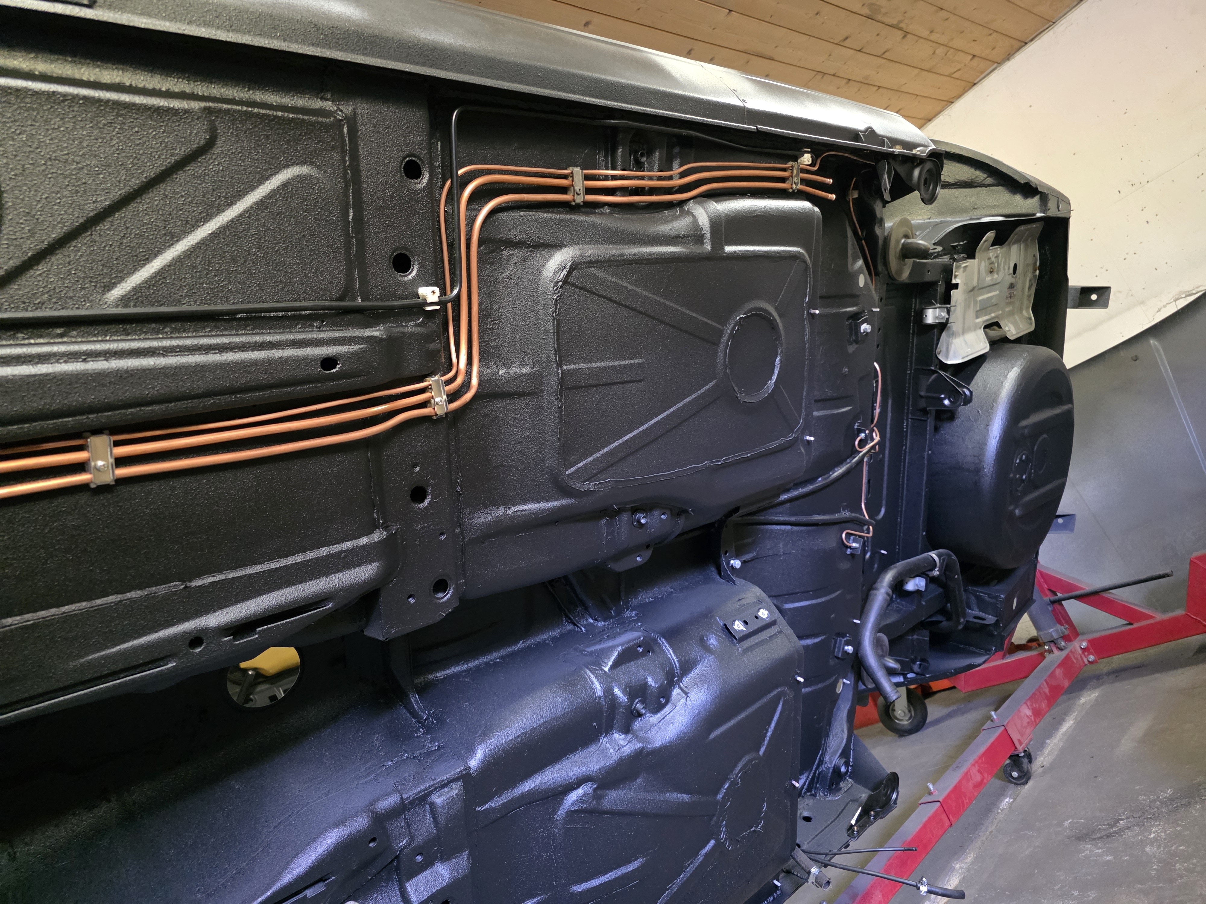

Raymond86 Skrevet August 3, 2025 Forfatter Skrevet August 3, 2025 Fått på grunning så alt er klart til lakk innvendig. Lars S, Orjan, KMT og 3 andre reagerte på dette 6

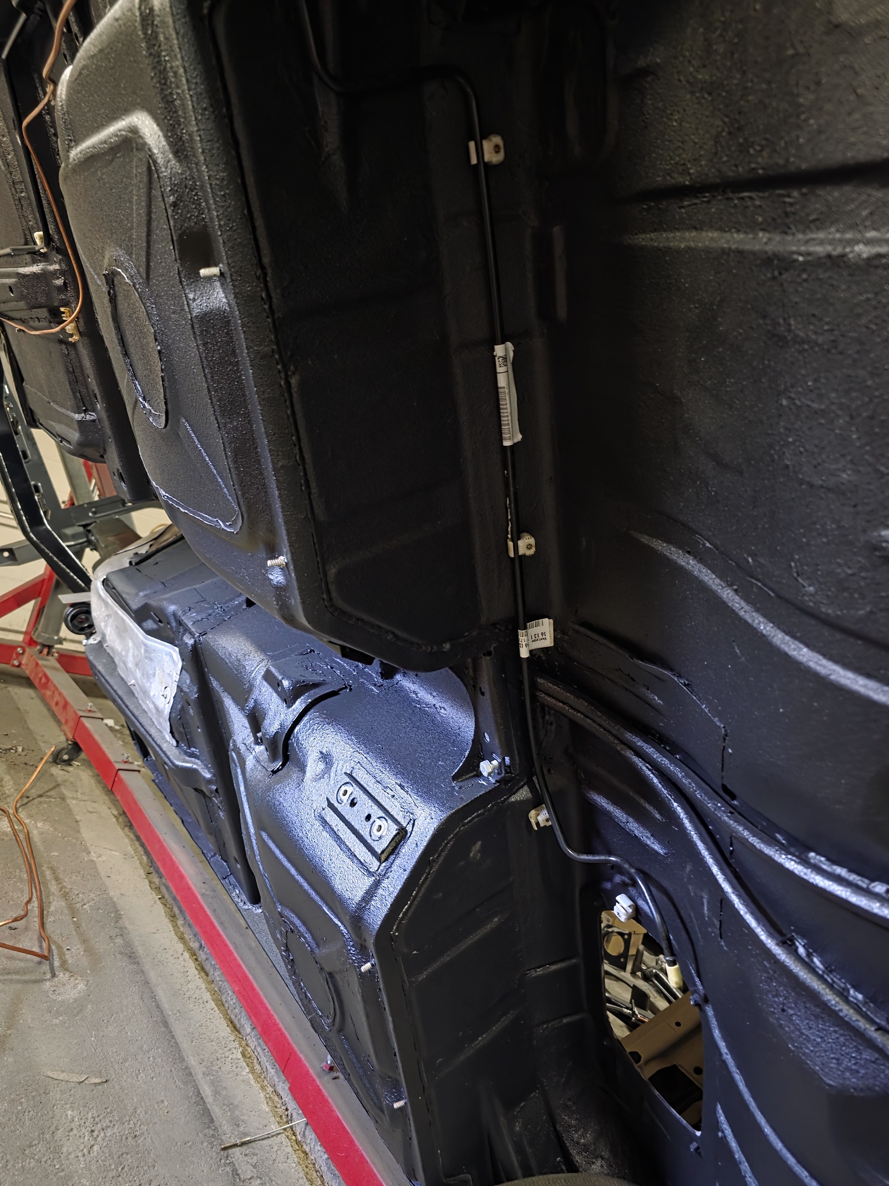

Raymond86 Skrevet August 3, 2025 Forfatter Skrevet August 3, 2025 Så var lakk kommet på gulv og bagasjerom. Er ikke den enkleste plassen å få det perfekt. Men trøsten er at her skal eg lime en del isolasjon. Ampera, Olaandref, KMT og 3 andre reagerte på dette 6

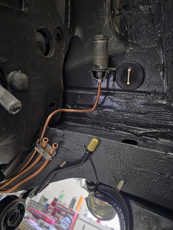

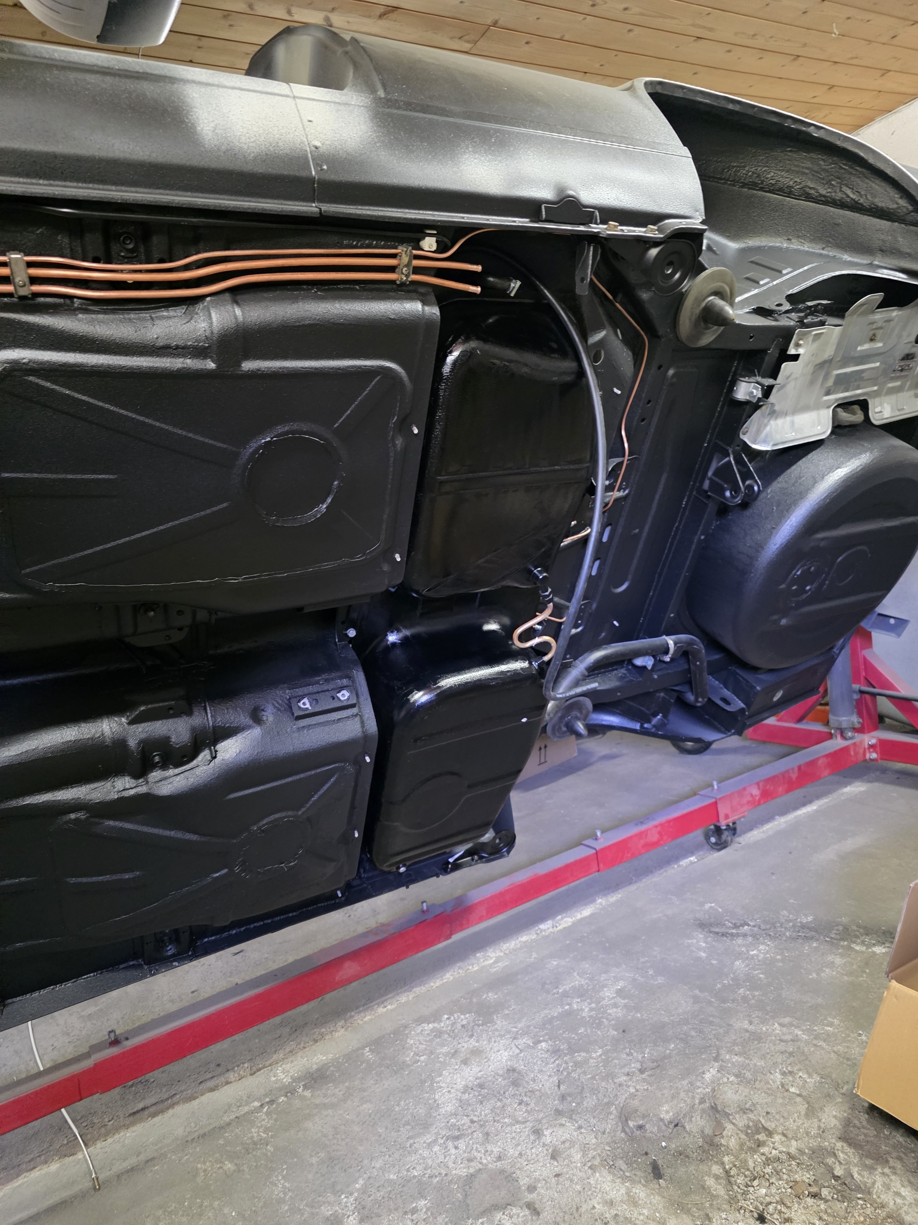

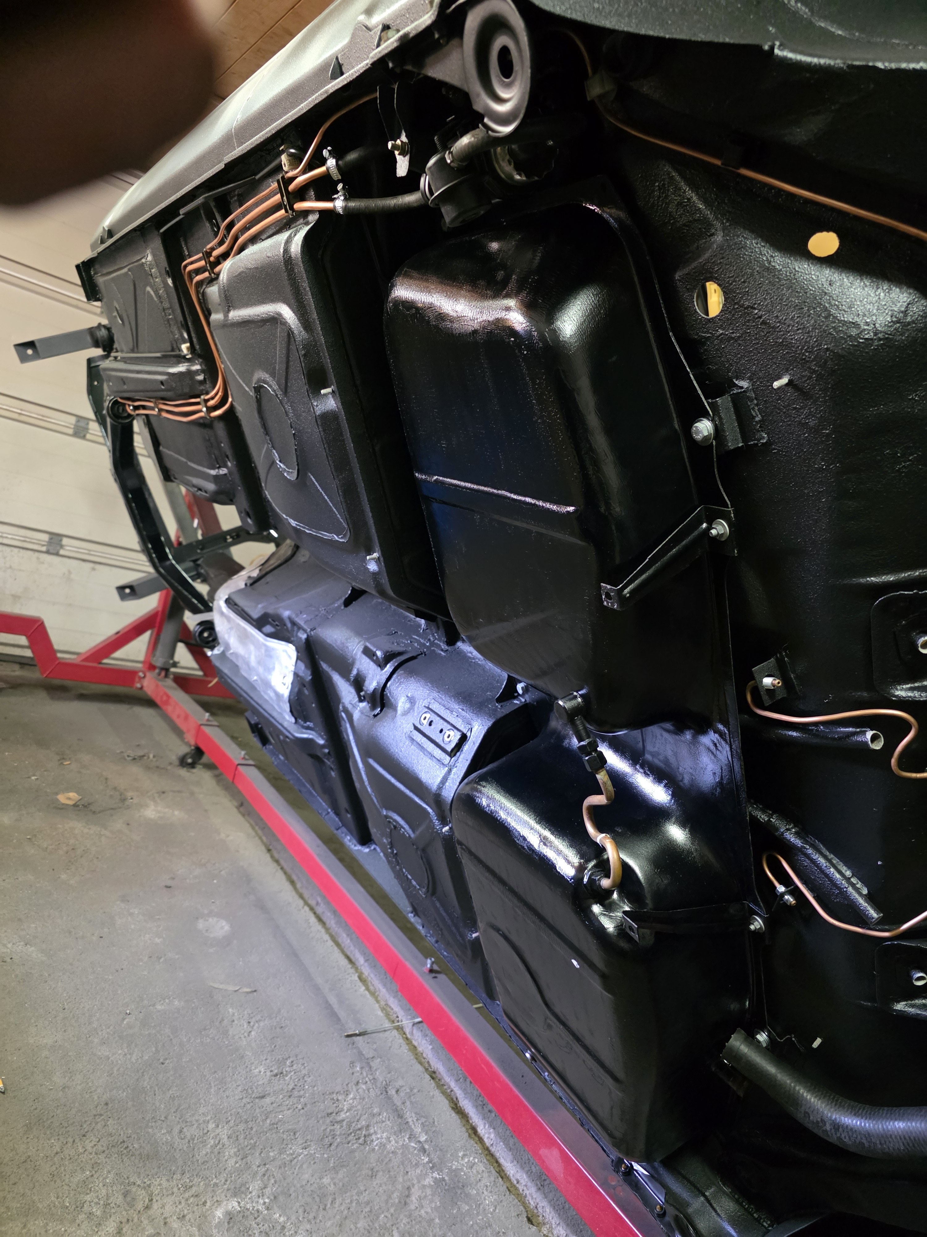

Raymond86 Skrevet August 4, 2025 Forfatter Skrevet August 4, 2025 Nå som lakk er komt på innvedig tenkte eg det var greit å få bilen utav snurra. Så det blei ei lita økt for å få den på krakker. Deretter er montering av understell neste på listen. Angret umiddelbart på at ikke bærebruer ble montert da traversen var løs Ampera, EasyL, sveigis og 1 annen reagerte på dette 4

KMT Skrevet August 5, 2025 Skrevet August 5, 2025 14 hours ago, Raymond86 said: Angret umiddelbart på at ikke bærebruer ble montert da traversen var løs Eg gjorde samme smertefulle erfaring i fjor, var virkeleg knotete å få entra og skrudd til boltane som festar bærebruene til traversen, og fort gjort å skrapa opp nylakka delar. Veldig kjekt og inspirerande å følga arbeidet ditt, Raymond. Raymond86 reagerte på dette 1
RF91 Skrevet August 5, 2025 Skrevet August 5, 2025 10 timer siden, KMT skrev: Eg gjorde samme smertefulle erfaring i fjor, var virkeleg knotete å få entra og skrudd til boltane som festar bærebruene til traversen, og fort gjort å skrapa opp nylakka delar. Veldig kjekt og inspirerande å følga arbeidet ditt, Raymond. Takk for infoen, folkens 🫡 Då veit eg at bærebruene ska monterast på traversen før alt ska heisast på plass på E30'en 😄 Og bra jobba her, seff 😎😄 Raymond86 og KMT reagerte på dette 2
