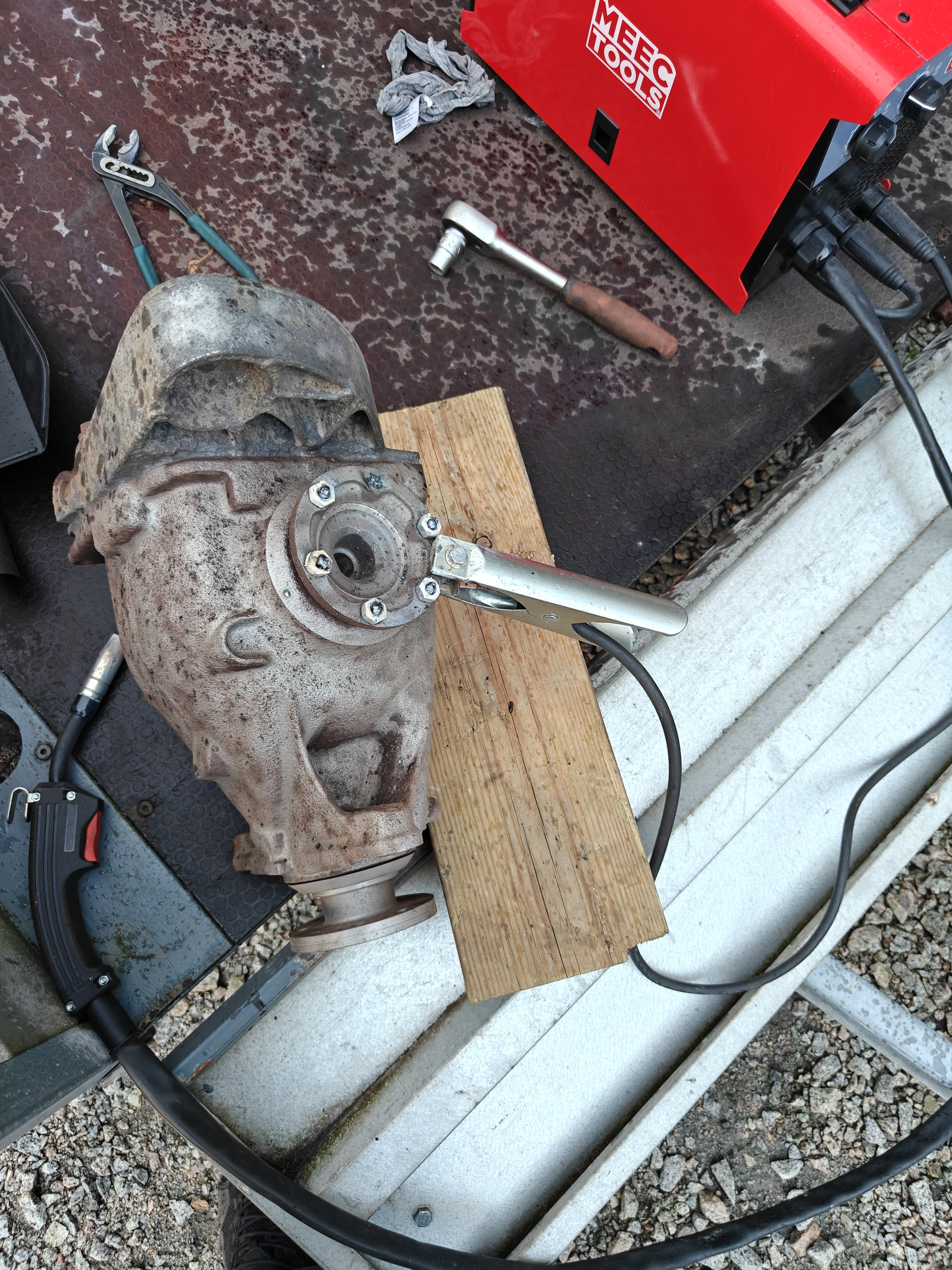

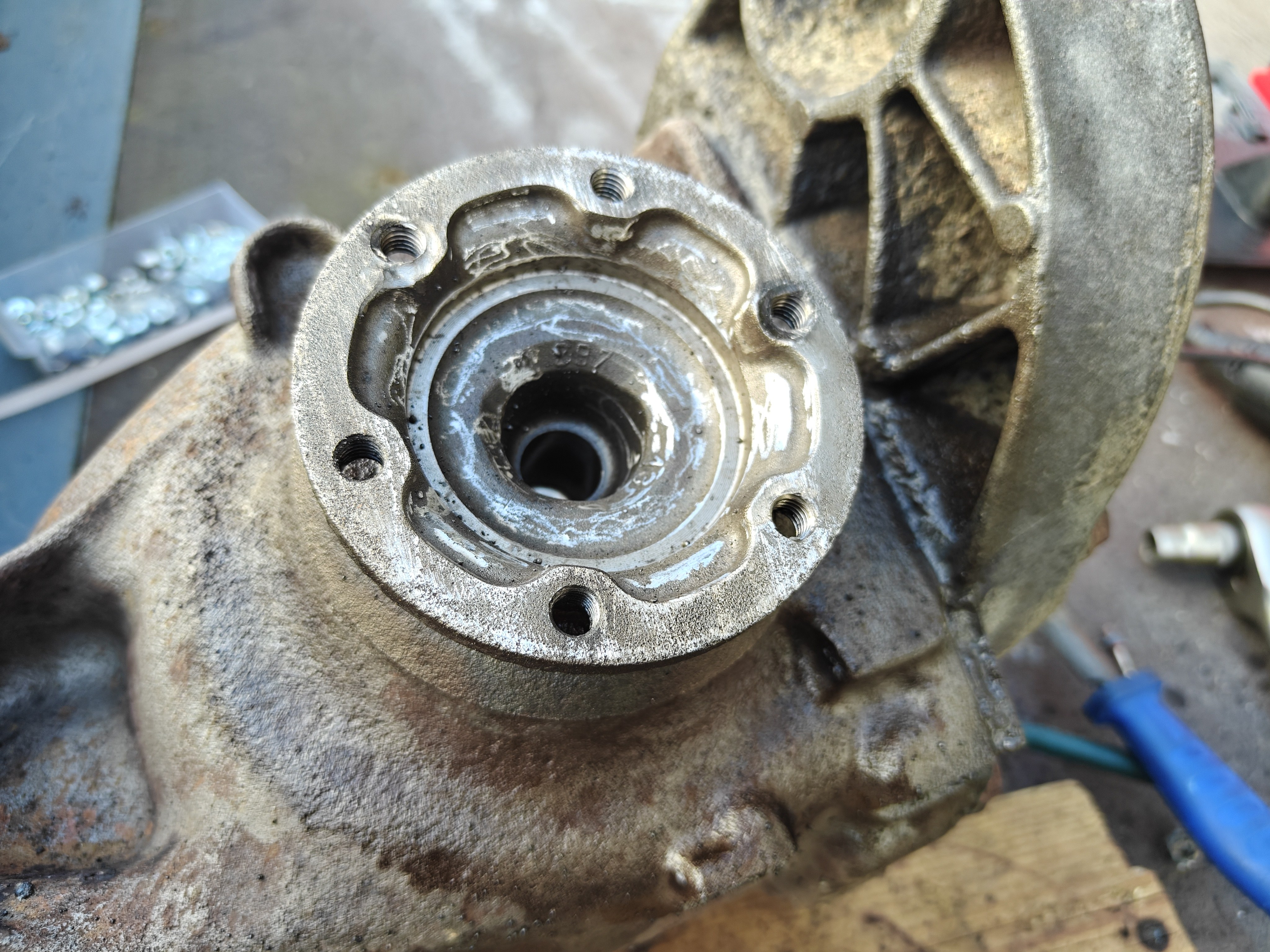

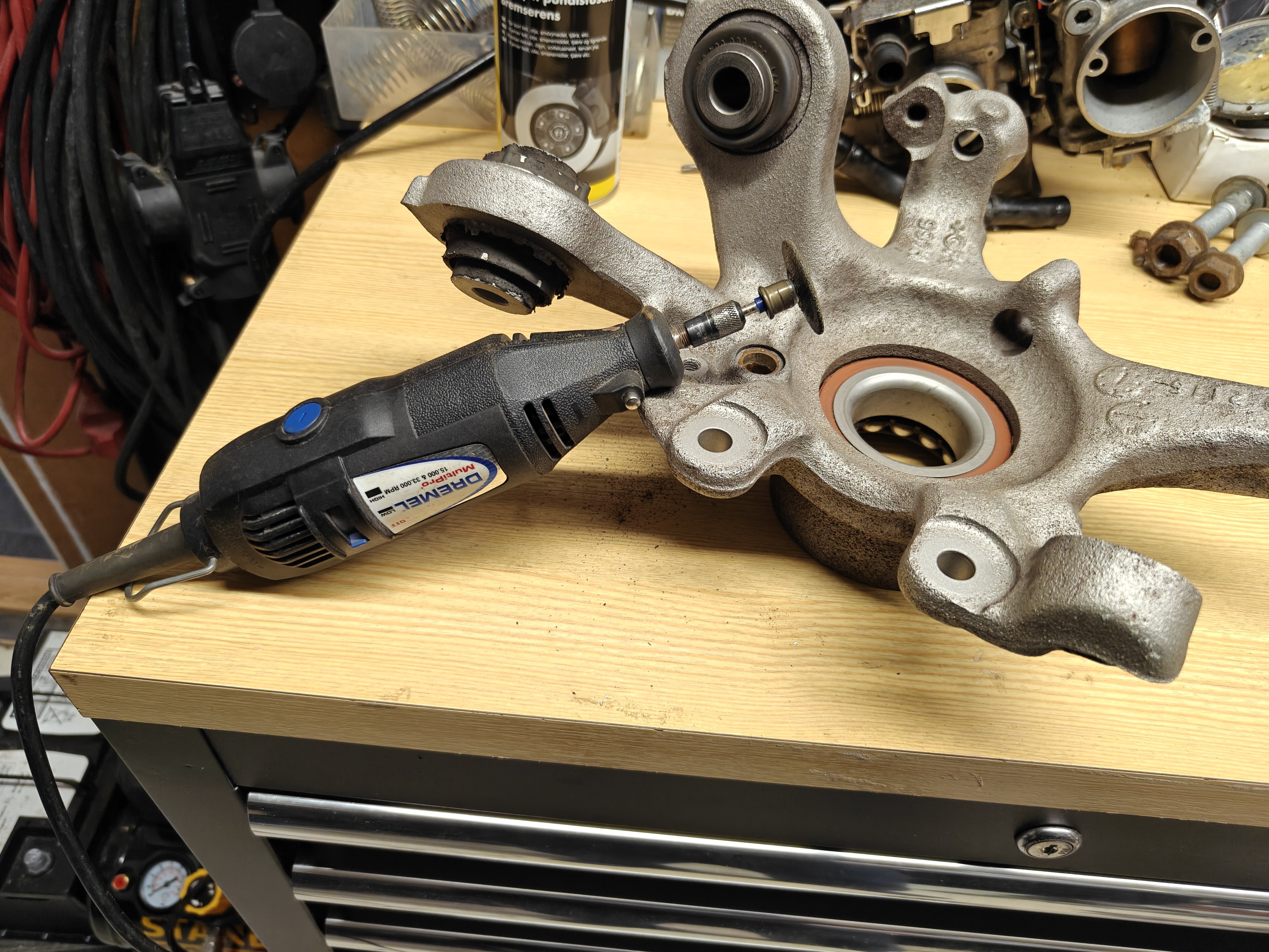

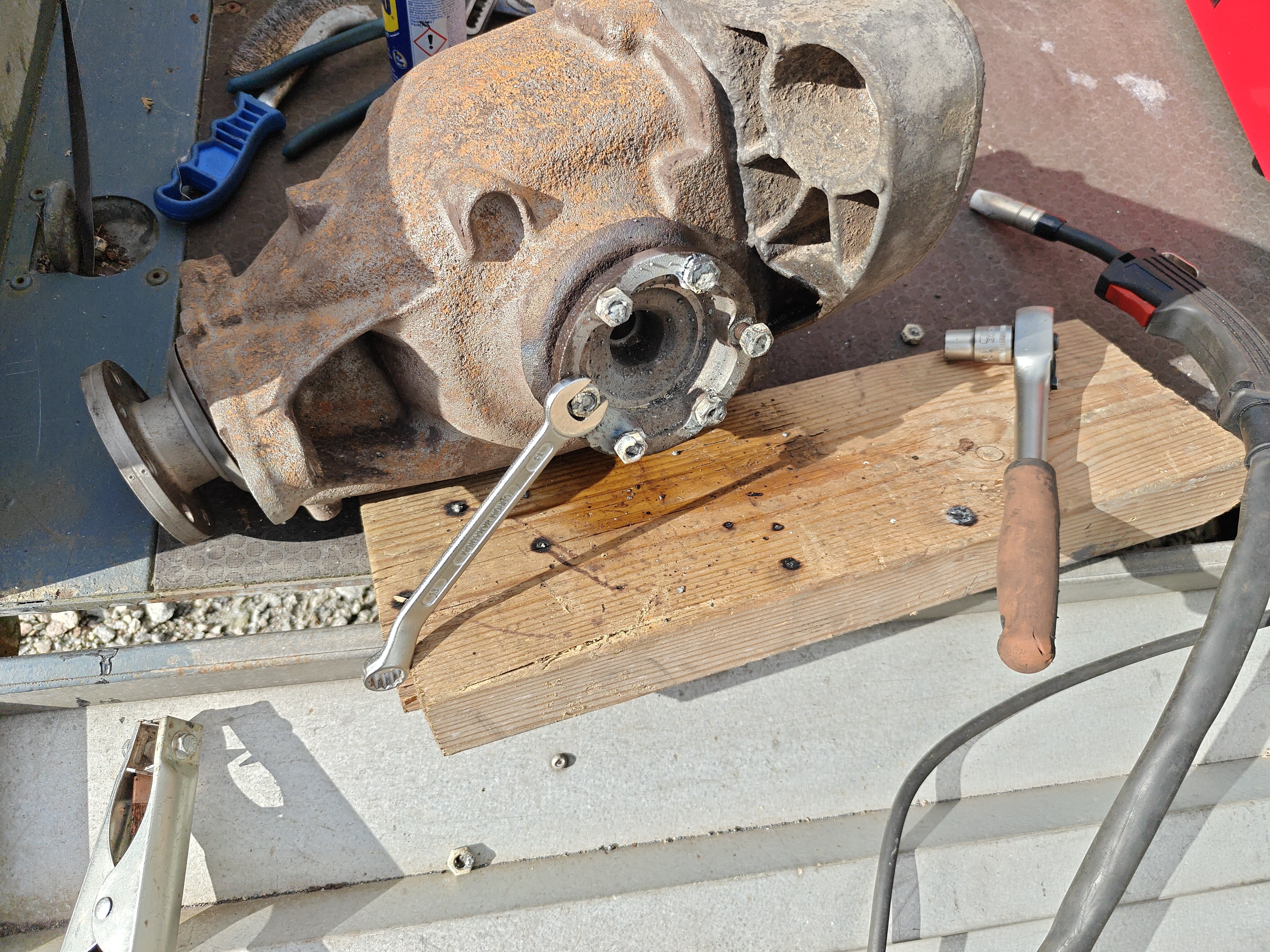

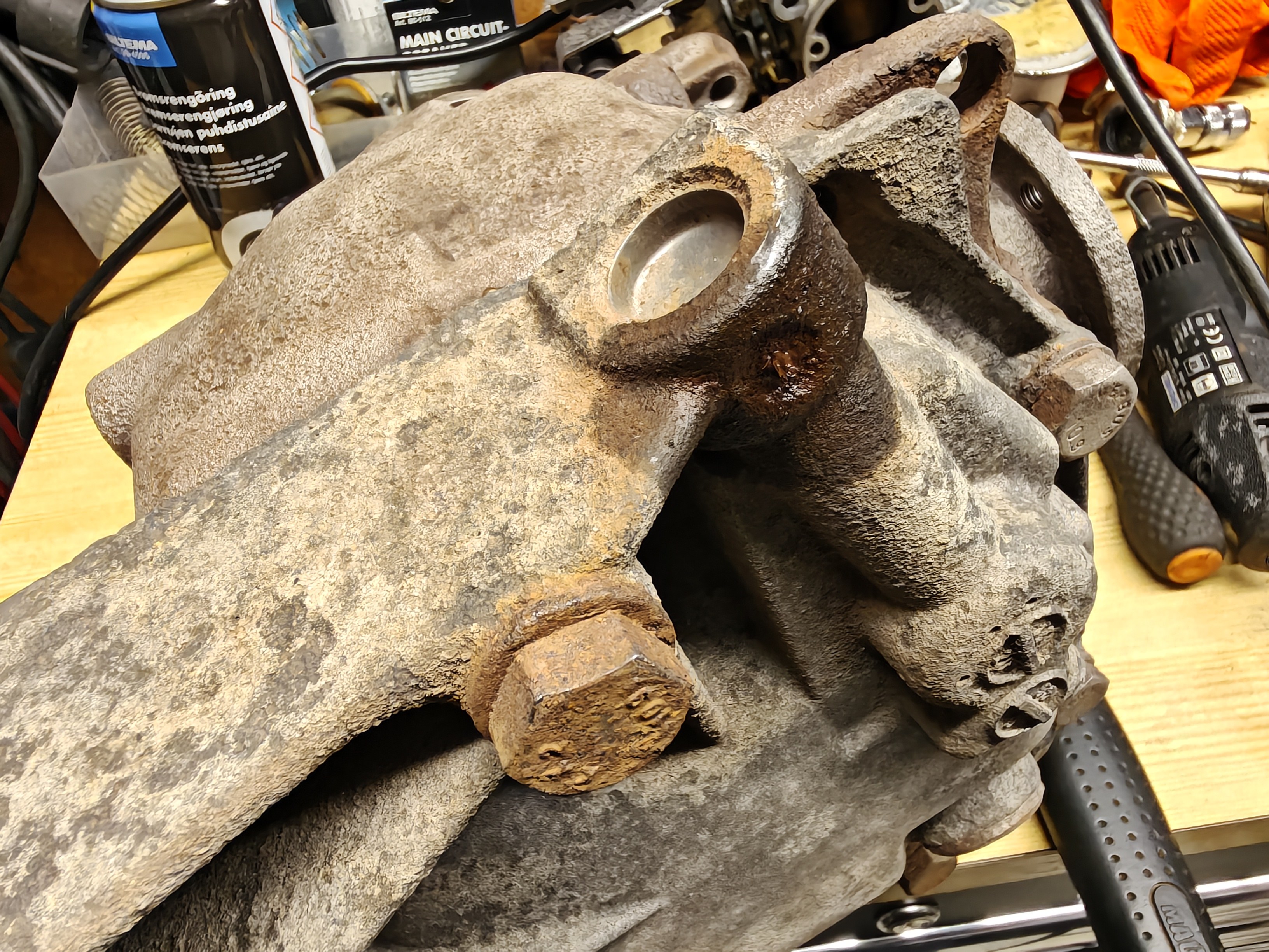

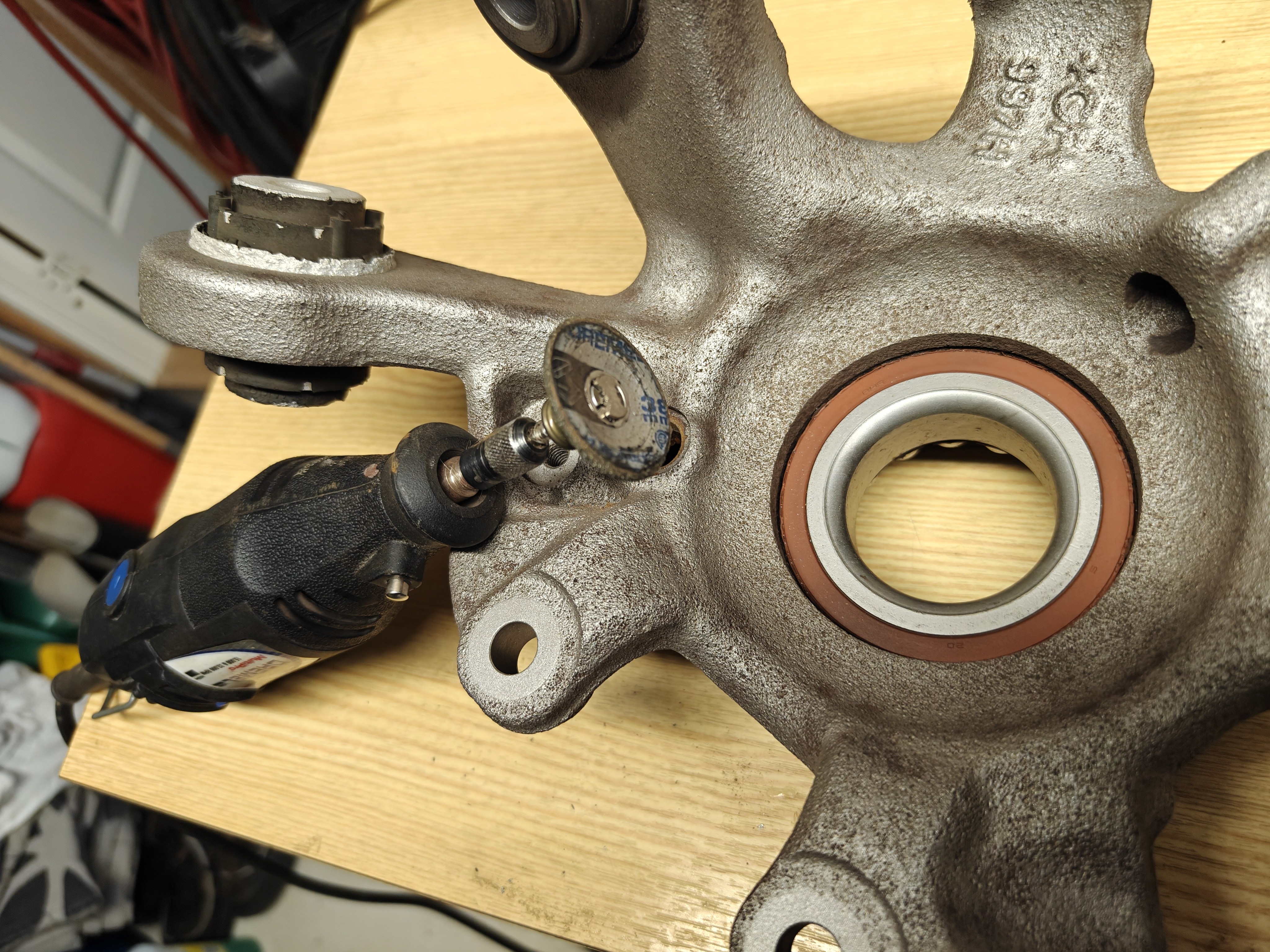

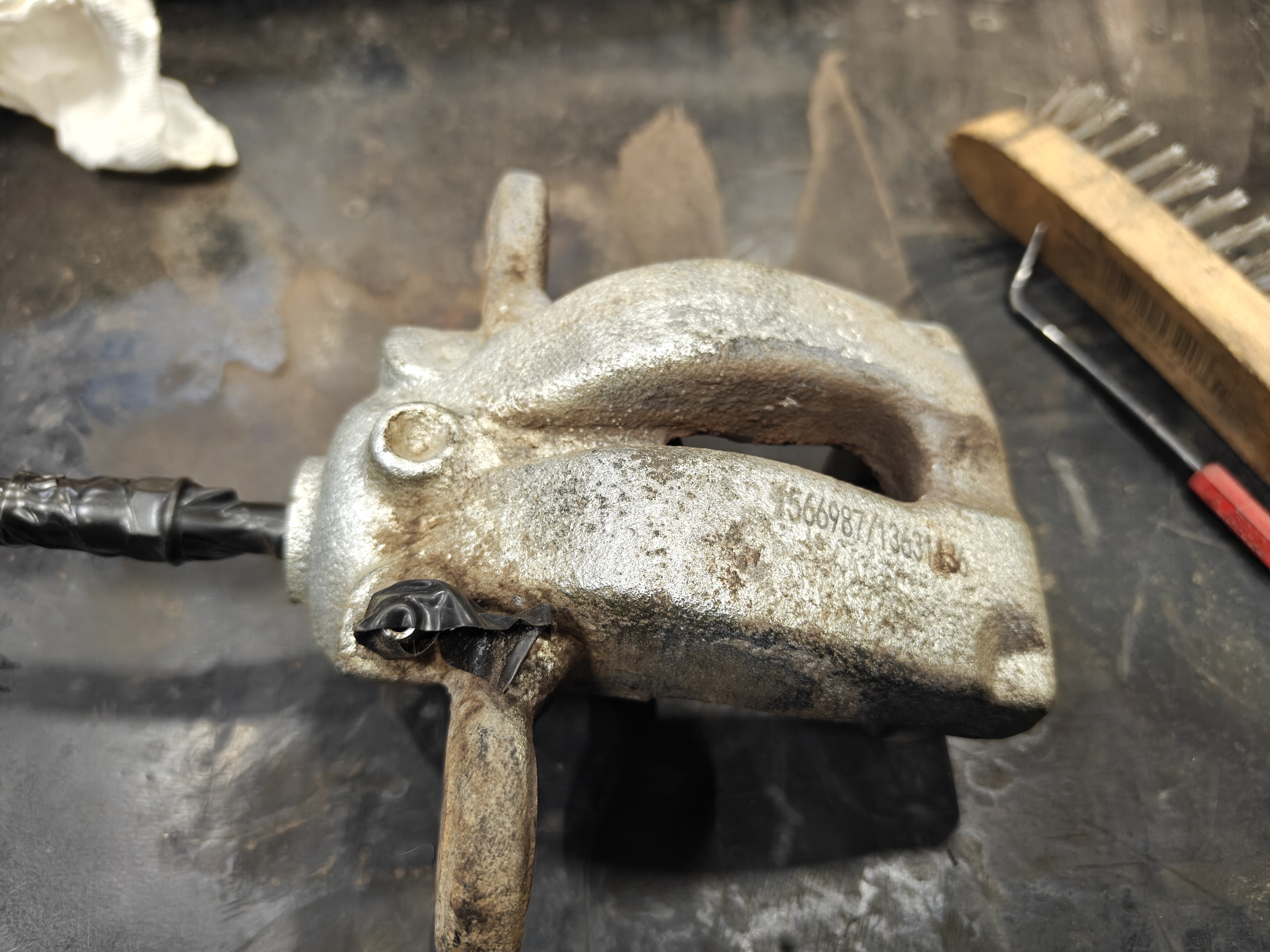

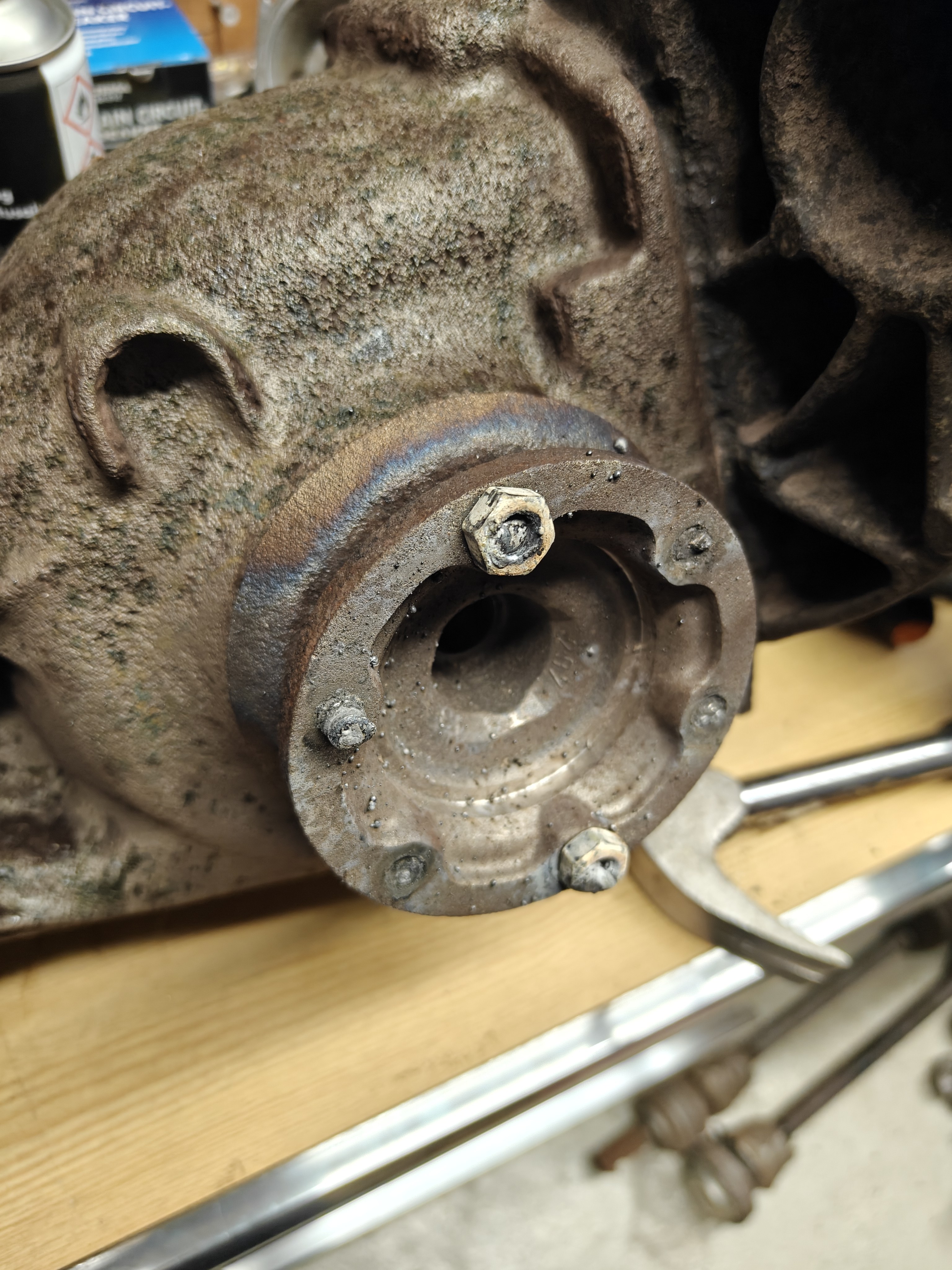

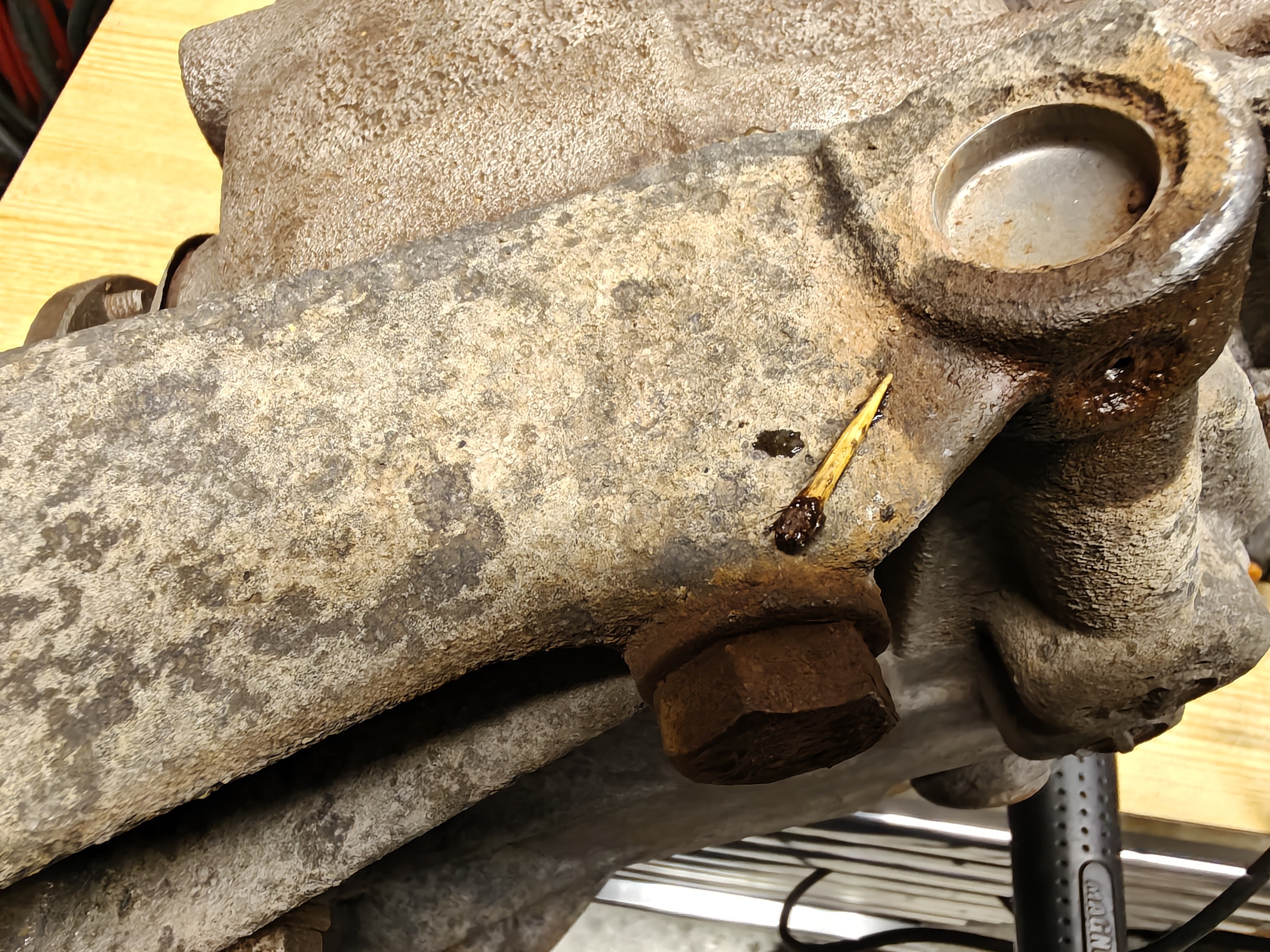

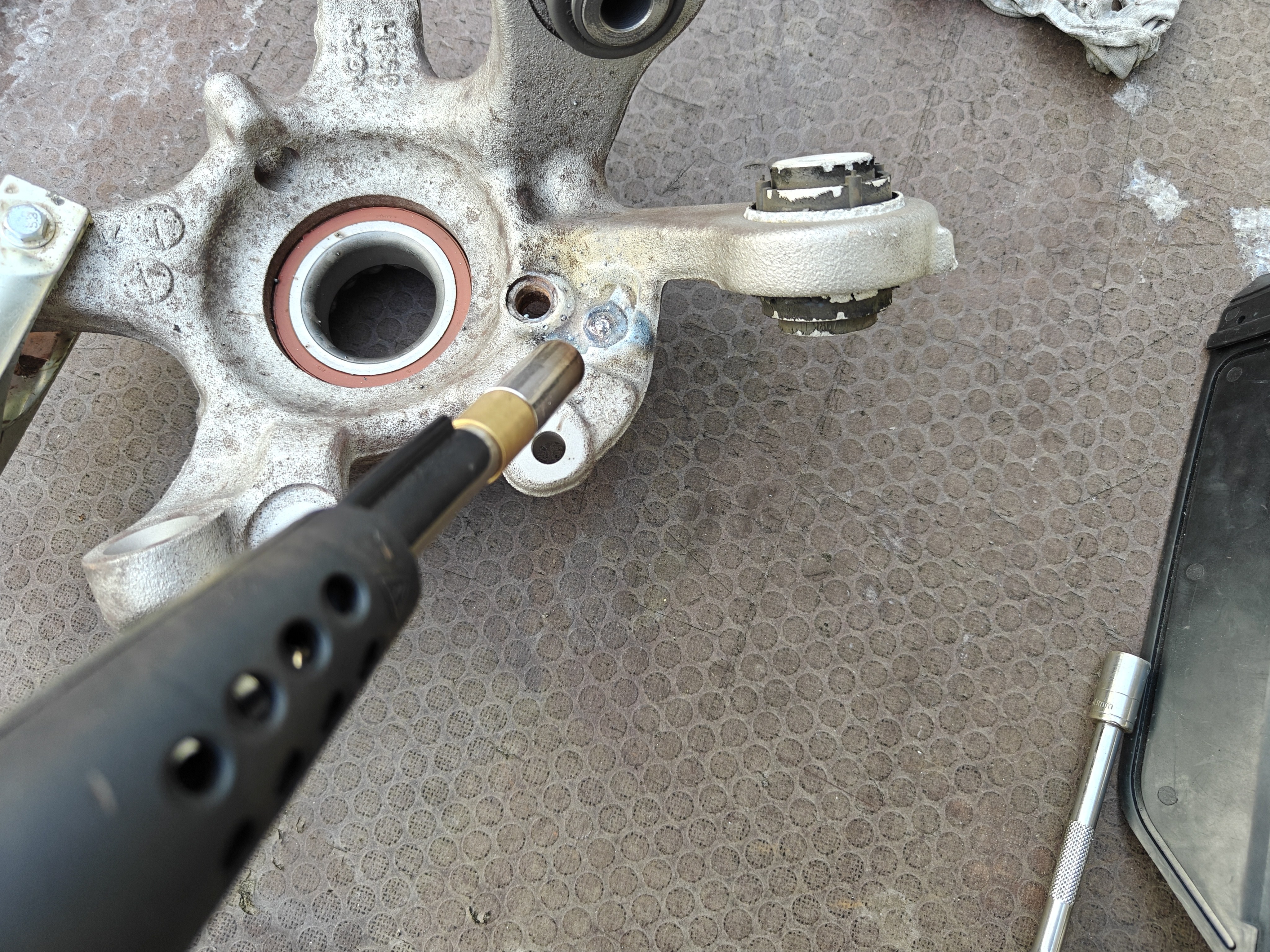

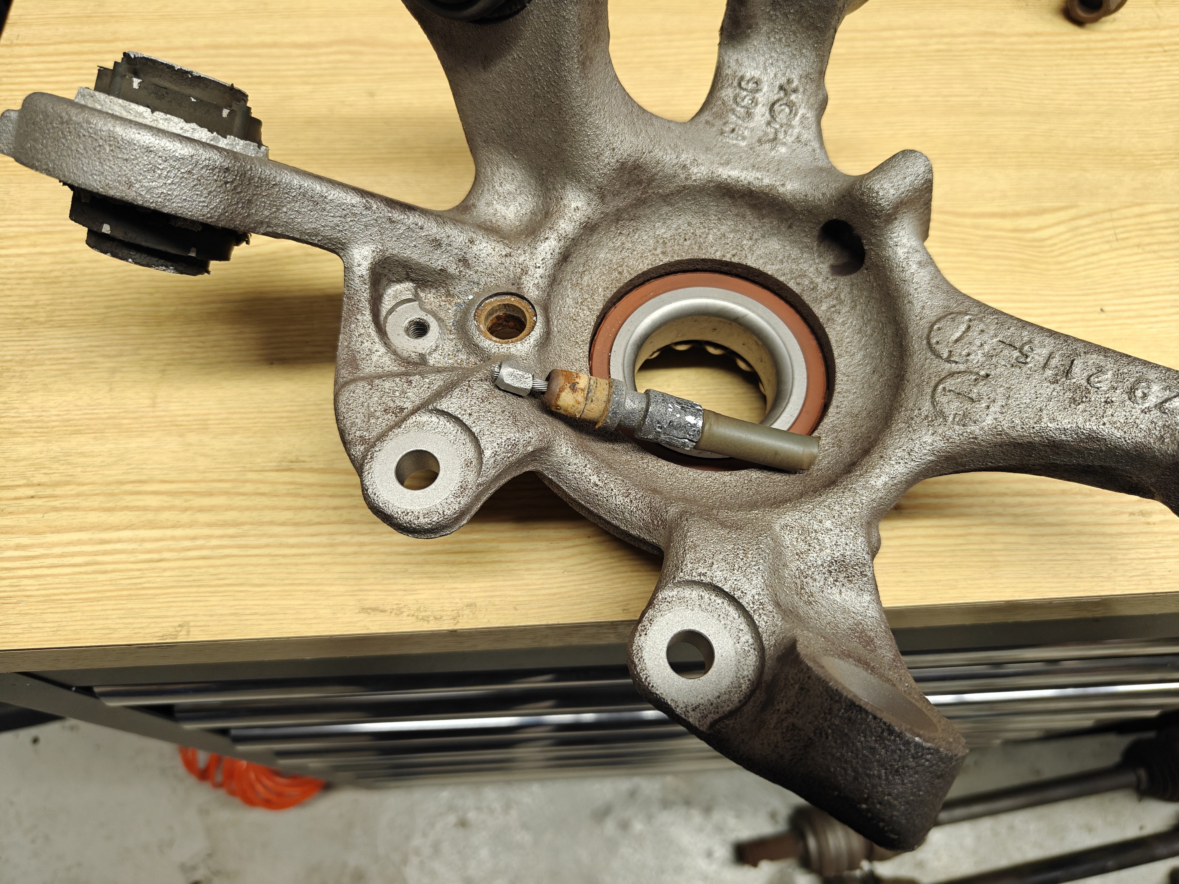

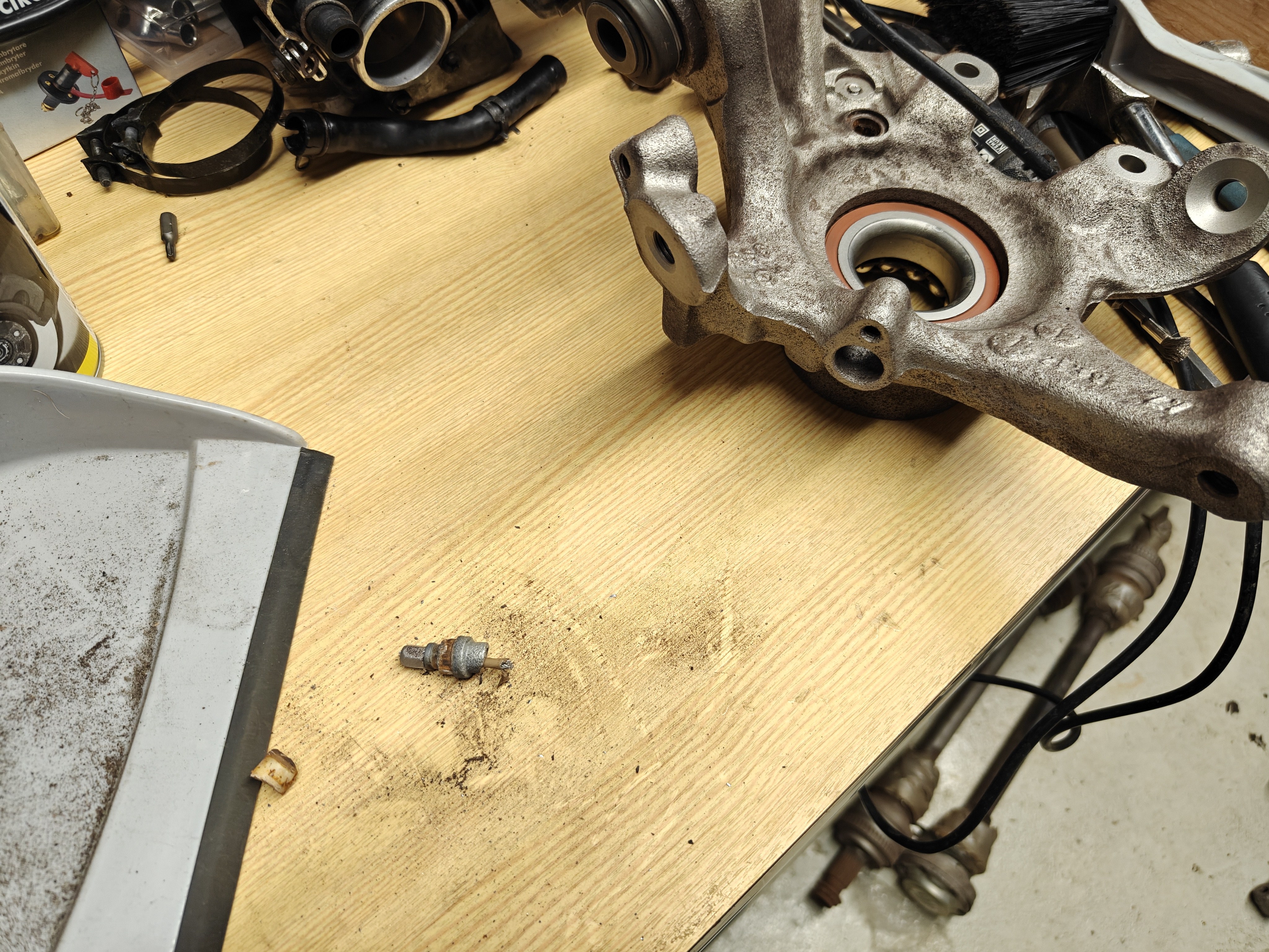

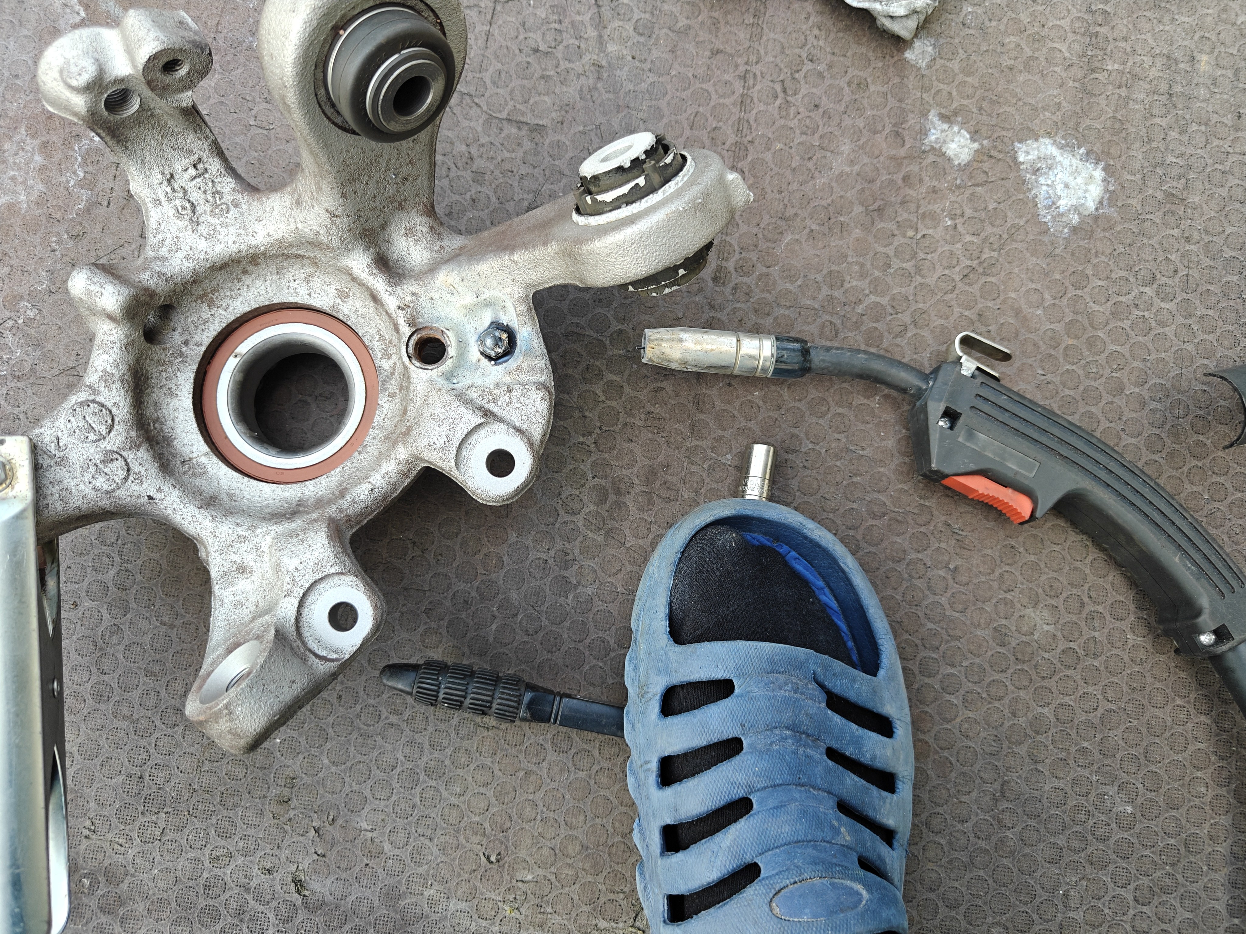

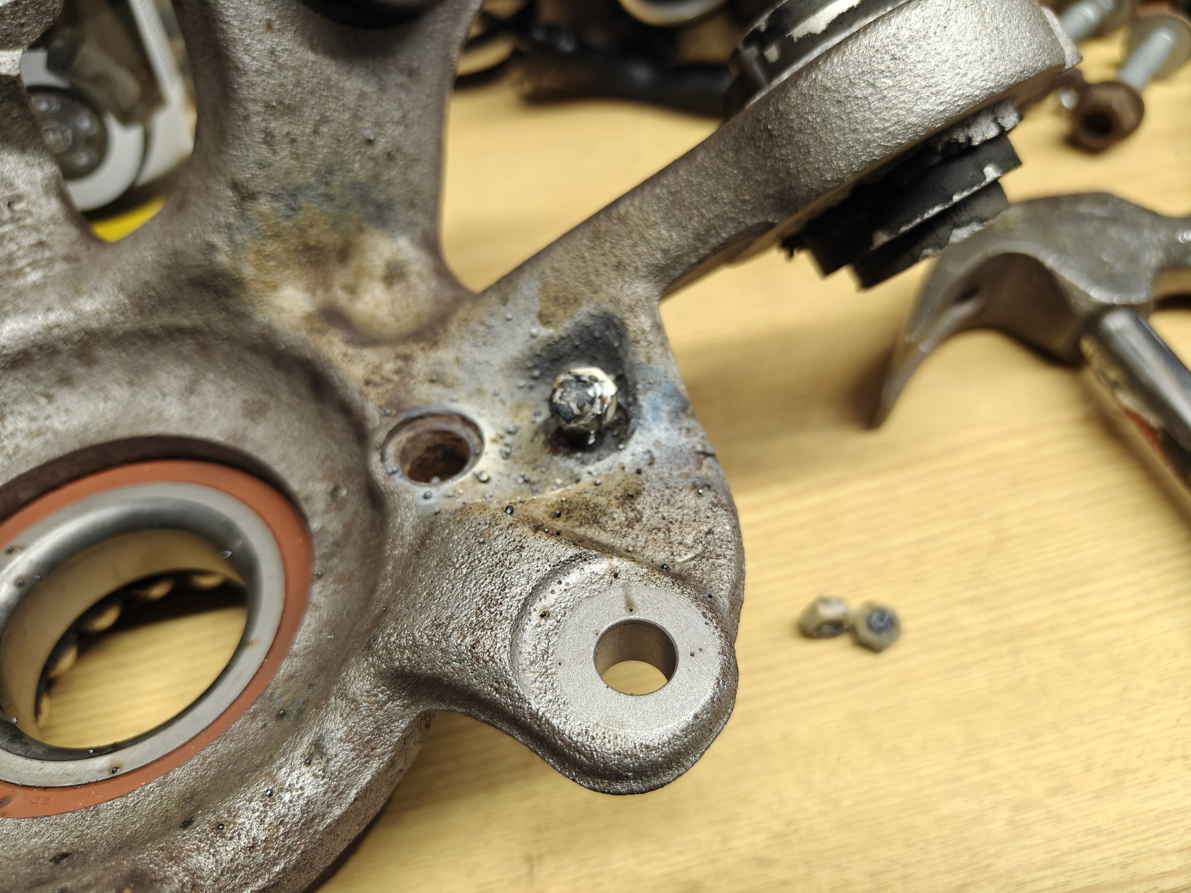

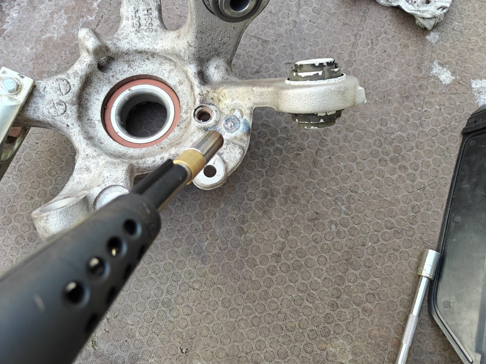

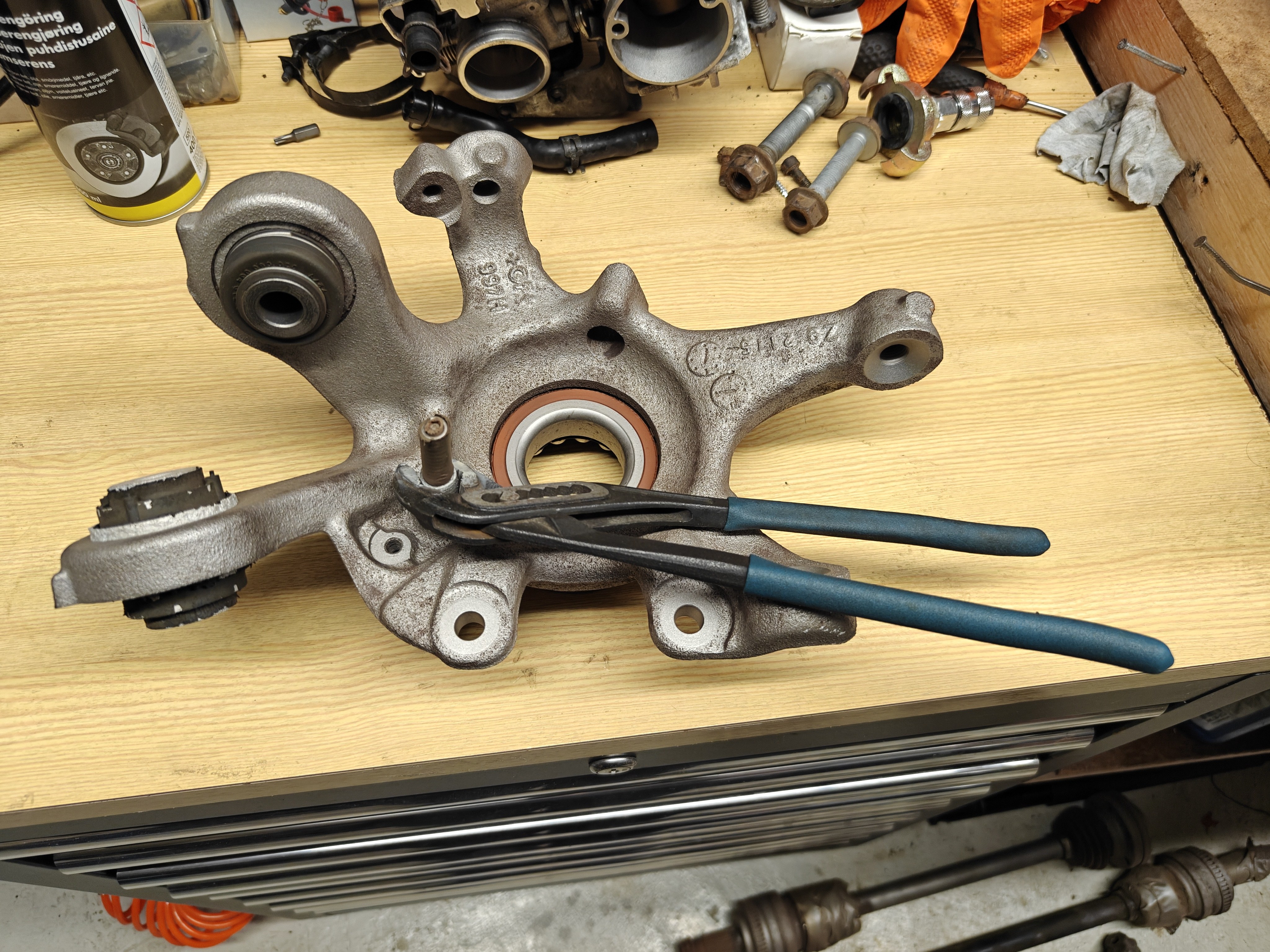

Haug530D Skrevet Mai 5 Forfatter Skrevet Mai 5 Første jobb er å få ut enden på håndbremskabel som jeg klipte av, lettere når ting er sandblåst og nesten rent. Og ute. Så var det og pusse litt uttav hullet, har kjøpt flere Temu mini stål rondeller, den som står i nå er rett og slett genial, EZ speedclick for Dremel, man kan kajpt bytte mellom kappeskiver og slipeskiver, dremelen har jeg forøvrig hatt siden begynnelsen av 2000 tallet da jeg vant den på "Bømlodagene" ett fantastisk verktøy på alle måter og jeg har forøvrig investert i en nyere utgave med sånn fleksibel aksling og bordstativ også (Er ikke måte på må vite ) Temu "Tool" På andre siden kunne jeg dunke ut rester av kabel Her er også en bolt knekt (den som holder håndbremskabel) Sveising av bolt med mutter for og få den ut "Bømla Verneflipflop" til høyre (nesten slik som nede i landene man rider på elefant. Litt varming også Nesten ute, driten med å sveise uten gass er jo at det fyker sveiseperler over alt, så må pusse litt etterpå. De sier jo at alle gode ting er 3 og det er ikke tull heller Uansett så har man nok muttere Så var det diff, snakket jo om i går at jeg hadde satt tannpirker i avluftningshull, man kan se at oljen har trukket gjennom den, men det har ikke lekket helt ut (ikke at det hadde gjort noe da olje skal byttes, men lite gunstig med olje i sandblåsingssand dog) Fikk den heldigvis lett ut da. Så var det "disse" knekte boltene her da, noen hadde tydeligvis fått det for seg at vanlige umbrako bolter fungerer sikkert bra uten og tenke på strekkfasthet eller noe mer på boltene, gudene må vite når disse har knekt, mulig de har vært knekt hele tiden mens jeg har hatt bilen for ved igangsetting og spesielt rygging har det hoppet litt, jeg har jo hele tiden lurt på om det kunne være clutch eller noe, men synes jo det er litt rart på en bil som kun er gått i overkant av 120k Så vi får håpe dette løser det, med nye bolter Flens ca 8,5mm Men bare rett i overkant av 6mm klaring på bakside, hadde håpt på og bare bruke en sveisetang og prøve og skru de ut, men det går ikke når det ikke er klaring, alternativ er og trekke den ut, men da må muligens simmering byttes også og jeg hadde ikke tenkt og bytte de siden det ikke er noe lekkasje, så da må det sveises her også og alle boltene er knekt, nesten som man kan lure på at det ikke har laget mer rabalder når man har kjørt bilen. 6 knekte "umbrako" bolter viggo E34 og Ampera reagerte på dette 2

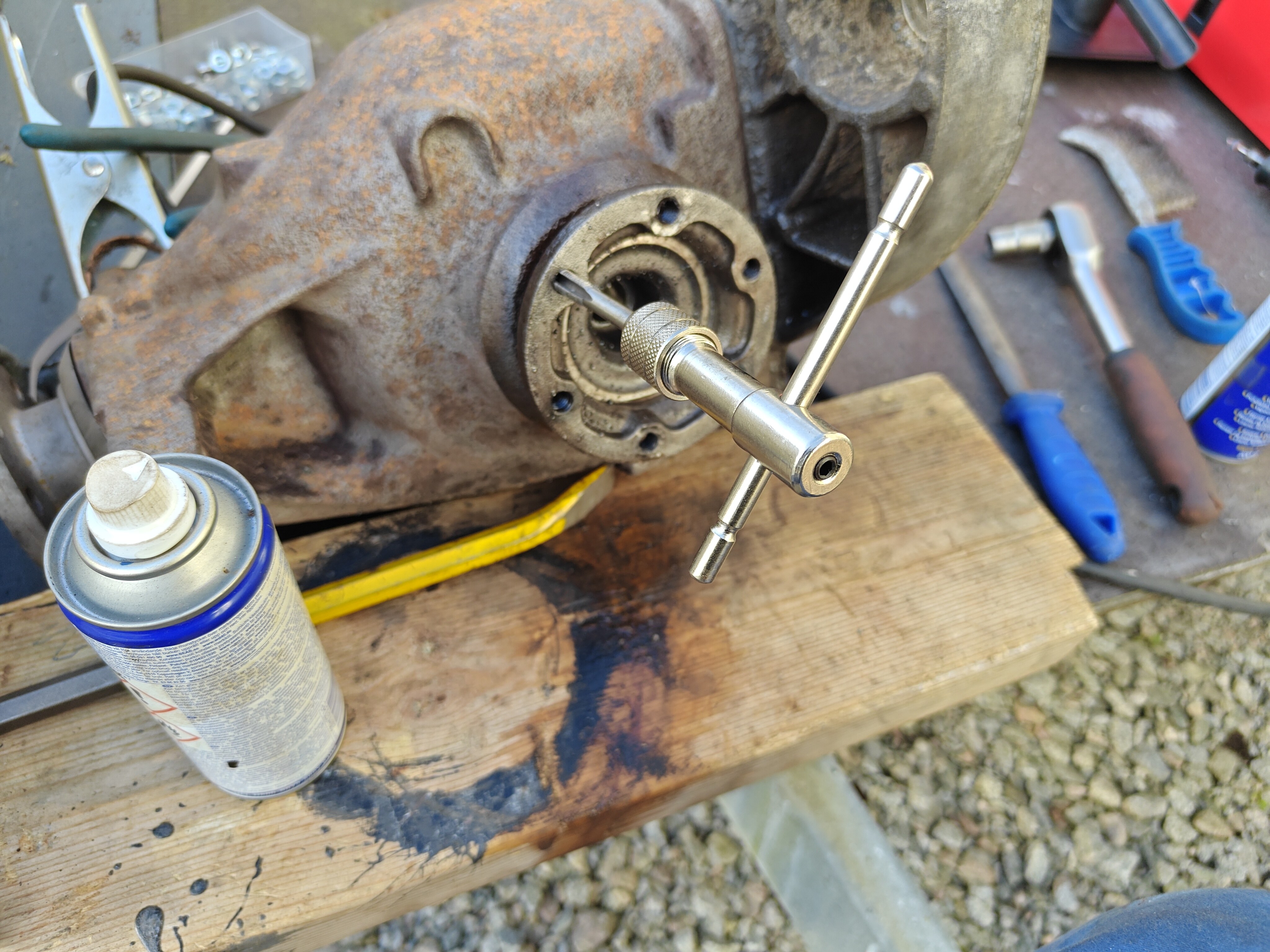

Haug530D Skrevet Mai 5 Forfatter Skrevet Mai 5 Da var det bare å hive seg på jobben med å få ut boltene. Dette ble litt fort og gæli, siden det i kjent Vestlandsstil selvfølgelig begynte å regne mens jeg holdt på, da gadd ikke jeg mer enn 1 forsøk, spørs om jeg ikke må lage til opplegg for gass på apparatet (har deler og gass liggende) for det blir ikke alltid 100% når man sveiser gassløst og knekte bolter, tynnplater har jeg fått dreisen på å sveise og kommer nok til å sveise E39 gulv uten gass I tilegg så synes jeg kjente litt svidd gummilukt når jeg holdt på, så må nok krype til korset og bytte simmeringer på diff også og da bytter jeg nok de støvplatene også der også, er 1 stor og liten på hver side, så det blir jo 800,- med BMWccn bare i støvplater!! men sånn er jeg, selv om de er sandblåste og de sikkert holder en stund til så bytter jeg de når jeg først har de av, det er noen små rusthull i de uansett, den støvplaten på utgående aksling ser ut for å holde seg grei, det så jeg foressten på E87 118D som jeg gjorde samme jobb på også. Ampera, Makky123, viggo E34 og 4 andre reagerte på dette 7

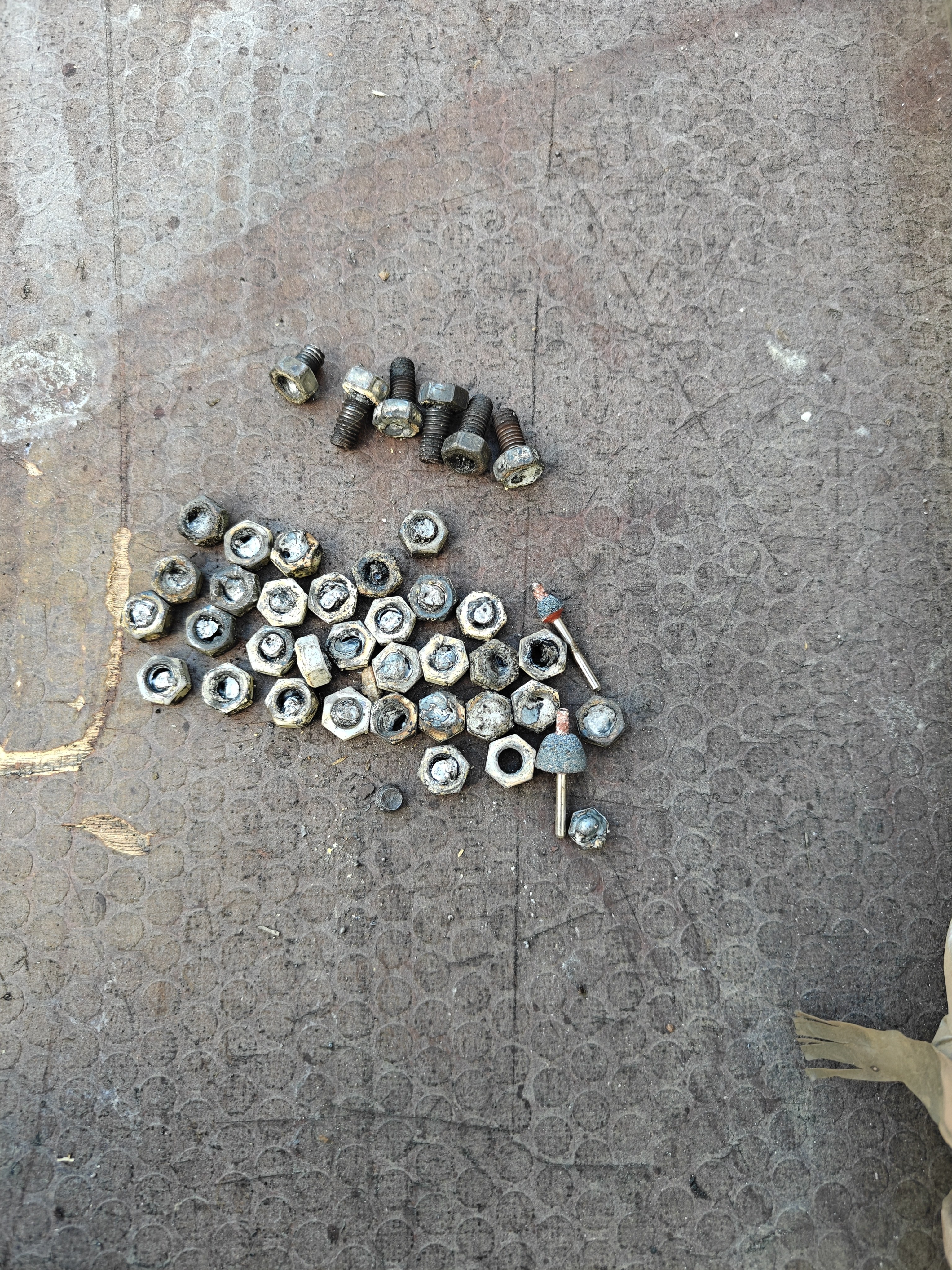

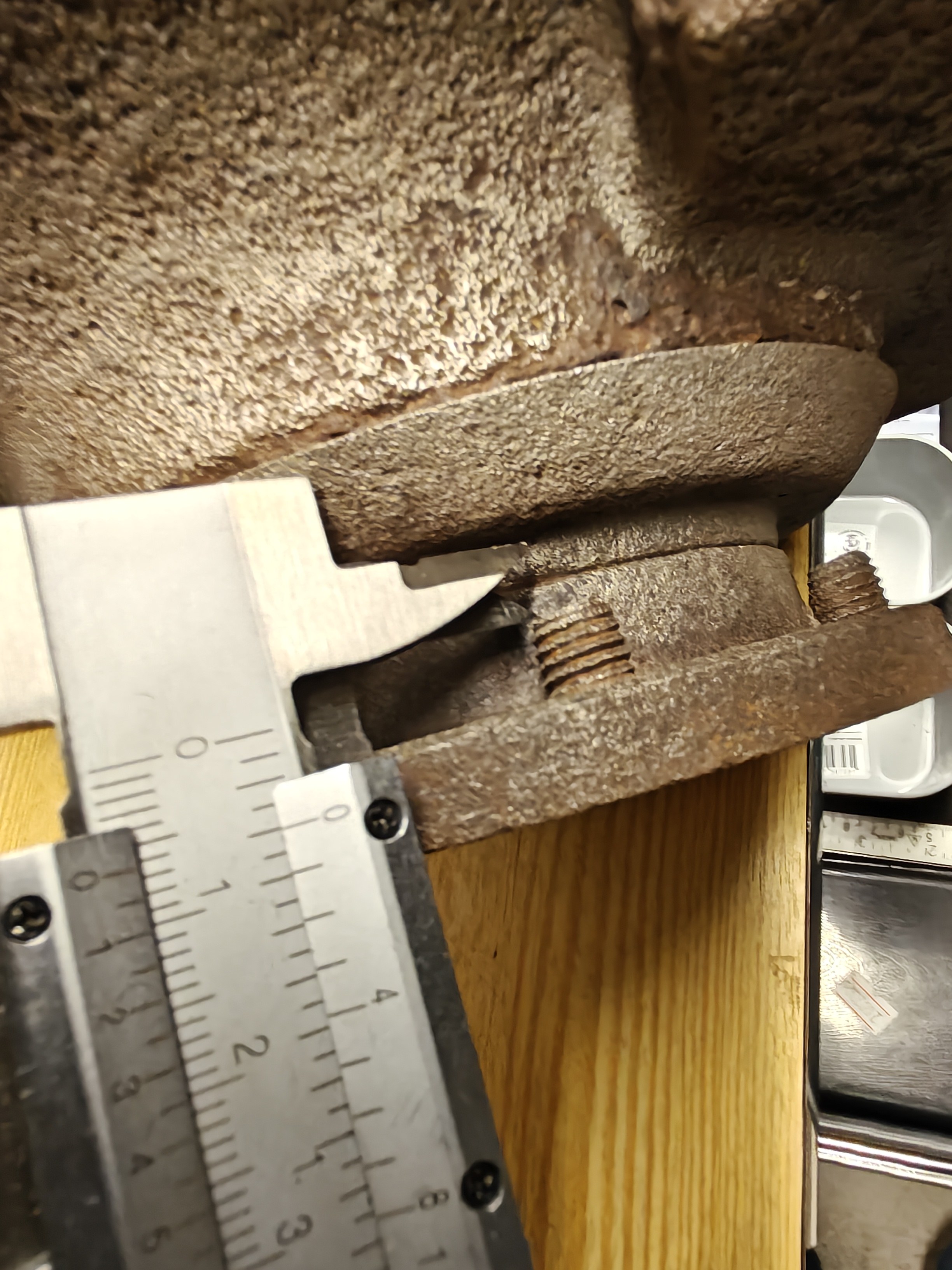

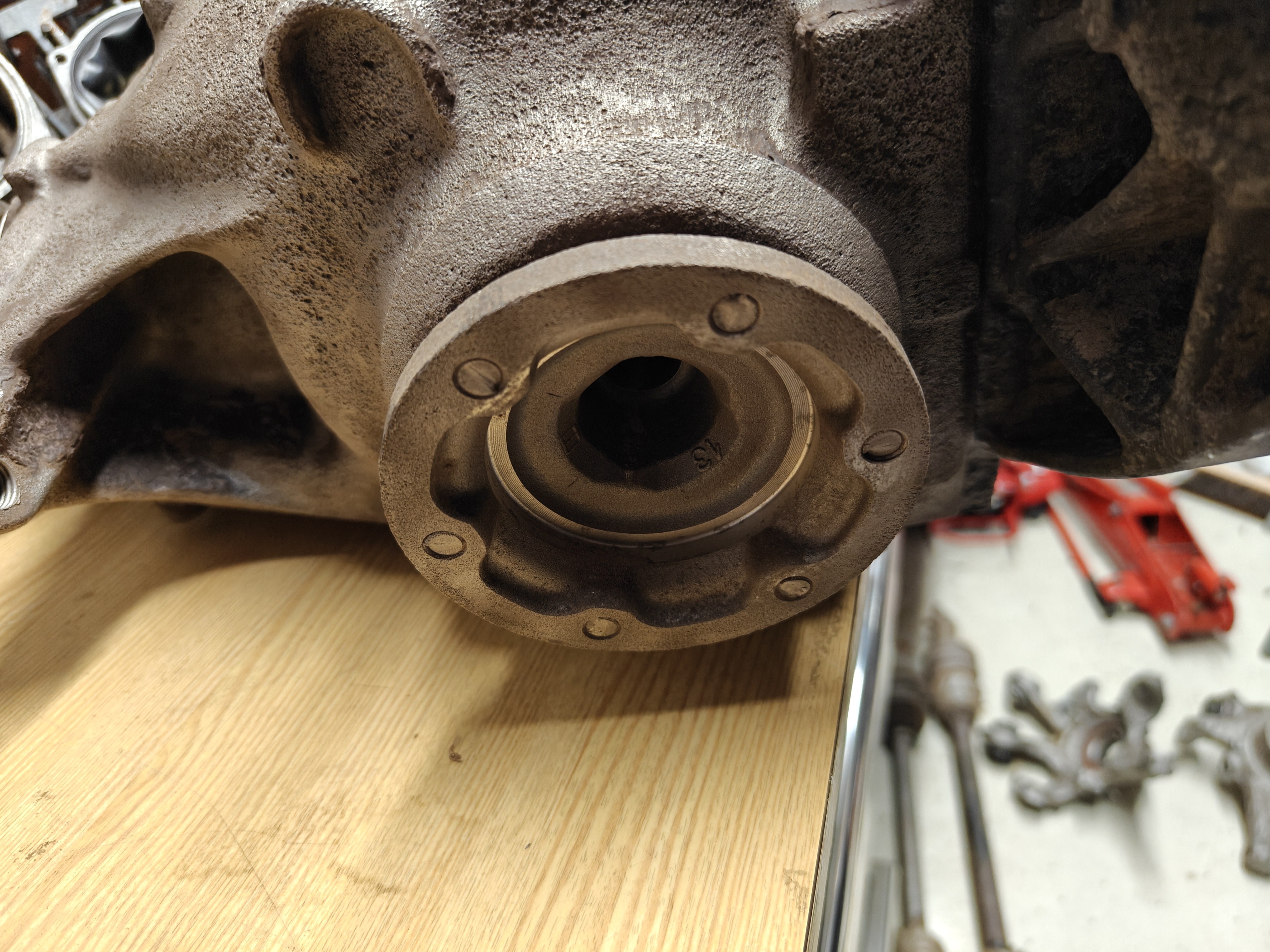

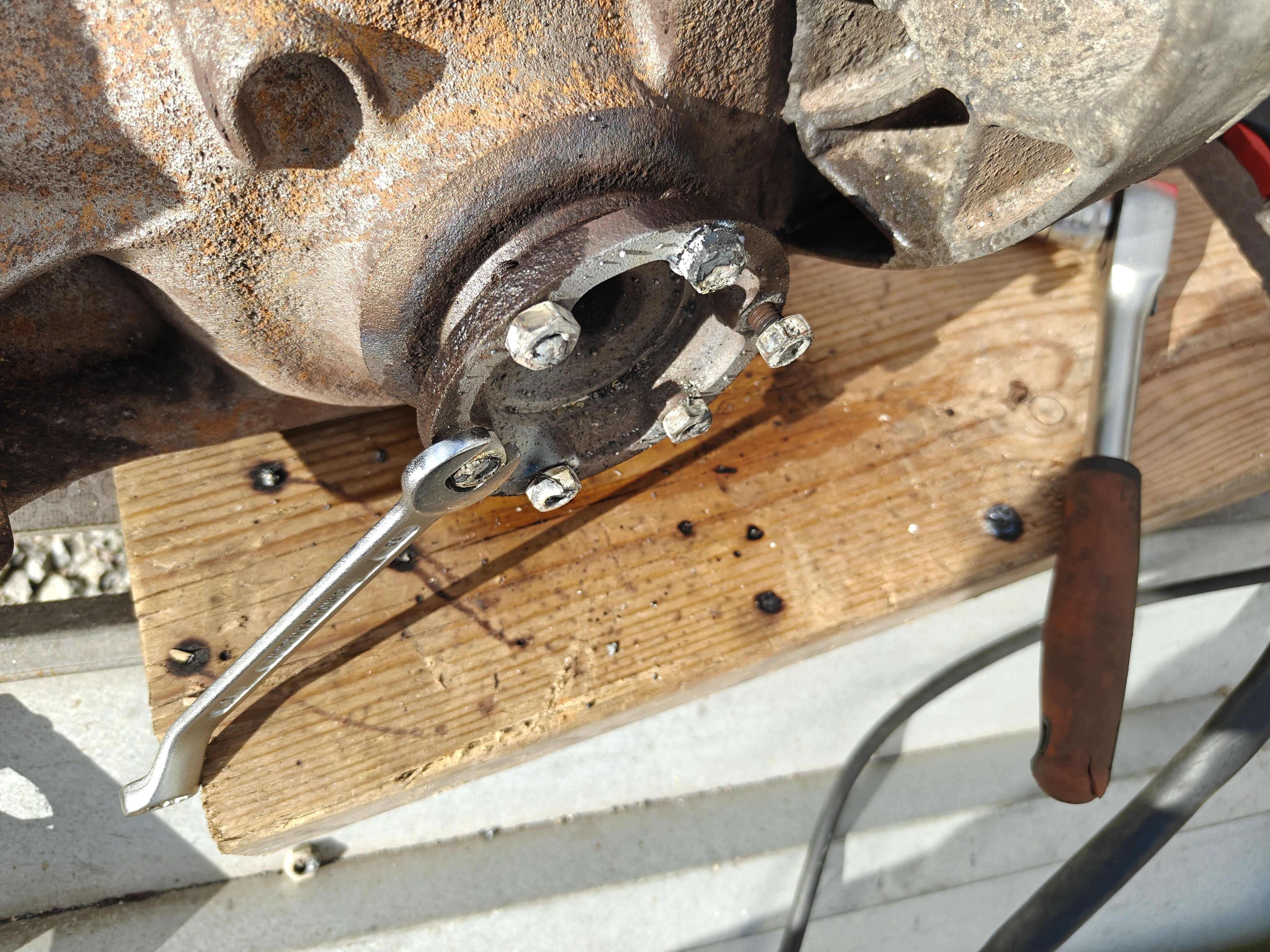

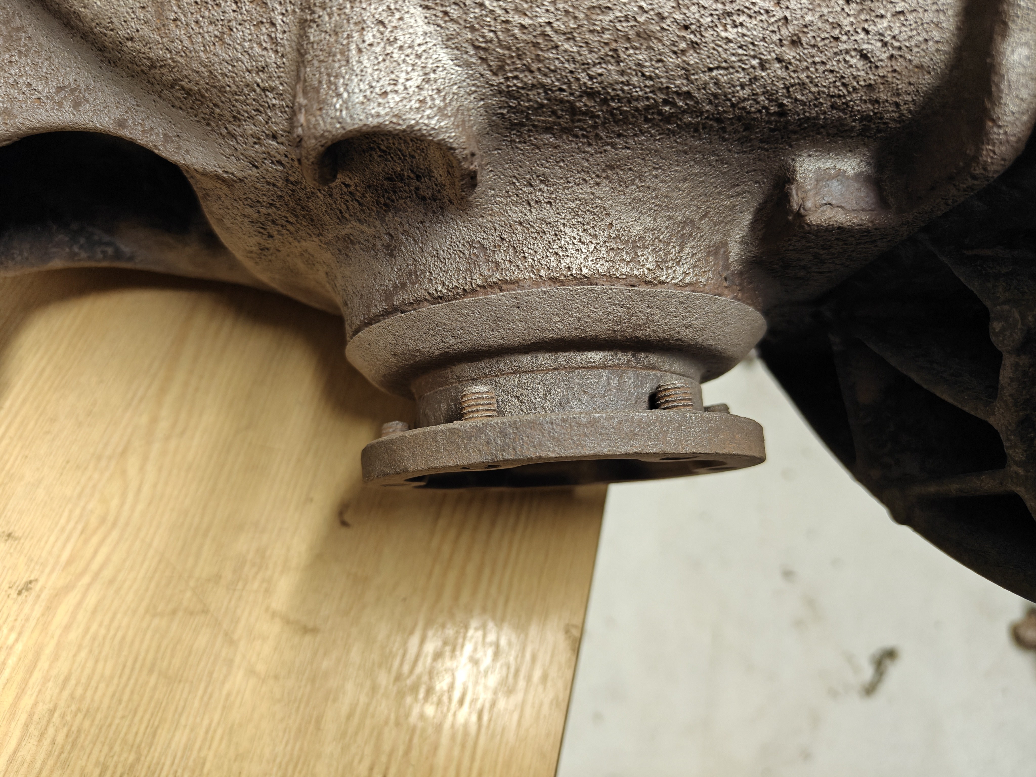

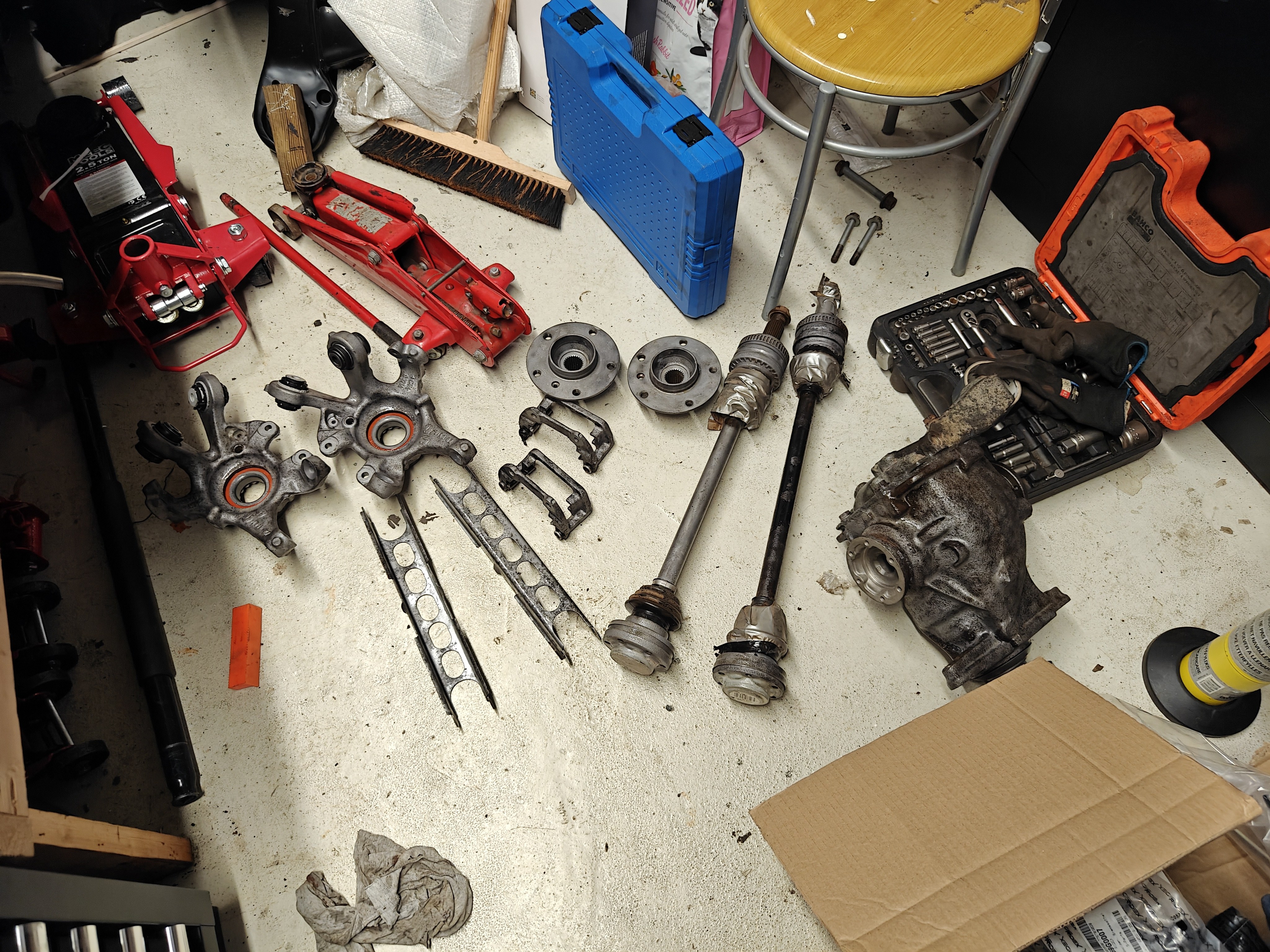

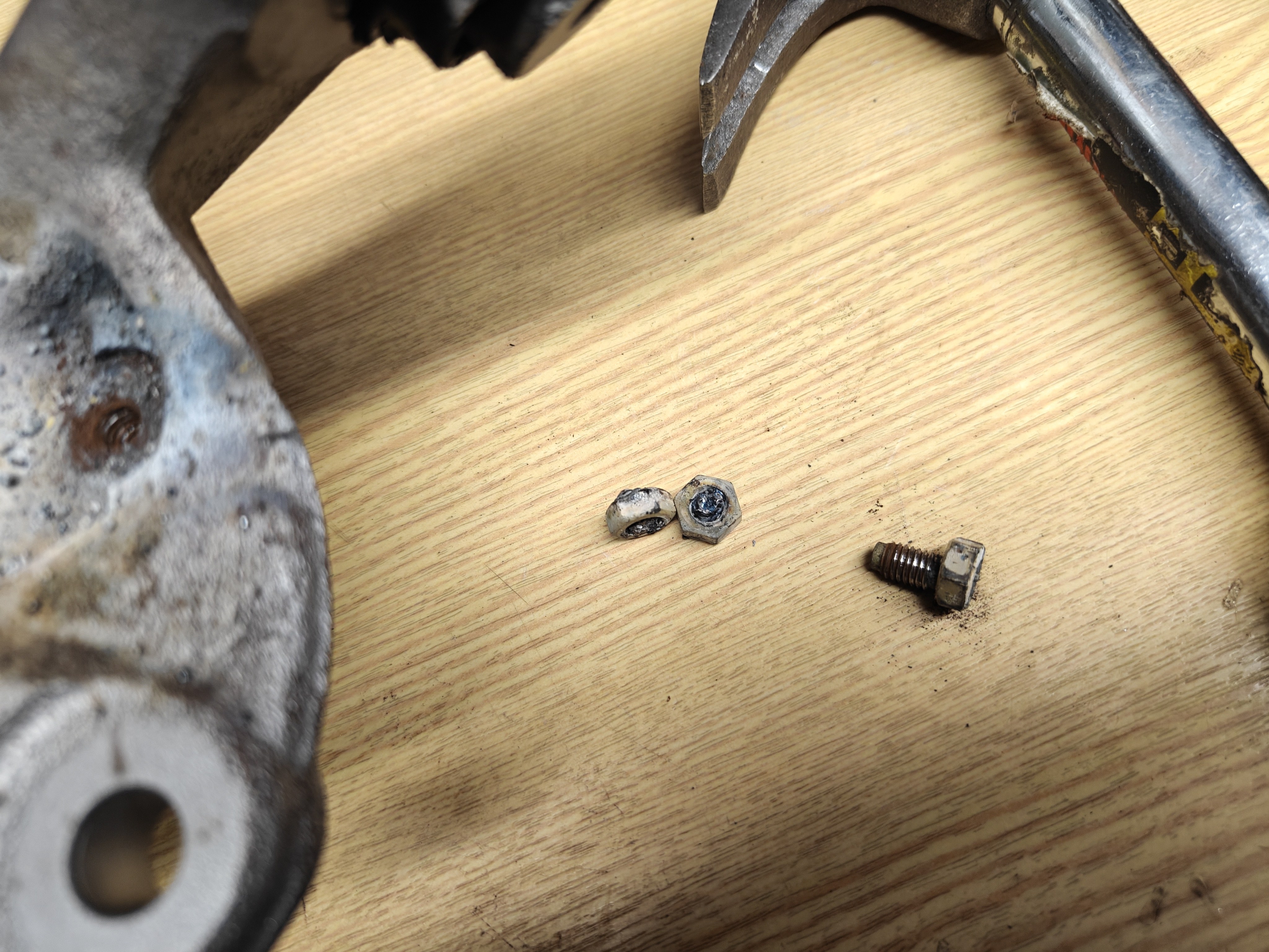

Haug530D Skrevet Mai 6 Forfatter Skrevet Mai 6 Trodde jeg skulle få tid til mer i dag, men det tok en del mer tid og muttere enn jeg hadde trodd å få ut de knekte boltene i diffen. Da var man igang igjen Første bolt på vei ut Alle bolter ute. En del ja Men egentlig ikke så rart for gjengene var ikke noe særlig, så måtte jukke mye frem og tilbake med boltene mens jeg brukte stålkost og WD40 Rensing av gjenger må til, slik at de nye boltene går lett i Ellers så fikk jeg gnidd inn en runde med Ferro-Bet på de delene som er sandblåste, sånn at jeg kan få lakket de, det er sånn greitt innearbeid når det regner tenker jeg *MrB*, viggo E34, E.C. og 7 andre reagerte på dette 8 2

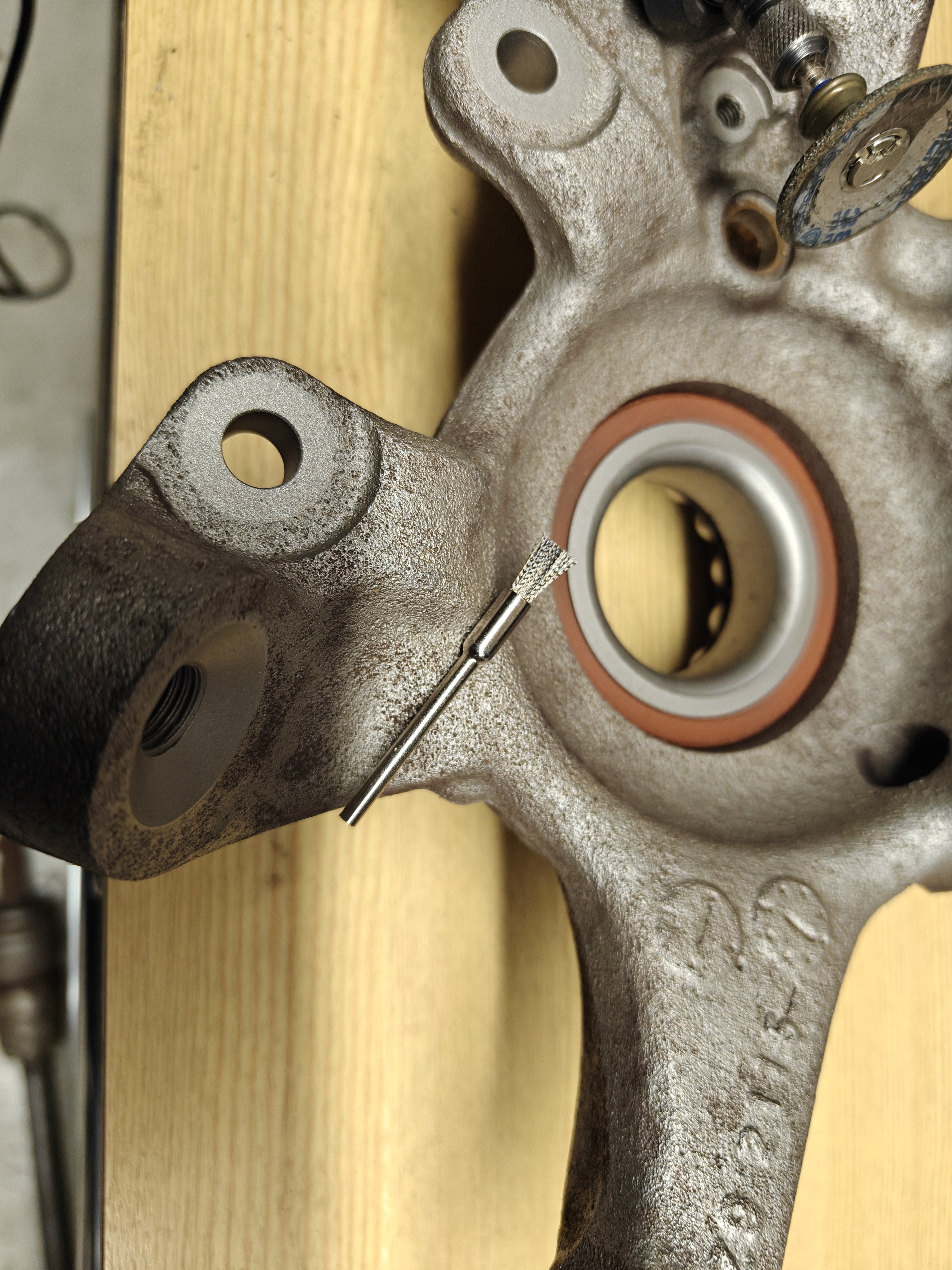

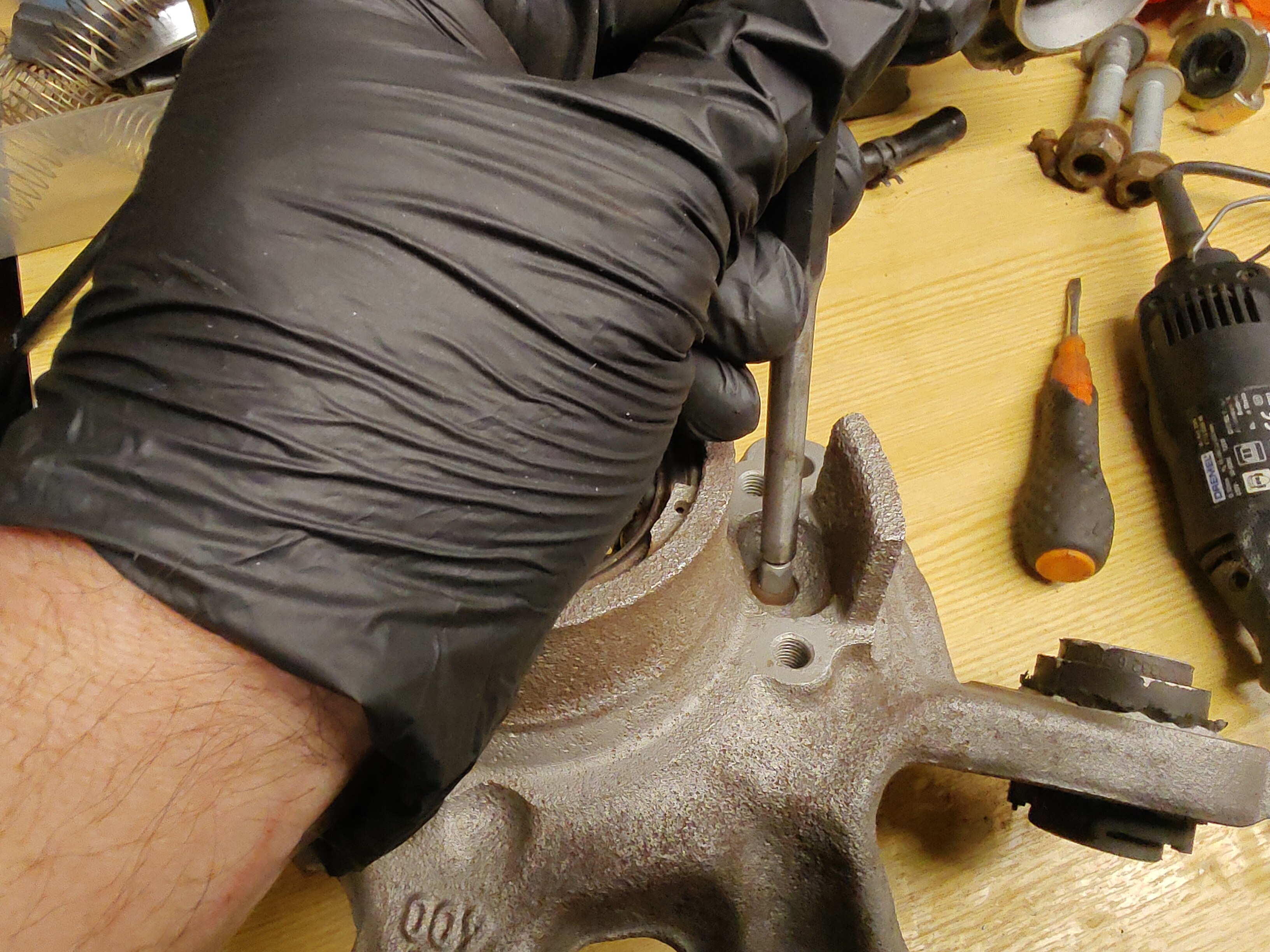

Haug530D Skrevet Mai 8 Forfatter Skrevet Mai 8 Ble litt småtteri i dag og, fikk ikke tid til så mye da jeg har vært og foretatt en rotspissamputasjon hos tannlegen, da ryker dollaren fort 🤪😂 Må jo ta av lager banene på navet, flere sliper ett hakk i disse vertikalt for å splitte de, det er forsåvidt greitt, men det er fort gjort å komme gjennom å lage hakk i akslingen, som regel så har jeg lagd 2 horisontale spor med vinkelsliper, akkurat sånn at jeg får ters i sporet, det trengte jeg ikke her, da den fikk tak under lagerbanen her, så gikk som en lek. Voila sveigis, K.F og Ampera reagerte på dette 3

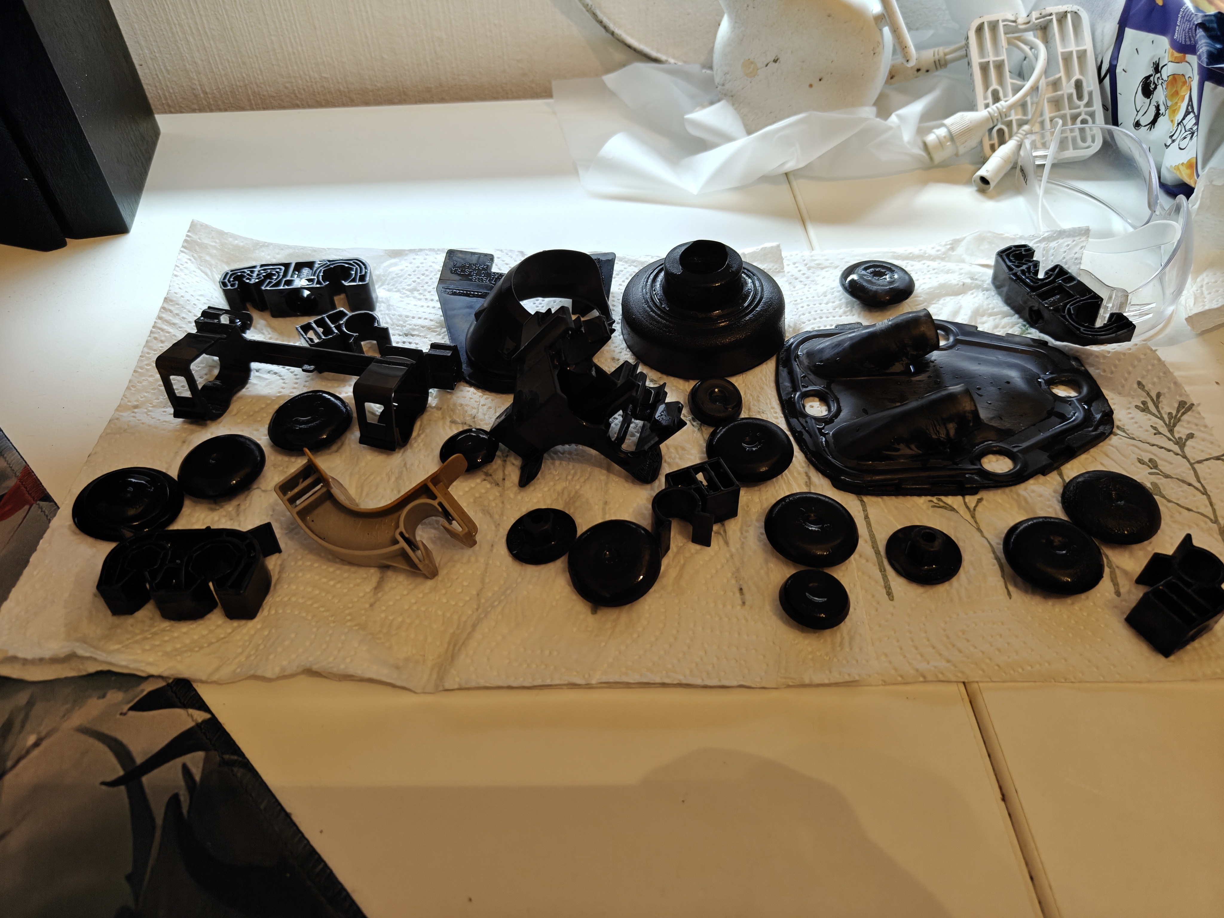

Haug530D Skrevet Mai 9 Forfatter Skrevet Mai 9 Vasking av litt plastdeler. Ampera, Makky123, mslello og 1 annen reagerte på dette 4

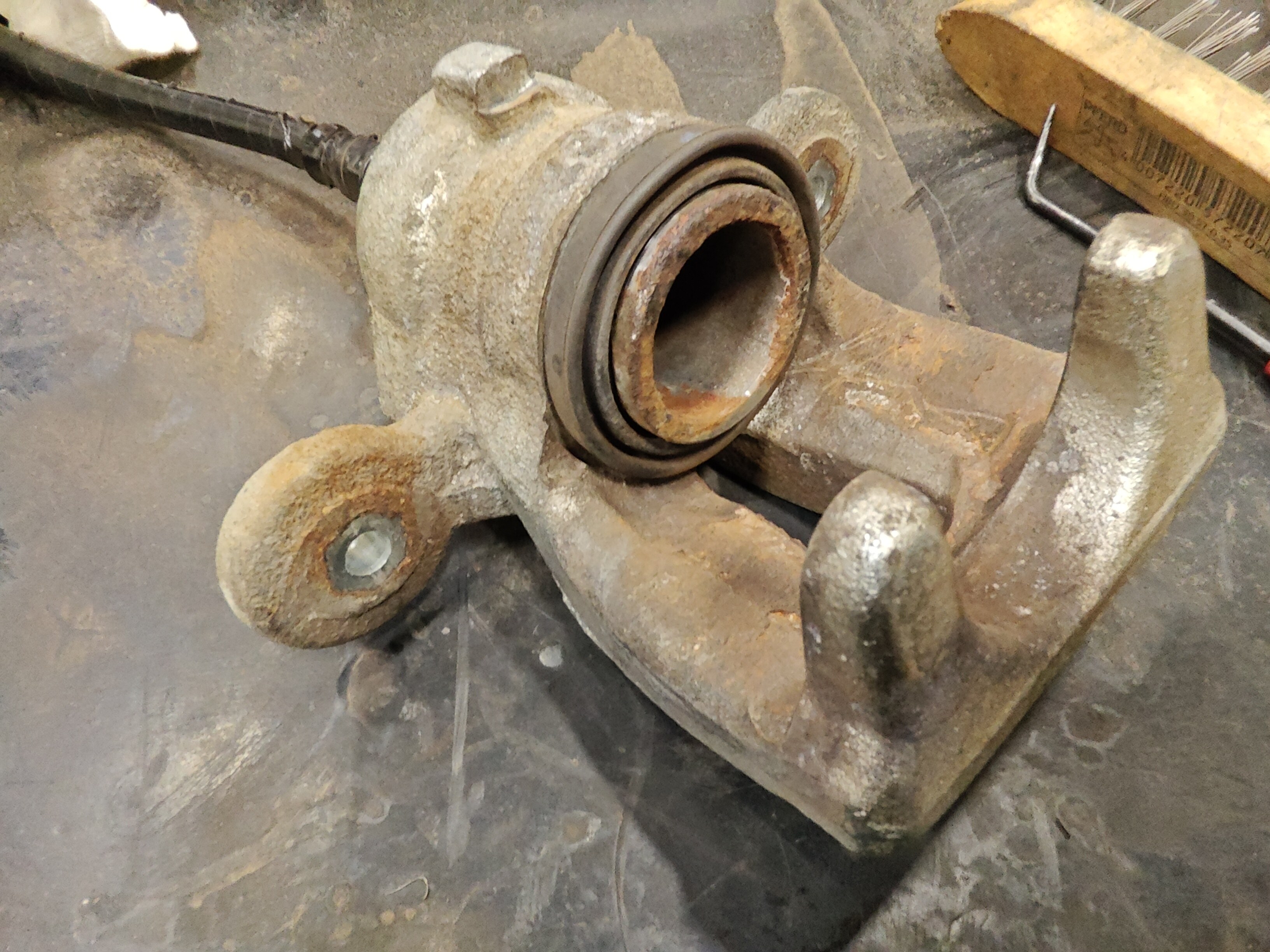

Haug530D Skrevet Mai 11 Forfatter Skrevet Mai 11 Tenkte jeg skulle shine opp kaliperne også når alt først er av, disse er av typen Ridex kjøpt hos Autodoc i april 2024 så nøyaktig 2 år gamle, bilen har blitt brukt så og si hver dag i de 2 årene, både vinter, sommer, høst og vår og bremsene har fungert de 2 årene også, jeg ser på kaliperne at det er litt rust på utsatte plasser (Ikke uvanlig på kaliper 😂) men ikke forholdsvis mye heller vil jeg påstå, siden jeg først har de av så kommer jeg til å sandblåse de og lakkere de på nytt før montering igjen. Så en liten mini review der av Ridex kaliper. Finner liksom ikke så veldig mye reviews av Ridex på YT for eksempel, så savner litt det, det er jo budsjett deler og slikt, siden jeg er CNC operatør og lager deler selv hver dag så er jeg kanskje i overkant interessert i hvor og hvordan deler blir laget, for eksempel så søkte jeg opp både SKF og Fag i går for å lese meg opp på historien deres, kanskje jeg er litt nerd, men med alderen har historie blitt mer interessant for meg. 🙂 Ja, og inni stempel tror jeg at jeg kjører på med noe sauefett eller noe, slik at det ikke ruster mer, stempel er kanskje en plass de har spart inn kostnader tenker jeg. sveigis reagerte på dette 1
