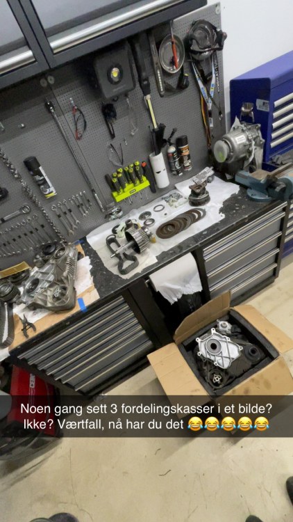

Olaandref Skrevet Januar 16 Skrevet Januar 16 Du må få ut litt bilder av M5 Iv3rs3n og sveigis reagerte på dette 2

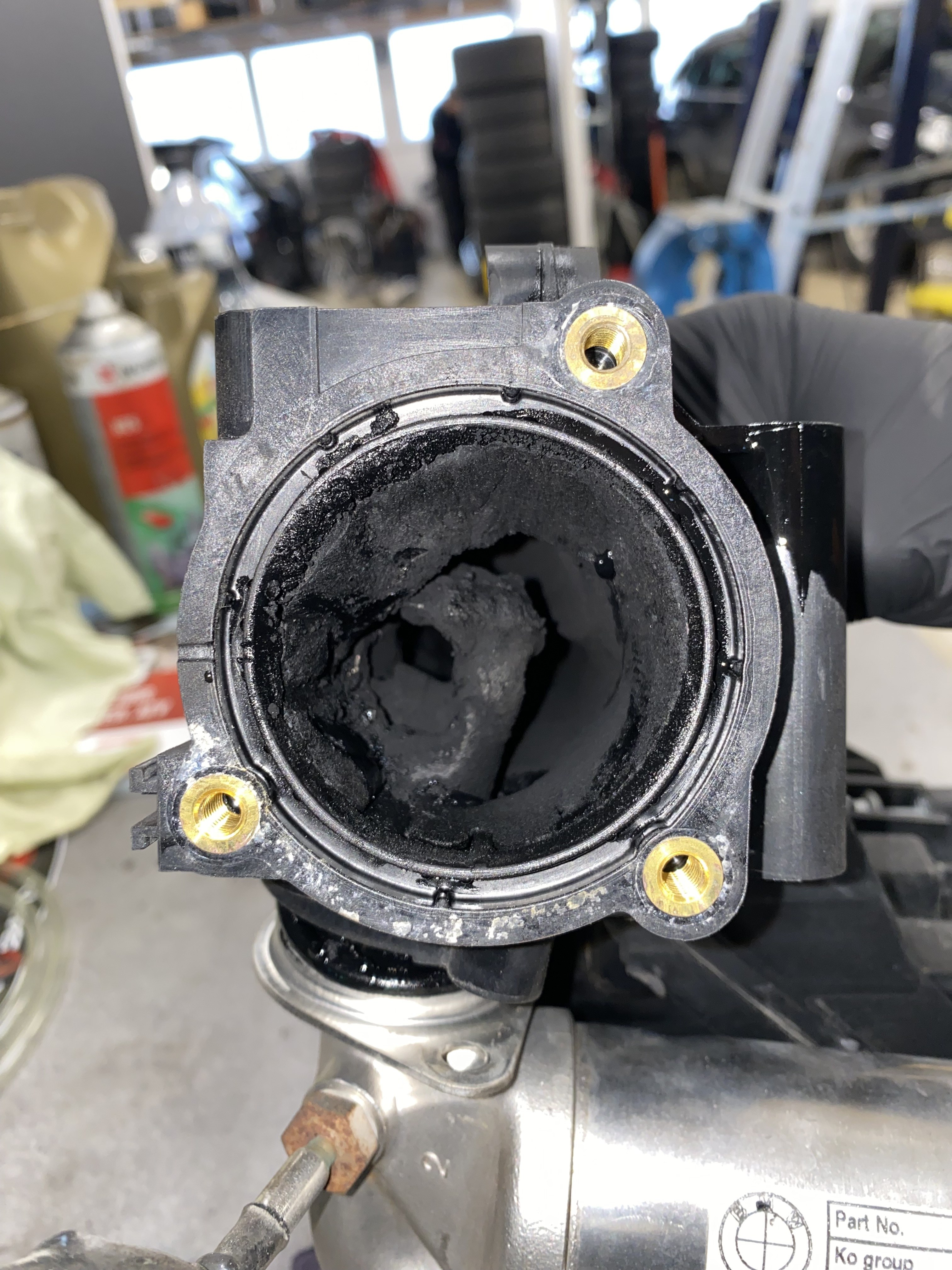

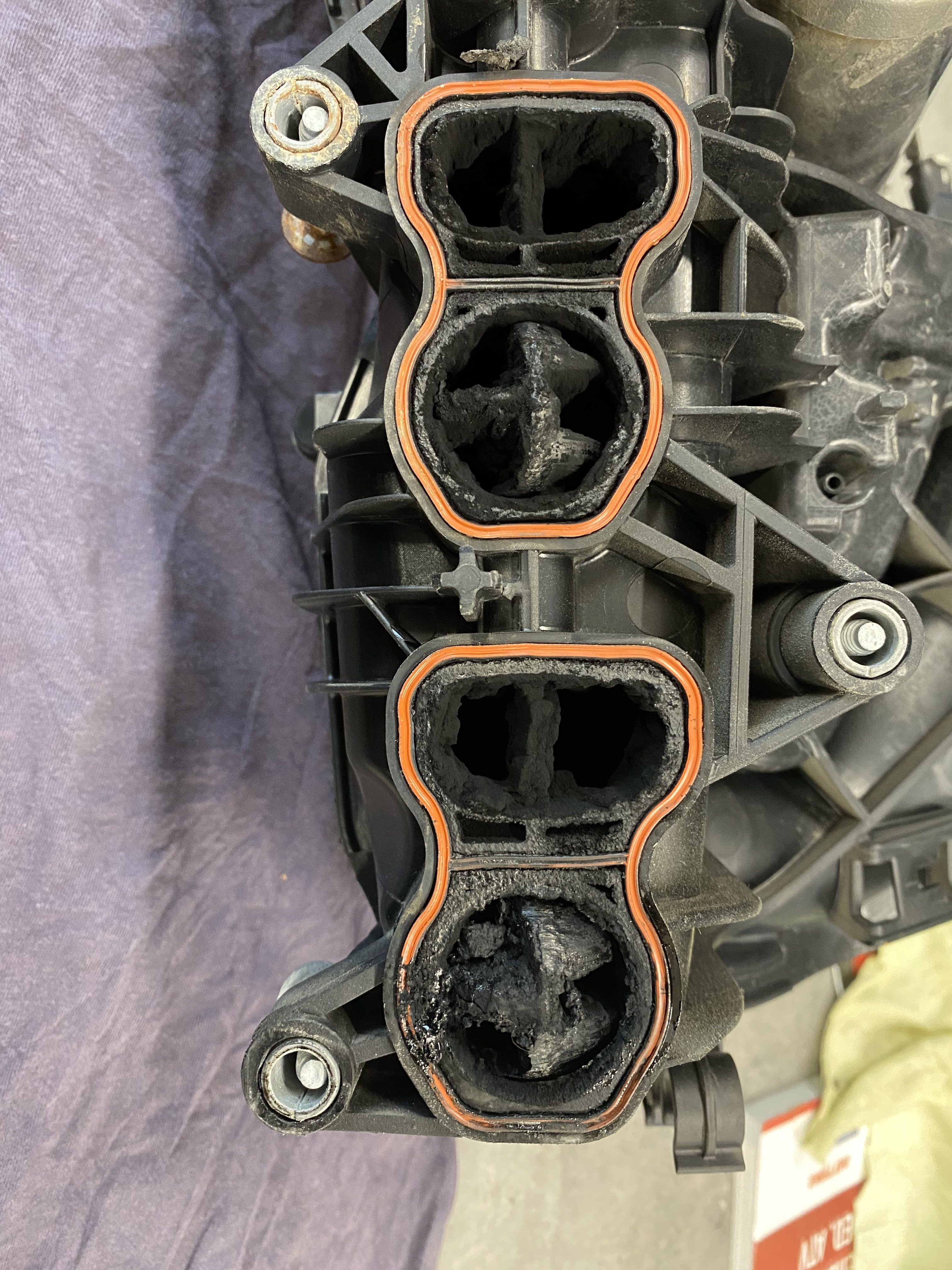

Otis Skrevet Januar 20 Skrevet Januar 20 Igjenkokset innsug er jo en stor gjenganger på n57. Så du kan jo sjekke det. Ja, også swirlflaps da.
Iv3rs3n Skrevet Januar 20 Forfatter Skrevet Januar 20 4 timer siden, Otis skrev: Igjenkokset innsug er jo en stor gjenganger på n57. Så du kan jo sjekke det. Ja, også swirlflaps da. Tok innsuget på denne for halvannet år siden, å fy hvordan det så ut. Fruen mente hun kjente forskjell i bilens gange og bunndrag etter rengjøring 😅 Er helt katastrofe dette EGR opplegget altså..... Ampera, mslello og fupsaker reagerte på dette 3

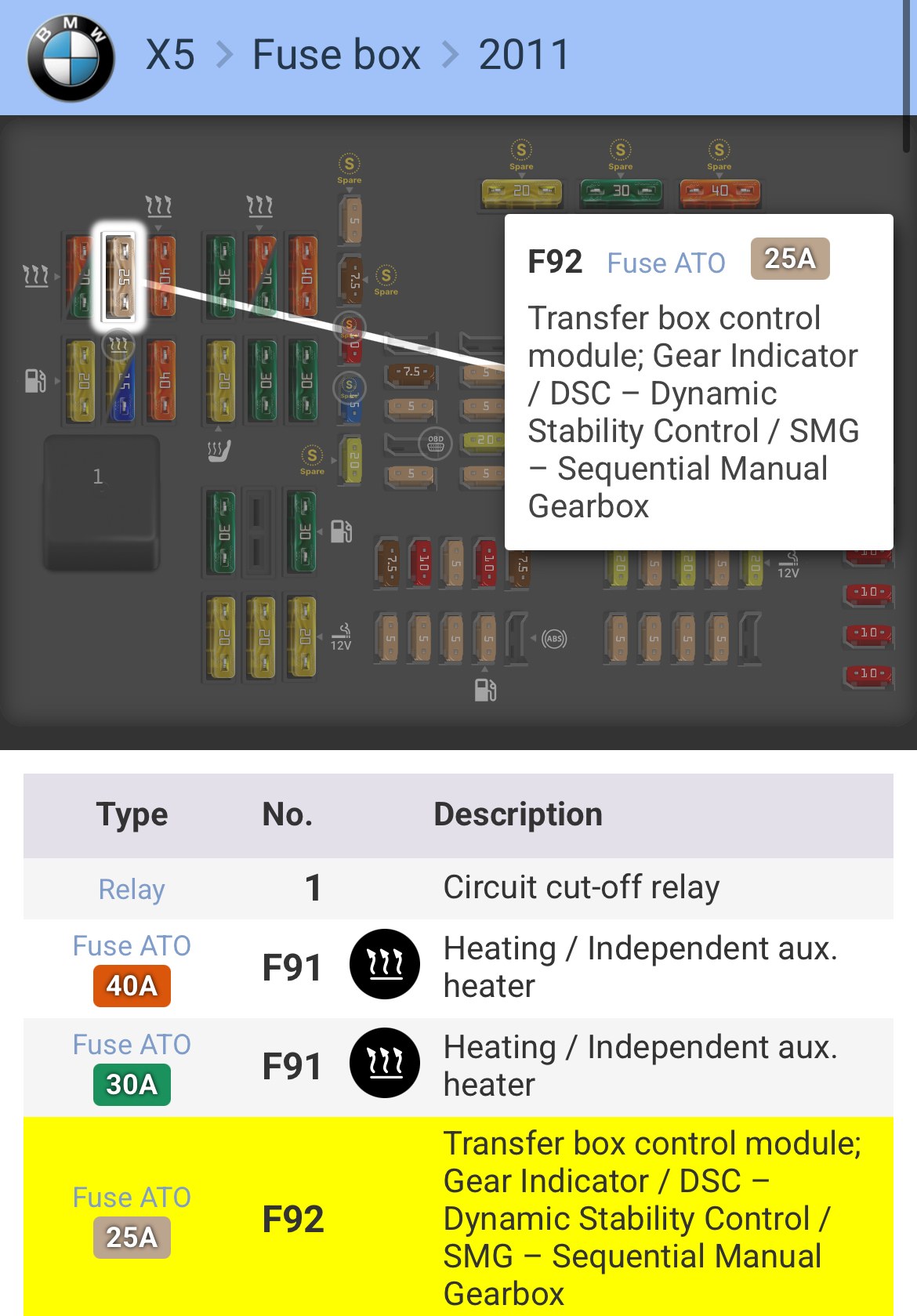

Iv3rs3n Skrevet Januar 21 Forfatter Skrevet Januar 21 Etter litt feilsøking, og tilslutt det enkleste trikset i boka for å finne ut om det kunne være fordelingkassa så nappet jeg sikringa for Transfer Kontrollmodul (sikring F92 høyre side i bagasjerommet) Nykkingen under kjøring forsvant umiddelbart. Logisk forklart at når fordelingskasse ikke har strøm på kontrollmodul så står aktuator slik at fordelingen fram står til 0. Typisk årsak er utslitte clutchlameller og/eller strekt kjede. (I mitt tilfelle som har ATC450) Blir å overhale kassa med nye lameller, kjede og olje 👍🏼 mslello og Ron Jeremy reagerte på dette 2

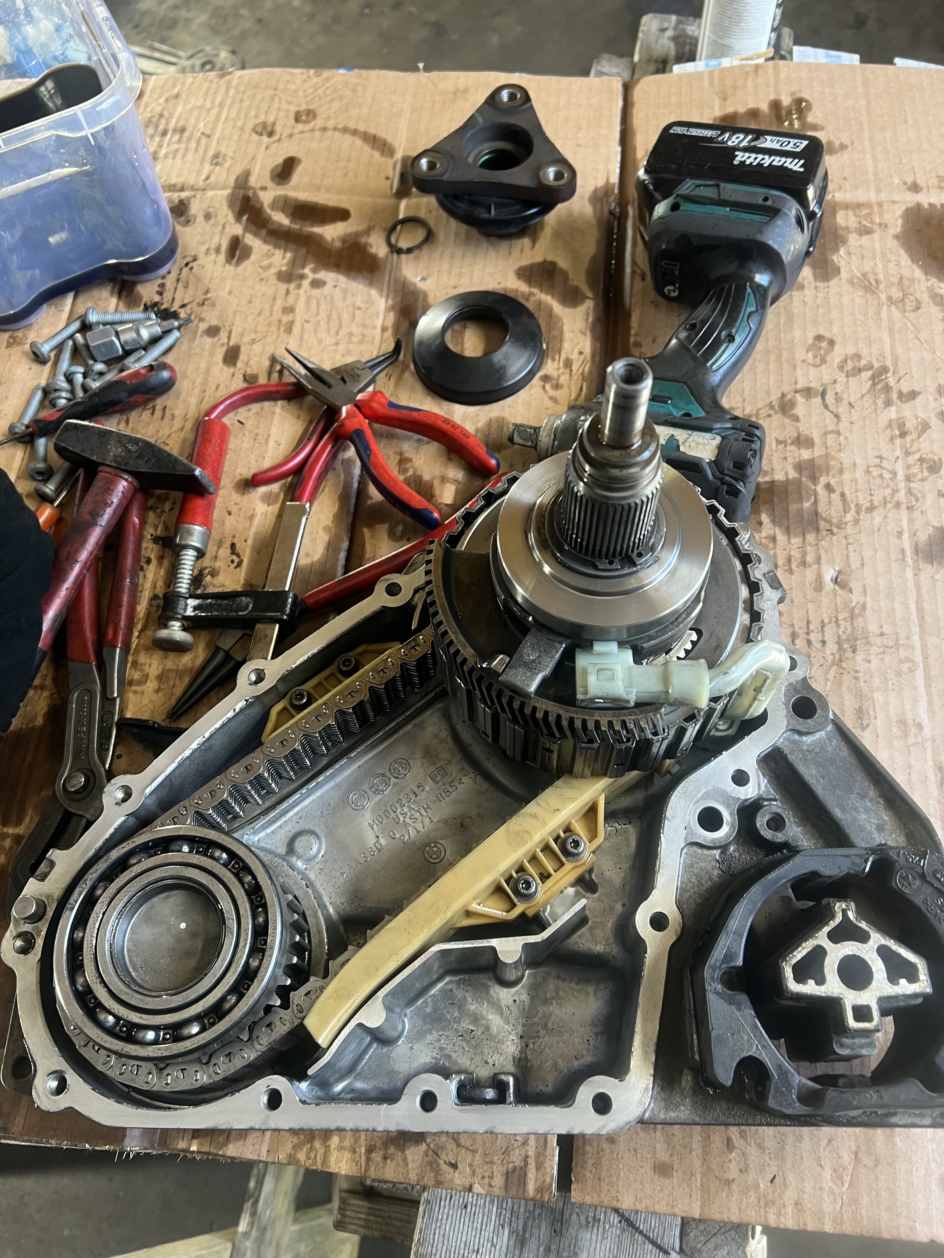

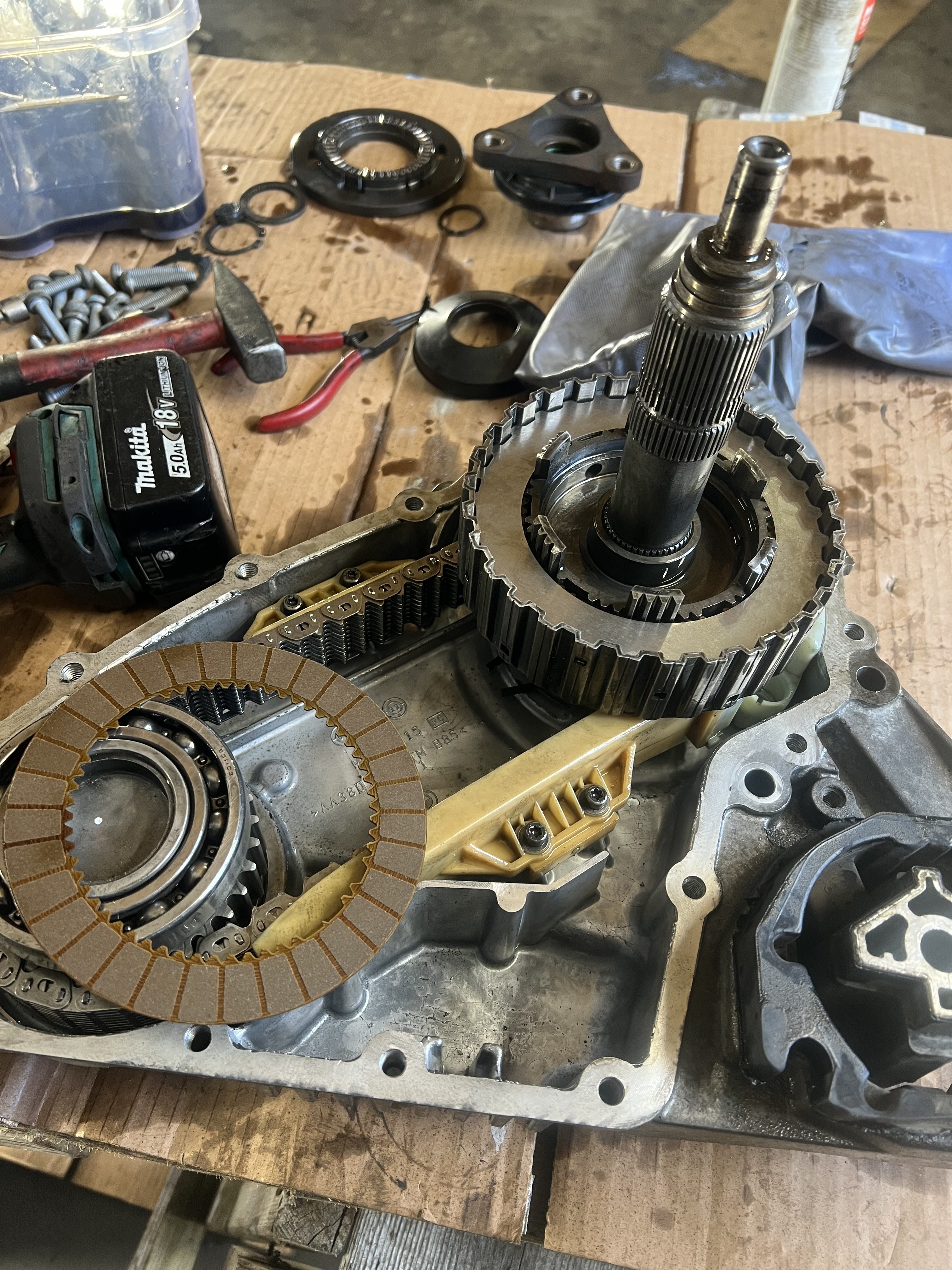

Iv3rs3n Skrevet Januar 29 Forfatter Skrevet Januar 29 (endret) Det ble clutch-kit, som inkluderer både kjede, tallerkenfjærer, friksjonsplater og clutch-disker. Overraskende bred dimensjon på det kjedet! 😳 Fikk hjelp av en kjenning som har jobbet med dette i mange år, jeg tok meg av demontering fra bil, og han åpnet og gjorde jobben inni selve fordelingskassa. Greit å ha noen som har gjort det mange ganger før, for å være på den sikre siden 😅 Før lukking av fordelingskassa, pakning på tube og deretter fylling av BMW DTF 1 olje for fordelingskasse 😊 Endret Januar 31 av Iv3rs3n laffe, mslello, HakonLimseth og 5 andre reagerte på dette 8
Iv3rs3n Skrevet Februar 3 Forfatter Skrevet Februar 3 Her er kassa kommet sammen, ny orginal BMW DTF1 olje er fyllt, montert nytt mellomakslingslager og montert fordelingskassa i bilen. Alt som er demontert av bevegelige deler har fått "over rett" merke slik at det ble stående som før. Og prøvekjøringa tenker du? Vet ikke hva jeg skal skrive først, den dårlige eller gode nyheten... 🙄 Nappingen er borte (👏🏼) men det kom ulyd under kjøring. På et vis en hyle-lyd, vanskelig å få fram på video. Kommer og går mellom 40-85km/t. Uavhengig av hvilket gir, eller om man har jevn gass. Ved helt jevn fart og jevn gass kan lyden komme, endre tone (pitch) og forsvinne. Jeg mistenker clutch-diskene, fordi det kan minne om lyden av sluring av 4/6-pucks racing clutch om noen har vært utfor den lyden noengang. (Jeg har det på M3'n) Kanskje beste beskrivelsen jeg kan gi.. 😅 Otis og teerex reagerte på dette 2

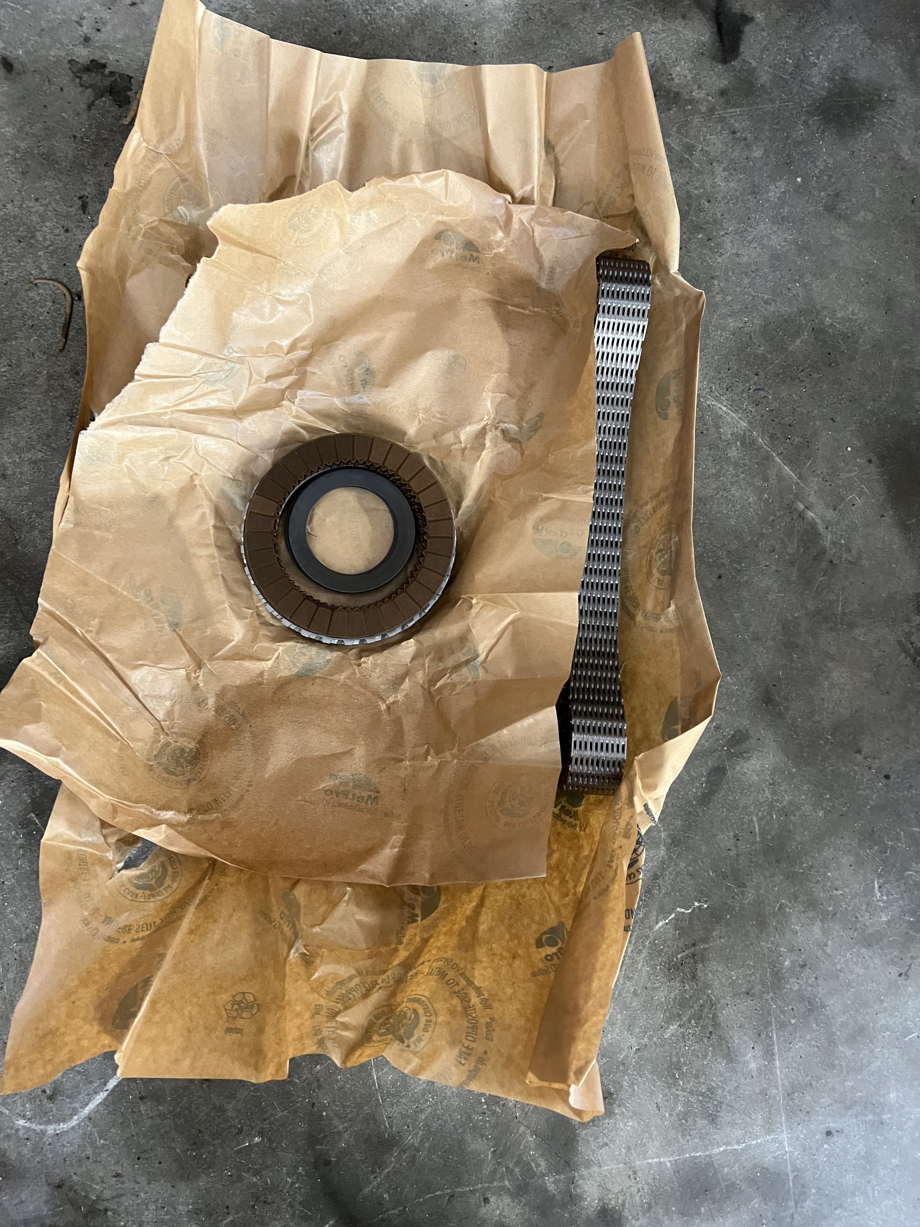

Iv3rs3n Skrevet Februar 8 Forfatter Skrevet Februar 8 Etter å være passe oppgitt over fordelingskasse issuet så har jeg undersøkt litt rundt å evt anskaffe nye lager, teorien kan være at med ny kjede og nye clutcher så vil "spennet" i kassa være tightere enn tidligere med et muligens slakt kjede og slitte clutchdisker. Som da resulterer i lyd ifra gamle lager når dem får mer spenn. Samtidig er jeg veldig ivrig på å få bilen iorden, så saumfarte jeg finn, marketplace og facebook etter mulig brukt fordelingskasse å sette rett i slik at jeg får solgt bilen, og det kom jeg faktisk over hos en kar som bodde times tid unna. Jeg er ikke vanskelig å be, hiva meg i bilen og henta ei ATC450 kasse. Jeg følte meg komfortabel til å åpne kassa selv denne gangen etter noen timer lesing og studering 😅 Nå er jeg veldig glad for at jeg tenkte å være føre var, å åpne kassa for visuell sjekk 🙄 Her inni hadde det allerede vært noen, sprekk i plasten på kjede/oljeskinna (del 08) etter uvettig bruk av skrujern, skade i flensoverflaten etter bruk av flatjern eller lignende for å åpne kassa, samt at den manglet en låsering (del 38) og låsering (del 48) lå ikke i sporet sitt og hadde slitt et lite spor i akselen.. 💁🏼♂️ Plastikken som var skadet. Så med andre ord ble ikke denne kassa montert..... 😅😂 teerex, Otis, Ingvaldsen og 1 annen reagerte på dette 1 3
Iv3rs3n Skrevet Februar 13 Forfatter Skrevet Februar 13 Jeg er utolmodig type, så hva har jeg vært å skaffet tror dere? 😂 Har også bestilt nye lager til den første fordelingskassa som ble påbegynt overhaling med nytt kjede og clutchdisker men var litt leveringstid. teerex, KMT og Otis reagerte på dette 2 1
